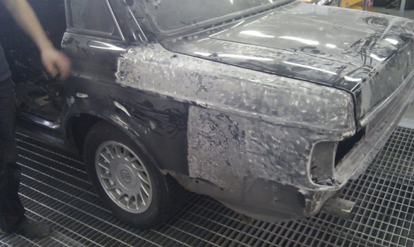

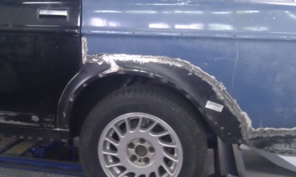

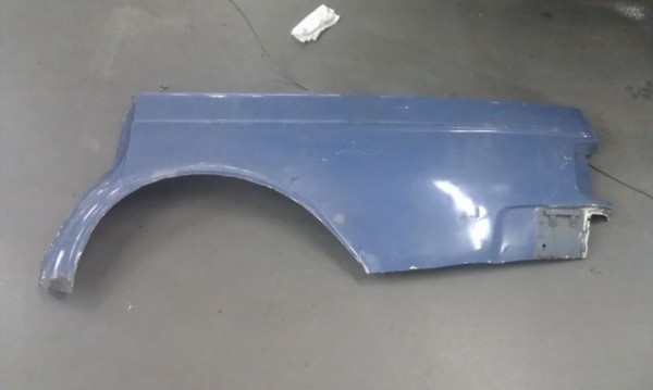

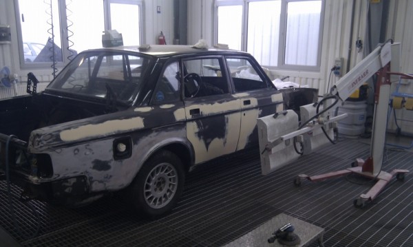

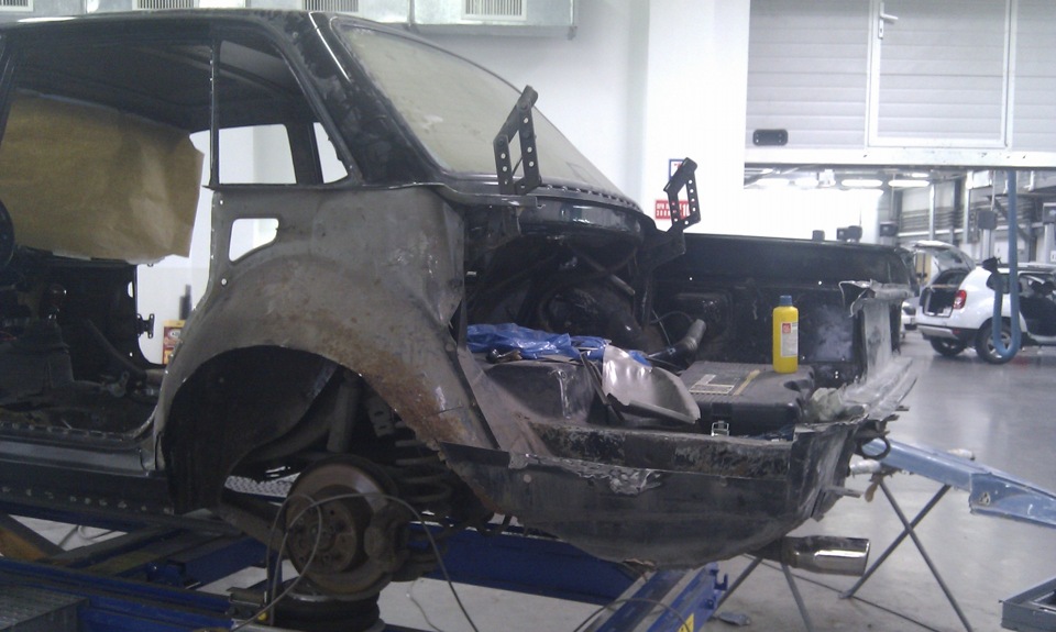

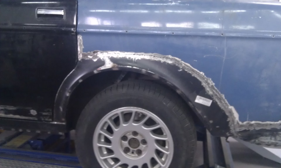

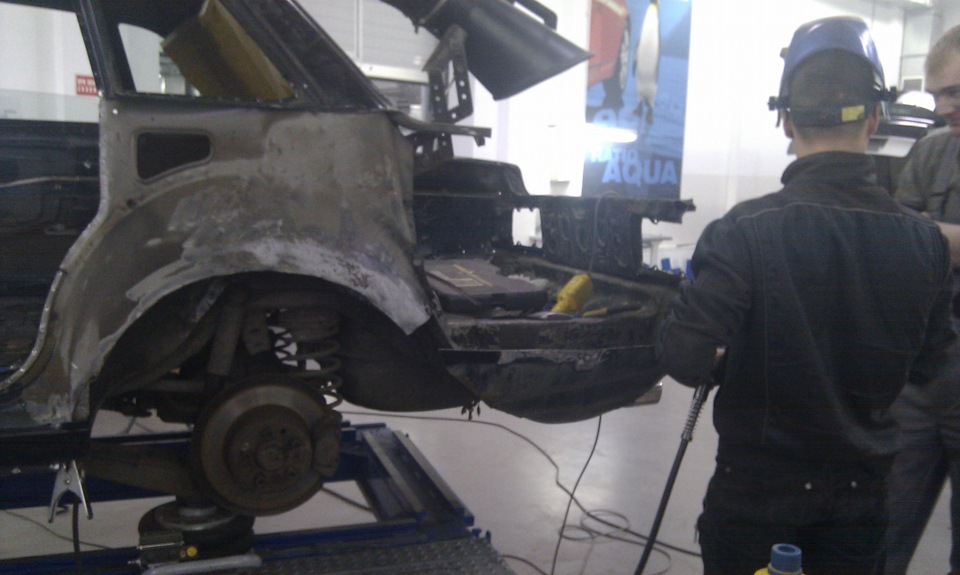

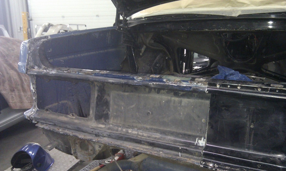

Повідомлення IIIYPAH » Сер листопада 05, 2014 5:30 pm

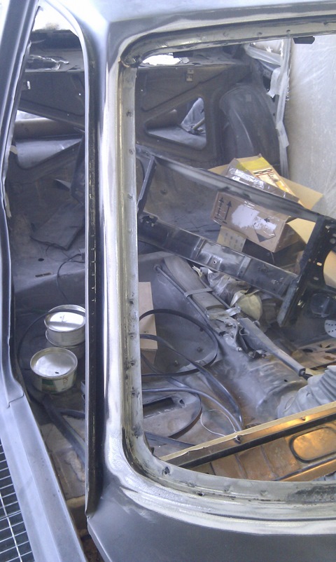

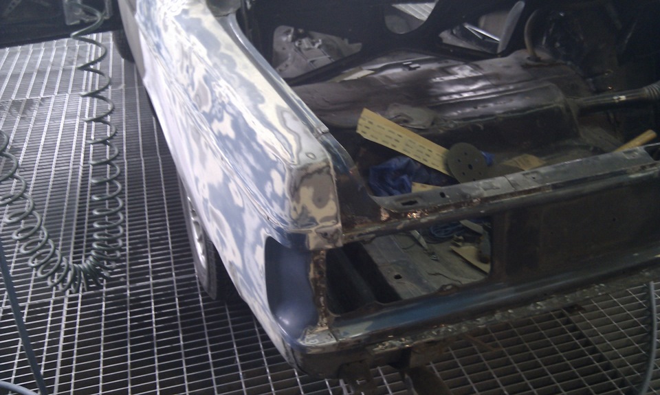

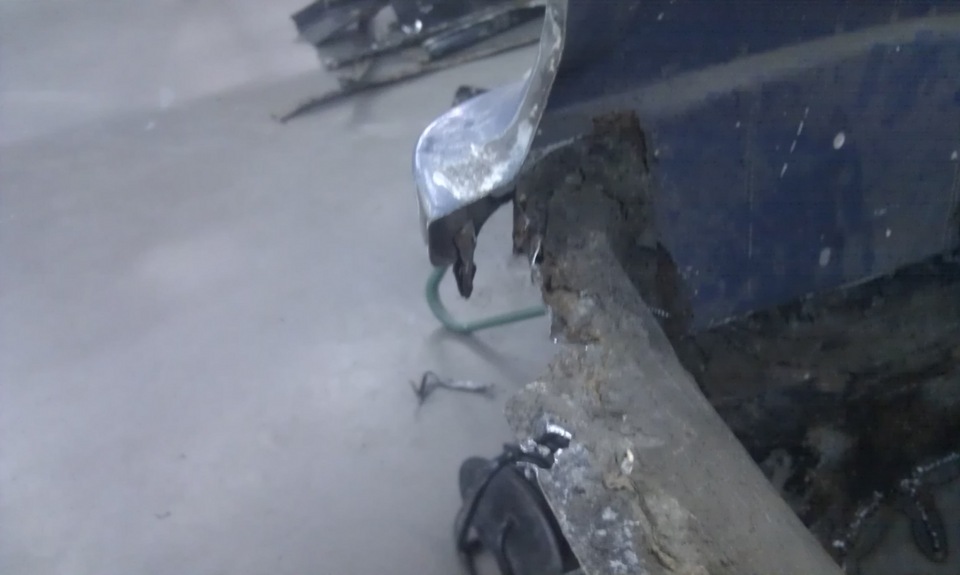

Вот еще немного интересного, автомобиль несколько раз попадал в не очень серьезные ДТП, догоняли несколько раз, последний раз меня в 2010г в январе, после выпавшего снега в течении дня, утром все было сухо, а к вечеру снег и слякоть. Короче догнал меня АВЕО, у Авео, фара в дребезг, бампер смятый, крыло, капот, решетка, это что с верху видно, что в нутри не понятно.
У меня, бампер согнут, задняя панель слегка вогнута, и фара не работала, как оказалось лампочки разбились, и клемма отошла.
Делали мне в тоже время - ооочень криворукие ребята, после которых шпакло просело и треснуло, еще попросил задние арки в районе брызговиков подшаманить. ИТОГ - то что за 3 года все сгнило - фото было выше
В связи вше сказанного было решено восстановить заднее левое крыло.
НО оно было в таком ужасном состоянии, что восстановить его было не целесообразно, было заменено
за крыло БОЛЬШОЕ СПАСИБО Сергею Ивановичу - volvo244DLs :frends: :frends:
в следствии старое срезано и заменено
В общем смотрим
IIIYPAH
Повідомлень: 297
Автомобиль: Volvo 240GL

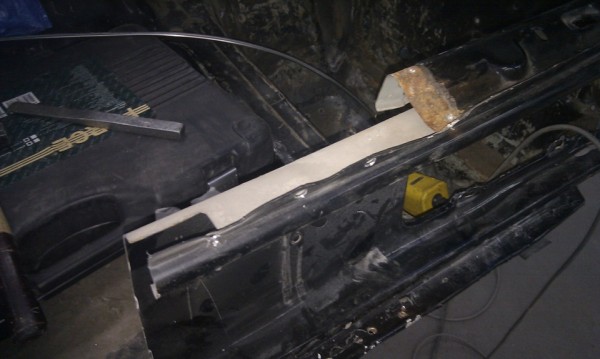

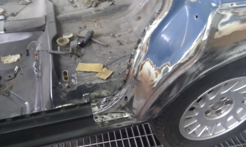

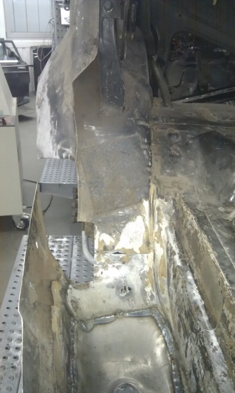

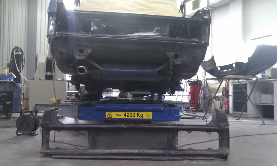

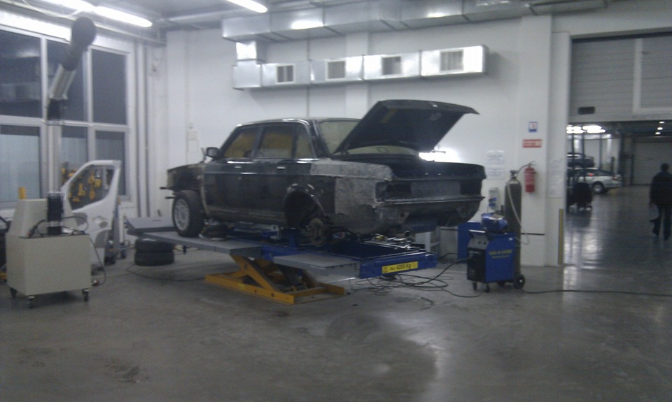

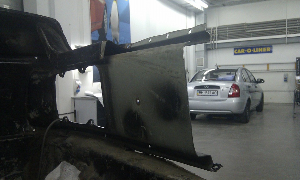

Повідомлення IIIYPAH » Сер листопада 05, 2014 5:53 pm
Когда примеряли крыло - оказалось что крыло не стыкуется с задней панелью, причем не стыковалось в разбеге 2 см, т.е. панель была на 2 см глубже чем край крыла
было принято решение менять заднюю панель
время поджимало, а где такое купить не знал
за помощь в информации где, что и как в Одессе БОЛЬШОЕ СПАСИБО ЮРЕ - troll999 :frends: :frends:
было срезано где-то в Одессе на разборке, состояние не огонь, но хоть целое - не битое
меняли не всю, а часть.
смотрим дальше

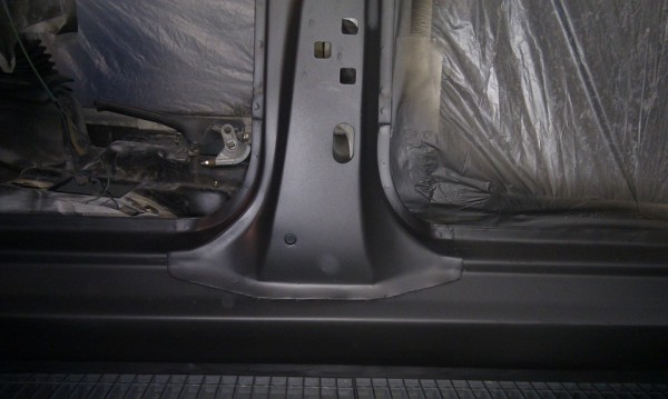

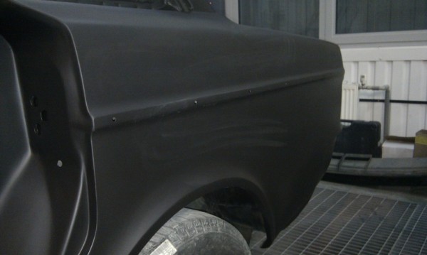

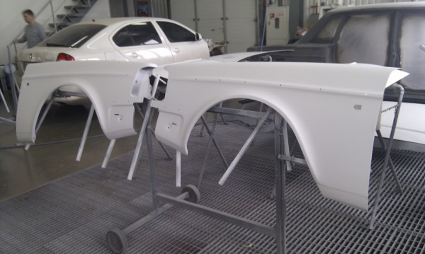

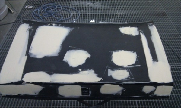

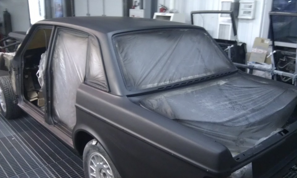

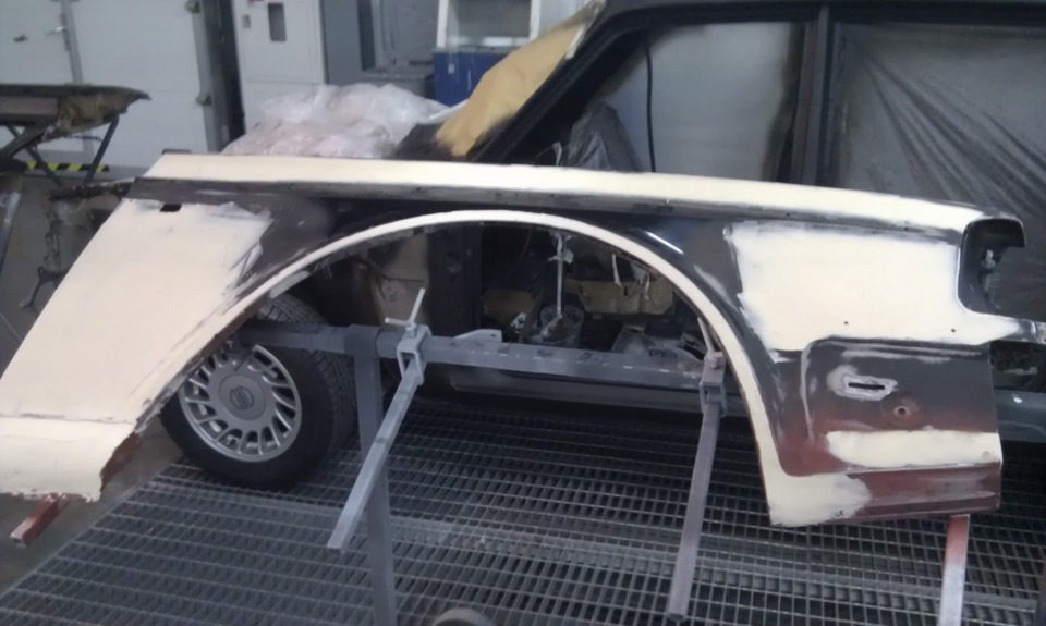

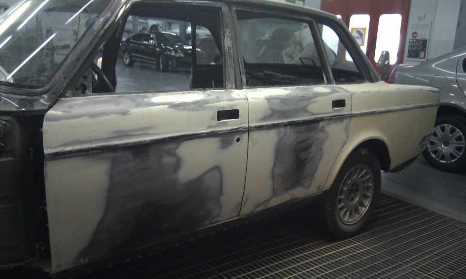

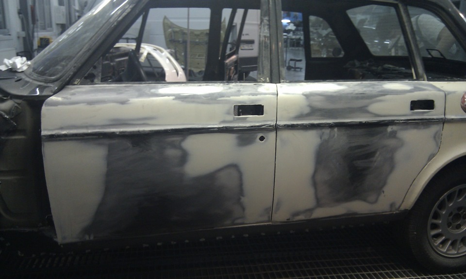

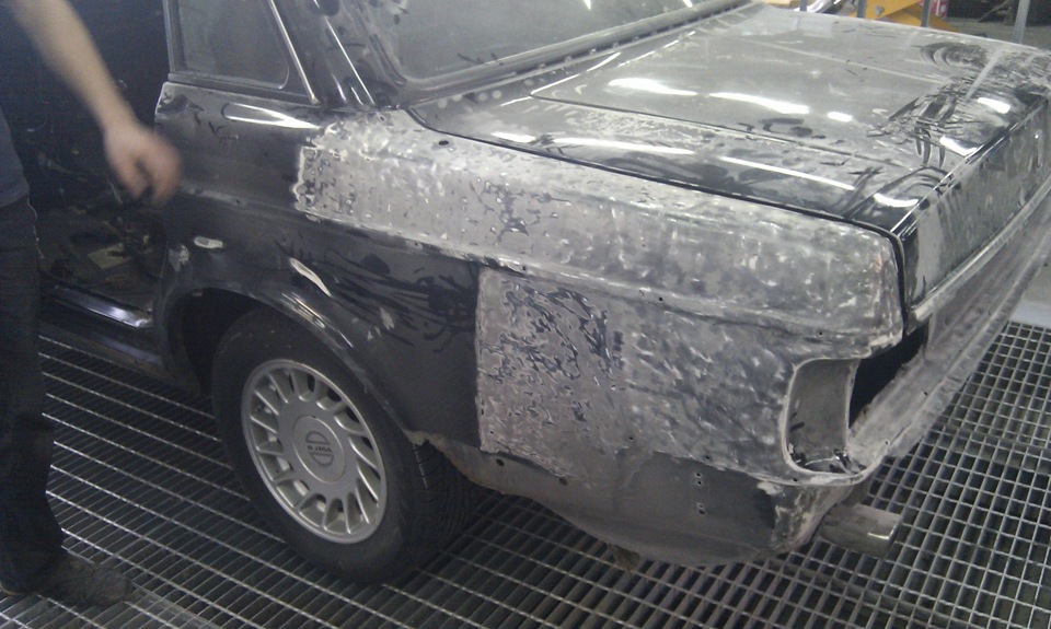

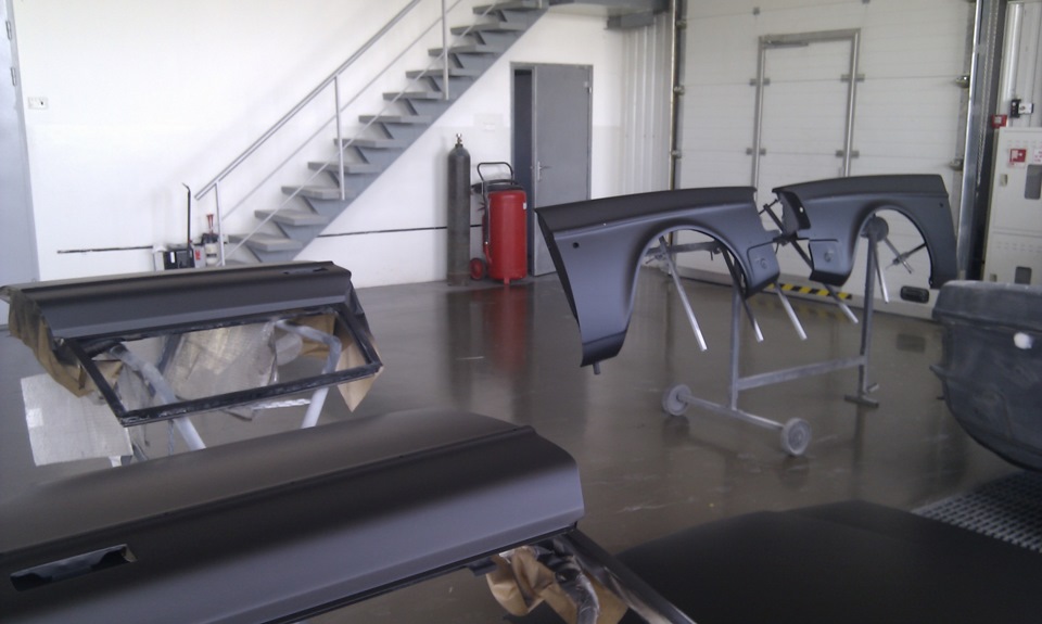

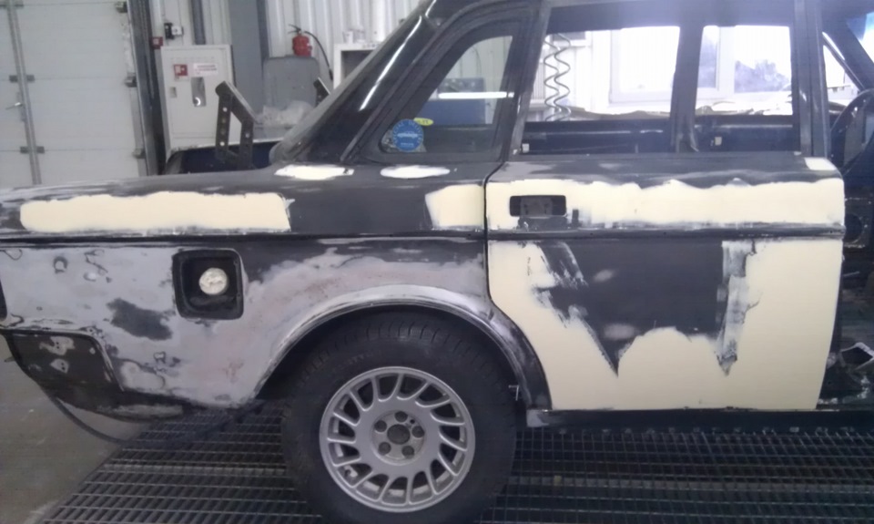

Повідомлення IIIYPAH » Чет листопада 06, 2014 12:37 pm
ну что, поехали дальше
подготовка кузова
Первый этап шпаклевки
IIIYPAH
Повідомлень: 297

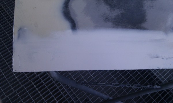

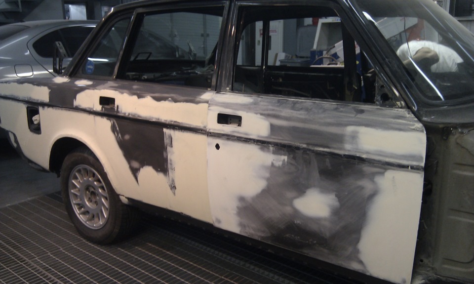

Повідомлення IIIYPAH » Чет листопада 06, 2014 12:41 pm
Второй этап шпаклевки - нанесение жидкой шпаклевки
Востаннє редагувалось IIIYPAH в Чет листопада 06, 2014 1:06 pm, всього редагувалось 1 раз.
IIIYPAH
Повідомлень: 297

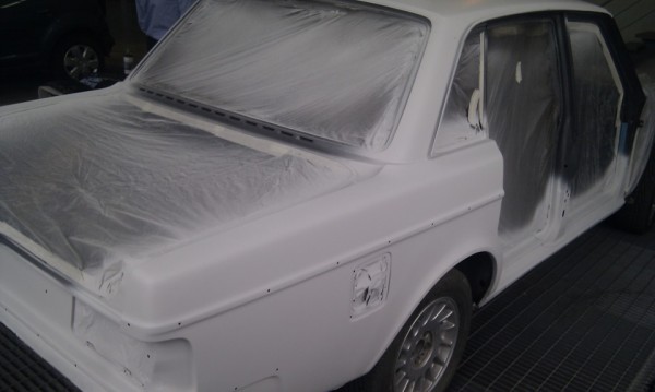

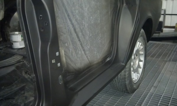

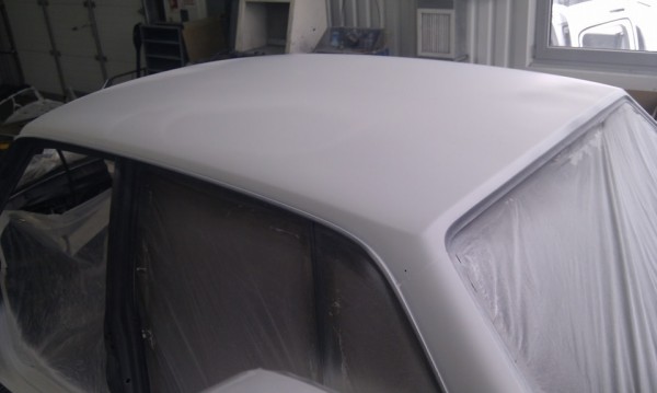

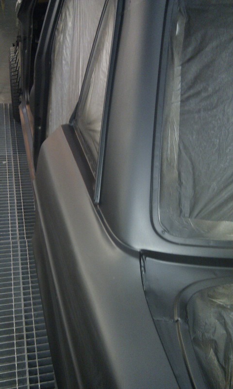

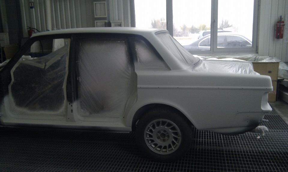

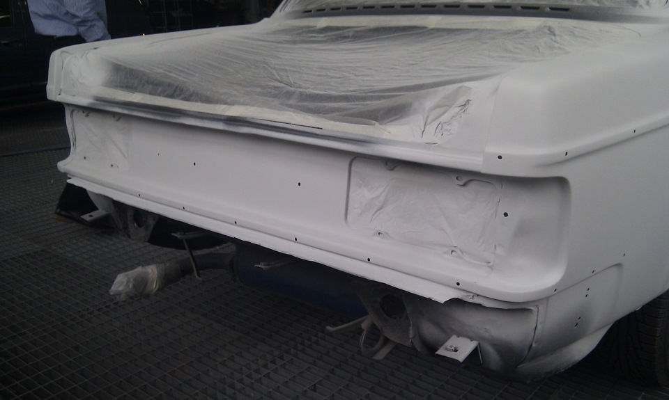

Повідомлення IIIYPAH » Чет листопада 06, 2014 12:47 pm
После каждого этапа шпаклевки - все очень хорошо затиралось, дабы хорошо вывести
ну и ТРЕТИЙ этап - грунтовка

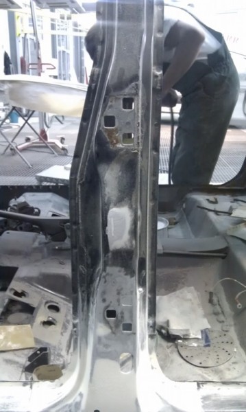

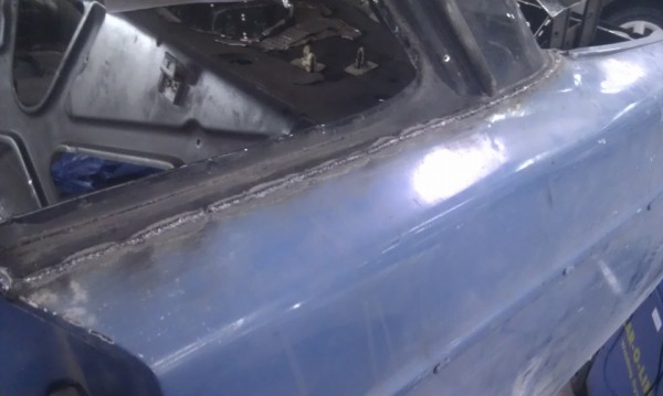

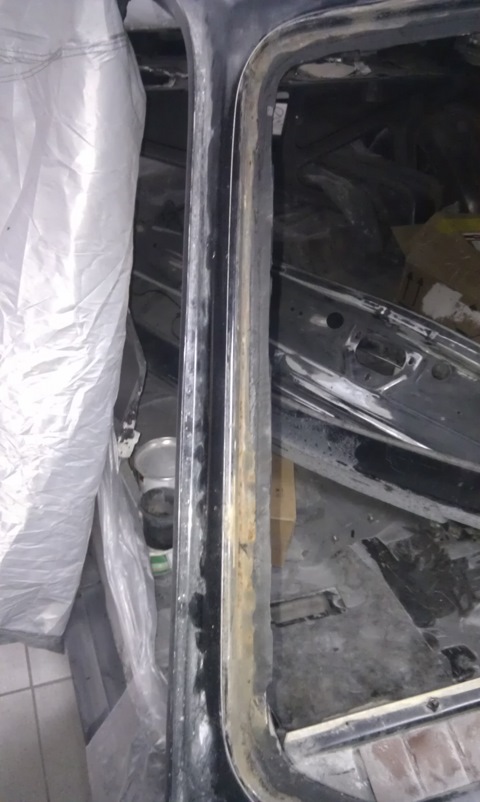

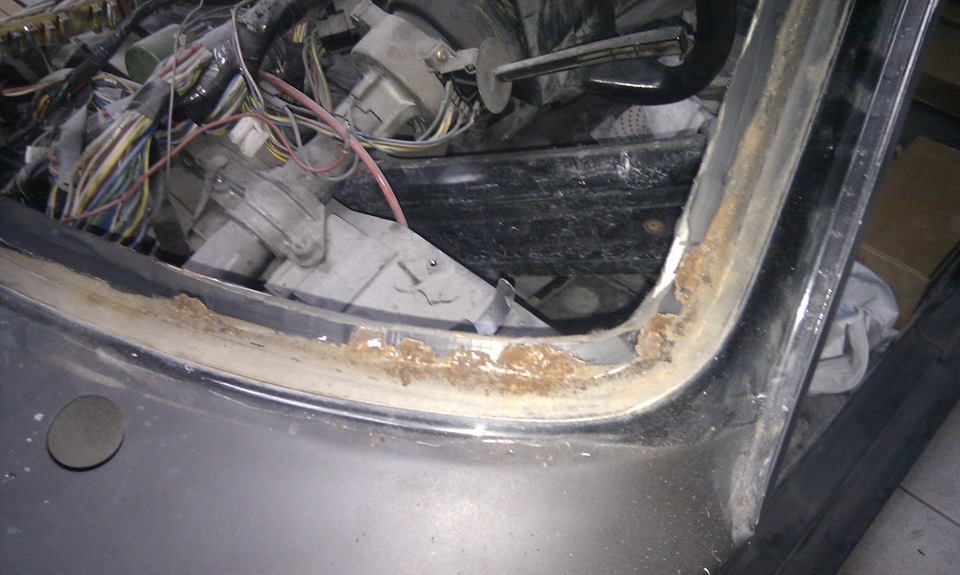

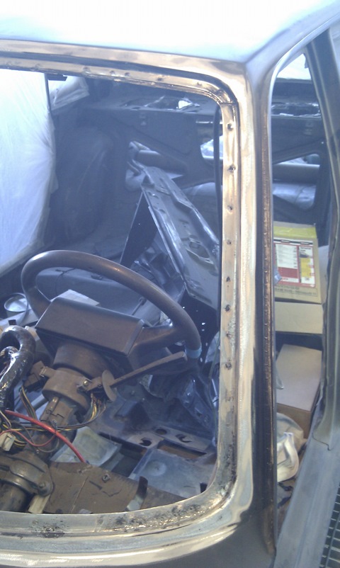

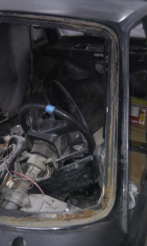

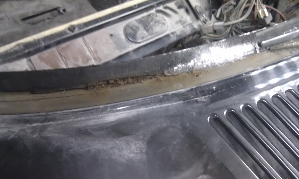

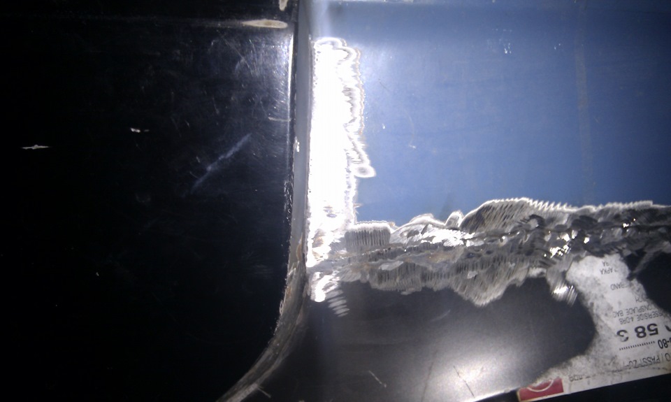

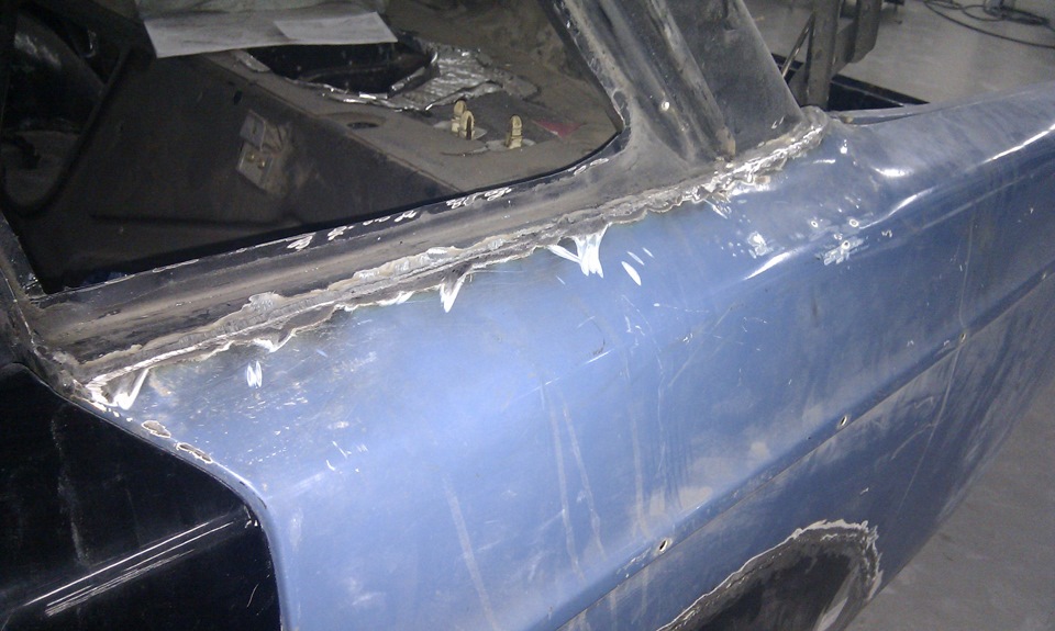

Повідомлення IIIYPAH » Чет листопада 06, 2014 1:01 pm
Если обратили внимание - на автомобиле до последнего стояло лобовое стекло
Но его пришлось снять, не по причине того, что оно мешало, а по причине того что в районе правого дворника - снизу началась стрела, т.е. лобовое дало трещину - без невидимо особо на то причины.
Было предположение, о коррозии вместе стыковки, т.е. по кромке - ну и было принято решение срезать лобовое стекло. После чего было обнаружено достаточно серьезные очаги коррозии вследствие которого ржавчина начала выдавливать лобовое и пошла от этого трещина - луч.
На фото видно.

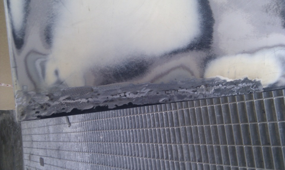

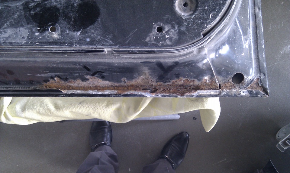

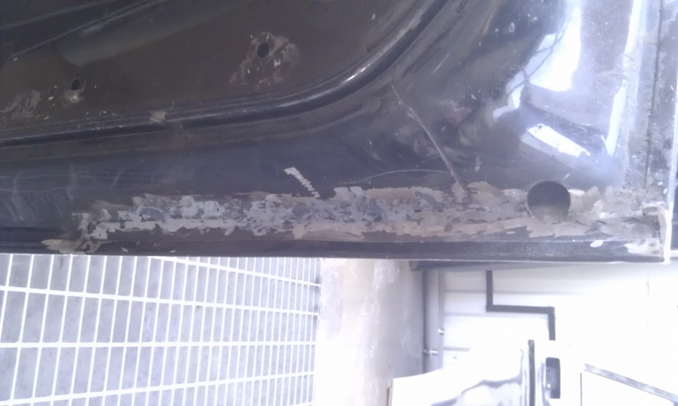

Так же при подготовке дверей к обработке также были обнаружены места с достаточно сильными местами коррозии, в результате очаги устранены и залатаны.
Востаннє редагувалось IIIYPAH в П'ят листопада 07, 2014 12:55 am, всього редагувалось 1 раз.
IIIYPAH
Повідомлень: 297
Повідомлення Vladizlav » Чет листопада 06, 2014 1:49 pm
По лобовому у меня такая-же картина, боюсь трогать. Но наверное при замени стекла придется.
А дверки, смотрю, обошлось зачисткой/шпаклевкой (до сварки дело не дошло) ?
Повідомлень: 1888
Повідомлення MOOSE » Чет листопада 06, 2014 2:03 pm
походу кузовной герметик
Повідомлень: 3719

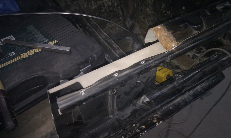

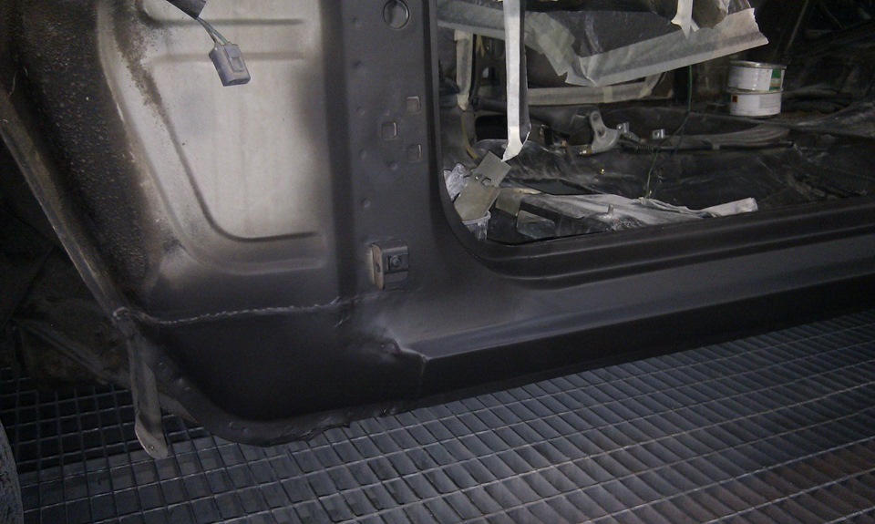

Повідомлення IIIYPAH » Чет листопада 06, 2014 2:28 pm
Vladizlav написав:А дверки, смотрю, обошлось зачисткой/шпаклевкой (до сварки дело не дошло) ?
Там плохо видно, но на фото ниже (красная линия - и чуток ниже) сварной шов, т.е. гнилая часть была срезана и вместо нее была сделана вставка с соответствующим изгибом по кромке с внутренней стороны, ну и приварена соответственно на место
Востаннє редагувалось IIIYPAH в Чет листопада 06, 2014 2:30 pm, всього редагувалось 1 раз.
