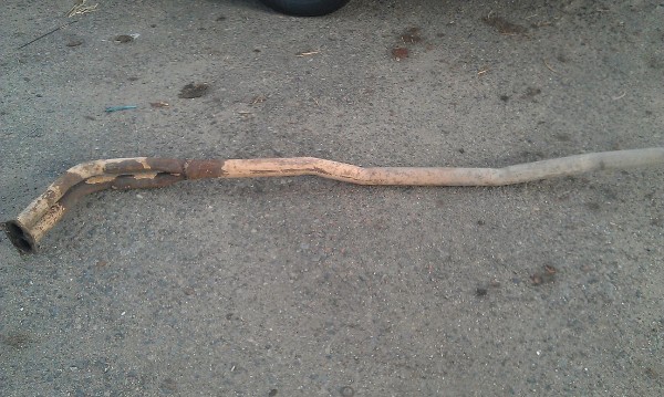

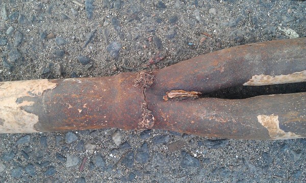

Ну а вот я предлагаю решение проблемы с задней банкой. У меня стоял новый глушак. И одна дамочка умудрилась лупонуть меня на светофоре. в зад. Спас фаркоп. Но при этом был вырван с корнем кусок глушака. Я купил себе потом новый на котором и катаюсь сейчас, а тот кинул в гараж. До этого был самопал с точеными из 5 мм. торцевыми донышками . Вот я и предлагаю, если хотите чуток поработать и будет не плохой глушак. Я вырежу Вам донышки и вы их приварите на мой. Могу сделать я но тогда будет дороже. Так всё это отдам за 300гр.

На счет выхлопа - наверное послушаю Сергея Ивановича, и возьму его выхлоп под переделку )
Ну и вот штаны ещё нашёл. 300гр.

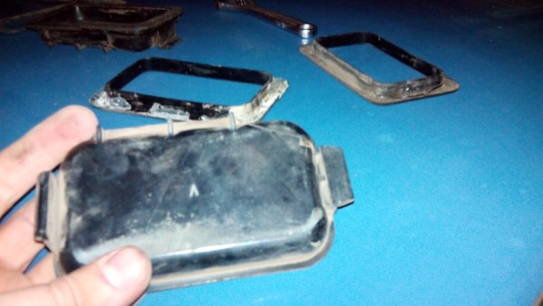

ещё

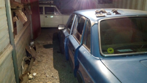

Нашел каменный гараж, пустой, большой, с ямой. Но у чёрта на гаргошах, и с выездом почти на оживлённую трассу (не комфорт). Но собрался туда ехать. Хозяин гаража-малютки с матами, но отдал мне деньги, и вот стою прогреваю машину чтоб ехать к каменному. Тут подъезжает мужик, начали говорить, он открывает гараж, и показывает мне "гараж в гараже". Мне понравилось, близко к дому, рядом нормальные люди. Из минусов - отсутствие ямы, дырки под потолком, металлические стены. Ну, думаю, ничего страшного. Согласился (не знаю, что вы скажете, эти минусы перекрывает близость к дому и нормальные люди рядом? )
Гараж большой, хоть и в дальнем углу барахло, которое мы туда перетащили с первого гаража, чтоб я мог заехать. Думаю там прибраться, поставить стол для работы, и поставить лучшее освещение, задуть дыры монтажной пеной.
К слову сказать, заезжать - не так уж и легко, тем более мне - а я вчера вообще впервые в жизни авто загонял в гараж 8-)
Но дядя Вася сказал что для первого раза - это было круто, хоть он и стоял и направлял меня ) Вообще мужик зачётный, как мне показалось )
Ну, конечно это не бокс на СТО, но для начала - нормально )

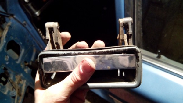

Дальше я не знал с чего начать, но начал с того, что вытащил все запасные части и сложил позади машины. Потом решил начать с чего-то - разобрал левые двери )
Стекла опускаются не полностью, из-за того, что неправильно собраны двери, и внешние ручки выгнуть хочу, чтоб прямоугольники были, а не песочные часы ) Поэтому ручки нормально не возвращались на место ) нужно было дожимать их) )

бля чувак у тебя на стекле сзади слева такая же наклейка как у меня на лобовом....
ссука может мы братья??? :-D :-D

Это нашлёпка немецкой федерации автомобилей ) Что-то типо нашего драйва, только намного масштабнее ) Она занимает второе место по численности членов клуба, первое - занимает Американская Ассоциация Автомобилистов ))

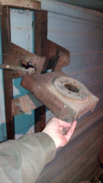

в этом гараже есть "подёмник" - приспособа совковских кулибиных, но посмотрим как она работает )

Не,это по моему, не подъемник а опрокидыватель

Да, опрокидыватель. стрёмная штука, как то боюсь я под ним работать... но посмотрим. поговорю в дедом, который рядом в гараже,сказал что расскажет как действует, позовёт кого надо, и опрокинем. Кто-то работал с такой штукой ? насколько надёжна? может ли машина долго так стоять?

Пользовался. Машинка может стоять на нем месяцами, только при опрокидывании снимать акум и желательно опрокидывать в сторону противоположной заливной горловины.
При работе обязательно использовать подпорки. Техника безопасности прежде всего !!
Неудобно только что опрокинуть и поставить на место надо несколько человек.
