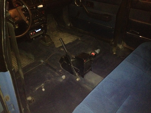

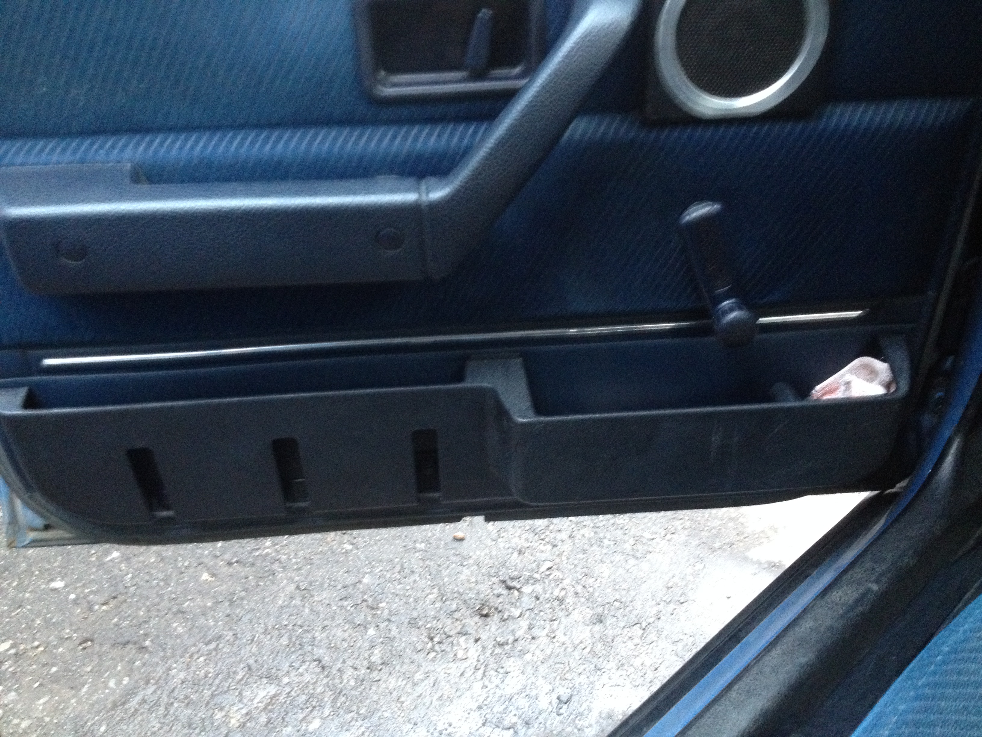

Вышел значит днём на 5 минут кармашек на дверь поставить, а то барахло хранить негде уже в салоне.
Вернулся только сейчас

Re: 245 '88 Blue
Повідомлення Bobrik » П'ят липня 03, 2015 6:15 am
Тузик порвал грелку)
Bobrik
Повідомлень: 780
Автомобиль: 245. 91г
Re: 245 '88 Blue
Повідомлення nikolajs » П'ят липня 03, 2015 7:53 am
Приступ вандализма... не иначе. Что так накрыло? Настроение плохое было?
Re: 245 '88 Blue
Повідомлення GERXTRM » П'ят липня 03, 2015 12:44 pm

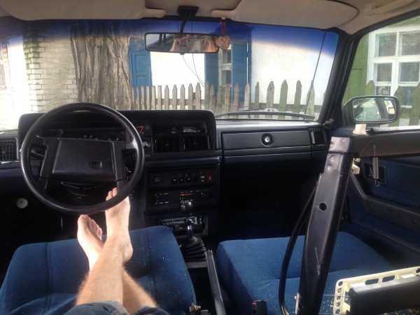

Решил что в машине мало места, теперь намного просторней. До педалей правда не достаю, зато всегда новыми оставаться будут :D
Повідомлень: 1030
Звідки: Запорожье
Re: 245 '88 Blue
Повідомлення nikolajs » П'ят липня 03, 2015 2:36 pm
Баранку продай!
Re: 245 '88 Blue
Повідомлення GERXTRM » П'ят липня 03, 2015 9:29 pm
nikolajs написав:Баранку продай!
А рулить гаечным ключем?
Повідомлень: 1030
Звідки: Запорожье
Re: 245 '88 Blue
Повідомлення nikolajs » П'ят липня 03, 2015 10:33 pm
Просто эта клевая... хочу себе такую.

Продолжаем вандализм, домой только зашел

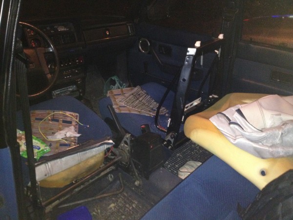

Повідомлення ivan@m » Суб липня 04, 2015 6:13 am
Герман а сразу снять сидухи целиком непробовал?))) :D :-D
Re: 245 '88 Blue
Повідомлення GERXTRM » Суб липня 04, 2015 1:05 pm
ivan@m написав:Герман а сразу снять сидухи целиком непробовал?))) :D :-D

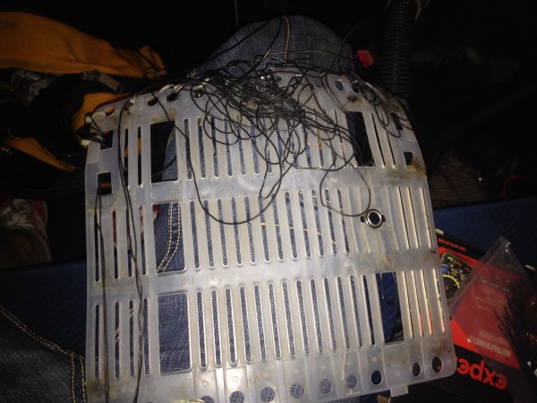

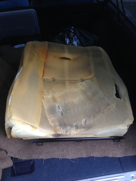

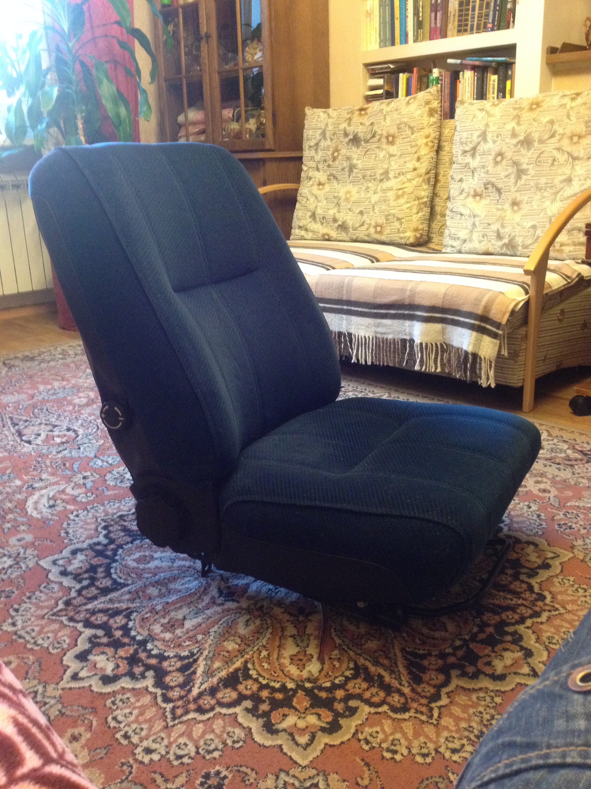

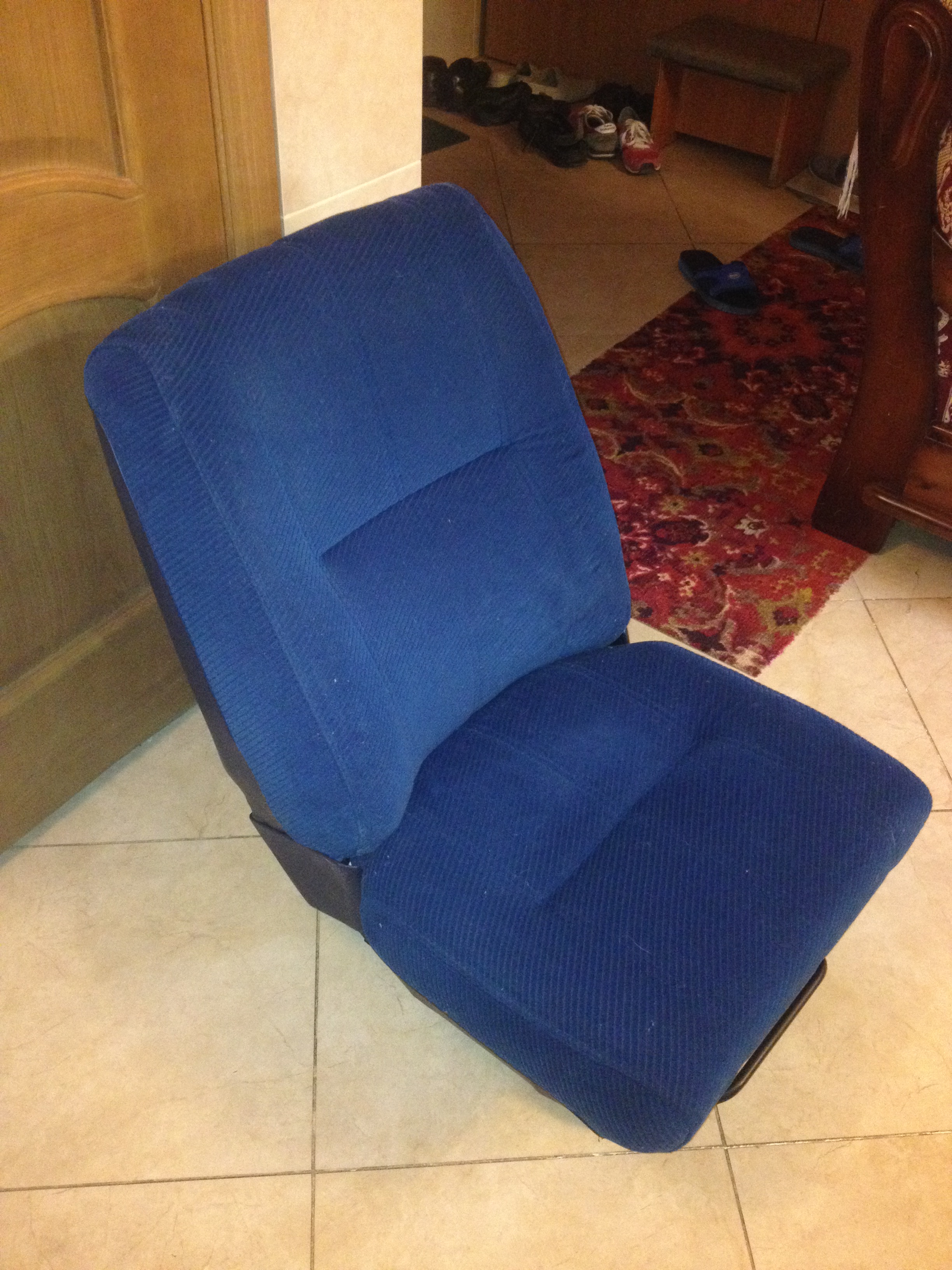

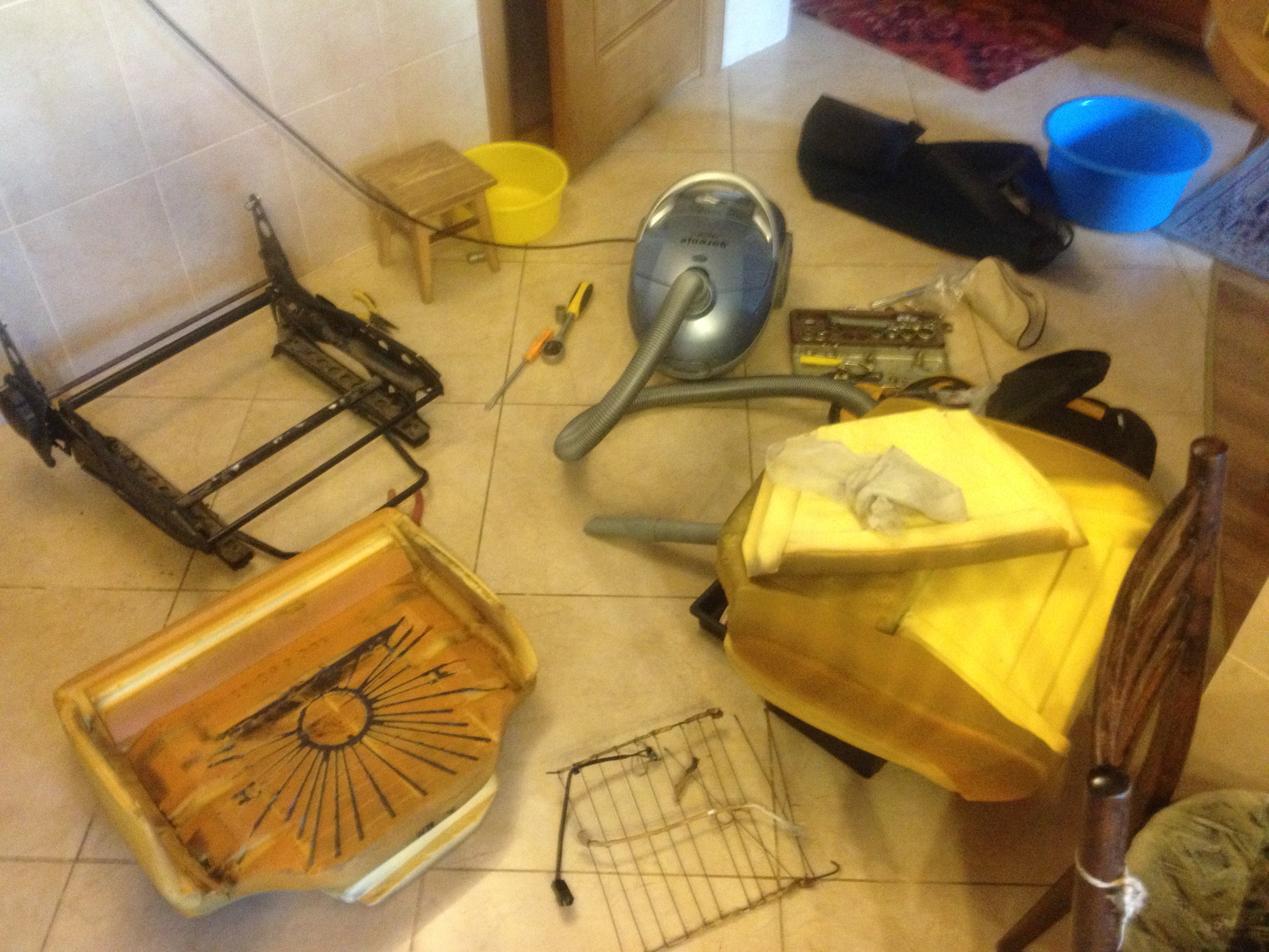

Так удобней было. Пока спинки варили, как-то ездить по району надо было. На место ставить уже целиком буду.

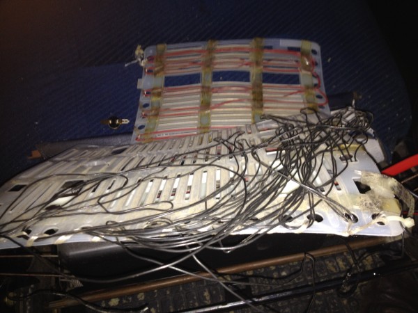

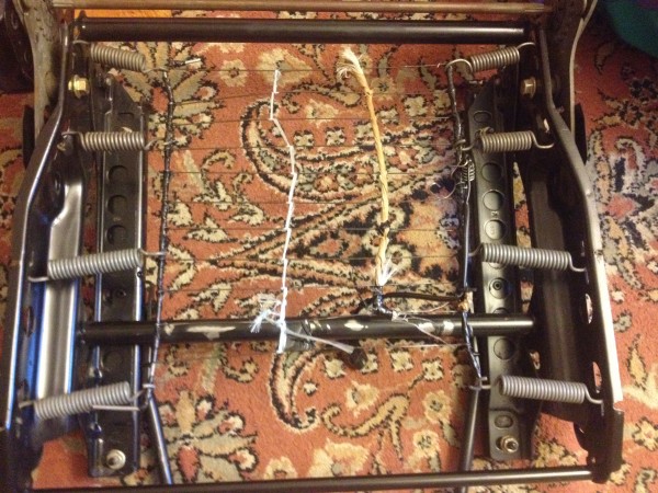

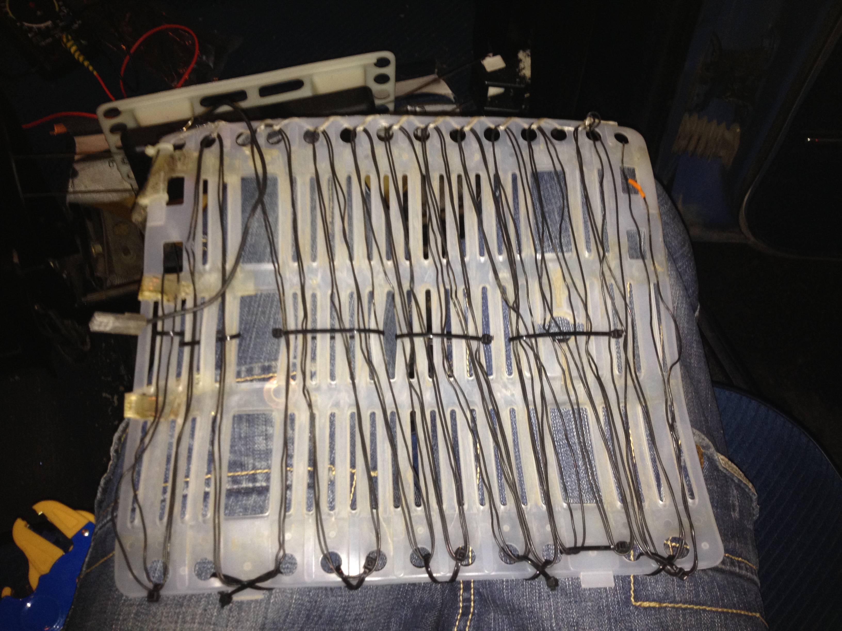

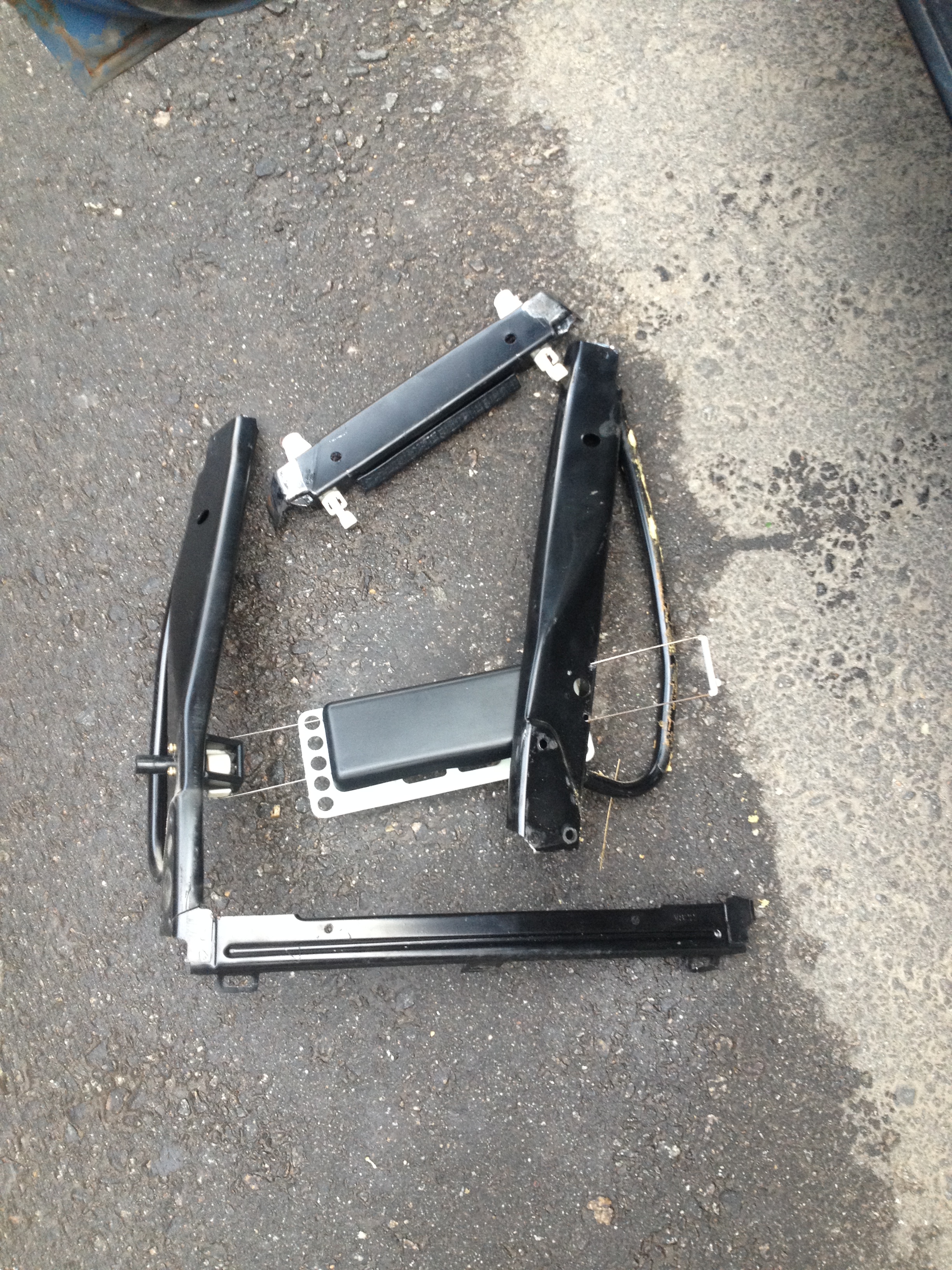

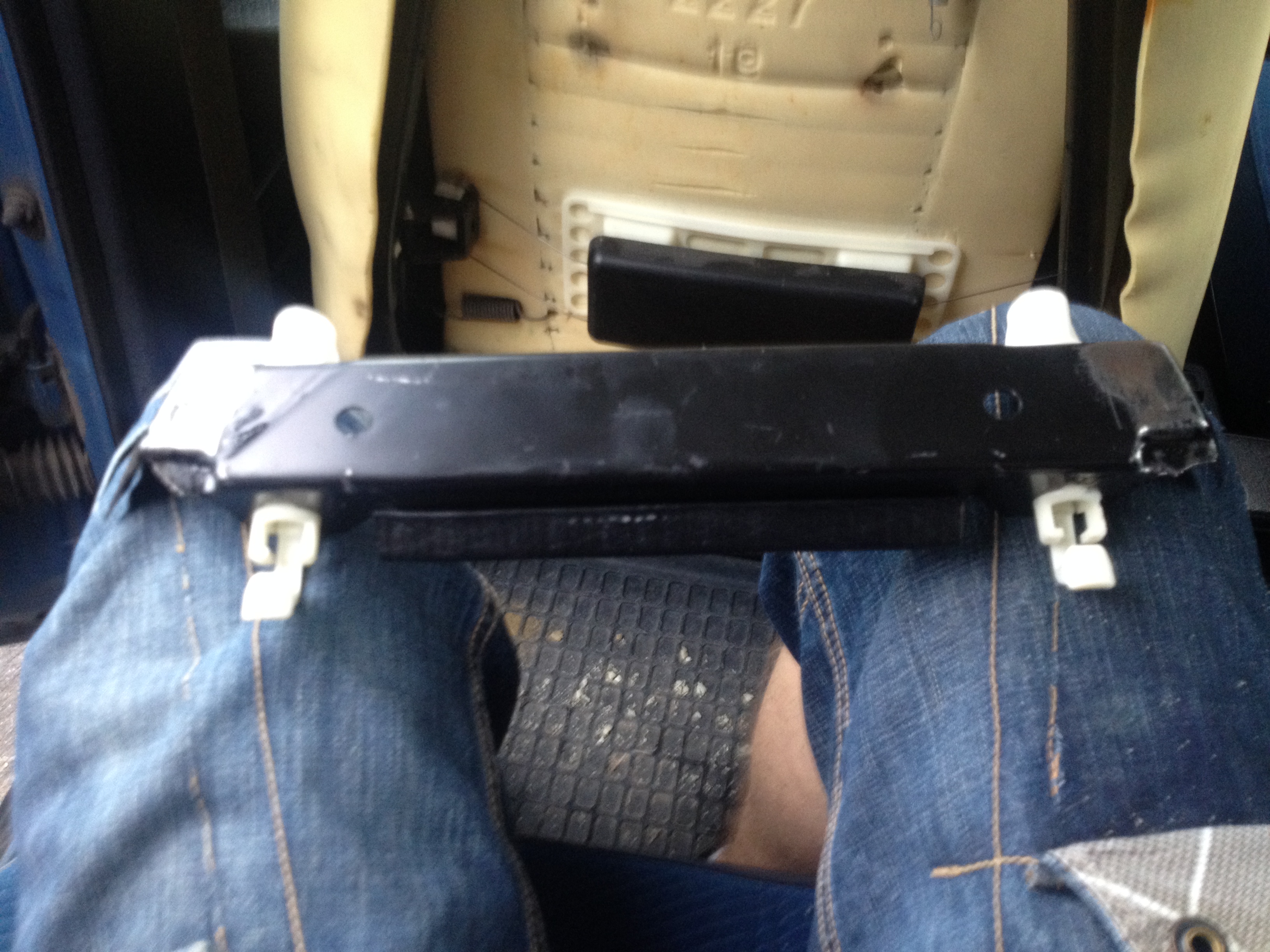

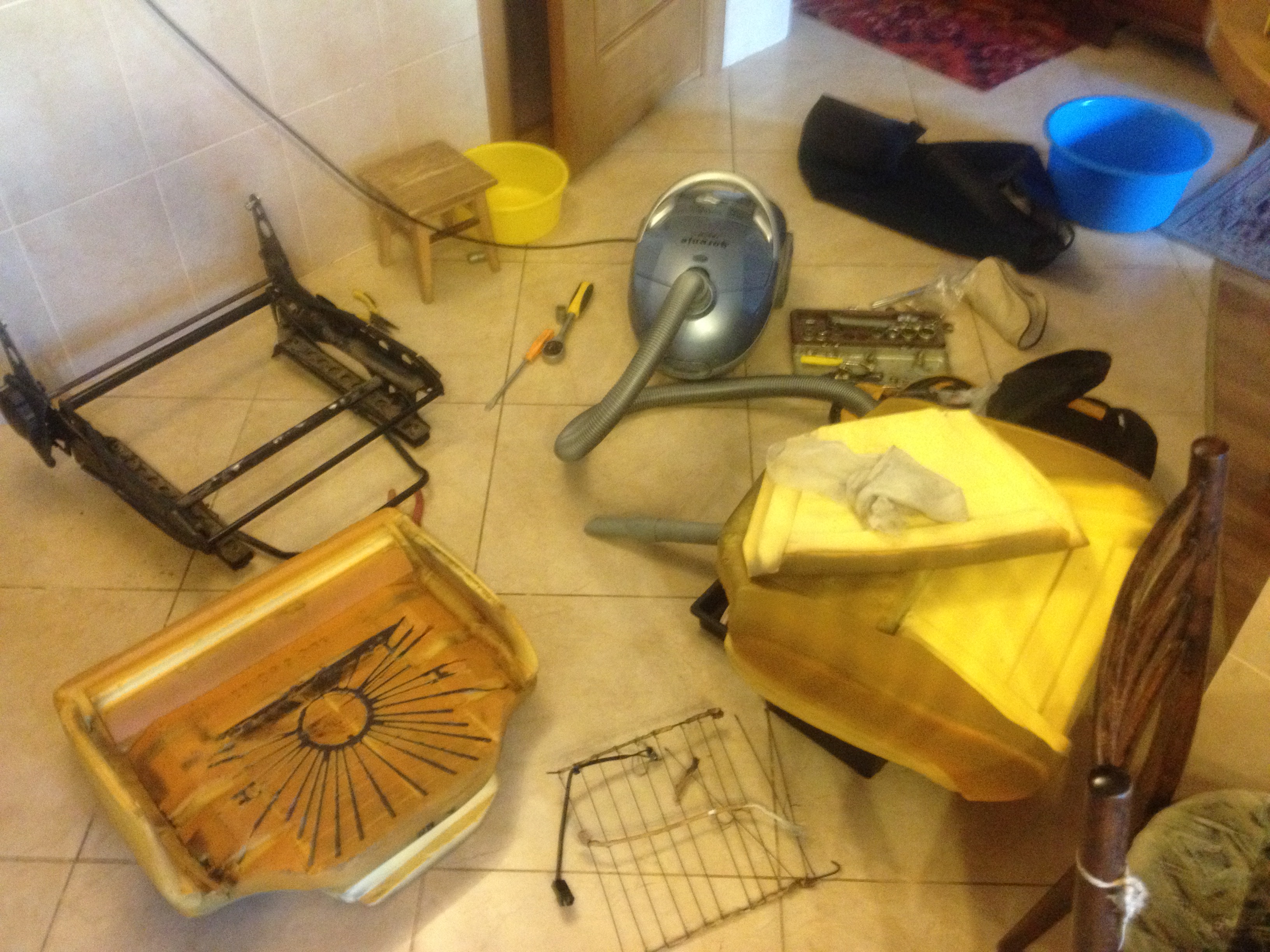

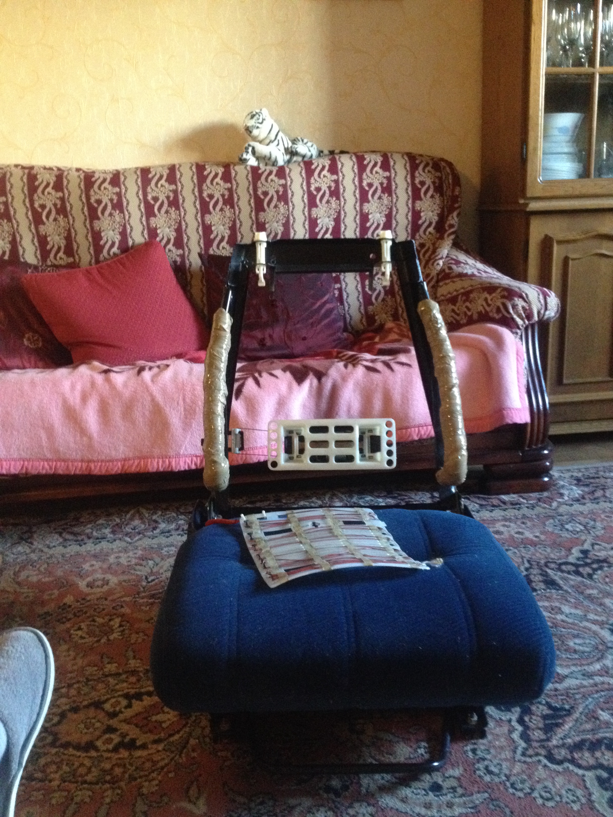

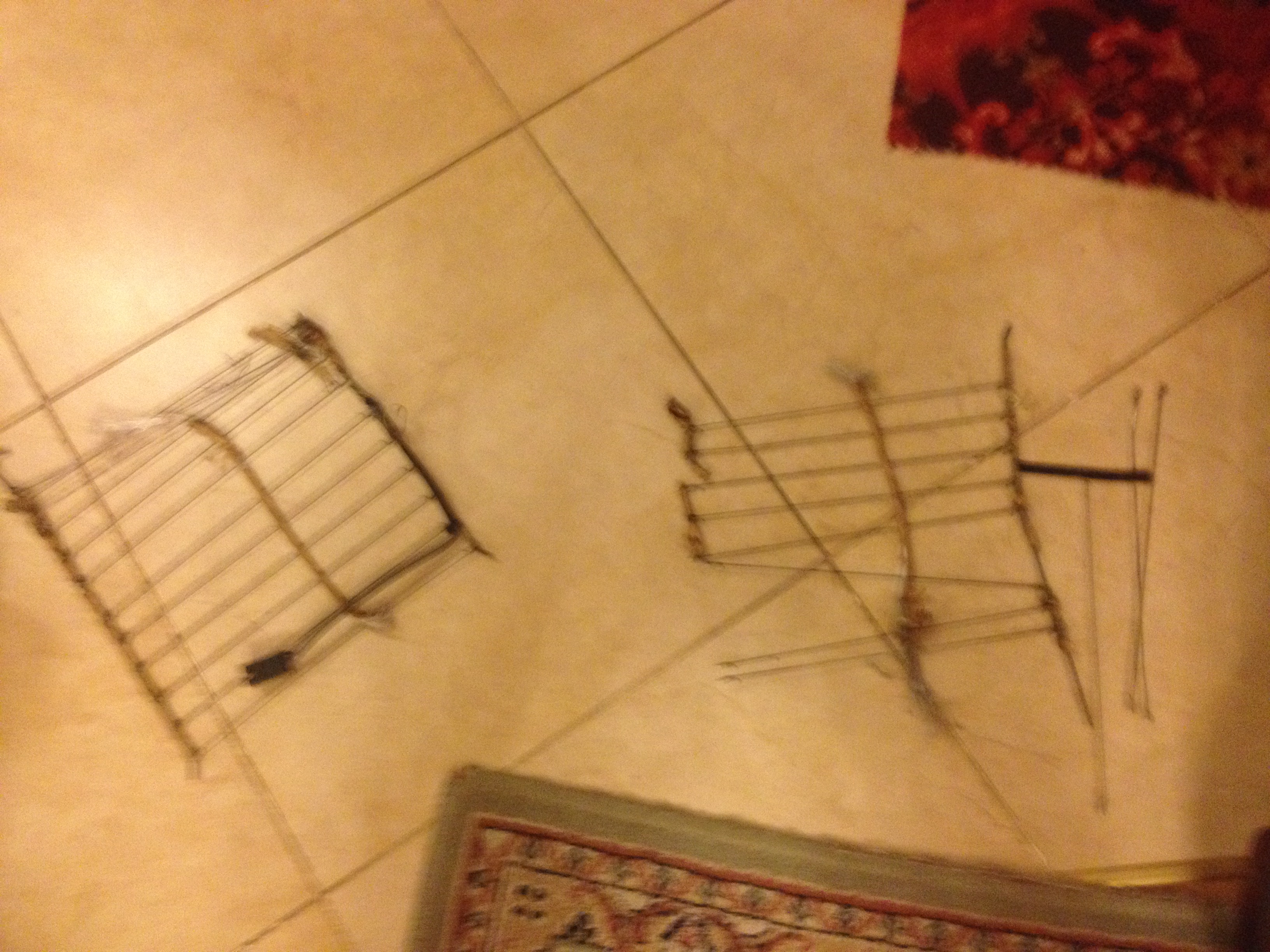

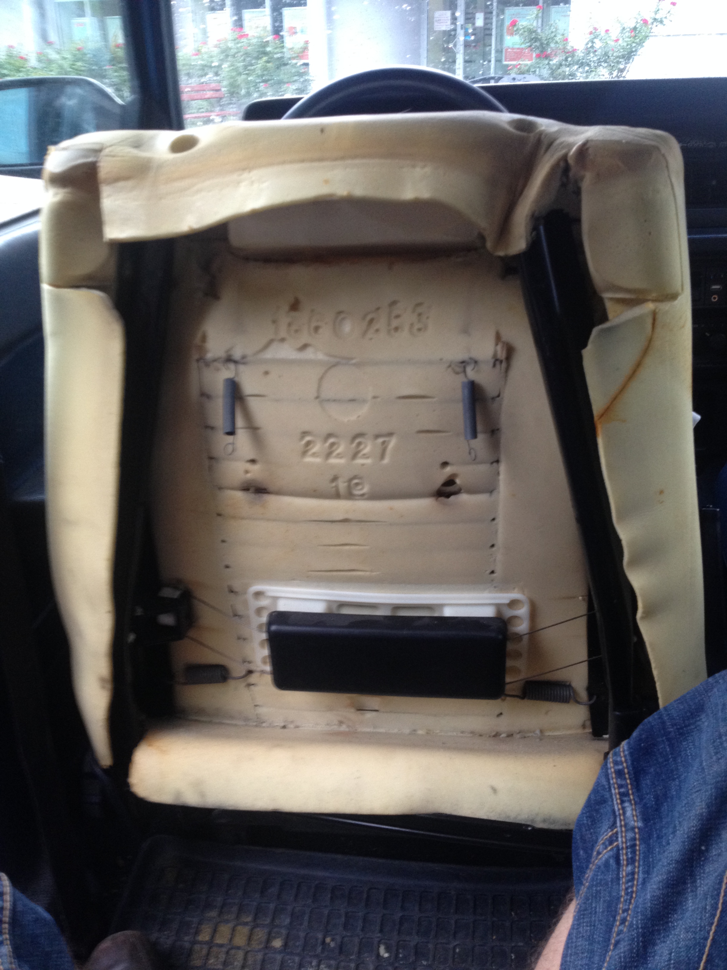

Вот собственно причины разбора:
Ну и конечно "хлебные крошки"
По итогам разбора сделано заключение, что кто-то когда-то латал кресла, но сделал это на отъебись. Особенно заметно на подогревах и отпущенных болтах (куда не лазили - всё туго затянуто)

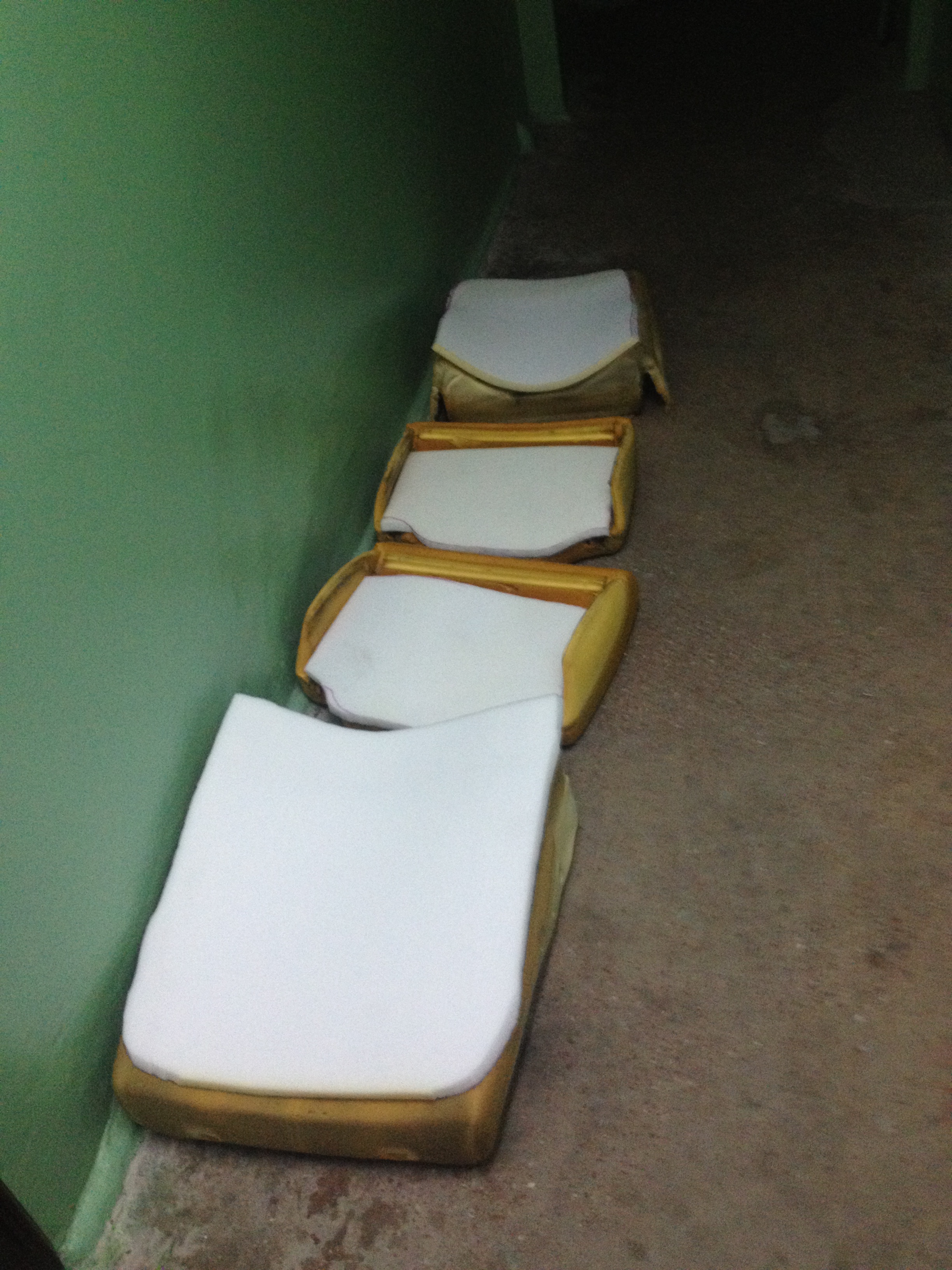

Повідомлення GERXTRM » П'ят липня 10, 2015 5:50 pm
На драйве пост запил, тут разглагольствовать не стану, фоток залью лучше :D

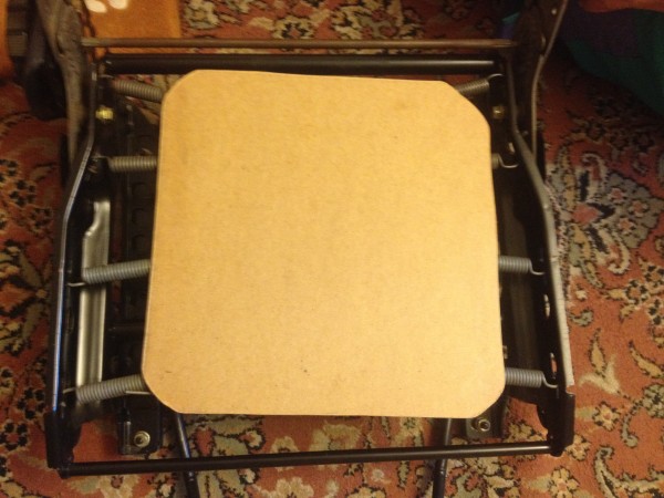

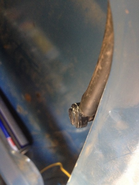

Ну и на последок нашел причину сырости в багажнике когда стал под уклоном и из нише что под заливной горловиной потекло. У меня там все жидкости хранятся и я уже думал на что я в этот раз подстрял (Ваня видел как у меня туда литр ATF вытек :? ). Достал - всё целое и закрученное. Скинул карту, нашупал шланг, выдвинул - всё ясно. Обратный клапан омывателя совсем сдался и был заменён обычным двойником.

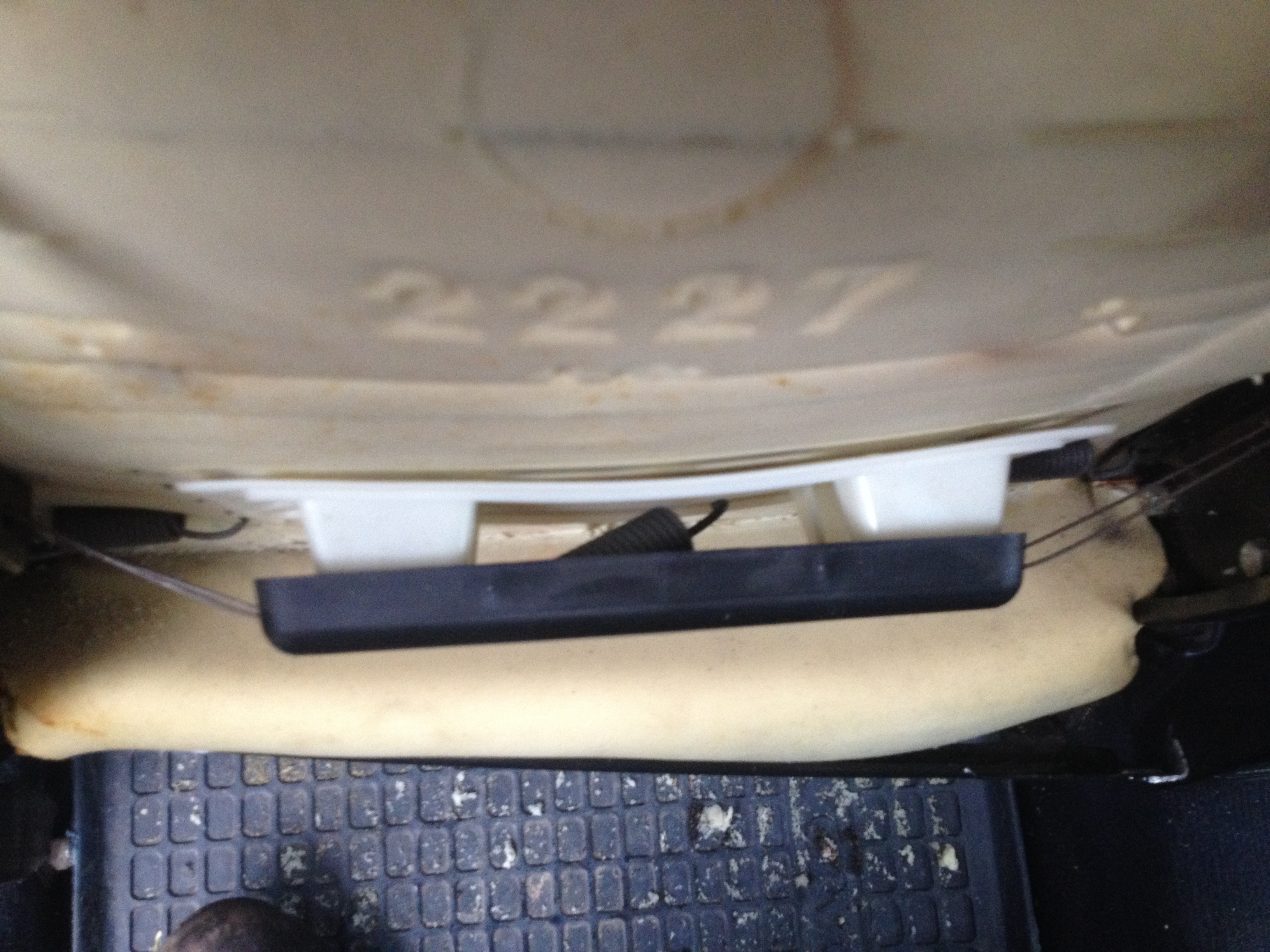

Повідомлення ivan@m » П'ят липня 10, 2015 9:40 pm
маладец. ;)
а вот пена долго держать небудет. раздавится быстро

Re: 245 '88 Blue
Повідомлення ivan@m » П'ят липня 10, 2015 10:49 pm
GERXTRM написав:Какая пена?
на фотке на вертикальных частях спинки этож пена?
Re: 245 '88 Blue
Повідомлення ivan@m » П'ят липня 10, 2015 10:51 pm
разглядел. сори все ок. хули вот шо значит сижу на больничном по глазу.

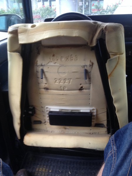

Повідомлення rabbit » Нед липня 12, 2015 12:41 pm
GERXTRM написав:На драйве пост запил, тут разглагольствовать не стану, фоток залью лучше :D
Достойно!
Можно подробнее о методике и материалах? Что за материал белый?
rabbit
Повідомлень: 424
З нами з: Сер грудня 12, 2012 7:28 pm
Звідки: Львов
Автомобиль: volvo 244 GL
Re: 245 '88 Blue
Повідомлення GERXTRM » Нед липня 12, 2015 12:53 pm
Методика: разбираешь и меняешь/клеишь/подшиваешь всё что можно/нужно. Более подробно на драйве расписал http://www.drive2.ru/l/7120015/
Материалы: лист поролона (это он белый) — 1000х2000х20мм (можно было и 10мм), клей для поролона или 88й — 0,7л, жесткая 3мм стальная проволка — полтора метра, лист оргалита 3мм — 35*70см, моток скотча, сотня хомутов 150*2,5мм, метр верёвки, пара недостающих пружин из тормозного механизма от ВАЗа.
Затраты: неделя времени и около 400 грн. Хотя во второй раз в 250 вложился бы.
Повідомлень: 1030

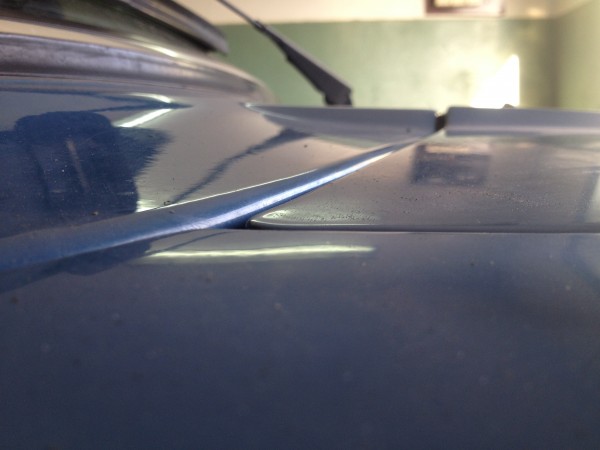

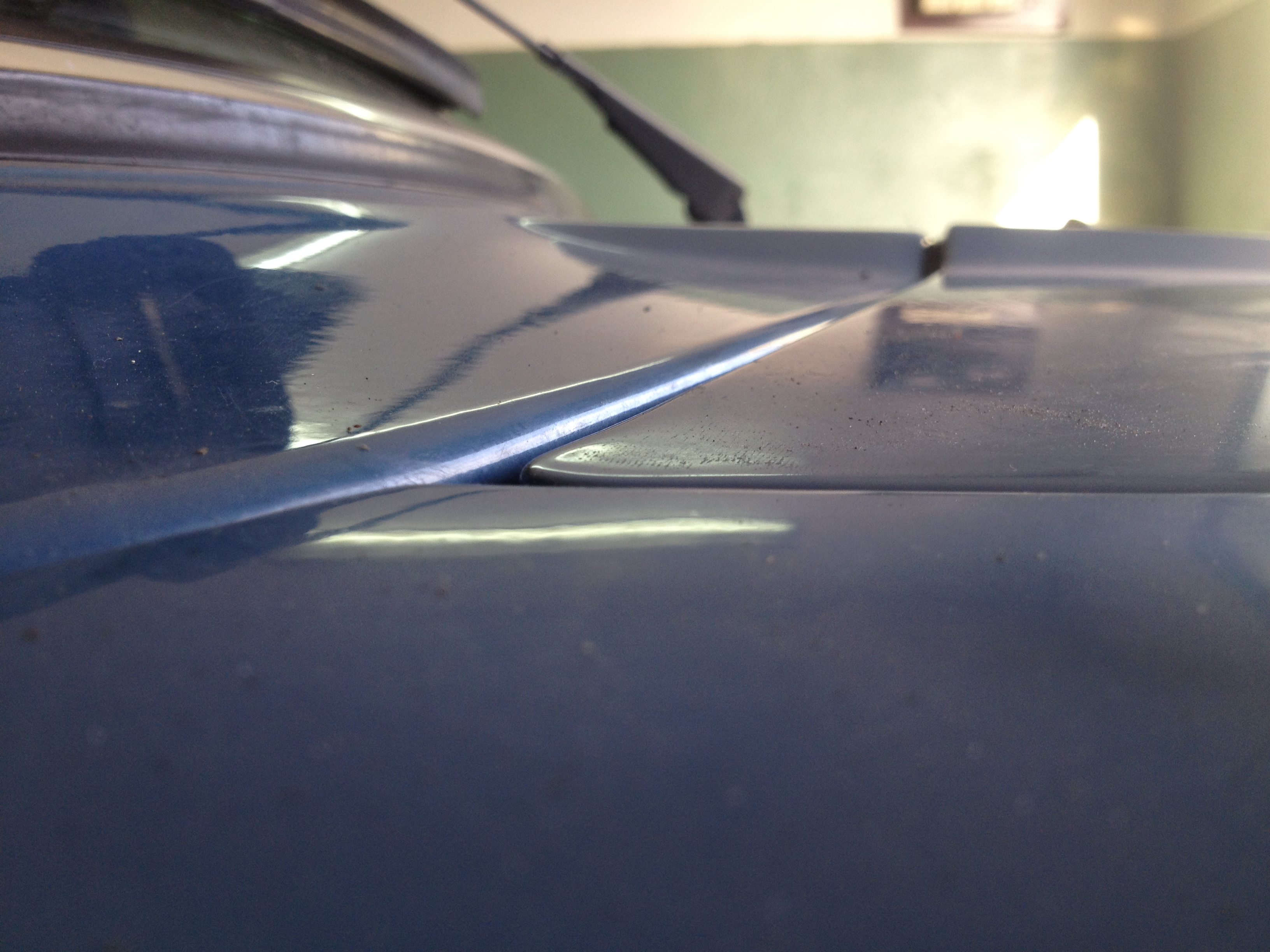

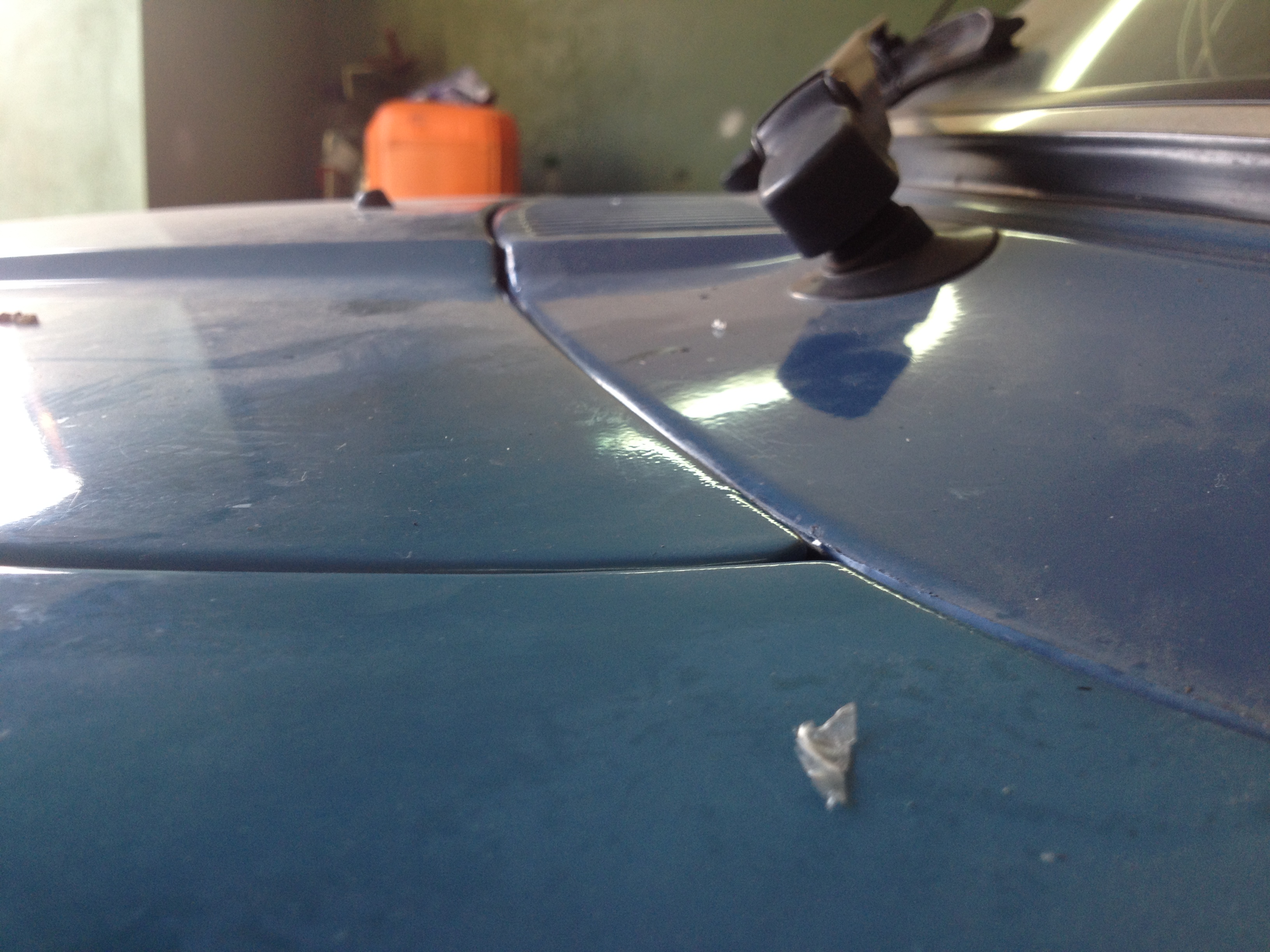

Повідомлення GERXTRM » Пон липня 13, 2015 11:03 pm
VIN на стакане можно было прочитать на открывая капот. Запилил сегодня петли

Повідомлення rabbit » Вів липня 14, 2015 1:05 am
GERXTRM написав:Методика: разбираешь и меняешь/клеишь/подшиваешь всё что можно/нужно. Более подробно на драйве расписал http://www.drive2.ru/l/7120015/
Спасибо!!

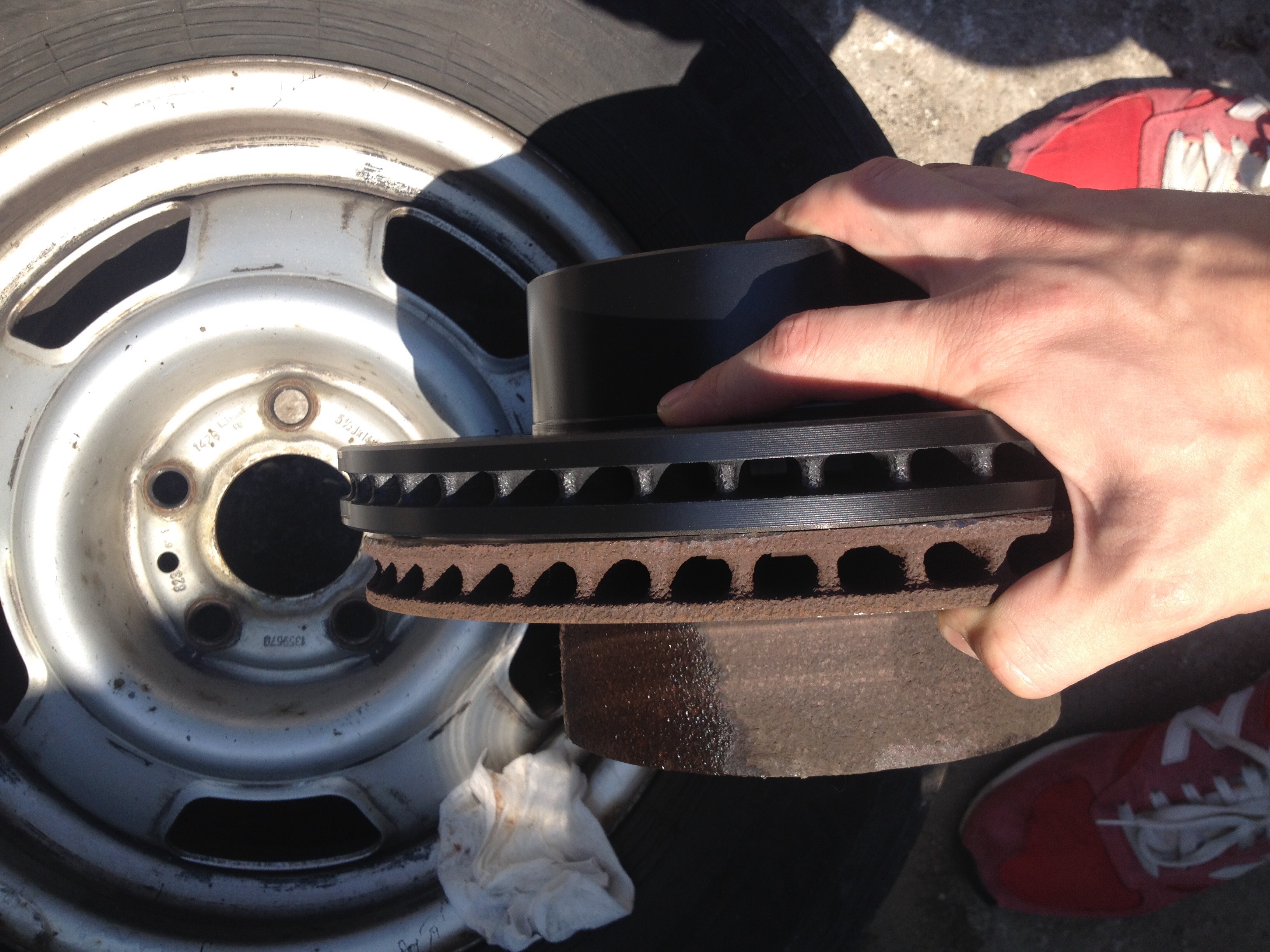

Повідомлення GERXTRM » Нед липня 19, 2015 9:37 pm

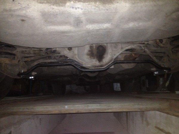

Поменял диски тормозные передние. Они никогда не менялись, не точились, да и проблем с ними не было. Просто толщина была 19 и 18 мм, что намного меньше минимальных 20.8мм. Заказал TRW у Леши.

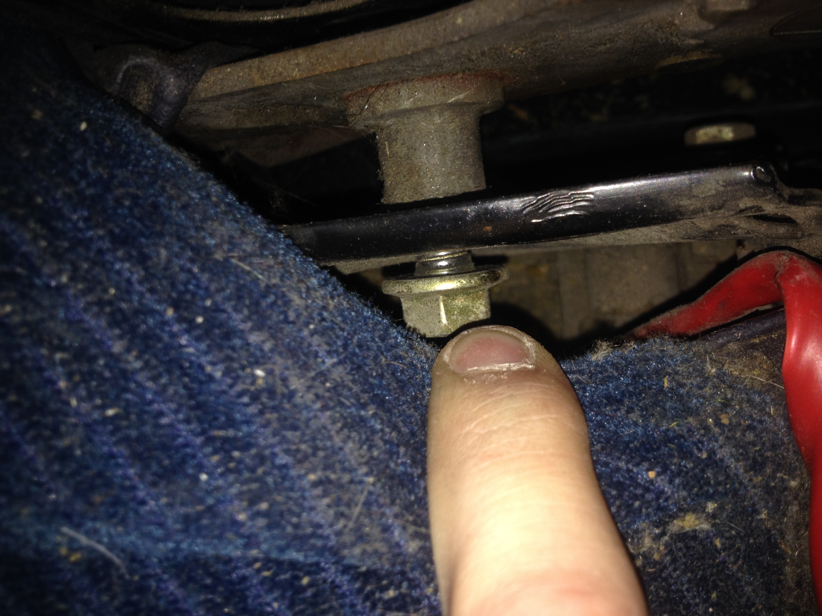

Ещё второй стаб назад прикрутил, который мне Ваня подогнал. Он 21мм успел купить раньше всех, а согласно моим расчетам два 16мм по сечению равны одному 22.5мм.
