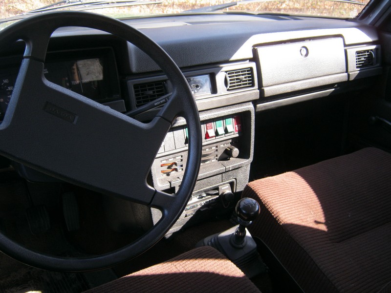

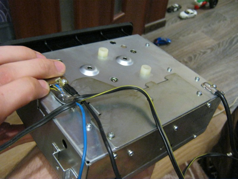

Я уже об этом подумал... но сегодня был занят другими вопросами. Сначала проехались на природу сделали фотосет. А потом решил починить ползунок на печке. Попутно поменял реостат яркости подсветки приборов. С реостатом все понятно и просто. У меня отвалилась пружинка, а с Николаева передали для замены. Думал подсветки нет по причине его поломки, оказывается нет. Подсветка так и не появилась... печально. Ночью реально не хватает. А вот ползунок был в порядке, но в процессе перегона он начал болтаться. Я подумал, что тросик выскочил. Оказалось, на верхнем ползунке отломался штырь, которым он крепит и нижний ползунок. В итоге удалил его, а не место поставил втулку подходящего диаметра и зажал ее с обоих сторон винтами с шайбами. Благо в гараже была подходящая втулка с резьбой с обеих сторон. Теперь все работает. Вопрос с освещением открыт... предохранители вроде бы целые.
Последний раз редактировалось nikolajs Вс окт 26, 2014 8:45 pm, всего редактировалось 1 раз.
Re: 244 DLS grün
Сообщение volvo244DLs » Вс окт 26, 2014 8:28 pm
nikolajs писал(а):Я уже об этом подумал... но сегодня был занят другими вопросами. Сначала проехались на природу сделали фотосет. А потом решил починить ползунок на печке. Попутно поменял реостат яркости подсветки приборов. С реостатом все понятно и просто. У меня отвалилась пружинка, а с Николаева передали для замены. Думал подсветки нет по причине его поломки, оказывается нет. Подсветка так и не появилась... печально. Ночью реально не хватает. А вот ползунок был в порядке, но в процессе перегона он начал болтаться. Я подумал, что тросик выскочил. Оказалось, на верхнем ползунке отломался штырь, которым он крепит и нижний ползунок. В итоге удалил его, а не место поставил втулку подходящего диаметра и зажал ее с обоих сторон винтами с шайбами. Благо в гараже была подходящая втулка с резьбой с обеих сторон. Теперь все работает. Вопрос с освещением открыт... предохранители вроде бы целые.
Подсветки чего нет. ? Реостат регулирует подсветку приборной доски и бороды. Нужно проверить масу. она крепится внизу возле правой ноги водителя под самым нижнем болтом бороды.
Re: 244 DLS grün
Сообщение nikolajs » Вс окт 26, 2014 8:35 pm

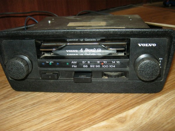

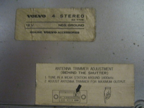

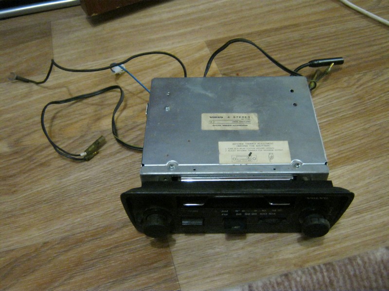

А может ее нет, потому, что я магнитофон отсоединил? Именно провод от него шел на массу слева внизу бороды. Или там отдельно провод? Кстати, майфун снял для профилактики. Почистил головку и проверил состояние пасиков. Производства 23 мая 77 года, все на Японских компонентах! Ну еще смазал ролики. Надеюсь, все заработает как новое :)
Кстати, провод массы на первом фото слева.
Re: 244 DLS grün
Сообщение volvo244DLs » Вс окт 26, 2014 8:45 pm
nikolajs писал(а):А может ее нет, потому, что я магнитофон отсоединил? Именно провод от него шел на массу слева внизу бороды. Или там отдельно провод? Кстати, майфун снял для профилактики. Почистил головку и проверил состояние пасиков. Производства 23 мая 77 года, все на Японских компонентах! Ну еще смазал ролики. Надеюсь, все заработает как новое :)
Там стоят все провода массы. их несколько штук.
