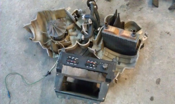

Повідомлення volvo244DLs » Чет лютого 26, 2015 8:31 pm
Есть куча.
Повідомлень: 2097
Звідки: Николаев УКРАИНА
Re: Валентина
Повідомлення Barakuda_tm » П'ят лютого 27, 2015 1:45 pm
volvo244DLs написав:Есть куча.
а сколько хотите за неё? просто пересылка будет стоить гривен 25, надоело мне уже просто так НП деньги отдавать)
С уважением, Александр.
Barakuda_tm
Повідомлень: 981
Re: Валентина
Повідомлення volvo244DLs » П'ят лютого 27, 2015 4:22 pm
Вас интересует вся печка или только пластина?
Повідомлень: 2097
Re: Валентина
Повідомлення Barakuda_tm » П'ят лютого 27, 2015 4:55 pm
volvo244DLs написав:Вас интересует вся печка или только пластина?
не, мне только одна пластина нужна исправная. так как у меня она сломана. В принципе я думаю её подчинить.... Там крепление к тросику сломано....
Barakuda_tm
Повідомлень: 981
Re: Валентина
Повідомлення volvo244DLs » П'ят лютого 27, 2015 9:02 pm
Ну Вы можете попробовать, а мой опыт говорит, что я не смог это качественно сделать. Выбор за Вами. Я пластинку снять целую не могу. Если нужно, то могу отдать корпус целиком за 150гр.
Повідомлень: 2097
Re: Валентина
Повідомлення Barakuda_tm » П'ят лютого 27, 2015 10:20 pm
volvo244DLs написав:Ну Вы можете попробовать, а мой опыт говорит, что я не смог это качественно сделать. Выбор за Вами. Я пластинку снять целую не могу. Если нужно, то могу отдать корпус целиком за 150гр.
корпус со всеми заслонками? я подумаю. Спасибо.
Barakuda_tm
Повідомлень: 981

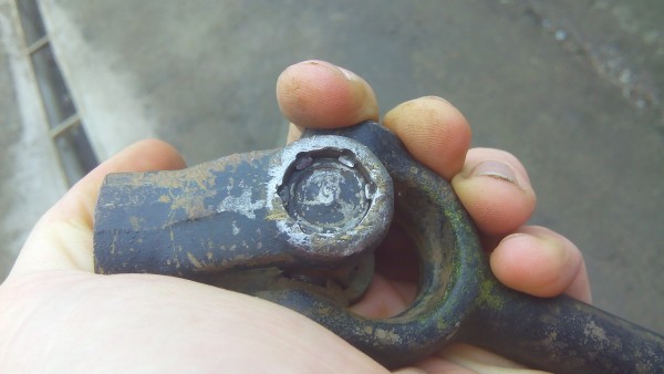

Повідомлення Barakuda_tm » Нед березня 01, 2015 5:29 pm
мучался мучался, не могу понять как её разобрать... помогите, пожалуйста, советом )
P.S. пока пытался снять чашечки, пропал люфт... может так поставить :-D

Повідомлення nikolajs » Нед березня 01, 2015 8:00 pm
Так и оставь... еще тысяч на 20 хватит, а там и разберешься :)
Мне тоже предстоит. Купил вал с карданами, чтоб от муфты уйти. А там одна крестовина убитая.

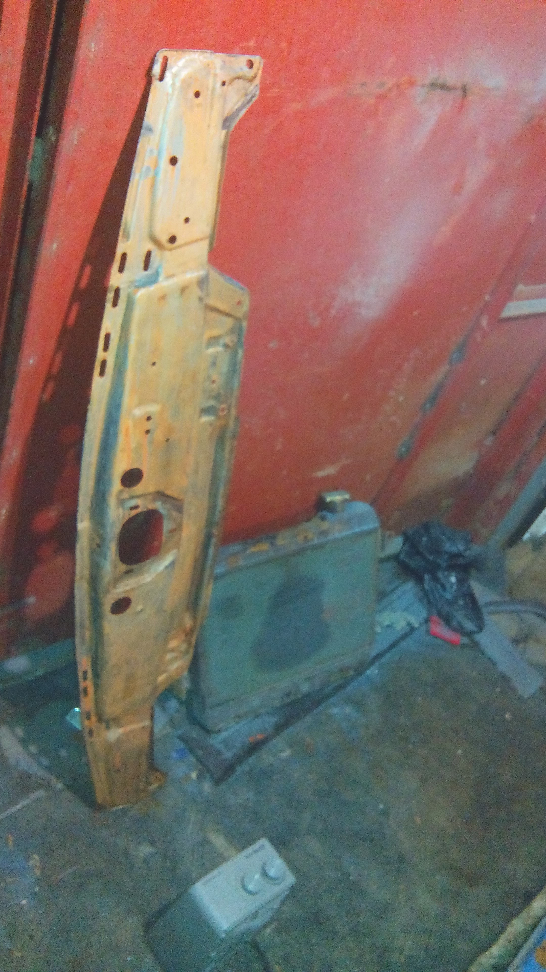

Повідомлення Barakuda_tm » Нед березня 01, 2015 9:32 pm
А я пееечку постаавил ^^
это действительно было тяжело, в одиночку, но я справился ))
Правда первый болт мне мы с другом закрутили, но этот болт потом пришлось вытаскивать и закручивать снова ) ну а по такому случаю, у меня созрело желание новый длиннопост на драйв запилить)
Ну и просто фото процесса ремонта? реставрации ?))

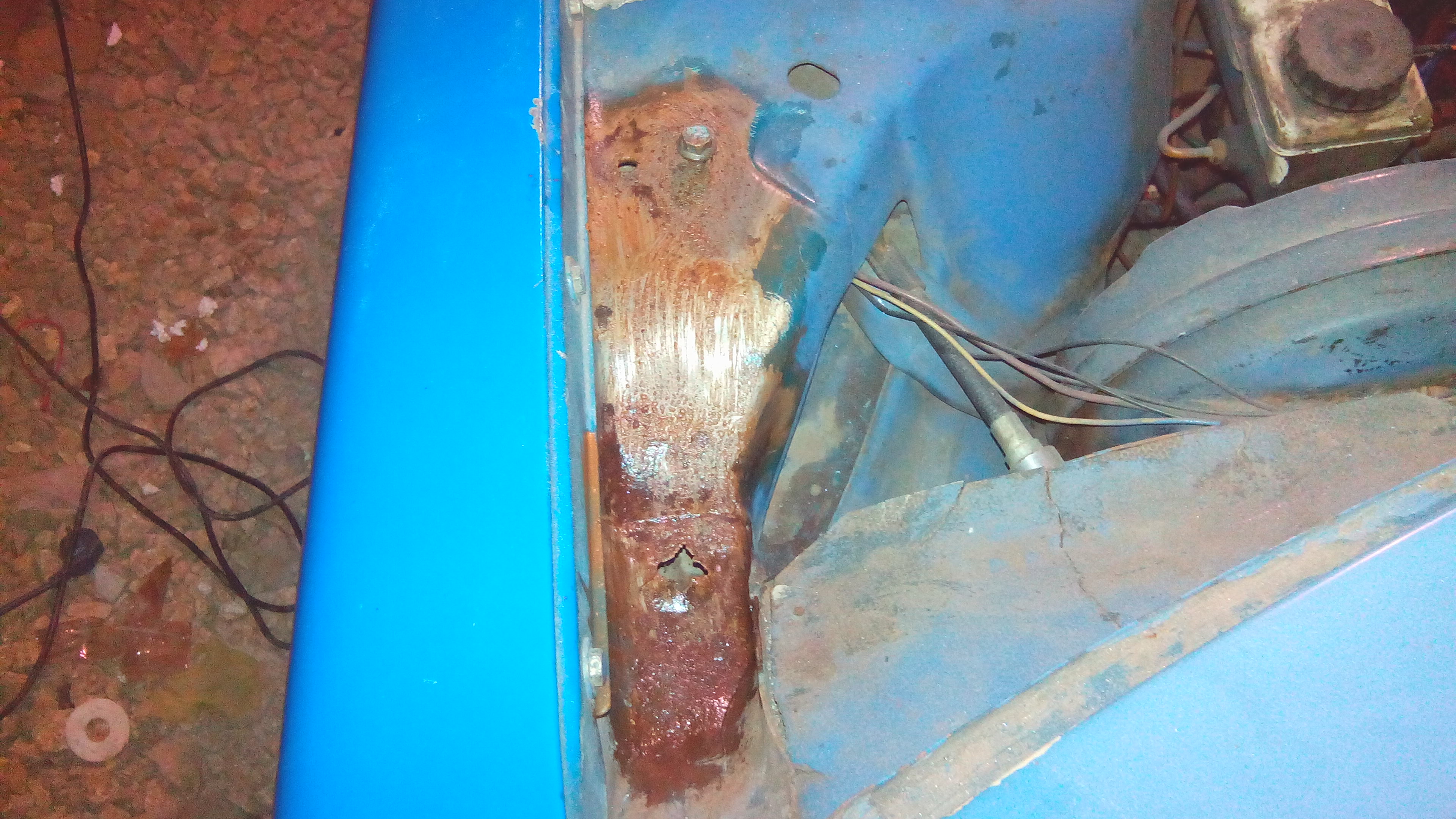

Повідомлення Barakuda_tm » Нед березня 01, 2015 11:02 pm
nikolajs написав:Ух, какая дырочка!
на месте крепления капота. когда снял его увидел что с одной стороны он был на одном болте... Даже не знаю как там привариться.... :(

Повідомлення Fomax79 » Пон березня 02, 2015 9:51 pm
Делаешь квадратную латку,сверлишь в ней отверстие и привариваешь с обратной стороны гайку, обсаживаешь место под латку,если надо увеличиваешь отверстие в брызговике,чтобы при наложении латки гайка не упиралась в кузов,приложил-обварил. Чем варишь? Полуавтоматом можно вообще аккуратно сделать.

У крестовин фиксация набивкой зубчиков на кромке ,зубчики срезают токарным или кто чем гаразд. Запресовывают новые крестовины и пытаются набить новые зубчики,с переменным успехом.

Повідомлення Ice_BEAR_Bo » Пон березня 02, 2015 10:14 pm
А не проще поставить новый кардан? Он же стоит копейки (я менял)

Повідомлення Barakuda_tm » Пон березня 02, 2015 11:32 pm
Ice_BEAR_Bo написав:А не проще поставить новый кардан? Он же стоит копейки (я менял)
я так изначально и хотел ) но посоветовали сменить крестовину ))

Повідомлення Fomax79 » Пон березня 02, 2015 11:46 pm
Может и проще, экзист выдает только оригинал,за 6000 грн. Насколько помню,этот узел -вечный гемор.

Повідомлення Ice_BEAR_Bo » Вів березня 03, 2015 12:11 am
Та не, ясен оригинал не к чему за 6к, БУ в хорошем состоянии за 150грн и дело с концом. А свою отдать кому-то (или самому мучать) сделать, и про запас.

Повідомлення Stas340 » Вів березня 03, 2015 10:10 am
Не Миш с 2хх ситуация чуть иная чем с 7хх и 9хх, 2хх уже становиться потихоньку раритетом и доноров забугорных практически нет, потому что 2хх стоит за бугром дороже чем у нас (+ еще и пригон), то есть если притащить и разбарахолить то цены будут совсем не гуманные а иногда космические, потому некоторые запчасти становятся штукой ваще недоступной (типа дверные ручки бежевые чтобы не затасканные и не обшарпанные, дверные карты, остальные детали салона) и карданчик чтобы найти просто б/у надо постараться а чтобы идеальный так ваще из разряда фантастики (ну или цена гривен 500) а крестовинка по курсу 8 стоила 100 гривен что в принципе не так уж и дорого
На сарайке зять что то пытался сделать но ввиду толи нежелания толи еще чего испортил все и я просто положил подходящие шайбы и поставил пару точек на шайбу сваркой, естественно сразу все это охладив, потому что кернить уже было нечего.

Повідомлення Ice_BEAR_Bo » Вів березня 03, 2015 10:40 am
Во как! Ну тогда это меняет дело. Тогда я бы на твоем месте, Саша, отдал бы кому-то кто это уже делал и знает в этом толк (чтоб не сломать самому), заплатив за работу. Хотя как вариант - можно вы вернуться и сделать как Слава на своей купэшке - он туда умудрился с 940 вставить (путем смекалки и сварочного аппарата) кардан ;)

Повідомлення Bobrik » Вів березня 03, 2015 11:01 am
Проблема с карданчиком высосана с пальца, поменять крестовину дело 20 мин и до 200 гр (раньше она стоила 50-80 грн), если карданчик алюминиевый то перекернить, если железный то шайбы и пару точек сварки

Повідомлення Barakuda_tm » Вів березня 03, 2015 11:02 am
но у меня пока что сварки нет ) Думаю, если вот такие сложности, оставлю пока что этот. Хотя, может с Сергеем Ивановичем поговорю )

Повідомлення Bobrik » Вів березня 03, 2015 11:29 am
Barakuda_tm написав:но у меня пока что сварки нет ) Думаю, если вот такие сложности, оставлю пока что этот. Хотя, может с Сергеем Ивановичем поговорю )
Все сам подготавливаешь, берешь литр пива и по дороге домой зарулюешь на любое СТО и там за 2 мин ставят полуавтоматом 8 точек и все довольны.

Повідомлення Barakuda_tm » Вів березня 03, 2015 11:43 am
Bobrik написав:
то есть вот эти зазубринки нужно сточить, достать чашечки и крестовину, вставить новую, запрессовать чашечки и заварить? так?

Повідомлення Stas340 » Вів березня 03, 2015 12:05 pm
тип того только лучше прихватить через шайбу, там если не ошибаюсь шайба на 8 хорошо ложилась (внутренний диаметр) в любом хозмаге шайбы новые блестявые есть в широком ассортимете

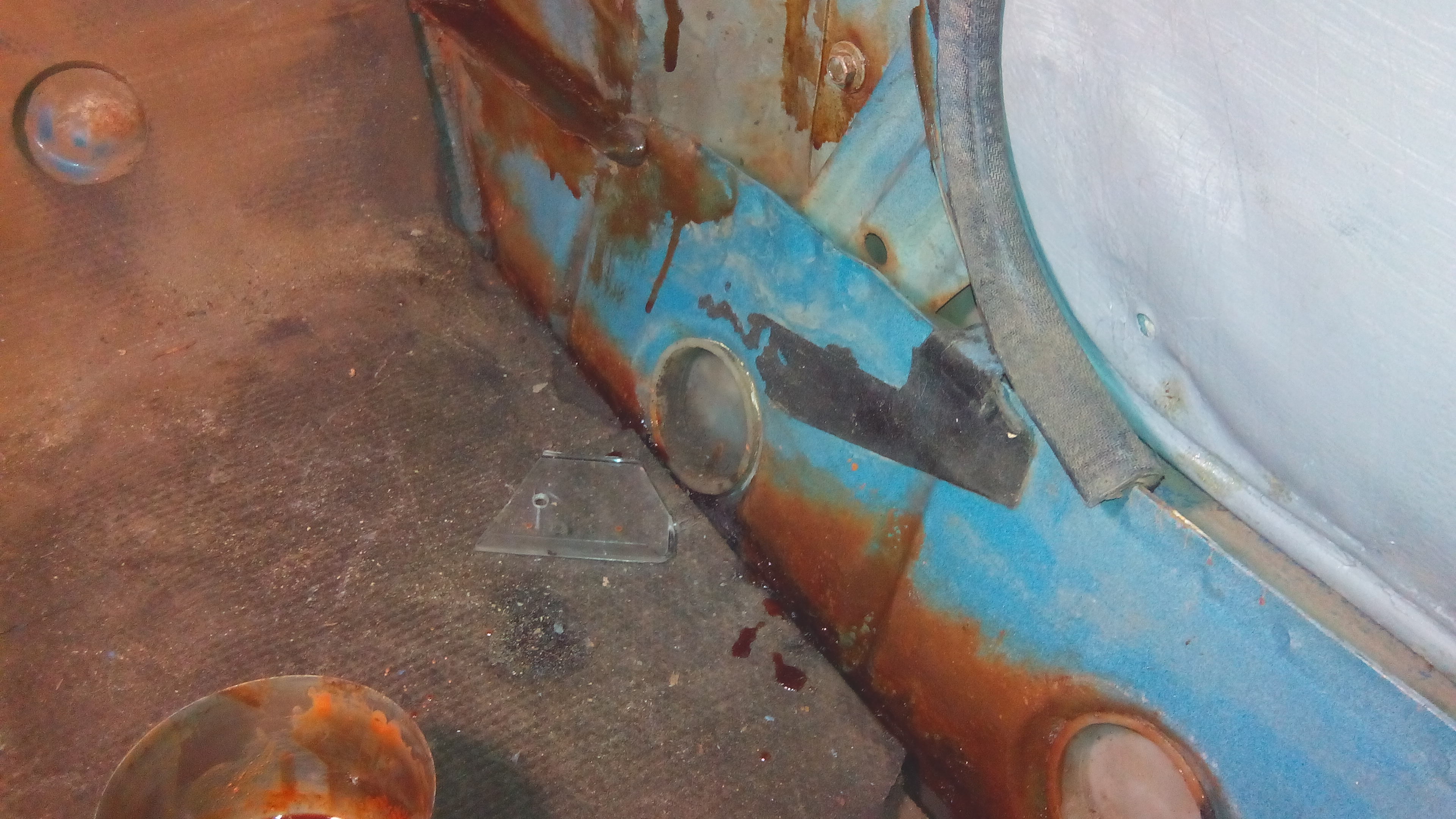

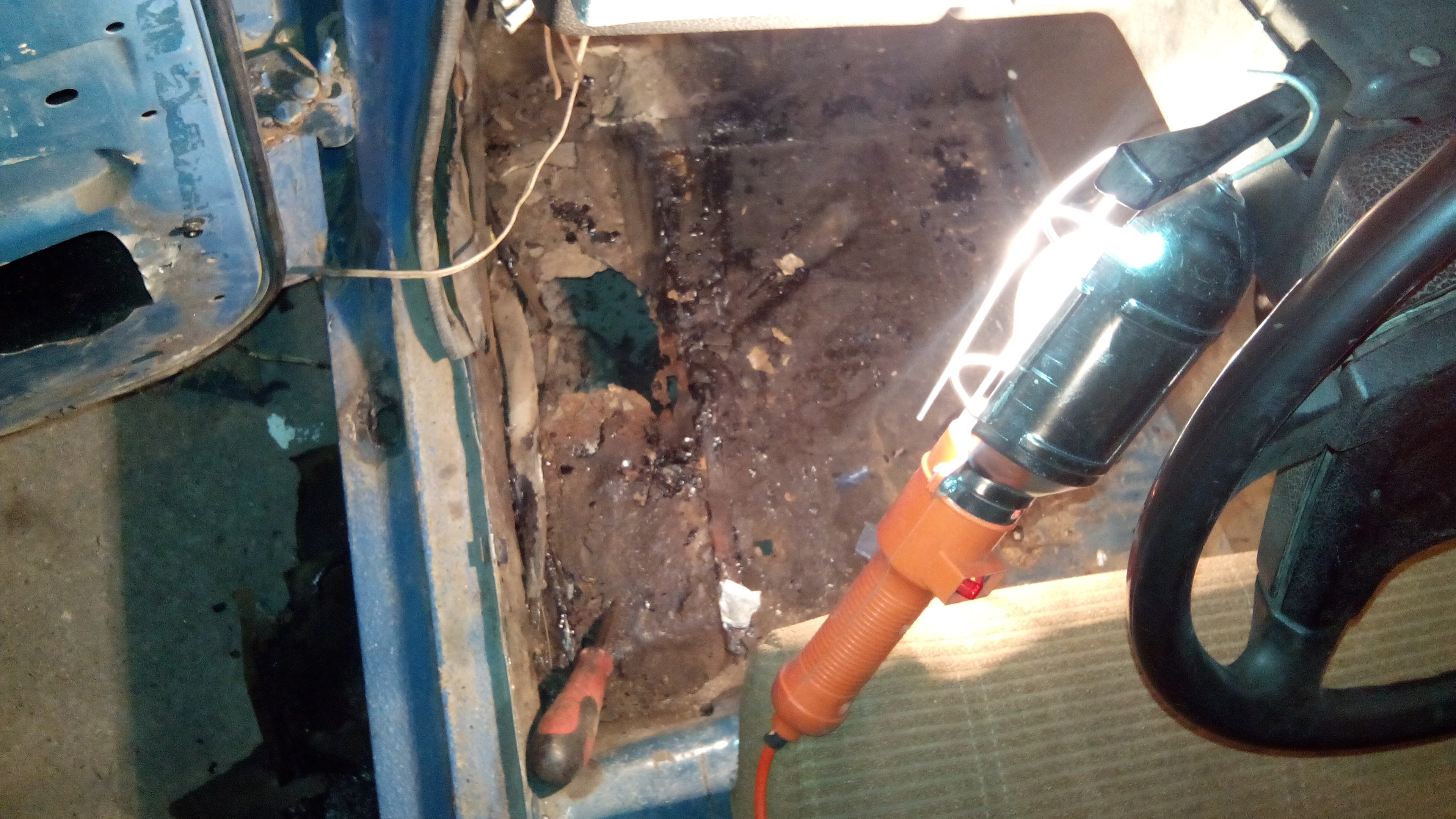

Повідомлення Barakuda_tm » Чет березня 19, 2015 10:28 pm
отаке...
Barakuda_tm
Повідомлень: 981
Re: Валентина
Повідомлення Vladizlav » Чет березня 19, 2015 11:19 pm
Раньше у меня была бы истерика при виде такого :o
Сейчас в голове -- калькуляция часов и материалов на ликвидацию. Главное -- не ленится и не халтурить, пусть по времени выйдет дольше, зато потом не возвращатся.
Удачи.
Повідомлень: 1888
Re: Валентина
Повідомлення Barakuda_tm » Чет березня 19, 2015 11:58 pm
Спасибо) У меня нет паники. Морально готов был к подобному. Желание сделать всё хорошо - есть...

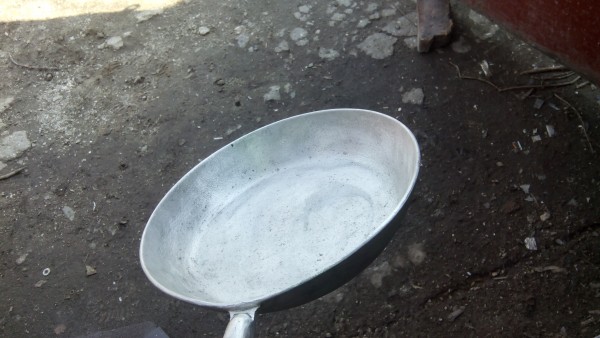

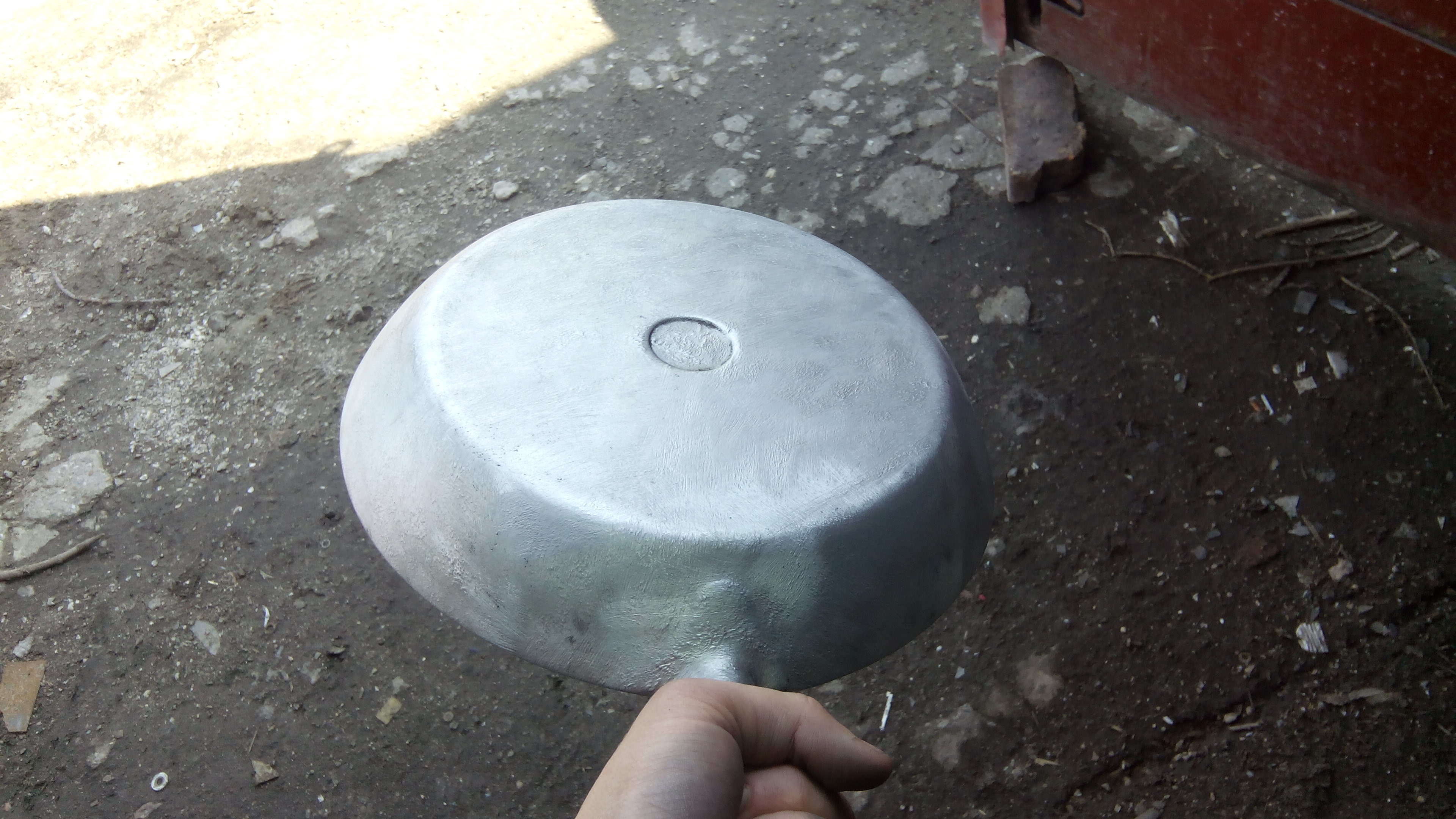

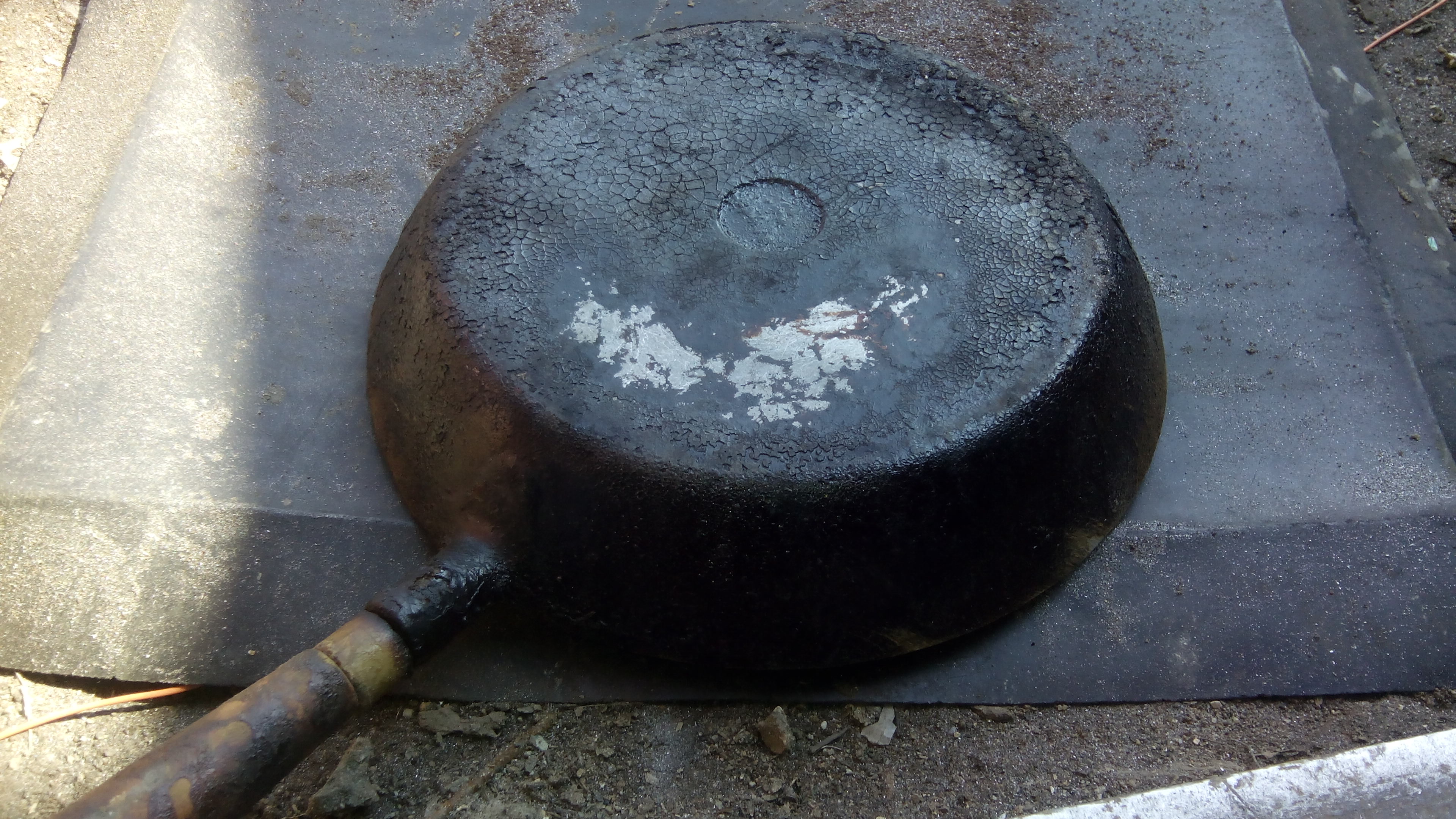

Повідомлення Barakuda_tm » Суб березня 21, 2015 6:47 pm
В гараже кто машины ремонтирует, кто бухает, кто телок жарит, кто шашлык, а я сковородки чищу )) И дрель, походу, снова убил)
Barakuda_tm
Повідомлень: 981
Re: Валентина
Повідомлення BigBear » Суб березня 21, 2015 6:52 pm
Я так понял,ты начал с самого начала.Сначала сковородку почистил для закуски что бы побухать,а потом телку отжариш. :-D :D :frends:
