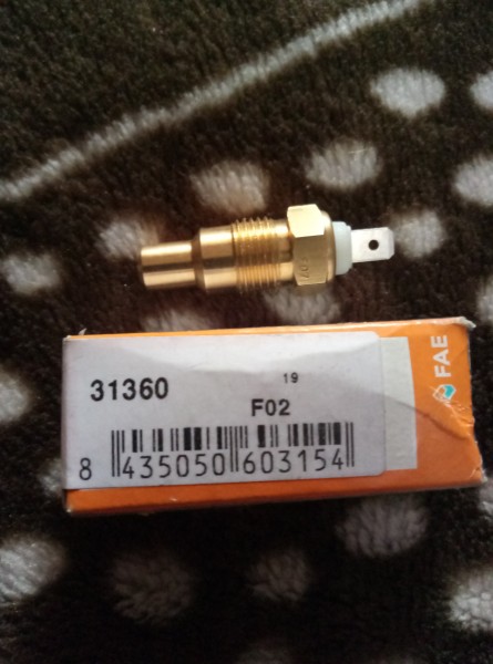

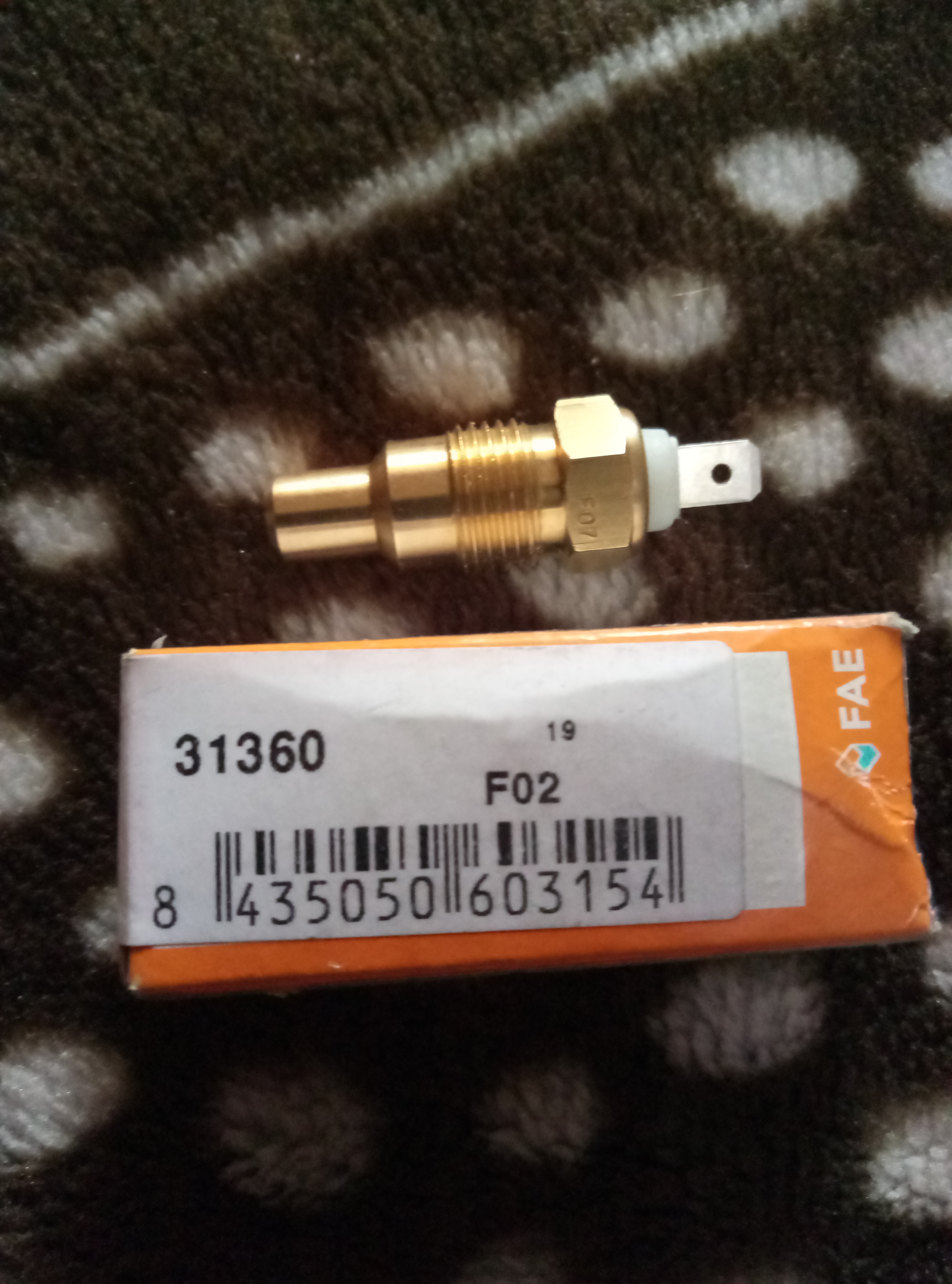

Повідомлення Alex 27 » Сер вересня 11, 2019 7:12 pm

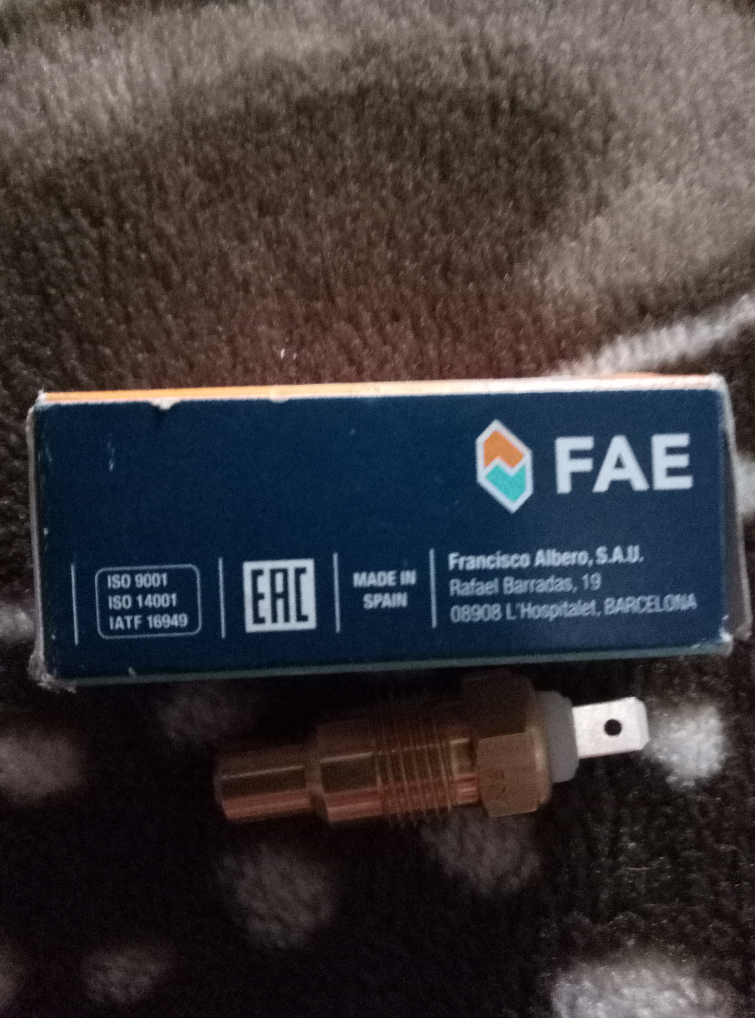

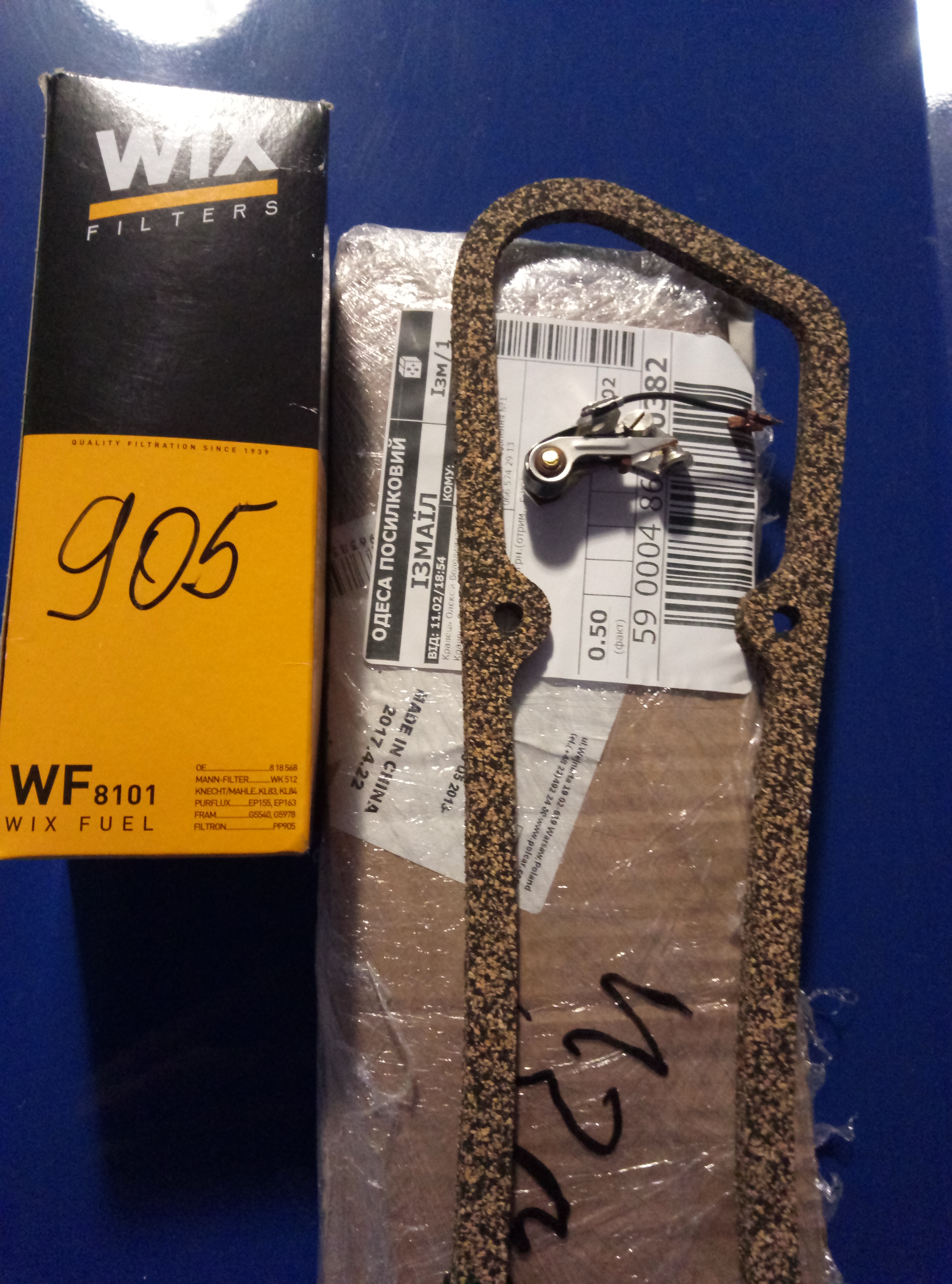

Купил новый датчик

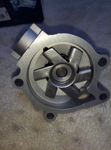

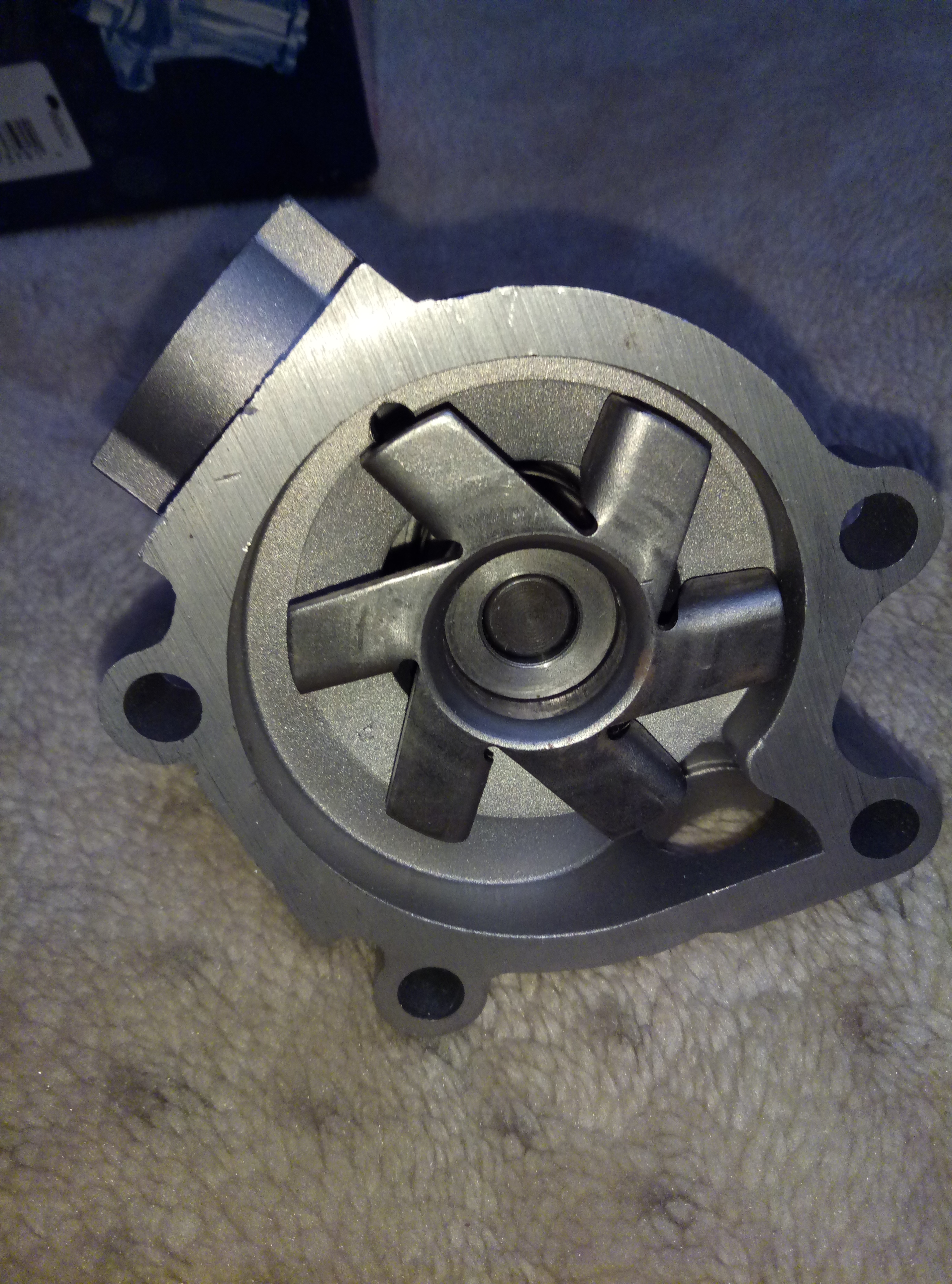

Повідомлення Alex 27 » Чет жовтня 24, 2019 8:05 pm

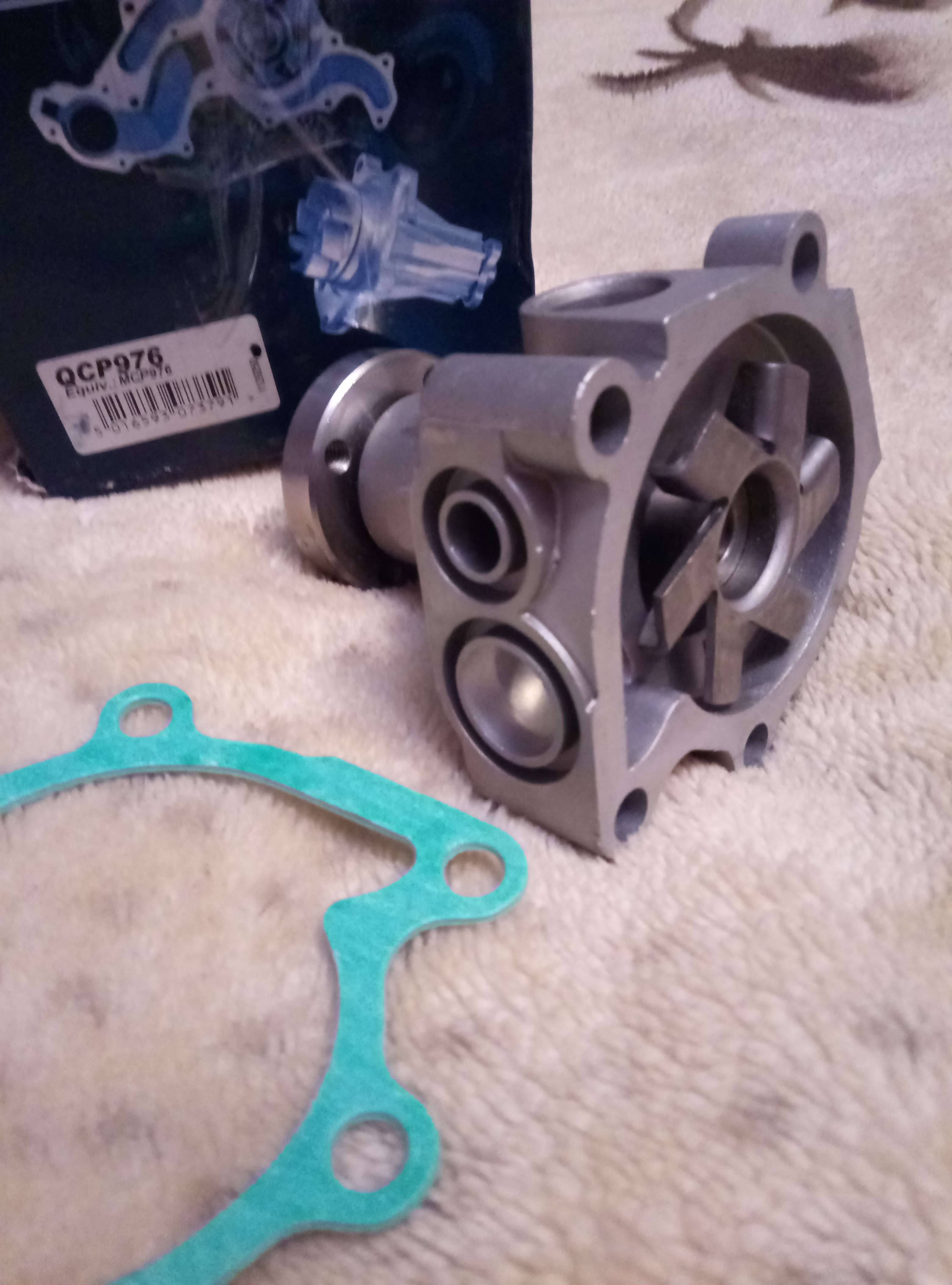

Сегодня пришла посылочка помпа и прокладка. Огромное спасибо Кравец.

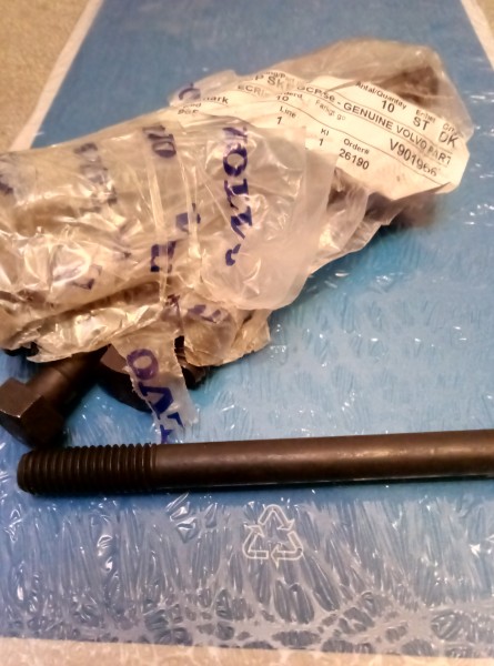

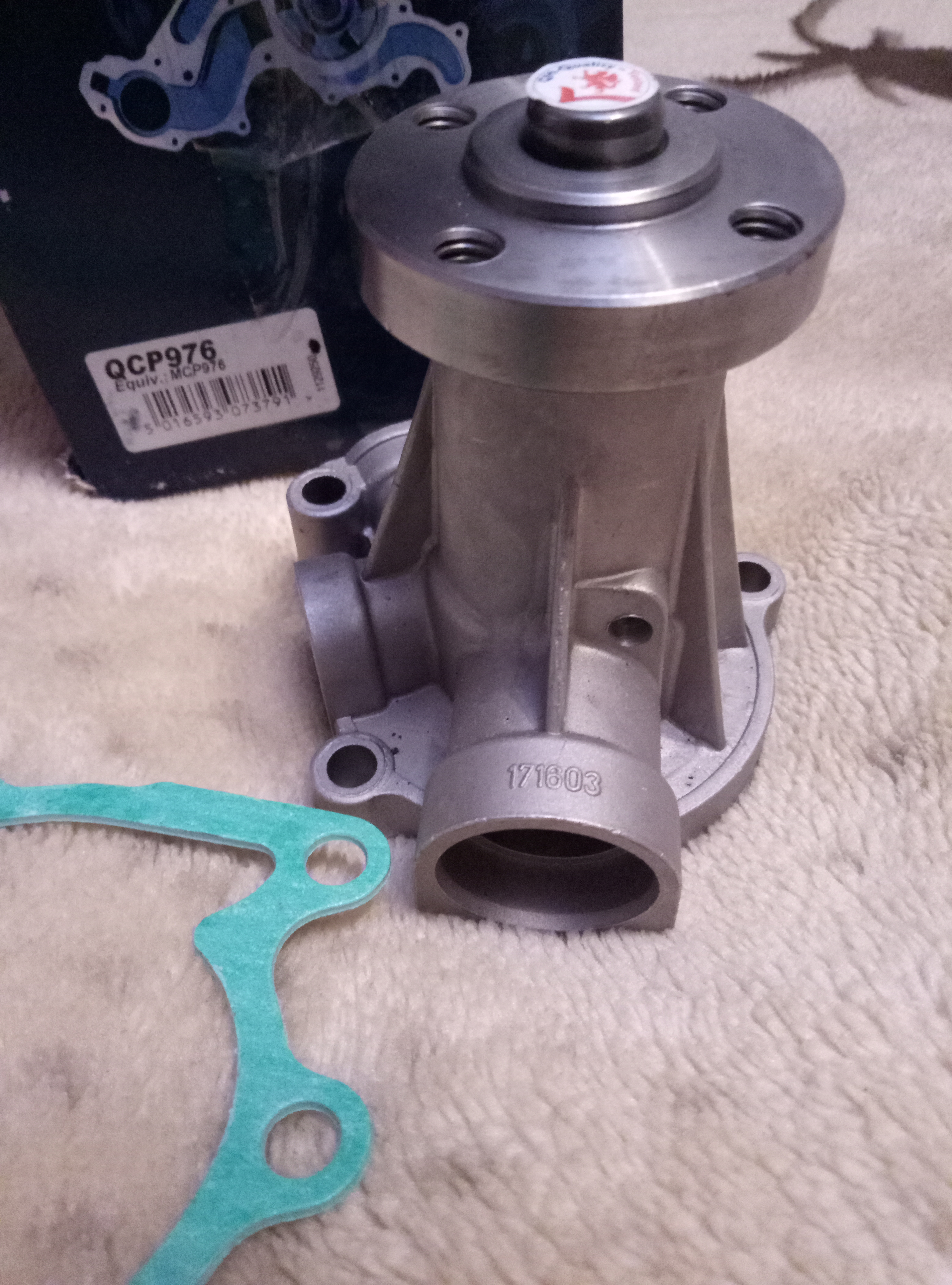

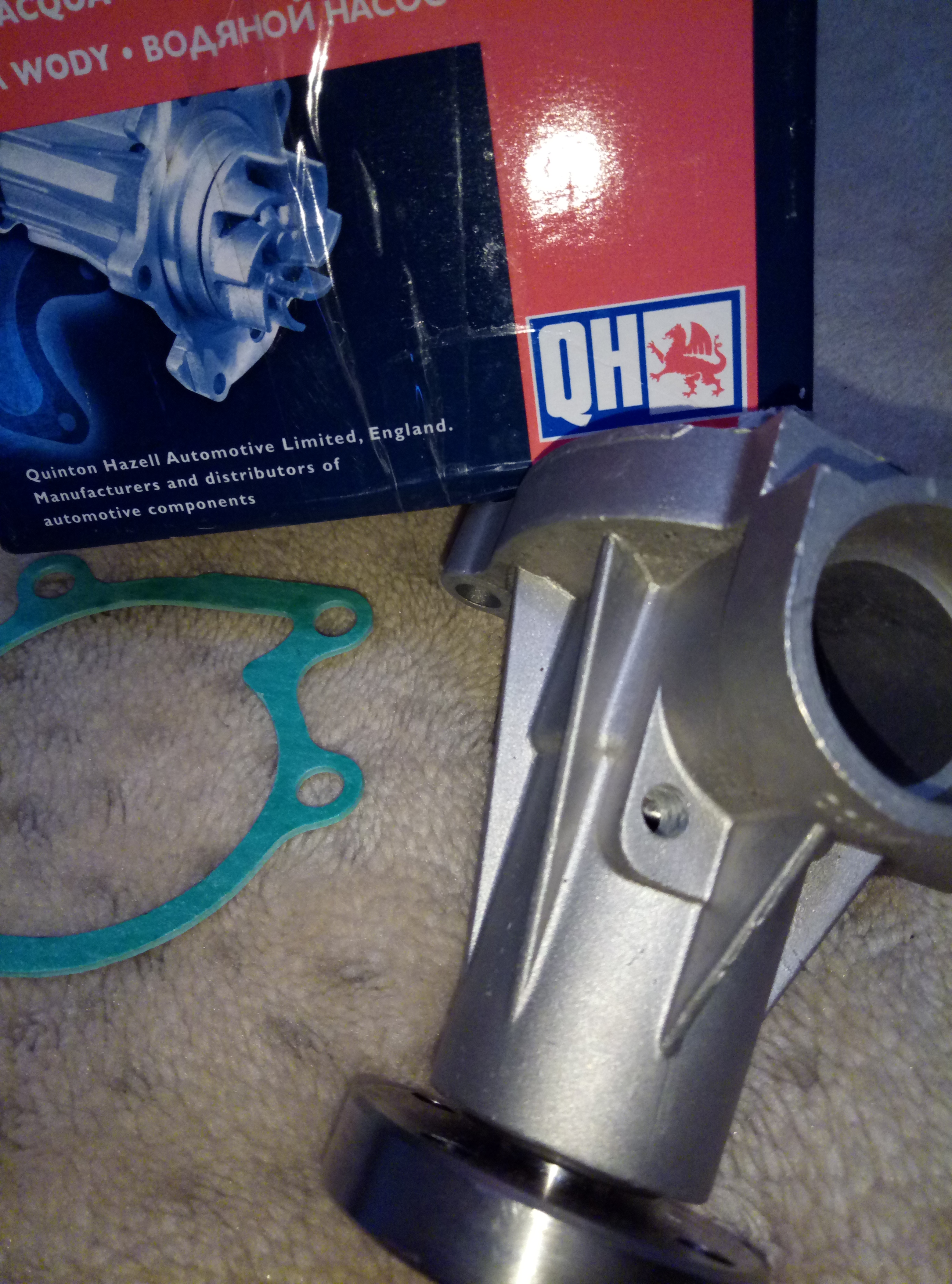

Повідомлення Alex 27 » Чет грудня 12, 2019 9:31 pm

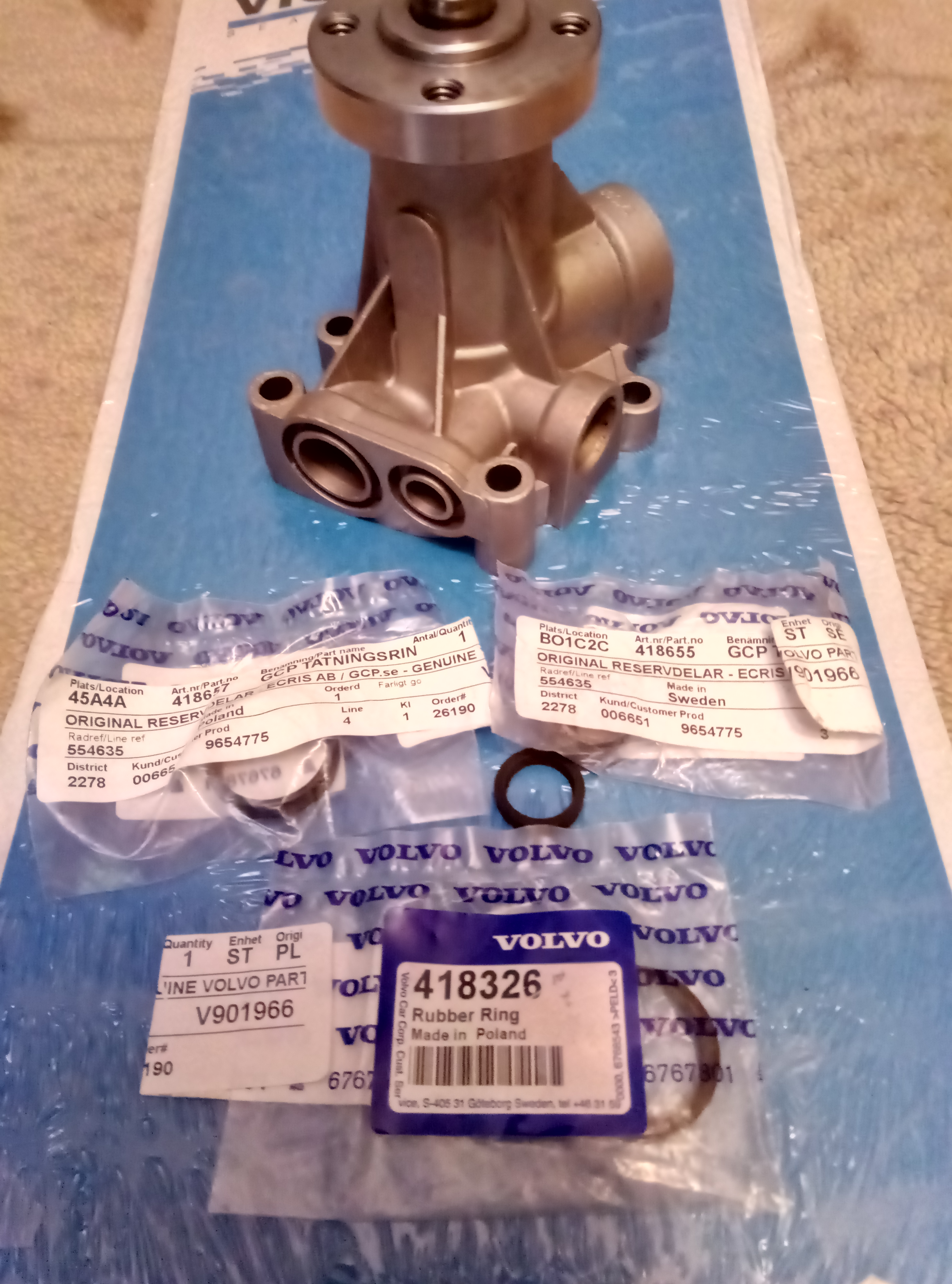

Сегодня получил долгожданную посылочку

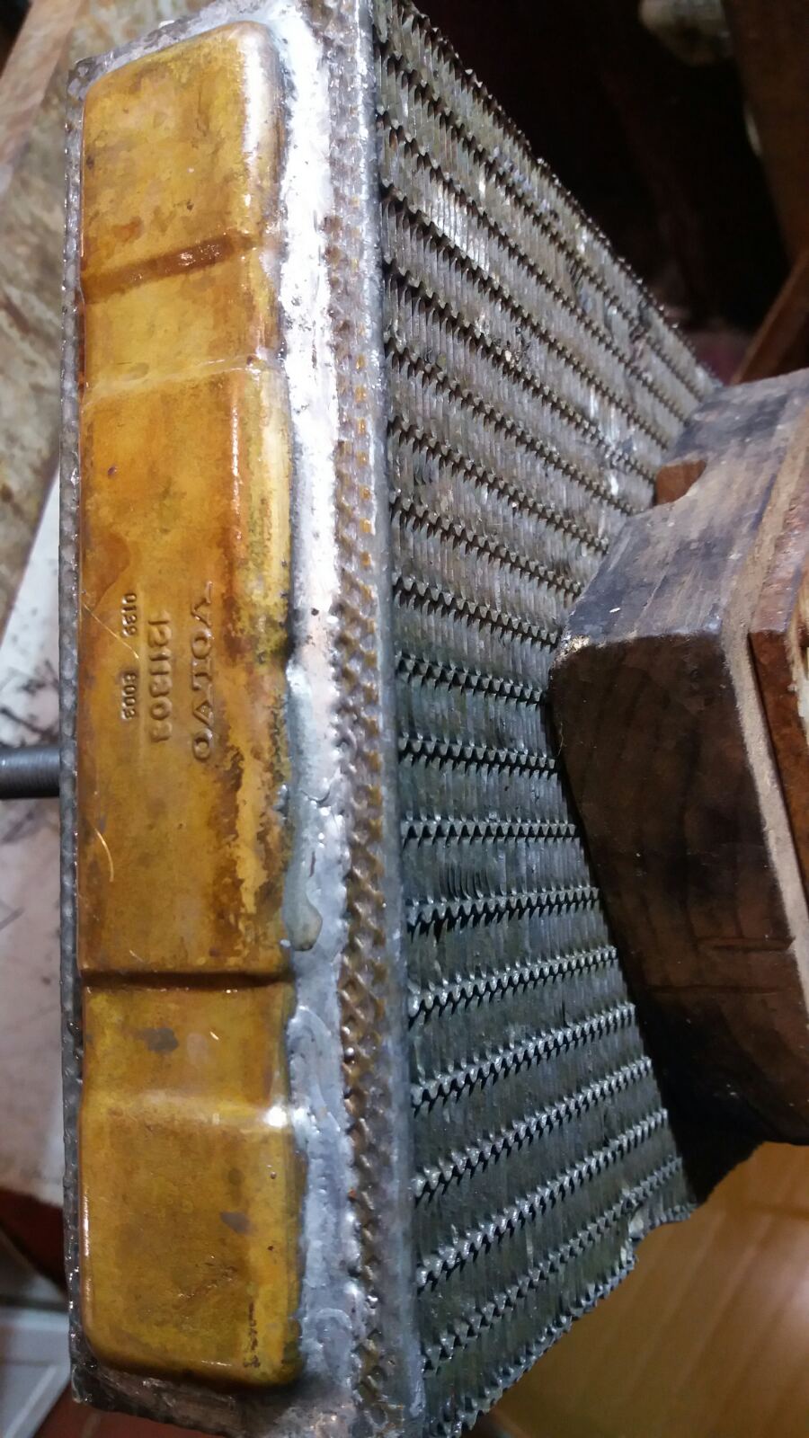

Повідомлення Alex 27 » П'ят грудня 13, 2019 1:10 am

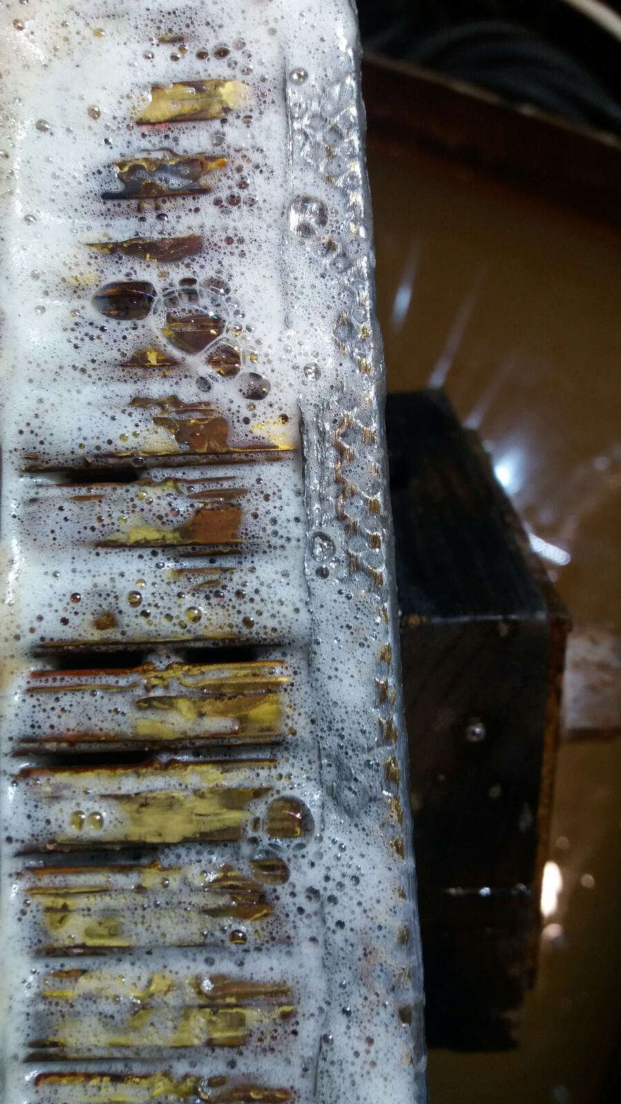

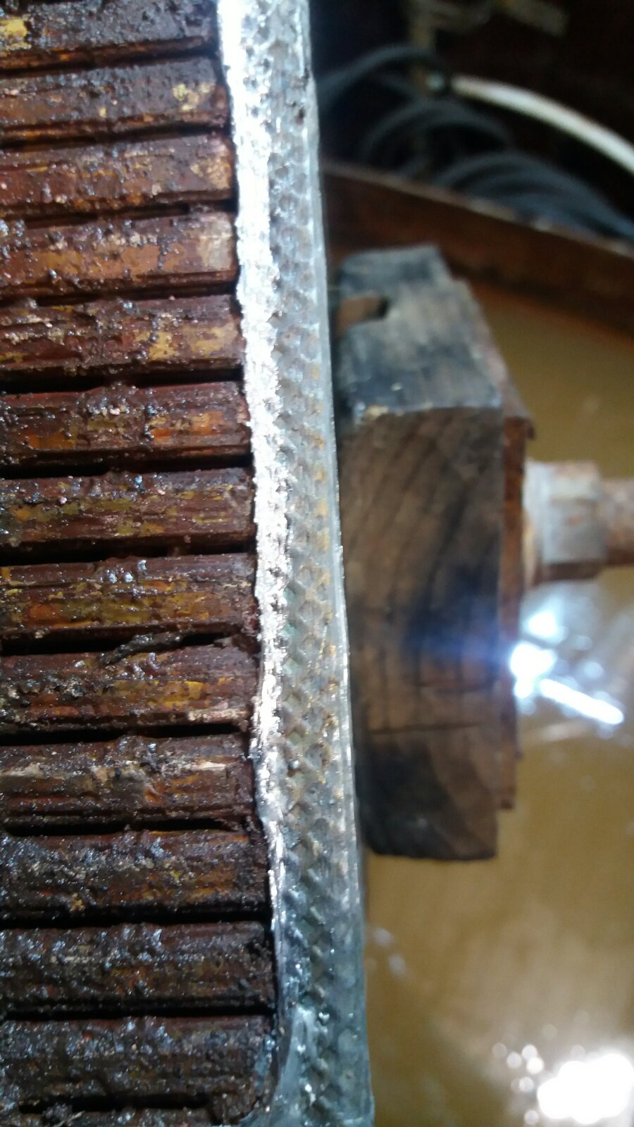

Подготовка к зиме. И вот наконец решил дать радиатору печки как говорят новую жизнь

Повідомлення GERXTRM » П'ят грудня 13, 2019 1:17 am
А как ты его разобрал, срезал а потом запаивал? Много вымыл мусора?

И зачем тебе прокладка клапанной крышки на 440ю? Она на В20 подходит?

Повідомлення Alex 27 » П'ят грудня 13, 2019 1:31 am
Да срезал и запаял.там где трубки мусора больше. Короче забитый был. Есть у меня и видео но тут негрузится.я ставил себе с газели результатом был недоволен. Эту печку я брал с разборки. Она оказалась на много живее моей. На моей требуется замена двух сот или глушить. Или на будущее искать ещё одну главное чтоб была только целая.нада будет под капотом перед входом в печку фильтр на пол дюйма поставить

Повідомлення GERXTRM » П'ят грудня 13, 2019 1:37 am
А ты газелевский хорошо уплотнил? Что было не так?

Повідомлення Alex 27 » П'ят грудня 13, 2019 1:42 am
Алюминевая. Теплоотдача нета

Повідомлення Alex 27 » П'ят грудня 13, 2019 1:44 am
Прокладку заказывал у Кравца.на клапанную крышку блока В20.я и незнал что она подходит на 440

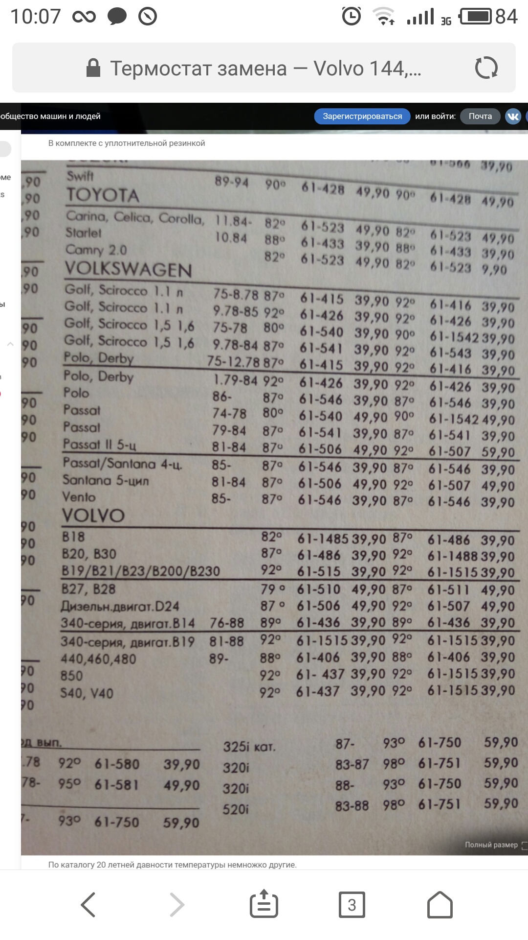

Повідомлення Alex 27 » Чет грудня 26, 2019 10:23 pm

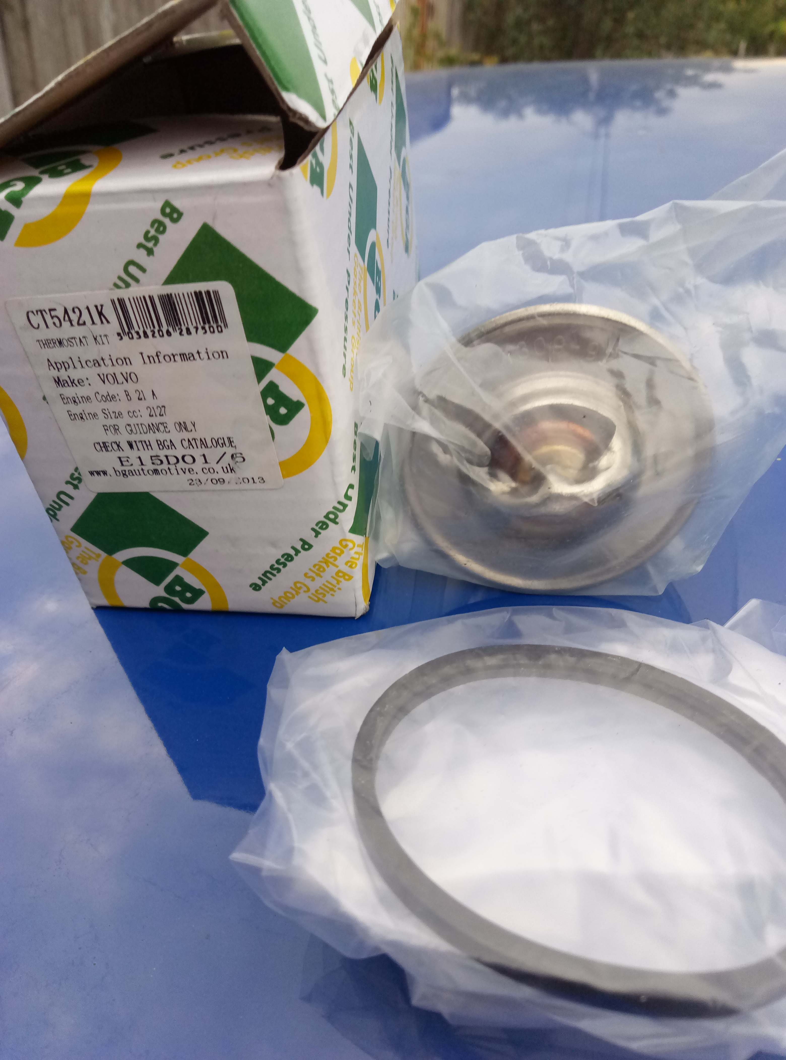

На в 20 двигатель этот термостат неставте

Re: Расскажу и я о своей машинке 244
Повідомлення dat32 » П'ят грудня 27, 2019 5:30 pm
почему?
dat32
Повідомлень: 382
З нами з: Суб грудня 21, 2013 12:41 am
Звідки: Киев.Отрадный
Автомобиль: volvo 940
Повідомлення Alex 27 » П'ят грудня 27, 2019 7:14 pm

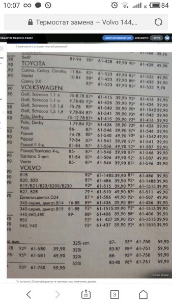

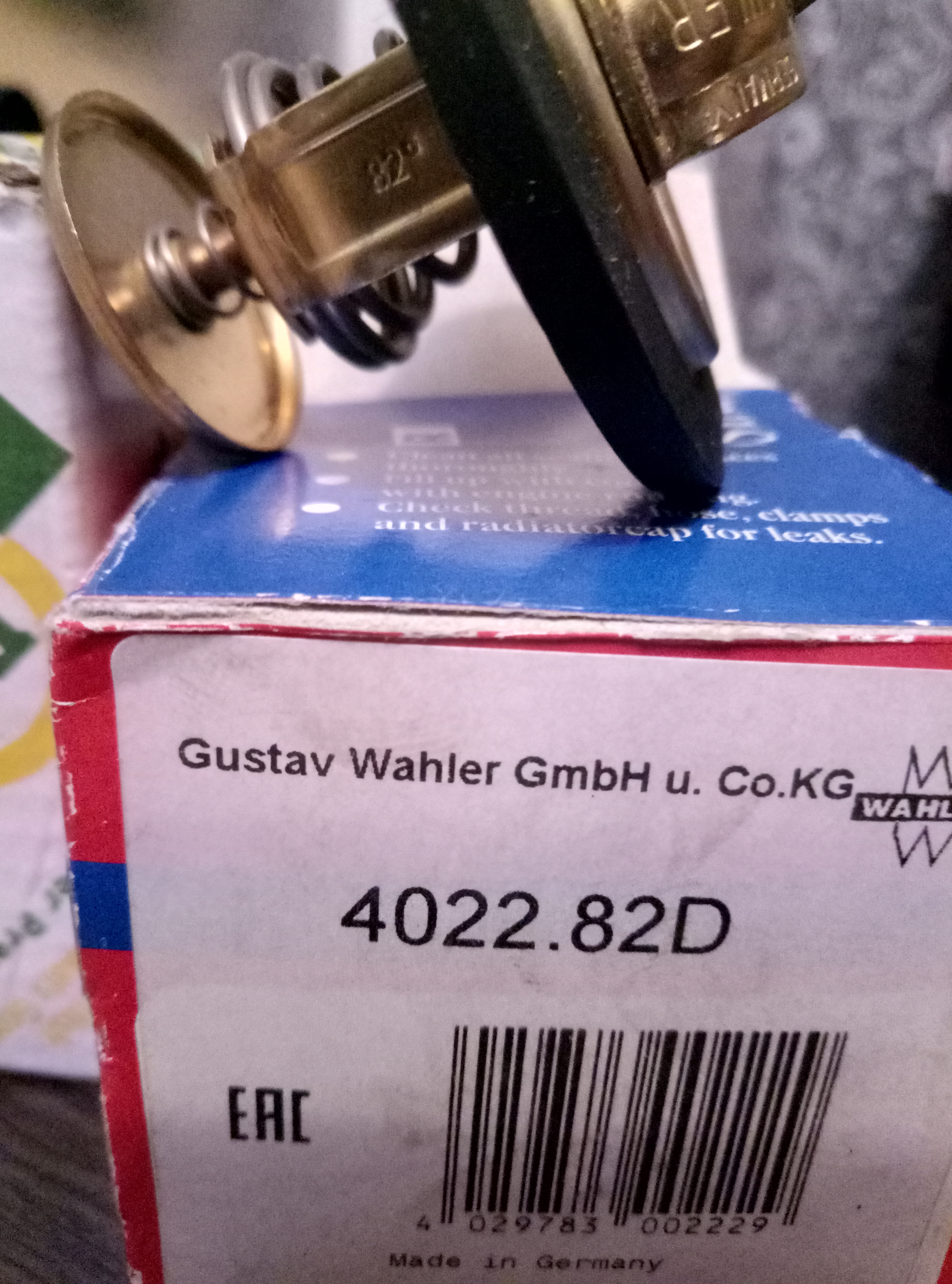

у меня по двигателю стоит все новое. Небыло времени заказывать на мой двигатель в20 термостат. Купил у себя в городе этот(он для в21а) установил.прокатился.а температура лезет вверх. Обратился к Кравцу.посоветовал Вахлер на в20 есть 82 и 88гр(под заказ надо будет дольше ждать) буду брать 82

Повідомлення Kupon » Суб грудня 28, 2019 11:12 pm
Alex 27 написав:На в 20 двигатель этот термостат неставте
А этот на сколько?
Повідомлення Alex 27 » Нед грудня 29, 2019 12:13 am
88
Повідомлення Alex 27 » Нед грудня 29, 2019 12:15 am
Я как то давно брал Вахлер на 88 ездил без проблем
Повідомлення Alex 27 » Нед грудня 29, 2019 11:10 am
Нашел вот в интернете

Всех всех всех с Новым годом! Сегодня, пришел термостат

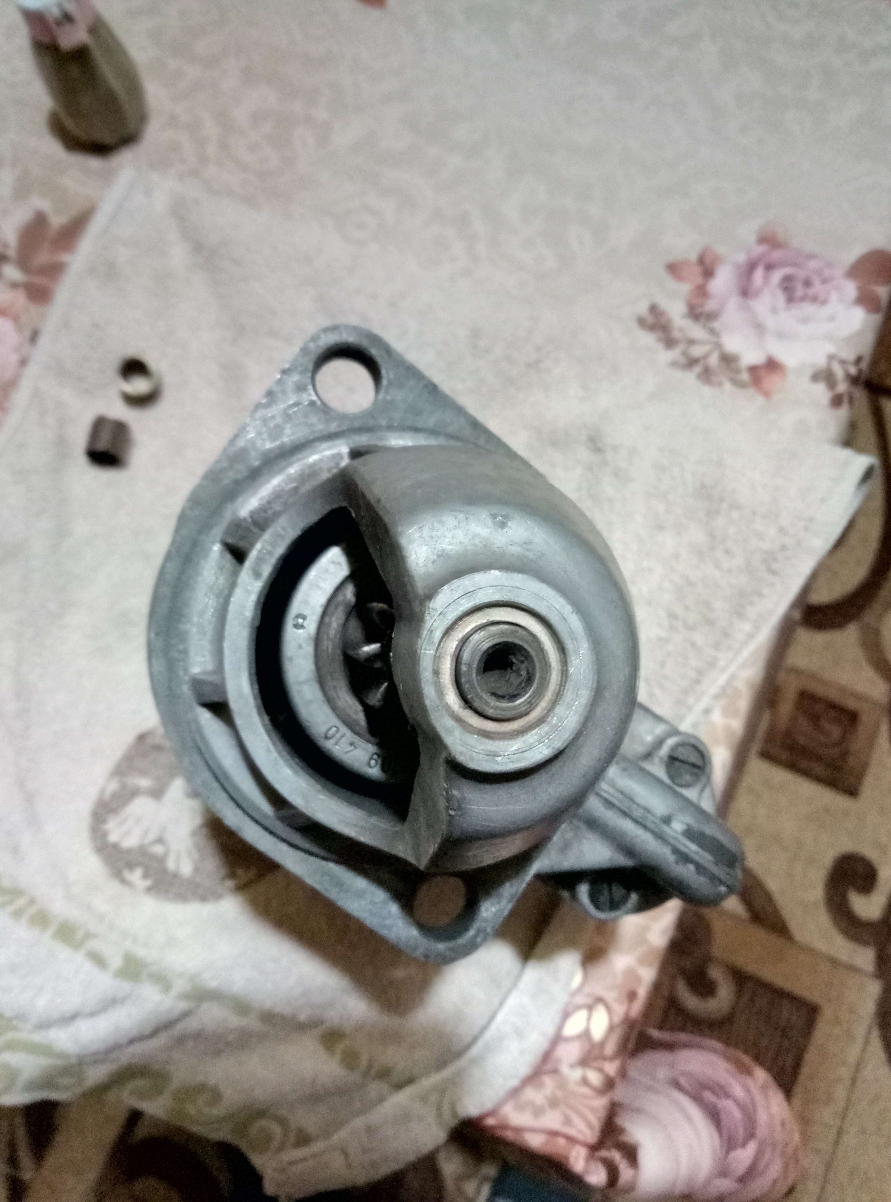

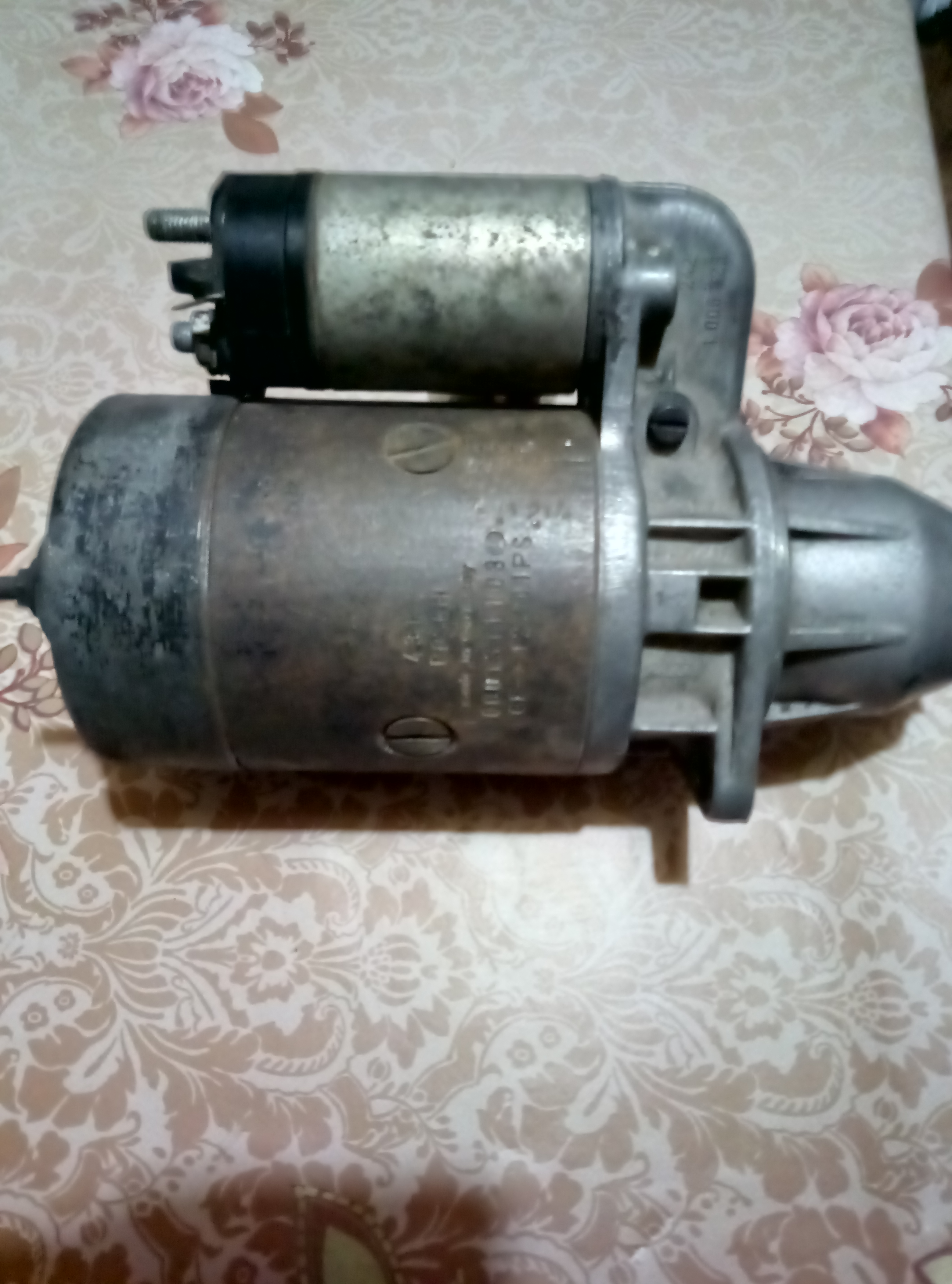

Повідомлення Alex 27 » П'ят січня 17, 2020 9:25 pm
Забрал стартер с ремонта. Обошлось заменой фтулок.на стартере втягивающее ,фтулки и щетки вместе менялись 2.5года назад.

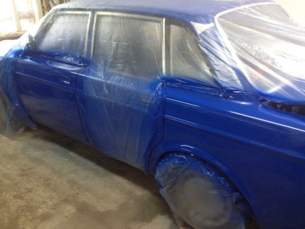

Повідомлення Alex 27 » Вів травня 26, 2020 10:39 pm
Подварил днище и подкрасил(царапинки были)

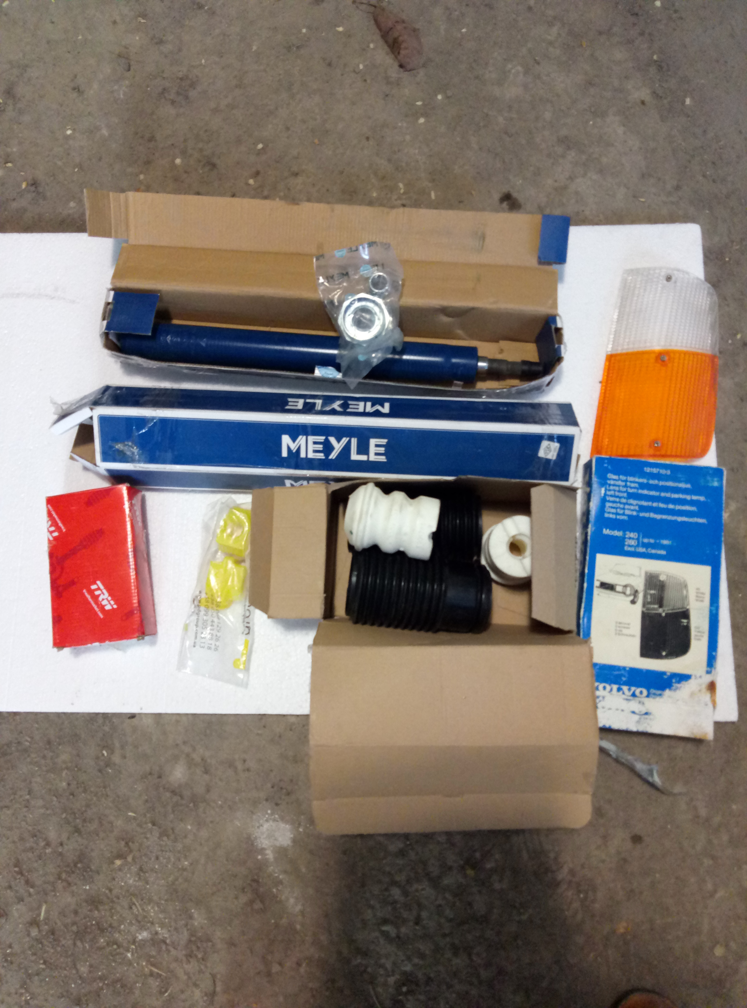

Купил через интернет передние амортизаторы мейли, пыльники обойники, стойки стабилизатора трв, втулки стабилизатора и стеклышко новенькое в упаковке Volvo.

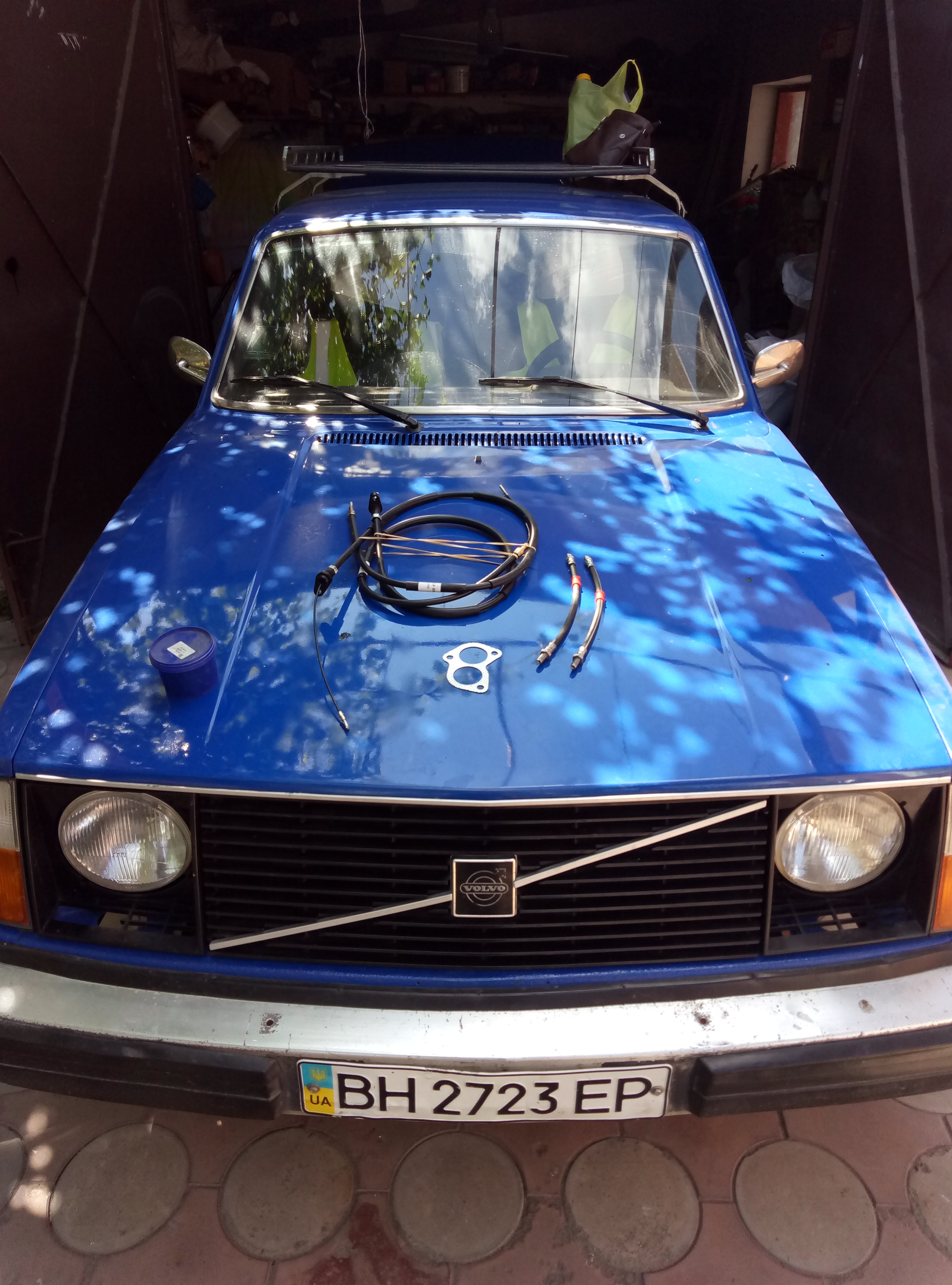

Вот ещё купил два троса ручника тормозные шланги на передок и прокладочку
