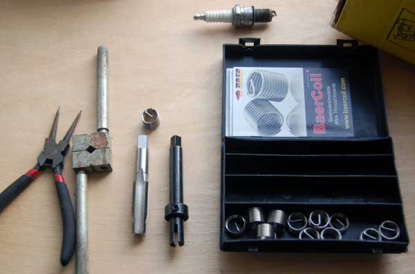

Повідомлення rabbit » П'ят жовтня 20, 2017 7:41 pm

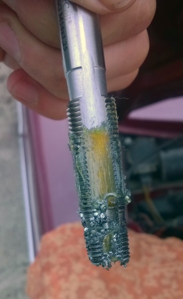

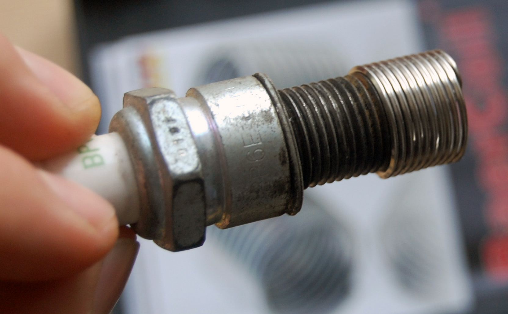

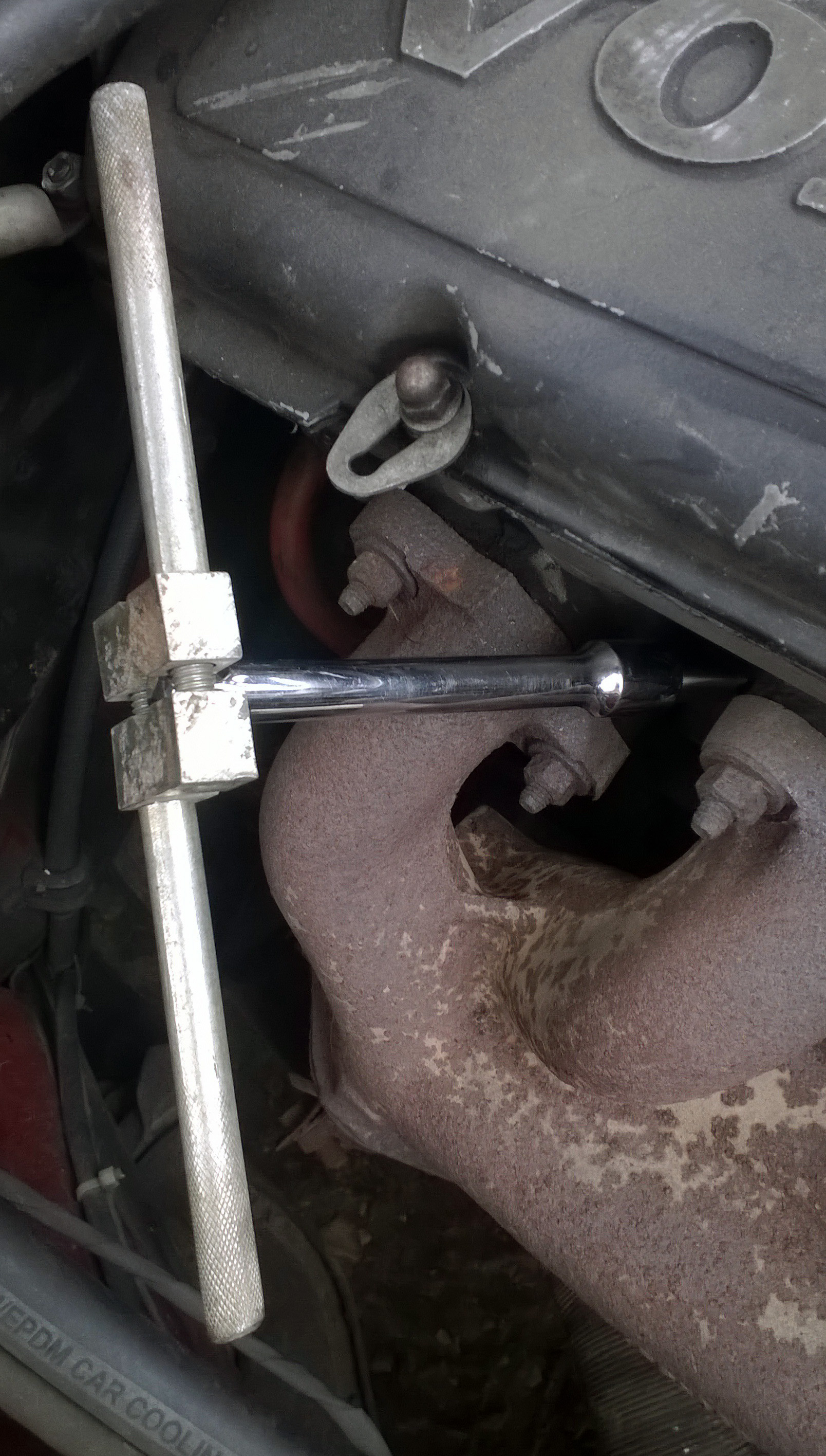

В общем посчитал я стоимость всей котовасии со снятием "головы" и сумма нарисовалась на половину стоимости движка )) Это без учета того что может по ходу дела еще "вылезти" как оно обычно бывает.
Почитал-посмотрел видео по теме и решил все-же сделать все сам и без снятия ГБЦ.

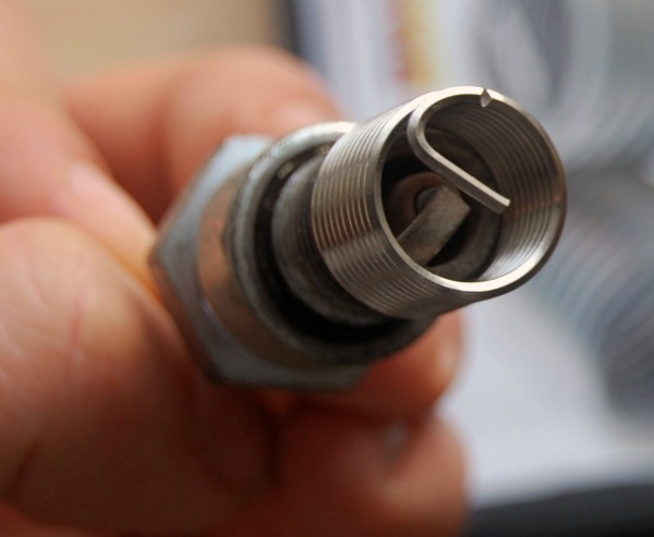

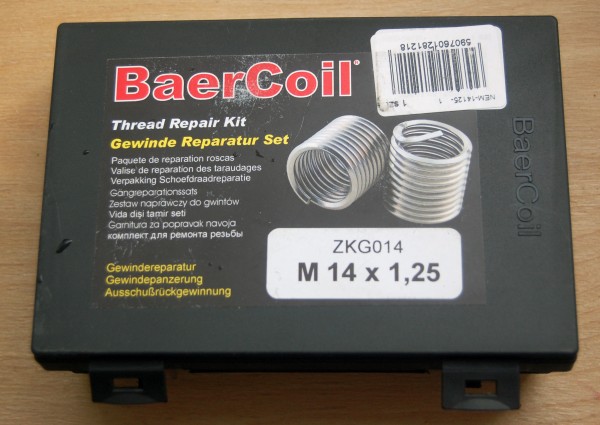

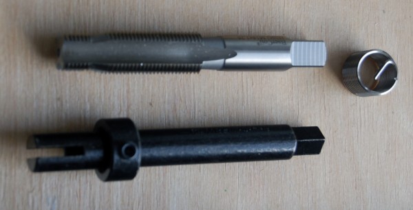

Использовал вот такой набор, решил на нем не экономить, поскольку это единственное что понадобится:
Двухзаходный метчик, что исключает перекос резьбы. И спиральные вставки вместо гужона что исключает применение герметика/развальцовки/клея.

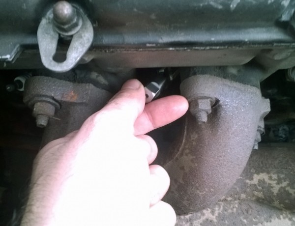

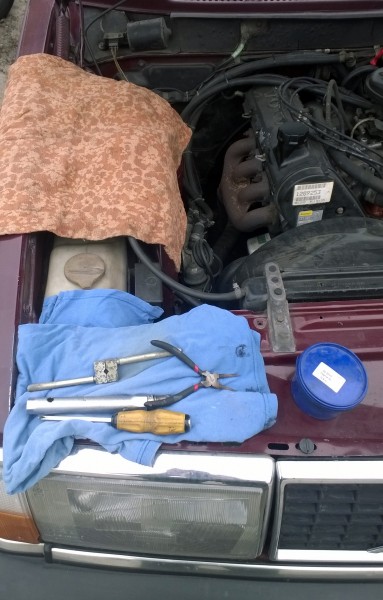

Погода сегодня способствовала, так что приступил к делу при первой возможности. Пришлось поискать удлинитель для метчика чтобы было где развернуться воротком.
Стружка после первого витка:

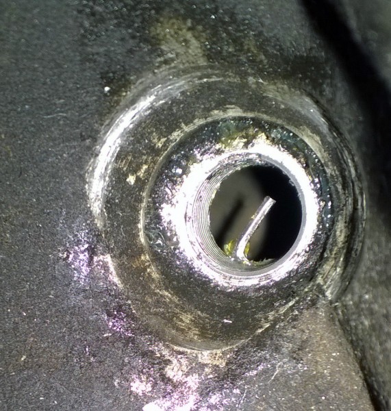

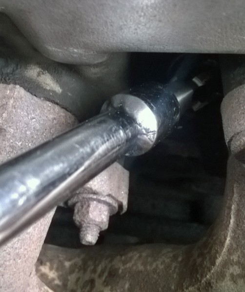

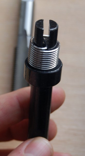

Повідомлення rabbit » П'ят жовтня 20, 2017 7:58 pm

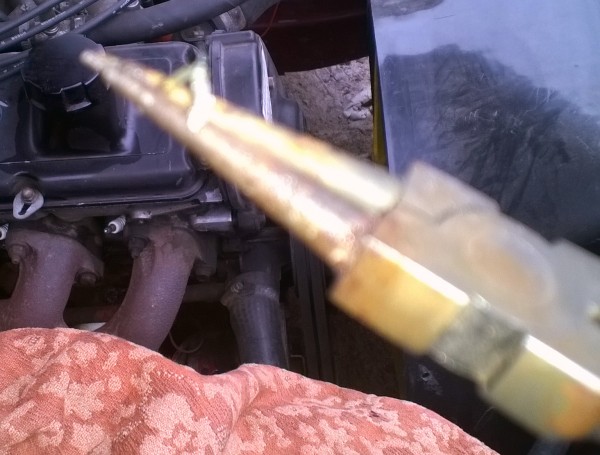

НарезАл как сказал С.И. - намазал густой смазкой - провернул виток-два - вывернул - очистил. И по новой, пока не нарезал всю длину резьбы.
Пронал еще пару раз по готовой резьбе со смазкой для удаления остатков стружки на витках и закрутил спираль.
Самый пожалуй ответственный момент - обламывание "поводка" спирали. Если упустишь - все-таки придется разбирать двигатель. Обычно его выбивают но здесь его нужно обломать и вынуть в обратную сторону. Но все прошло хорошо поскольку перед этим я испортил парочку пружинок для тренировки ))

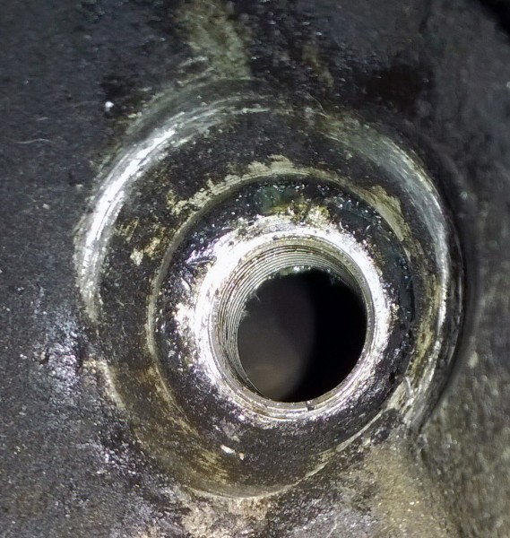

Резьба восстановлена. По нижнему ее краю виднеются остатки литола, это не стружка. Виден поршень без признаков стружки на нем.
Далее хорошенько продул цилиндр вращением стартером.
Затратил времени на все не более часа. Нервов не затратил совсем - спасибо очень высокому качеству данного набора. Качество метчика и остального что там есть в наборе, надо сказать, просто отменное - приятно в руках держать.
Свеча, кстати, по спиральной вставке наворачивается отлично - легко но плотно. Вставка "сидит" как влитая.

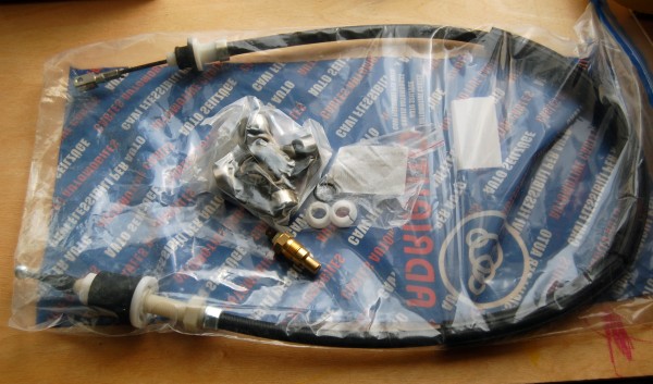

Повідомлення rabbit » П'ят жовтня 20, 2017 8:02 pm
Приехали детальки на плановую замену )

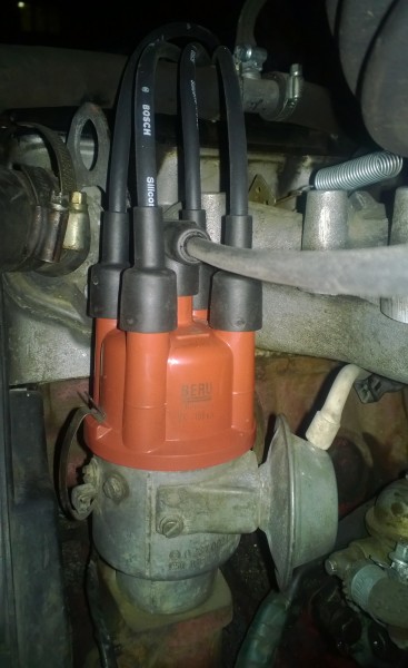

Повідомлення NIKKO » Суб жовтня 21, 2017 9:14 am
Ну, молодца! Нечего сказать!
Мотор потряхивать может из-за трамблера... там ему много не нужно )) чуть что-то не так и все... Обычно чисткой, настройкой все лечится.

Повідомлення rabbit » Суб жовтня 21, 2017 4:40 pm
volvo244DLs написав:Вот и всё. А то голову снимать? Глаза боятся, а руки делают! :buba: Браво!!! :moil:
Это верно.)
NIKKO написав:Ну, молодца! Нечего сказать!
Спасибо. А как его проверить? Бегунок и крышка новые, ось рукой качал - люфта вроде нет. У меня БСЗ, контактов там нет.

Повідомлення NIKKO » Пон жовтня 23, 2017 10:20 am
Странно... если люфта нет и БЗС... Крышку открой, посмотри, все ли там чисто. Мало ли... грязь, окислы. Свечки, провода - это само собой должно быть в норме. Я долго боролся с "потряхиваниями" на холостых. Когда ставил БЗС, становилось лучше. Но у меня контактный трамблер был с приличным люфтом на валу. Но и с БЗС полностью этот эффект не ушел. Провода стояли Жанмур (Польша), свечи оригинал... ХЗ что ему еще нужно было ))) и вроде как на газу лучше он себя вел.
NIKKO
Повідомлень: 577
Автомобиль: 740
Re: Теплый ламповый 244 GL
Повідомлення rabbit » Пон жовтня 23, 2017 5:57 pm
NIKKO написав:Странно... если люфта нет и БЗС... Крышку открой, посмотри, все ли там чисто. Мало ли... грязь, окислы. Свечки, провода - это само собой должно быть в норме. Я долго боролся с "потряхиваниями" на холостых. Когда ставил БЗС, становилось лучше. Но у меня контактный трамблер был с приличным люфтом на валу. Но и с БЗС полностью этот эффект не ушел. Провода стояли Жанмур (Польша), свечи оригинал... ХЗ что ему еще нужно было ))) и вроде как на газу лучше он себя вел.
Там все чисто и все - бегунок, крышка и провода достаточно новые (1 год).
Провода - Бош оригинальные и я их "прозванивал" - сопротивление в норме, обрывов нет.
Люфт бегунка есть едва ощутимый.

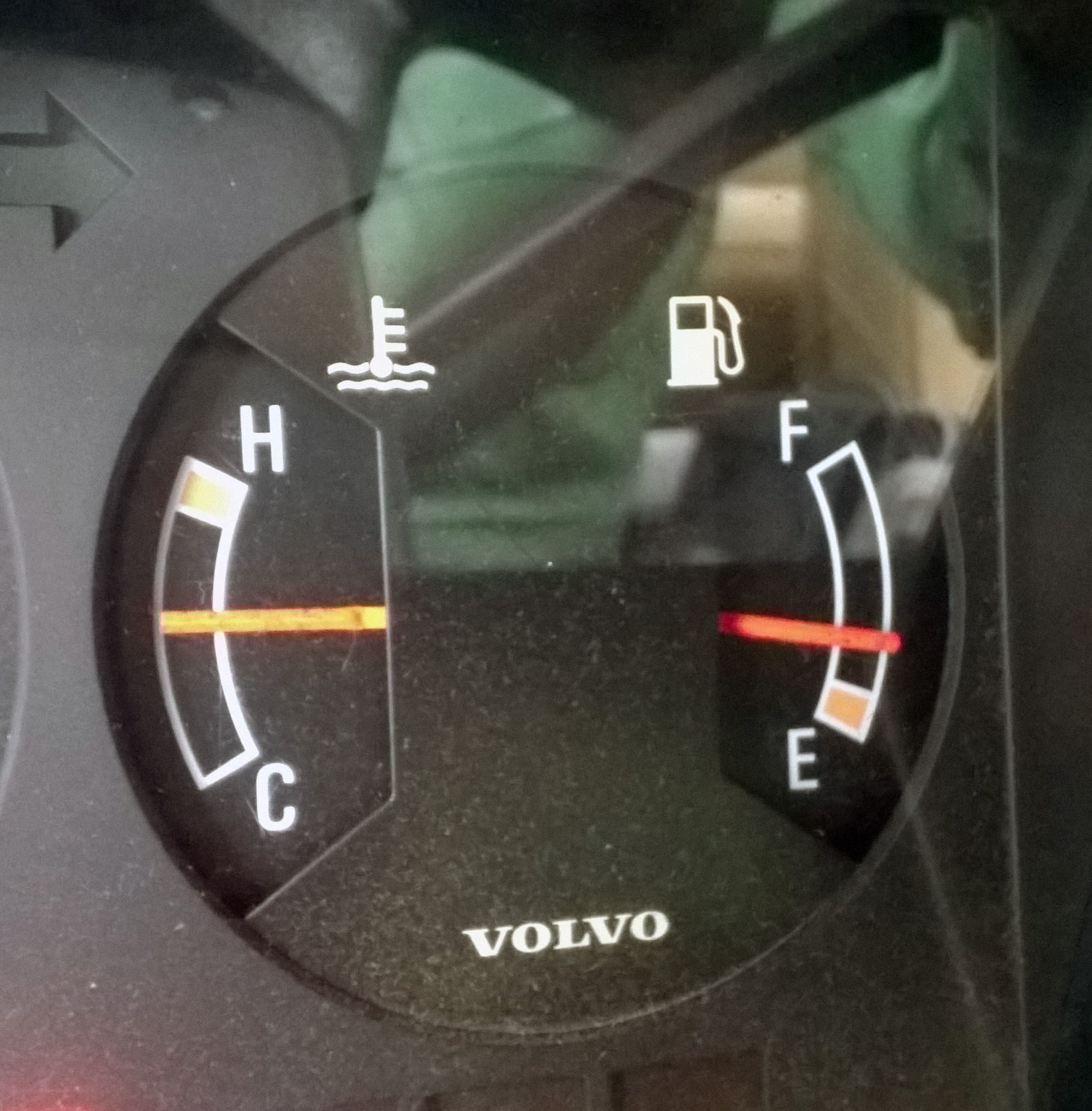

Повідомлення rabbit » Пон жовтня 23, 2017 6:00 pm

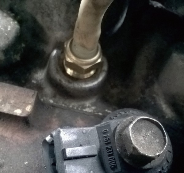

Поставил новый датчик температуры ОЖ.
Теперь из приборов не работает только спидометр.

Повідомлення volvo244DLs » Пон жовтня 23, 2017 6:56 pm
rabbit написав:Поставил новый датчик температуры ОЖ.
А почему? :o
Повідомлень: 2097
Звідки: Николаев УКРАИНА
Повідомлення rabbit » Пон жовтня 23, 2017 7:40 pm
volvo244DLs написав:А почему? :o
Менял КПП. У моей был проблемный насос овердрайва и 5-я срабатывала только после 3000 оборотов.

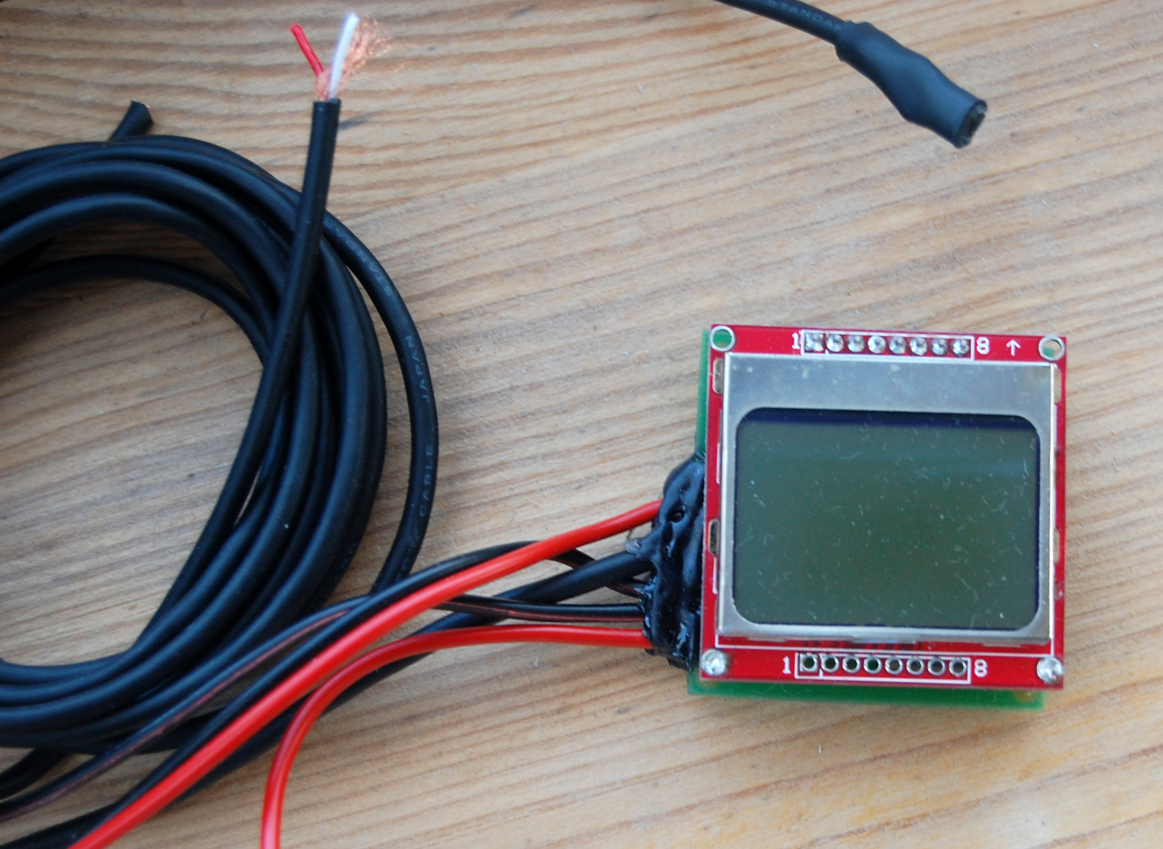

Датчик ПВД интересное решение. Но у меня уже валяется вот такая штуковина:
Электронный цифровой спидометр с одометром, когда-то покупал для мотоцикла. Надо только заморочиться с установкой. Думаю это будет проще чем замена моста или овердрайва. Да и точнее по показаниям.
Да еще некоторые приборчики из той же истории - вольтметр и термометр с датчиком для жидкостей.
