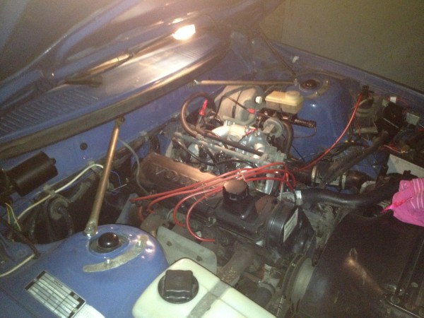

Повідомлення GERXTRM » Суб липня 25, 2015 10:49 pm
ГТЦ не давал нармально прокачать тормоза, перепускал потихоньку (ну хоть как-то после переборки работал) - купил у Ромика с другой двойки, пока вроде норм, но тормоза ещё не качал.
Замена масла на 258000 км
Сегодня ещё из 18мм трубы, на которой лет 30 назад висели занавески, сделал две растяжки от стаканов к щиту. Они получились слегка разными, но для первого раза сойдёт. Уже стемнело и не успел в чёрный задуть их. По ощущениям руль стал тяжелее, на этом ощущения заканчиваются.

А я не ощутил разницы. Но думаю из-за того, что у меня на перегородке моторного щита нет отверстий под крепеж этих штук. Я их крепил на другие места такими типа саморезами Вольвовскими... как болты, только сам нарезает под себя резьбу. Ну и я из водопроводной трубы делал ))) жестокие они вышли...
Re: 245 '88 Blue
Повідомлення GERXTRM » Нед липня 26, 2015 8:35 pm
Я понял что за болты, у меня клаксоны на таких были. Одну из распорок на такой и крепил, т.к. других М8 под рукой не было. Я нижние от чашек рычагов до подрамника из дюймовой трубы делать планирую.
