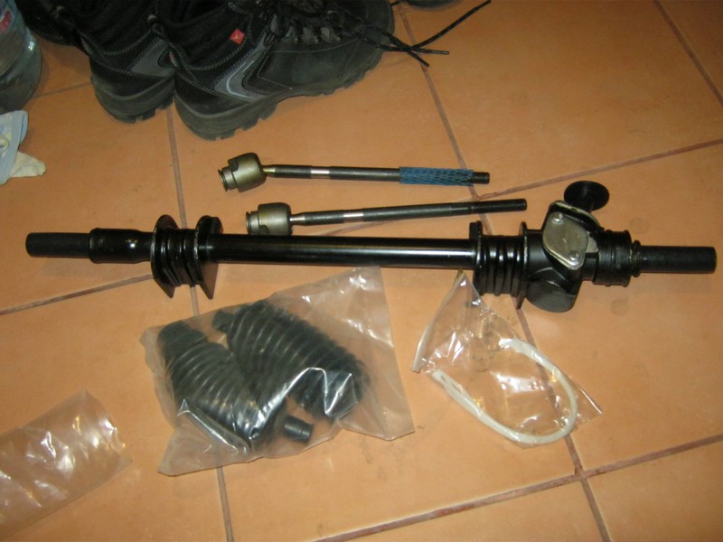

Следующий шаг. Поменяны крестовины, подвесной и опора на кардане. Крестовины - задняя Пропатс, передняя и средняя от ВАЗ классики Фенокс. Хотел тоже ППС ставить, но в магазине втулили не те, теперь придется возвращать. Как оказалось, опору можно было и не менять. Ну, будет теперь про запас. Еще нужно рулевую тягу поменять и по ходовке вопросов нет. Все ближе и ближе подбираюсь к мотору :) Тем временем подкупаю на мотор запчасти. Вопрос такой. Кто в курсе можно ли В21 переточить на В23?

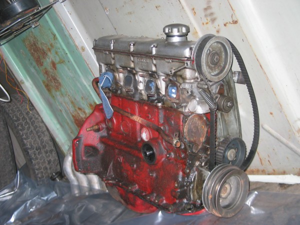

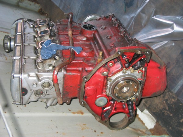

Вижу три бюджетных варианта капитального ремонта двигателя.
- Гильзовка родного, под родные поршня + новые кольца + вкладыши и пр.
- Расточка своего под поршня от В23, что сомнительно, т.к. стенка остается тонкая (по словам бывалых)
- Покупка блока В19 и расточка под стандарт В21, т.е. родные поршня + кольца и т.п. (вроде бы точится)
Что выбрать?

nikolajs написав:Вижу три бюджетных варианта капитального ремонта двигателя.
Что выбрать?
Есть В19 целиком с головой. Под ремонт. Не стучал но дымил сапун. Пробег 219тыс. Можешь попробовать его взять и переточить под свои поршня. Если они живые.

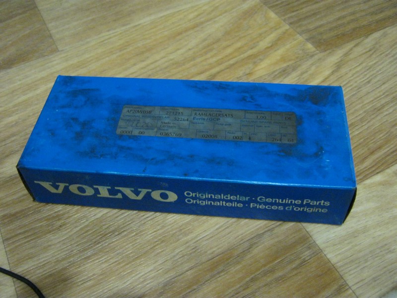

Пока закупаюсь на голову. Купил прокладки и сальники. Еще нужно замерять какие шайбы. Но это наверное после ремонта головы нужно делать? Т.к. замена, или притирка клапанов даст окончательные зазоры.

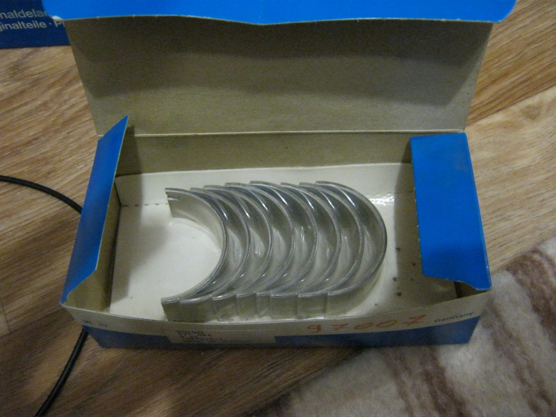

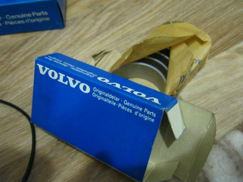

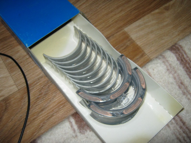

Да простят меня одноклубники... не удержался и купил. Ну грех было не купить... даже стыдно говорить какая цена.
Re: 244 DLS grün
Повідомлення nikolajs » П'ят листопада 14, 2014 8:35 pm

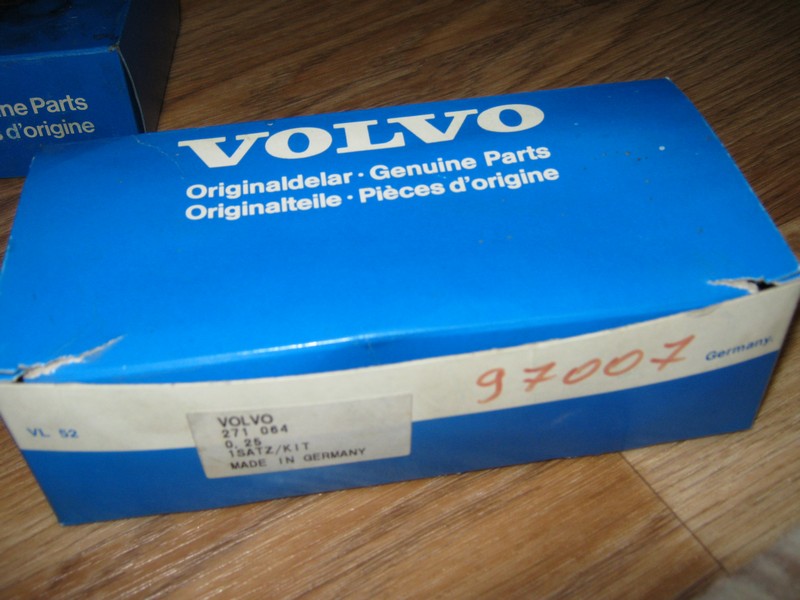

Что-то пойдет под продажу. Наверное шатунные стандартные. Кстати, шатунные первый ремонт есть еще один комплект.
Re: 244 DLS grün

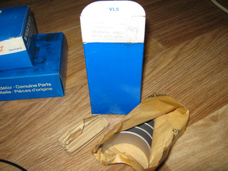

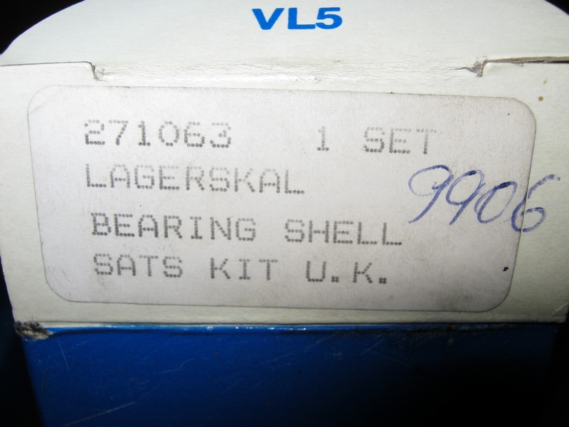

Повідомлення nikolajs » Сер листопада 26, 2014 10:20 pm

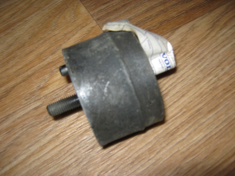

Сбор запчастей продолжается. Вот, прикупил. Кстати, если кому нужно, есть еще. Удовольствие 1500 гр + доставка.

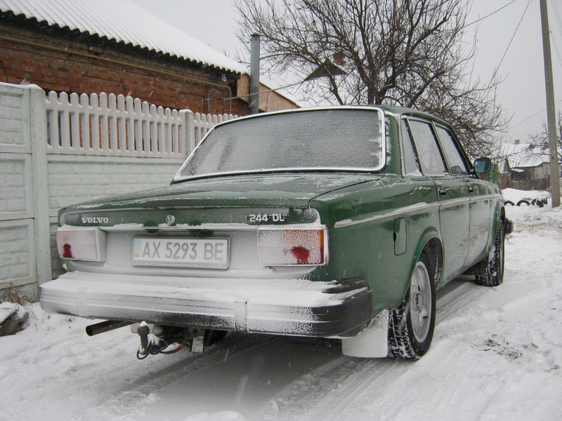

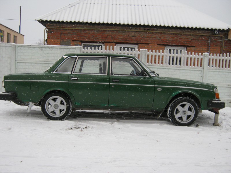

Повідомлення nikolajs » Нед листопада 30, 2014 6:52 pm

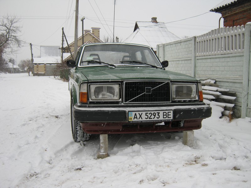

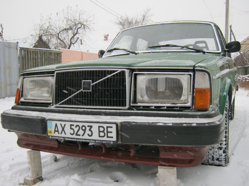

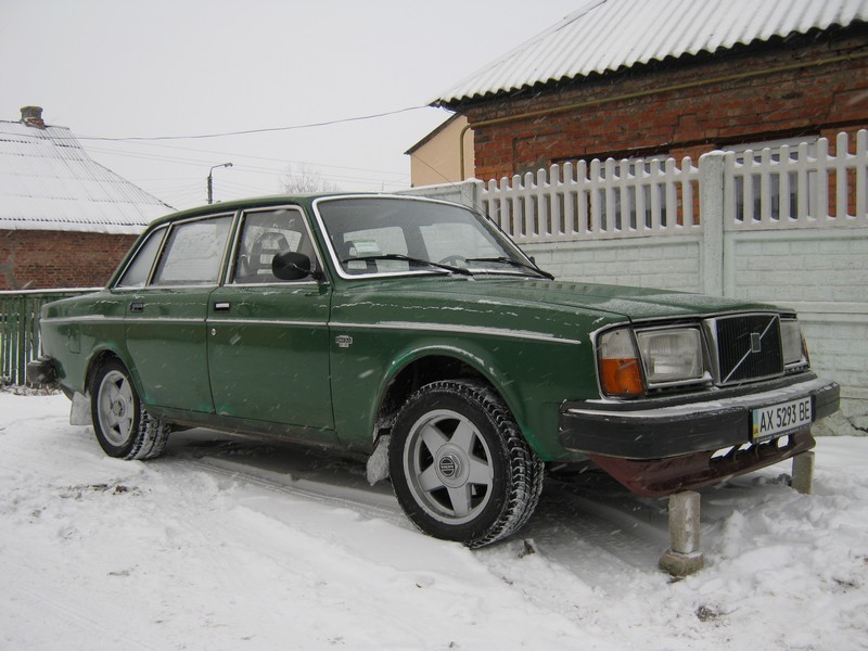

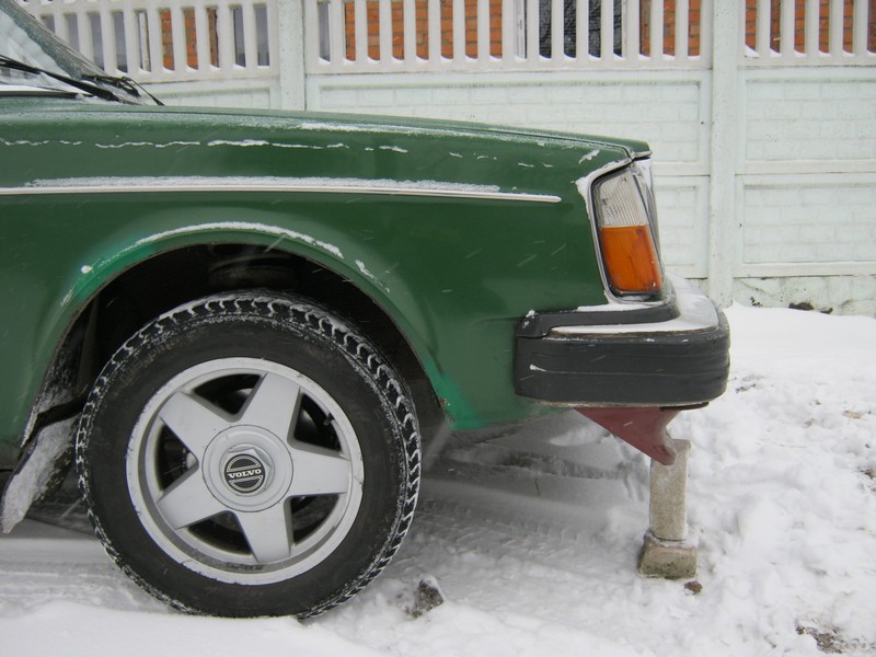

Сегодня выдалась отличная погода, решил проветрить машинку. Заодно и подрифтили немного. Снег же :)

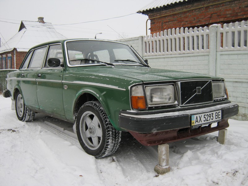

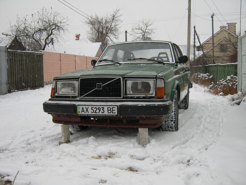

А потом примерял губу от 740, которую любезно предоставил Женя из Киева. Примерка на кирпичиках, но по-моему отлично она сюда становится, особенно с этой мордой. Только думаю в какой цвет ее красить. Черный или в цвет кузова.
Re: 244 DLS grün
Повідомлення volvo244DLs » Нед листопада 30, 2014 7:43 pm

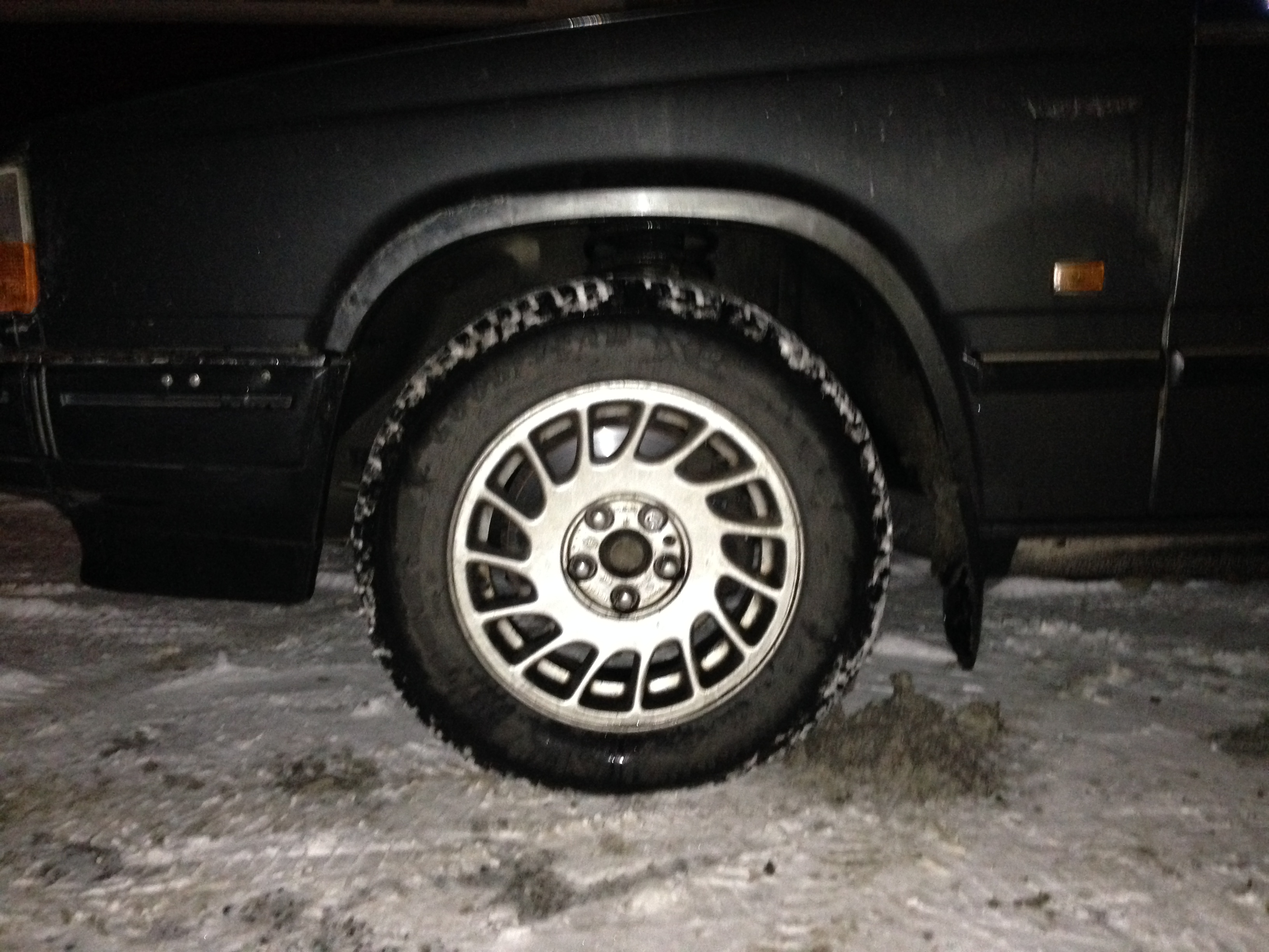

Смотрится даже очень и очень. Ну а красить надо в цвет машины. Я тоже долго об этом думал. Черный не будет видно. Глянь на мои фото.download/file.php?id=57381&mode=view
Повідомлень: 2097
Звідки: Николаев УКРАИНА
Re: 244 DLS grün
Повідомлення ivan@m » Нед листопада 30, 2014 8:52 pm
+100 к Сергей Иванычу в черный негодится. теряется она.
зв. Коль ну признайся скока там проставок под пружинами?
Re: 244 DLS grün

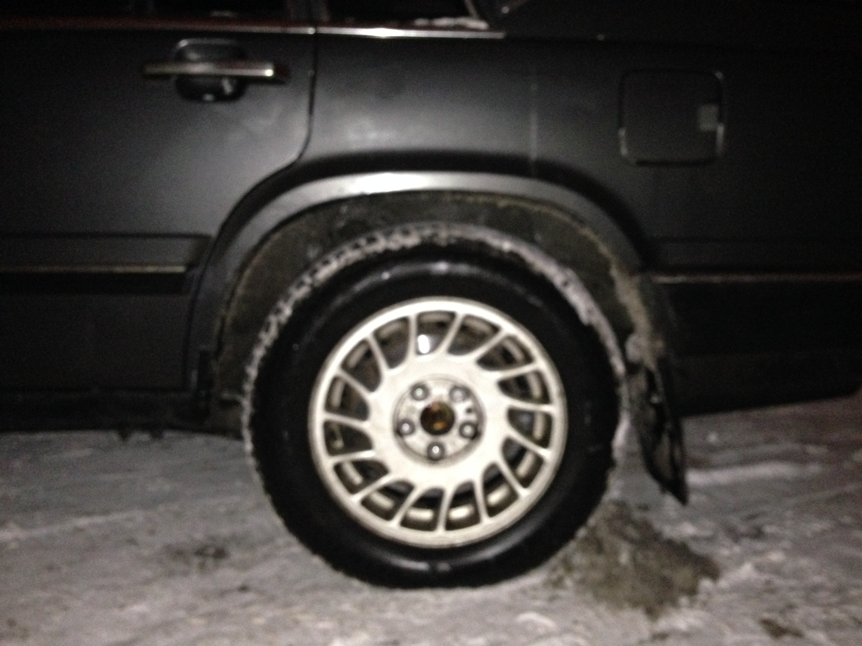

Повідомлення nikolajs » Нед листопада 30, 2014 9:33 pm
Вань, там какие-то амортизаторы стоят не совсем понятные. Гайки не закручены до конца + еще уклон, там колесо вывешено. Резина еще с высоким профилем. Высоковато она стоит, я знаю. Вот куплю родные амики, поставлю и посмотрим нужно ее сажать ниже или нет.
Re: 244 DLS grün
Повідомлення ivan@m » Нед листопада 30, 2014 9:41 pm
та не там не уклон и не резина,там ЗАЗОР между резей и кромкой арки просто ахтунг!!!
Re: 244 DLS grün
Повідомлення Ice_BEAR_Bo » Нед листопада 30, 2014 9:54 pm
амортизаторы есстественно пофигу, но не факт, что проставки. У меня вот из-за новых пружин морда слегка выше положенного. 8-)
Повідомлень: 1818
Звідки: NY
Re: 244 DLS grün
Повідомлення nikolajs » Нед листопада 30, 2014 10:19 pm
Та вроде нет проставок. Ну я ж говорю, как доберемся до замены ходовки, посмотрим. По идее не должна так высоко сидеть. Еще могут быть пружины не родные. ХЗ че с ней за 40 лет было...
Re: 244 DLS grün
Повідомлення Алежон » Нед листопада 30, 2014 10:21 pm
Не оправдывайся,будь мужиком,возьми болгарку.
коля 2-ка на живом родном тяжко дрифтит,а на уложенном это вообще анрил.
Re: 244 DLS grün
Повідомлення Григорий » Нед листопада 30, 2014 10:42 pm
Ice_BEAR_Bo написав:амортизаторы есстественно пофигу, но не факт, что проставки. У меня вот из-за новых пружин морда слегка выше положенного. 8-)
Так и должно быть при нормальных пружинах,если ниже-значит пружины просевшие.
Opel zafira 1.8
Григорий
Повідомлень: 772
Автомобиль: в поисках volvo
Re: 244 DLS grün
Повідомлення Ice_BEAR_Bo » Нед листопада 30, 2014 10:57 pm
Григорий написав:
интересно... а я думал, что жопа у меня на накачанных нивоматах идёт как эталон. (сзади пружины тоже новые)
Повідомлень: 1818
Звідки: NY
Re: 244 DLS grün
Повідомлення nikolajs » Нед листопада 30, 2014 11:02 pm
Алежон написав:Не оправдывайся,будь мужиком,возьми болгарку.
Так снег же :)
