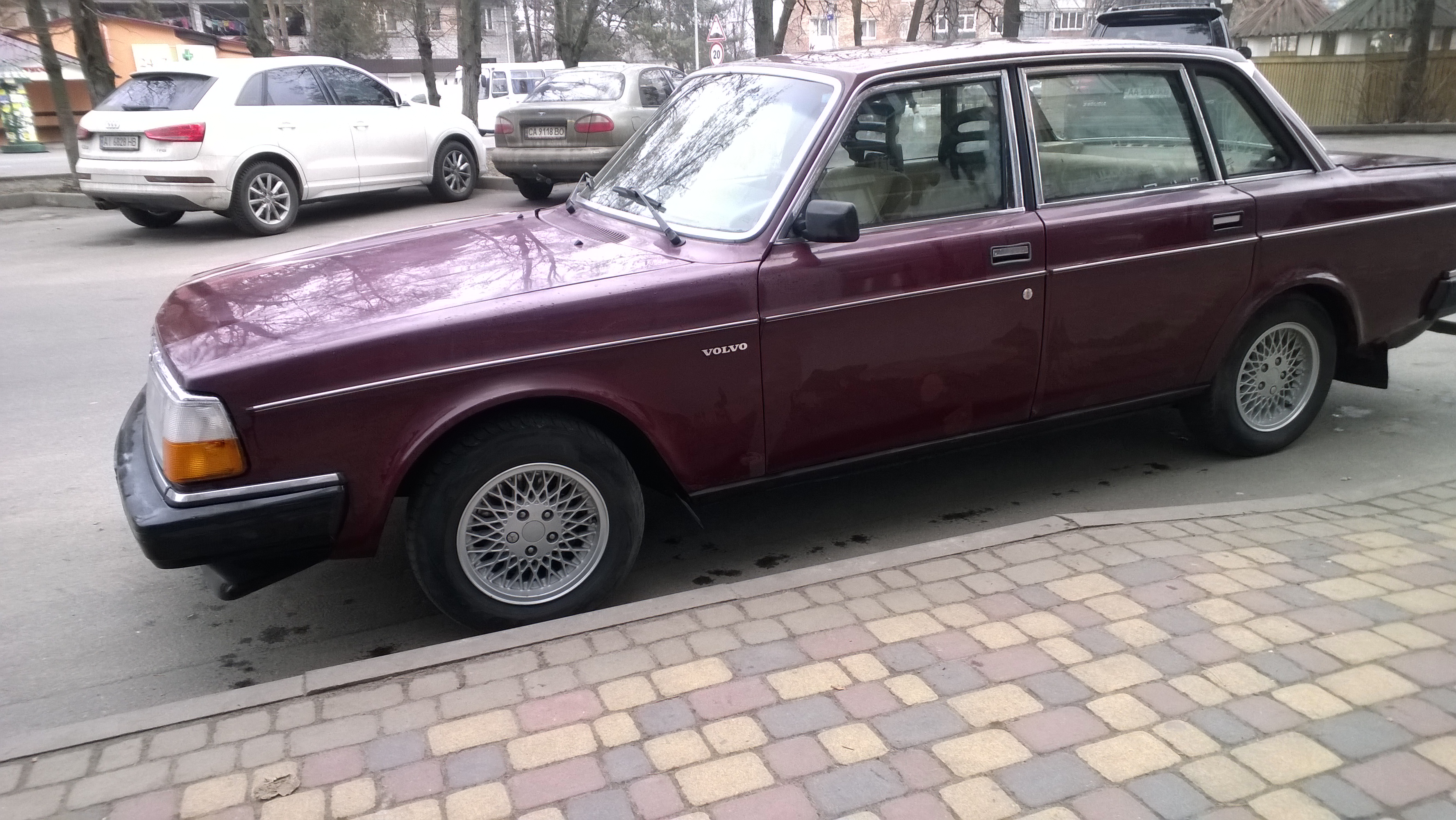

Заменил номера и техпаспорт.
Сервисный центр МВС снова порадовал, хотя было очень много машин на оформлении (евробляхи).
Процедура заняла 1,5 часа в электронной очереди по талончику + еще пол часа оформления и номера с техпаспортом были у меня на руках. Обошлось все примерно в 600 грн.

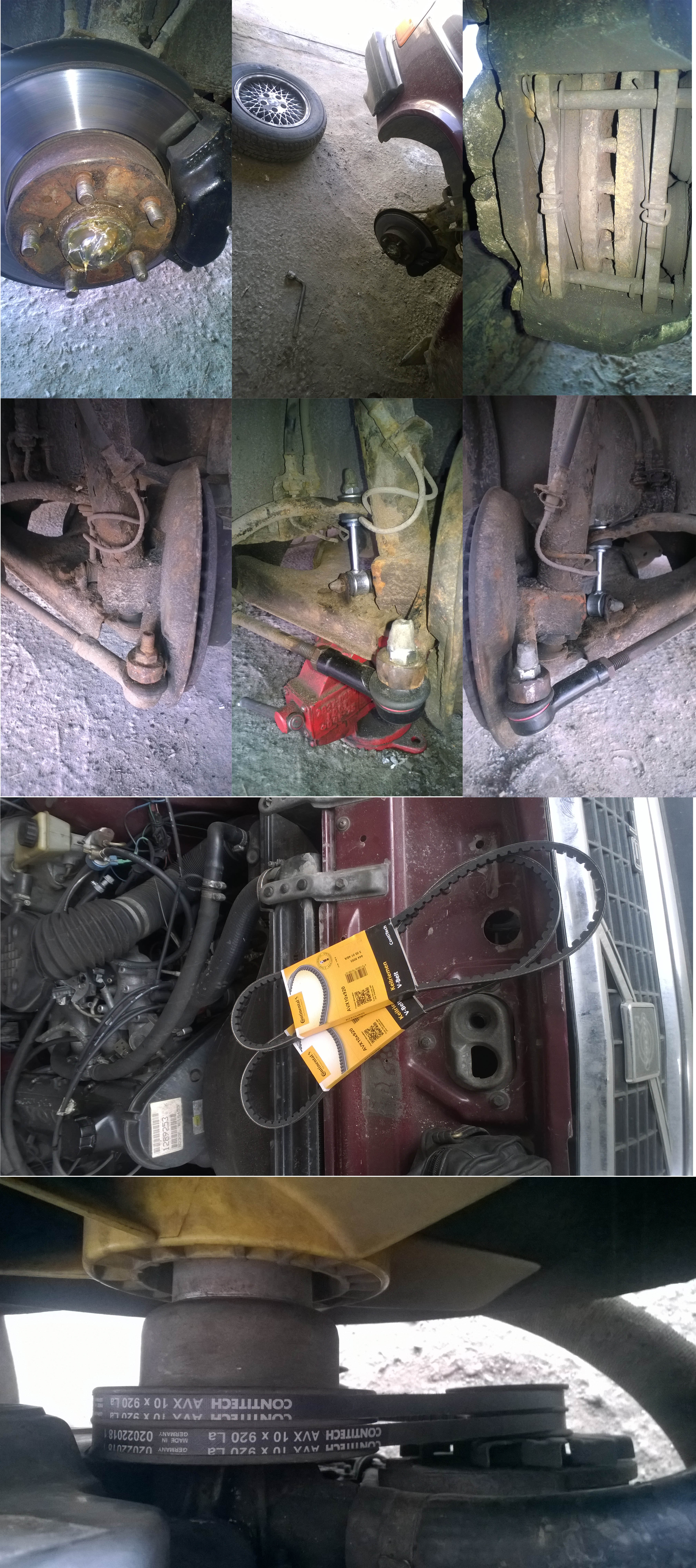

Повідомлення rabbit » П'ят березня 08, 2019 7:36 pm
В связи с потеплением решил сделать кое-какие мелочи по ходовой и заменить приводные ремни.
Заменил рулевые наконечники и стойки стаба, по пути подтянул ступицу и проверил состояние колодок и дисков.
При замене ремня сорвал один болтик крепления крыльчатки, надеюсь на трех он не оторвется )))

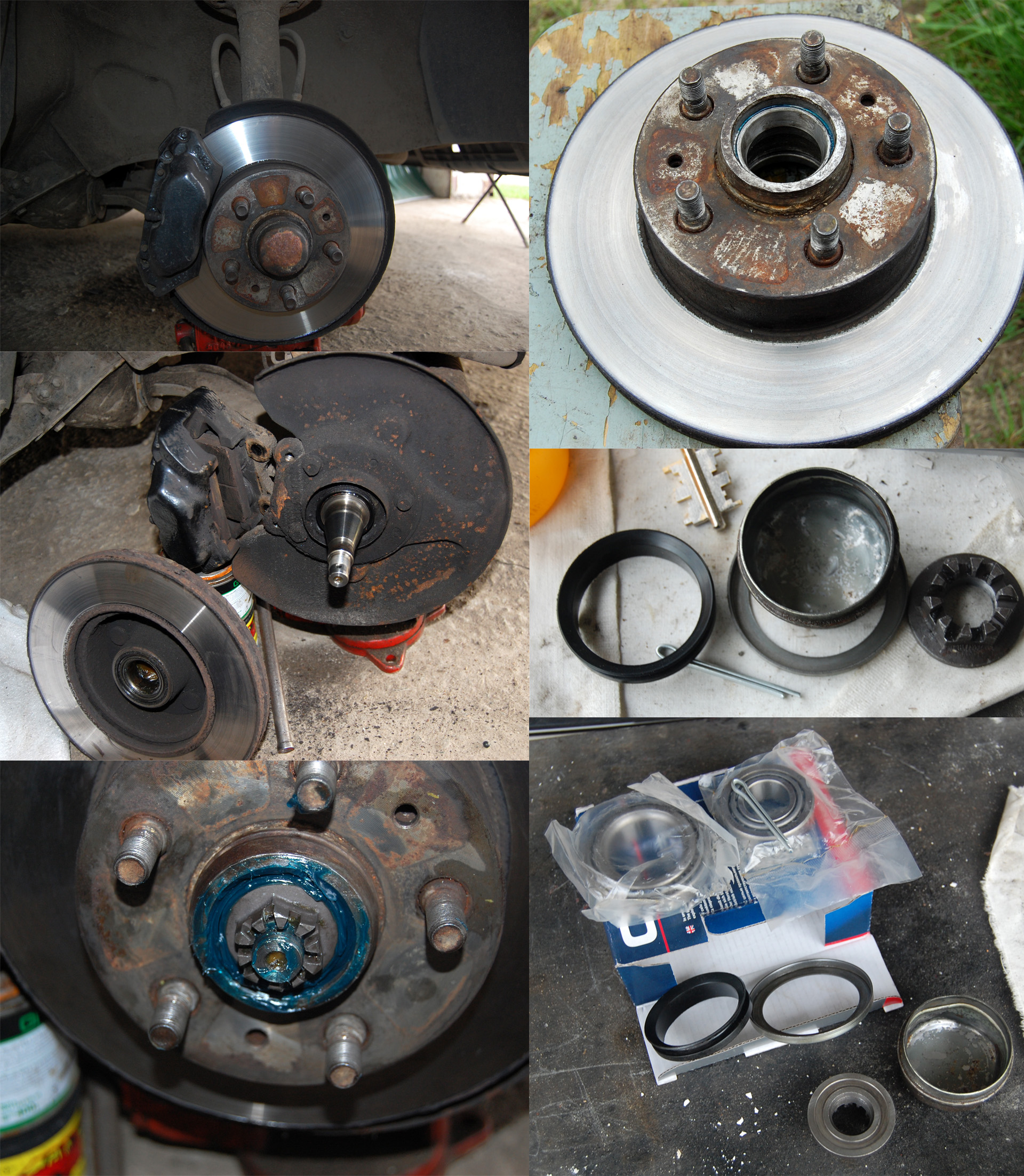

Повідомлення rabbit » П'ят травня 17, 2019 3:19 pm
Заменил подшипники. К сожалению, не SKF (( (поставил CX063)
Посмотрим сколько проходят.

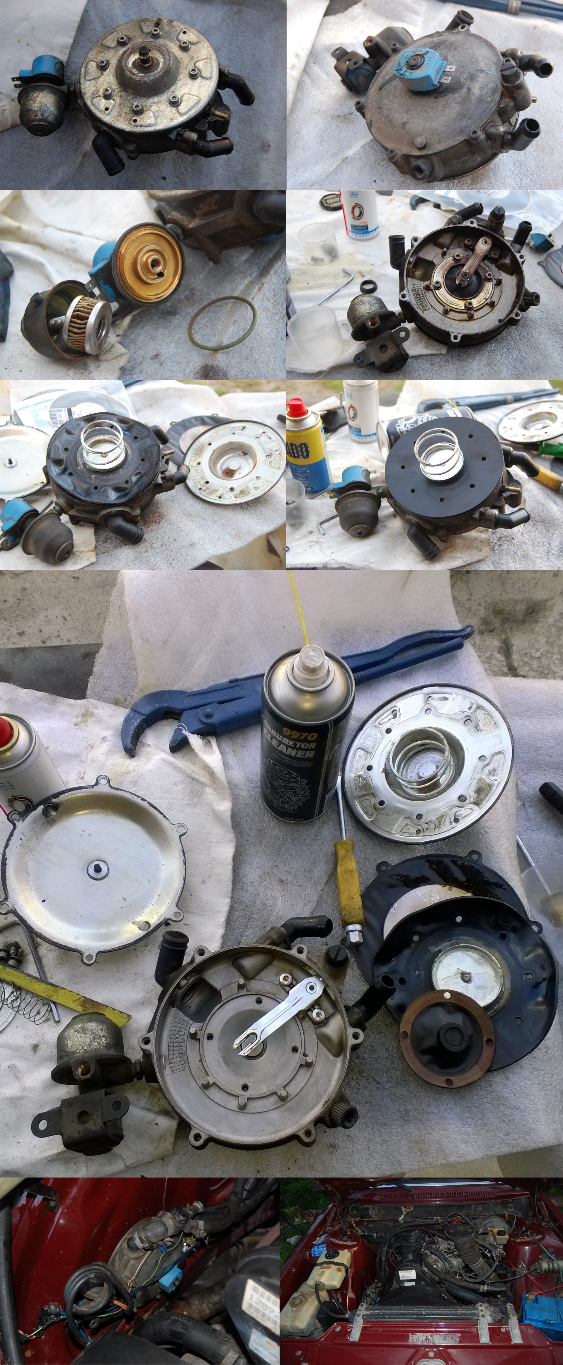

Повідомлення rabbit » Вів травня 21, 2019 1:31 pm
Погода способствует времяпровождению в гараже.
Сделал переборку редуктора ГБО с заменой мембран, фильтра и уплотнений. Как ни странно грязи внутри было немного как за 4 года. Заправляю всегда на КЛО.

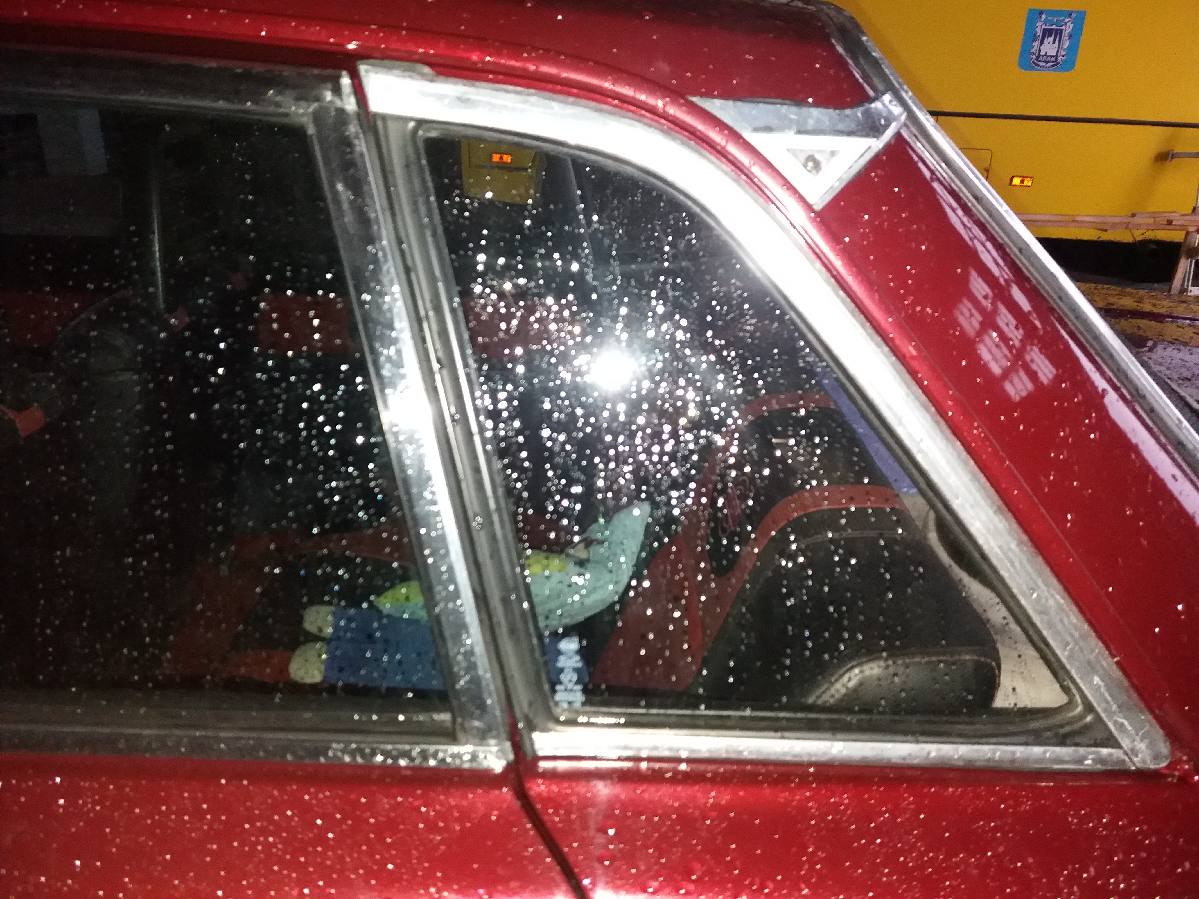

Заодно заменил стекло фары, отполировал кузов и поставил хромированные рамки окон, давно хотел.

Повідомлення volvo244DLs » Сер травня 22, 2019 7:29 am
Для полной комплектации нужно поставиь еще молдинги на треугольники.

Повідомлення rabbit » Сер травня 22, 2019 4:29 pm
volvo244DLs написав:Для полной комплектации нужно поставиь еще молдинги на треугольники.
Да, у меня треугольные рамки цельные пластиковые. Есть хромированные г-образные накладки а что с ними дальше делать непонятно, там нужны еще какие-то детали дополнительно?

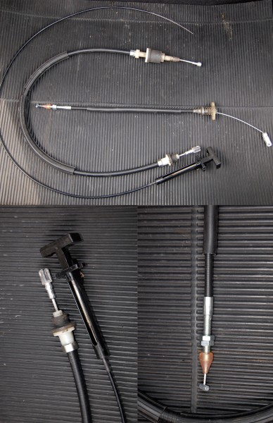

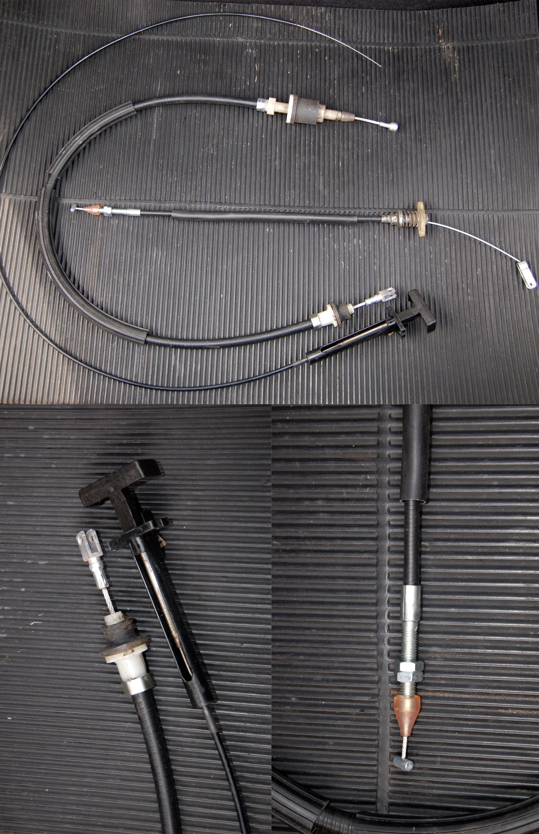

Повідомлення rabbit » Чет травня 30, 2019 5:06 pm
С рамками стекол разобрался - спасибо Сергею Ивановичу за консультацию.
Приехали восстановленные тросики. Уже заменил трос сцепления, газа и "подсос".
По сцеплению заменена оболочка, сам тросик и концевики, по подсосу - просто удлинен чуток. Газ - переделан из двух и укорочен. Со стороны педали штатный трос, со стороны карба - под солексовские крепления.
Тросы ручника пока ждут установки.

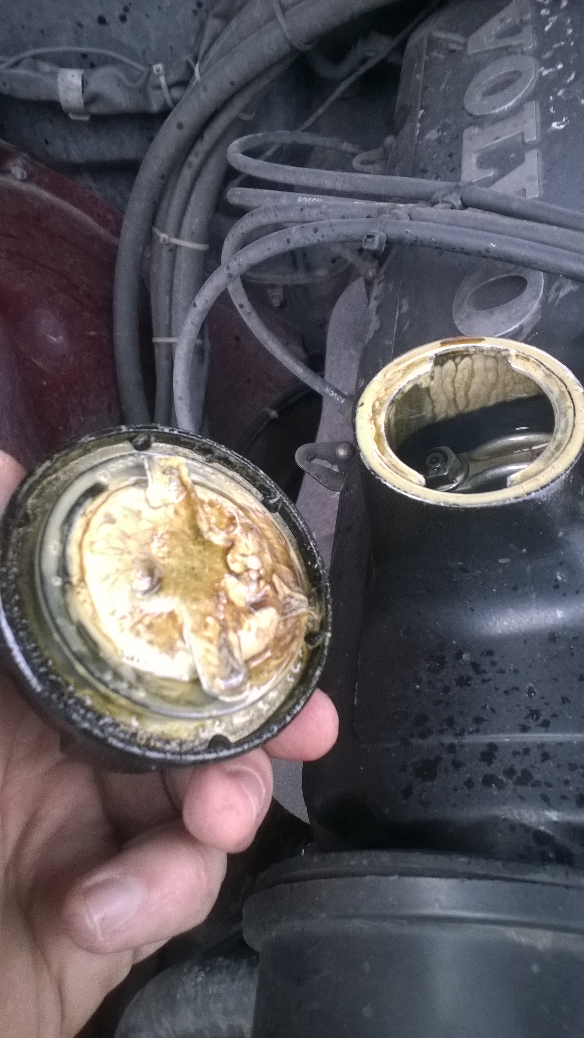

Повідомлення rabbit » Сер вересня 04, 2019 11:45 am
Лето закончилось внезапно, как и всегда ))
Ездил регулярно, ничего не ремонтировал. Сделал пару "дальнячков", последний - к морю.
Прикупил кое-какие детальки на плановую замену, но пока ждут своего часа.
На оборотах свыше 3000 чуток подъедает масло - около 100г на 1000км. Это если ехать 130 крейсером. А она едет ))) Причем на газу с одной врезкой. Честно говоря и 160 едет ))) Но зачем, шумно и расход растет.
120 на 3к идеально.
После замены крышки расширительного бачка перестал доливать ОЖ. Спасибо Сергею Ивановичу за хорошую крышку.

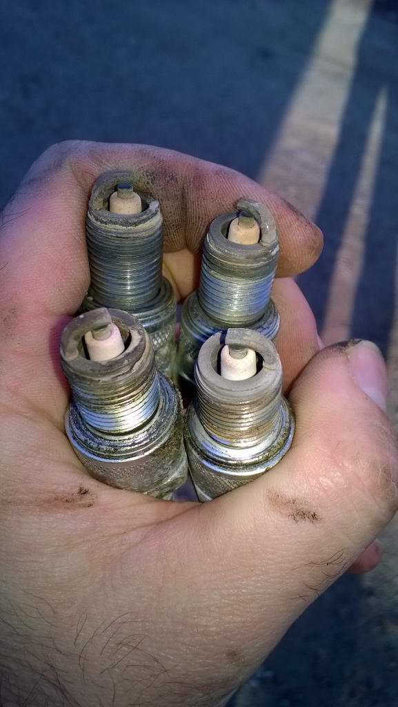

Хорошие новости - свечи после 10+тыс. выглядят отлично. Приехала новая резина.
Плохая новость - тосол в масле. Возможно прокладка коллектора, надеюсь не головы.
