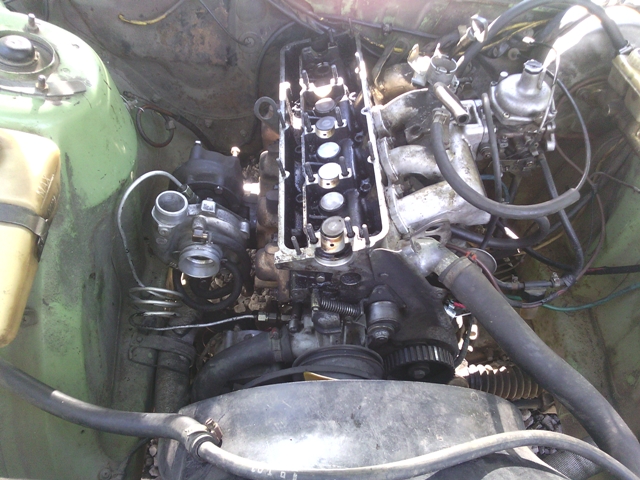

Повідомлення ivan@m » Вів серпня 05, 2014 2:55 pm
колхозим дальше.
поточил все переходнички и штуцерки-надеялся на качество исполнения получше... поимтогу как обычно когда делают на стороне..

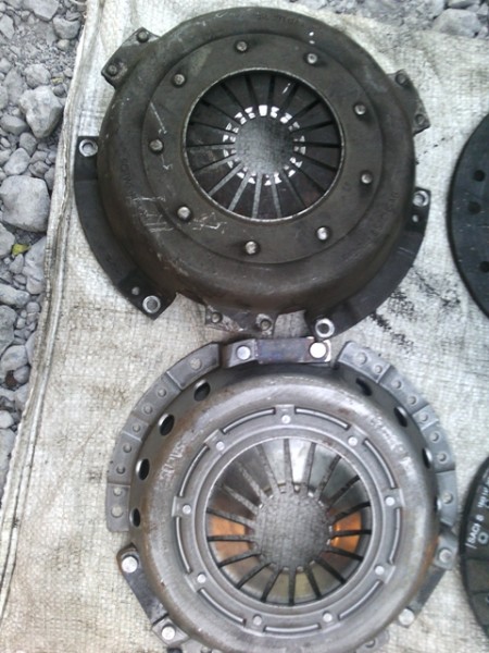

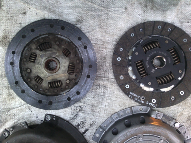

как говорится все идет по плану особенно порадовал диск сцепления((( :sad: :sad:
Re: "Ваня, Я ваша на веки!"
Повідомлення ARTYHA » Вів серпня 05, 2014 3:00 pm
что-то там вроде как шлицевая разная.....
Повідомлень: 3560
Повідомлення ivan@m » Вів серпня 05, 2014 3:04 pm
ARTYHA написав:что-то там вроде как шлицевая разная.....
именно так. пришлось докупать диск

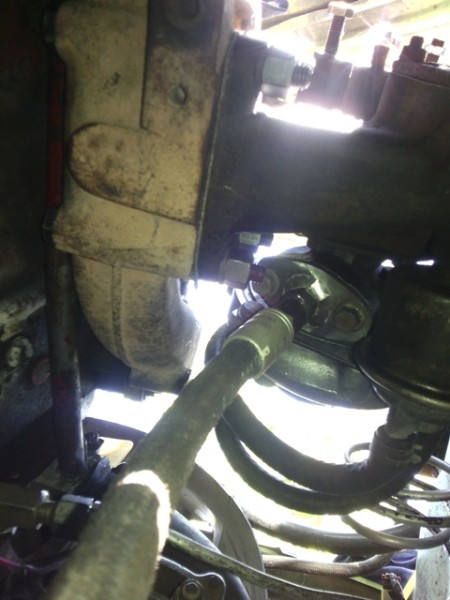

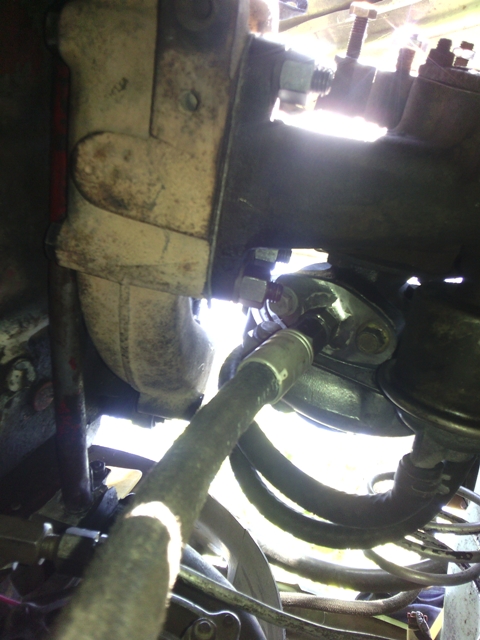

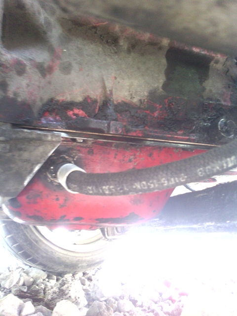

Блин слив конечно не совсем правильный...там хоть выше уровня масла получается?Или хз?

Повідомлення ivan@m » Вів серпня 05, 2014 3:09 pm
терь нада подганять новую почту-там едет шайба на клапан и кусочек выхлопа... эгегей давайте быстрее.)))
кстатии я еще под шумок лифтанул выхлоп чуток с помощью переварки креплений на трубе.поменял подушку на коробке.

troll999 написав:Блин слив конечно не совсем правильный...там хоть выше уровня масла получается?Или хз?
при работе будет выше. ну а подругому никак 8-) в блоке дырок нет.
да и начитался я,пишут что все ок траблов нет.

Повідомлення troll999 » Вів серпня 05, 2014 3:28 pm
ivan@m написав:
Ну дай Бог, чтобы всё было как пишут :)
Сталкивался с таким когда слив по уровень масла и турба захлёбывается, не успевает масло из неё уходить...

Повідомлення MOOSE » Вів серпня 05, 2014 3:32 pm
можно было слив в клапаную крышки вывести :-D
