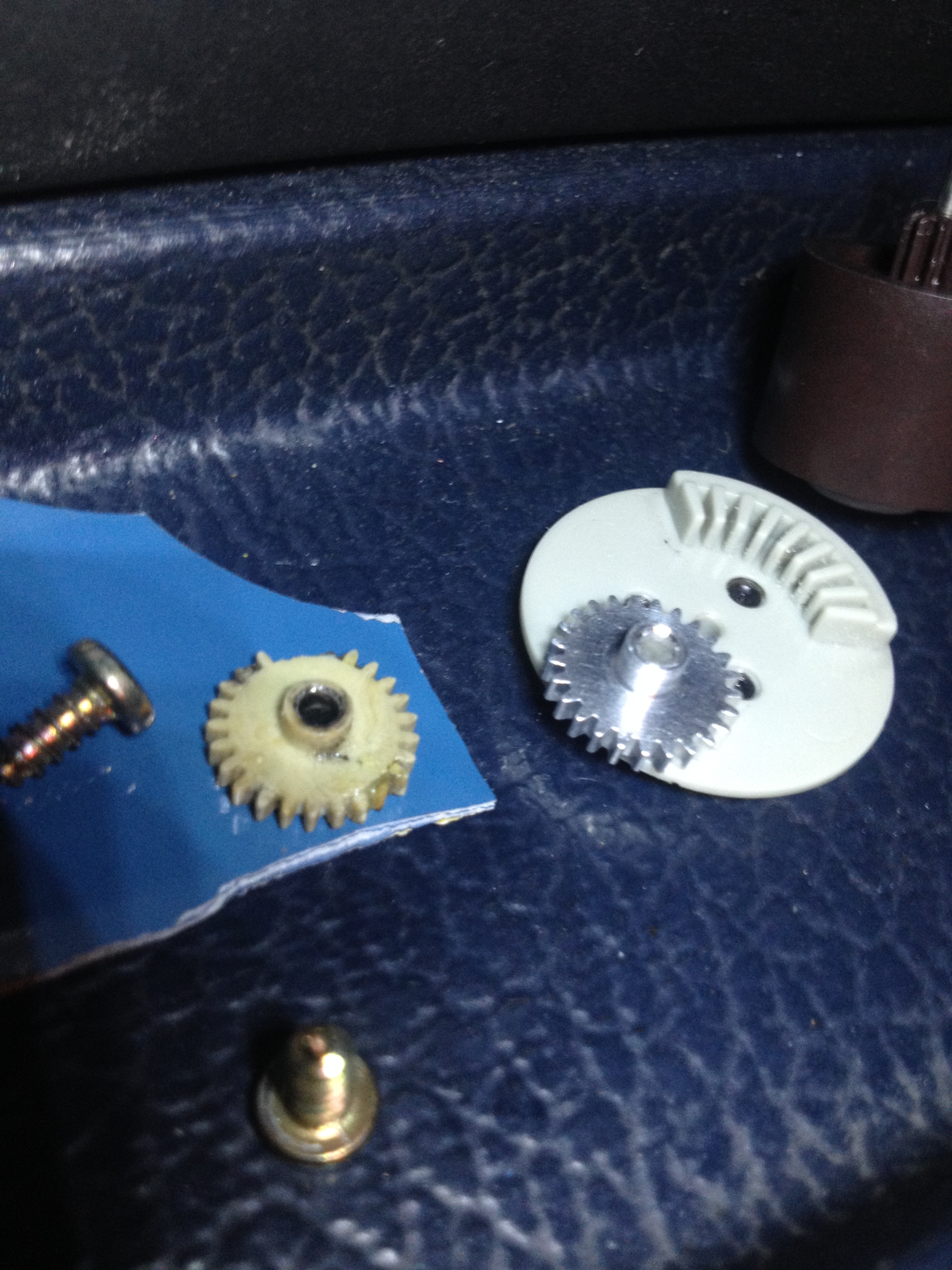

Это старенькие советские часы, но качество шестерёнок отменное :)

Повідомлення GERXTRM » Пон жовтня 05, 2015 8:25 pm

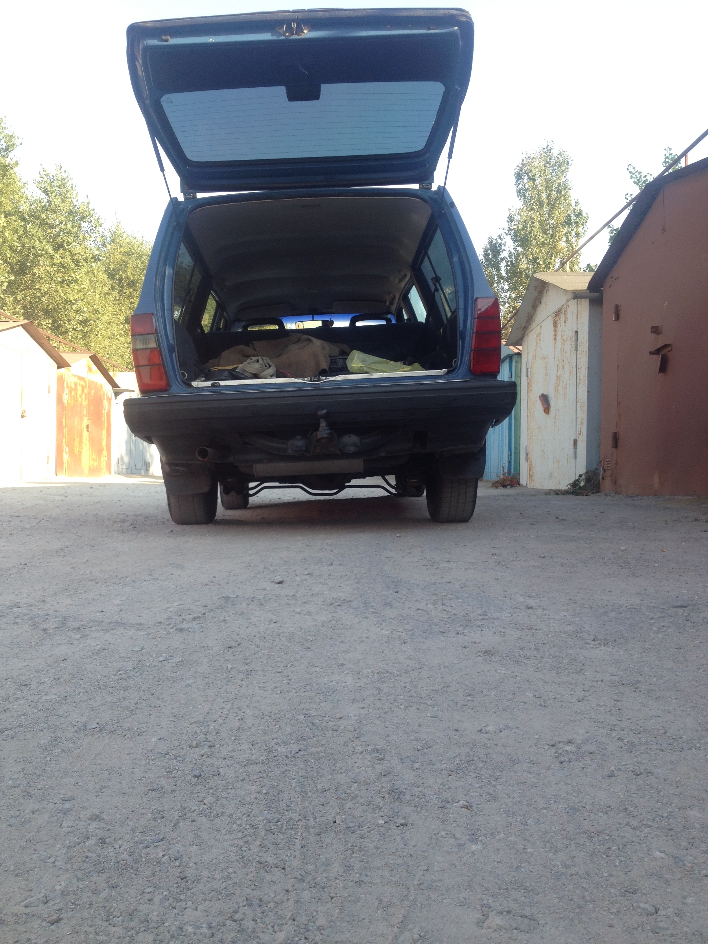

Заехал на гараж и понял что у меня грёбанный джип. Пока не груженая, в поворотах вообще не управляемая.

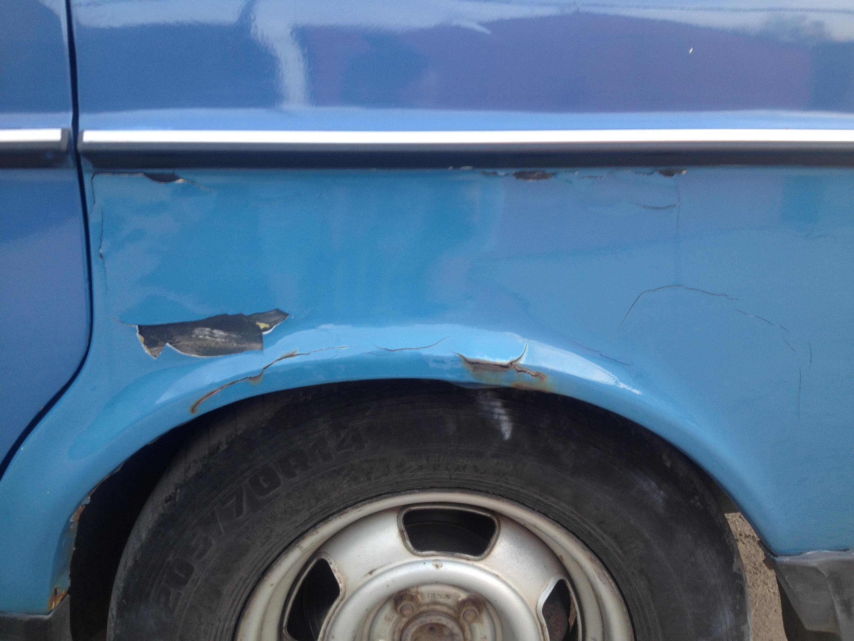

Крыло с каждым годом всё больше сдаётся. Но желания делать кузовщину что-то нету (если делать, то делать всё - а за эти деньги можно ещё одну такую же купить)
Приехала шестерня - страдания завершены
Первые сотни метров с ней успешно пройдены

Эм, по поводу кузовщины. А не проще ли было изначально все очаги ржавчины зачистить, залить антикором и мастикой? Чем потом любоваться на сквозные дыры.

Изначально мне 1 год был, не умел тогда ещё машиной пользоваться. Сковзных дыр у меня нет, шпакло по истичению двух десятков лет уже отваливается. Покажешь, где оно через столько времени не отваливается?
Миша, 20 лет назад ударено было.

А, тогда понятно. Поварить и покрасить получается дешевле :-D

Всё что было сильно бито, нужно заменить на более живую кузовщину, а не шпаклевать килограмами. А машину целиком красить надо, краска сильно уставшая, да и разноцветная она вся.

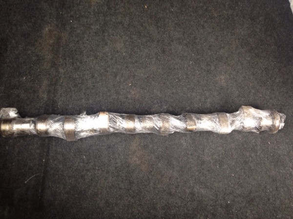

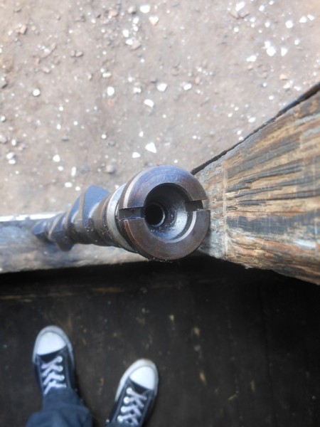

Потихоньку подыскивал себе распредвал поинтересней, т.к. маслянная крышка подтекает и клапана хоть раз в 260 тыс.км отрегулировать надо. В московии был найден и приобретён VX3 по "цене более чем демократической". Однако я не думал, что там у них столько мороки с доставкой. Если в Запорожье Новой почты более 30 отделений, то в Москве самого крупного перевозчика всего 10. Остальное всё по адресу курьерами. Вал из Москвы в Москву шел неделю :-D
Теперь он у родственников на руках, жду когда кем-то мне его передадут.
Ну и вопрос - что мне надо для его замены? Заменю сальник распредвала, прокладку клапанной крышки и маслозаливной горловины. Как прикручу этот вал, щупом замеряю зазор и буду искать нужные шайбы. Я ничего не упустил? Каким герметиком пользоваться? Как меняются сальники клапанов?

Повідомлення Stas340 » Пон жовтня 19, 2015 9:06 am
вродь на В200 клапана не встречаются, а значит поршнем подпереть не получиться будут падать, я пихал в камеру сгорания через свечной колодец шнур толстый чтобы клапан не падал при рассухаривании
ну и еще приспособа для рассухаривания нужна при замене сальников

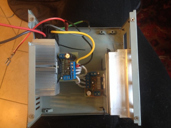

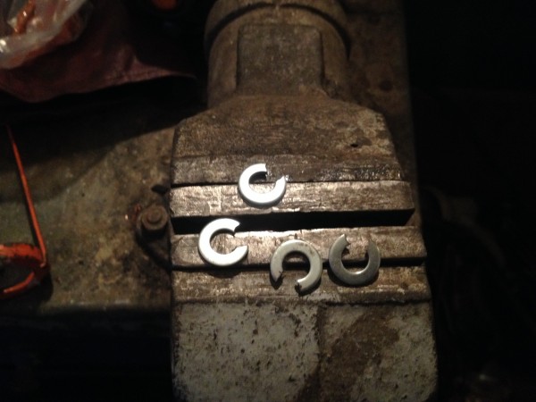

Повідомлення GERXTRM » Вів листопада 03, 2015 11:01 pm

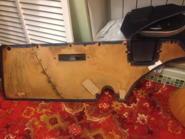

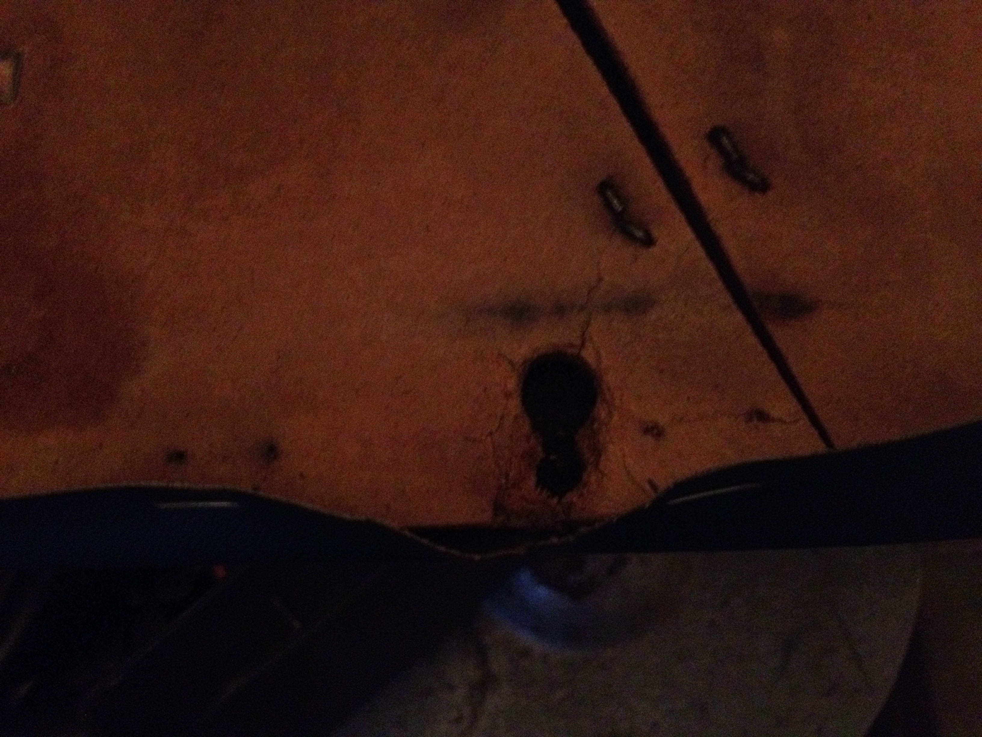

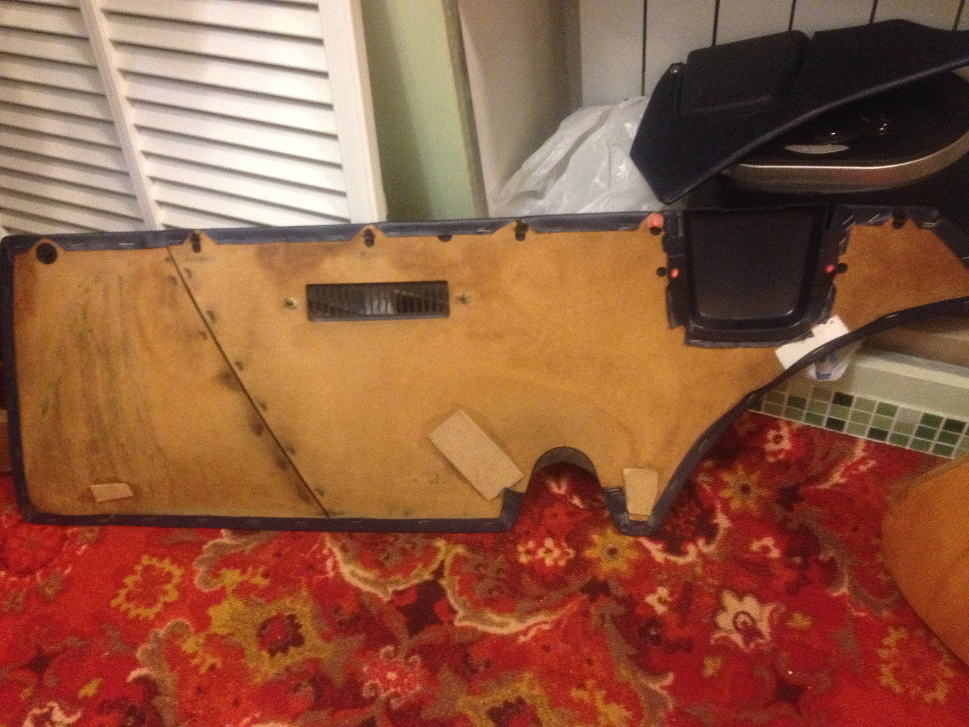

Карта в багажнике, которая со стороны горловины, изнутри была достаточно потрёпанной. Посадочные под пистоны разбиты, от влаги её немного повело. Менять ДВП пока не хочу, отмыл её, высушил, под пистоны разрезал шайбы М8 и наклеил на эпоксидку с обратной стороны. Проблемные места кусочками оргалита на ПВА посадил. Теперь можно открывать её для доступа к фонарю/нише, не срывая каждый раз с пистонов.

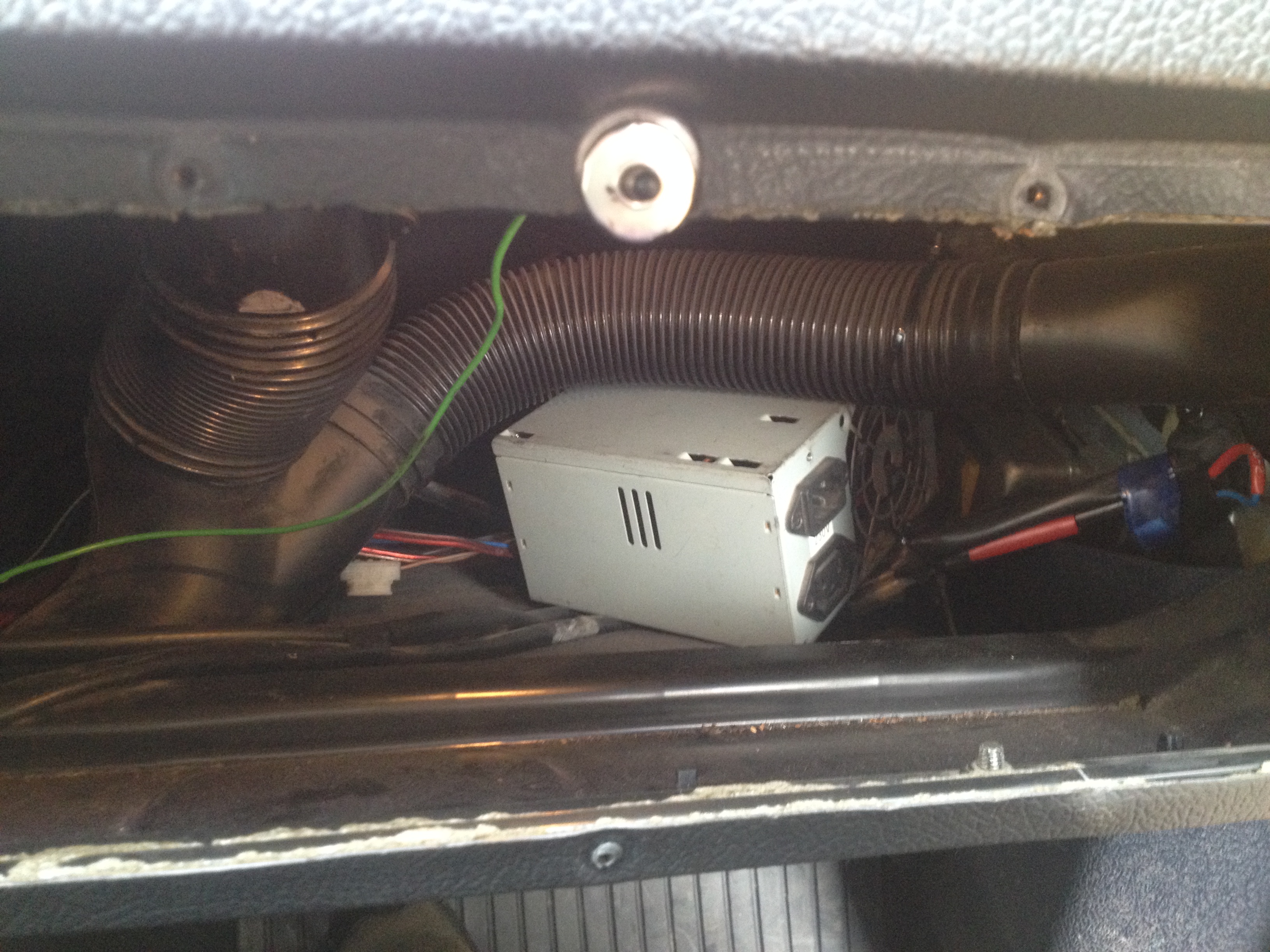

Ну и сваял усилок за 150 грн и мусора на двух TDA 7377 для колонок в багажник.
Это конечно "временные" меры, но нет ничего более постоянного, чем временное.
У меня пока всё: можете обозвать колхозником и закидать помидорами :D
Повідомлень: 1030

Повідомлення GERXTRM » Суб листопада 07, 2015 4:12 am
Короче усилитель на заведённую даёт свист в зависимости от оборотов. Видать от ВВ части наводки или генератора

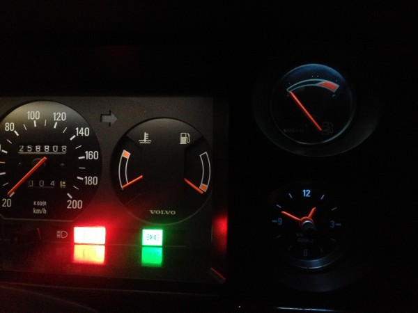

Повідомлення GERXTRM » Пон грудня 07, 2015 3:26 am

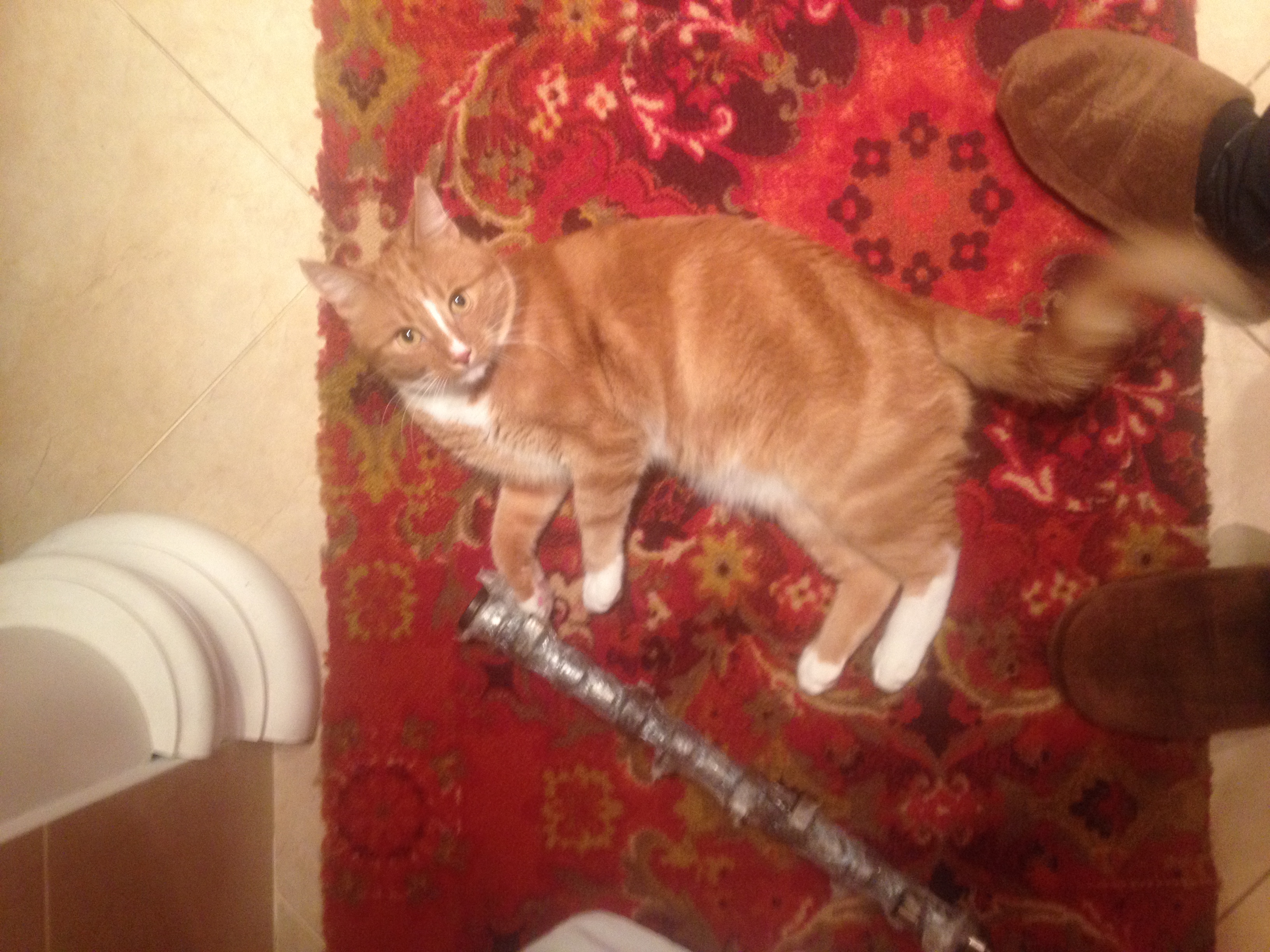

Приехал вал. Валяется возле компьютера и кота. Прохладно его сейчас как-то ставить, наверное уже по весне всуну.

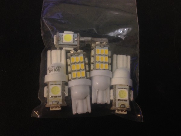

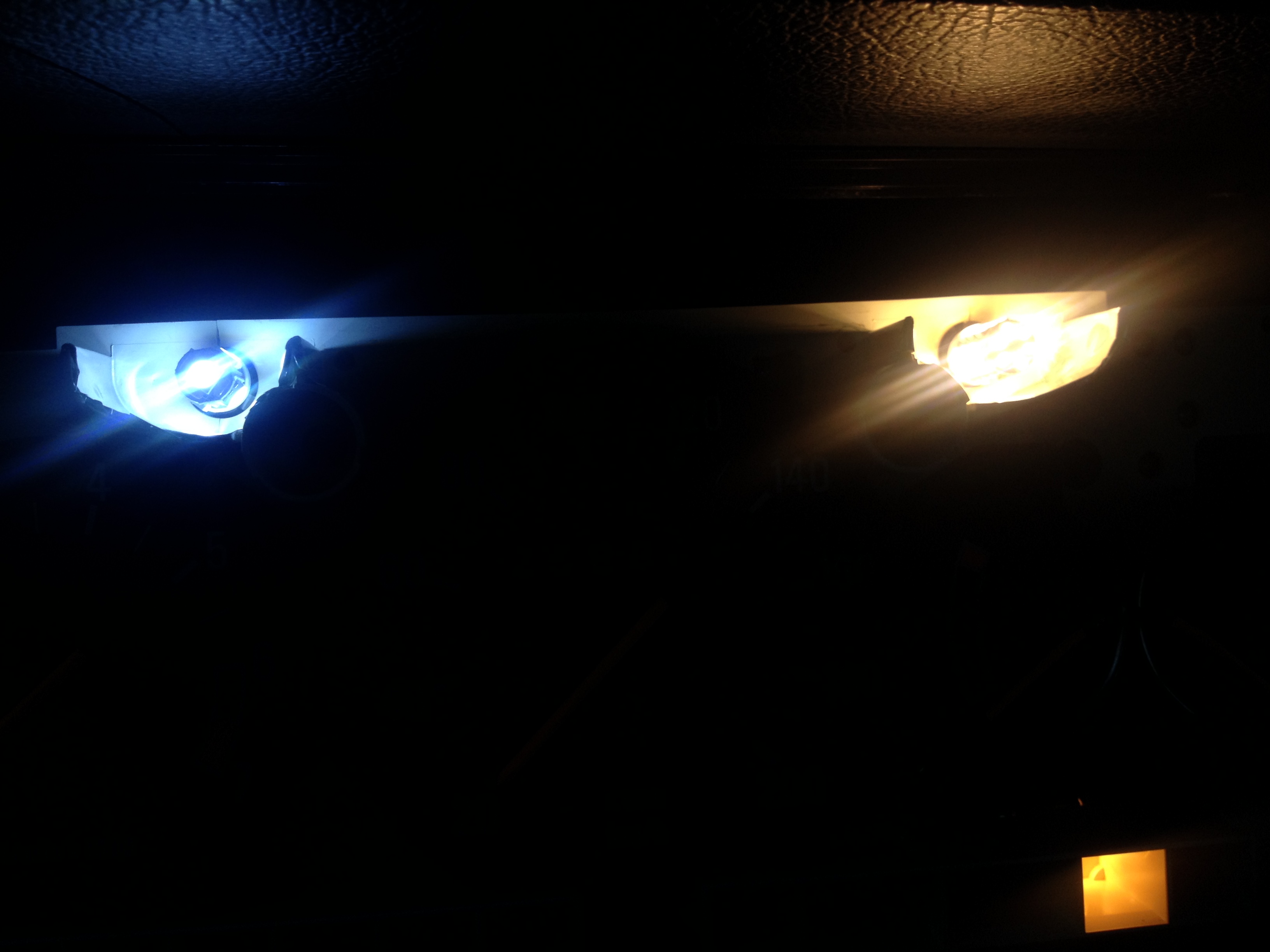

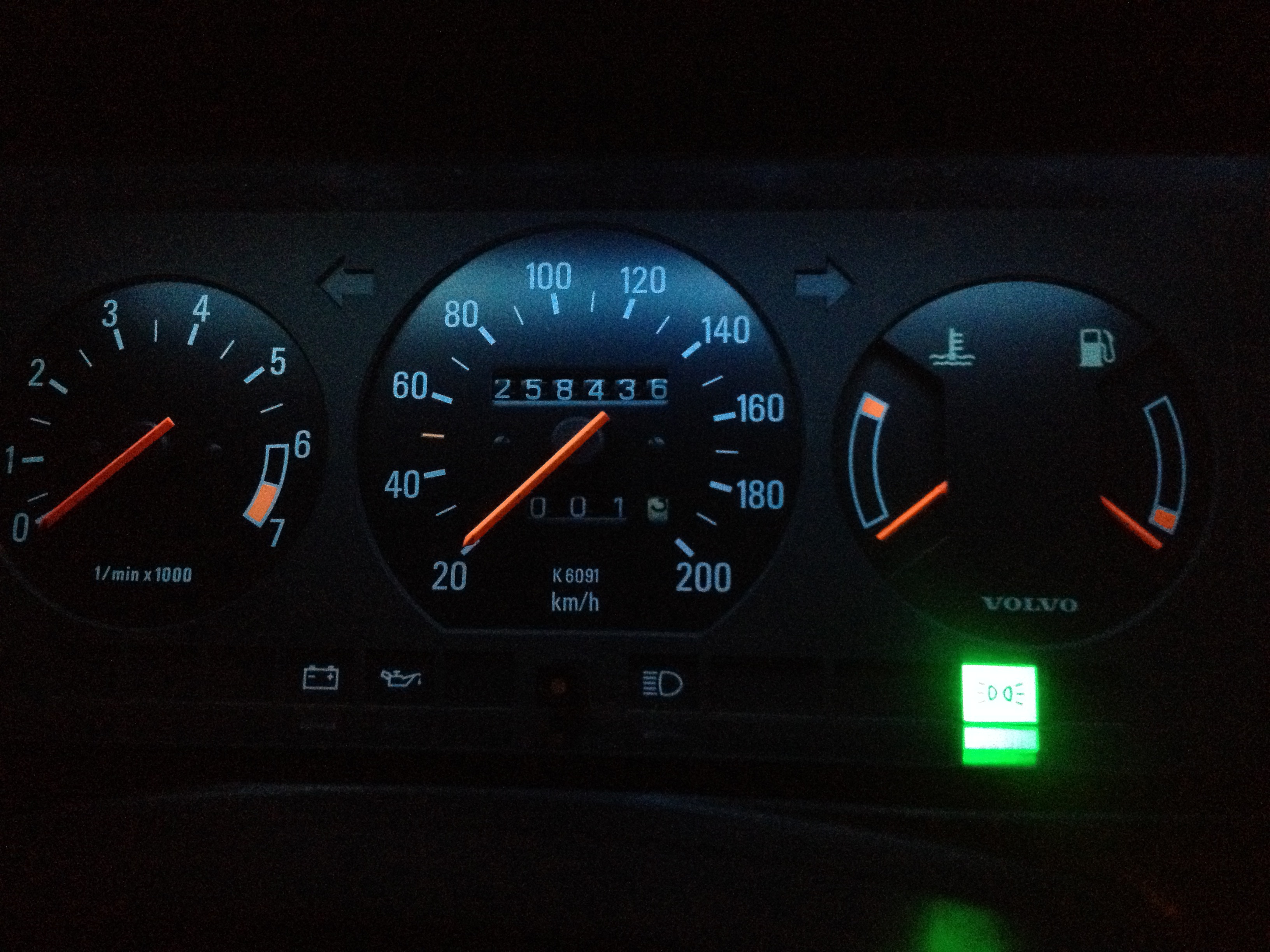

Заказал с Китая диоды мечты в приборку, те которые по центру и желтые. Синий свет не люблю
В допы теперь найти бы такого же оттенка и яркости

Повідомлення rabbit » Нед січня 10, 2016 1:55 pm
GERXTRM написав:Заказал с Китая диоды мечты в приборку, те которые по центру и желтые. Синий свет не люблю
Со светодиодами регулировка яркости подсветки работает?
