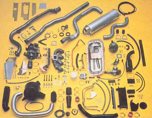

Повідомлення ivan@m » Пон серпня 11, 2014 6:23 pm
сварили и привезли мне коробочку на карб. как на фотках выше. выглядит :grin: но практиности при этом нетеряет.

Приборка конечно жирная и руль тоже. А вот турбокит на Стромберг - это вещь!
