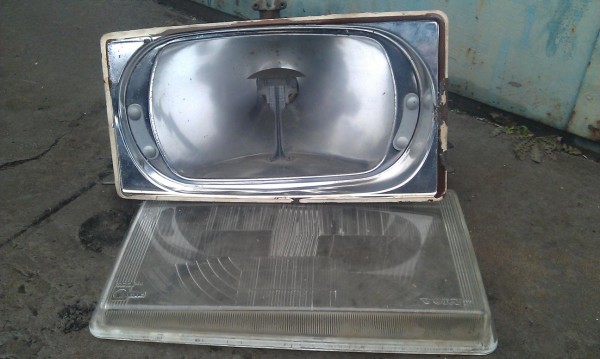

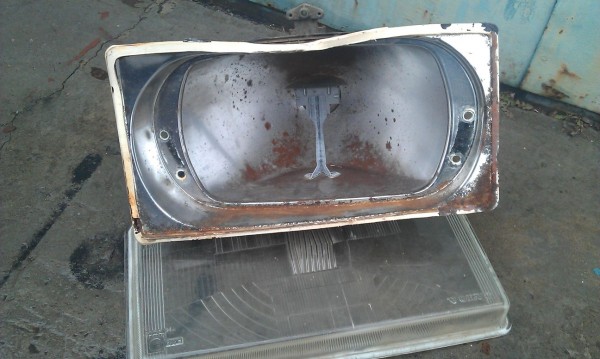

делай. по своему опыту:
1. краска - краске краске рознь, что гавно, что нормально, как попадет, но не торт
2. скотч - клеить просто. отдирать - геморой. ефект - нууу, он есть, но фигня если честно, краской лучше получилось
3. оракал зеркальний разных видов - или фигня, или нормально, клеить запарился, эфект явно был лучше предыдущих пунктов - но четкой границы света и нормального "фокуса" добиться не удалось, + через некоторое время около лампы начал мутнеть сильно.
4. хромирование - делали пацыки из города в целях теста. кривобоко, без старания, на авось - результат что новое с завода, при должной подготовке поверхности, но они залупились с ценой и пришлось отказаться
после мучений для себя выбрал пункт 5 - купил другие фары. одна всеравно что тольько с завода, драгая - поставили/сняли максимум, за что отдельное спасибо Серому 740 - свет стал просто огонь!)
ну, как вариант пункт 6 - полировка/оргстекло - ксенон - радость

Дело в том, что доступ к гальванике есть, но сказали, что не получится т.к. криволинейная поверхность и сильно вогнутая... нужно делать специальный электрод. Купить фару не получится, т.к. их просто нет... не то, что в хорошем состоянии. Остается вариант этих ребят, что наносят "типа хром", но он ходит. И второе - шлифовать стекло и ставить линзу, что по деньгам не потяну.

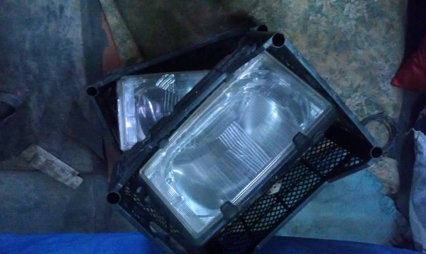

Повідомлення volvo244DLs » Сер грудня 10, 2014 10:51 pm
Вот такие есть.

Та не, я родными вполне доволен. Отреставрирую, потом покажу, что выйдет. Одна у меня есть новая, но там немного хром с самого низу пошел... не критично. Мне бы левую для пары под реставрацию за недорого.

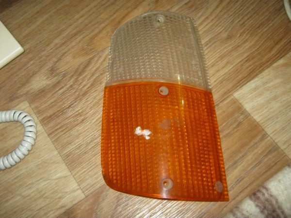

Ну сегодня устроил релакс себе. Лучший отдых - перемена вида деятельности. Накопилось ништяков, решил поставить их на законное место. Поменял задний левый фонарь, стекло поворота и корпус приборки. Теперь приборка целая, без трещины и светит более приятным светом. Старая светила голубоватым оттенком, а эта приятно-зеленым. Хотел задать вопрос тем, кто снимал приборку и менял лампочки подсветки. Как мать ее снять эту лампочку? У меня одна не работает, но не допер как ее высмыкнуть... собрал пока как есть.

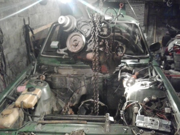

Повідомлення nikolajs » П'ят січня 09, 2015 9:02 pm
Ну, понеслась!
Re: 244 DLS grün
Повідомлення volvo244DLs » П'ят січня 09, 2015 9:04 pm
ШО!?, ГДЕ!?, КУДА!?
