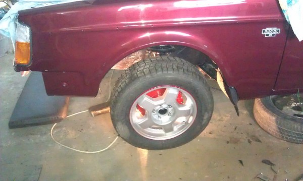

Повідомлення volvo244DLs » Суб серпня 02, 2014 7:28 am
ivan@m написав:
nikolajs написав:Правильная... широкая... для зимы самое оно.
???? неошибся насчет ширины? на зиму ваще поуже нада ....
Я не совсем согласен , что на зиму нужно узкую резину. Мой опыт показывает, что чем шире резина,тем машина более устойчивая. И я не ошибся!!! Если взять общую площадь соприкосновения машины с землёй на резине 185 и 205, то она выросла на 80мм. Ну а мне очень интересно узнать чем узкая резина зимой лучше чем широкая?

Re: БОРТ 244 DLS
Повідомлення nikolajs » Суб серпня 02, 2014 9:49 am
Ваня, в стандарте да, так и пишут. Но по жизни, чем больше пятно контакта, тем лучше. Тем более зимой. Вообще, тенденция авто производителей переходить на больший радиус и большую ширину, а профиль меньше.
Re: БОРТ 244 DLS
Повідомлення volvo244DLs » Суб серпня 02, 2014 10:16 am
nikolajs написав:Ваня, в стандарте да, так и пишут. Но по жизни, чем больше пятно контакта, тем лучше. Тем более зимой. Вообще, тенденция авто производителей переходить на больший радиус и большую ширину, а профиль меньше.
Ну вот. С этим я согласен. Проще говоря если в снегу опиретсья на палец, то провалишься. Ну а если на ладонь , то устоишь. Мой опыт работы на транспорте более 32лет показывает, что при широкой площади соприкосновения с поверхностью проходимость машины всегда выше. Не зря на машинах ставят подкачку шин в зависимости от покрытия. Если мягкое(песок или снег) колеса приспускали. Тем самым увеличивали площадь.Если возникает вопрос по зазорам, то они просто отличные. По передку :зазор между шиной и нижней опорой пружины составляет 17мм., зазор между шиной и стойкой 14мм. Вопросов по задней оси вообще нет.

Повідомлення Fomax79 » Суб серпня 02, 2014 12:43 pm
Узкая резина шла на гоночные авто,плюс это была шиповка.Говорят лучше продавливает снег,лёд и быстрее добирается до грунта,точка контакта меньше-вес в точке больше.
А по резине,на таких же дисках стояла 205/65,правда б/у,ездила нормально.Сейчас 195/65,и запас для роста есть.

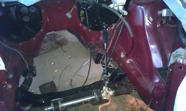

Всё, что ниже порогов уже сделано. Начинаю делать , что выше.
Повідомлень: 2097
Звідки: Николаев УКРАИНА
Re: БОРТ 244 DLS
Повідомлення nikolajs » Пон серпня 04, 2014 9:33 pm
Рейка новая?
Re: БОРТ 244 DLS
Повідомлення volvo244DLs » Вів серпня 05, 2014 7:27 am
nikolajs написав:Рейка новая?
Да :?
Повідомлень: 2097
Re: БОРТ 244 DLS
Повідомлення nikolajs » Вів серпня 05, 2014 11:03 am
Правильно. Тем более пока они есть в продаже, нужно пользоваться моментом.

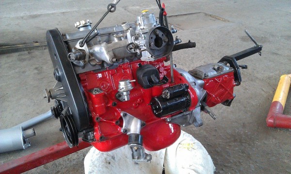

Повідомлення volvo244DLs » П'ят серпня 08, 2014 9:40 pm
И вот пришла очередь к установке моторчика. УРАААААА! Он уже на мес :idea: те.
Повідомлень: 2097
Re: БОРТ 244 DLS
Повідомлення troll999 » Суб серпня 09, 2014 11:52 am
Красота!

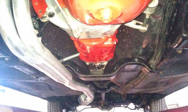

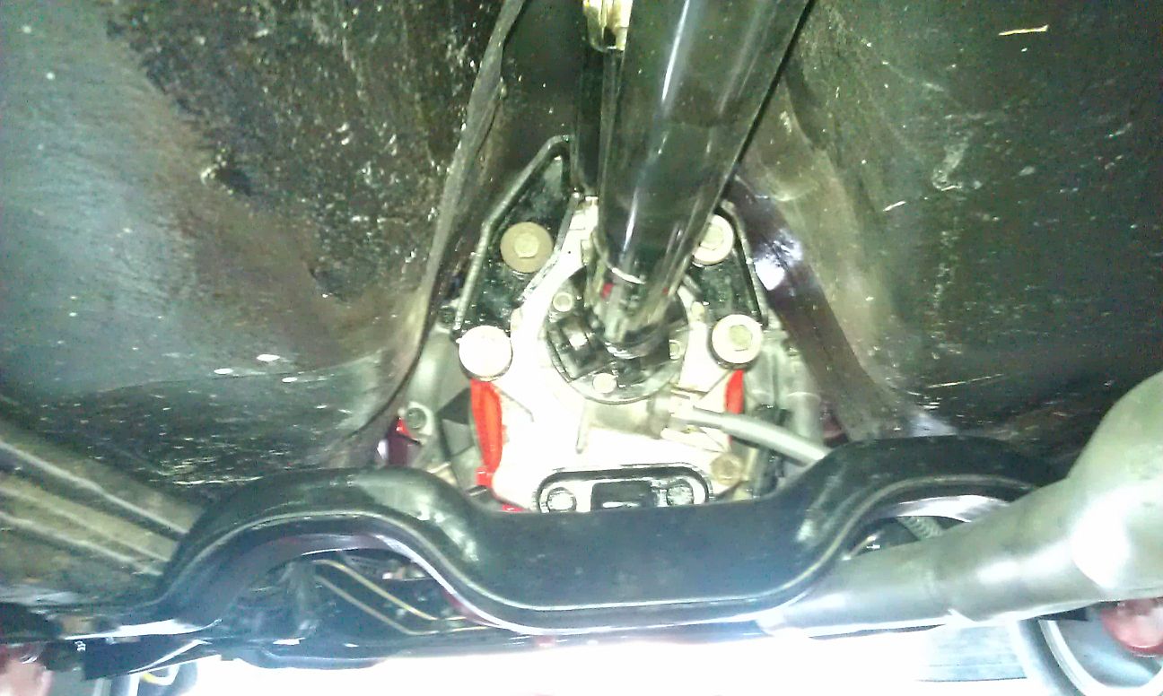

Повідомлення volvo244DLs » Чет серпня 14, 2014 6:56 pm

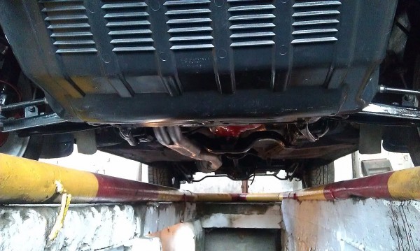

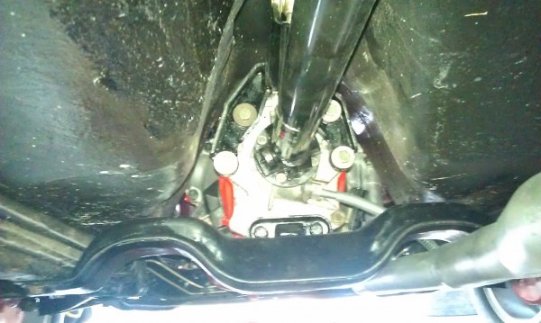

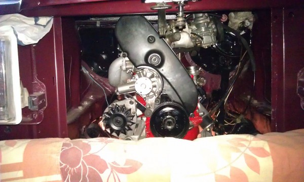

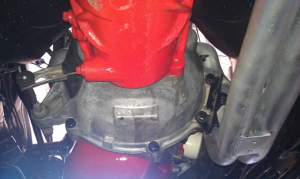

Ну вот появилось свободное время. Вернее я трошкы здох. Сегодня решил пошабашить пораньше. Ну и отчёт за неделю. Установил движок и полностью его обвязал, залил охлаждайку, установил кардан и сделал выхлоп, Установил защиту картера и передний стабилизатор, отрегулировал замок капота и установил ограничители капота, установил бибикалки и компрессор к ним. Ну и все троса то же отрегулировал. На кардане поменял одну крестовину и подвесной и новая резинка подвесного.
Выхлоп покрашен америкосовской краской. 2000градусов написано, что выдерживает. Не удержался и нагрел резаком до красна, а краске нихрена. Как была так и осталась. Получил огромнейшее удовольствие из-за того, что не зря отдал 164гр. за баллончик.

Повідомлення nikolajs » Чет серпня 14, 2014 7:42 pm
Ух, красота!

Повідомлення Fomax79 » Чет серпня 14, 2014 9:06 pm
Класс!! Обожаю когда ходовка так выглядит-новая машина,блин. Обстоятельный подход. Ездить жалко будет :D .
