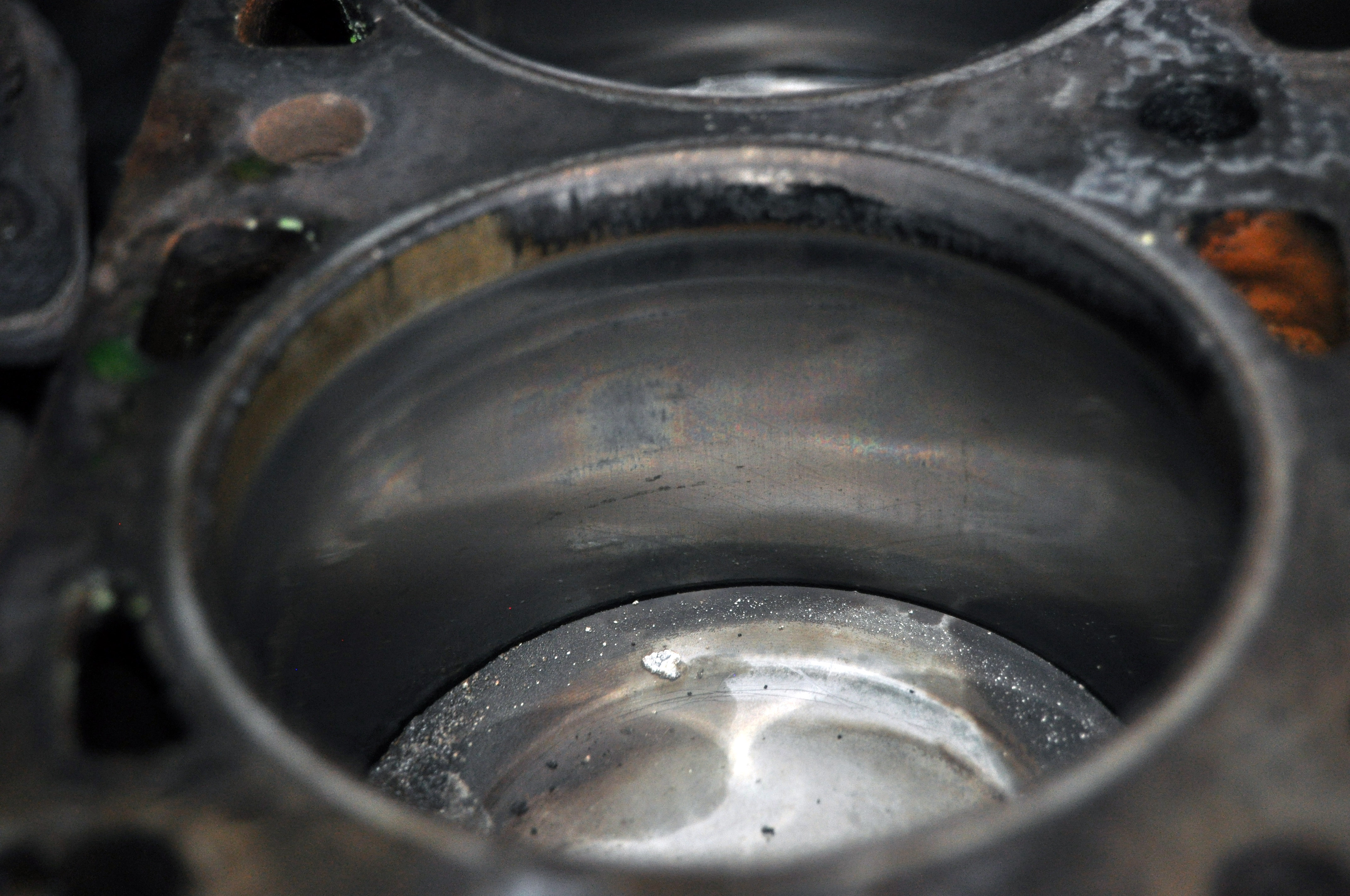

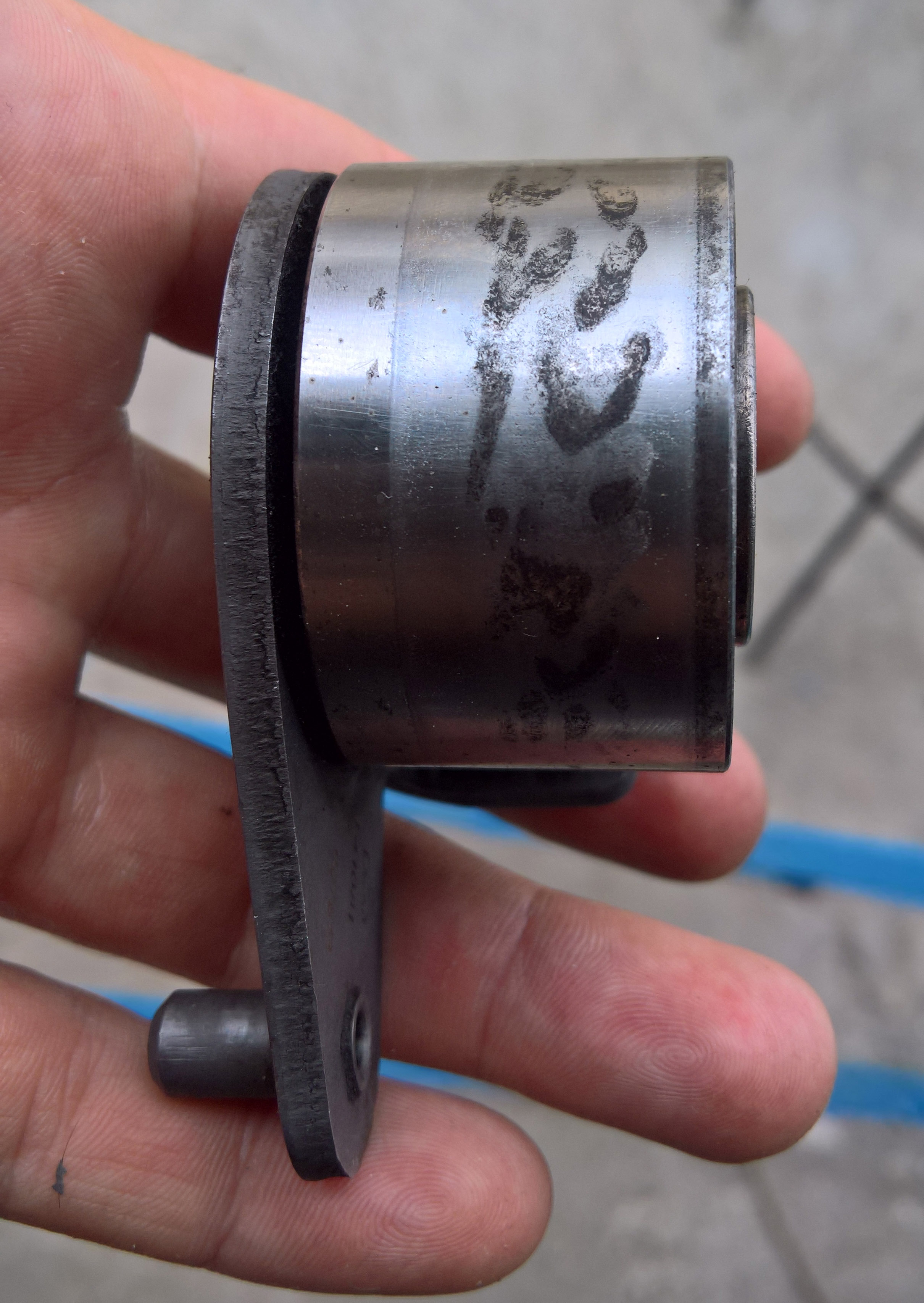

Ремонт оказался более объемным чем я ожидал. А все потому что снимая одну деталь обнаруживаешь попутно что еще три надо бы заменить / отремонтровать ))) В итоге сняв ГБЦ понял что надо менять и ролик с ремнем ГРМ, отсоединив "штаны" для съема КПП понял что надо их тоже менять а заодно и резонатор. Сняв кардан заменил и подвесной подшипник с муфтой, сняв привод генератора понял что его тоже надо тотально реставрировать ))) А заодно и менять все провода в моторном отсеке ))
А еще попутно обнаружил и устранил несколько мест просачивания ОЖ.
уставший ролик "подъел" и ремень
остатки хона еще можно местами разглядеть но его уже почти не осталось.
Впрочем "ступеньки" нет и я пока в КШМ не лезу. Расход масла был примерно 100г / 1000км до ремонта ГБЦ, посмотрим как будет теперь. Расход масла сильно зависел от оборотов, в городском режиме я не доливал масло между заменами а если по трассе при 3000+ оборотов то 100г / 1000км.
Мне очень интересно как ремонт ГБЦ повлияет на расход масла.

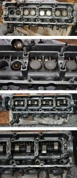

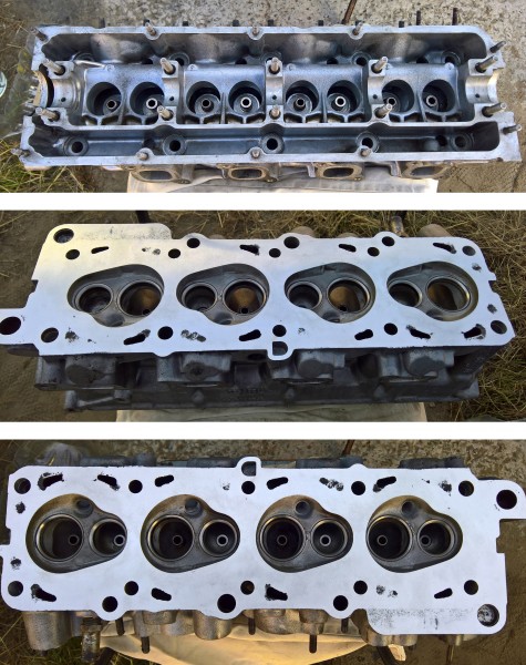

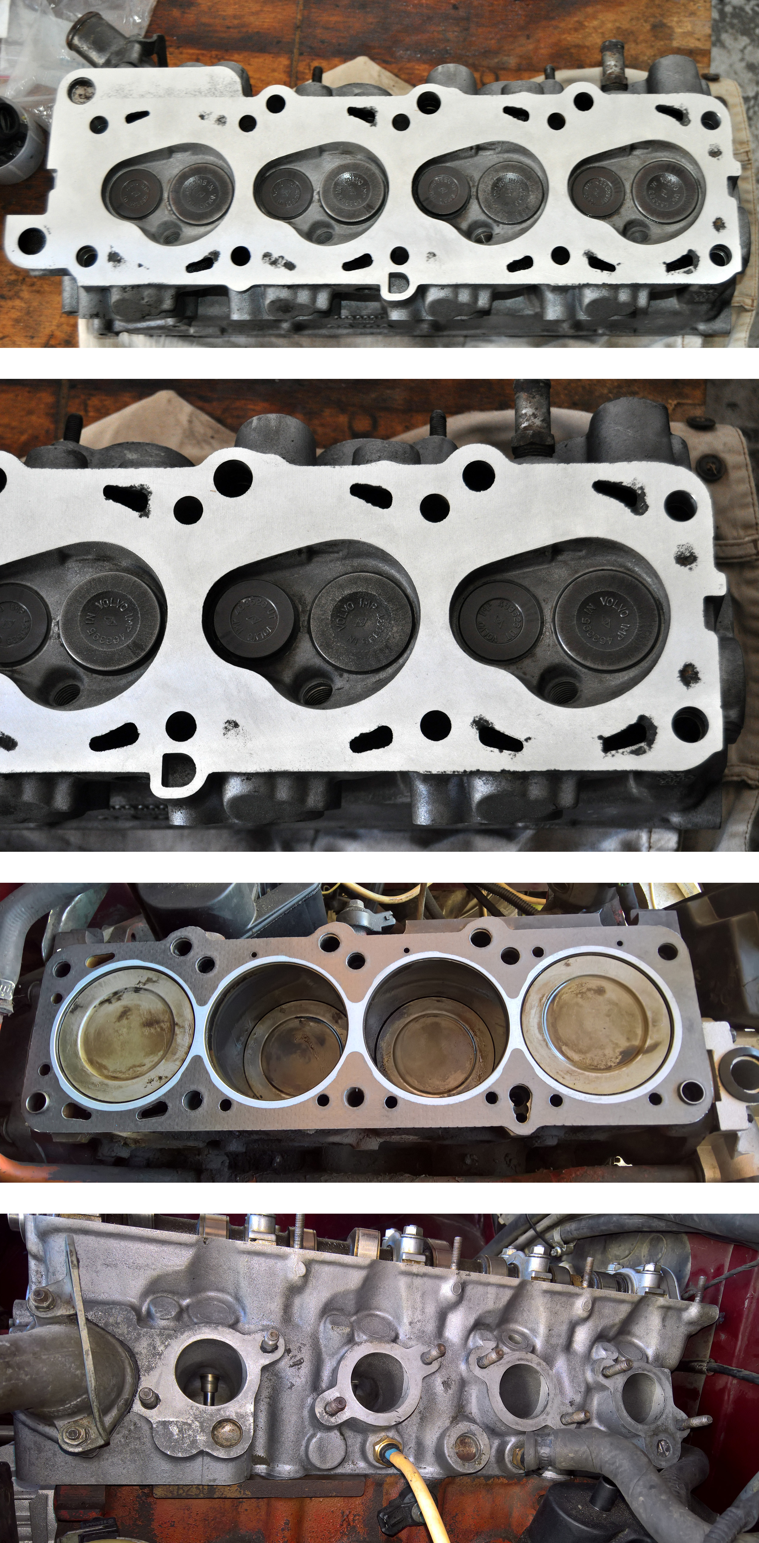

Итак, как я уже упоминал, 4 из 8 клапанов не держали давление газов. Зазоры плавали от 0,3 до 0,55 - один клапан был пережат а остальные ушли довольно далеко в плюс.
Рассухарил клапаны дедовским методом с помощью свечного ключа, оправки и молотка (тут главное аккуратность чтобы не повредить ничего и не потерять сухари )) ).
А вот для засухаривания пришлось изготовить "приспособу" (см. ниже)
Дефектовка показала что притиркой не обойтись поскольку фаски седел и тарелок клапанов приобрели вместо конусной округлые формы да и направляющие выпускных клапанов все нуждались в замене. По клапанам и седлам никаких серьезных дефектов типа трещин и раковин не оказалось. Головку отдал для станочной обработки в специализированную мастерскую где была произведена замена направляющих, прирезка клапанов с седлами а так-же фрезеровка плоскости головы.
ГБЦ перед сборкой;
ОЖ немного "подъела" алюминий в местах прилегания к рубашке охлаждения но не критично. Искривление ГБЦ было близко к предельному поэтому это его первая и она-же последняя шлифовка ))
С регулировкой клапанов поступил так: у меня имелись штук 15 шайб различной толщины поэтому начал с простого подбора и на двух клапанах это сработало идеально. А вот остальные носил на торцовку на станке в два этапа что позволило выставить зазоры как по книжке 0,35-0,40. Чтобы не мучиться с извлечением шайб все замеры делал на подсобранной "голове" без пружин и на незасухаренных клапанах. Просто установил распредвал как положено а далее вставил клапан - поджал снизу - замерял зазор.
Естественно, все тщательно мыл и продувал перед сборкой с помощью компрессора, затягивал все динамометрическим ключом согласно мануала ну и менял все уплотнения по ходу дела - сальники, прокладки. Смазывал все трущиеся поверхности свежим моторным маслом.
Сборка:
Когда мыл ГБЦ, заодно испытал пенный раскоксовщик "Валера" на предмет размягчения нагара.
Задул пеной каналы, камеры сгорания и заодно головки поршней и оставил на ночь.
Эта химия действительно работает и довольно неплохо но дороговата а расход у нее большой, то что написано в рекламе про очистку 6ти цилиндров баночкой в 200грамм нужно смело делить надвое ))

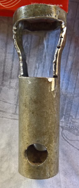

"Приспособа" для засухаривания, заколхоженная из трубного ключа:
В отверстие продевается вороток и упирается в ушко, прикрученное к ближайшей шпильке крышки ГБЦ. Далее одной рукой можно легко сжать и удерживать пружину, вставляя сухари второй рукой через боковые отверстия приспособы.

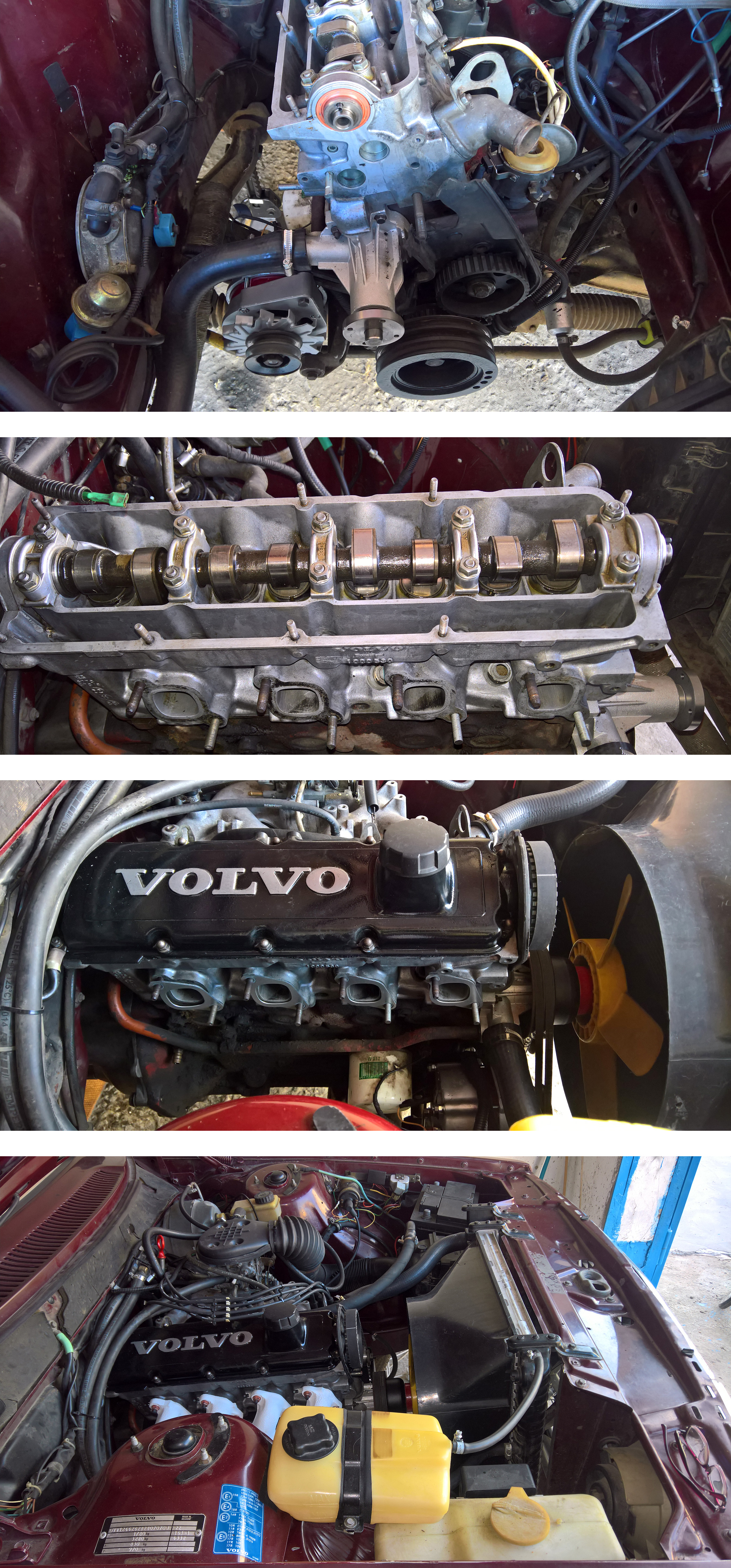

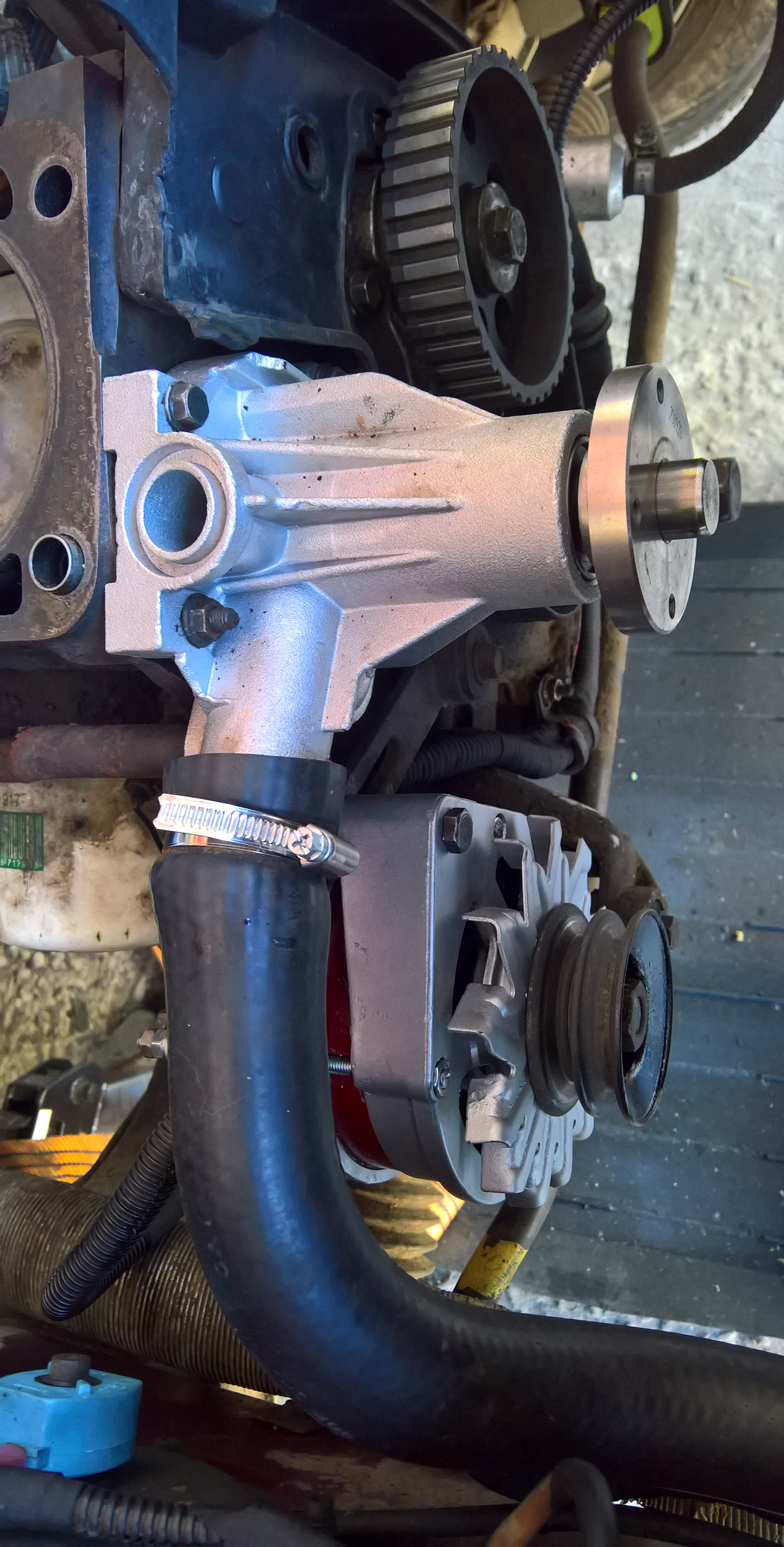

Теперь немного об установке.
Так как многое пришлось снять во время этого ремонта - я делал дефектовку, профилактику и ремонт всех прочих узлов, к которым открывался доступ. А именно - заменил "помпу" (хотя старая оказалась в хор. сост. но все равно у меня уже была новая ))), промыл и продул маслоотделитель системы вентиляции картера, заменил все патрубки с дефектами и большинство хомутов, проверил люфты и вакуум корректор трамблера, термостат, датчик температуры, проверил сальник промежуточного вала и передний сальник коленвала.
Установка ГБЦ:
Болты ГБЦ так-же заменил.

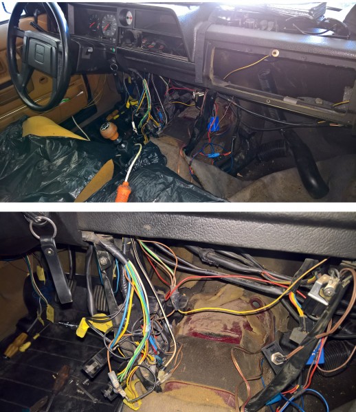

По подкапотной проводке у меня в планах была обжимка и пропайка коннекторов но когда я немножко ковырнул ее то понял что ее надо просто менять, причем всю. Распустил моторную "косичку" проводов и увидел, что многие из них местами вообще не имеют изоляции а медь практически превратилась в труху. Как оно вообще работало - загадка. В общем пришлось резать провода "по самые помидоры" - в месте где коса проводов проходит моторный щит.
Срезал по одному проводку - менял на новый, все хорошенько пропаивал и изолировал. Благо были в гараже и обжимные клещи и медные авто провода. В конце все упрятал в гофры и уложил компактно чтобы ничего не торчало и не висело.
Установка навесного:
Про генератор расскажу отдельно

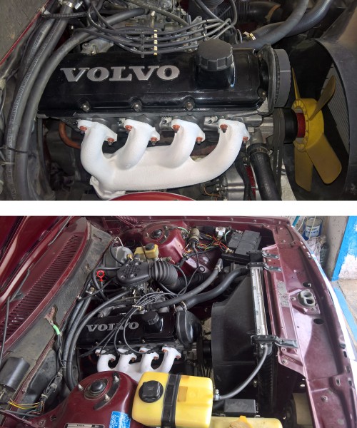

Давно хотел проверить как себя покажет термостойкая краска. Как раз представился случай и я "задул" ею выпускной коллектор, который обычно выглядит страшненько. Это по сути порошковая краска в "баллоне".
По инструкции ее нужно прогреть до 160С в течении получаса, думаю что она неплохо запеклась от тепла коллектора. Так или иначе она не сгорела, не пожелтела и пока что никак не изменилась за несколько дней езды. Посмотрим что с ней будет со временем.
Коллектор кстати поставил на медные гайки. Свечи, естественно тоже заменил и залил свежую "охлаждайку".
Первый старт показал что собрано все верно но образовалась небольшая течь ОЖ в районе патрубков печки, которую оперативно устранил, прогрел двигатель и дал ему поработать сначала без нагрузки, постепенно добавляя обороты.
Сразу же стало ясно что двигатель до и после ремонта ГБЦ это два разных мотора ))).
Такой ровной работы на всех режимах, такого мгновенного старта и таких холостых раньше не было.
Фактически она уверенно и ровно держит 300-400 rpm холостые но так издеваться я не стал и выставил сначала чуток завышенные а после небольшой обкатки понизил до паспортных 750.

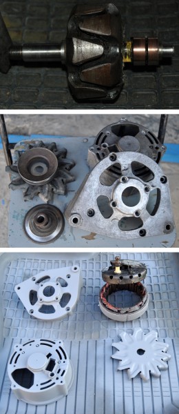

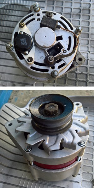

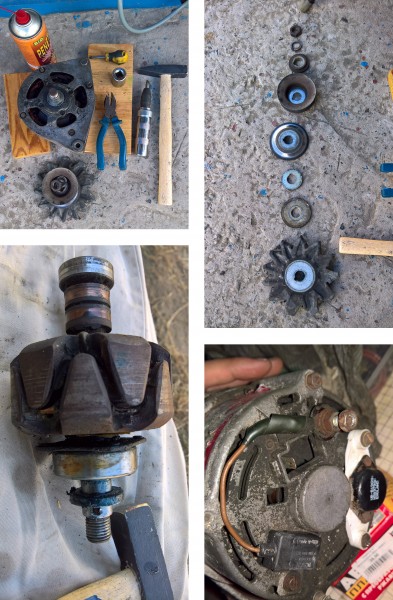

Продолжу. Генератор:
Все что я о нем знал - он очень страшненький и я к нему еще не прикасался. Люфтил он уже прилично и я решил его чуток обновить.
Разборка показала что к нему не прикасался не только лишь я, но мало кто мог это сделать ранее )
Шпильки прикипели так что пришлось их резать и высверливать ("...мы высверливали курятину из стояков!" (с) Жванецкий). А к винтам пришлось применить ударную отвертку.
Но вот далее все пошло как по маслу (хвала съемнику!). Заменил оба подшипника, щеточный узел с регулятором и все шпильки. Контактные кольца прошлифовал наждачными шкурками чтобы убрать неравномерность выработки. Ну и покрасил, как же без этого (во первых это красиво).
To be continued....

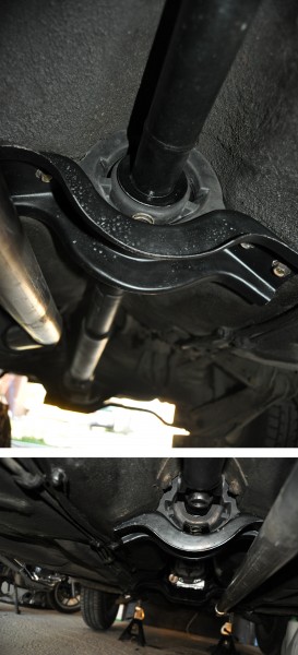

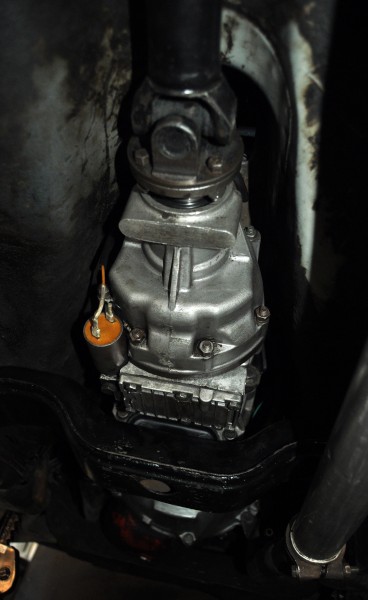

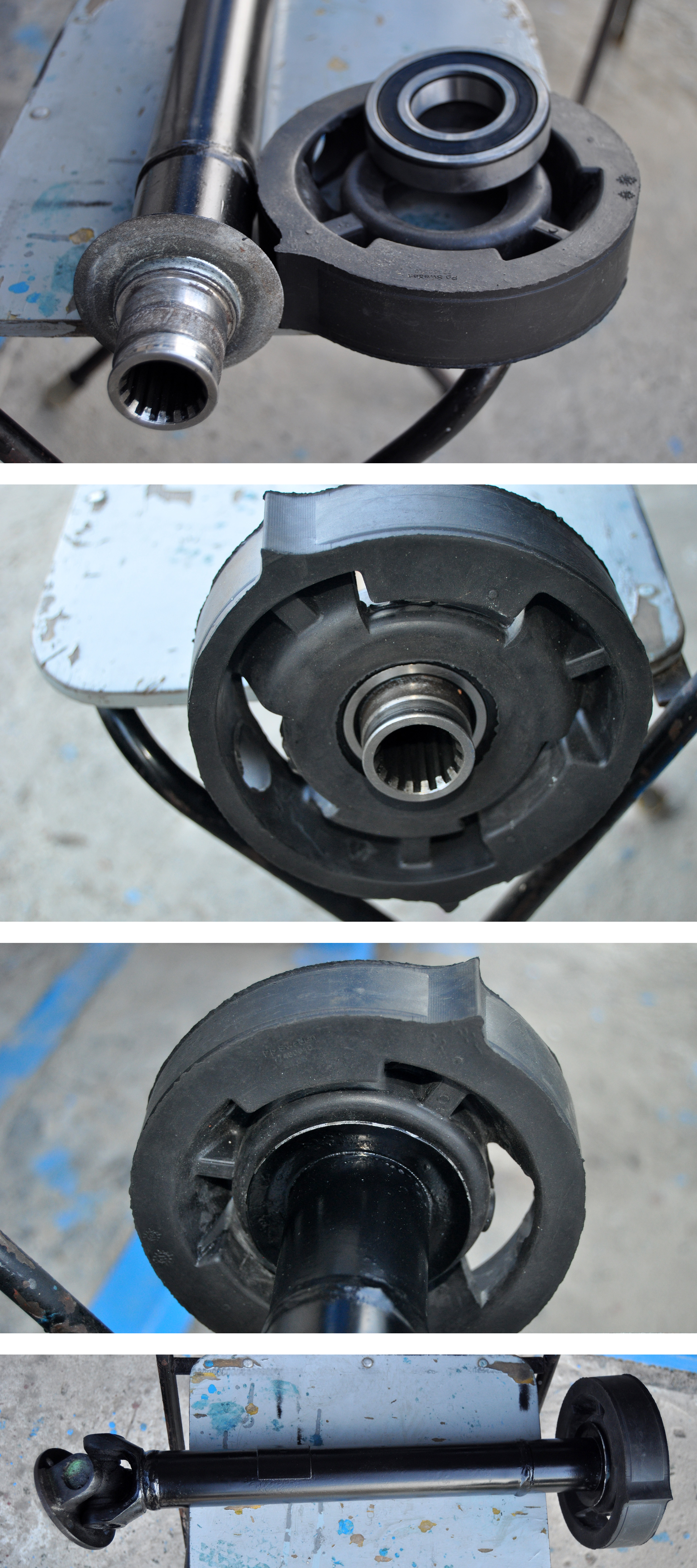

Подвесной подшипник и муфта.
Сначала я хотел заменить только муфту поскольку подшипник почти не люфтил. Однако при разборке обнаружил что подшипник "левый" и болтается внутри муфты, чего быть не должно. Заменил и его, с этим узлом все прошло быстро и легко, он очень простой. Съемник, фторопластовая оправка, молоток - и вперед.
Шлицы смазал консистентной медной смазкой.
После установки:

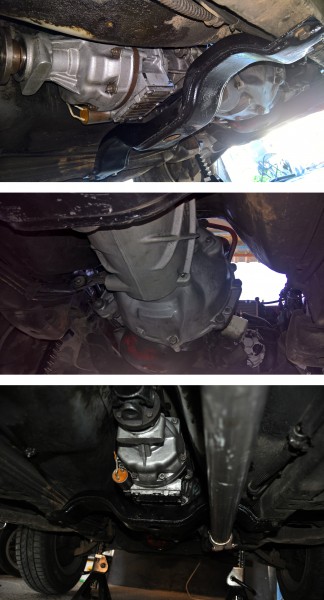

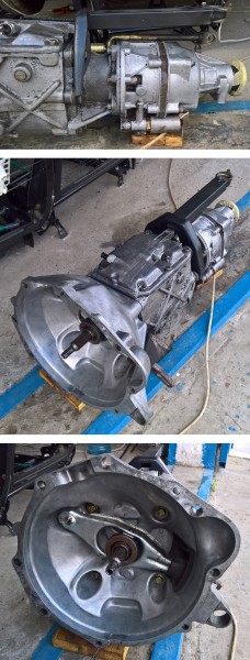

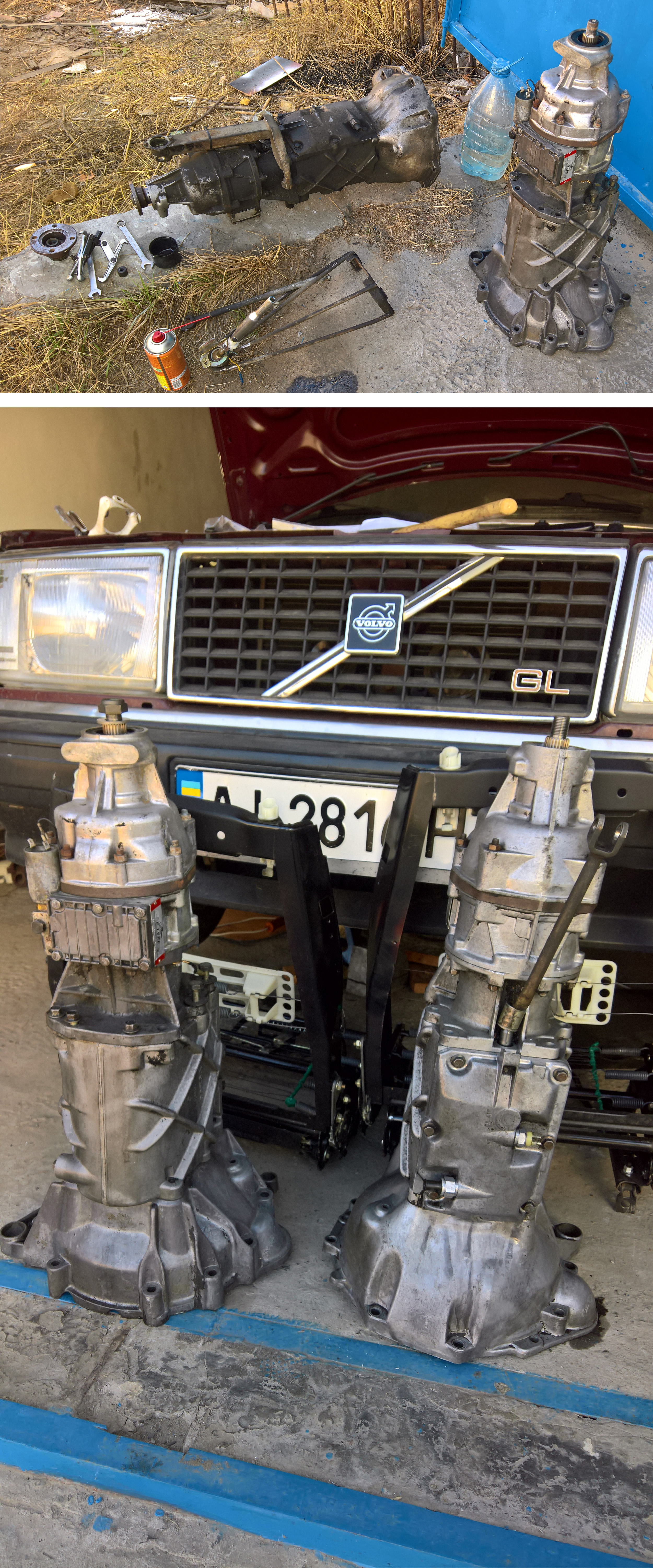

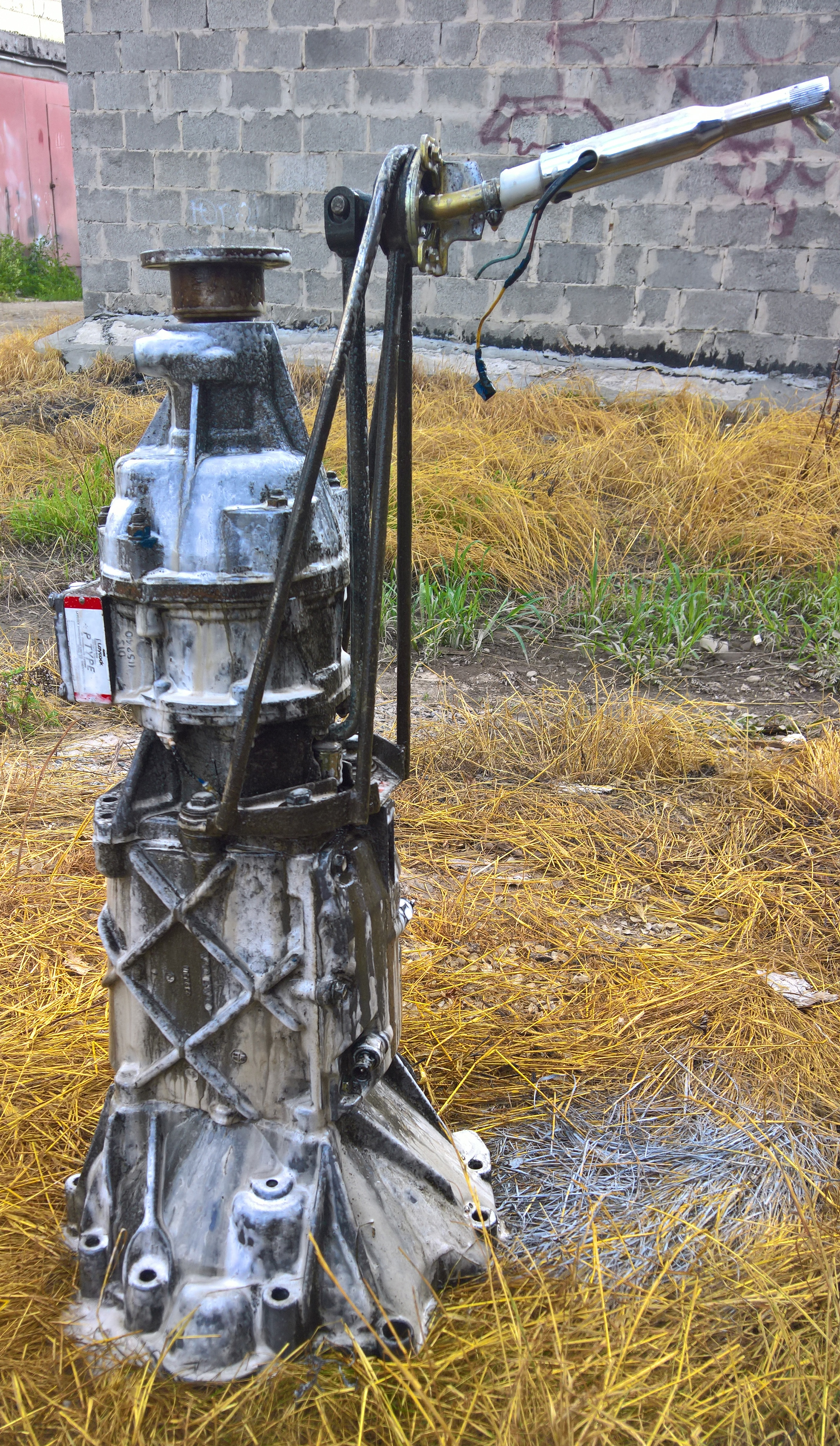

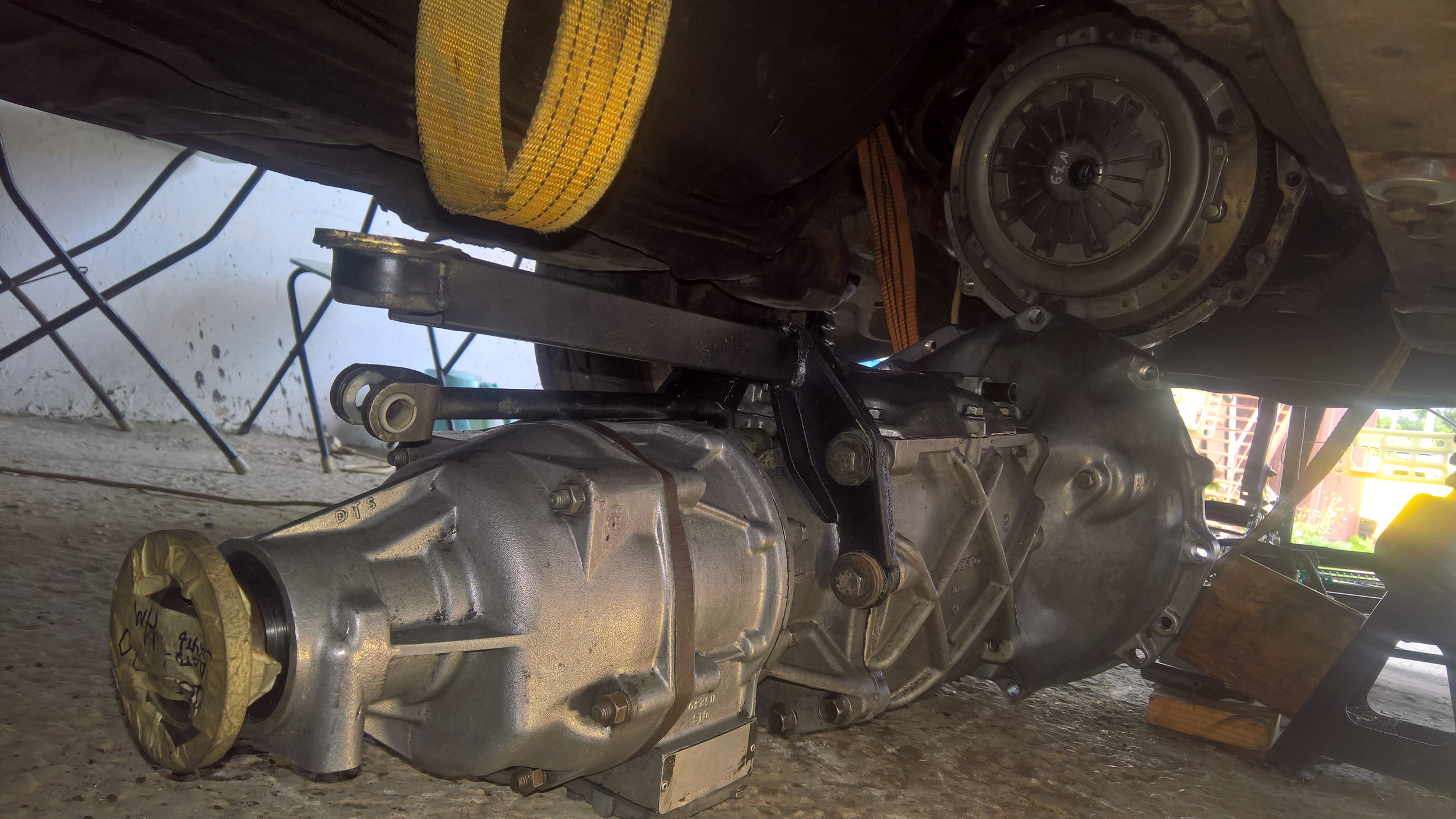

КПП.
Собственно последний год я фактически ездил без пятой передачи на моей М46. Вернее она включалась только в определенные благоприятные дни лунного цикла. Протекал сальник штока и сальник хвостовика, отчего она вся была в масле, которое приходилось постоянно доливать.
В общем дальше откладывать было уже некуда, тем более что с прошлой осени в гараже лежала еще одна М46 (запасной "кот в мешке"). Я рассчитывал из двух хромых котов собрать одного живчика. Но вышло иначе.
"Донор" от 740й:
Обе КПП, снял и помыл:
Грязи было столько и отходила она так медленно что ушло около 7л солярки, несколько щеток, баллон очистителя тормозов и добрых часа два времени. Однако отмыл все - и колокола и обе коробки внутри и снаружи.
Скажу еще за снятие. Снимал я коробку в одиночку в гараже без ямы, подняв машину на стойки и пеньки.
Продел два буксирных троса под хвостовик и под колокол, открутил все что нужно, затем потихоньку выдавил коробку из сцепления и в несколько этапов опустил на ремнях на землю.
Устал сильно из-за того что много раз пришлось нырять под машину и обратно, кантовать обе коробки, крепатура была такая как будто после хорошей тренировки в зале. Но это все равно триумф мозга над грубой силой ящитаю ))) Обычно для этого нужна яма и двое людей.

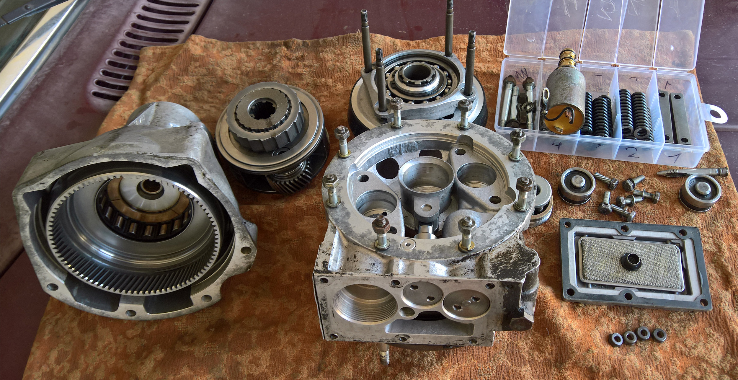

Дальше - веселее.

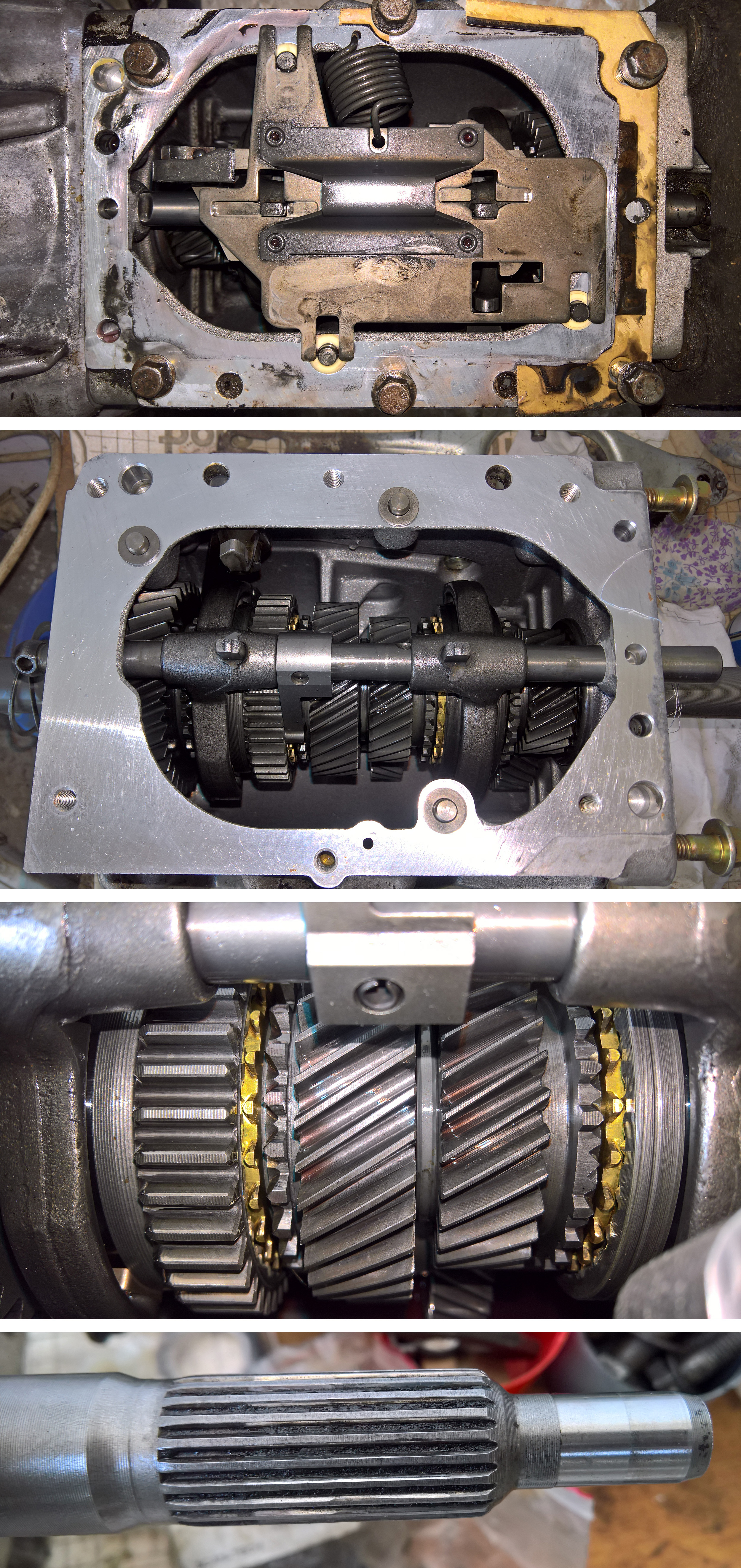

Частично разобрал обе коробки для дефектовки.
По первым 4 передачам обе коробки были в отличном состоянии без видимого износа и видимой разницы, поэтому решил оставить эту часть от моей проверенной коробки. Заменил только те сальники что текли.
А вот по овердрайву оказалось что мой овердрайв в лучшем состоянии чем у донора )) Немножко получше но все же. Так что оставил и его )))) Но конечно же все перебрал, отчистил, отмыл, продул. фильтр был забит основательно да и в каналах частичек хватало.
Перед сборкой ОД:
Хотел заменить все резиновые колечки, но времени ждать их 2 недели не было поэтому заменил только некоторые которые удалось подобрать. Никаких видимых дефектов я не обнаружил ни по фрикционам ни по обгонной муфте и вообще нигде. Нутромеров у меня нет и я не стал промерять то что не видно глазу а решил просто собрать все обратно в надежде что промывка, переборка и правильное масло сделают чудо.
rabbit
Повідомлень: 424
З нами з: Сер грудня 12, 2012 7:28 pm
Звідки: Львов
Автомобиль: volvo 244 GL
Re: Теплый ламповый 244 GL
Повідомлення rabbit » Вів вересня 14, 2021 3:09 pm
Итак, помыв и узнав о доноре все что можно я его отложил в сторону ))) Думаю что его можно точно так же привести в чувство как и мою но я этого делать не буду поскольку на продажу это не окупится, а вторая кпп мне не нужна.
Этап сборки и установки КПП.
Собирал все на бумажных прокладках + тонкий слой хорошего герметика. Ватман имеет толщину примерно 0,2-0,25 что как раз идеально чтобы не нарушать натяги. Сальники заменил вообще все чтоб два раза не ходить.
Протестировал все датчики и работоспособность соленоида. Заменил передний подшипник первичного вала, тот что внутри маховика находится и попутно заменил выжимной подшипник просто потому что неизвестно когда я еще сниму колокол а корзина пока в идеале и ходить должна долго )).
Перед установкой:
Проверил состояние заднего сальника коленвала, состояние стартера и приступил к установке кпп.
Все готово для подъема:
При подъеме коробки использовал гидравличекий домкрат и попросил соседа подстраховать, придерживая ремни сверху. Справились минут за 15 а дальше дело техники.
Коробка на месте:
По кулисе заменил все пластиковые вкладыши, поджал кое где резиновыми колечками и смазал пластичной медной смазкой. Люфтов на кулисе практически нет. При установке КПП понял что выпуск тоже пора чинить - заменил весь тракт от коллектора до глушителя - сделали по месту из алюминизированной трубы.
Итог:
Чудо произошло, ОД работает четко. Выводы пока рано делать, пусть наездит несколько тысяч.
Из коробки не течет, все сухо и красиво. А дальше время покажет.
В целом после всего проделанного в машине стало заметно тише и проявились звуки которых раньше не было слышно )) Например когда работает сцепление или мост - нет, не гул и не что-то громкое или неприятное. Это очень тихие звуки нормальной работы но их просто стало слышно теперь ))

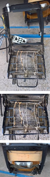

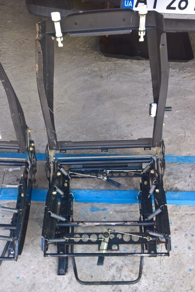

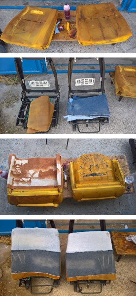

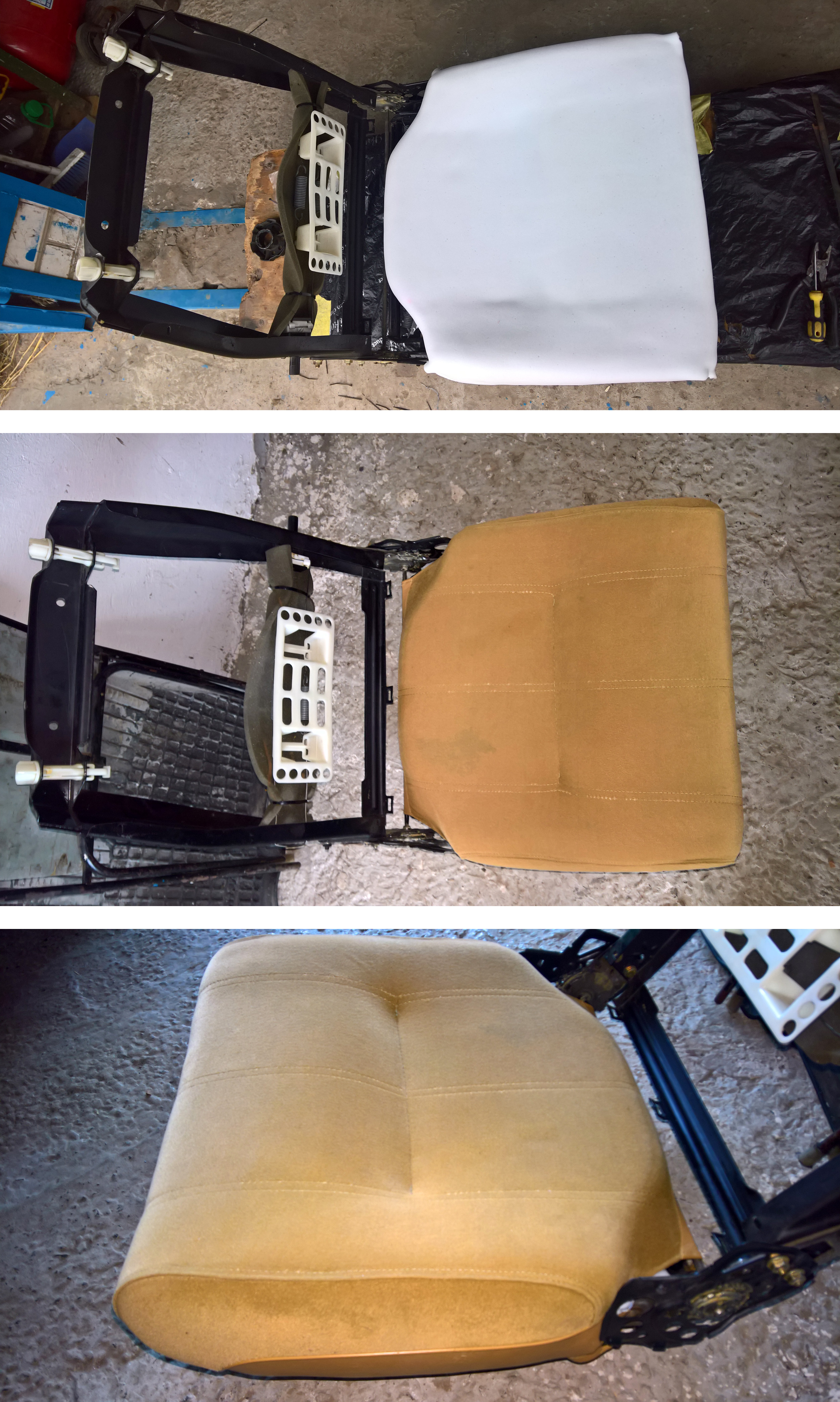

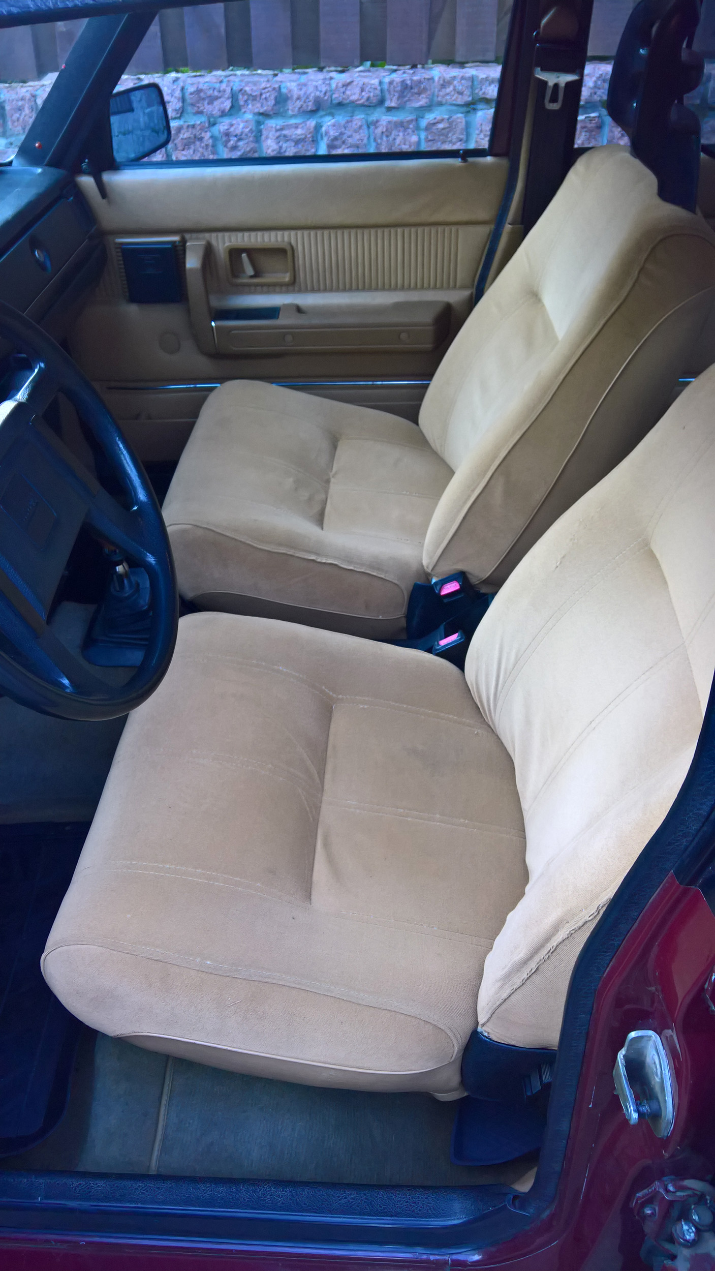

Пока ждал ГБЦ с фрезеровки снял передние сидения и занялся ими.
Собственно хотел их перетянуть новым материалом но когда увидел что есть на рынке из велюра понял что менять ткань пока не буду. Может быть через пару лет и то скорее всего в кожу. Хорошего велюра просто нет, старый заводской велюр качественнее нового современного.
Он конечно очень уставший но мне важны тактильные ощущения от него а они сильно приятнее чем от нового. Это же касается и заводского дерматина.
Разборка показала что каркас живой но все "потроха" уже сильно уставшие и потрепанные. Поролон имеет порывы, сломаны все "направляйки" подголовников, в одном сидении сломана поддержка поясницы. Кроме того до меня их уже пытались ремонтировать но очень колхозно, даже вставили кусок фанеры вместо того чтобы подобрать правильные пружины для подвеса спинки.

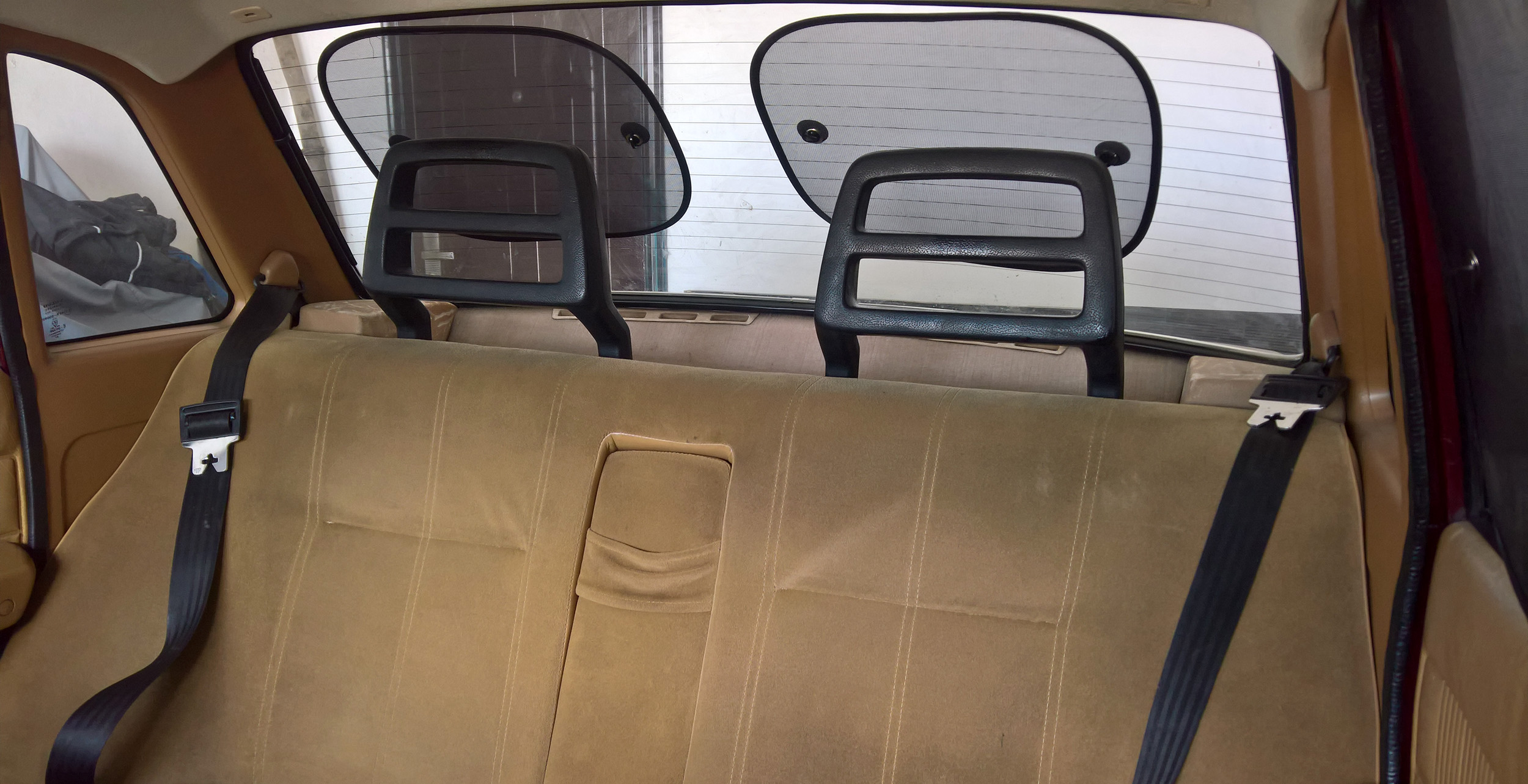

В процессе установил и задние подголовники, которые уже несколько лет лежали в гараже и ждали своей очереди. Мелочь но после того как в нас уперся на переезде зазевавшийся товарищ я понял что это просто "маст хэв". Скорость удара была мизерная и он пришелся четко на фаркоп но в салоне это было очень неприятно и подголовники реально работают.
rabbit
Повідомлень: 424
Звідки: Львов
Повідомлення rabbit » Вів вересня 14, 2021 3:56 pm

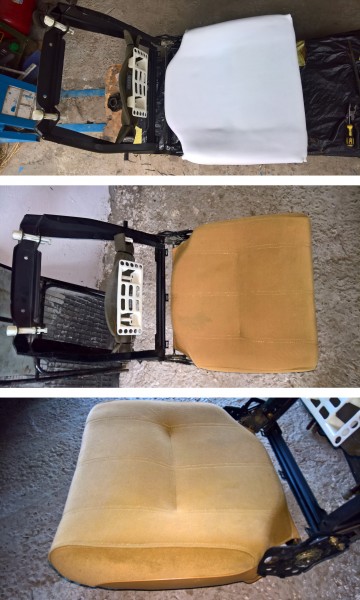

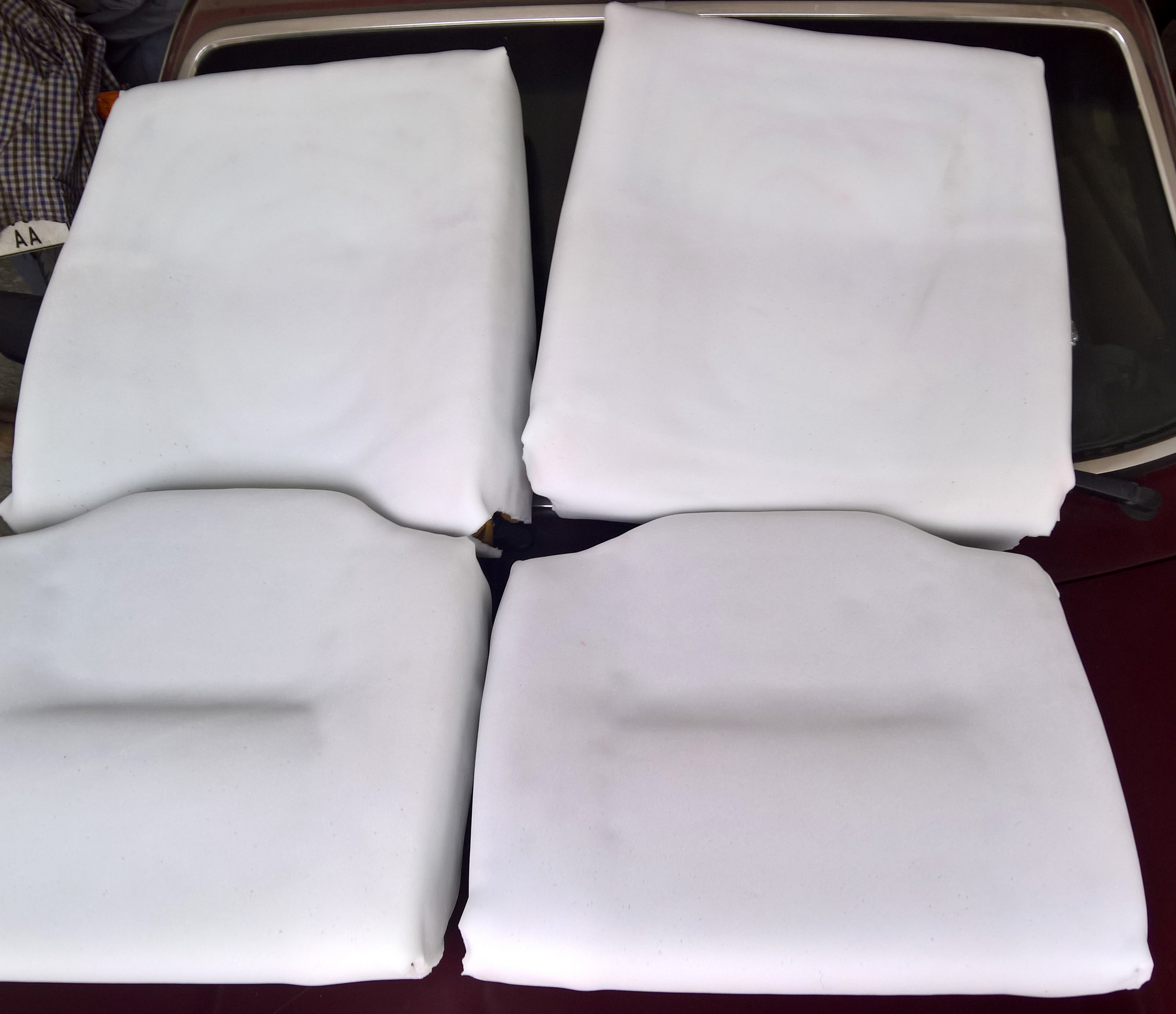

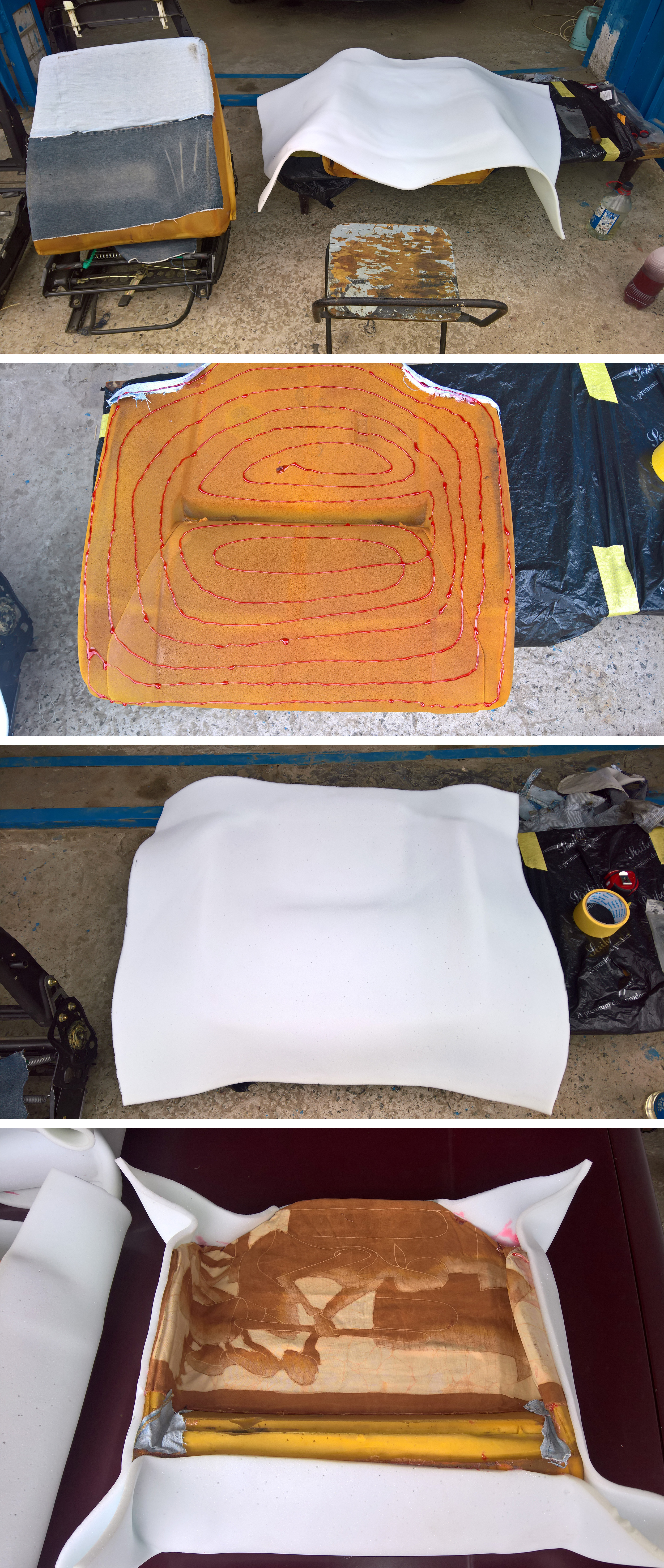

Выпрямив все что погнуто и выбросив все что сломано сделал протяжку всех болтовых соединений каркасов и смазал все движущиеся части, установил исправные направляйки подголовников.
Далее починил и укрепил пружинные рамки сидений и установил все утерянные пружины. Приступил к ремонту поролона. Решил сделать это с помощью проклейки плотной тканью.
Ткань подходит любая, основной критерий - прочность и стойкость к разрыву. Джинс идеально.
Клей должен быть специальный для поролона.
После укрепления поролона решил проклеить сверху дополнительным слоем тонкого поролона (10мм).
Обклеивал оборачивая полностью наружные части, хотя это наверное излишне, хватило бы проклеить только со одной стороны.
rabbit
Повідомлень: 424
Звідки: Львов
Повідомлення rabbit » Вів вересня 14, 2021 4:03 pm
Вот такие "вареники" получились в итоге:
С обтяжкой пришлось попотеть поскольку поролона я наклеил многовато и "пухлость" сидений повысилась значительно. Предварительно хорошенько выстирал ткань (с них сошло немало грязи) и жена зашила несколько мелких дырочек.
Ну и финал:
Не идеал но без перешивки я сделал все что мог )) Результатом доволен - сидения стали крепкими и удобными.

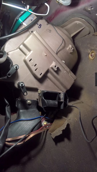

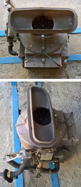

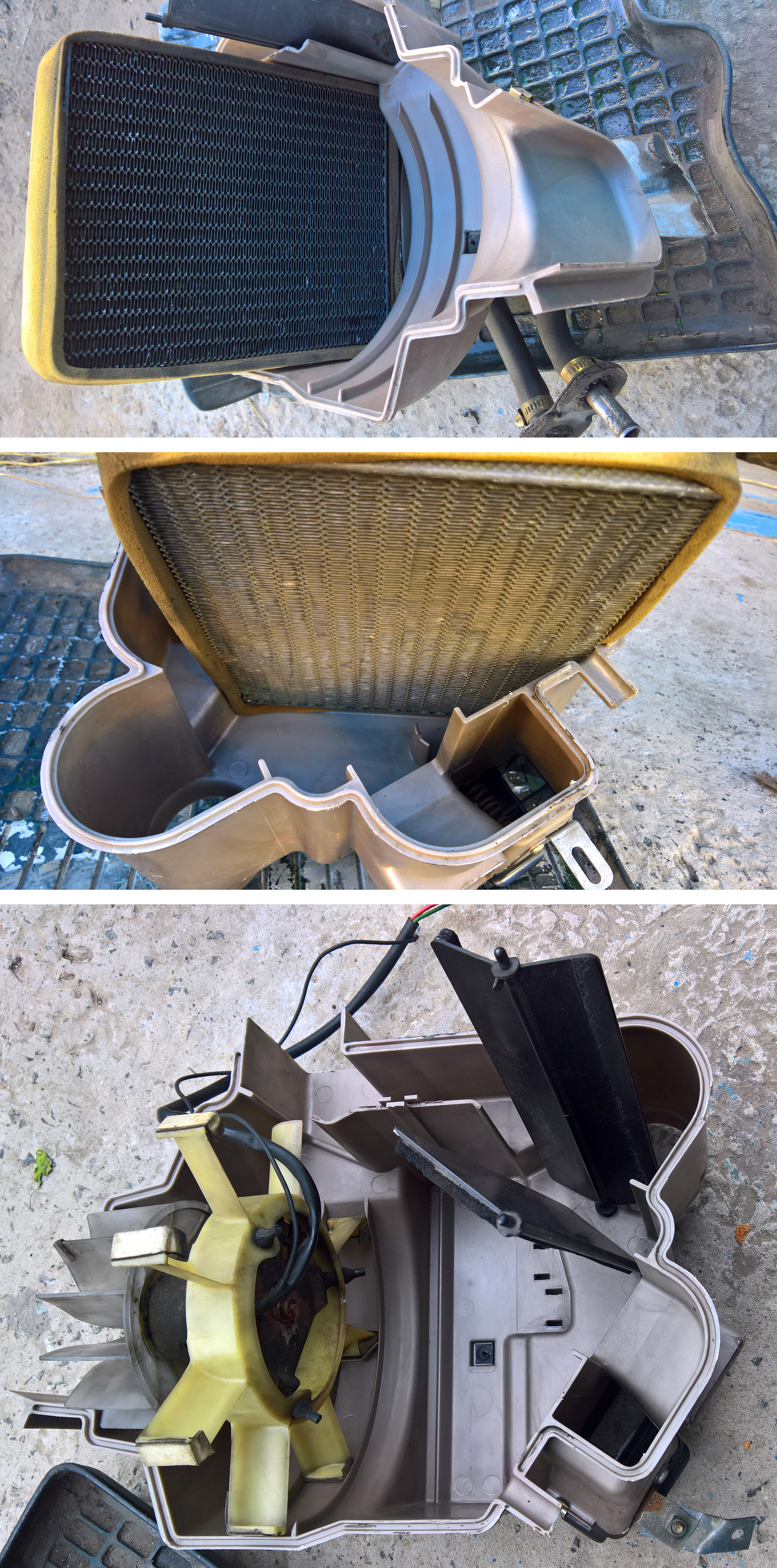

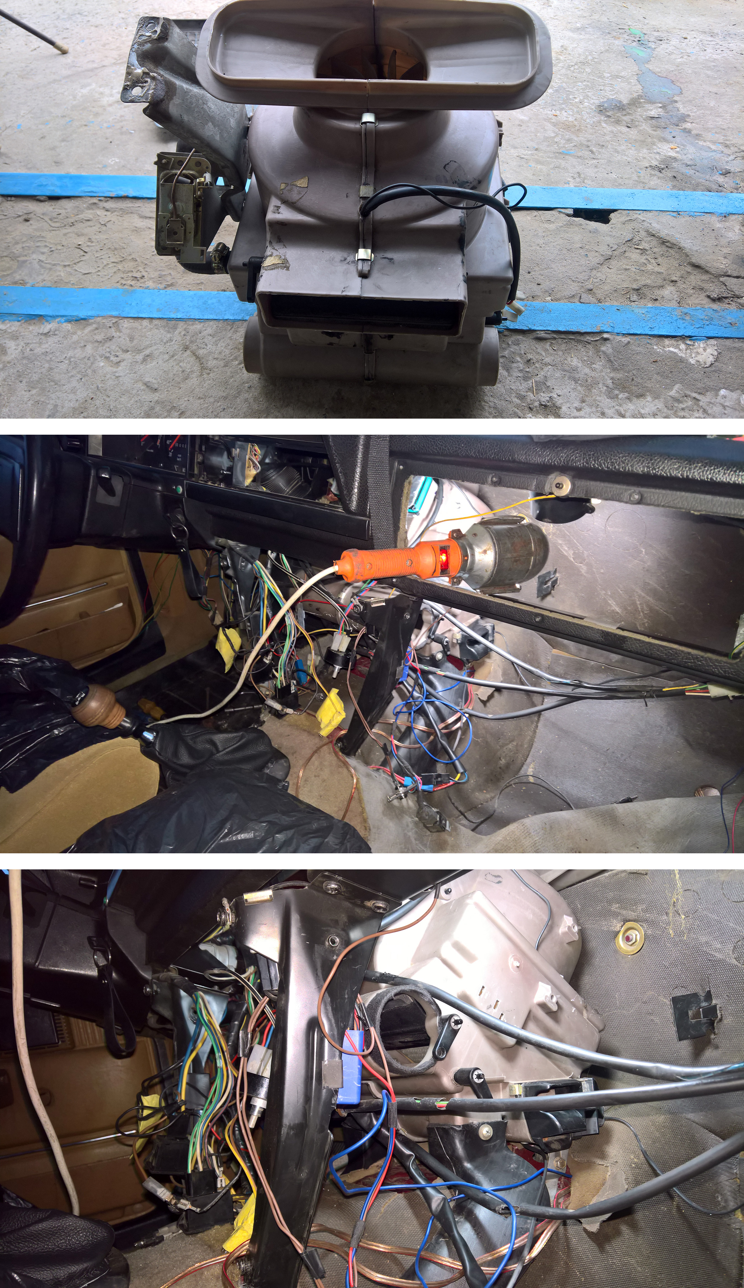

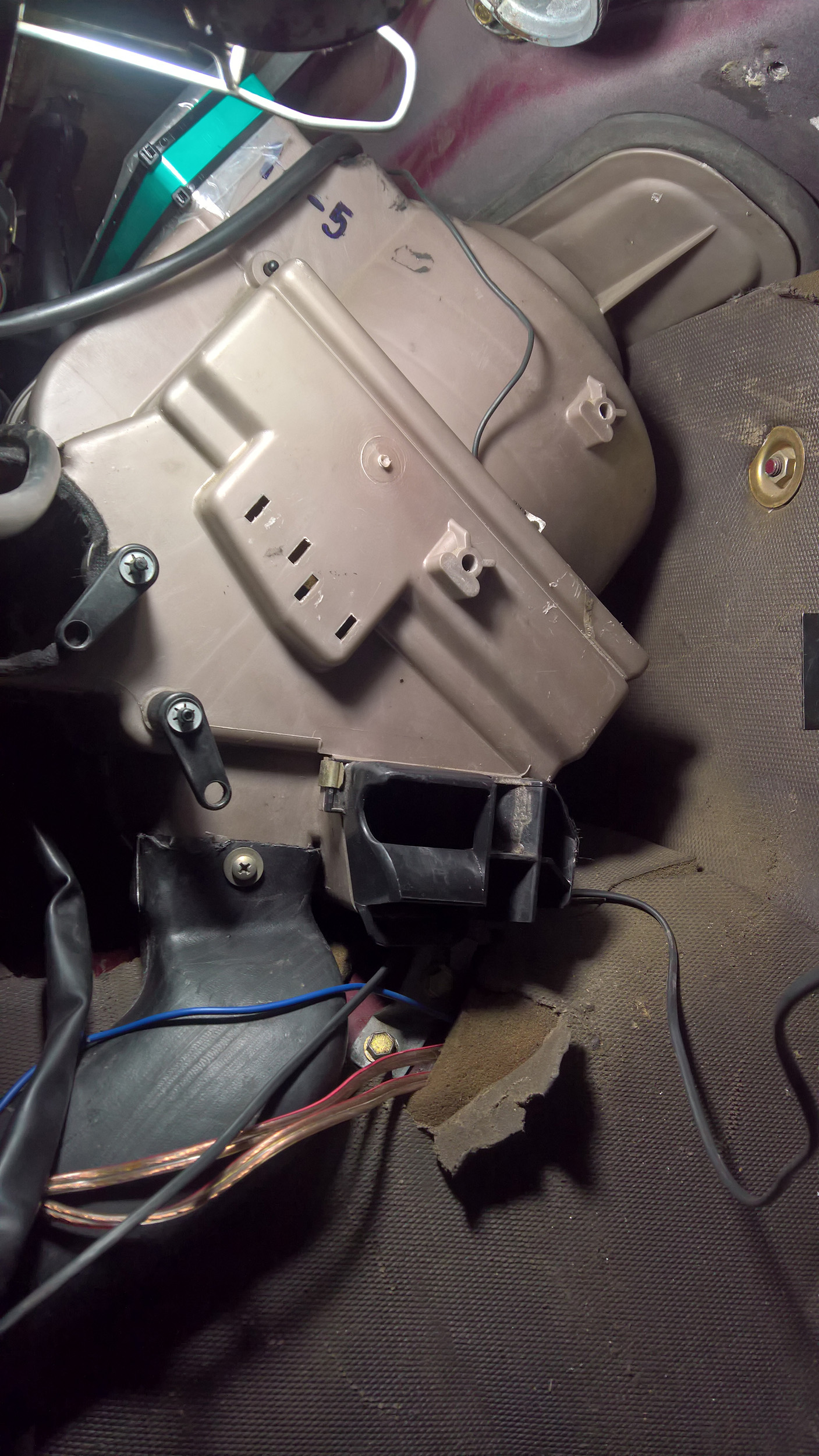

Еще один этап этого большого ремонта, который я откладывал до последнего ))
Печка.
Прошлой зимой сначала загудел а затем остановился моторчик печки. Летом она была не нужна, но вот опять холода.
Очень не хотелось туда лезть, но надо было это сделать и добраться до него без разборки печки никак.
В общем я себя практически заставил начать ее демонтаж.
Как и ожидалось, когда я ее вытащил на свет салон и торпеда приобрели вид взрыва макаронной фабрики:

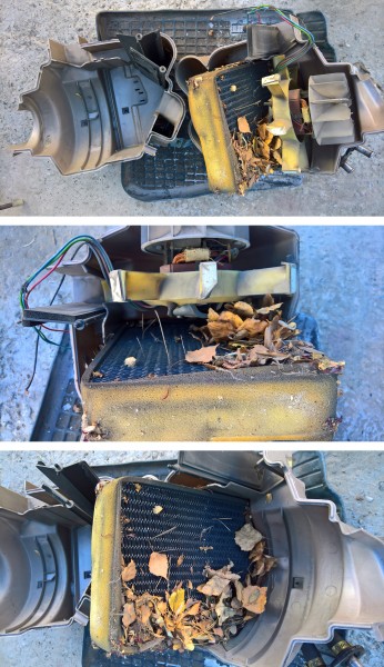

Пациент:
Внутри тоже осень:
rabbit
Повідомлень: 424
Звідки: Львов
Повідомлення rabbit » Пон вересня 20, 2021 8:43 pm
В моторчике "умерли" втулки, поэтому купил другой.
Все хорошенько прочистил и продул:
Собрал на герметик и запихнул ее обратно:
Заодно снял, почистил и уплотнил все стыки воздуховодов.
Прилично повозился с проводами, заменил лампочки подсветки, упразднил прикуриватель.
Теперь печка снова работает как надо.
