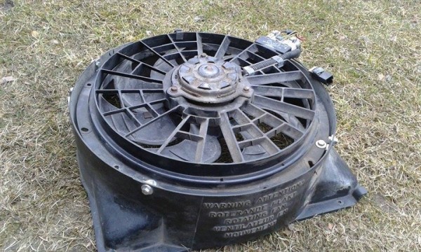

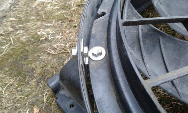

круто придумал всунуть его в дифузор! Плюсону завтра бо занчились
А вот гаечки от вибрации открутятся, нужно было гаечки с пласмасовими вставочками брать

ну нетошоб придумал :oops: :oops: аккуратно украл идею.)) и воплощу в скорости
а шоб неоткрутились в авиации есть специальные замочки на гайки)

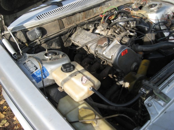

Повідомлення ivan@m » Вів вересня 09, 2014 9:40 pm

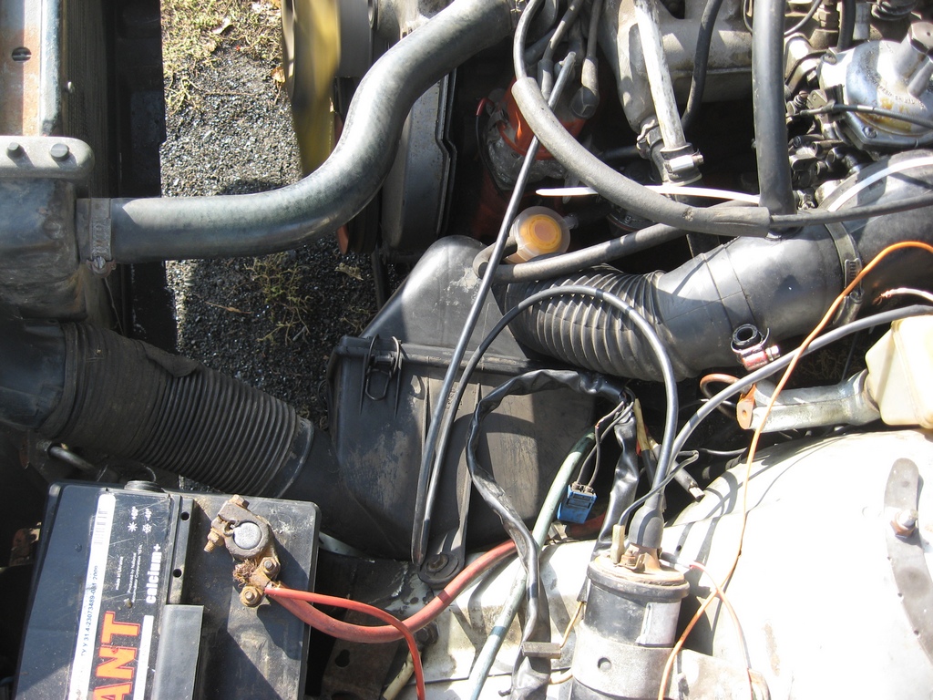

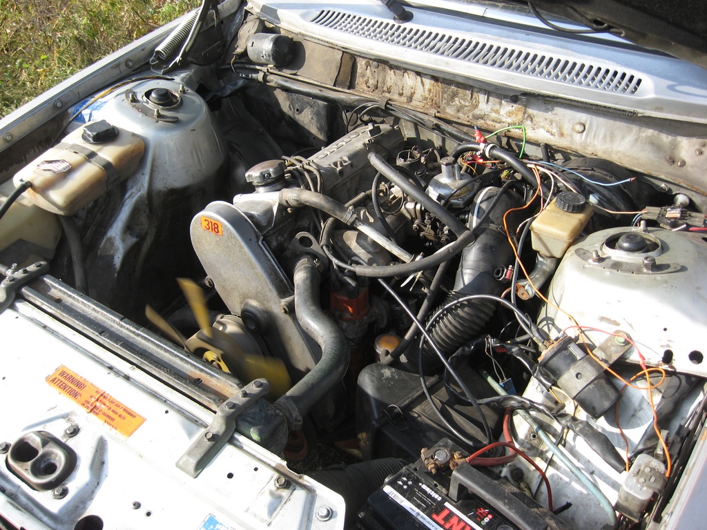

итак пообсуждали гидроусилитель ,терь давайте пообсуждаем что поставить вместо возд фильтра на 244.??
тк это вопрос меня мучал еще до больницы а теперь так и подавно.невлазит нихера кроме нулевика от вида которых меня коробит.что делать???
Re: "Ваня, Я ваша на веки!"
Повідомлення Алежон » Вів вересня 09, 2014 10:18 pm
какие то ты задачи все время задаешь,как будто я в тюрьме или в армии.
Повідомлення ivan@m » Вів вересня 09, 2014 10:20 pm
Алежон написав:какие то ты задачи все время задаешь,как будто я в тюрьме или в армии.
люблю четко понимать что происходит)) а еще больше люблю нагрузить всех чтоб разгрузить себя в плане размышлений))
не ну а шо "скоро" выезжать а я без фильтра
Повідомлення nikolajs » Сер вересня 10, 2014 8:06 am
Так шоб помочь, нужно понимать, что у тебе там под капотом твориться. Есть же родные черепашки, когда фильтр выноситься к радиатору и он прямоугольный. Или от дизеля коробок тулишь... шас найду фото.
Повідомлення nikolajs » Сер вересня 10, 2014 8:18 am
Вот нашел. Короче, коробок фильтра от 2,4 дизель с 244, черепашка на карбюратор родная, гофры по желанию. Сам фильтр один в один с ВАЗ 2110. Как вариант.
Повідомлення ivan@m » Сер вересня 10, 2014 8:33 am
сфоткаю покажу как под капотом. предложеный вариант неособо нравится и подходит тк фильтр у меня должен быть справа. там турба итд. черепашки и прочая живность мне ненужна. только сам фильтр.

Повідомлення MOOSE » Сер вересня 10, 2014 11:27 am
ivan@m написав:терь давайте пообсуждаем что поставить вместо возд фильтра на 244.??
нужна фотка для более предметного разговора.
Нулевик я бы тоже не ставил ...

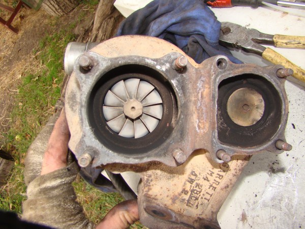

Повідомлення ivan@m » Чет вересня 11, 2014 11:22 am

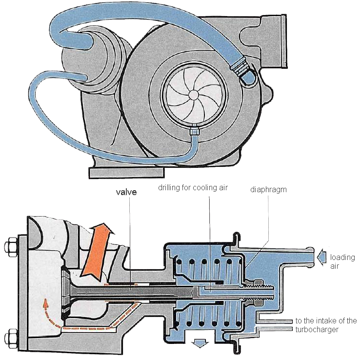

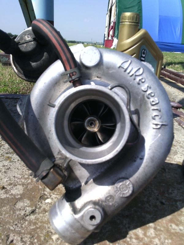

как вот тут регулировать давку??
и для чего две трубки. толстая понятно открывает калитку ввыхлопу по давлению наддува. а тоненькая???
Повідомлення booster » Чет вересня 11, 2014 1:15 pm
вот схема
booster
Повідомлень: 429
Автомобиль: VOLVO S70 T5
Клубная карта №: 99
Повідомлення ivan@m » Чет вересня 11, 2014 1:47 pm
где там мой чопик для трубки что поменьше.....))
Повідомлення MOOSE » Чет вересня 11, 2014 1:53 pm
у тебя есть чёпер?
P.S. Байкеры не спят
Повідомлень: 3719
Повідомлення ivan@m » Чет вересня 11, 2014 4:46 pm
MOOSE написав:у тебя есть чёпер?
мне бы больше отот чоппер подошел шо сидишь как в кресле и руками толкаешь колеса))
Повідомлення ivan@m » Чет вересня 11, 2014 9:10 pm
клапан наглухо заклиненый-терь ясно откуда давка 0.9 и выше
Повідомлення ivan@m » Чет вересня 11, 2014 9:19 pm
итого после консилиумов по тел с шарящими людьми было принято 2 пути решения проблемы передува.(их гораздо больше конечно)
вобщем первый по центру боченка вестгейта просверлить отверстие и болтом регулировать открытие клапана сброса выхлопа.
второй срезать обвальцовку разобрать помыть расшевелить . и стянуть специальным хомутом.

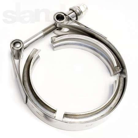

Повідомлення ivan@m » Чет вересня 11, 2014 10:02 pm
Зображення вот далекое подобие хомута
и второй понаглядней. все кто видел такие прошу откликнутся)) называется соединение типа кламп.
Повідомлення slava_n » Чет вересня 11, 2014 11:31 pm
такой хомут держит холодную улитку к картриджу на многих турбинах!
Повідомлення slava_n » Чет вересня 11, 2014 11:34 pm
а может каким то образом подобрать пружинку и поставить ее прямо на чашку клапана и упереть в заглушку,которую ты снял,а вакуумный вообще снять и заглушить отверстие!
Повідомлень: 2410
Звідки: хмельницкий
Повідомлення ivan@m » Чет вересня 11, 2014 11:41 pm
slava_n написав:а может каким то образом подобрать пружинку и поставить ее прямо на чашку клапана и упереть в заглушку,которую ты снял,а вакуумный вообще снять и заглушить отверстие!
пружина отожжется там думаю быстро. да и наверное в выхлопе нет давки такой сильной чтоб открывать клапан.газам же легче через крыльчатку тада пройти.
выносной вестгейт может решить вопрос.посмотрим. вскрытие покажет.
