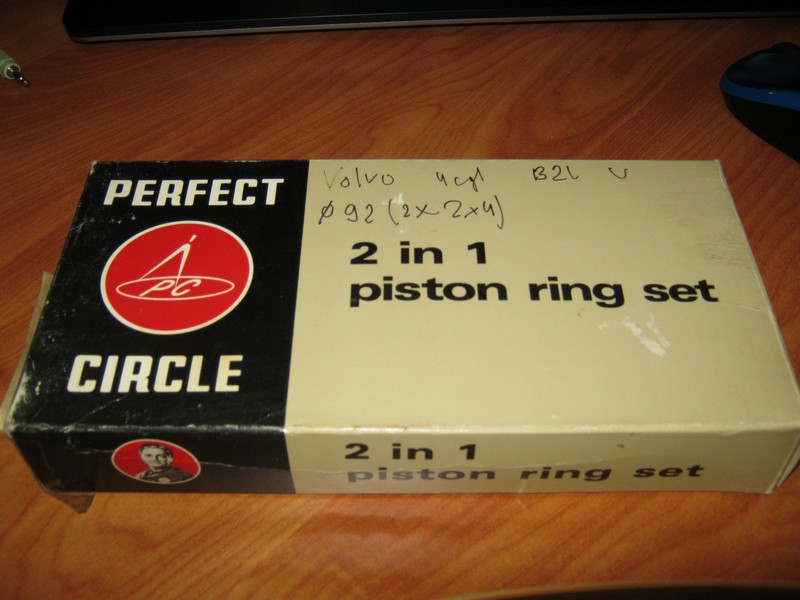

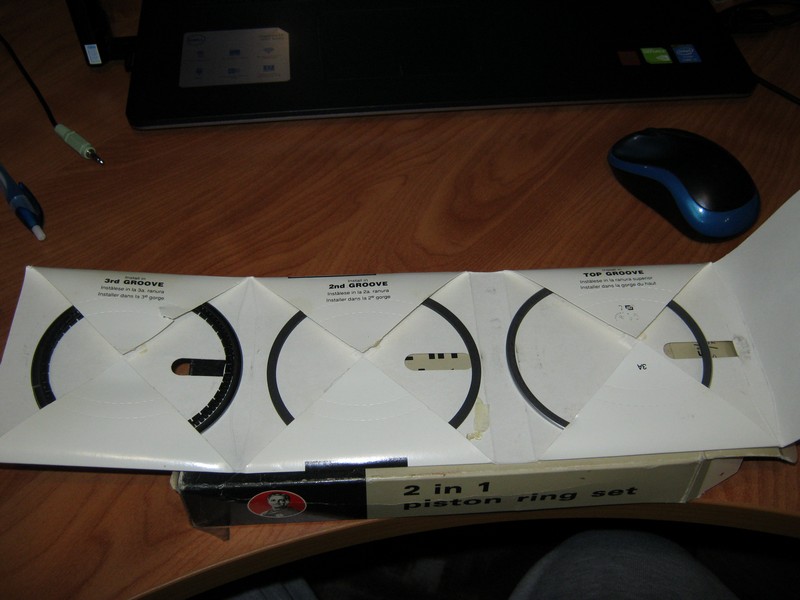

Пока суть да дело, докупаем недостающие железки. Вот и колечки наконец то забрал.

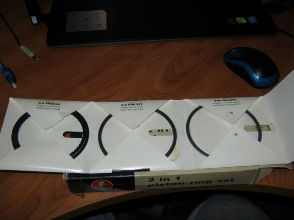

Вставили старое компрессионное кольцо в цилиндр, зазор в замке около 5-6 мм! Приняли решение просто подкинуть новые кольца и все.
Вкладыши в хорошем состоянии, но т.к. есть комплект новых номинальных, то их и поставим.

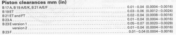

Итак, маркировка на блоке по цилиндрам D D D E, т.е. D - это 92,01-92,02 мм, E - это 92,02-92,03 мм.
Если я правильно вычитал, зазор между поршнем и цилиндром должен быть в районе до 0,04 мм (на картинке). Значит поршень должен быть в районе 91,98 - это в идеале.
На деле имеем на цилиндре -0,07 мм и на поршне как минимум -0,04 мм от номинала. В итоге зазор выходит вместо 0,04 мм не менее 0,15 мм = 0,07+0,04+0,04(номинального). И уже как-то не очень весело.
Че с ним делать?

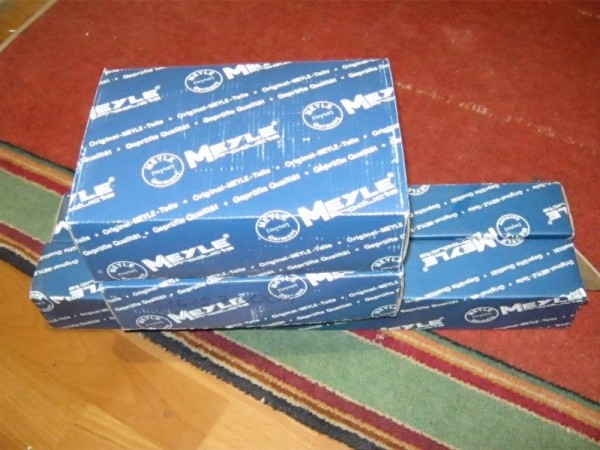

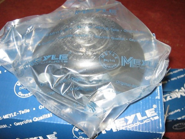

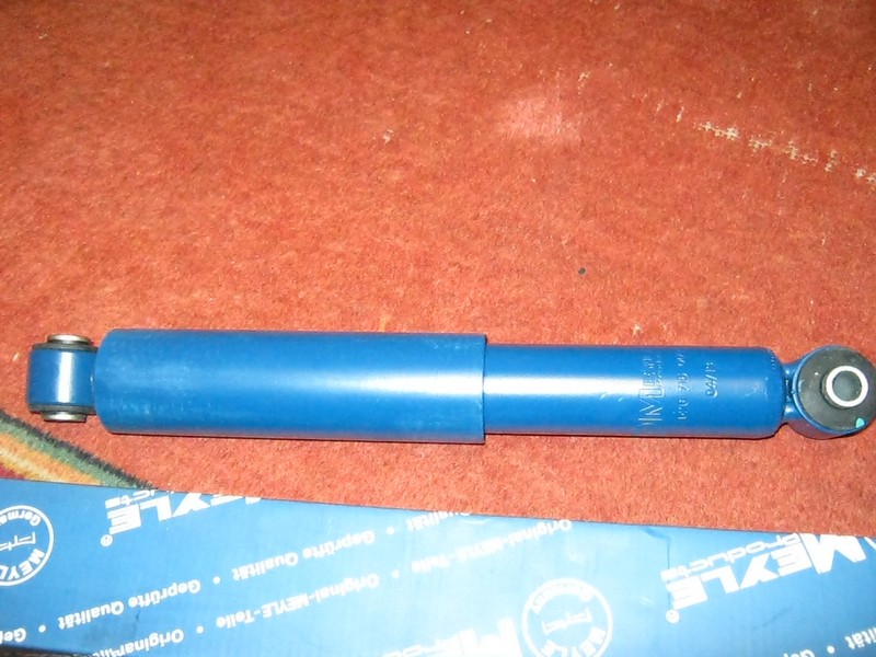

Вот еще один презентик для двоечки. Спасибо Юре из Одессы!
Re: 244 DLS grün
Повідомлення GERXTRM » П'ят січня 16, 2015 8:10 pm
Почём взял? Аморики газ/масло?
Повідомлень: 1030
Звідки: Запорожье
Re: 244 DLS grün
Повідомлення volvo244DLs » П'ят січня 16, 2015 8:38 pm
nikolajs написав:Вот еще один презентик для двоечки. Спасибо Юре из Одессы!
Алигааааааа 8-) арх!!!
Повідомлень: 2097
Звідки: Николаев УКРАИНА
Re: 244 DLS grün
Повідомлення nikolajs » П'ят січня 16, 2015 8:39 pm
За это торчу 1280 гр. Амортики принципиально масло. Еще бы пару передних... жаль не срослось. Ну, может еще повезет. Постепенно собираю ходовку. Кучка коробков уже лежит в чулане.
Re: 244 DLS grün
Повідомлення ivan@m » П'ят січня 16, 2015 9:09 pm
жаль мне такие неподходят аморты)
Re: 244 DLS grün
Повідомлення nikolajs » П'ят січня 16, 2015 9:28 pm
Ну, Вань, планов падать на бреющий нет. Так шо ставим масло и сток на комфорт. Супруга заценила, что двойка мягкая... так шо все для нее любимой.

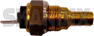

Повідомлення nikolajs » П'ят січня 16, 2015 9:34 pm
А у В21 в голове стоит датчик температуры с резьбой UNF 5/8? 460191 - он?
Re: 244 DLS grün
Повідомлення Stas340 » Суб січня 17, 2015 11:16 am
по виду он, за резьбу точно не скажу :?
