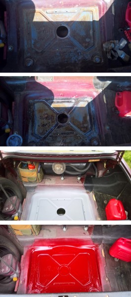

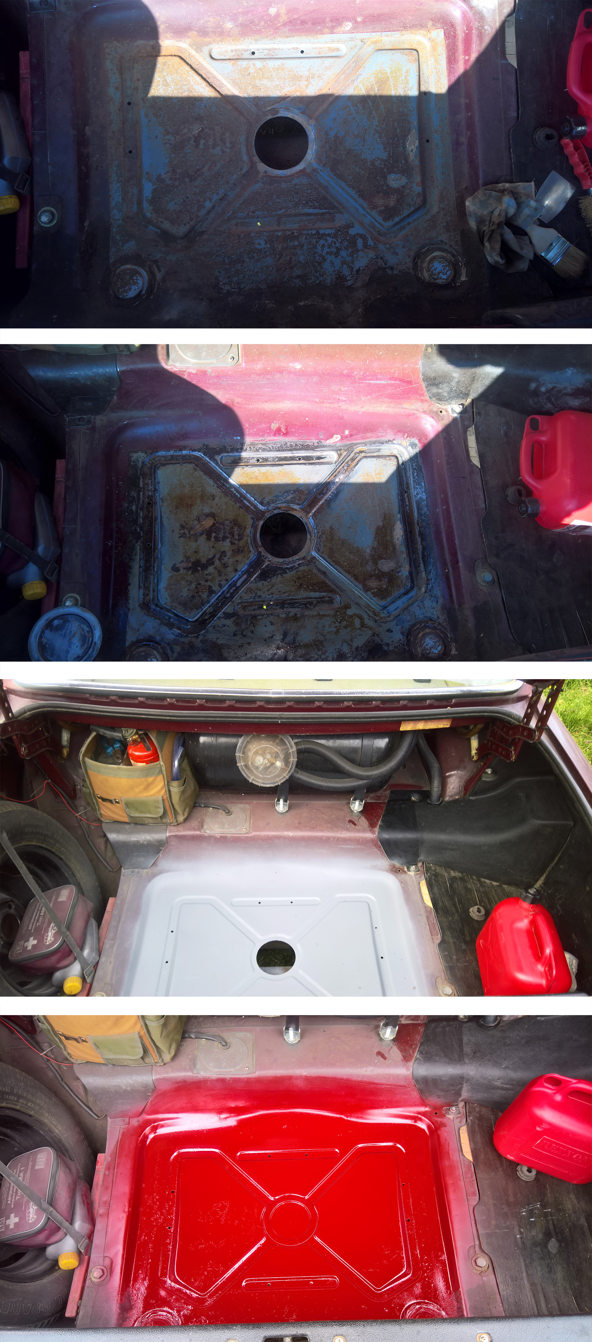

Поэтому я решил немного законсервировать состояние пола багажника до лучших времен. Пока без эстетики, только для предотвращения коррозии.
- устранил остатки заводской "шумки" и ржавчину механическим путем
- обработал преобразователем в два прохода
- очистил от остатков преобразователя растворителем
- загрунтовал эпоксидным грунтом в два слоя
- заматировал, обезжирил
- задул краской в два слоя

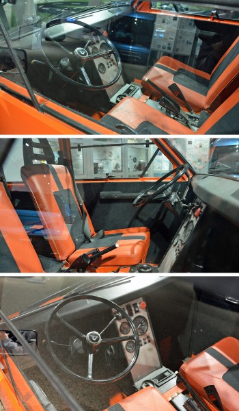

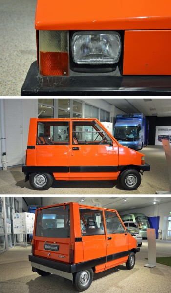

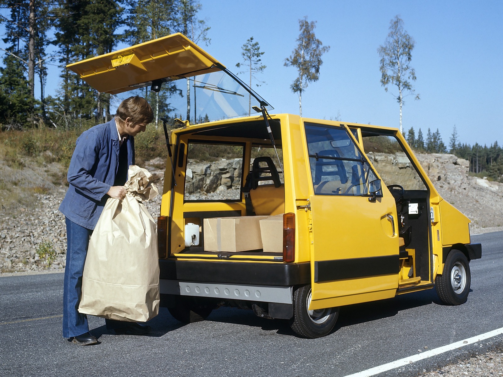

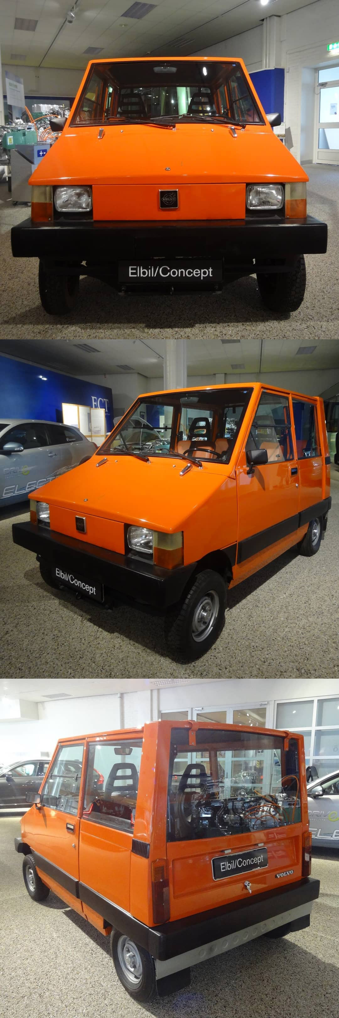

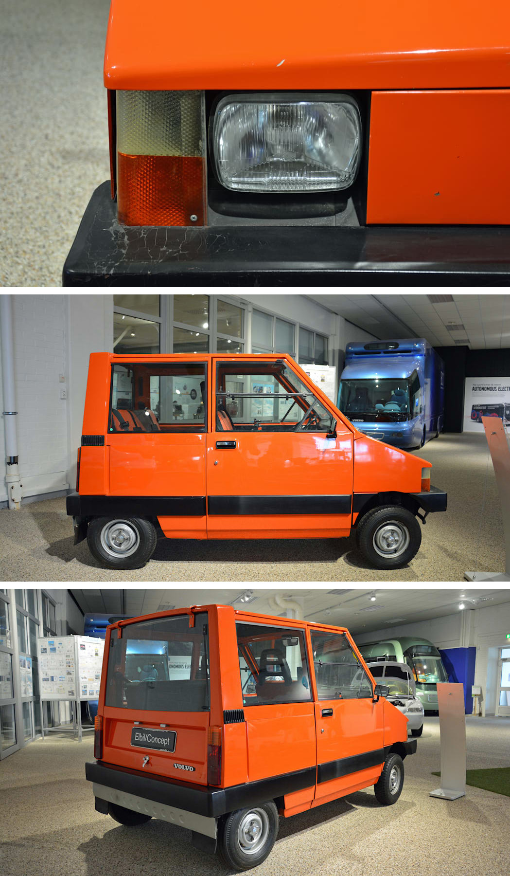

Может ли быть вольво еще более квадратной? Да, может. Предела квадратности для шведских инженеров нет.
Концепт 1976 года Volvo EC (Electric Car) / Elbil:
Этот прототип развивал до 70км/ч при помощи двух электродвигателей с приводом на задние колеса. Заряда свинцово-кислотного аккумулятора весом 300 кг хватало на 2 часа езды с рекомендованной скоростью около 50 км/ч.
Было построено два прототипа: двухместный, спроектированный как средство доставки, и четырехместный городской автомобиль.
