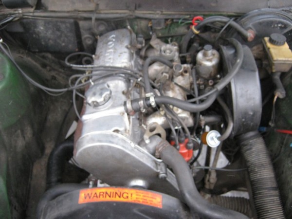

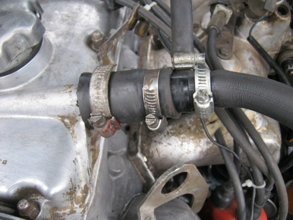

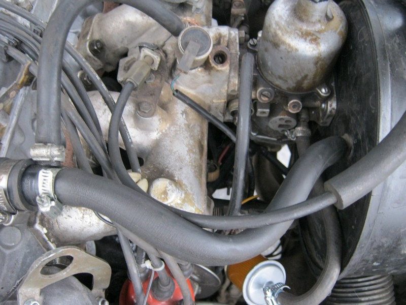

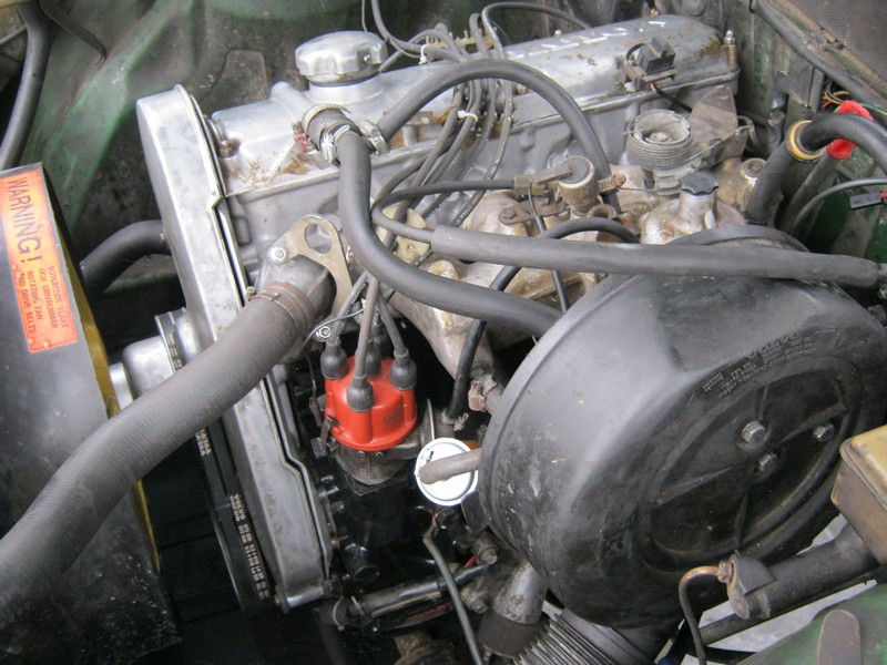

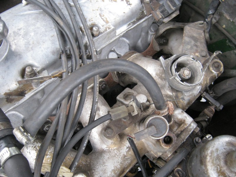

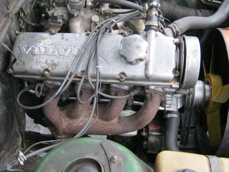

Вот, небольшой фотосет и видеообзор по машине. Собственно фотки к вопросу. Из сапуна выходит 2 шланга - одни прямо в карбюратор, второй во впускной коллектор. Меня это реально напрягает, ибо масло и газы попадают опять во впуск и от этого там лучше не становится. Но кроме того какая функция этих шлангов? Они ничего не подогревают? Если я их откручу, в коллектор поставлю заглушку, а на сапун одену маленький фильтр!

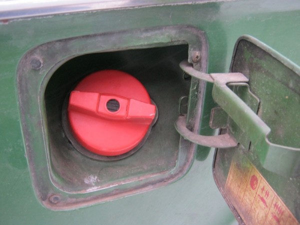

Ах, да! Таки забрал у Вована крышку бака... хоть и ругался, что дорого :frends:

Сапун на атмосфернике впринципе мона как на жигулях скинуть вниз.но нежелательно.на турбе без него низя- в картере избыточное давление и начинается веселье в виде масла со всех дыр.
Re: 244 DLS grün
Повідомлення nikolajs » Нед січня 25, 2015 5:42 pm
А чего не желательно?
Re: 244 DLS grün
Повідомлення MOOSE » Нед січня 25, 2015 5:49 pm
ВьІведи его в салон
Повідомлень: 3719
Re: 244 DLS grün
Повідомлення ivan@m » Нед січня 25, 2015 5:54 pm
Нежелательно потому что еслиион зимой подмерзнет ил забьется.то масло выдавит отовсюду.
