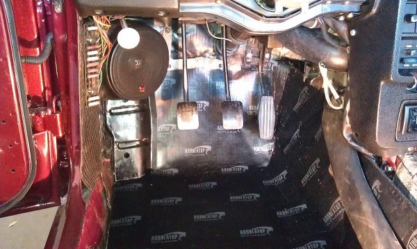

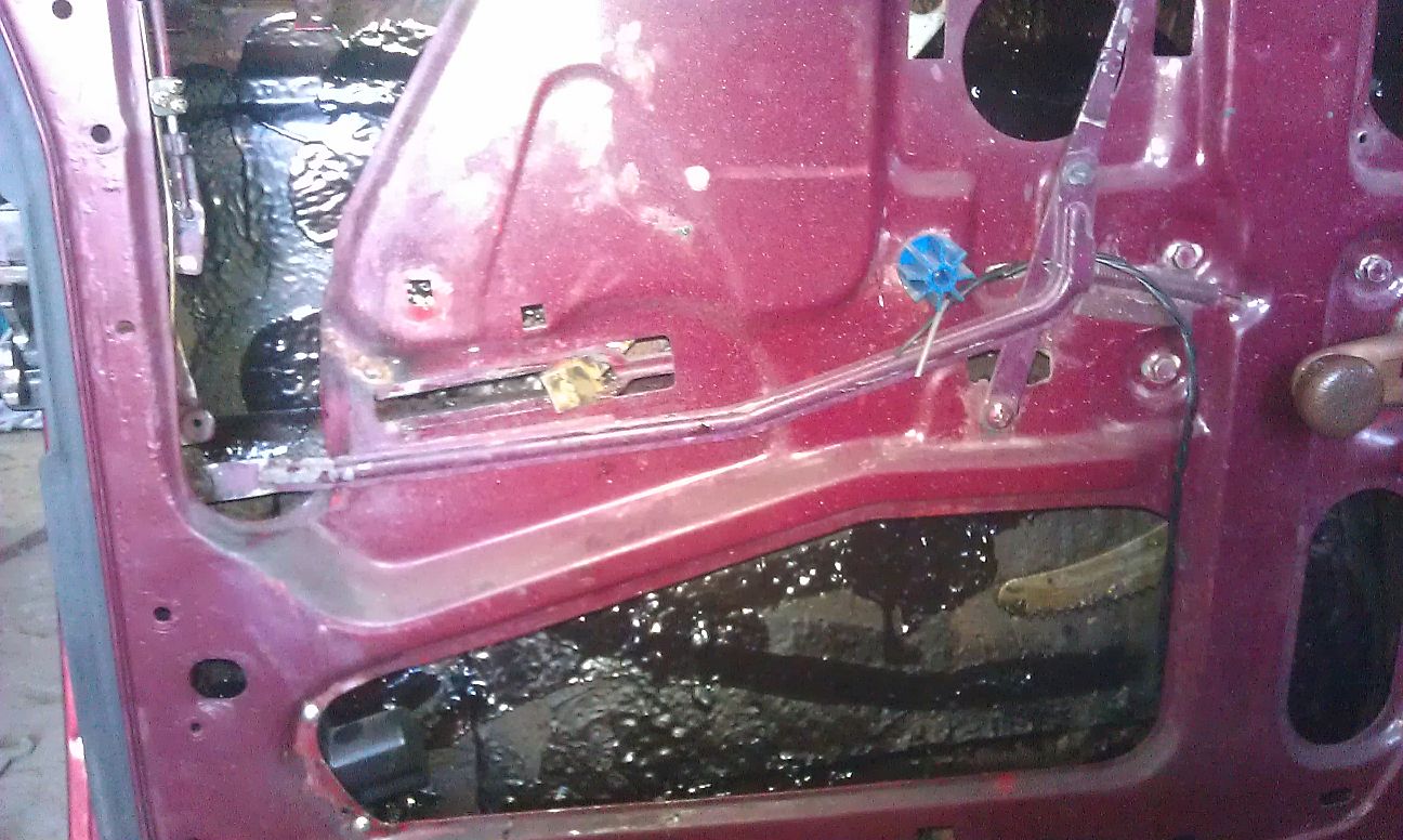

Губу я делал для себя, Просто Коля просил показать. Ну и немного фото по укладке шумоизоляции. Шумка -алигатор. Под заднюю спинку положил двойную. Под алигатор ещё положил 5 миллиметровую с фольгой.

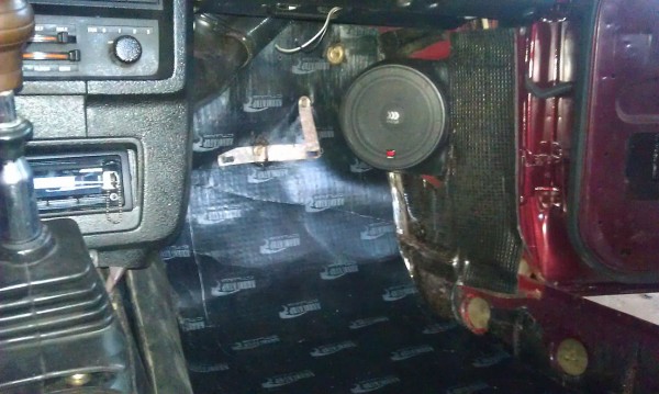

Повідомлення volvo244DLs » П'ят вересня 05, 2014 9:38 pm

Повідомлення volvo244DLs » Суб вересня 06, 2014 7:46 pm

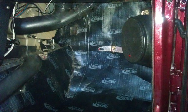

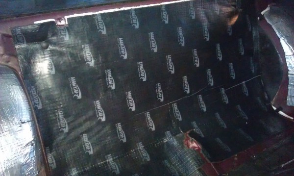

Повідомлення volvo244DLs » Суб вересня 06, 2014 8:33 pm

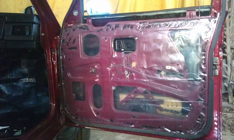

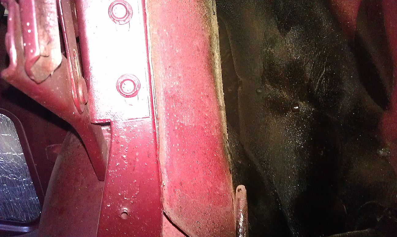

Ну а сегодня показываю как выглядит левая сторона после укладки шумки и , что получилось после обработки дверей, порогов , крыльев , ну очень адской мешаниной. Мешанина состоит из 50процентов чистого воска 3кг. и 50 процентов нигрола и литола+ 2 литра мовиля. Вся эта каша варилась и кипела и потом гарячая заливалась в пульвик и вот получилась такая штука.

Повідомлення nikolajs » Нед вересня 07, 2014 11:35 am
На века!
Re: БОРТ 244 DLS
Повідомлення AndreyKa » Нед вересня 07, 2014 1:13 pm
Где-то уже писал, но повторюсь. Переживет все современные лехусы и мерсы :idea:

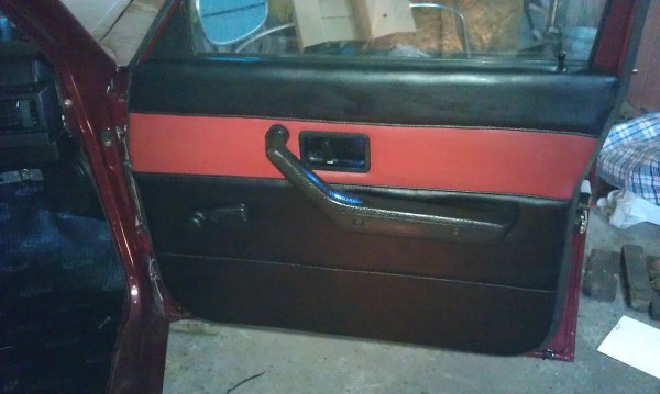

Повідомлення volvo244DLs » Вів вересня 09, 2014 8:50 pm

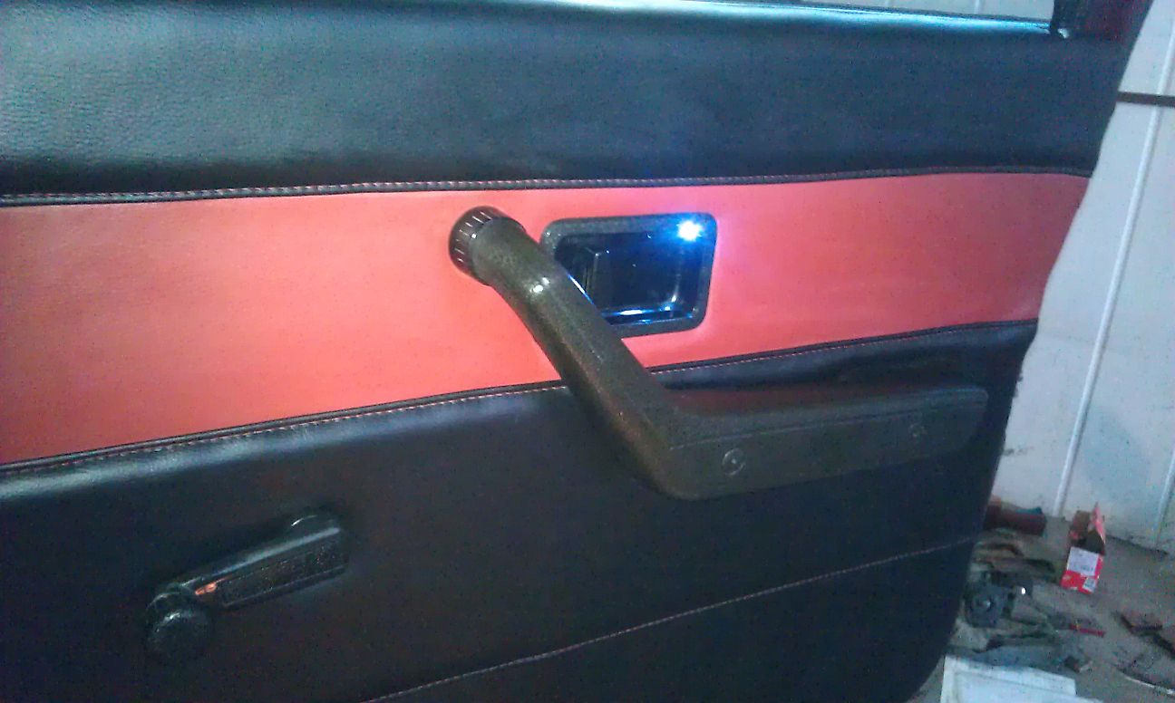

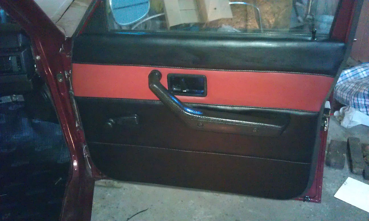

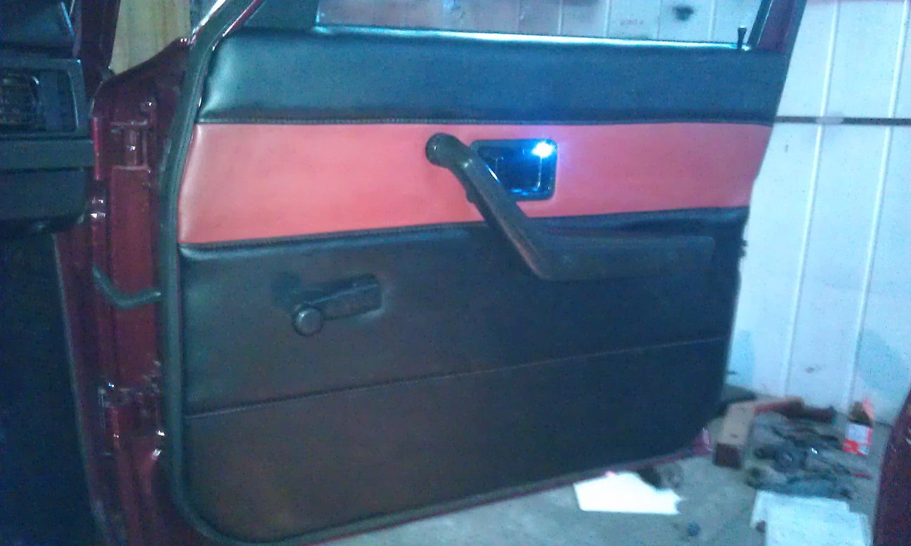

Ну вот наконец то закрыл одну дверь картой.Убрал ручки с дерева и поставил родные. Правда в идеальном состоянии. И нашёл их у себя в гараже случайно. Натрахался ужас. Но получилось вот что.

Повідомлення nikolajs » Вів вересня 09, 2014 8:55 pm
Окультуривается. Да, просто понимаешь какая работища проделывается. Тут пока диски поменял уже испариной покрылся...

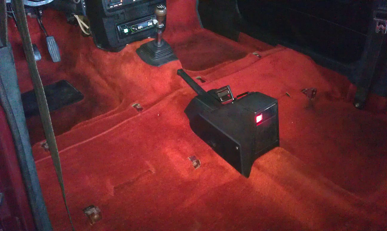

Повідомлення volvo244DLs » Суб вересня 13, 2014 6:55 pm
Ну вот и всё. Салон собран. :idea:
Сегодня отрегулировал моторчик (шепче). Осталось поставить передний бампер.
