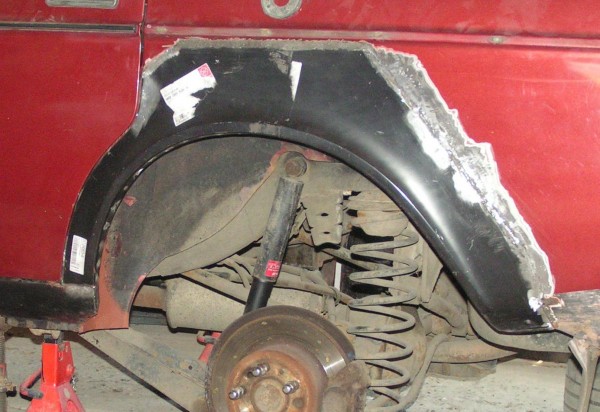

Ремвставки Клокерхольм\Полкар, вполне годные, ставил уже не раз, всё ок.

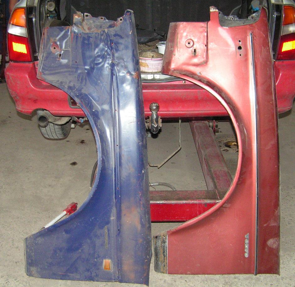

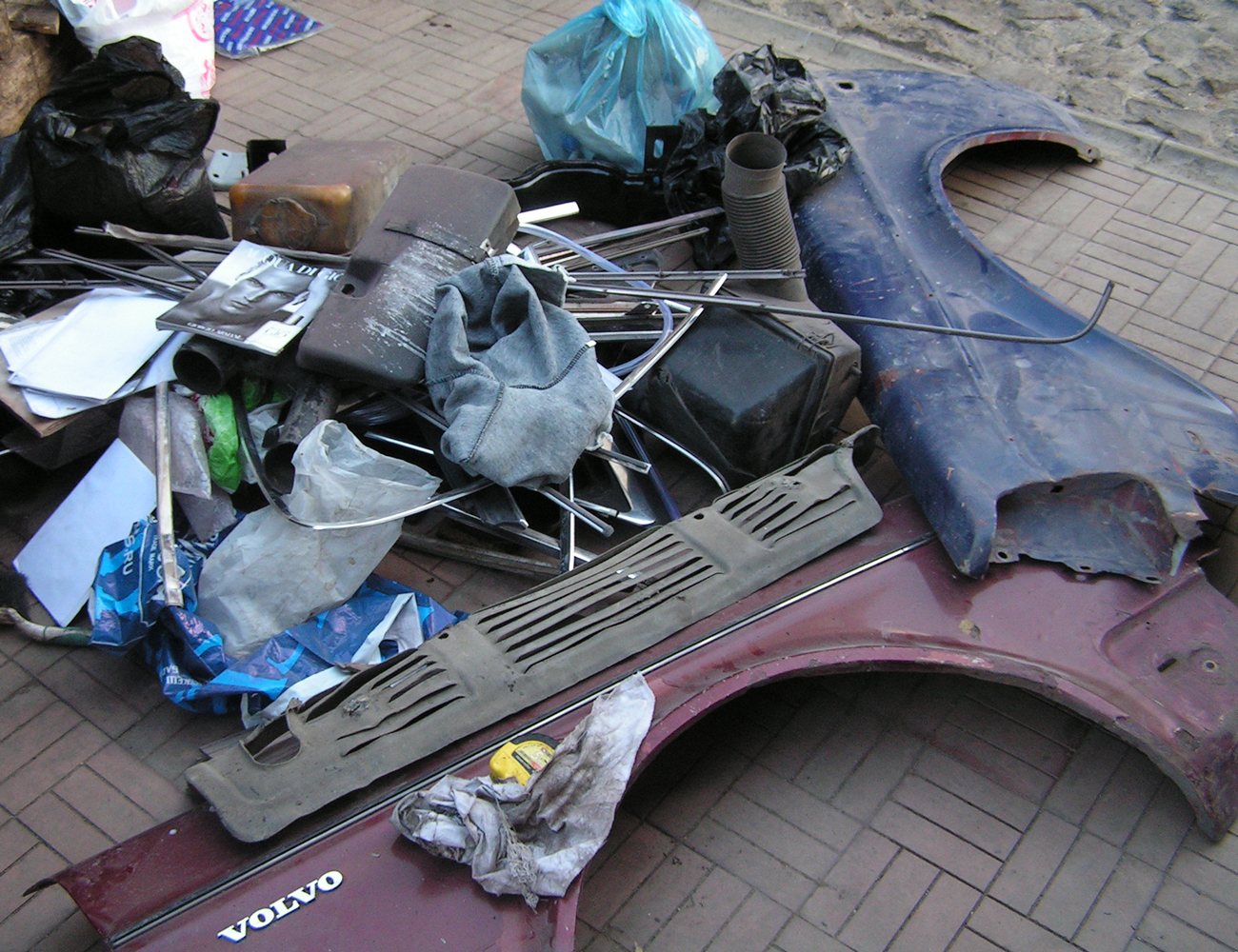

Передних два крыла есть, старые, но вроде по аркам если обработать сквозных нет, могу глянуть и если что просто порезать только арки, с запасом и выслать.
Только нодо глядеть, а когда точно гляделки получатся...не скажу, не раньше выходных, крылья за городом, надо ехать к ним.
Одно из крыльев
Вот так ставится ремвставка Клокеров
Оба крыла донора

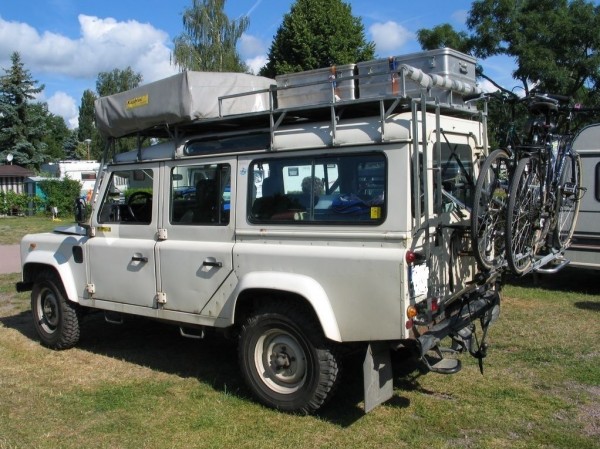

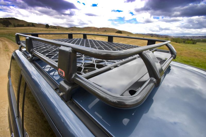

Вот еще одна идея. Думаю что-то подобное сварганить. Ну, не совсем такое, а модернизировать свой багажник, чтоб можно было возить не только велики или длиномер, а и набросать туда как в корзину хлам всякий.

nikolajs писал(а):Вот еще одна идея. Думаю что-то подобное сварганить. Ну, не совсем такое, а модернизировать свой багажник, чтоб можно было возить не только велики или длиномер, а и набросать туда как в корзину хлам всякий.

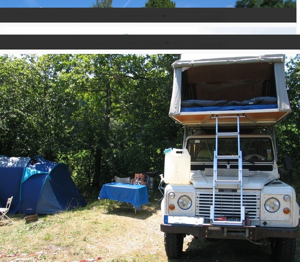

шлак!
Давай сразу такой ;)

О! Ты мне идею подкинул!

Жил был домовой, жадный прежадный. Малавата будет ! Малавата !!

Мне чтоб спать не нужен. Мне походный вариант, типа корзины нужно. Но т.к. буду лепить из подручных средств, то есть вариант сделать там хорошую площадку.

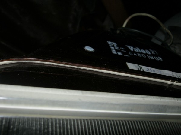

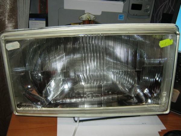

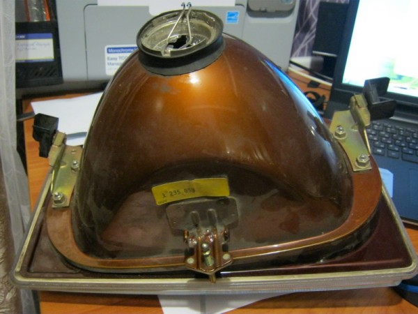

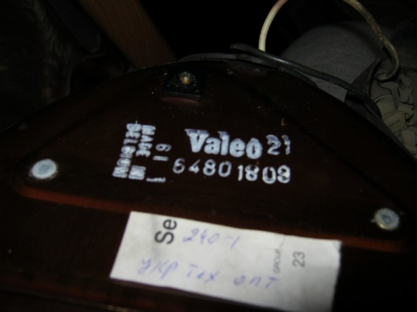

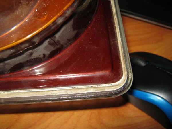

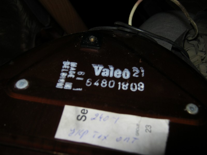

Кто разбирал такие фары? Стекло вклеено, на фото видно белый шов, а так же, корпус из двух частей, тоже на такой клею/герметике.По ходу нужно вырезать. Вырезается нормально? Чем потом обратно вклеивать?

Когда-то срезал такие стеклышки, только не с вольво. Напарился. Главное аккуратность и не прикладывать больших усилий к стеклу. Есть соблазн поддеть отверточкой как рычагом - может быть скол. Потихонечку обойным ножом срезается. Потом назад заклеишь, щас выбор клеев огромный.
Я тогда посадил на обычный сан. силикон, правда стеклышко поменьше было. Жесть но не отвалилось )) Перед вклейкой тщательно очистил от старого герметика, зачистилл мелкой шкуркой и обезжирил.
Но теперь я думаю есть варианты получше силикона. Теперь я бы наверное подошел к ребятам на замену стекол чтоб нанесли спец клей.

духовка,или коробка и фен облегчат тебе жизнь

Просто у меня такие и отражателям вафли. Думаю на реставрацию. А предварительно разобрать нужно. Или полировать под линзы?

Коля, я такие разбирал, оочень долго грел их феном (правда фен класный, хоть и домашний), а второй человек помогал-постоянно стекло в натяге держал, фара была разобрана очень аккуратно и без повреждений.

Т.е. тупо вырезать не получится?
Re: 244 DLS grün
Сообщение troll999 » Пт янв 30, 2015 11:54 am
nikolajs писал(а):Т.е. тупо вырезать не получится?
А зачем? Ножичком можно и по корпусу соскочить, а атк более щедящий метод.

получится, нужно загубить пару лезвий на ноже, и пару щупов потому как ножом не ко всем проклееным местам можно подлезть, да и скорпусом получиться лучше, хотя он там все равно металлический

Ладно, это у меня новая фара, сниму родную, попробую на ней. В случае чего, поставлю эту :)

ТАК, а как снять фару? А? Ну, фиксаторы я вынул, решетку вынул, фара на ладони. С пазов ее высмыкнул, а в верхней части регулировочный винт по ходу. И он держит. Насиловать не стал, да и дождь на улице... но завтра нужно высмыкнуть. Подскажите, а!

Посмотрел на новую... по ходу ее нужно на себя хорошенько потянуть... Так?

Коля! Не нужно смыкать с верхнего винта , а возьми и выкрути.
