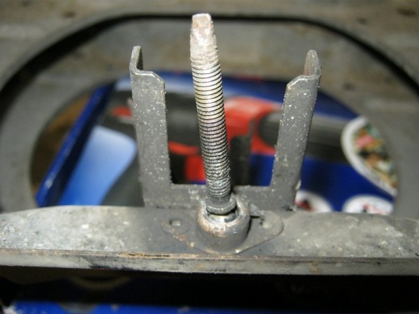

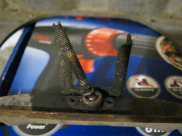

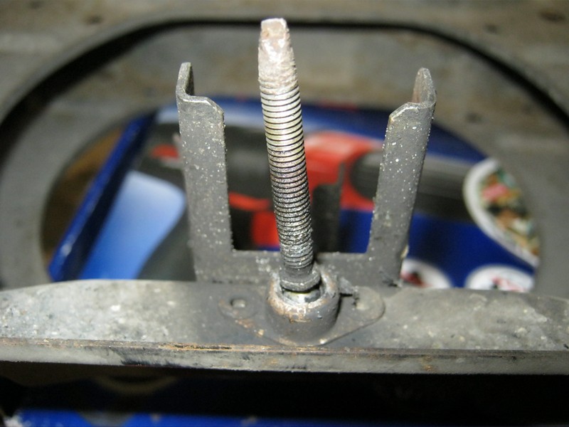

Легко сказать... винт обломан там, куда отвертку вставлять.
Re: 244 DLS grün
Повідомлення volvo244DLs » Пон лютого 02, 2015 9:48 pm
Тогда нужно резко дёрнуть на себя, что бы шарик выскочил из плассмаски.Или если не получится , то высверлить две заклёпки и потом разобрать уже снятую фару.А новую фару уже ставить с винтом.

Повідомлення nikolajs » Пон лютого 02, 2015 9:51 pm
Завтра попробую... стремно... шарик чтоб не развалился.
Re: 244 DLS grün
Повідомлення ivan@m » Пон лютого 02, 2015 10:14 pm
я б еще погрел все феном чтоб пластик немного расслабить.

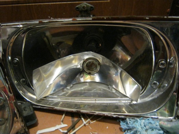

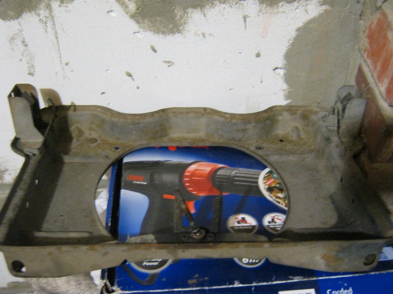

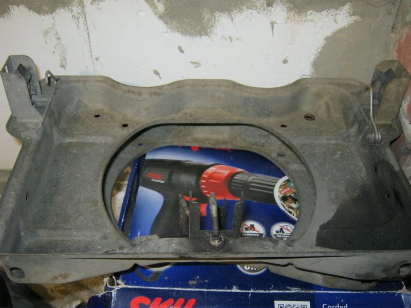

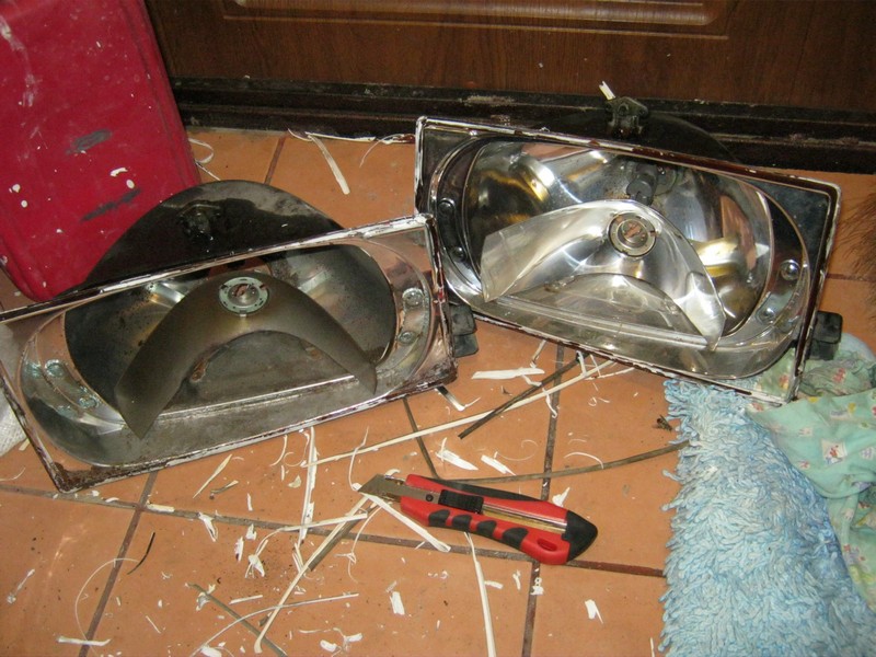

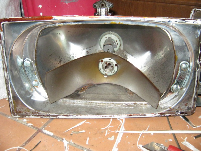

Итак, я осилил первый этап реставрации фар :) Хвала инженерам Вольво! Чтоб снять фару, не пришлось ее насиловать. Оказалось, там сама рамка фары болтами прикручена к "очкам". Выкрутив болты, получаем в руках фару в рамке. Далее, вынимаем нижние направляющие и выкручиваем верхний регулировочный винт. Все :)

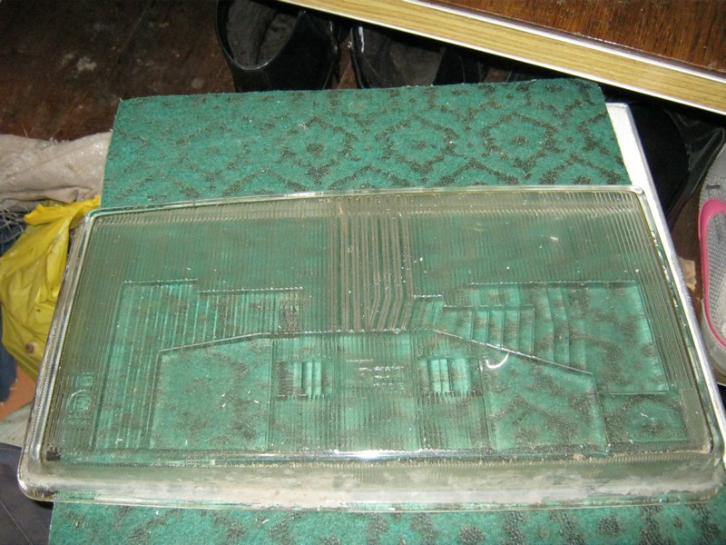

Далее интересней. Отсоединить стекло от отражателя. Очень аккуратно срезаем клей/герметик. Потом перочинным ножом очень аккуратно подрезаем тот же клей, но лезвие засовываем между стеклом и металлом. Потихоньку по периметру подрезаем и не насилуем. В определенный момент, стекло само отходит. К слову, ничего не грел. На первое стекло потратил минут 15, на второе от силы 5. Фото прилагаю. Теперь нужно отдать отражатели в реставрацию и в идеале полирнуть стекла по наруже.

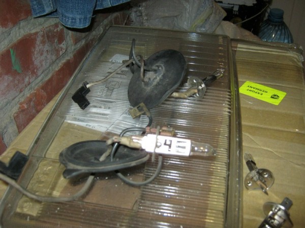

Правый отражатель ниче так, а вот левый уставший. И лампочки все одинаковые Н1 на 55 Ватт. Это правильно?

Полировка там не поможет. Один отражатель просто ржавый и слой хрома, который на заводе был нанесен, увы сошел. Их нужно перепокрывать. Сегодня отвезу покажу ребятам, посмотрим, что они захотят. И от этого будем плясать. Т.к. есть опыт просто покраски и вскрытия лаком, что тоже неплохо ходит... но хочется как положено сделать.

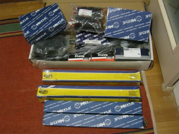

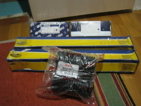

Посылочка, посылочка :) Руки чешутся... спасибо Лехе Кравцу, подгончик реальный мне прислал.
Ну и собрался уже неплохой комплект. По ходу нужно сразу весь передок обновить, чтоб сделать развал и на какое то время забыть.

ВОПРОС! В фарах стоят одинаковые лампочки Н1 на 55 Ватт. Это правильно? Т.е. и дальний свет и ближний... я думал у них мощность разная должна быть.
И вообще, кто какие лампы посоветует?

Повідомлення Fomax79 » П'ят лютого 06, 2015 2:20 pm
Восстановишь отражатели,поставь на ближний лампы филлипс или осрам из серий +30+50 и т.д.,реклама привирает конечно,но свет лучше штатных. А на дальнем оставь или штатные,если хорошие или поставь простые,но тоже хорошего производителя.

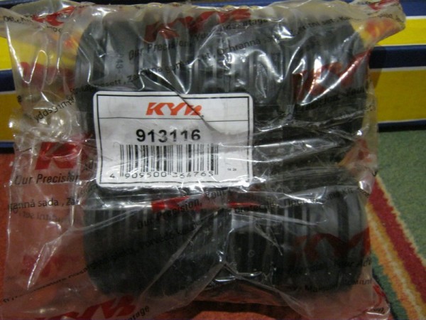

Ну и еще вот ништячек :) Передок и чуток задок. Это просто какая-то лихорадка... но понимаю, что потом будет еще дороже.
