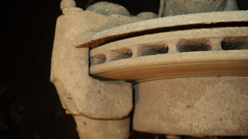

4ЕКИСТ написав:На машинах до 80 г.в.были не вентелируемые диски.
Ну как бы за тридцать с лишним лет могли и поменять :?

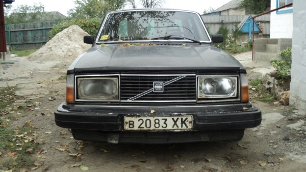

Наконецто дособирал фары и поставил, теперь мы не такие страшные, а то без фар и смотреть страшно было, хотя мне без стекол больеш нравилось, они как то более утопленные были
Re: Volvo 244 1980 г.в.
Повідомлення lexa » Вів листопада 06, 2012 5:06 pm
СлепаЯ на правый глаз ;)
Повідомлень: 4442
Повідомлення Stas340 » Вів листопада 06, 2012 5:14 pm
угу только так типа шоб було, надо отдавать на восстановление, был бы еще левый отражатель запасной наверно есразу бы и отдал на напыление. Левая светит еще куда ни шло, а на второй линии толком нет

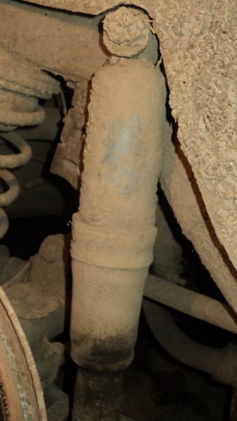

Жаль что пневмо аморты пропускают очень жаль :sad:

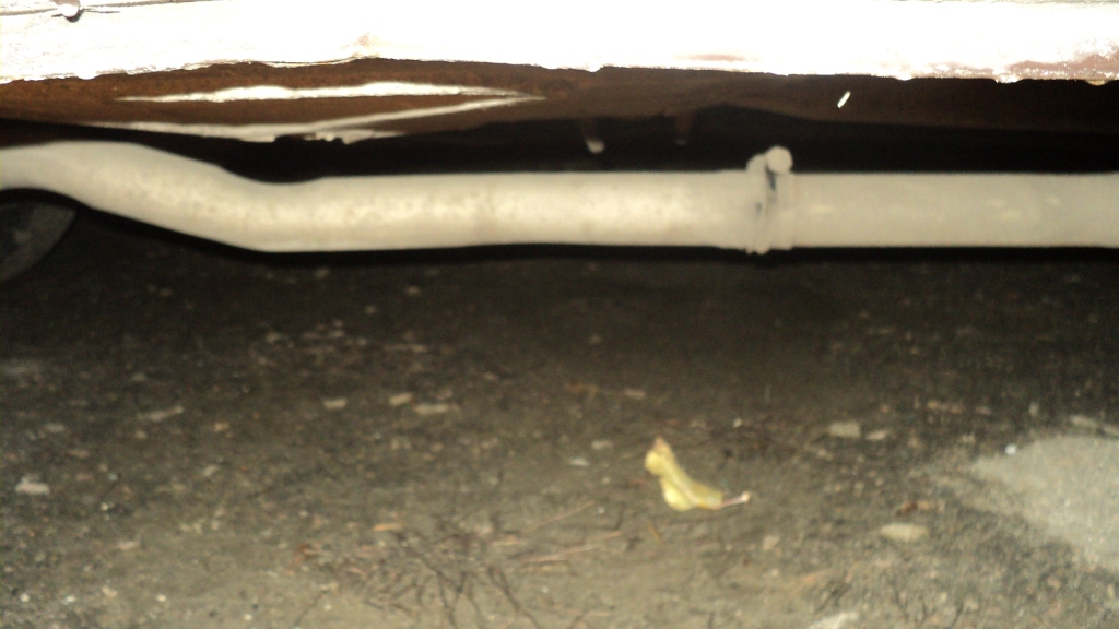

Еще вопрос к "двоешникам": с глушителем чего то не так или это нормально?

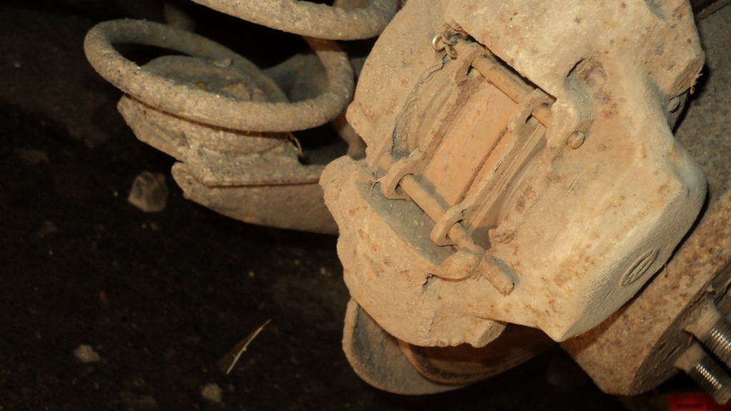

И наверное задний правый суппорт придется менять :roulette: задние диски согласно мануала еще поездят а вот передние на вид еще огого а толщина где то 20,5 - 20,8 :(

Повідомлення volvo244DLs » Сер листопада 07, 2012 2:39 pm
Супорта делает Коля. :buba: Он Лучший. :moil: :moil: :moil: Отдай и забудешь. :cars:
Повідомлень: 2097
Звідки: Николаев УКРАИНА
Повідомлення Stas340 » Сер листопада 07, 2012 2:41 pm
надо ж на замену найти, там кусок отломан где направляющая вставляется :?
