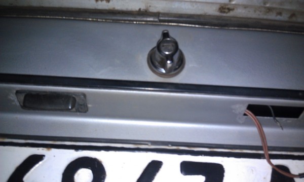

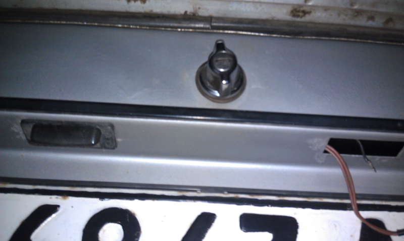

Повідомлення leo_run » Пон червня 10, 2013 11:30 pm
фонарика что на номер светит правого нет, а провода висят, если мысли о том шо пока ехал из гаража пропал по дороге, а мож и небыло
Повідомлень: 3984
Re: revival 242 gt
Повідомлення Bobrik » Пон червня 10, 2013 11:43 pm
leo_run написав:фонарика что на номер светит правого нет, а провода висят, если мысли о том шо пока ехал из гаража пропал по дороге, а мож и небыло
Сфоткай оставшийся, у меня отсутствовали полностью ну и купил по не знанию не те... Короче если как у тебя, то есть пара (их там два вида были, почти квадратные и не очень)

Re: revival 242 gt
Повідомлення leo_run » Вів червня 11, 2013 2:07 pm
вот такие подсветки
Повідомлень: 3984

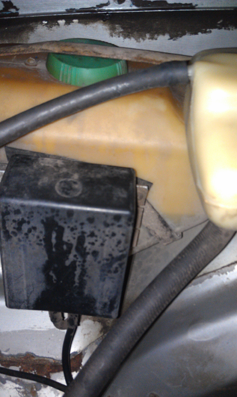

Re: revival 242 gt
Повідомлення leo_run » Вів червня 11, 2013 2:09 pm
вопросики

Повідомлення Bobrik » Вів червня 11, 2013 7:33 pm
Одни были такие (таких есть два и они вроде с седана):
Другие такие (стоят у меня на сарайке)
Судя по твоему фото, то предложить ничего не могу, таких нет

Re: revival 242 gt
Повідомлення leo_run » Вів червня 11, 2013 7:36 pm
верхние с седана 760 , нижние мне один и нужно ;-)

Re: revival 242 gt
Повідомлення 4ЕКИСТ » Сер червня 12, 2013 9:20 am
коробочка на фото это комутатор

Re: revival 242 gt

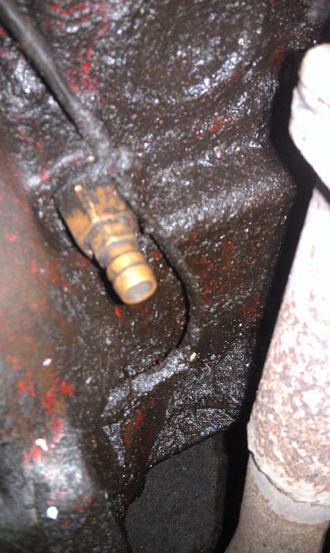

Повідомлення Stas340 » Сер червня 12, 2013 9:24 am
а вон тот провод что заходит в кожух сцепления возле сливного болта в блоке, он идет на диагностический разъем тот что на голове стоит, чего им диагностировать я не знаю и не знаю чем там в кожухе сцепления заканчивается он, но даж у меня на карбе он есть, правда чт он может продиагностировать я хз, тем боле на моем моторе :-D
Re: revival 242 gt
Повідомлення leo_run » Сер червня 12, 2013 12:04 pm
меня эта хреновина тоже пугает с проводочком:-)

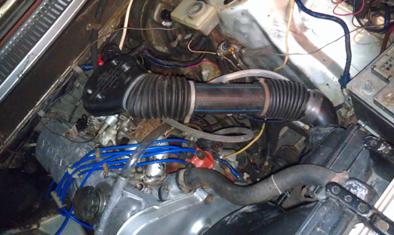

Повідомлення leo_run » Нед червня 23, 2013 10:32 pm
первый выезд в свет;-)
тоесть всетаки машина выходного дня ;-)
измучился хх пропадает напроч при сброса газа, мотор типает на. хх - забрало

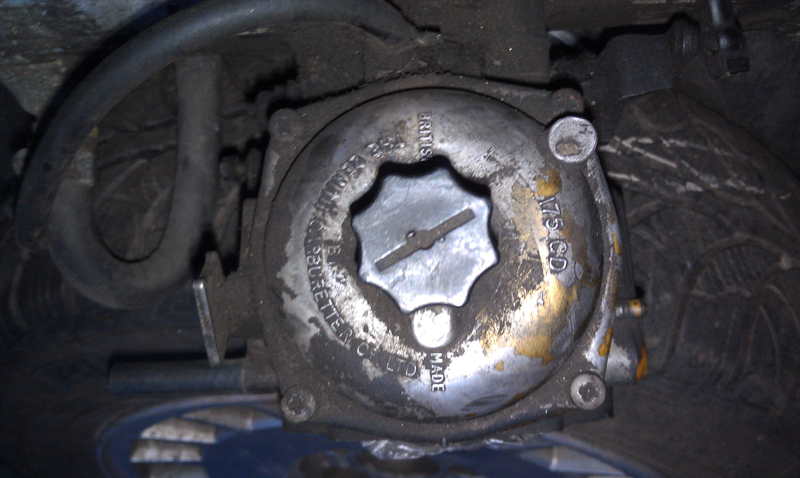

разобрал вечером Карб - и аху...л - из предстоящего подбор распылителей и жиклеров из стандартных и не стандартных рядов
помимо всего - в карбе кривые ручки установили уровень в камере по горлышко -
и напоследок срач- он был везде - последнее и-предпоследнее поборол ;-)
поставил15 диски и резину- стало более интересно выглядеть

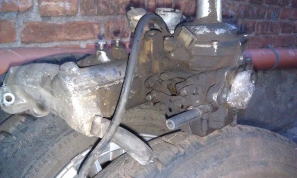

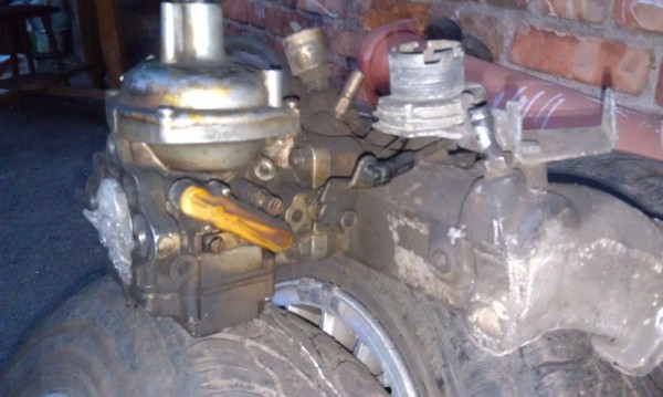

теперь вопрос! почему может быть так что двигло не стабильно работает на всех режимах о хх до рабочего, его постоянно типает такое чувство сто пропуски в цилиндрах но все свечи работают проверял
Повідомлень: 3984
Re: revival 242 gt
Повідомлення nikolajs » Пон червня 24, 2013 9:04 pm
Карб, клапана...

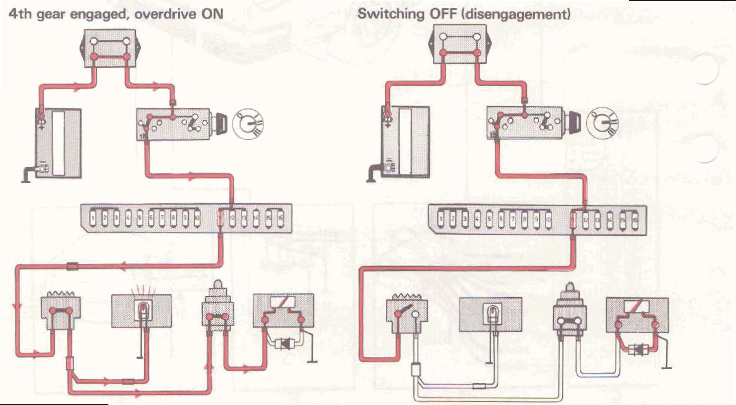

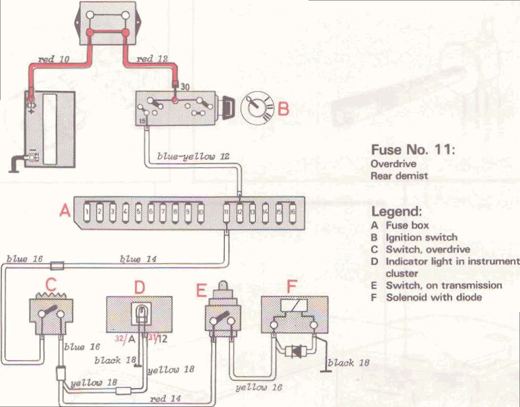

реально ждать могу до всрачки;-). две машины на каждый день есть - с этой пока ездит. привожу в порядок механику, как разберу будет уже не до механики,
вопрос- объясните мне как работает пятая на 242 с м46 реле нима!! зато вкурочен диод какойто между концами соленоида ! для разряда? шо за диод ? у меня пробит

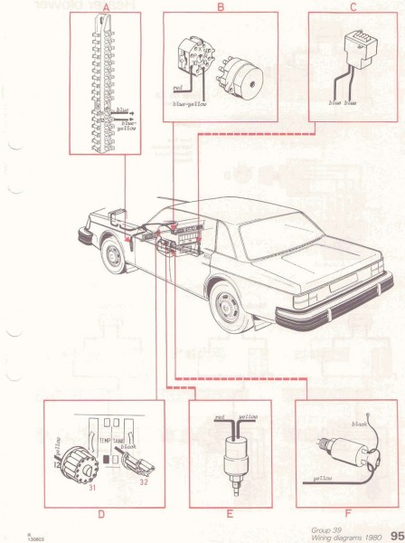

Повідомлення Timosha » Сер червня 26, 2013 10:59 am
схема овердрайва от 2
http://www.volvowiringdiagrams.com/?dir ... 20Diagrams

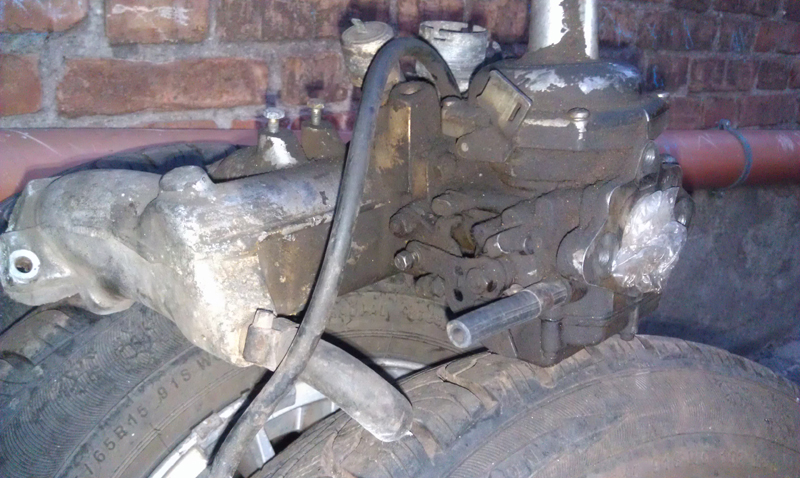

Повідомлення leo_run » П'ят червня 28, 2013 7:55 am
появились ништячки:-)))
