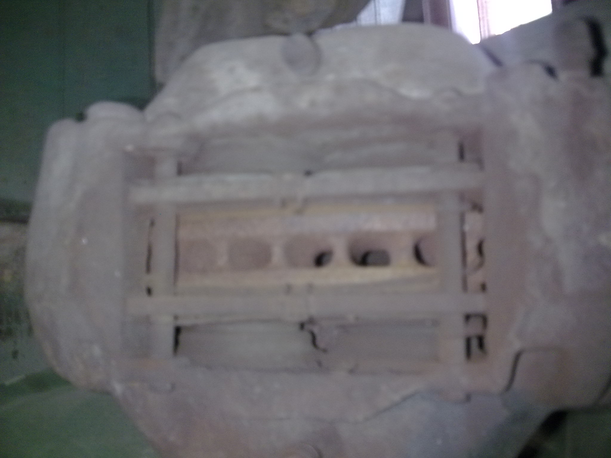

Какие у меня тормоза должны стоять АТЕ или Girling?
Вот как раз TWR и думал заказать, там в комплекте 4 колодки идёт или 2?
Я так понимаю колодкам уже совсем обода (если хоть что-то можно понять по этому фото)?

Колодок всегда комплект, т.е. - 4 шт. У тебя вентилируемые - это ATE. Диск номер 422127, колодки - 602953. Это номера по ATE. На Экзисте по ним найдешь, что захочешь. Сразу меняй пыльники с манжетами... по ходу им тоже писец... Шото все двоечники решили к зиме тормоза прокачать :)
Да, колодок практически нет.

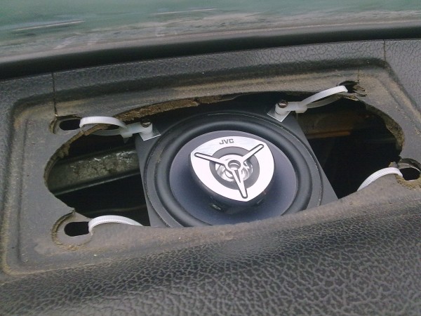

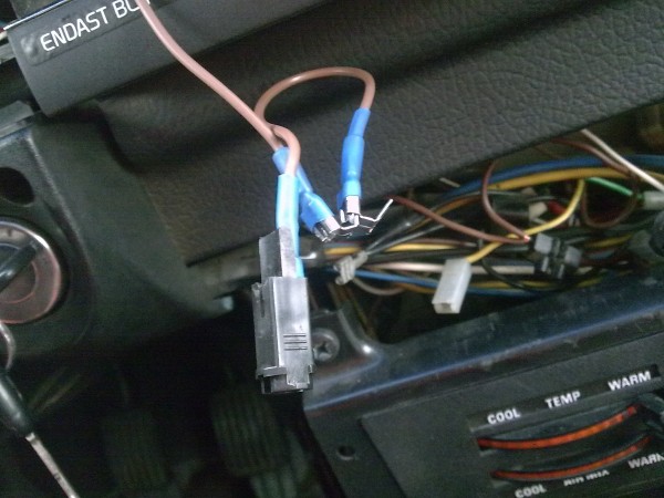

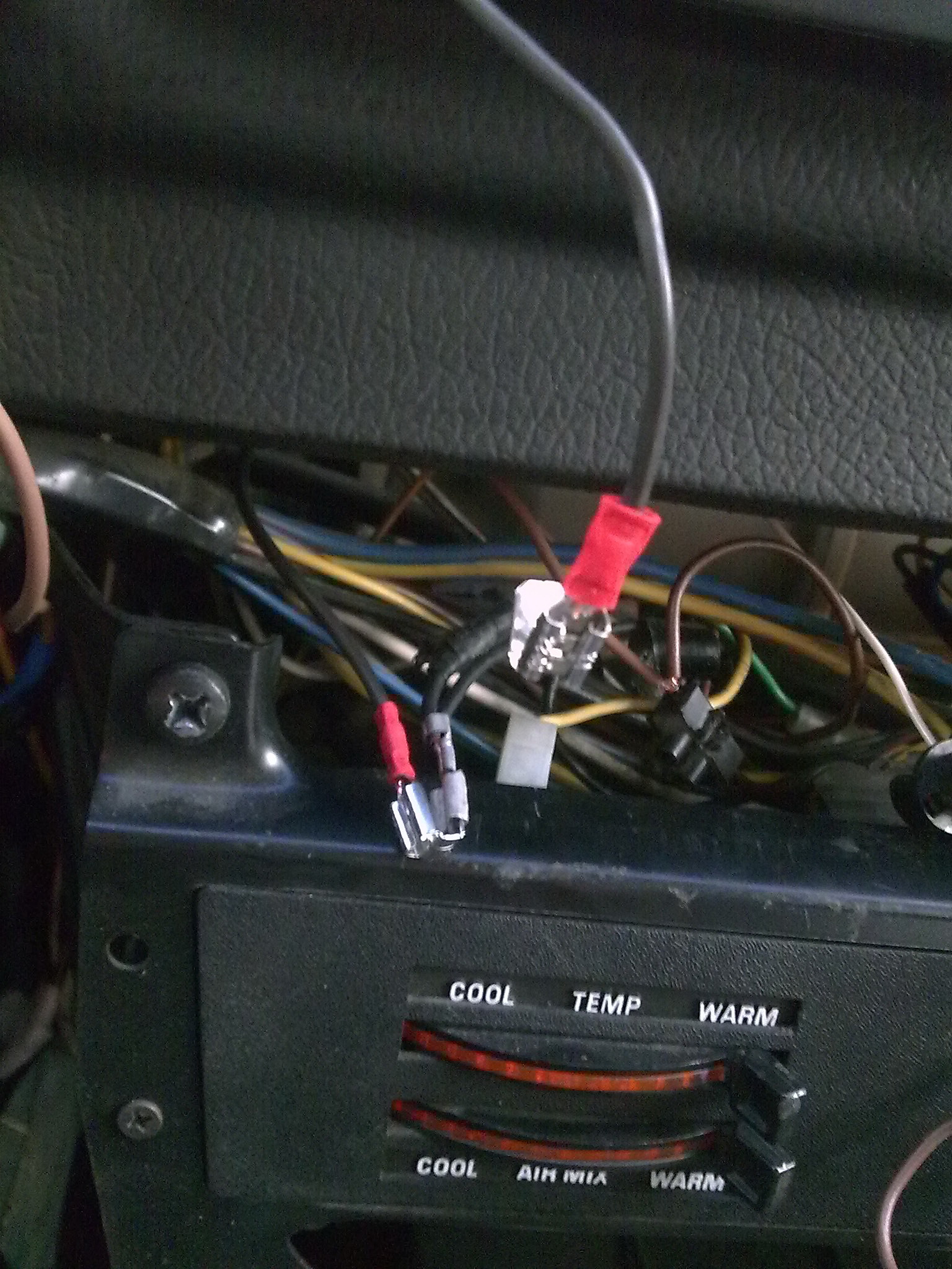

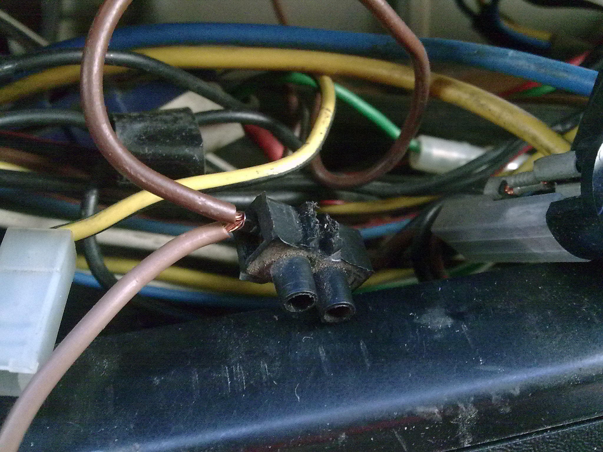

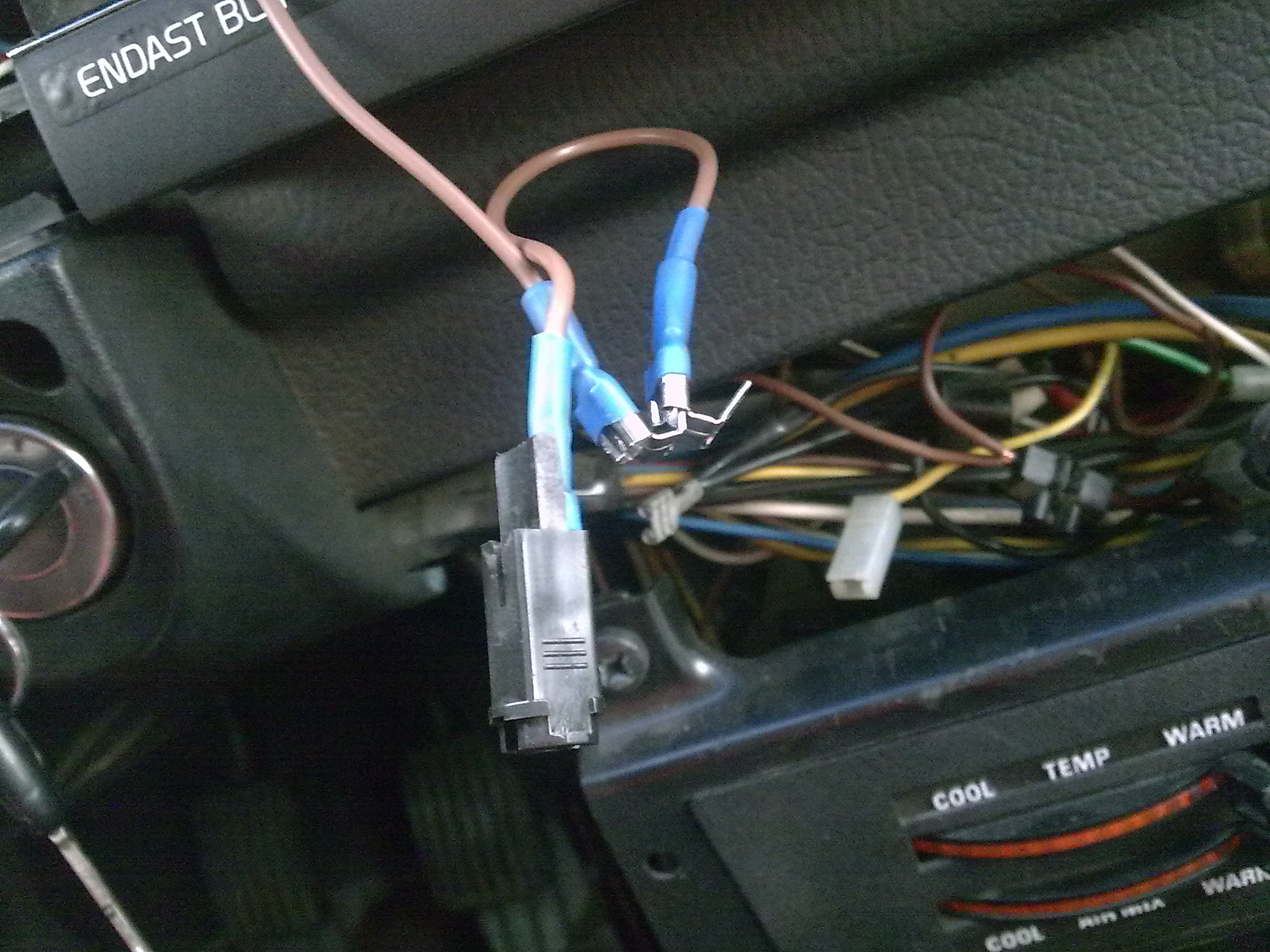

Переделал проводку в торпеде и установил один динамик в неё. Теперь высокие стали получше, а ожидать чего-то другого от 10-х динамиков я не стал. Проводку под допы переделал потому, что инструмент для обжима одолжили и так мне Серёга Bobrik посоветовал, пристыдив количеством изоленты :frends:

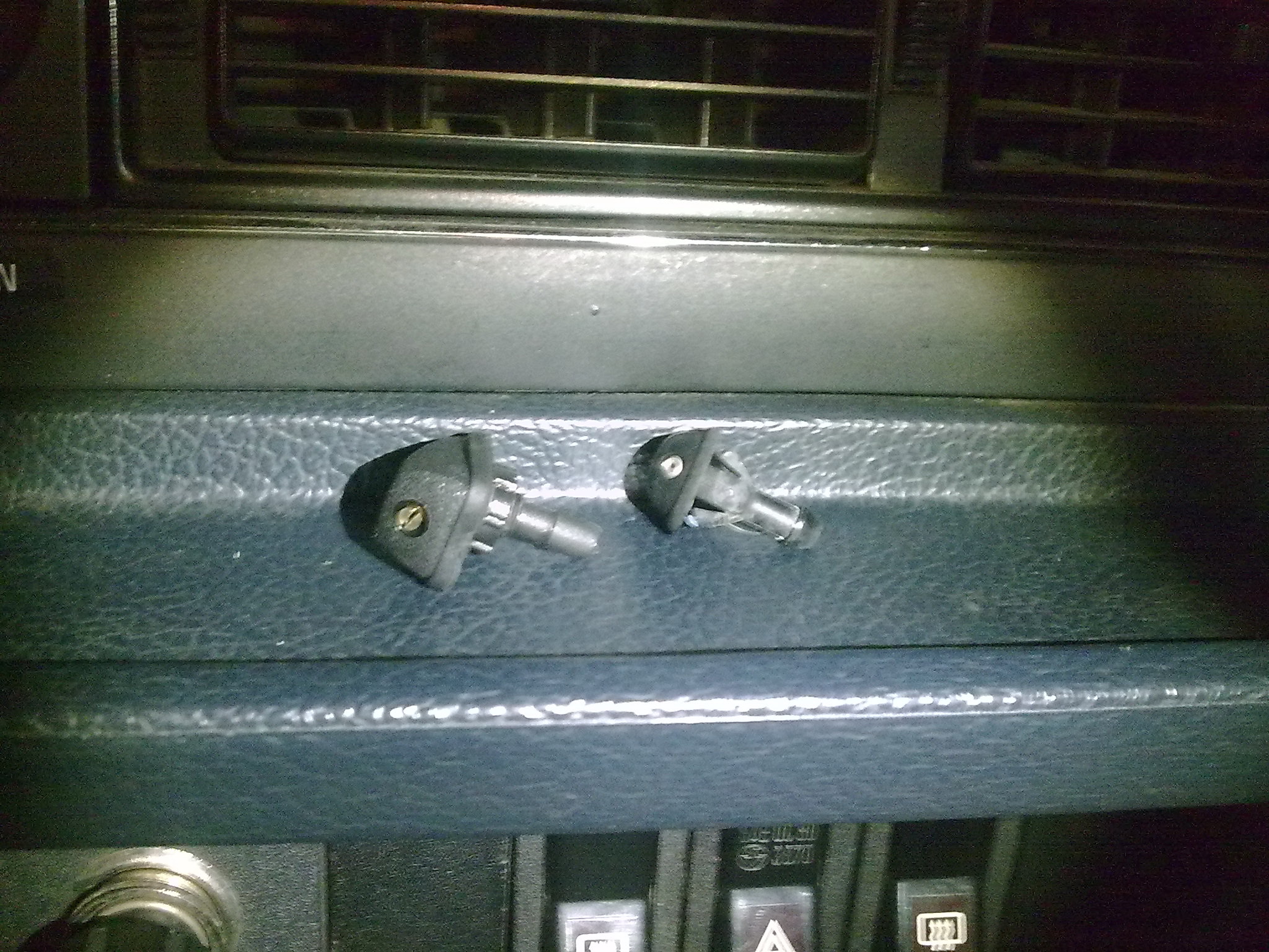

Ещё установил знакомые многим околовеерные форсунки за 12 грн. Вроде бы и лучше родных, но для нормальной настройки мне не хватает давки в насосе, а менять его я пока не намерен. Если настоить под езду хотя бы на 60км/ч, то на месте они будут омывать крышу, а не лобовое. Аккуратней с их настройкой, если отвёрткой повредите металическую часть, то она в том месте уже по другому будет разбрызгивать омывайку. Пользуйтесь маленькими часовыми отвёртками.

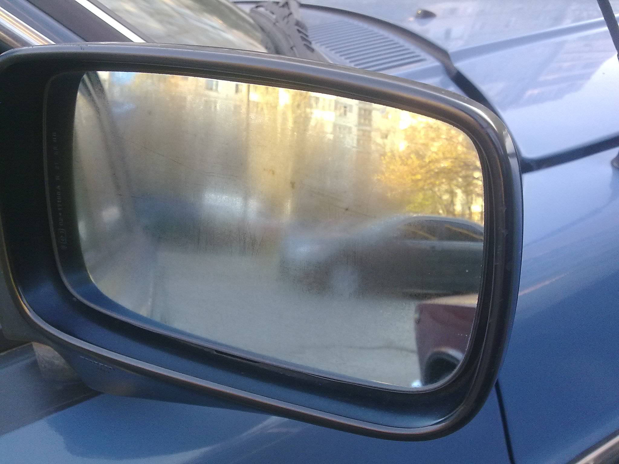

Ещё приклеел наконец-то пассажирское зеркало. Оно чуть меньше оригинала, но ничего страшного, всё равно поверх клеиться.

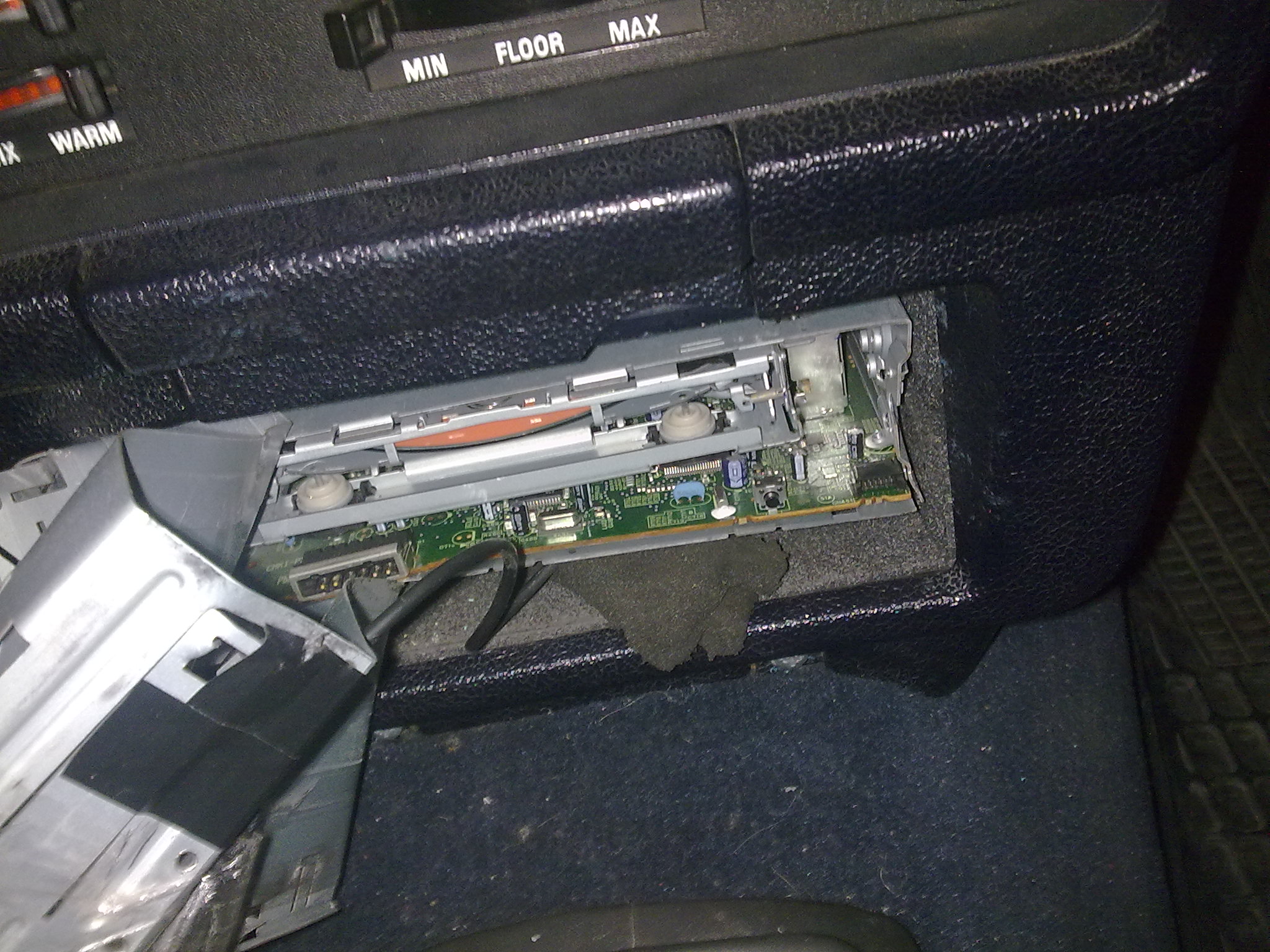

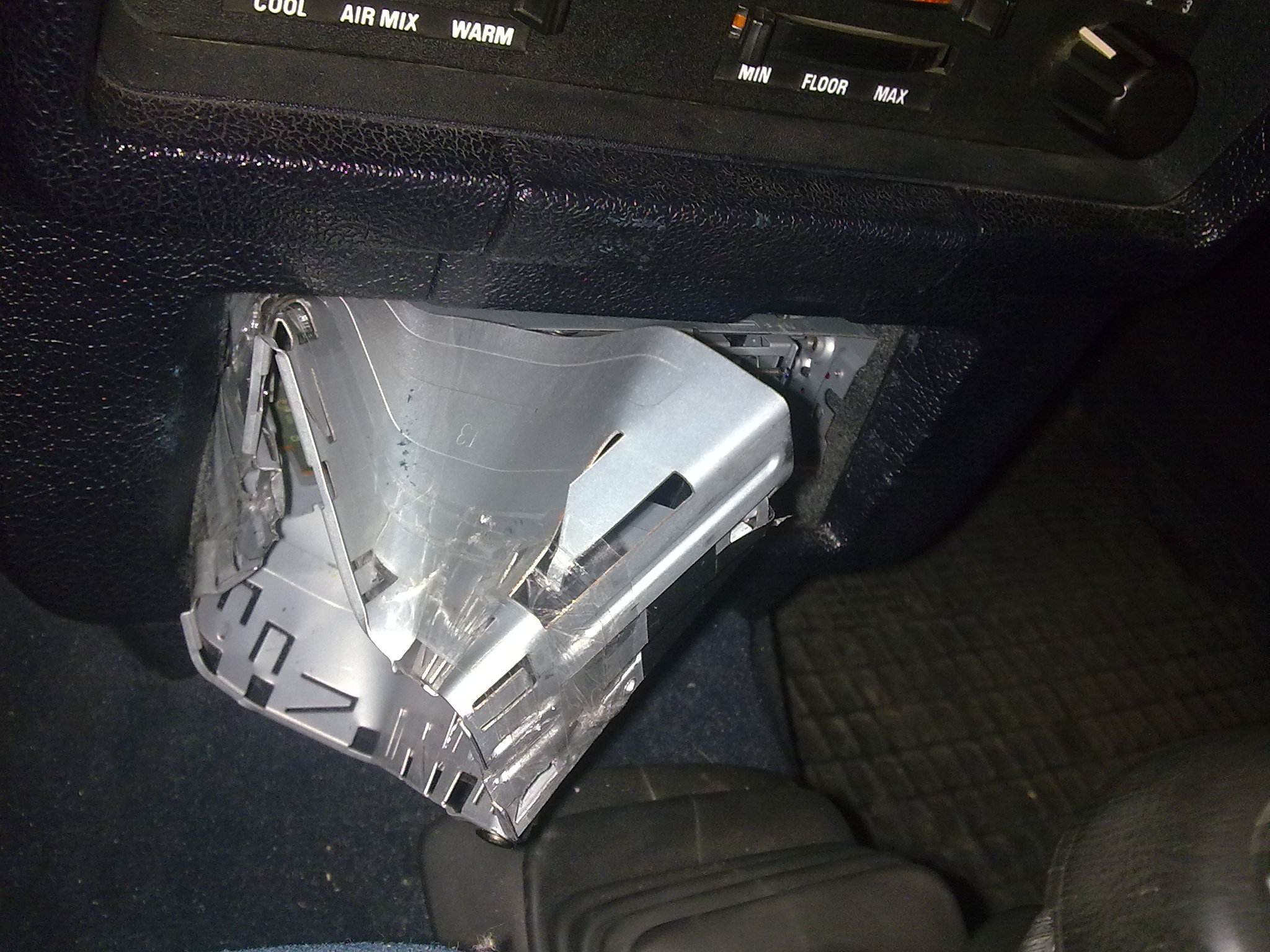

Вернувшись довольным и замученым домой сегодня в 16.30 я отправился отдыхать. Выйдя в восемь вечера из дома меня ожидал неприятный сюрприз, а точнее грёбанный 3,14здец.
В людном месте под фонарём вскрыли замок и пытались выдрать магнитолу. Морду и панельку вырвали вместе с флешкой, потроха оставили. Не даром я прикрутил её к каркасу болтами под шестигранник. Как видите для вероломных бандюг это было тоже неприятным сюрпризом. На бороде красуется шрам от фомки (3й раз магнитолу воруют), так что еq не привыкать. Ещё нашел маленький осколок салонного пластика, на фото заметил что он от пепельницы. Сигналки у меня нету, но скоро будет.

Повідомлення nikolajs » Суб листопада 01, 2014 10:47 pm
Бля, уроды... ну нах такое делать? Хотя им насрать. Я когда то в людном месте днем на стоянке возле маркета оставил 740,а когда приехал, обнаружил, что на багажнике пиво пили и креветки жрали... уроды.. днем!
