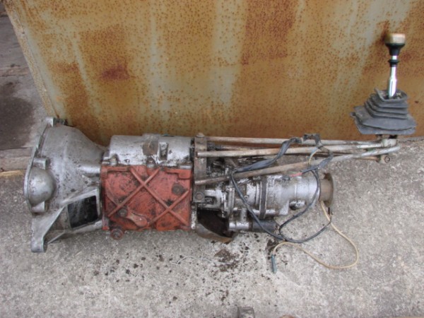

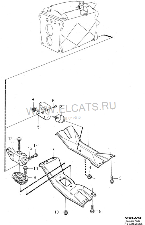

Всем одноклубникам добрый день! Давно вынашивал идею о замене КПП м 45 на 5-ти ступенчатую. После того как на новогодние праздники попал в аварию, и у меня стало на одну машину меньше, этот вопрос стал ещё более актуальным так как вольво сейчас основной вид транспорта. Вот на днях по случаю был приобретён вот такой коплект:
. Планирую провести полную ревизию перед установкой. В связи с этим возникло пока 2 вопроса.
1. Становится ли коробка по креплению на штатные места м45. (имеется ввиду траверса коробки и подушка)
2. Насколько я понял по мануалу в эти коробки заливать нужно только Декстрон (что лучше минералку DII или DIII).

Повідомлення Stas340 » Пон лютого 09, 2015 12:19 pm
если я не ошибаюсь кпп с 740, а значит надо переставить кулису с М45

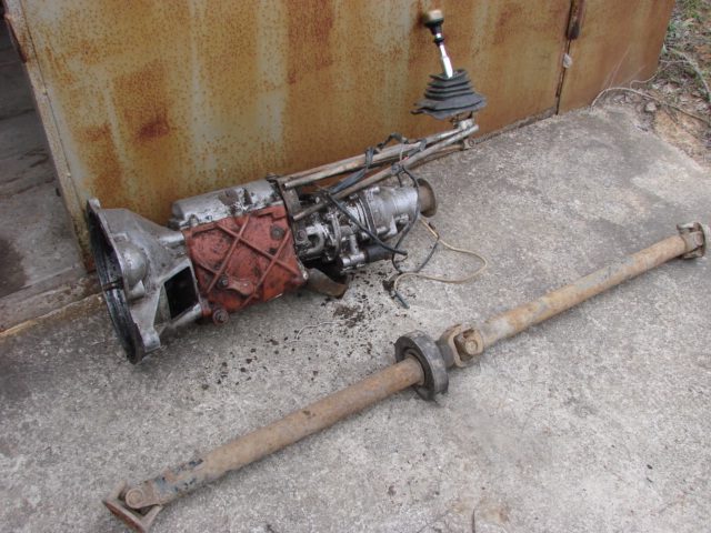

да и кардан как то длинноват, это все точно с 240?
Чтобы не было потом мучительно больно и обидно, приложите сначала новый кардан к строму
ПО кпп там на самом блоке овердрайва есть поддончик на 6 болтах кажись, откручиваем его, там есть три заглушки под правой (кпп стоит на кожухе сцепления) есть фильтр сетчатый, снимаем моем, делаем новую прокладку, ставим. проверяем сразу на работоспособность датчик четвертой передачи и соленоид, готовим проводку сразу, чтобы потом не лазить под машиной
Заливать надо АТF type F/G что то из этого
LIQUI MOLY Top Tec ATF 1300
RAVENOL® ATF Fluid Type F http://ravenolsbs.com.ua/tovar/1213105- ... uid-type-f
Mobil 220 (210)

Повідомлення ivan@m » Пон лютого 09, 2015 12:45 pm
Кулису надо менять.траверза поидее подойдет.

Stas340 написав:если я не ошибаюсь кпп с 740, а значит надо переставить кулису с М45
Mobil 220 (210)
ivan@m написав:Кулису надо менять.траверза поидее подойдет.
По словам хозяина у него была 264 с 2.8 мотором (американка) после того как мотор накрылся кинул 230 с заменой кожуха сцепления, кардан утверждал что родной но сравнить не проблема. А с это кулисой что не влезет?

Re: Легендарная 244!!!!!
Повідомлення ivan@m » Пон лютого 09, 2015 1:23 pm
В моем бортовом есть фото коробок с 240. И м46 и м45

Повідомлення Stas340 » Пон лютого 09, 2015 2:46 pm
Aleks_15 написав: А с это кулисой что не влезет?
Кагбы нет :? длиннее она и на порядок
Но переставить свою кулису не столь тяжело
ЗЫ думаю Иван не будет против))

С кулисой понятно спасибо, теперь ещё с проводкой разобраться куда что выводить, и какая лампочка на приборах 5- ой передачи приборка старая с маленьким тахометром по середине, и есть ли она вообще. В книжке такой информации нет.

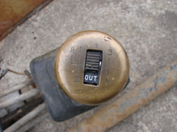

Повідомлення Stas340 » Пон лютого 09, 2015 4:48 pm
http://www.k-jet.org/files/greenbooks/2 ... models.pdf
В гринбуке ищите раздел по М46 (овердрайв) там все расписано, и про значок на панели приборов и про то куда какой провод
ЗЫ еще раз - проверь на работоспособность датчик четвертой передачи, чтобы при включении четвертой передачи он замыкался
Повідомлення ivan@m » Пон лютого 09, 2015 6:38 pm
элкатс пишет что мона траверсы не менять.
при условии смены коробки с м47 на м46,но мне пришлось менять на 740.
Повідомлення ivan@m » Пон лютого 09, 2015 6:43 pm
а вот траверса м 45...иии ... кулиса...
Повідомлення ivan@m » Вів лютого 10, 2015 7:43 am
На ней написано м44 но такой я ненашел в спецификации вольво.но функции и вид как у м 45

Вопрос чисто для уточнения. У меня на машине 4-х ступка, точно такая как м46 только без блока 5-ой ЄТО М45?

Повідомлення Stas340 » Вів лютого 10, 2015 12:23 pm
Aleks_15 написав:Вопрос чисто для уточнения. У меня на машине 4-х ступка, точно такая как м46 только без блока 5-ой ЄТО М45?
да

задняя с флажком или пррямая? как на бмв?
Да с флажком.

Повідомлення ivan@m » Сер лютого 11, 2015 10:20 am
значит м 45 у Вас точно.
