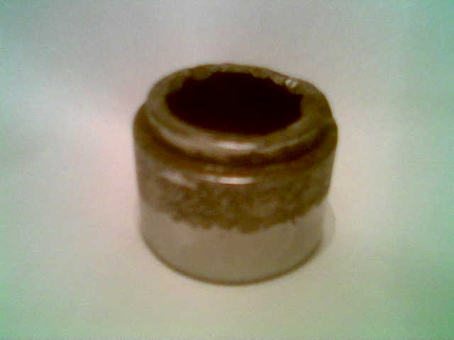

Сегодня удалось наконец разобрать полностью суппорта! При извлечении поршней из онных вышла забавная история! Как я говорил, мне ребята на заводе взялись помочь и подсоединили суппорта к гидростанции, там можно плавно регулировать давление и аккуратно извлечь поршня. Но один поршень совсем не хотел двигаться, пришлось дать на него усилие в 5 тонн, только тогда его сорвало с места!!! Как оказалось он капитально прикипел, и до половины сожран коррозией. Что теперь делать не знаю... то ли точить новый, то ли искать б/у?

Повідомлення volvo244DLs » Суб жовтня 17, 2009 6:52 pm
Можно точить, а если он на 38, то у меня есть. Только надо найти способ как передать? С тебя, конечно :drinks: причитается.

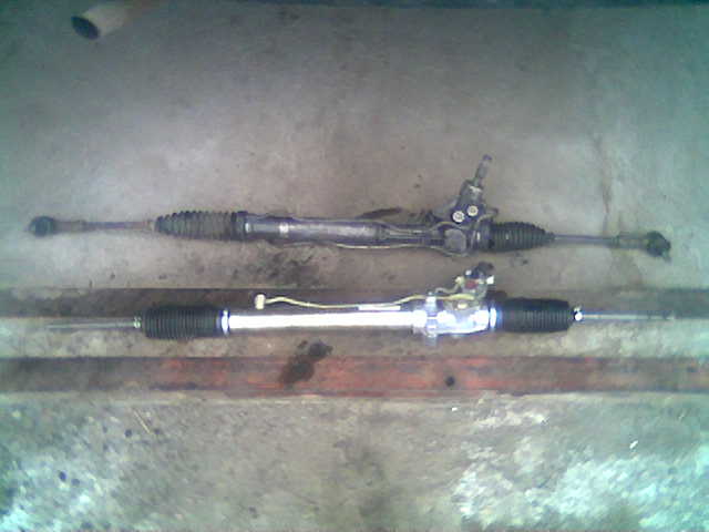

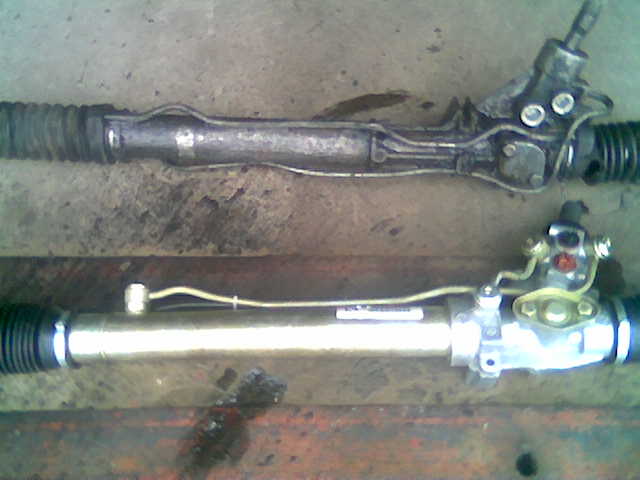

Ну есть чем похвастаться! Куплена рулевая рейка ZF с гидроусилителем! Спасибо соклубникам, конкретно Vitvolv! Так же приобретены наконечники рулевых тяг, ремкомплекты суппортов (пока не на все). Сами суппорта сегодня забрал из пескоструйки :) красивые! Даст Бог, завтра покрасим и будем собирать все обратно! Остается еще снять и перебрать главный тормозной и все, что есть поставить на свои законные места! Фото пока нет, надеюсь скоро отчитаюсь!

А вот и рейки :) Думаю комментарии излишни! Пока снял старую, припарился... наконечники еле выбил, да и хомут один нашел :) 30 лет почти, без хомутов ни как :)

Первый - народный! :) Главное посильнее ударить и не промахнуться :)

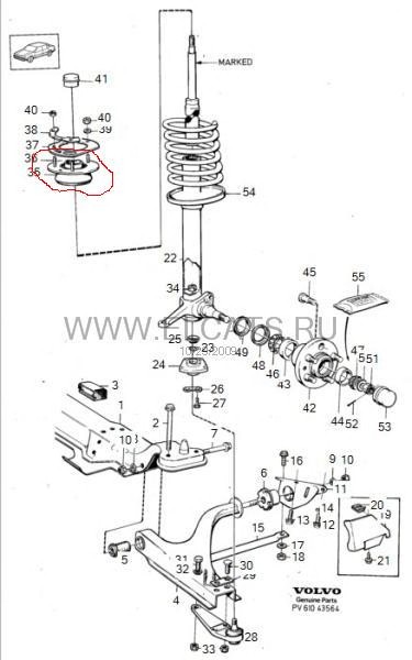

Теперь о хомутах. Первый - это рулевой вал старой рейки оказался со шлицами более крупными чем положено, в следствии чего половина шлицов на карданчике просто пошабашила... его набили на вал молоточком и справились. Решил проблему покупкой онного. Второй - это опорный подшипник левой стойки тоже приказал долго жить... свободная стойка поворачивалась с некоторым усилием и характерным хрустом... купил новый подшипник за 320 гр. Теперь все это дело предстоит разобрать, заменить и поставить назад.

Это стоимость подшипника с опорой в обойме (корпусе)... я так понял, что он не разбирается! Там такая массивная вещица!
Re: Стальной викинг! Борт 244 GLE
Повідомлення nikolajs » Чет жовтня 29, 2009 11:29 pm
То, что обвел красным!

Такс, сегодня решил заглянуть под зад моей старушки :) в смысле она стоит раком из-за пружин, которые стоят от ТАЗ 2104.... а родные мне хозяин вкинул в багажник... со словами "а... на них она вообще лежала... а мне нужно было грузить ее..." да ну и ладно! Это хорошо, что так... что к пружинам примотаны подкладочки нижние, которыми они зажимаются внизу к "лыжам", да и верхние резиночки тоже есть... а еще спасибо, что сваркой и болгаркой ничего не наху....ли, а то долго я разгребал бы! Короче сделал попытку поставить родное на место... и заткнулся на банальном - болт с гайкой крепления пружины снизу смог открутить только до половины... короче хотел болгаркой отпилить его нах... а ее не оказалось под рукой. Ну завтра это дело мы закончим. А вот че хотел спросить! Может у кого есть рисунок подробный.. или с ВИДЫ скриншот... что там вообще должно стоять? а то терзают сомнения, что у меня чего то не хватает там!
