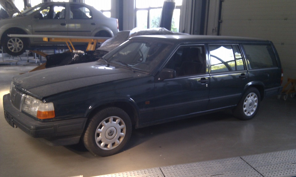

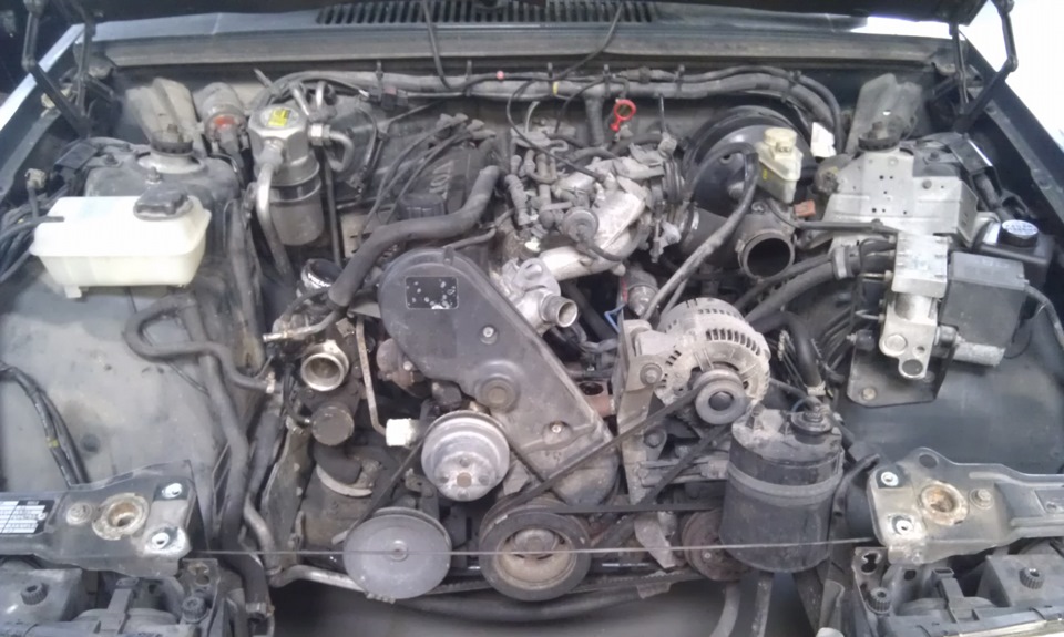

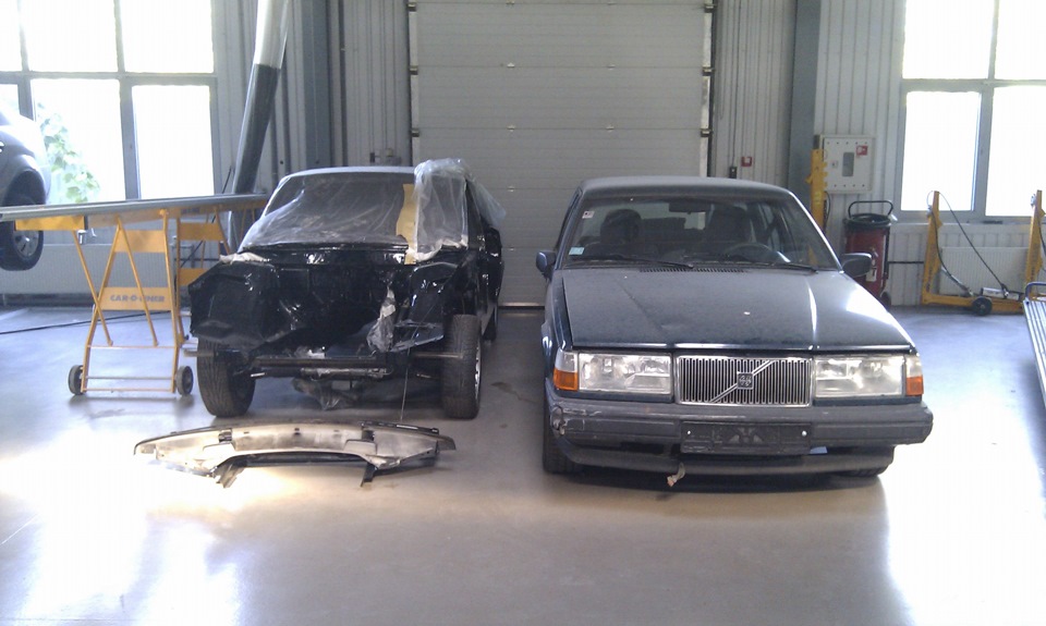

а еще забыл, под это все дело был пригнан донор :cars:
задача стояла - живой мотор и коробка, кузов не особо волновал
в итоге Volvo 945 96г.в. с мотором В200ФТ и коробкой М90, пригнали мне из Италии
на одометере было 255т, приехала своим ходом, водитель сказал что очень доволен машиной, не долго на ней и я катался, ехала очень весело, с учетом того что при разборке обнаружил что турбина была откручена от коллектора и труба выхлопная держалась на двух шпильках, и была тоже откручена
надеюсь на 240, когда все будет как надо - будет еще веселее

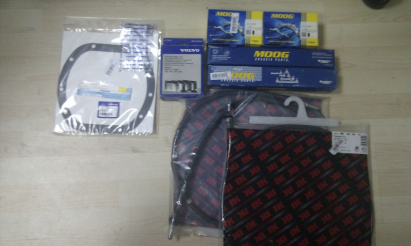

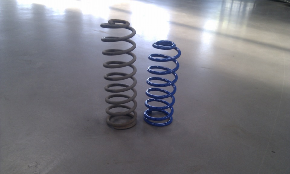

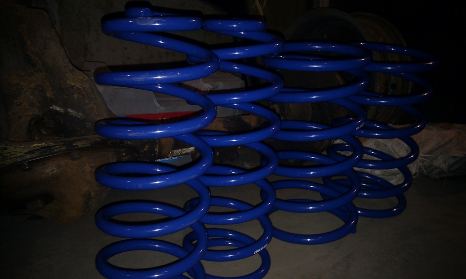

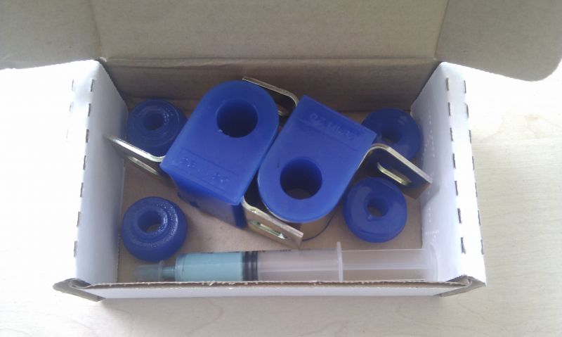

в процессе всей этой работы, время от времени приобретались запчасти,

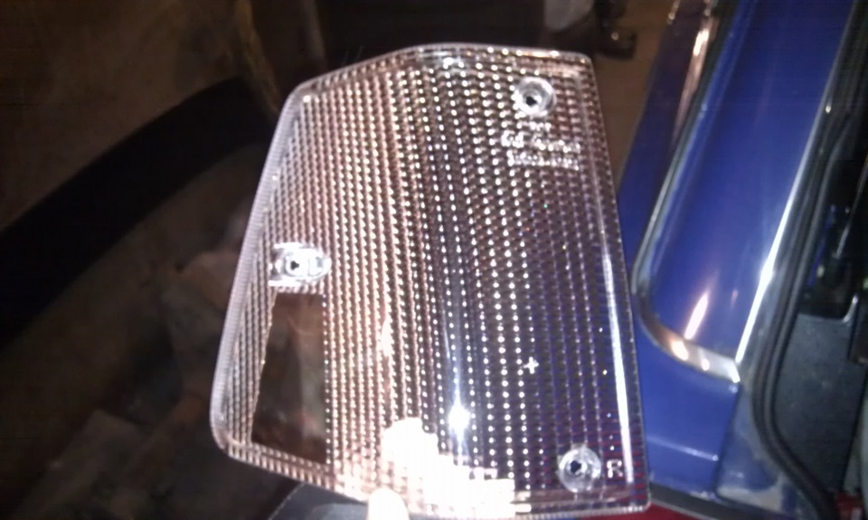

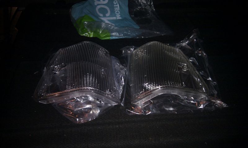

были приобретены и привезены с США from IPD - пружины с занижением, полиуретановые втулки для переднего стаба, также от туда заказал стекла для поворотников - белый, но только после того как пришли - понял что они не подходят к евро поворотникам. ВСЛЕДСИВИИ ЧЕГО - ИЩУТСЯ ПОВОРОТНИКИ USA - style 86+ годов, можно без стекол.

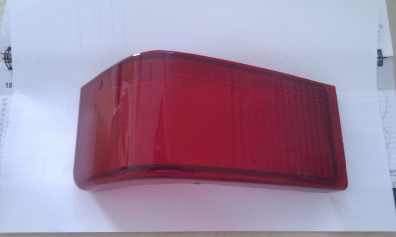

так же после ДТП небольшого на стоянке возле РТЦ, где мне разбили заднюю фару, а именно секцию стопа, заказал именно эту секцию, благо что можно на просторах интернета найти все что угодно, так же привезена из США - НОВАЯ (дешевле, чем вся фара)
также куплены были рулевые тяги и наконечники, трос ручника
и трубочки которые защищают трос от пыли и грязи - те что в мосту идут

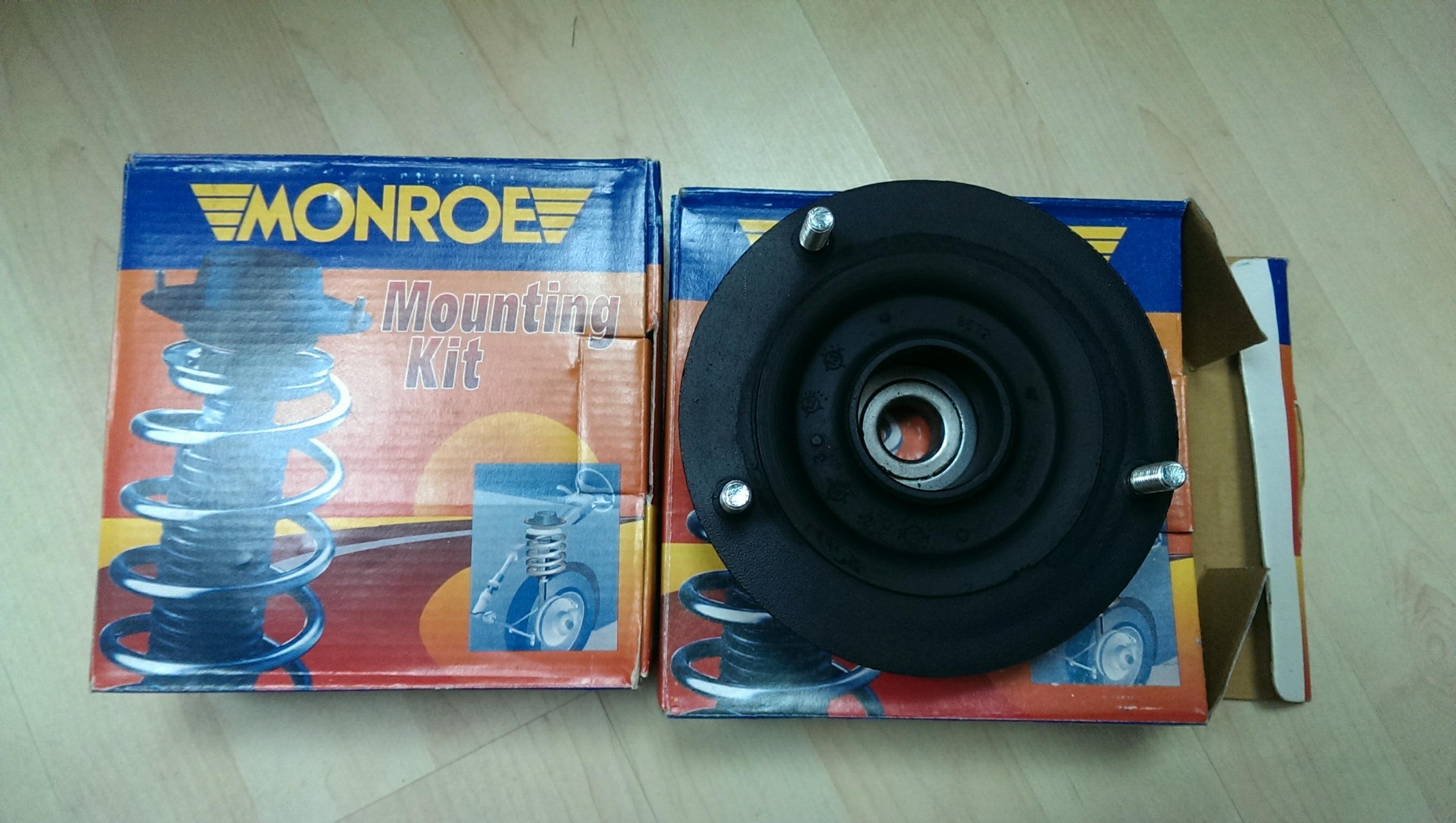

опорные подшипники
передний стаб - опять же СПАСИБО - Сергею Ивановичу :frends: , как вышло, стаб от турбовой версии 24мм
был произведен кап.ремонт гур.рулевой рейки

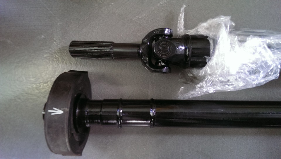

заменены крестовины в кардане и удлинен на 50мм, это переход с М47 на М90, кардан отбалансирован и покрашен.

Повідомлення Fomax79 » П'ят листопада 07, 2014 1:22 pm
Саша,а белые стекляшки по крепежу не подходят? Или то что желтого вставыша в корпусе нет? Просто когда искал,был вариант брать в штатах,но нашел на форуме,европейские.
Fomax79
Повідомлень: 1031
Автомобиль: Volvo 245 D24 81г

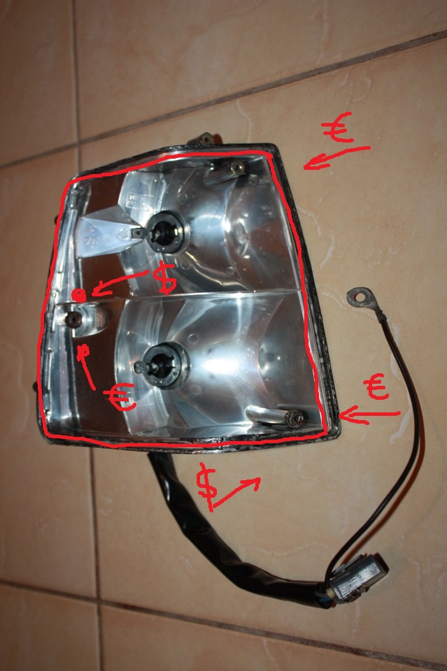

Повідомлення IIIYPAH » П'ят листопада 07, 2014 2:04 pm
Fomax79 написав:Саша,а белые стекляшки по крепежу не подходят? Или то что желтого вставыша в корпусе нет? Просто когда искал,был вариант брать в штатах,но нашел на форуме,европейские.
по крепежу не подходят, центральный винт в стекляшке выше на 0,8-1см в сша версии
и посадочный кант - по другому исполнен, в евро варианте она заводится по прямому
а в сша - сбоку
на фото - если разберетесь
стрелками - направление завода стекла, чтоб в паз попал

А кардан родной или с донора?
Повідомлень: 3719
Повідомлення IIIYPAH » П'ят листопада 07, 2014 2:17 pm
MOOSE написав:24 стаб ето конечно мега круто! Особенно если учесть что родной 18
Продай :oops:
что продать? :P
кардан родной, хотел с донора, он длиннее
думал из двух карданов сделать один - но тоже не вариант - не выходило
поэтому родной разрезан и добавлен

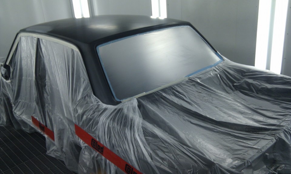

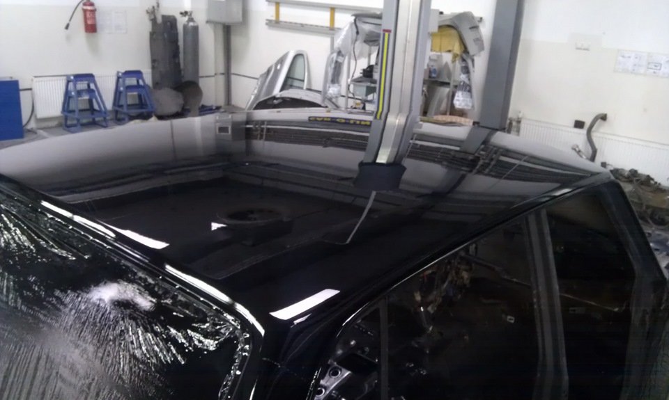

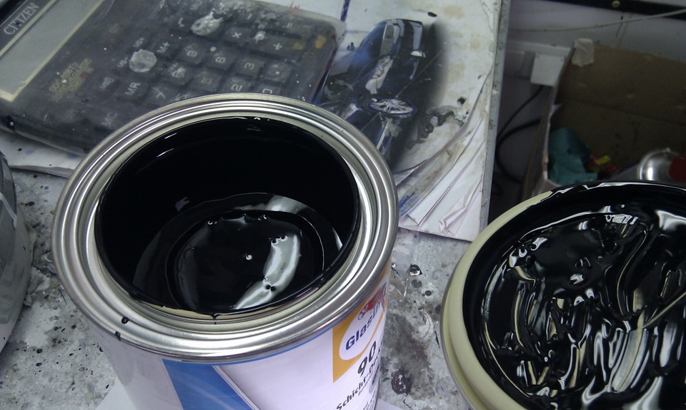

Повідомлення IIIYPAH » Пон листопада 10, 2014 5:21 pm
ну и вот, как по мне, самое интересное, но не самое последнее 8-)
кузов почти покрашен :-P
на сегодняшний день покрашен кузов, покрашены двери ;)
осталось капот, передние крылья и крышка багажника, они будут красится перед установкой, почему не сразу, из-за нехватки мест где их никто не будет дергать, а то жалко будет если поцарапают. :( :(
а то на днях обнаружил что, кто то на крыло наступил - и подогнул край (в районе поворота) - очень жалко :sad: :sad:, были б покрашены - вообще можно было б :roulette: :roulette:

Повідомлення Ice_BEAR_Bo » Пон листопада 10, 2014 7:48 pm
донор красивый... :oops: осталось от него что-то?
P.S. сколько слоев краски/лака положил?
Повідомлень: 1818
Звідки: NY
Повідомлення IIIYPAH » Пон листопада 10, 2014 8:26 pm
Ice_BEAR_Bo написав:донор красивый... :oops: осталось от него что-то?
от донора - как сказать :?
снял мотор с коробкой и сопутствующим по имплантации деталям (радиатор, радиатор кондея, интеркулер, генератор, в общем со всем навесным), сиденья, топливопровод, бензонасос, проводка
так же нет - уплотнителей передних дверей, и 2-х ручек (лев., прав.)
все остальное пока есть, распродажу планирую - когда свое авто соберу, т.к. много мелочи идет с донора, болты, гайки и т.д 8-)
по краске - не скажу - не помню, красили почти год назад, но скоро будет продолжение покраски - тогда смогу сказать

P.S. Круть! Покраску заценил, и по глазуриту Респект!
