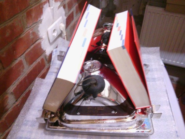

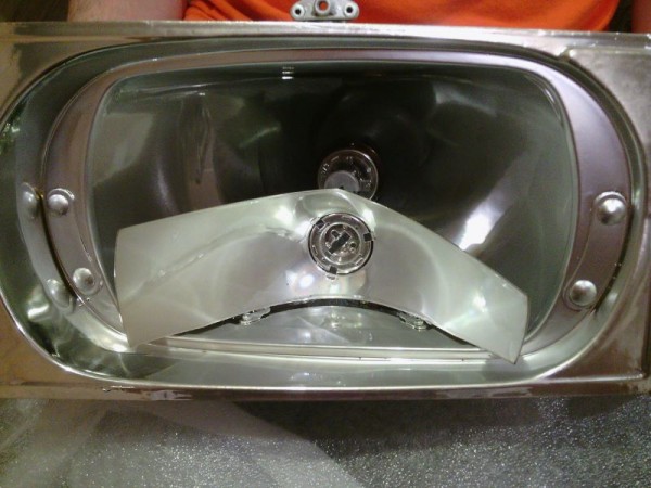

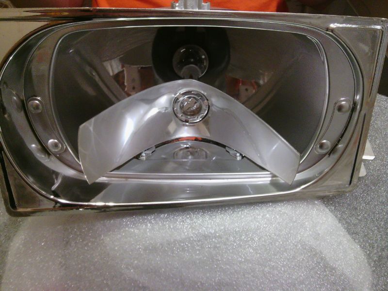

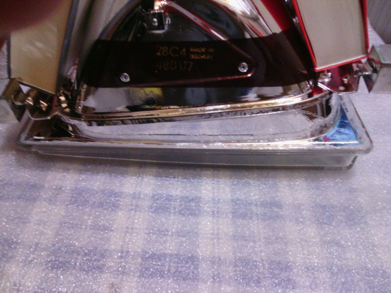

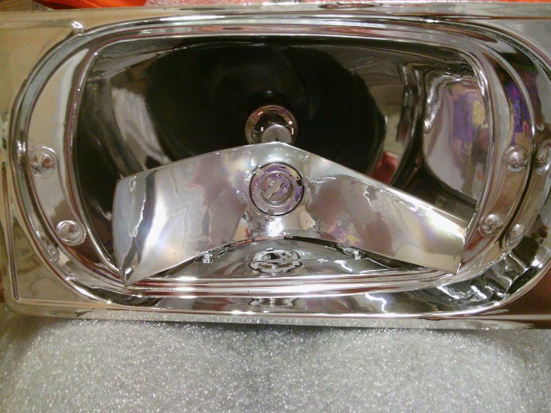

Пам, падам, падам! Промежуточный результат. Завтра сборка.
Не обращайте внимание на две верхние фотки. Отражатели с холода, немного запотели. На нижнем в принципе видно качество покрытия. Мне понравилось.

Повідомлення nikolajs » Чет лютого 12, 2015 11:05 pm
А то!

Повідомлення xoxlov » П'ят лютого 13, 2015 12:09 am
Обалдеть, красиво.

Повідомлення nikolajs » П'ят лютого 13, 2015 12:14 am
Не удержался... ждать до завтра долго. Охота их уже завтра испытать. В каждой книге по 3 кг.

Повідомлення AndreyKa » П'ят лютого 13, 2015 12:03 pm
Коля, вот так же должен сиять и кузов :D

Повідомлення Fomax79 » П'ят лютого 13, 2015 2:40 pm
Хром или вакуумное напыление?

Повідомлення Stas340 » П'ят лютого 13, 2015 3:11 pm
Fomax79 написав:вакуумное напыление

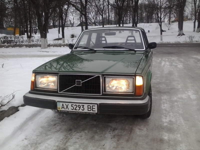

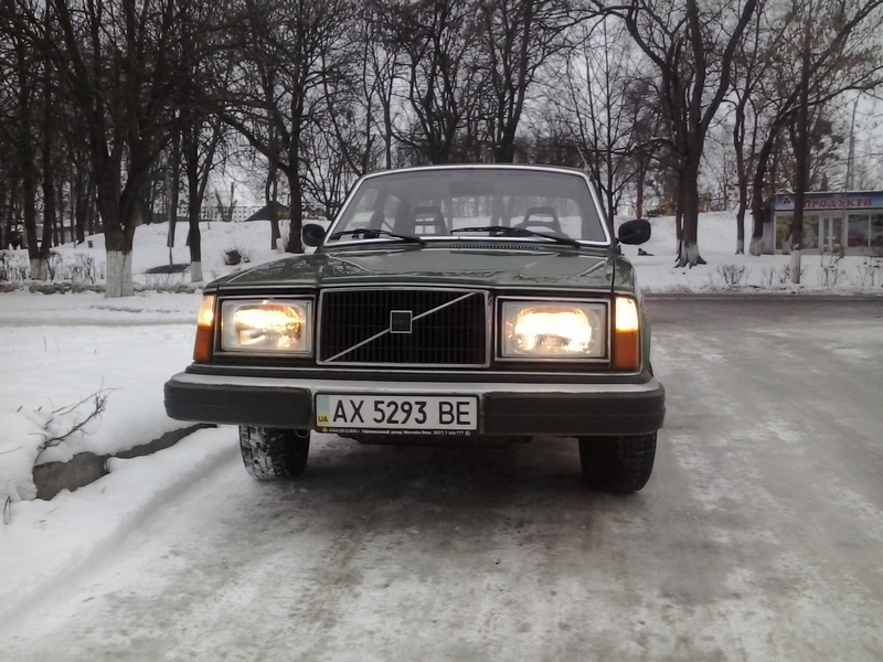

Повідомлення nikolajs » П'ят лютого 13, 2015 6:57 pm
Вакуумное напыление. Поставил, горит нормально. Только теперь их отстроить нужно и как-то убрать люфт верхнего регулировочного винта. Там на конце шарик и он стоит в своем посадочном. Я хоть его и не насиловал, но когда выкручивал при разборке, то он сам из посадочного и выскочил. Теперь все собрал, а люфт остался. Как-то это не хорошо.
Светит равномерно, то на фото как-то не очень. Ну и лампочки уже будем менять не в этот раз. И так денег ушло немеряно. Скоро супруга выгонит из дома на снег спать.

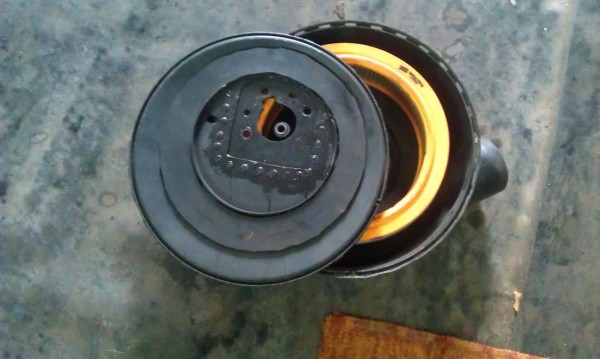

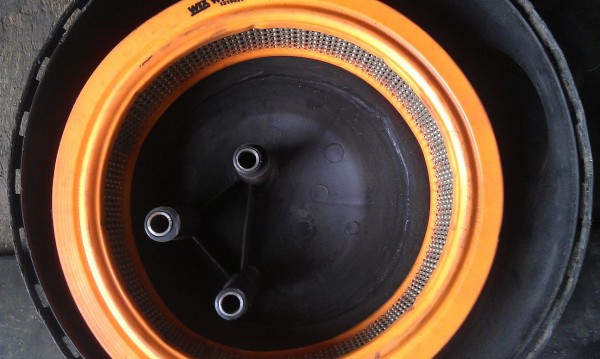

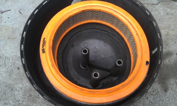

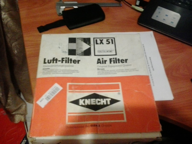

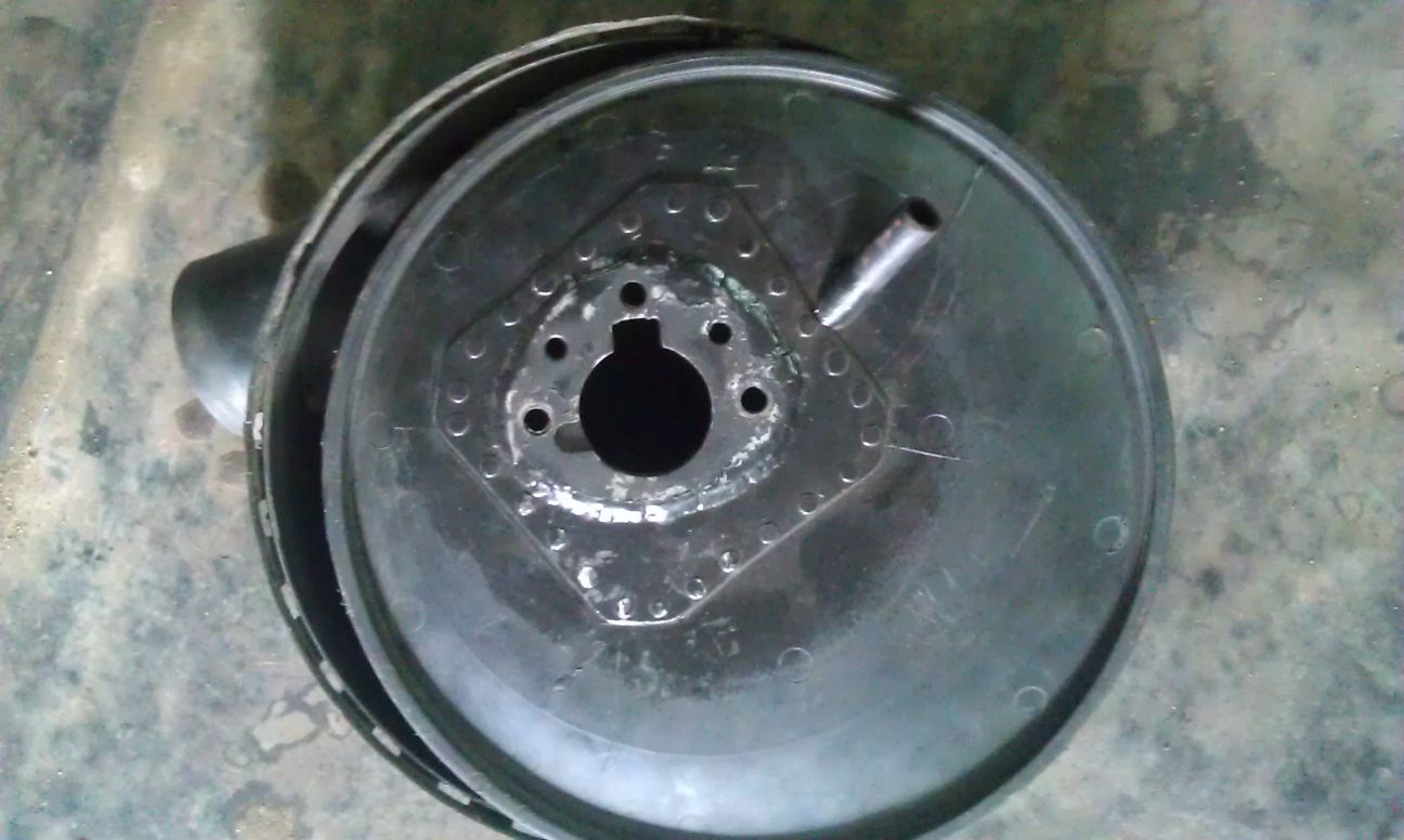

А вот еще головняк с которым воюю давно. Я не могу найти родной воздушный фильтр, писал об этом ранее. Попробовал 2 варианта заказать заменителей, которые бьются как полный аналог оригинала - WIX, FILTRON не оно. То толще, то шире...
А вот заказал еще один вариант - KNECHT. По виду то, что нужно, но еще не примерял. Даже на коробке написано, что оно...
Обьясню почему не хочу переделывать под другие корпуса фильтров. Я установил ГБО и все это дело работает через родную проставку под Стромберг. А "кастрюля" все это дело прижимает к карбюратору. Пока других вариантов нет. Да и нормально оно работает.

Повідомлення volvo244DLs » П'ят лютого 13, 2015 9:21 pm
Вот жиги фильтр.

Повідомлення nikolajs » П'ят лютого 13, 2015 10:21 pm

Повідомлення ivan@m » П'ят лютого 13, 2015 10:30 pm
или сделать рессивер как у меня и далее любой фильтр

Повідомлення idk » П'ят лютого 13, 2015 10:32 pm
nikolajs написав:А вот еще головняк с которым воюю давно. Я не могу найти родной воздушный фильтр, писал об этом ранее. Попробовал 2 варианта заказать заменителей, которые бьются как полный аналог оригинала - WIX, FILTRON не оно. То толще, то шире...
Есть родные размеры фильтра?
А то почитал ранее, типа дай помогу, порылся, выдает по Интекарсу действительно FILTRON - он же наш WIX, вроде должны соответсвовать друг другу как две капли, а вот соответствие оригиналу вопрос. Понял, что неа, не оно.
nikolajs написав:А вот заказал еще один вариант - KNECHT. По виду то, что нужно, но еще не примерял. Даже на коробке написано, что оно...

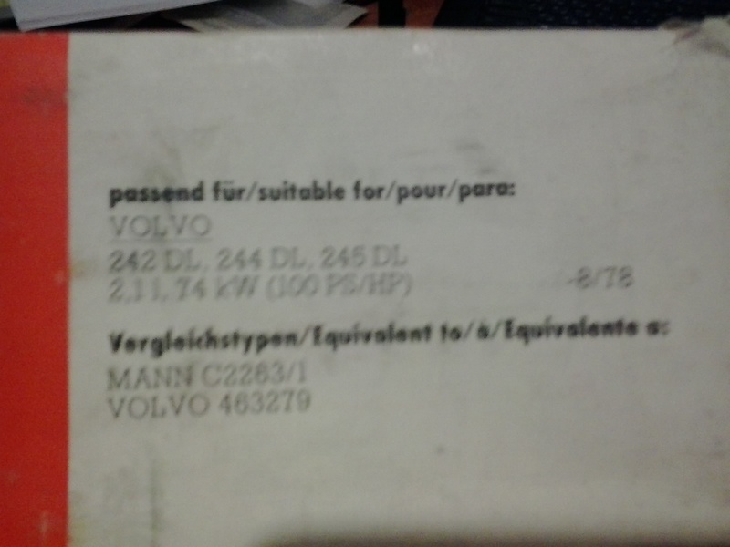

Интересна цена, если не секрет (пока писал, уже понял по пред посту (((, можно не отвечать ) , судя по коробке давно лежал в запаснике. Проверите, скажите - он / не он.
Стукнул ориг номер 463279 (с вашей фотки фильтра)
http://avto.pro/part-463279-VOLVO-923/# ... 73d3c9b03c
Кто такой MA151 ? и вроде недорогой.

Повідомлення Aleks_15 » П'ят лютого 13, 2015 10:45 pm
nikolajs написав:Думаю, что по цене моего фильтра, Жиговских можно было купить десяток :)
Николай у меня тоже ГБО через родной газовый смеситель как у тебя и такой же карб и кастрюля только фильтр стоит жиговский. На последней фотке которые скинул сергей видно как под фильтром наклеена резина, чисто выбрать расстояние по высоте для того чтобы жигулевский фильтр в кастрюле был как у себя дома.

Повідомлення nikolajs » П'ят лютого 13, 2015 10:47 pm
Вот смотри! По ссылке бьется CHAMPION W199 - вот именно такой у меня стоит сейчас. Я его не нашел... но с удовольствием куплю еще. В запасе он не помешает.
А этот через Экзист взял за 168 гр.

Повідомлення nikolajs » П'ят лютого 13, 2015 10:49 pm
Это еще не мерял. Вся загвоздка именно в его ширине. Этот 81 мм, а Фильтрон 85 или 87 мм и он не дает крышке закрыться. Я его пытался подрезать, но все равно не закрывается.
Re: 244 DLS grün
Повідомлення nikolajs » П'ят лютого 13, 2015 10:51 pm
ivan@m написав:или сделать рессивер как у меня и далее любой фильтр
Люблю когда все родное. Можно выйти из положения разными путями. Например, на бывшей 244 остался комплект коробки и гофр от Д24. И после замены на В21 это все дело приколхозил благополучно.
Re: 244 DLS grün
Повідомлення Aleks_15 » П'ят лютого 13, 2015 10:53 pm
nikolajs написав:Это еще не мерял. Вся загвоздка именно в его ширине. Этот 81 мм, а Фильтрон 85 или 87 мм и он не дает крышке закрыться. Я его пытался подрезать, но все равно не закрывается.
А если тулить жигулевский то надо наоборот подложить под фильтр что то чтоб было плотно.

Повідомлення nikolajs » П'ят лютого 13, 2015 10:55 pm
Ну да, я уже понял. Посмотрим как этот станет.

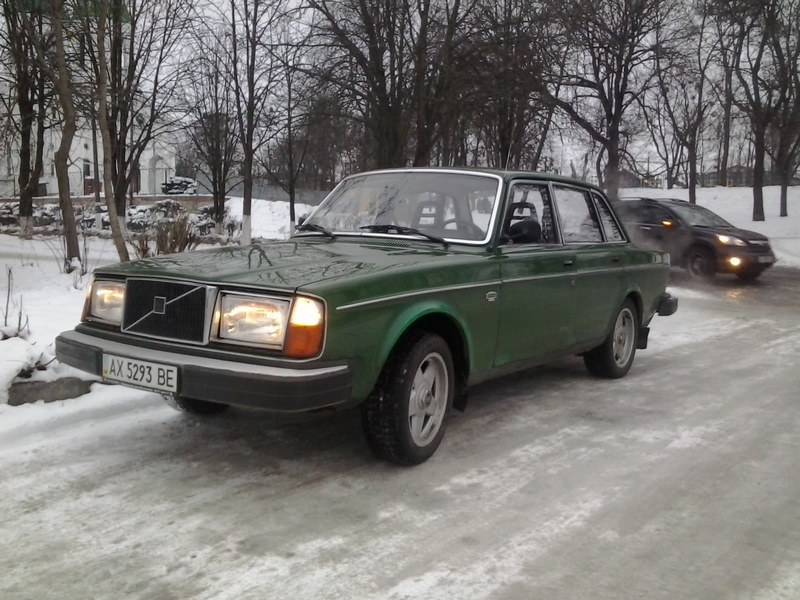

Повідомлення nikolajs » Суб лютого 14, 2015 3:33 pm
Контрольный замер расхода на газу. В смешанном цикле на полный баллон показал около 15 л/100 км. При этом на прогретую холостые чуть больше 1000 об/мин и есть тупняк после 3000 об/мин при резком разгоне или на подъеме. Это мы будем регулировать еще. А так приемистость нормальная. Ну и не понятно конечно с какой скоростью я передвигаюсь, т.к. диски на 16 и резина 55, однозначно больше чем оригинальные параметры. И сразу вопрос - а как на работу мотора на газу влияет электронное зажигание? Не из-за него ли "тупняк".

Повідомлення Fomax79 » Суб лютого 14, 2015 3:48 pm
Зайди в шинный калькулятор и пересчитай резину,обычно сразу выдаётся погрешность спидометра с другим радиусом.

Повідомлення vitalik k » Суб лютого 14, 2015 5:56 pm
Угол опережения дай больше.

Повідомлення idk » Суб лютого 14, 2015 6:21 pm
nikolajs написав: т.к. диски на 16 и резина 55, однозначно больше чем оригинальные параметры..
Летом у меня диски 16, расход газа около 13л/100
Зимой диски 15, расход около 11,3л/100, да и на разгон получше.
Так вот )
Думаю реально у тебя расход меньше, как выше посоветовали - шинный калькулятор и боле менее ясно станет.

Повідомлення nikolajs » Суб лютого 14, 2015 7:19 pm
vitalik k написав:
Да, нужно будет поиграться.
Re: 244 DLS grün
Повідомлення nikolajs » Суб лютого 14, 2015 7:25 pm
Согласно калькулятора, скорость при моих R16 на 55 почти тоже, что R15 на 65. Так что все нормально. Но впечатление такие, что на 16-ках как-то тяжелее ей ехать. Собственно и хотел их поменять на штамповки 15.

Повідомлення nikolajs » Суб лютого 14, 2015 7:31 pm
Да, вот сегодня немного поковырялся в гараже. Чтоб фары не болтались на регулировочном винте, просто разогнул немного лапки которыми фара в верхние пазы входит. Теперь она становится плотно и не болтается.

Повідомлення Aleks_15 » Суб лютого 14, 2015 11:03 pm
nikolajs написав:Контрольный замер расхода на газу. В смешанном цикле на полный баллон показал около 15 л/100 км. При этом на прогретую холостые чуть больше 1000 об/мин и есть тупняк после 3000 об/мин при резком разгоне или на подъеме. Это мы будем регулировать еще. А так приемистость нормальная. Ну и не понятно конечно с какой скоростью я передвигаюсь, т.к. диски на 16 и резина 55, однозначно больше чем оригинальные параметры. И сразу вопрос - а как на работу мотора на газу влияет электронное зажигание? Не из-за него ли "тупняк".
У меня расход газа на 14 дисках в смешаном цикле 13,6/100км.

Повідомлення nikolajs » Нед лютого 15, 2015 9:52 am
К слову, она и бенза у меня столько берет. Так что экономия на лицо.
