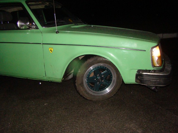

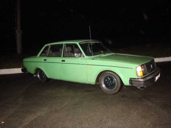

-зимний мод))
зы. фотки яддддд((
Re: "Ваня, Я ваша на веки!"
Повідомлення ivan@m » Чет жовтня 23, 2014 9:44 pm
как вы думаете сколько на машине зимних колес сейчас?)))
Повідомлення MOOSE » Чет жовтня 23, 2014 10:09 pm
От Валера! Хоть бЬІ резину натер...
Повідомлень: 3719
Повідомлення ivan@m » Чет жовтня 23, 2014 10:25 pm
MOOSE написав:От Валера! Хоть бЬІ резину натер...
я нат ер пару раз)) так шо аж карб обмерз))) натирал со стороны протектора :oops: :oops: :oops: :oops:
Повідомлення nikolajs » Чет жовтня 23, 2014 11:10 pm
Корд не вылез? Это на 14?
Повідомлення MOOSE » Чет жовтня 23, 2014 11:16 pm
nikolajs написав: Это на 14?
Ето
тЬІ типа его тролишь? :-D
Повідомлень: 3719
Повідомлення Алежон » Чет жовтня 23, 2014 11:27 pm
вот почему даже на зиму я оставлю 17.это ж страшный ужас такая большая машина на таких маленьких колесах.
