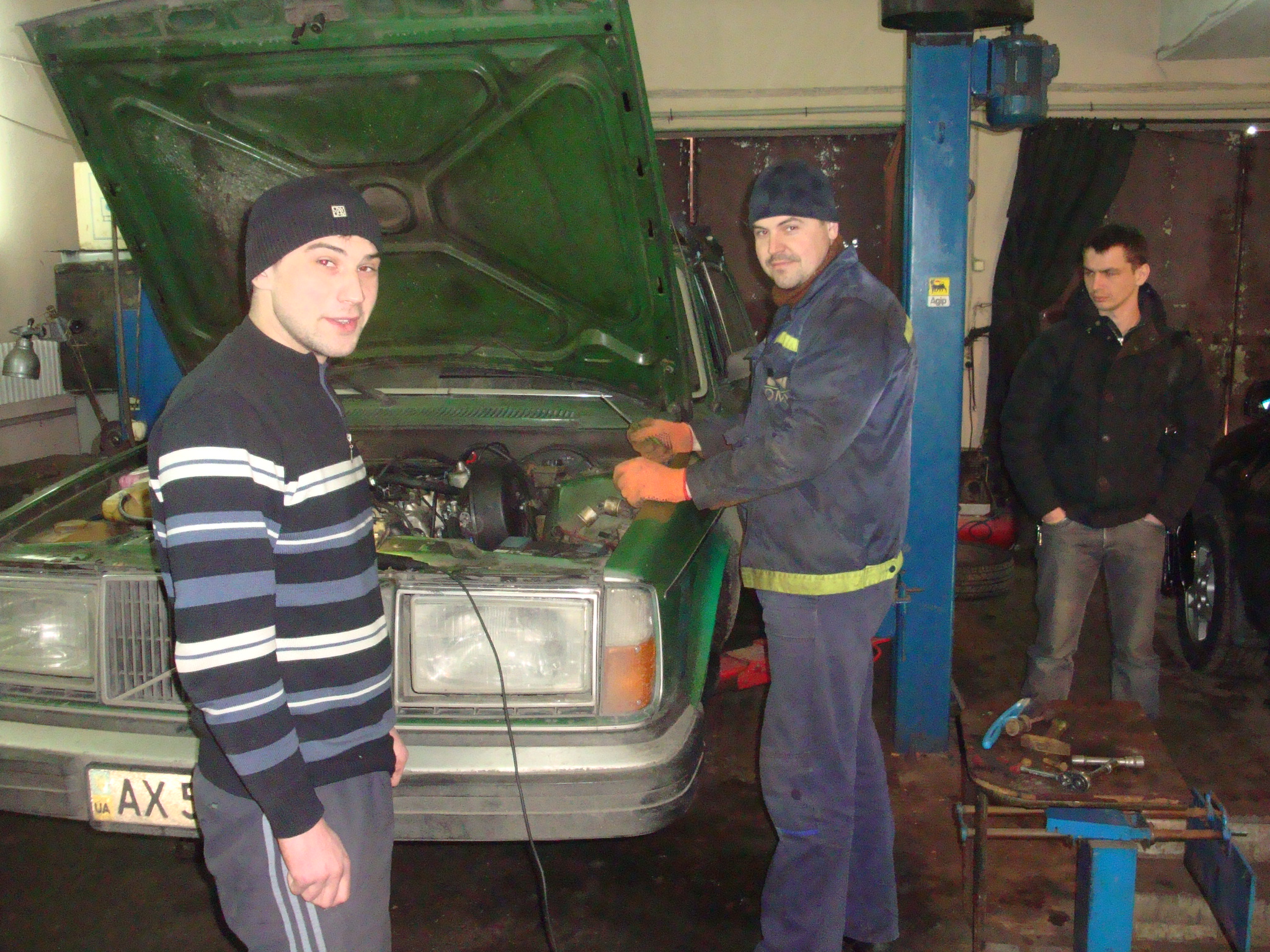

О! Ветал, спасибо! Вся честная компания... кроме фотографа :)

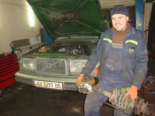

Коля вот немного фоток с воскресного вольво-пати.
Николай одним рывком выдирает пер.стойку с требухой,а Димон 940 и Миха Ice_BEAR_Bo зрители этого шоу :-D :-D :-D P.s. Коля как рулится авто с новыми амортами и рулевой в cборе ???

Фотограф с балгаркой остался за кадром...

Фотограф опору вырезал! Да ощущения окуенные, машина сбитая. Только руль тугой, шайбу еще не подбирал. А может и пружину по-жестче нужно поискать.

Итак, сегодня закончил перебирать переднюю подвеску. Перепрессовали сайлентблоки, поставил новые шаровые и втулки стаба. Втулки от Москвича типа 412 или 2140. Там отверстие на 15, разрезал, вставил, как там и была. На удивление все выкрутилось, все выпрессовалось и обратно собралось. Ну, как на удивление... я надеялся, что так и будет, но на СТО не ожидали явно.

Ага, аж два болта... А распил опор болгаркой пополам чтоб поменять передние стойки это стандартная технология? :-D

Миша, то не в щет. Я думаю, то мы астолопы. Нужно было сразу пневмогайковертом на собранной стойке крутануть. А так испортили опору...
