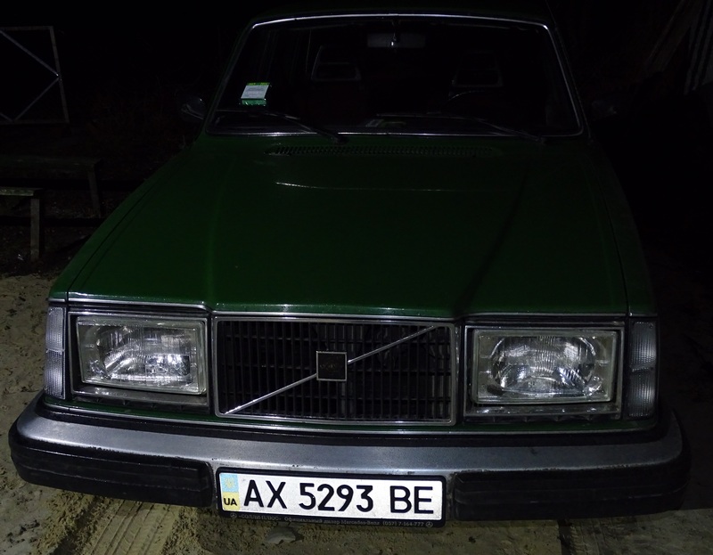

Повідомлення nikolajs » П'ят березня 13, 2015 7:23 pm

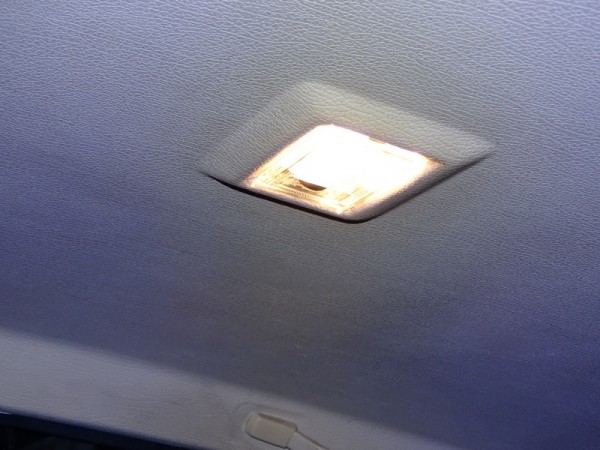

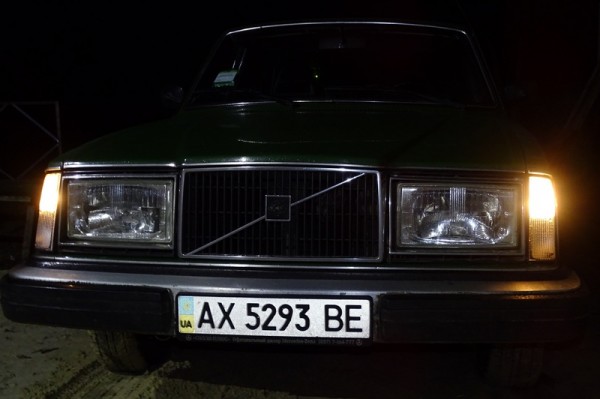

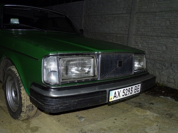

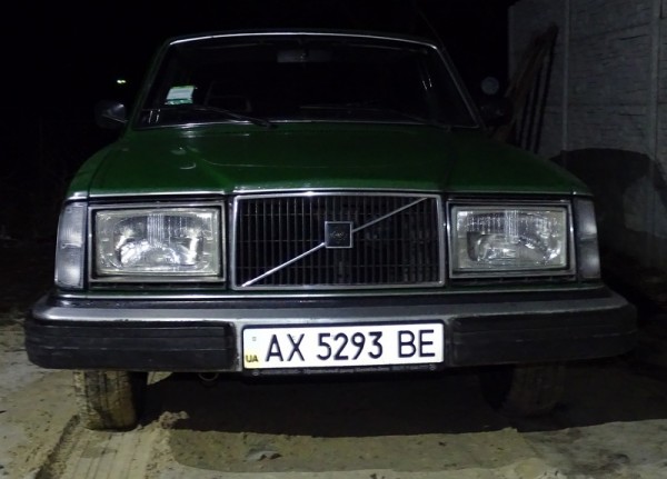

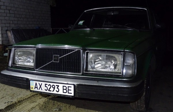

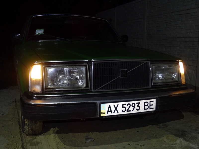

Хороший день сегодня! И как раз посылочка вовремя приехала! IPD рулит!
Ну вот, установил и сделал пару фоток. Не знаю даже... наверное сюда теперь америкосовская оптика просится... и губа. И установил новый плафон в потолок. Плафон именно новый. Светит классно. Старый не фиксировался, были сломаны фиксаторы.

Повідомлення Алежон » Суб березня 14, 2015 2:54 am
американская оптика говоришь? нуну.помнится тебя человек 40 с форума умоляло ее купить.А ты сказал-Хер вам!!!не бывать на моей лялечке этого пиндоского гамна!
Re: 244 DLS grün
Повідомлення nikolajs » Суб березня 14, 2015 12:33 pm
:) так и цена ж была не по карману. ХЗ, я сегодня посмотрел при дневном свете, выставил поворотники по-человечески, а то они криво стояли, поставил лампочки оранжевые. Так вроде и нормально. Я конечно купил бы классические желто-белые, но их нет.

Повідомлення GERXTRM » Суб березня 14, 2015 3:18 pm
Тебе под белые повороты решетка со значком не в центре, а сверху просится, тоже с американок
