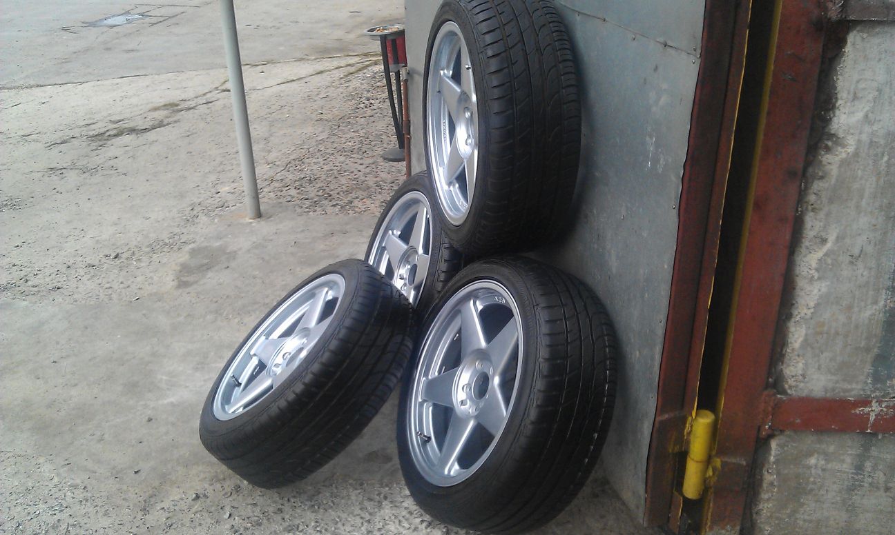

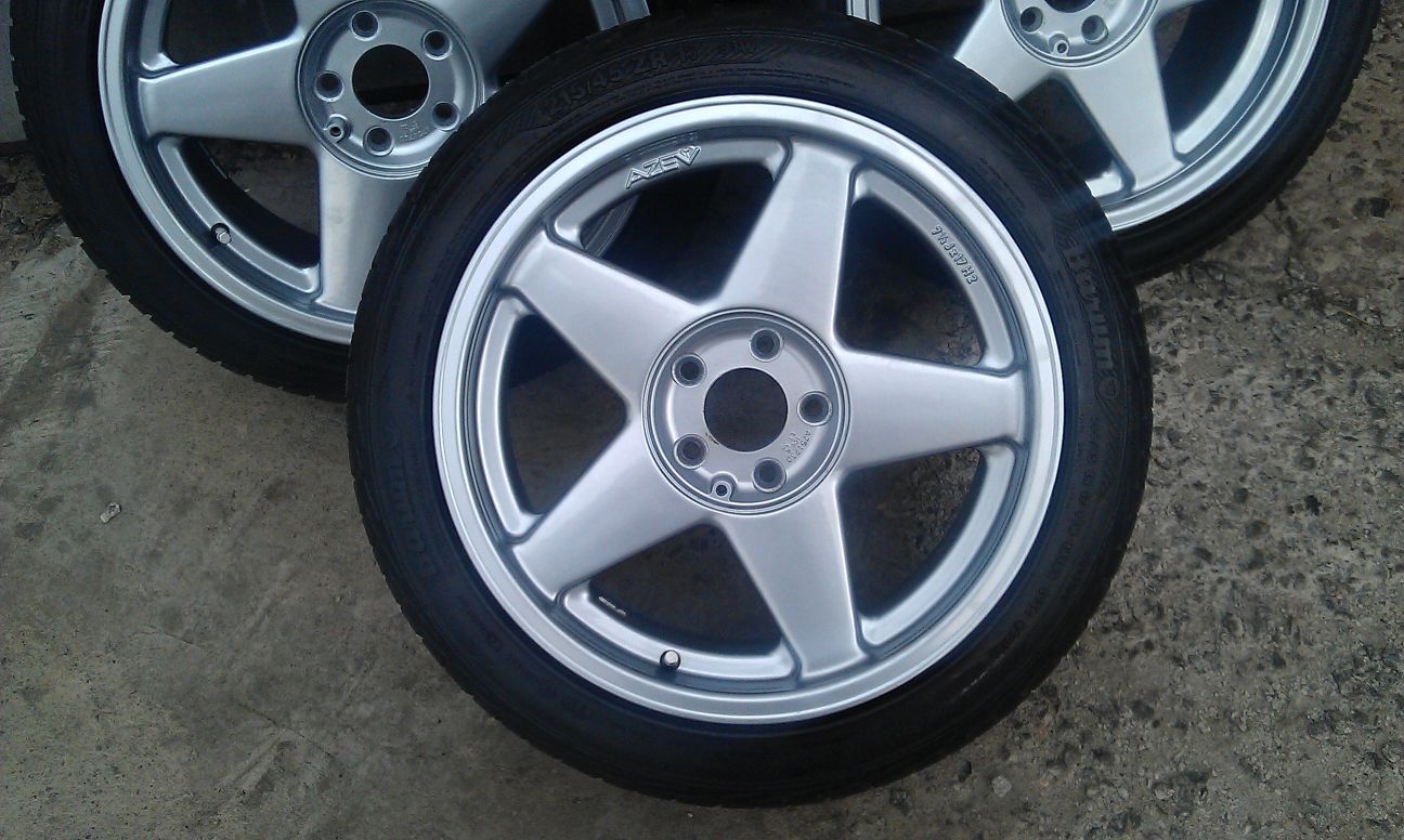

Диски классные, мои поздравления ;) ;) ;)

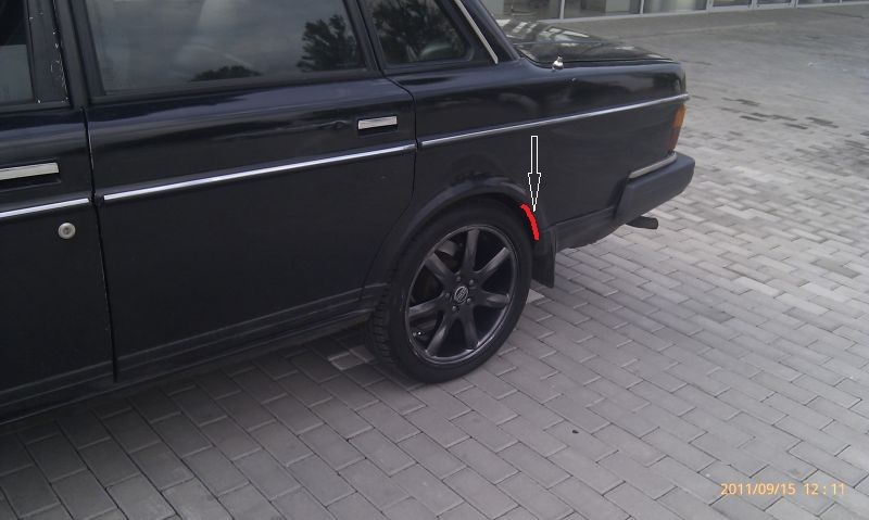

Но, добавлю свои пять копеек по эксплуатации дисков на 17 на своем авто
У меня Volans 17"х7J, ЕТ 43 но с проставками спереди 30мм, сзади 35мм
резина 225/45 17
спереди все чудесно стоит, а сзади получилось так
Загрузил 4 колеса в багажник + запаска
Сели в салон 3 человека, 2 спереди , 1 сзади
И при наезде на кочку чирк-чирк-чирк, но не сильно.
Колеса выложил, 3 человека - все хорошо.
НО чиркает по кромке арки, пригружали - смотрели
Грешу еще на старые пружины - они были слабенькие, и при такой загрузке авто уже хорошо проседало
Как сейчас будет - не знаю, соберу - будет видно :cars:

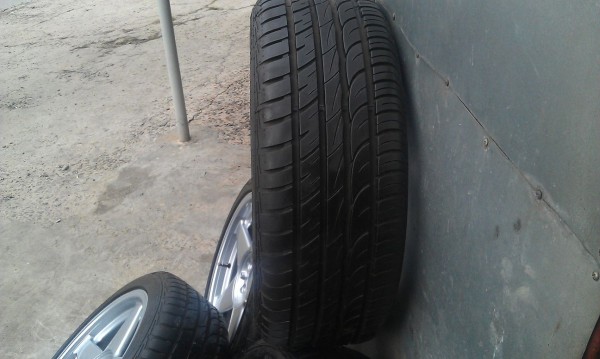

Пока не пригружал и не пробовал . Проставок нет ни каких вообщеи ставить не буду. Пробовал на 225 резине но пришел к выводу дабы избежеть проблем . а именно тех о которых пишете Вы мною принято решение установить 215 шины. Они на 10мм будут уже и зазар на передних арках будет10 мм. Задок тоже . Моя машинка не возит такие грузы. Разве, что иногда мореееееее :? . Ну и у меня стоят усиленные пружины и перед и зад.

Вот так выглядят Азев!
http://www.drive2.ru/r/volvo/1136274/
Re: БОРТ 244 DLS
Сообщение volvo244DLs » Вс янв 18, 2015 8:57 pm
Ну так и должно. Скоро отдаю на покраску.

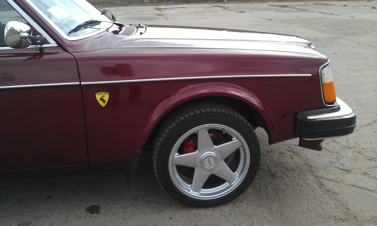

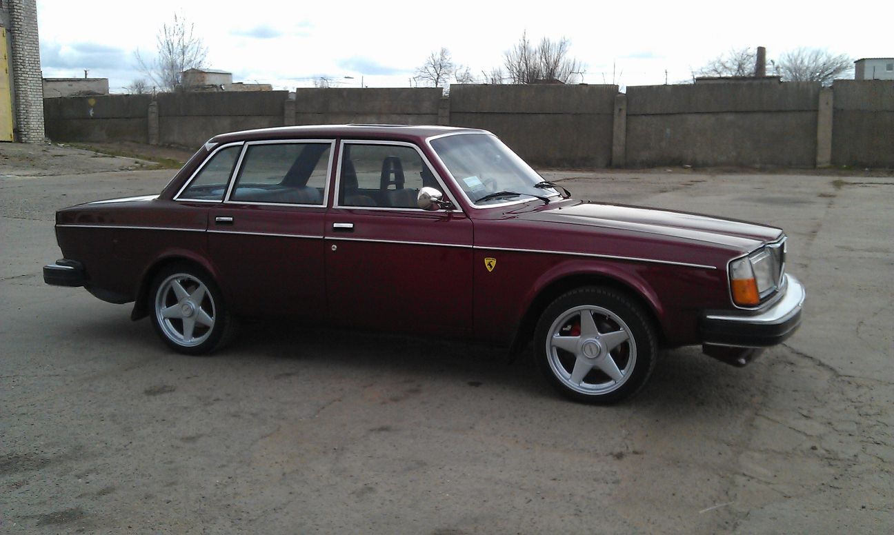

Вот и лето пришло. :idea: :viking:

огонь,но морду бы чуть опустить.
п.с. а де заглушки?
Re: БОРТ 244 DLS
Сообщение volvo244DLs » Пт мар 20, 2015 9:09 pm
Алежон писал(а):огонь,но морду бы чуть опустить.
п.с. а де заглушки?
Стойки с пружинами уже есть. Привожу в порядок и буду пробовать.Только сегодня под вечер забрал с покраски. Заглушки не успел поставить. Нужно обрезать гайки, а то не становится заглушка.

Песня! На фото краска как будто с переходом от светлого к темному, обалденно выглядит :-P
Re: БОРТ 244 DLS
Сообщение volvo244DLs » Пн мар 23, 2015 6:45 pm
vnukoff писал(а):Песня! На фото краска как будто с переходом от светлого к темному, обалденно выглядит :-P
Так она такая и есть. При разном освещении по разному выглядит. ФЕНШУЙ курит в сторонке. :oops:
