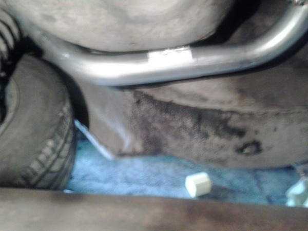

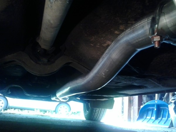

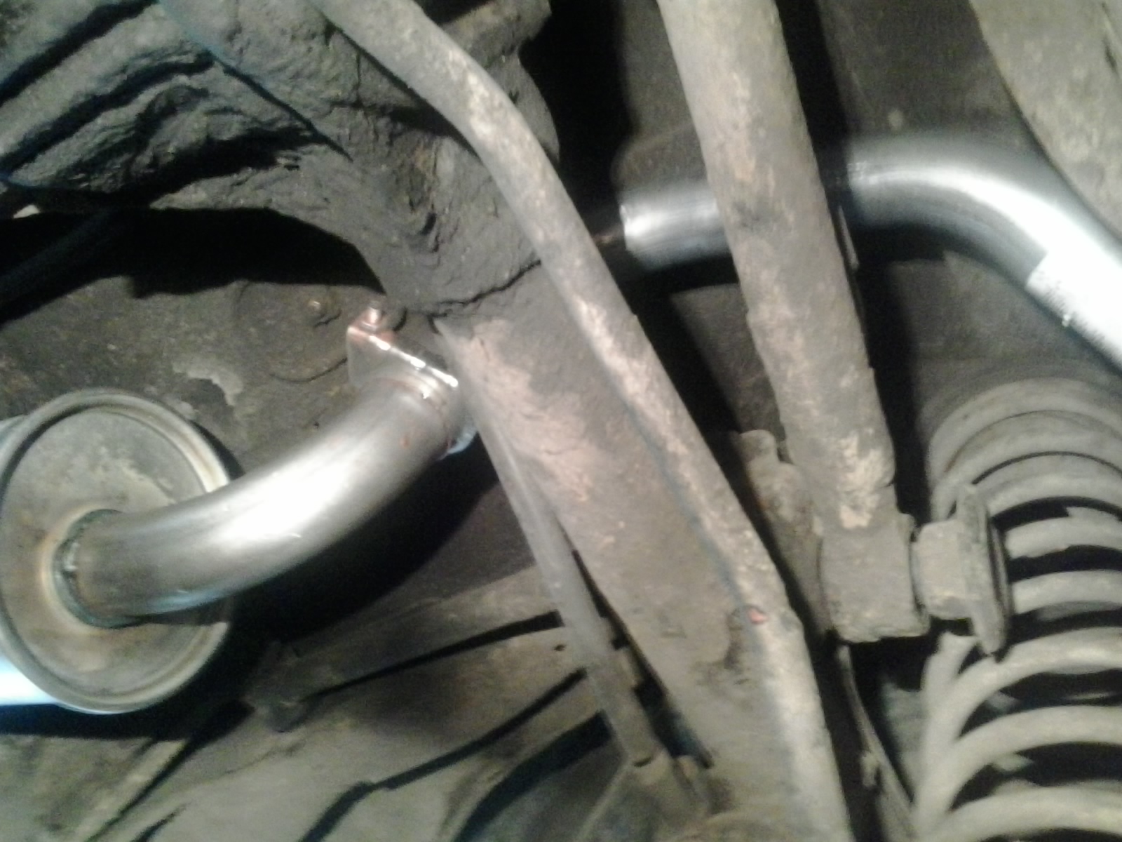

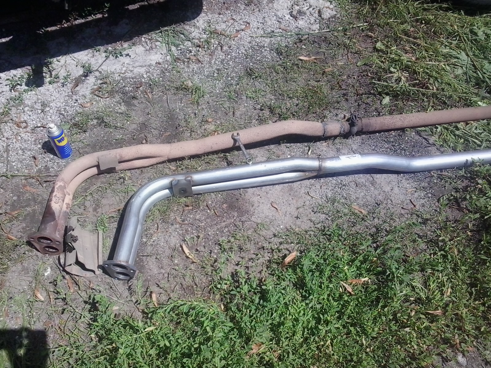

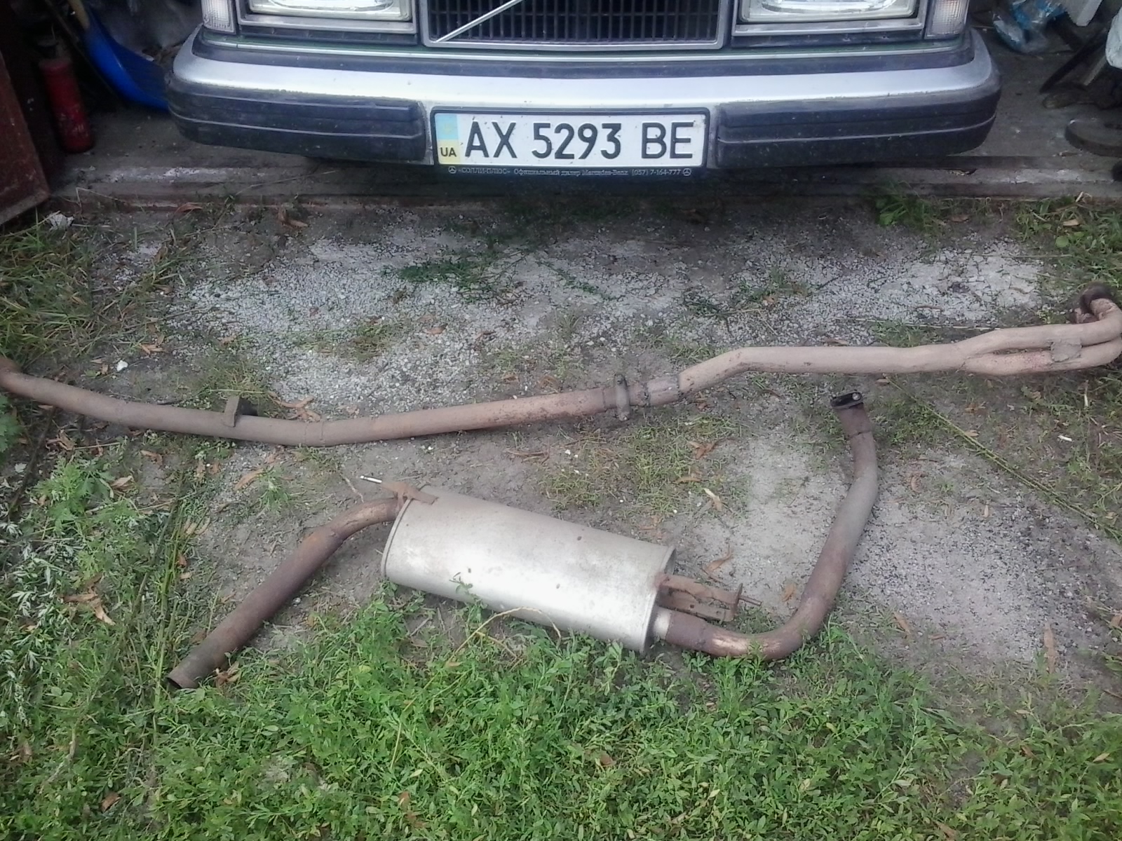

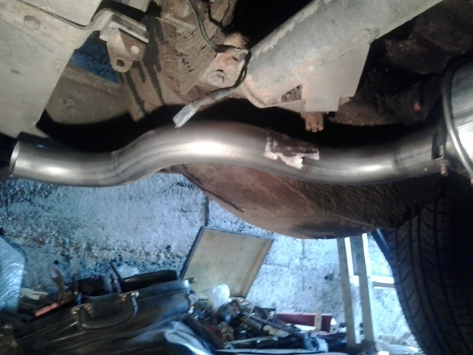

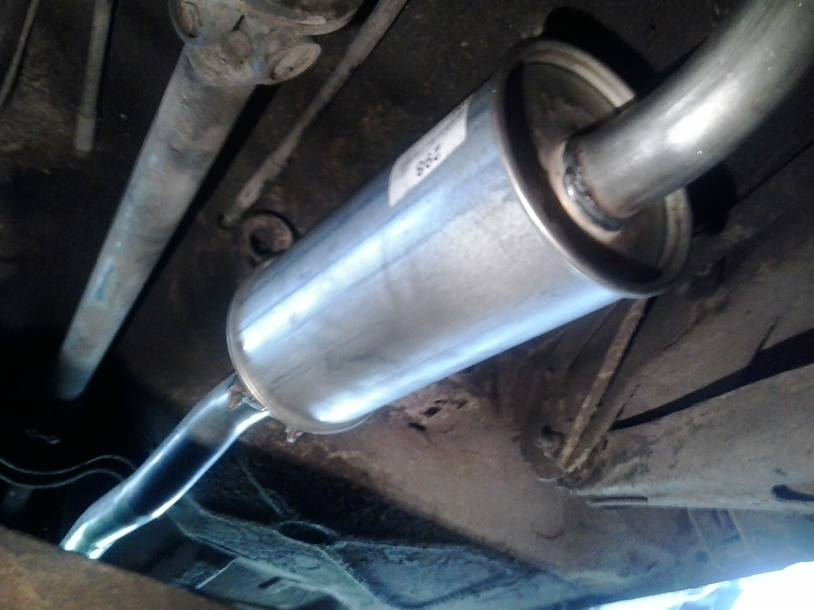

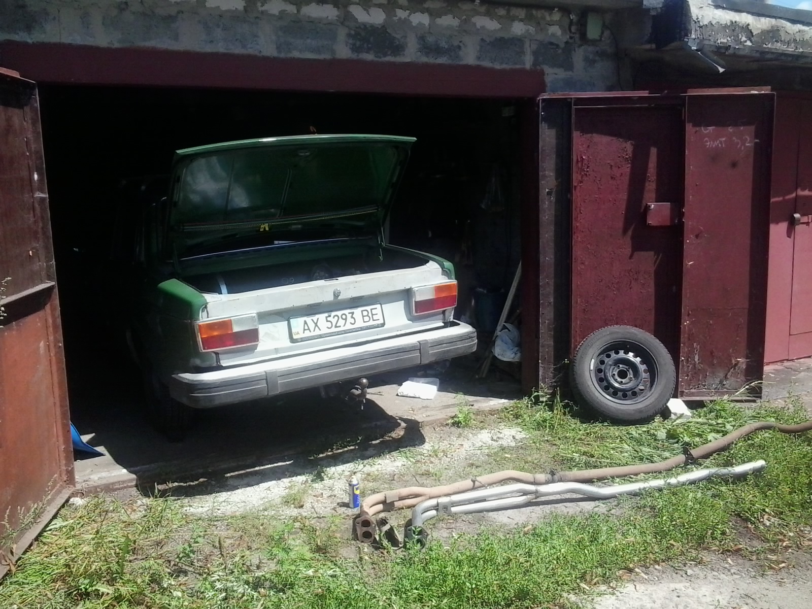

Повідомлення nikolajs » Вів липня 21, 2015 10:16 am
Утром на холодную не держит холостые. Т.е. с шоком держит, без него нет. Немного прогреется и все гуд. Наверное немного задавлена.
Ну и фото замены выхлопа.

Re: 244 DLS grün
Повідомлення nikolajs » Вів липня 21, 2015 12:22 pm
Стас, спасибо! Мне реально важно понять что к чему.
Дим, на наши до 3000 гр можно влезть. Это за все с хомутами и прокладкой. Но опять же. все от курса зависит. Но мне доставка вышла "0", если с доставкой сюда, то мне насчитывали гораздо больше.
