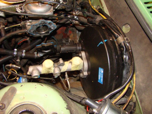

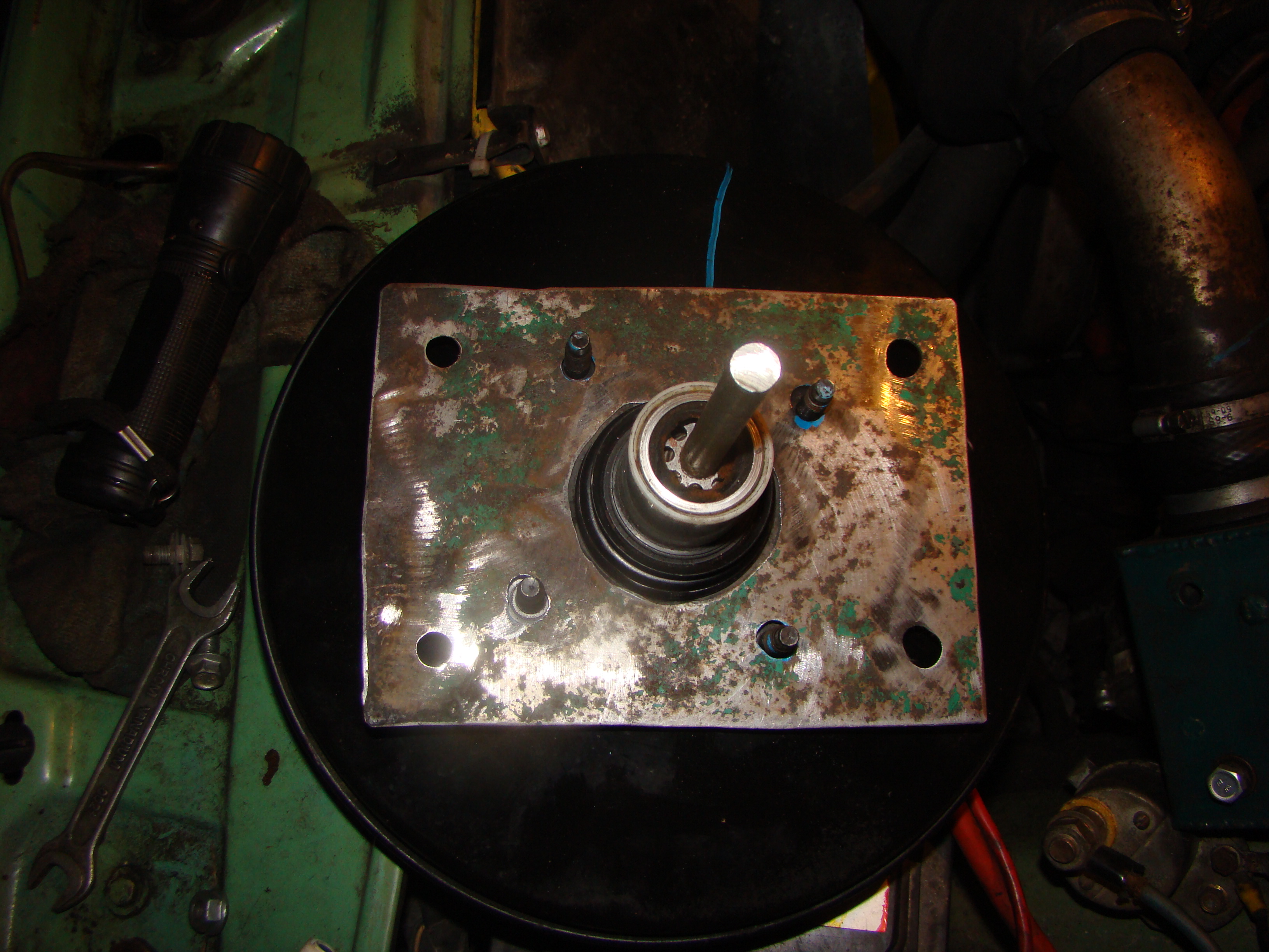

а как с педалью скрестил?
у меня сейчас у самого что то педаль падает, хватает со второго раза и какие то мягкие - грешу на то, что что диски новые и еще не притерлись колодки с дисками, а чего подает - может клапан?
IIIYPAH
Повідомлень: 297
Автомобиль: Volvo 240GL
Re: "Ваня, Я ваша на веки!"
Повідомлення ivan@m » Нед березня 08, 2015 7:53 pm

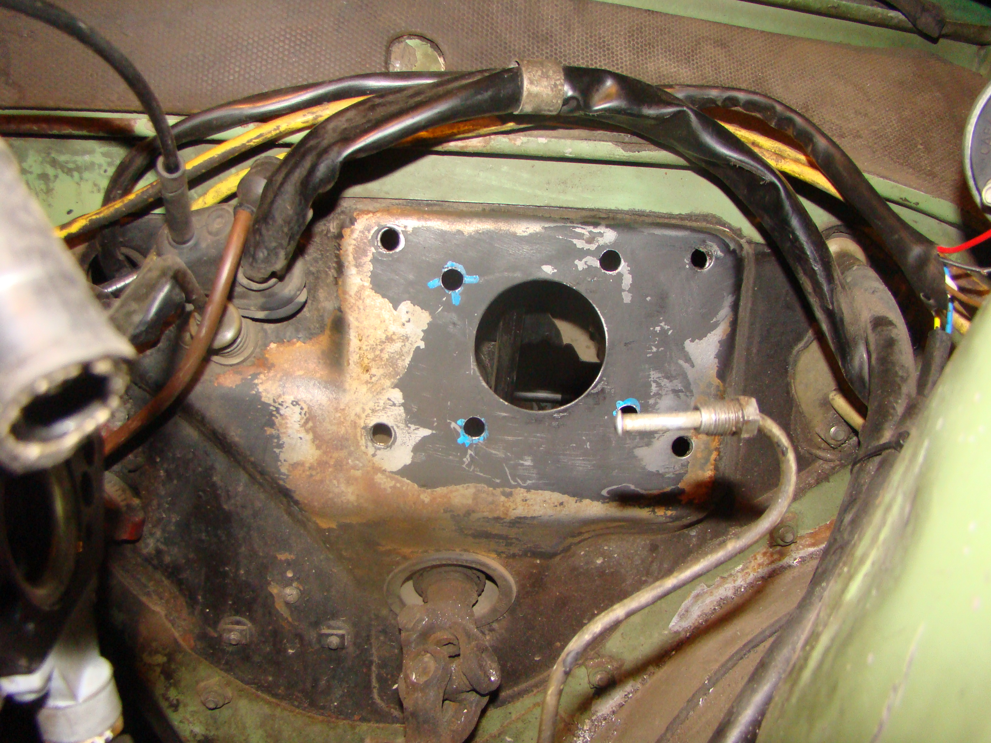

Отрезал тягу на 850 вакууме она там очень длинная.сточил конец- мм 7 под квадрат.отсверлил вилку от 240 вакуума.одел на квадрат и обварил.соответственно вымерял длинну.

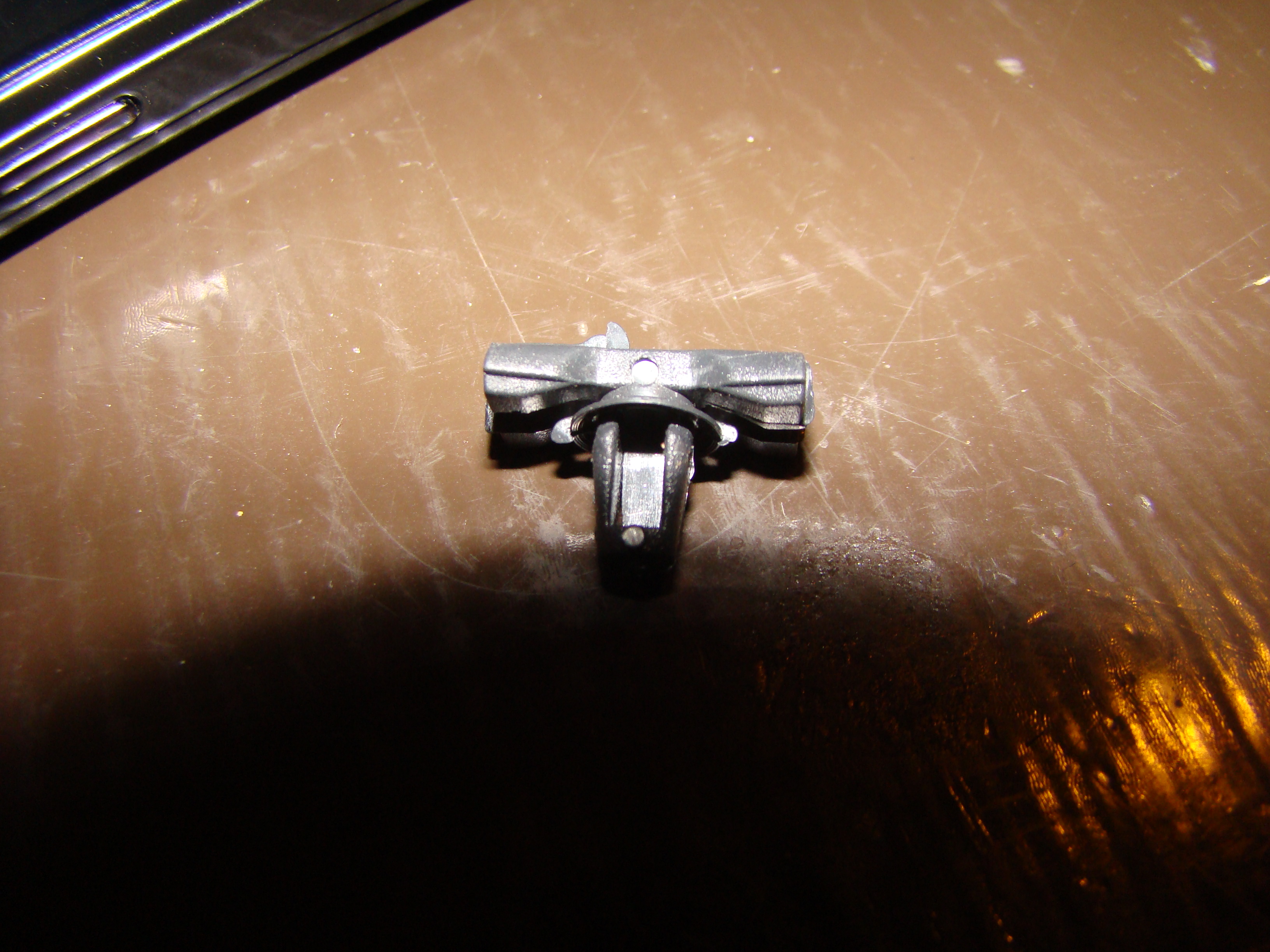

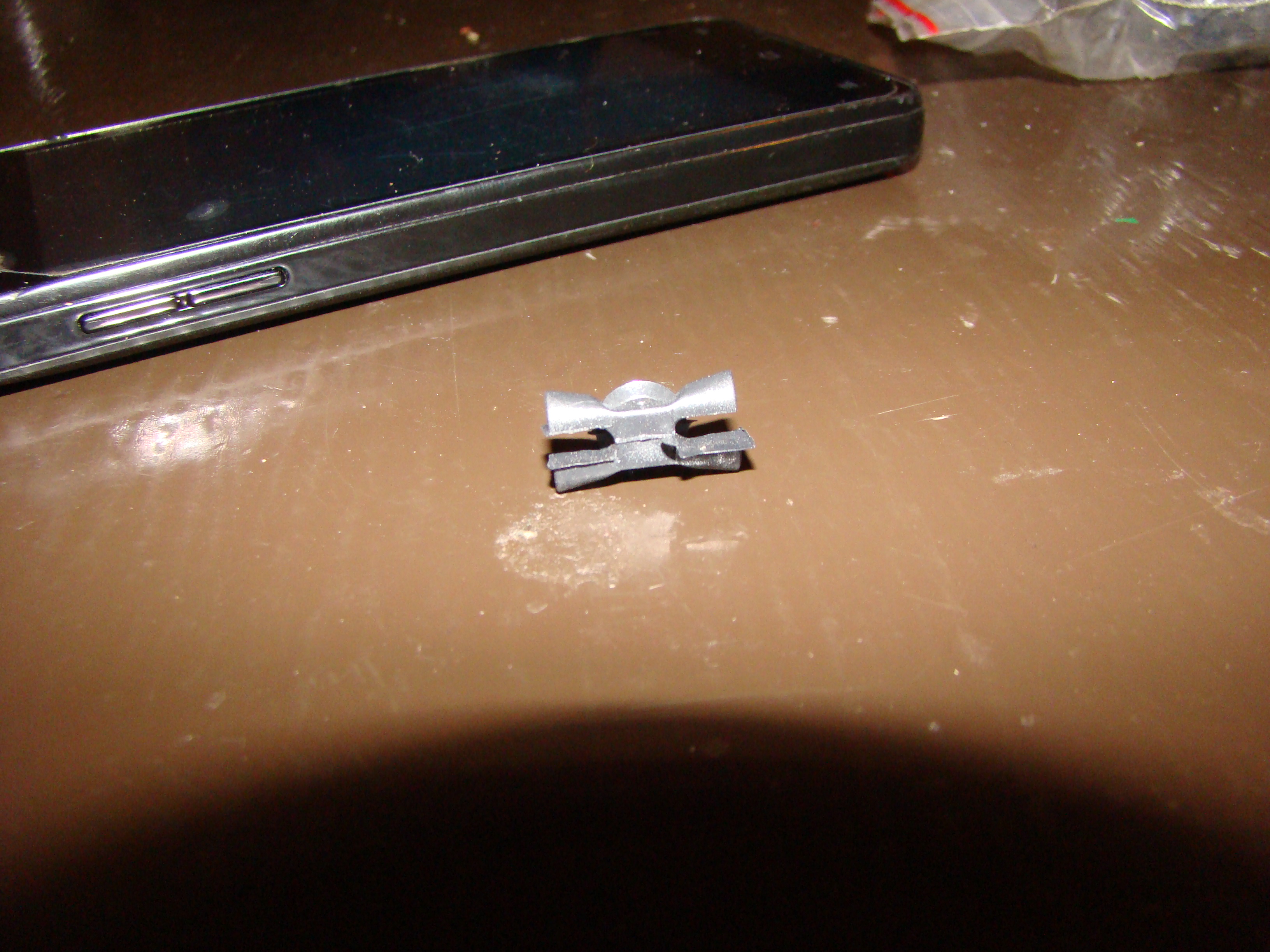

и фото клипс ктото просил я уже непомню
Повідомлення troll999 » Сер березня 11, 2015 3:59 pm
Вань, клипсы я просил! Спасибо.
А твои фото напомнили мне мои переделки.

клипсы с молдингов 6 ки если мне не изменяет память

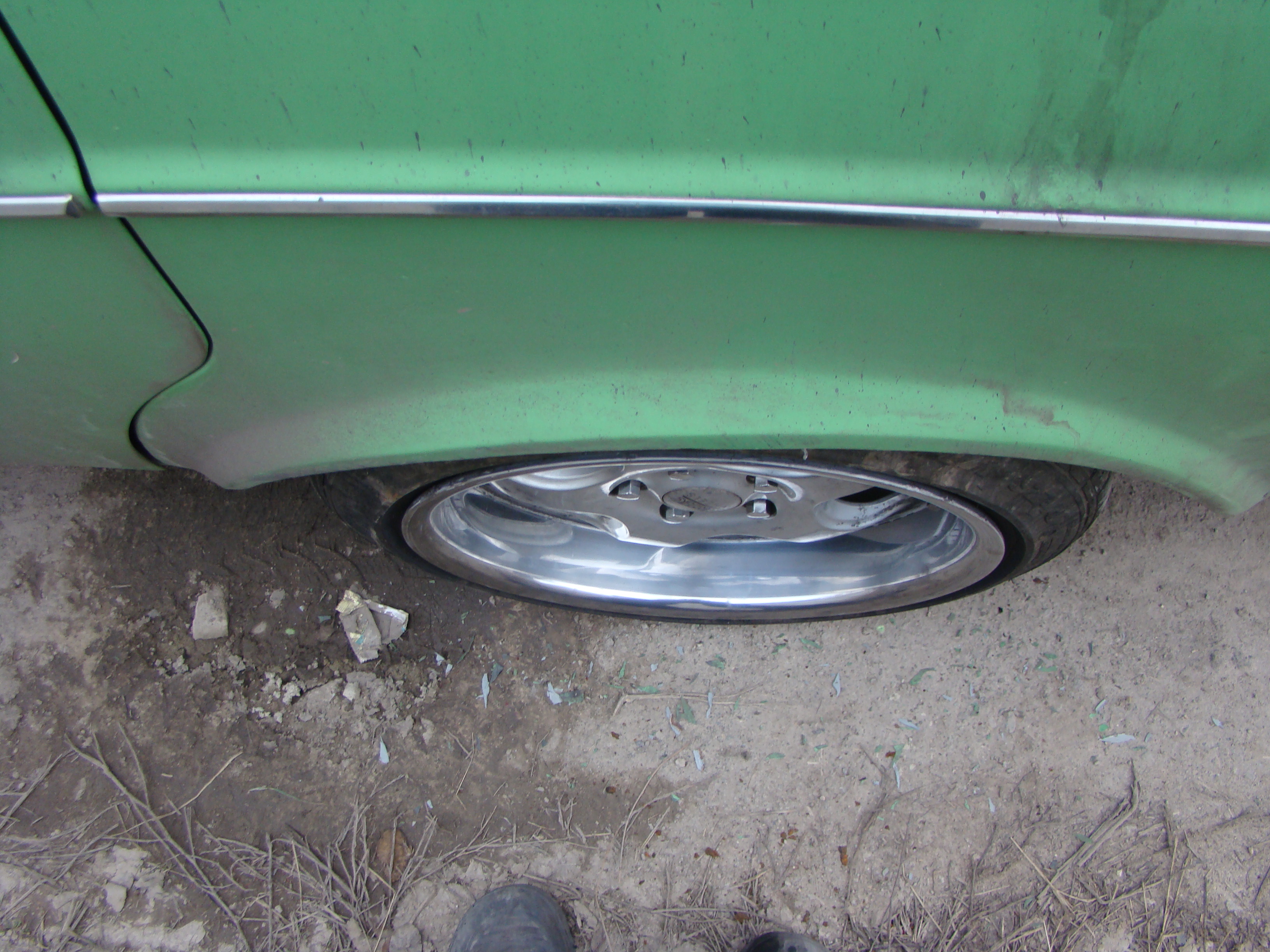

друзи а подскажите хочу махнуть свои колесья артек на вот эти диски. кто какого мнения.?
на цвет несмотрите они будут смыватся и полироватся полки итд.
http://dnepropetrovsk.dnp.olx.ua/obyavl ... c4d491b679
Повідомлення коля » Нед березня 15, 2015 7:21 pm
ivan@m написав:друзи а подскажите хочу махнуть свои колесья артек на вот эти диски. кто какого мнения.?
вид на машине должны иметь ;) но не станет ли резину затирать об арки с такой шириной.

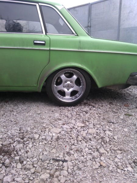

сьездил посмотрел диски спицы... они8.5 оказались. ну и перед принятием решения решено было накуинуть свои тк не ставил еще на машину.. результаты.... :sad:
пока тока зад впереди нет рези(((

как по мне то маловаты тапки 8-)

Повідомлення nikolajs » Вів березня 17, 2015 9:11 pm
Не, Жень, просто они визуально так смотрятся. У них массивные спицы и за счет ширины полки, кажется что и обод широкий. То Ваня неудачный ракурс выбрал.

Djonnik23 написав:как по мне то маловаты тапки 8-)
в самое что ни есть больное место((( сейчас уже тоже6 понимаю что д17 это ее...
а еще они ей никапельки не идут...

Мне кажется с бмвшными будет лучше смотреться ;) они бОльше?
Повідомлень: 1818
Звідки: NY
Повідомлення ivan@m » Вів березня 17, 2015 10:24 pm
Ice_BEAR_Bo написав:Мне кажется с бмвшными будет лучше смотреться ;) они бОльше?
они 16 тоже только ет меньше и ширина в кург как оказалось 8.5

мне на фото задние слишком маленькими кажутся
