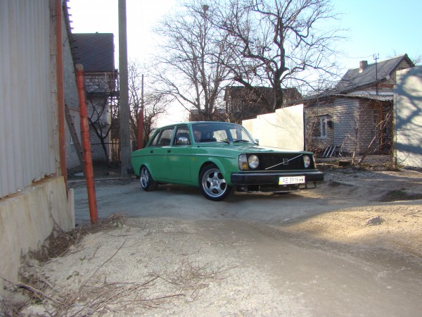

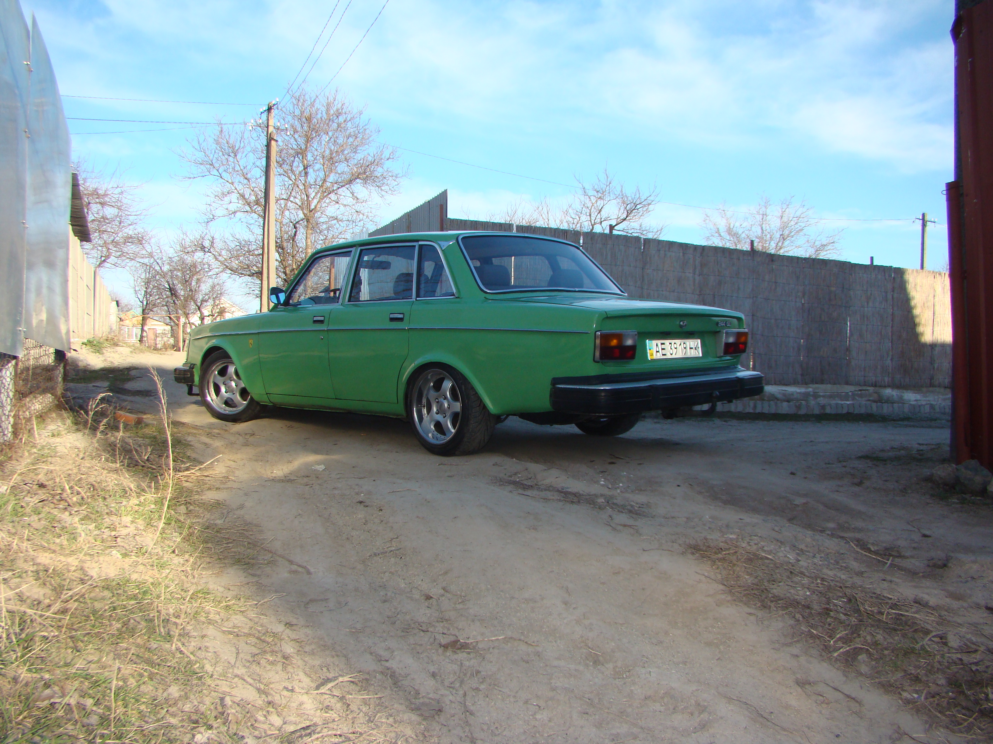

Приссотрелся при дневном свете - пайдет.мордочку снизим.резю найдем интересную ,задние еще чуток выставим и будет счастье.
Re: "Ваня, Я ваша на веки!"
Повідомлення Ice_BEAR_Bo » Сер березня 18, 2015 7:48 pm
а показать? :oops:

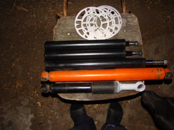

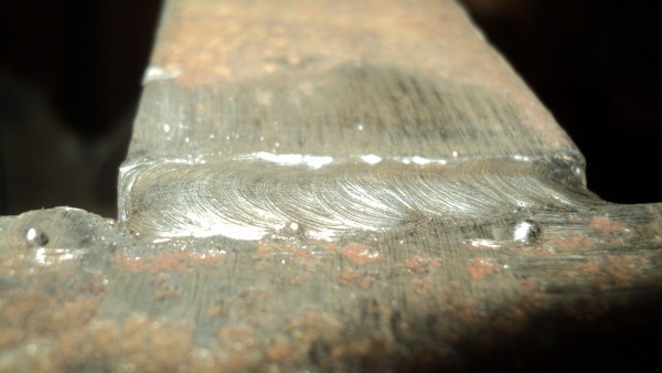

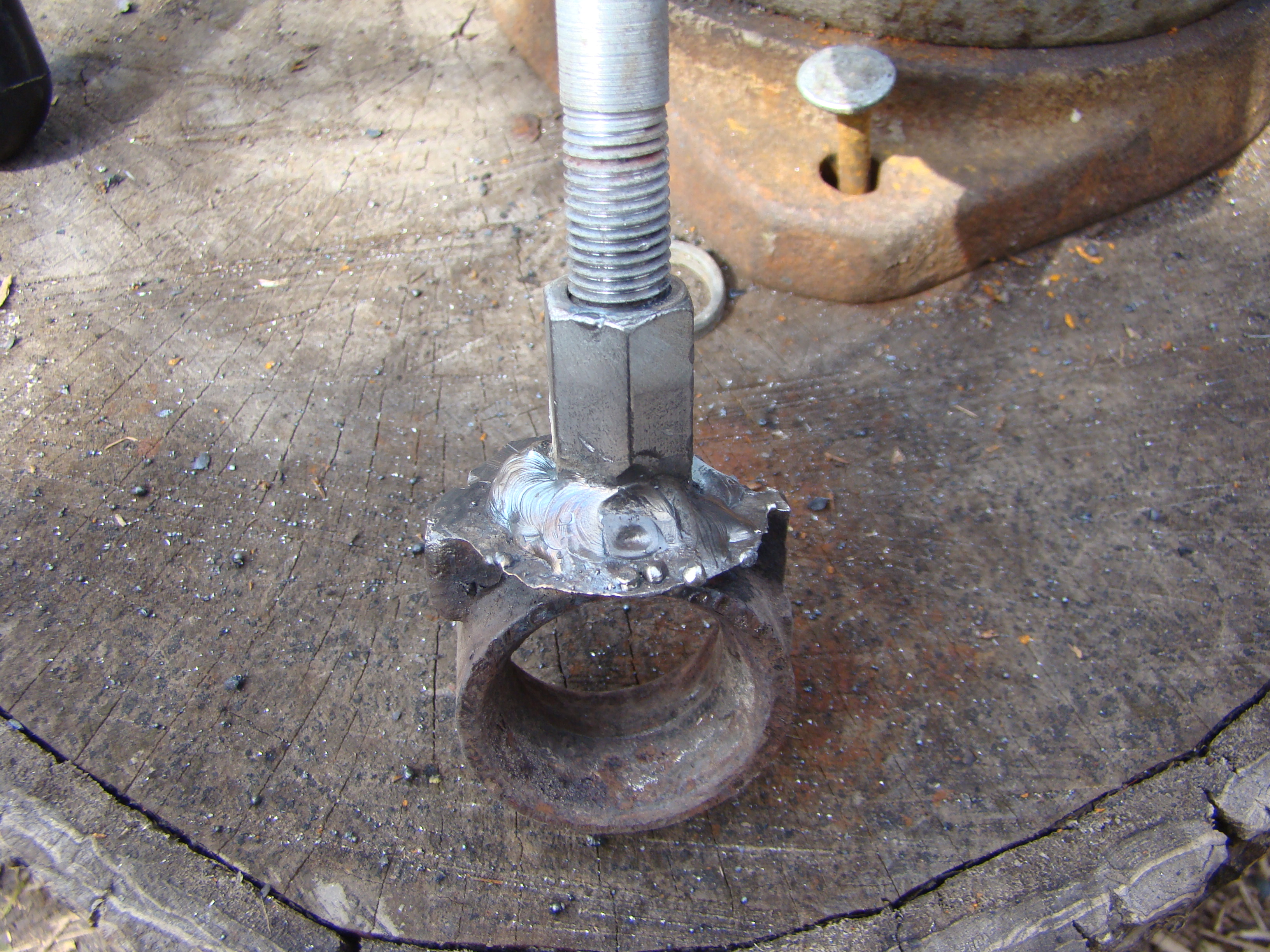

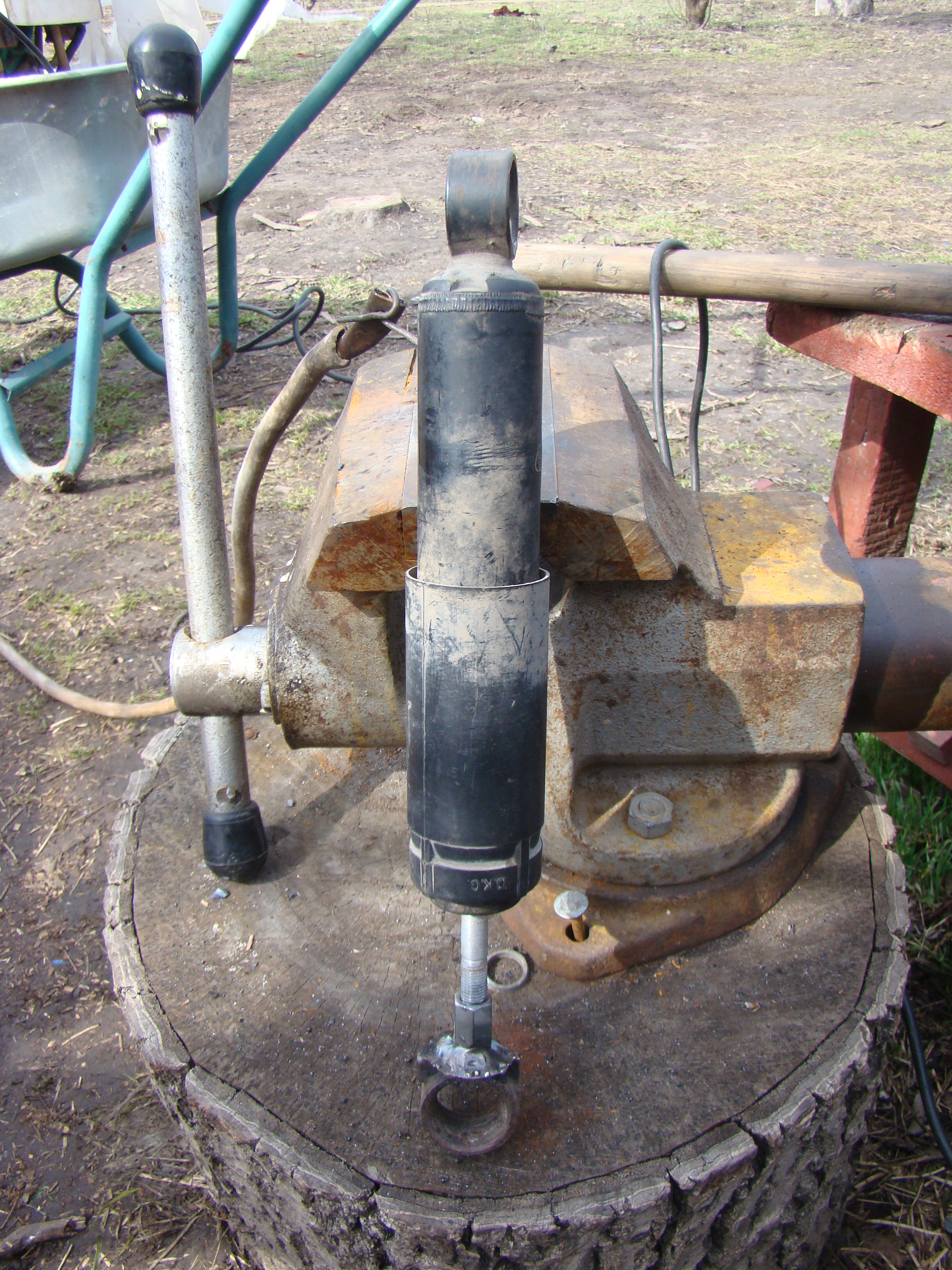

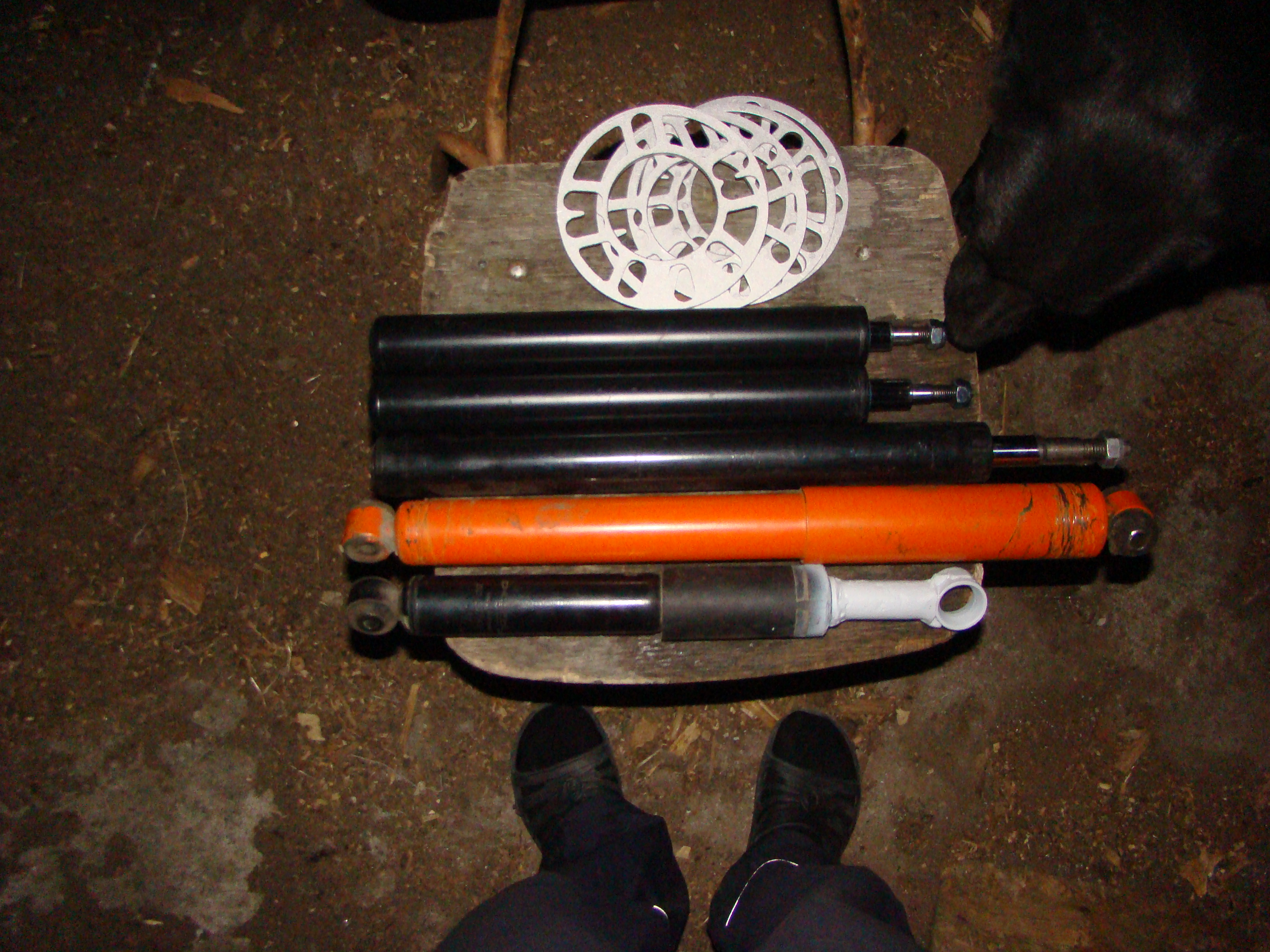

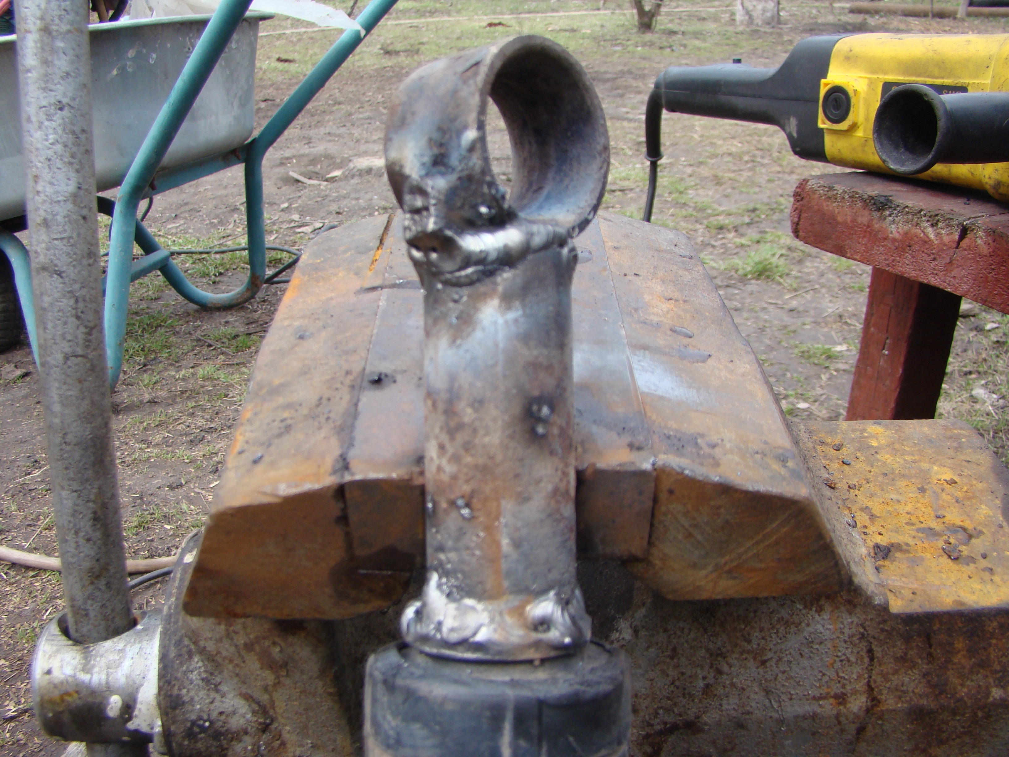

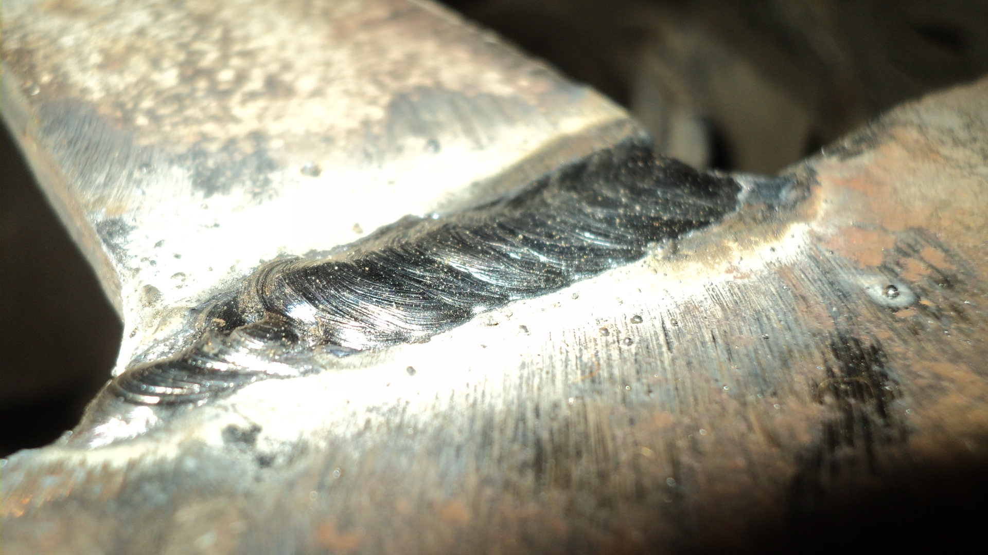

неуспел сфоткать целый день трудился по хозяйству. сварил только аморты задние укороченные.
походу опять на год лимит красивых швов исчерпан ))))
Повідомлення ivan@m » Сер березня 18, 2015 8:18 pm

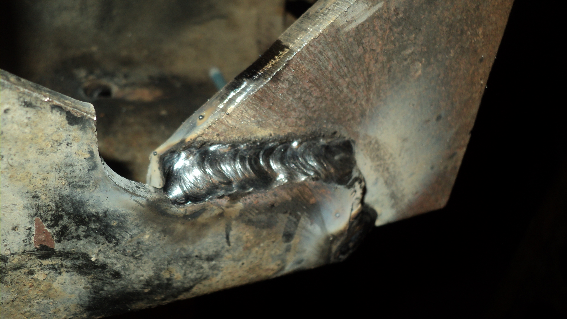

далее укрепляем,хотя как показывает практика и так ходят нормально.
зачистил погрунтовал но несфоткал еще. дали буде. впереди передние стойки. :P
Повідомлення IIIYPAH » Сер березня 18, 2015 9:06 pm
не понял что за конструкция
это для заниженной подвески?
IIIYPAH
Повідомлень: 297
Автомобиль: Volvo 240GL
Повідомлення ivan@m » Сер березня 18, 2015 9:34 pm
ага. у м еня ж щас стоят аморты от 850 они короче чем 240 ,но всеравно длинные домкратить приходится много. вот решил сделать покороче.

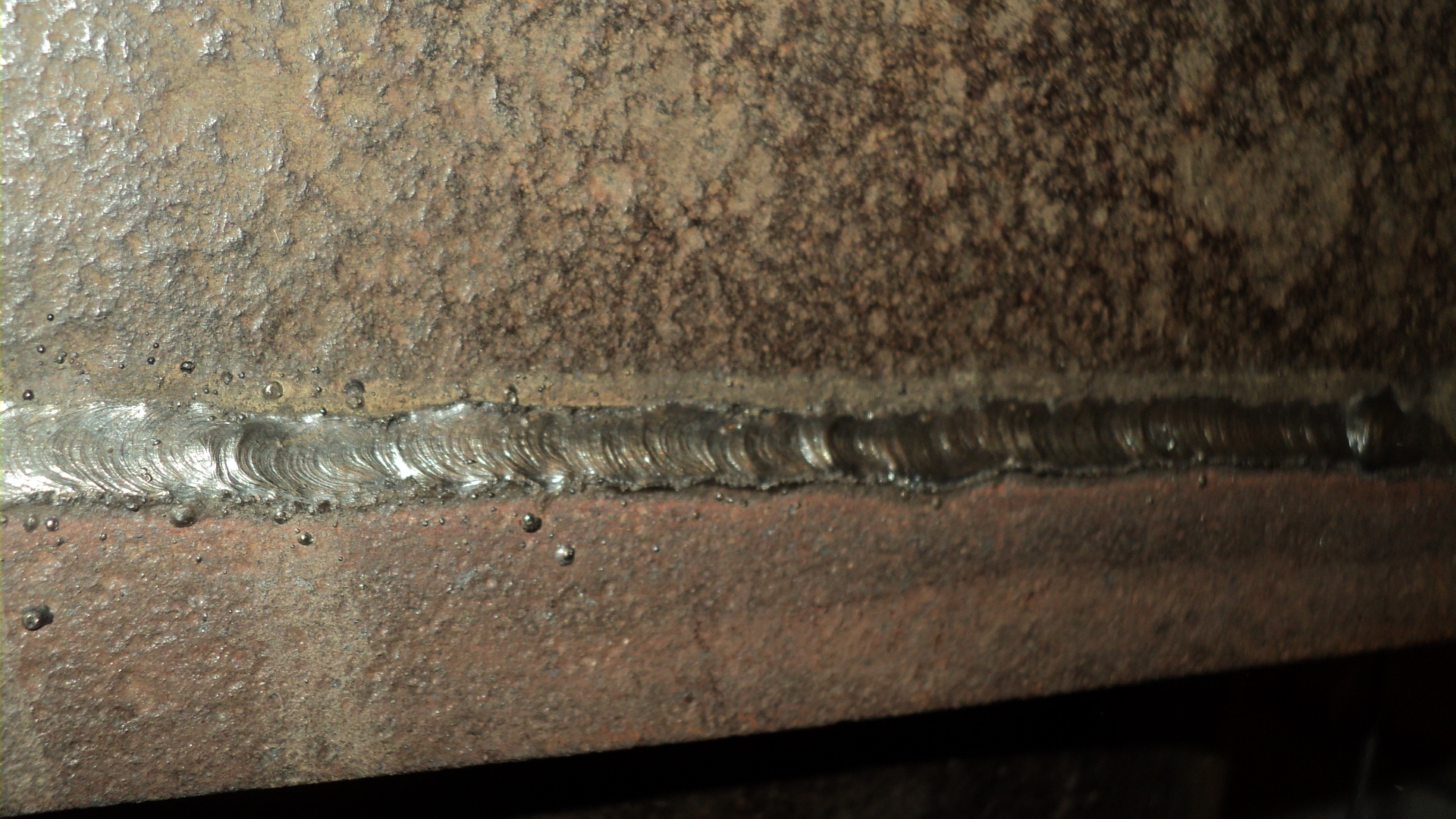

ivan@m написав:походу опять на год лимит красивых швов исчерпан ))))
Я тут пофлужу (пофлудю) чуть-чуть
Монолитом перестал варить когда цена перешагнула порог 80 гривен кило, перешел на тройку синие екстрим 6301 (2,5 кг последний раз покупал за 106 гривен, монолит 2,5 кг был чет около 230) самое главное просушить хорошо (на электродах обычно пишут температуру и время прокалки), ну и подготовить шов и лимит швов можно чуть увеличить :D конечно с металлом 1-2 мм только точками, а все что толще 4 сплошным и хорошим током
Хотя иногда сам как "присру" аж стыдно, видать тоже лимит установлен)))))
Ну самое главное, как сказал один хороший Сварщик: если можешь положить деталь - положи.
ЗЫ чет с детства мог долго разглядывать красивые сварочные швы, всегда завораживали, "магия сварочного шва" чтоли )))))

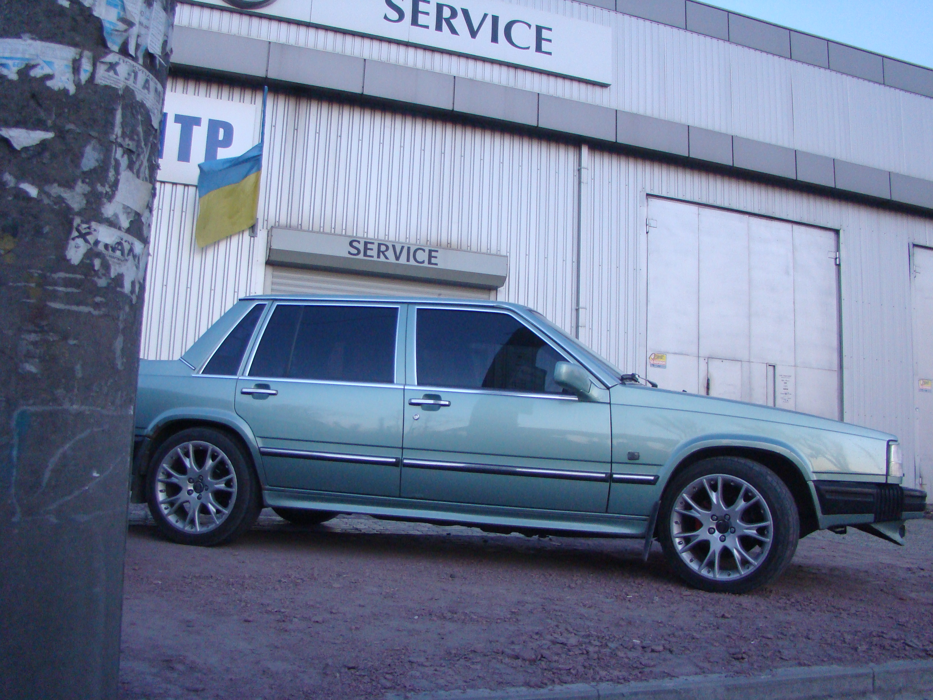

намылся))
и будем почучуть ато у меня тупит загрузка и ругается на меня.
Повідомлення ivan@m » Сер березня 25, 2015 8:33 pm
Повідомлення ivan@m » Сер березня 25, 2015 8:39 pm
переделка подвески-не неслышал...
Повідомлення ivan@m » Сер березня 25, 2015 8:41 pm
без нее (собаки ) не обошлось. контроль качества блин...

друже, насколько она жёсткая?

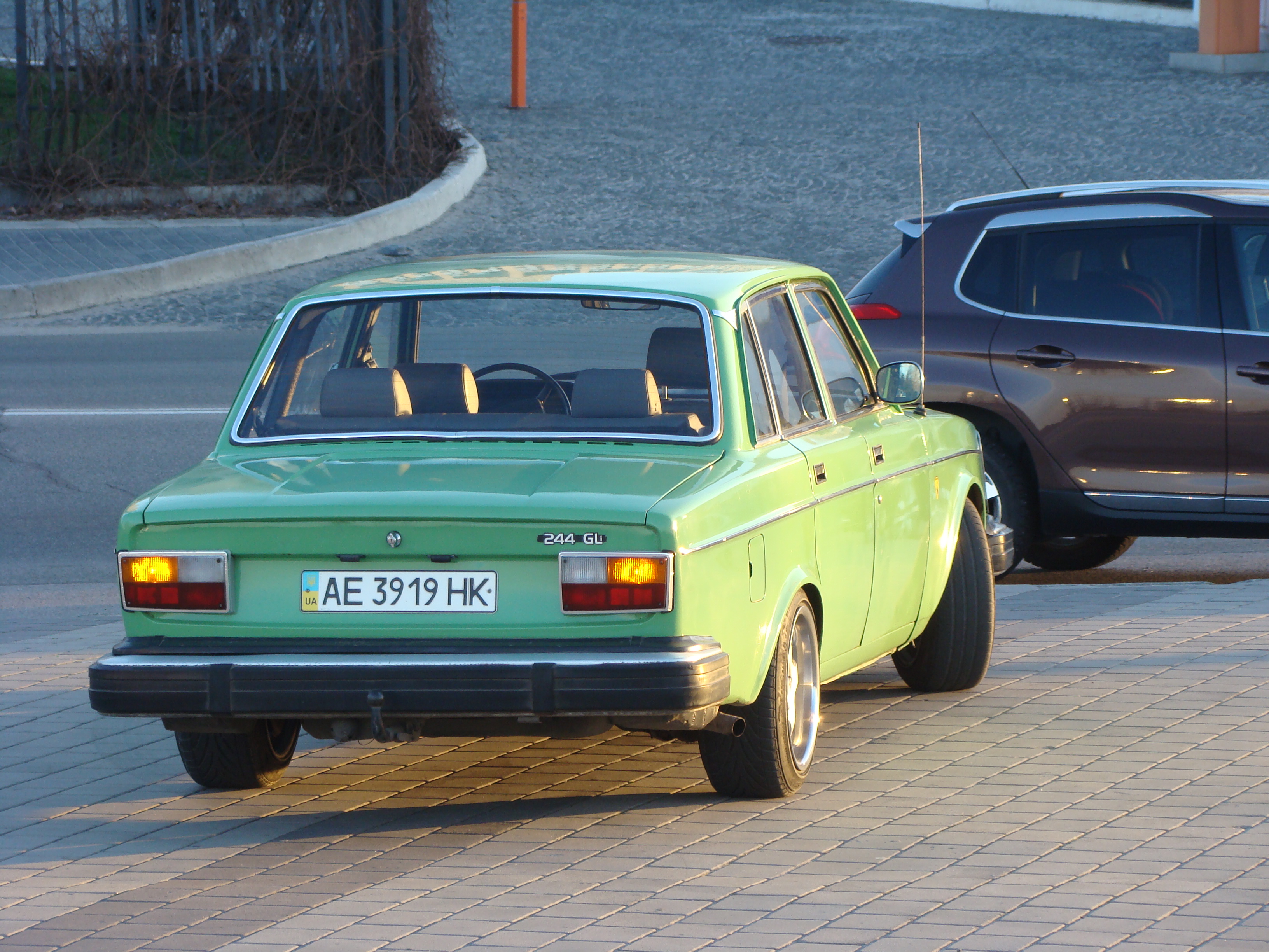

Повідомлення Barakuda_tm » Сер березня 25, 2015 9:03 pm
Чёт какта колёса маловаты) это 13? ) аль с запора снял ? :-D

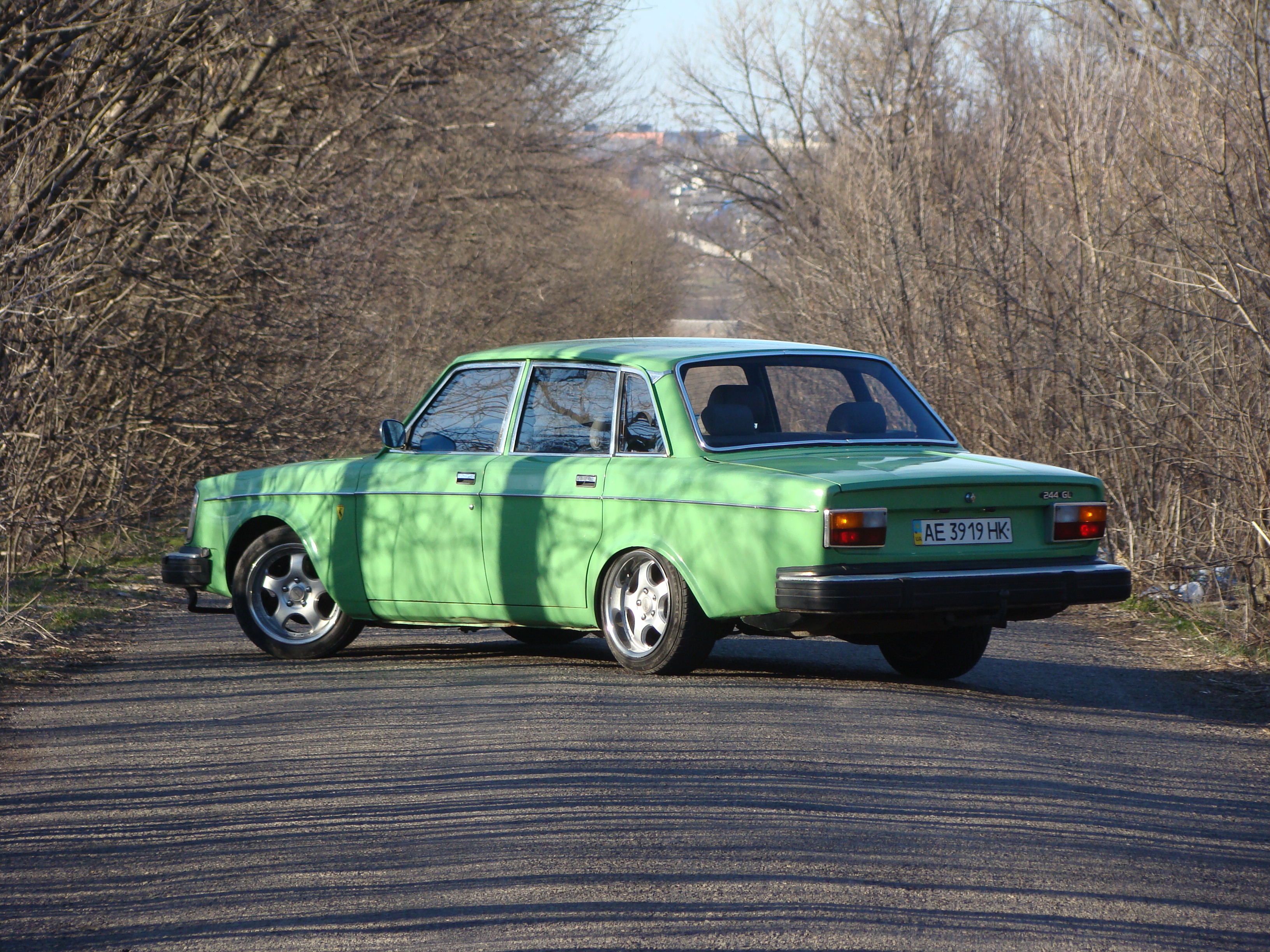

Симпатично вышло. И сколько в итоге "-"? А то меня по теме нафукали... А она реально смотрится хорошо. Мой стоковый клиренс как у УАЗа.
Повідомлення ivan@m » Сер березня 25, 2015 9:20 pm
Barakuda_tm написав:Чёт какта колёса маловаты) это 13? ) аль с запора снял ? :-D
друже давай чтоб я тебе не грубил... :frends: да и на запоре 13 тоже
Востаннє редагувалось ivan@m в Сер березня 25, 2015 9:22 pm, всього редагувалось 1 раз.
Повідомлення ivan@m » Сер березня 25, 2015 9:22 pm
Ice_BEAR_Bo написав:друже, насколько она жёсткая?
А кто говорит что она жесткая? она абсолютно нормальная машина с учетом 45 профиля рези и давки 2.8 в колесах. вот и все. она не на отбойниках,подвеска почти сток.
вот будет ниже тогда будет изменения в жесткости ,но ито небольшие
Повідомлення ivan@m » Сер березня 25, 2015 9:25 pm
все что на крайней фотке еще не установлено.

Повідомлення Ice_BEAR_Bo » Сер березня 25, 2015 9:48 pm
Я ж не утверждаю, а спрашиваю ;) увидел заднее колесо в арке, вот и подумал, что там почти-почти. Ну а в целом норм? Меня просто на брусчатке даже моя с "дедовскими колесами" кумарит
