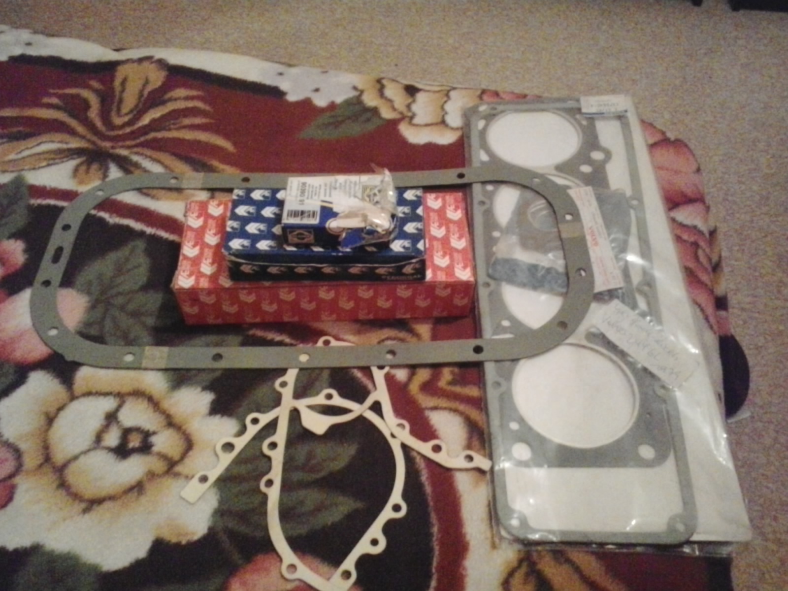

Повідомлення nikolajs » Суб січня 30, 2016 8:00 am

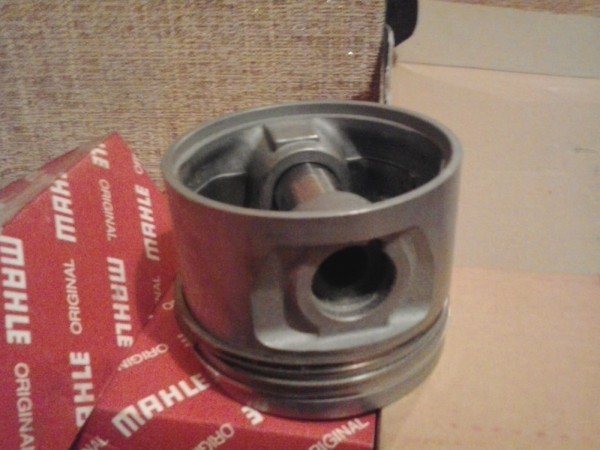

Немного новостей. Осталось докупить несколько сальников, найти, или выточить шатунные втулки, докупить прокладку впускного коллектора и можно вскрывать мотор. Будем точить блок и шлифовать коленвал. Ну и еще будет одна вкусная посылка. Она уже в пути.
Да, еще купил болты ГБЦ новые.
И есть вопрос. может кто знает. Шатуны с В230 отличаются по длине и диаметрам втулки и шейки от шатунов В21/23? Очень важно знать, т.к. есть возможность купить новые шатуны, но они от В230.

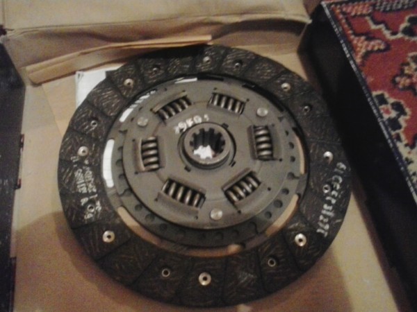

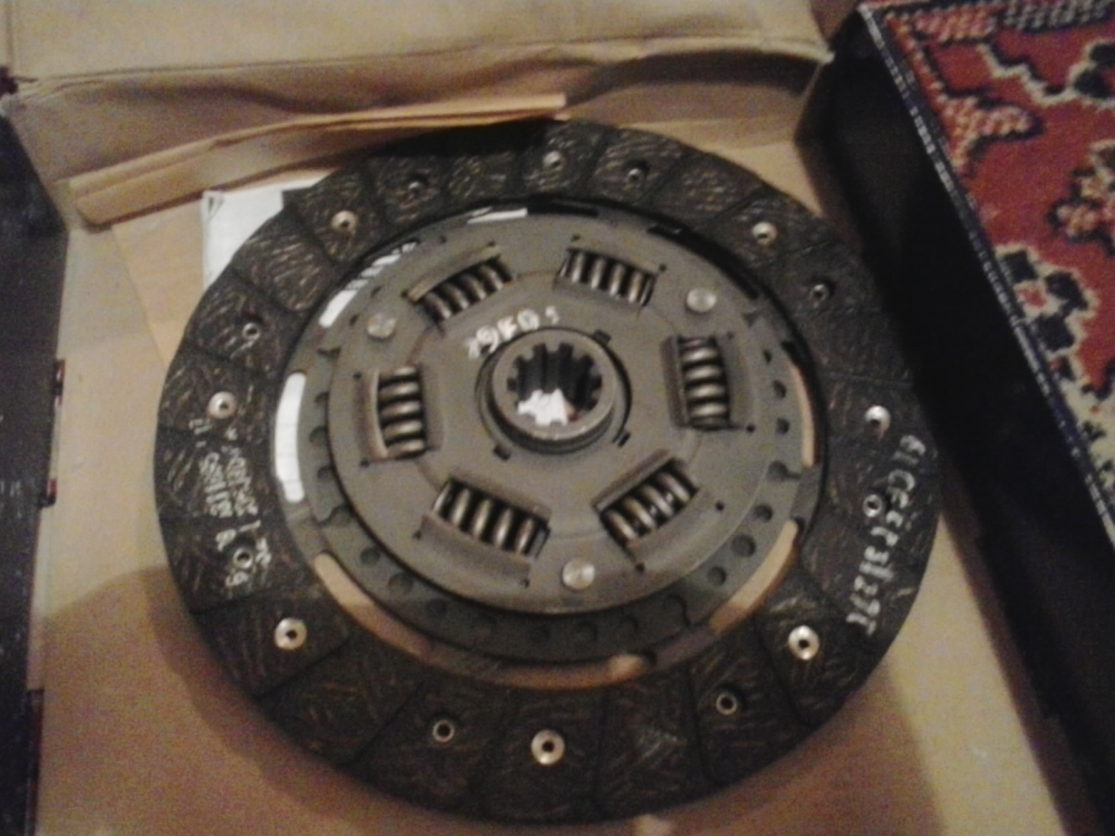

Коль, а подскажи как определить какое мне сцепление нужно? А то мне сказали что их много видов было.
С уважением, Александр.
Barakuda_tm
Повідомлень: 981
Re: 244 DLS grün
Повідомлення nikolajs » Суб січня 30, 2016 12:20 pm
У тебя коробка какая?

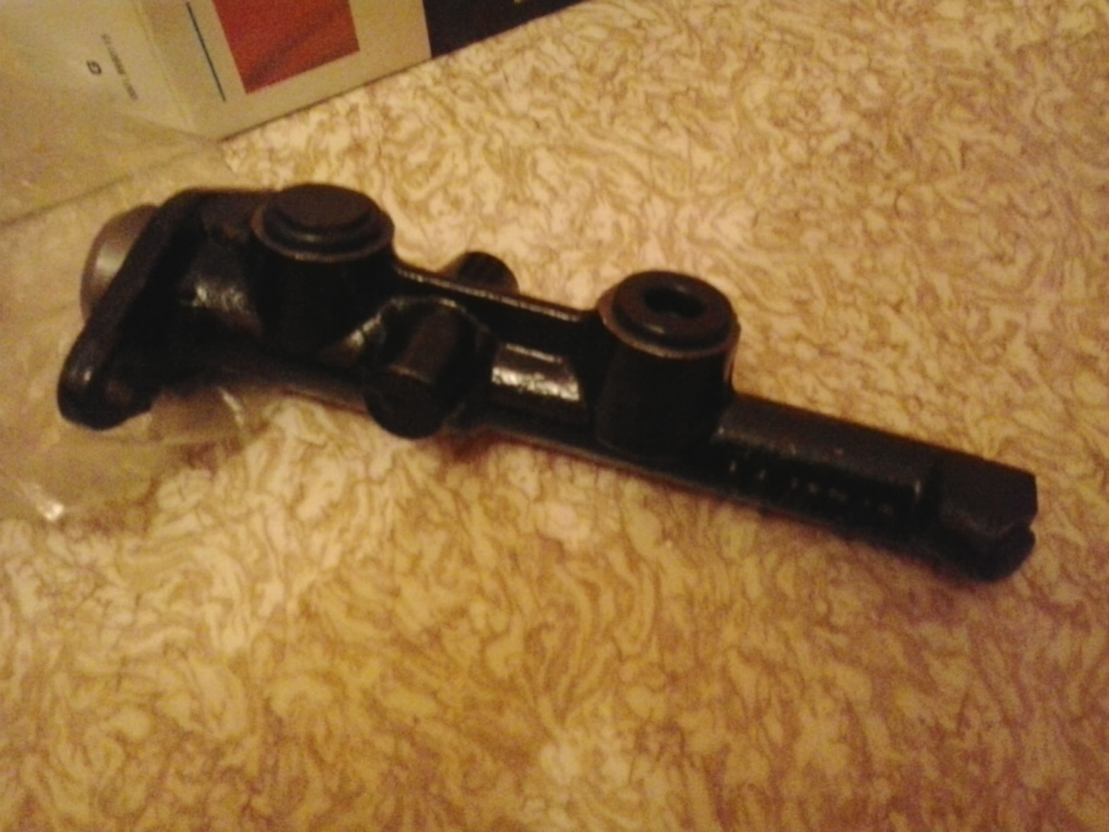

Повідомлення nikolajs » Пон лютого 08, 2016 1:26 pm

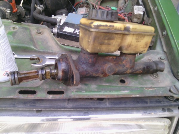

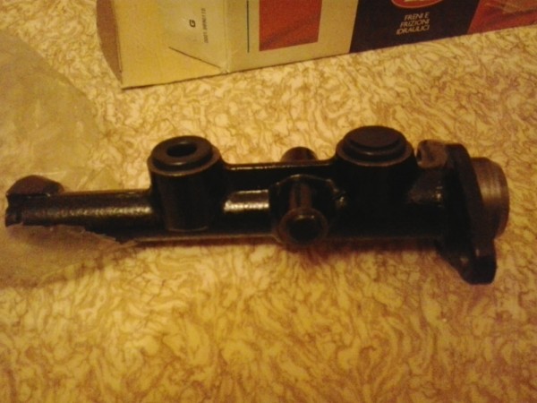

ГТЦ на базе.
