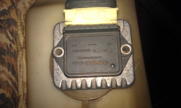

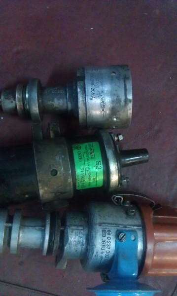

Повідомлення volvo244DLs » П'ят жовтня 16, 2015 6:07 pm

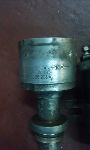

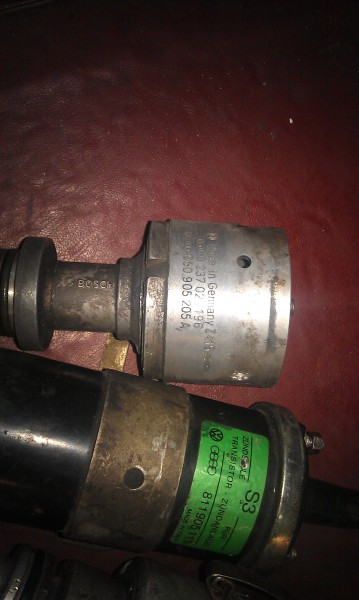

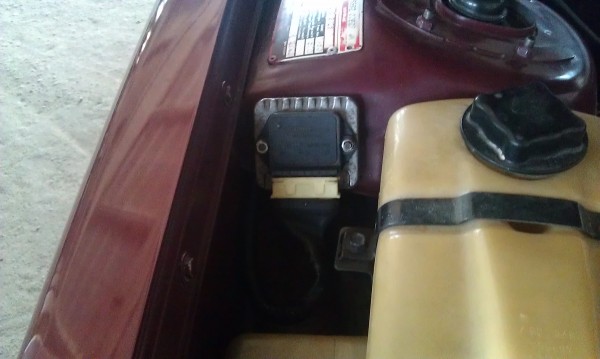

Ну вот и я сделал себе Электронное зажигание.Купил трамблёр, катушку, коммутатор с VW. Взял трамблёрчик и наверное мне просто чуточку повезло в том , что я просто снял с него войлок , что стоит на валу под разносчиком, а там не стопорное кольцо а винтик. Открутил его и предварительно снял пружинки через окошко вытащил всю начинку. Взял свой трамблёр и поставил всё на на него и закрепил болтиком. Болты крепления диска сошлись один в один. Вакуумник то же один в один. Ну а вот окно под фишку вырезал другое там где оно просилось само по себе. Оставшееся окно закрыл маленькой алюминиевой крышечкой сделав её по размеру окна и закрепил на винтик. Купил провода от таврии и все заработало. Только пришлось перепаять провода на фишку трамблёра, так как от фольца она другая. Завтра поставлю на машину и продолжу историю.

Re: БОРТ 244 DLS
Повідомлення nikolajs » Суб жовтня 17, 2015 7:09 pm
С.И. номер трамблера?
Re: БОРТ 244 DLS
Повідомлення volvo244DLs » Суб жовтня 17, 2015 7:20 pm
Могу сказать только в понедельник. Сейчас на даче. Сегодня не успел поставить .

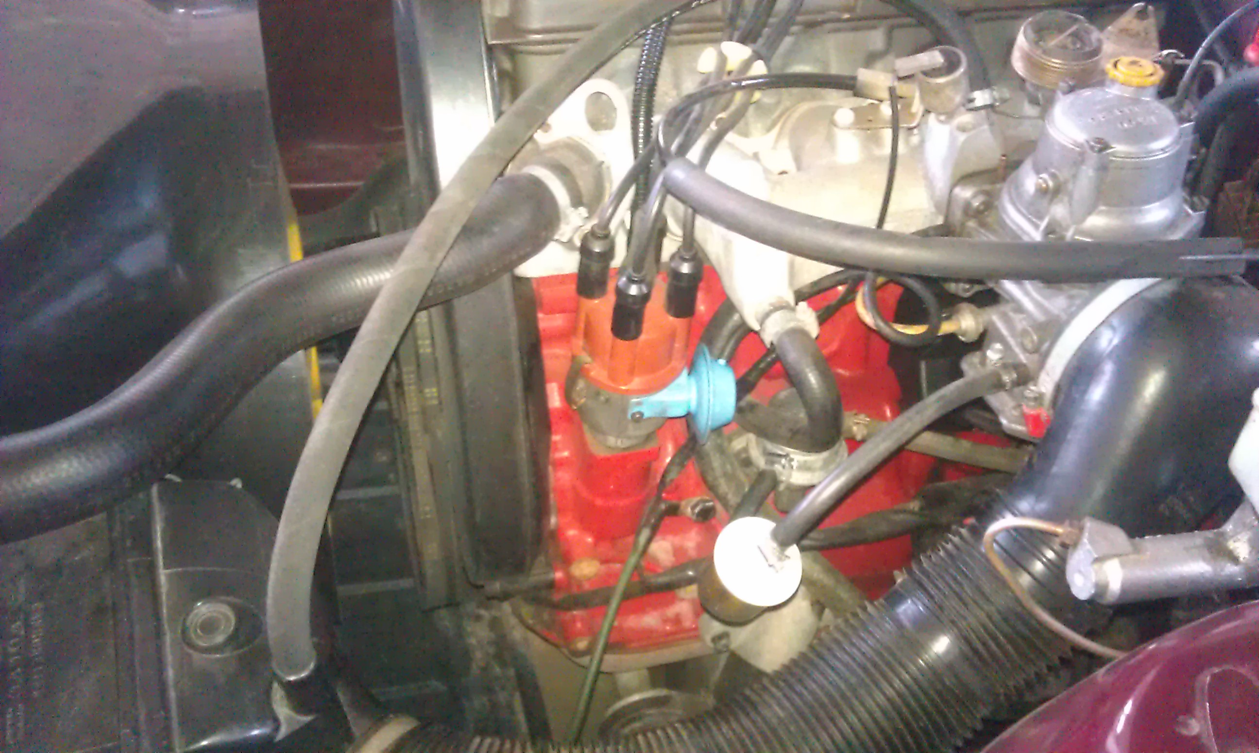

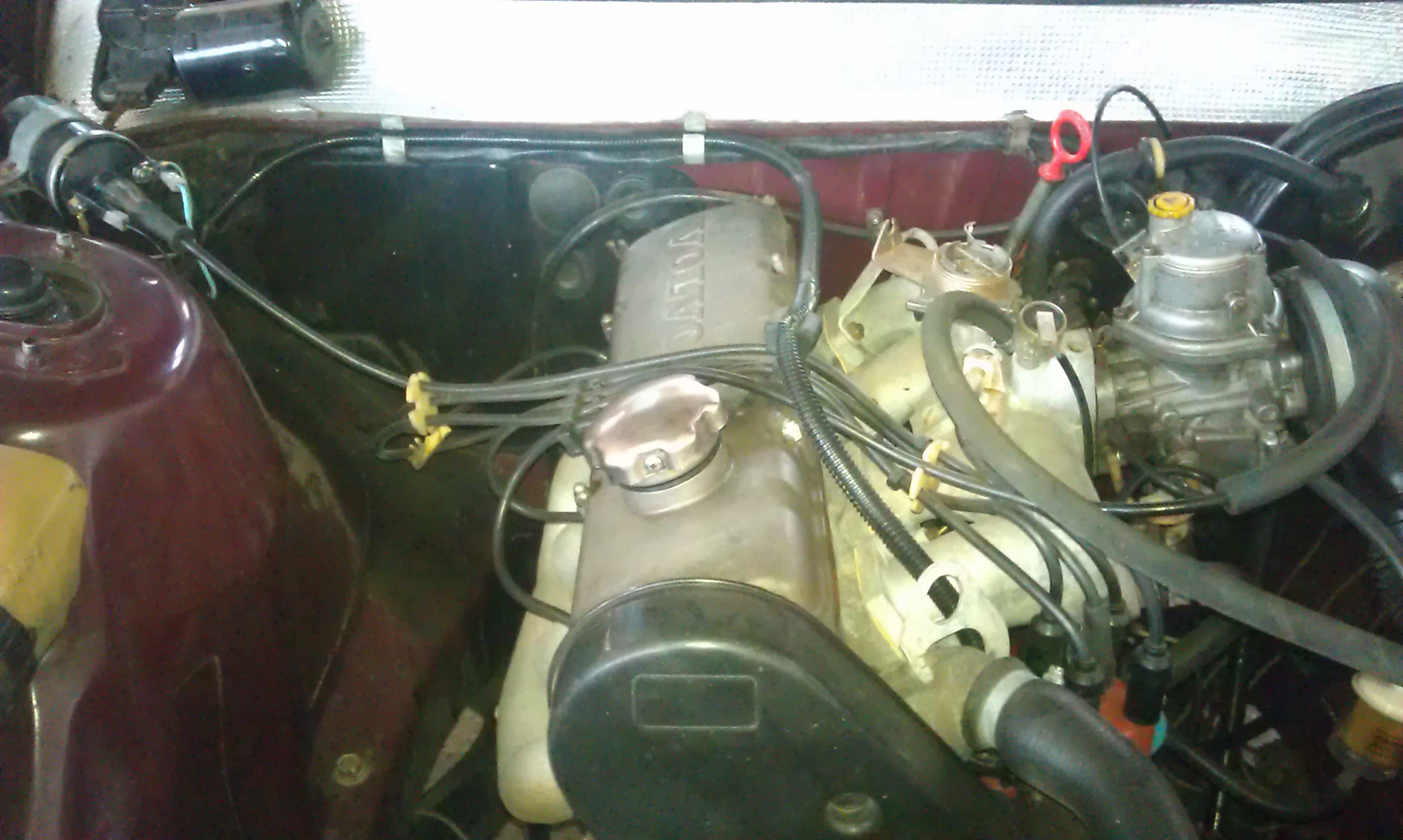

Re: БОРТ 244 DLS
Повідомлення volvo244DLs » Пон жовтня 19, 2015 5:14 pm
Ну вот зажига на машинке стоит. Шепчет :drag: .

Re: БОРТ 244 DLS
Повідомлення volvo244DLs » Вів жовтня 20, 2015 7:22 am
Сказать, что лучше - это ничего не сказать. Завелась сегодня утром просто великолепно. Она и так работала как часы, но сегодня это было как то мягенько , более устойчиво и стабильно. На наших машинах есть такая штука , как пусковая система и на холодную нужно ловить обороты во время прогрево в ручную . Сегодня я то же это делал, но машинка работает очень и очень хорошо сразу после заводки. Так как машина стоит на подземной парковке , то очень слышно запах выхлопа. Сегодня это был не такой насыщенный запах выхлопа. И это при том , что я совсем не трогал карб.Я очен доволен работой. :drag:

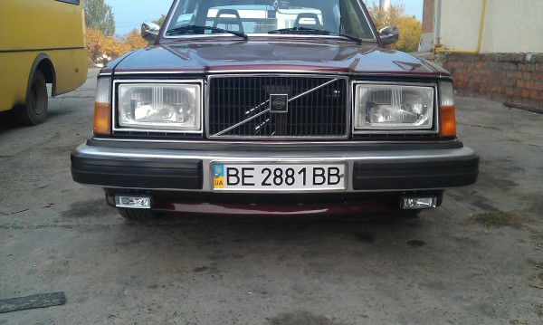

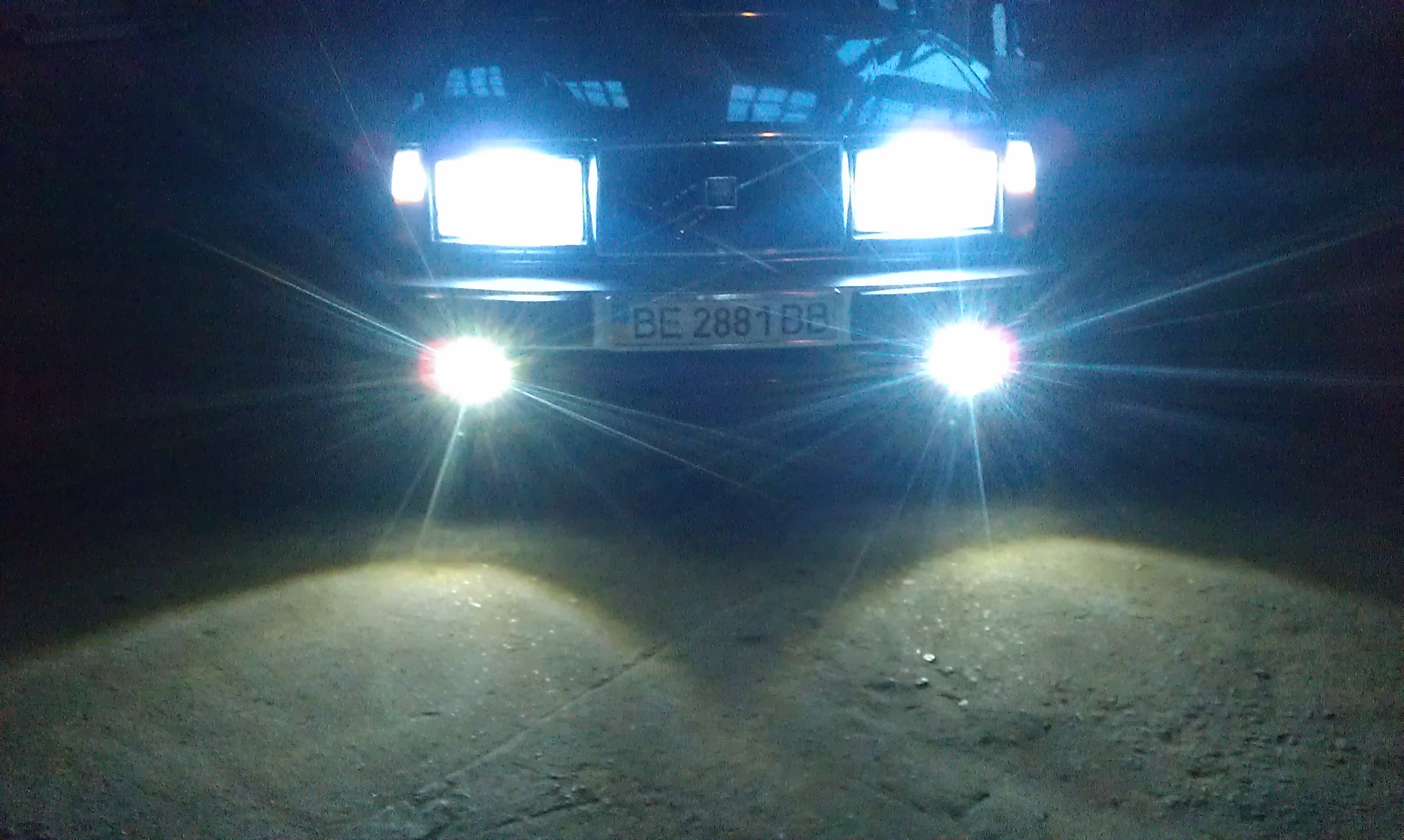

Re: БОРТ 244 DLS
Повідомлення volvo244DLs » Суб жовтня 24, 2015 10:29 am
Наконец то подобрал противотуманки.

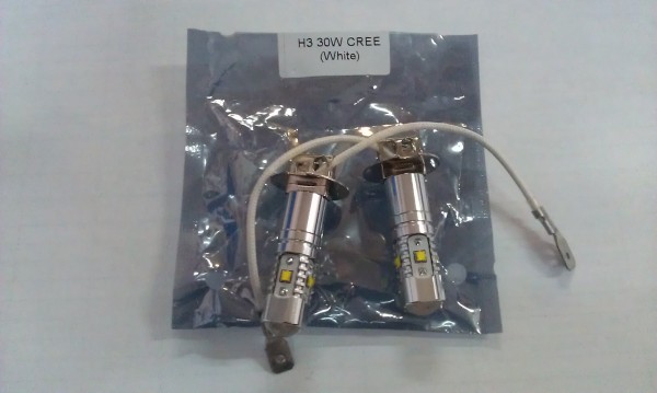

Вот сижу и ищу ей диодные лампочки в противотуманки и новые опоры амортизаторов уже заказал.На своих проездил 10лет.

Re: БОРТ 244 DLS
Повідомлення GERXTRM » Пон жовтня 26, 2015 9:38 pm
Габариты и туманки разные вещи, разве нет?
Повідомлень: 1030
Звідки: Запорожье
Re: БОРТ 244 DLS
Повідомлення volvo244DLs » Пон жовтня 26, 2015 9:42 pm
GERXTRM написав:Габариты и туманки разные вещи, разве нет?
Ну конечно разные. Я с этим и не спорю. Только сейчас есть лампы диодные и в противотуманки. Вот например. http://aukro.ua/svetodiodnaya-lampa-h3- ... 01481.html http://aukro.ua/super-belaya-avtomobiln ... 73656.html

Re: БОРТ 244 DLS
Повідомлення GERXTRM » Пон жовтня 26, 2015 9:44 pm
Туманки диодные если и ставить, то ватт по 10 хотя-бы
Повідомлень: 1030
Звідки: Запорожье
Re: БОРТ 244 DLS
Повідомлення volvo244DLs » Пон жовтня 26, 2015 9:47 pm
GERXTRM написав:Туманки диодные если и ставить, то ватт по 10 хотя-бы
Опять же даже не спорю. Показал как вариант.
Повідомлень: 2097
Звідки: Николаев УКРАИНА
Re: БОРТ 244 DLS
Повідомлення volvo244DLs » Пон листопада 02, 2015 8:26 pm
Ну вот и подарочек прикупил. 30W.

Re: БОРТ 244 DLS
Повідомлення Bobrik » Пон листопада 02, 2015 9:14 pm
Вы противотуманками постоянно пользуетесь в темное время суток?
Bobrik
Повідомлень: 780
Автомобиль: 245. 91г
Re: БОРТ 244 DLS
Повідомлення volvo244DLs » Пон листопада 02, 2015 9:18 pm
Bobrik написав:Вы противотуманками постоянно пользуетесь в темное время суток?
Так они же противотуманки. Значит только во время тумана. Я их поставил всего лишь около недельки назад.

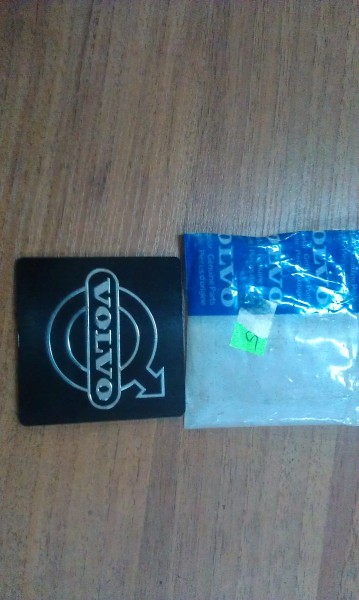

Re: БОРТ 244 DLS
Повідомлення volvo244DLs » Пон листопада 09, 2015 7:14 pm
Вот наконец то достал.
