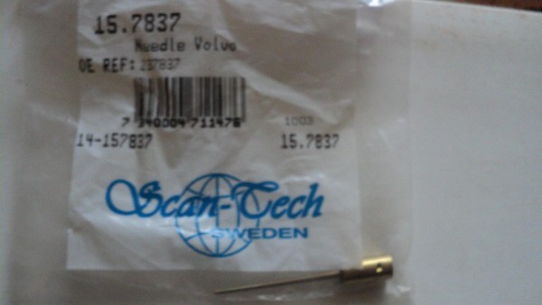

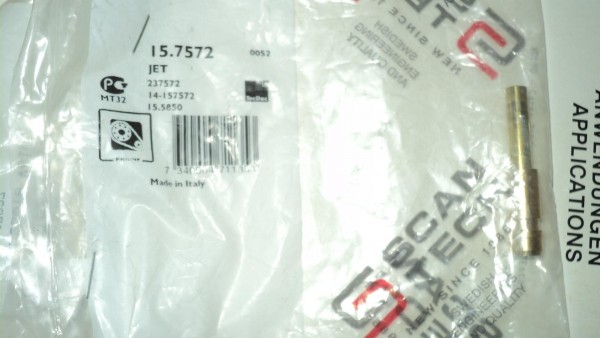

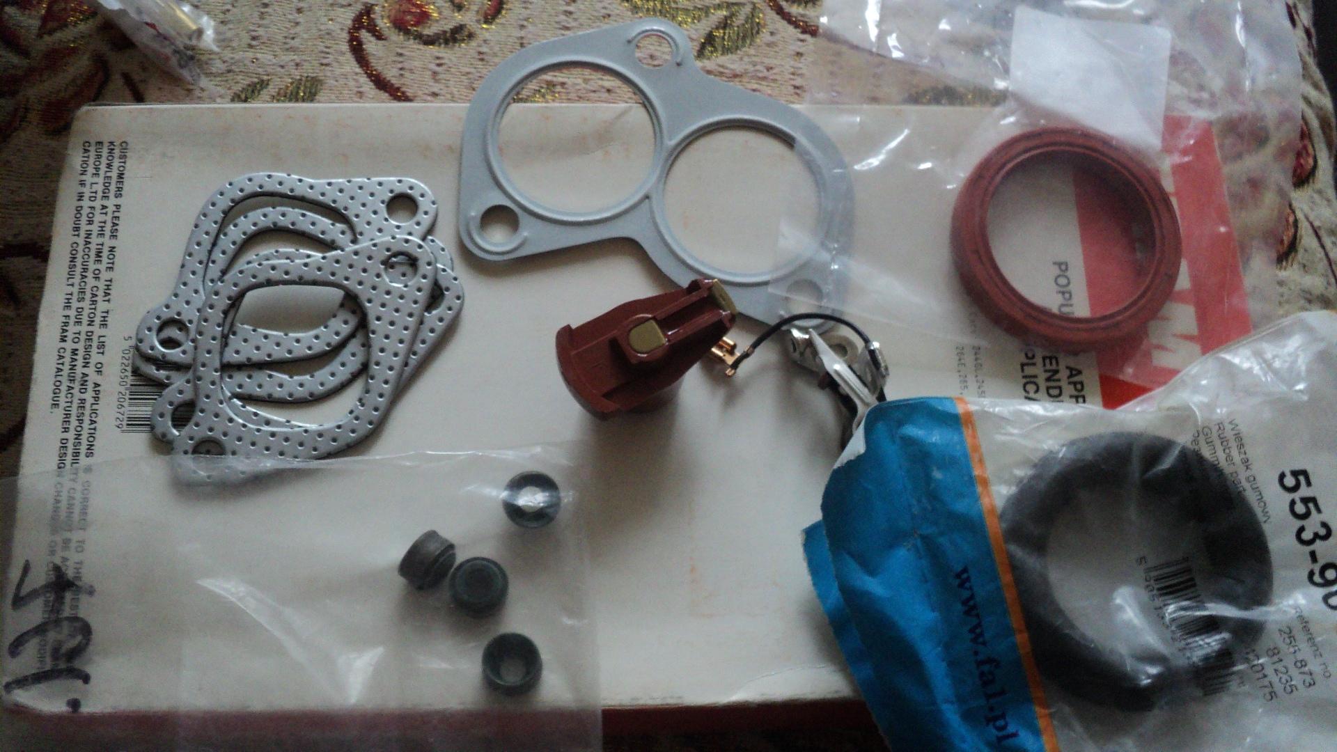

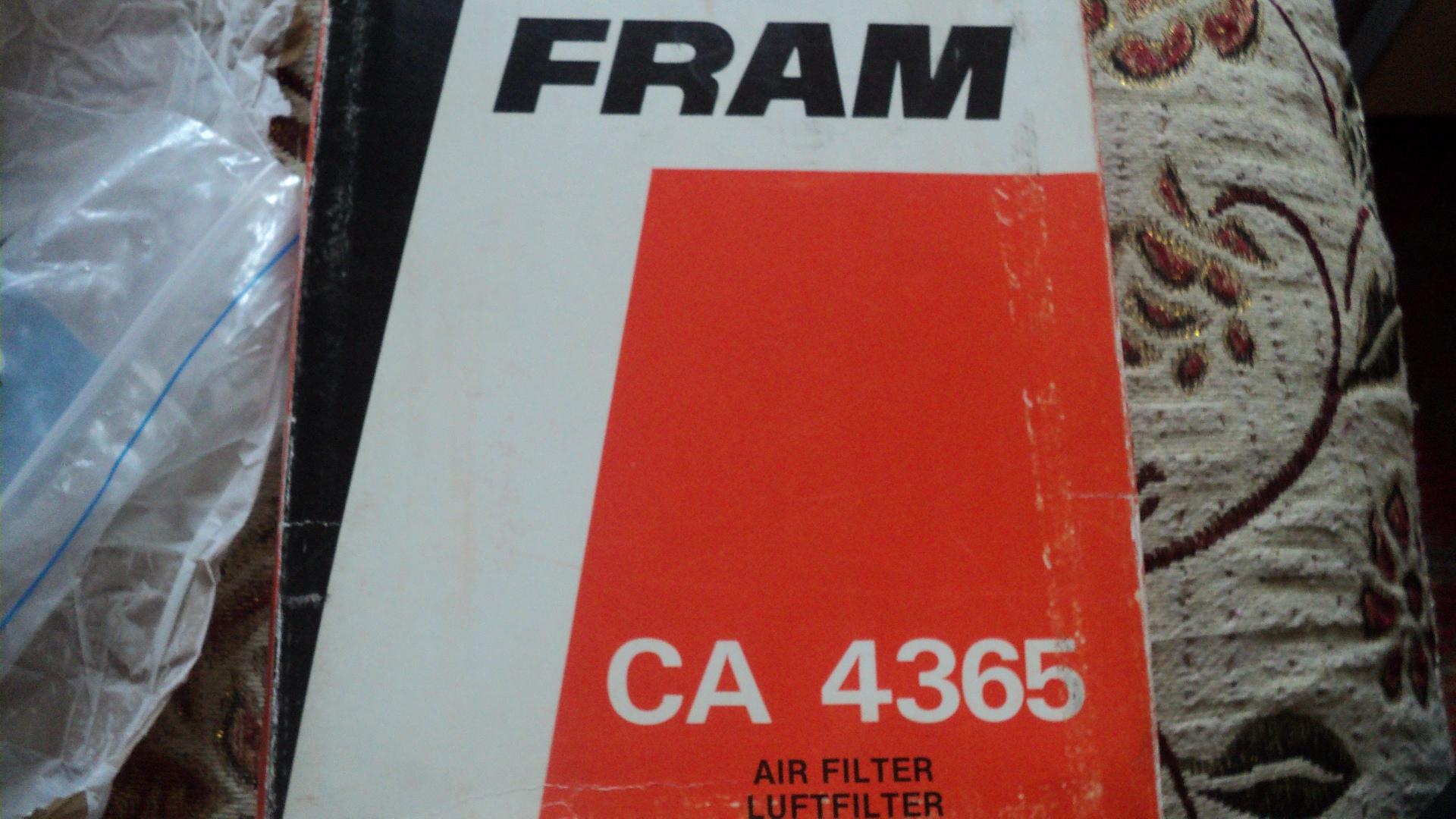

Повідомлення Stas340 » Сер січня 23, 2013 3:55 pm
Едут к Олимпийскому мишке запчастюхи :cars:
Радости нет предела, огроменное спасибище Алексею (kravec_83), он единственный кто привез самые долгожданные ништяки это игла и жиклер на Стромберг, очень оперативно и по нормальной цене.
ну и прикупил другие запчастюхи, чтобы зря время не терять: термостат, прокладки впускного и выпускного коллектора и прокладку штанов, кольца на глушитель, бегунок и контакты на трамблер, сальники клапанов коленвала и промвала, и фильтр воздушный.

Повідомлення Stas340 » Пон лютого 25, 2013 12:50 pm
ну потихоньку движемся, не взирая на всякие побухать и погулять)))
Поменял сальники промвала, передний конленвала и распредвала, а также сальники клапанов.
Еще поменял прокладки коллекторов впыск и выпуск, прокладкку клапанной крышки, поставил термостат, бегунок и контакты.
Наконецто осмелился и полез к карбу, в принципе все поменял, собрал и поставил но нормально завести не смог, потому как аккум посадил а заряжать уже не хотел, отчет по замене иглы и жиклера для желающих сделаю чуть позже.
Пришлось лезть в проводку, а именно пересыпать жгут идущий от разъема за мотором.
Придется также пересыпать проводку салона, а это снимать панель, болтов везде дохрена а какие откручивать хз :) бум пробовать
