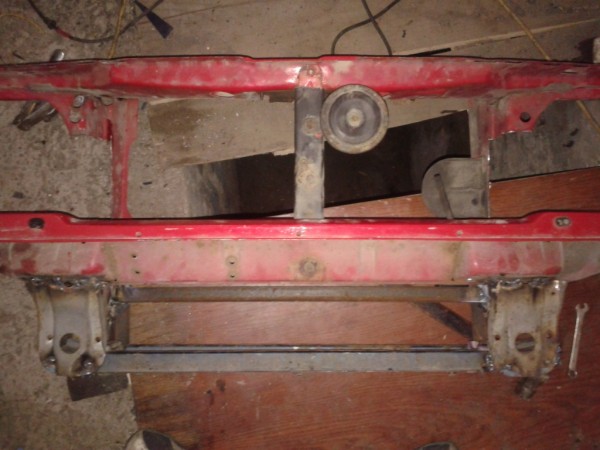

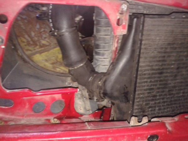

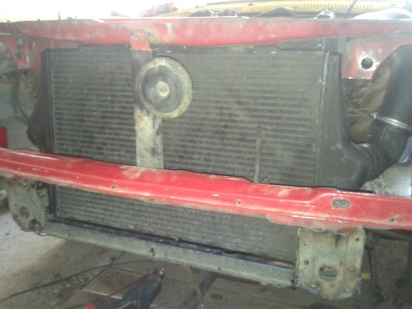

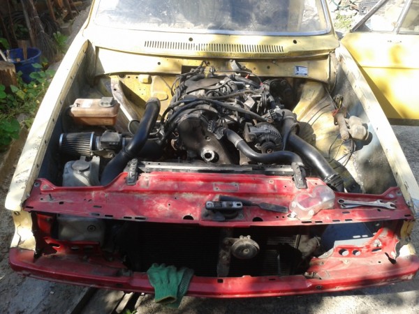

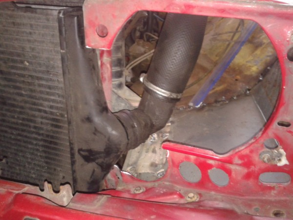

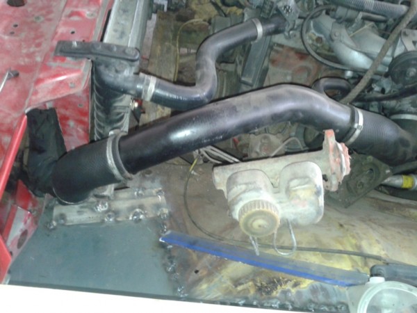

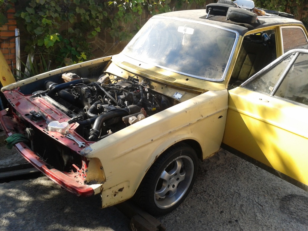

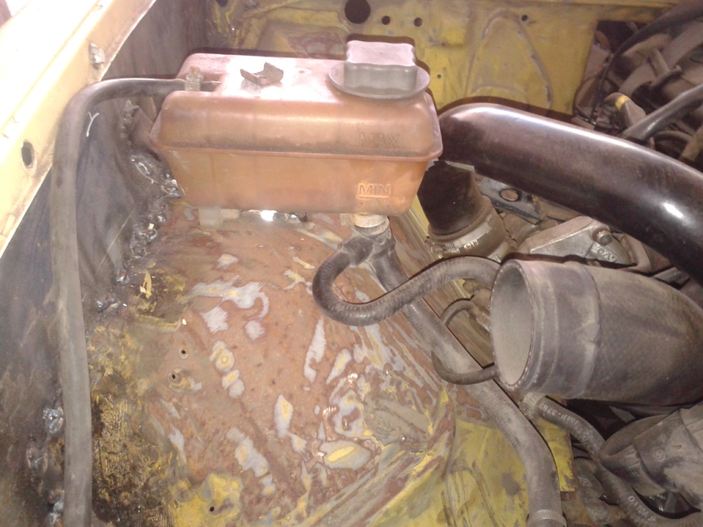

сварил кронштейн новый для радиатора--вроди норм. получилось! :moil:
доделал верхние крепления радиатора основного!
приварил крепление под бачек ОЖ
подобрал патрубки и подключил радиатор!

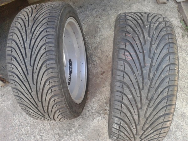

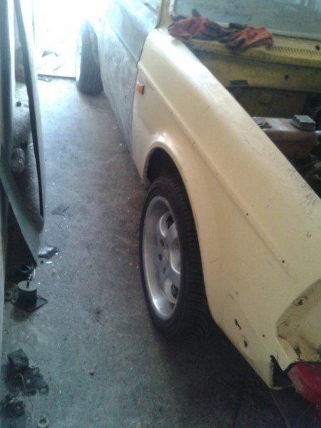

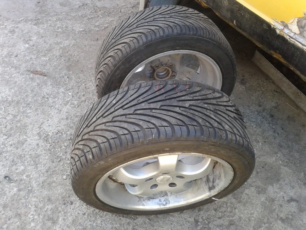

купил 2 колеса 225.45.17--уже есть какой то вид! :cars:

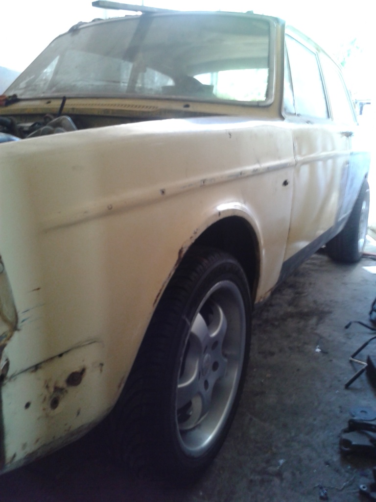

Re: Volvo 142 maybe TURBO ;)
Повідомлення rabbit » Суб серпня 16, 2014 8:06 pm
Сидения отличные нашлись!
А вот диски покритикую. Неужели это лучшее что удалось найти? Ведь они "50% красоты машины" (с) Ли Якокка.
Думаю что именно эти не подходят по стилю, это био-дизайн из 90-тых, подошли бы на какую-нить Тойоту. На Вольво надо бы поискать что-либо более кошерное.

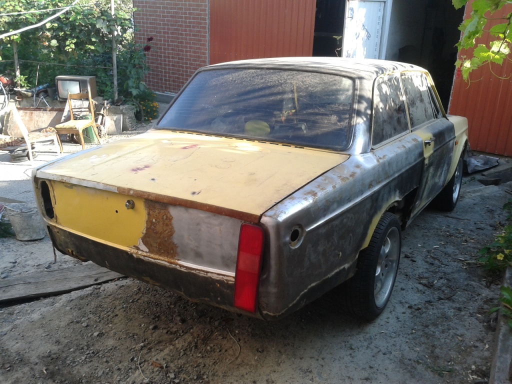

Повідомлення slava_n » Сер серпня 20, 2014 12:32 pm
весь гемор с переделками кузова!
по дискам ---пока нравиться,выедим с гаража,там посмотрим!

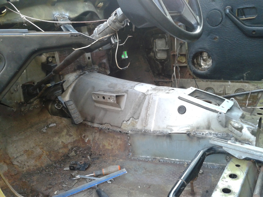

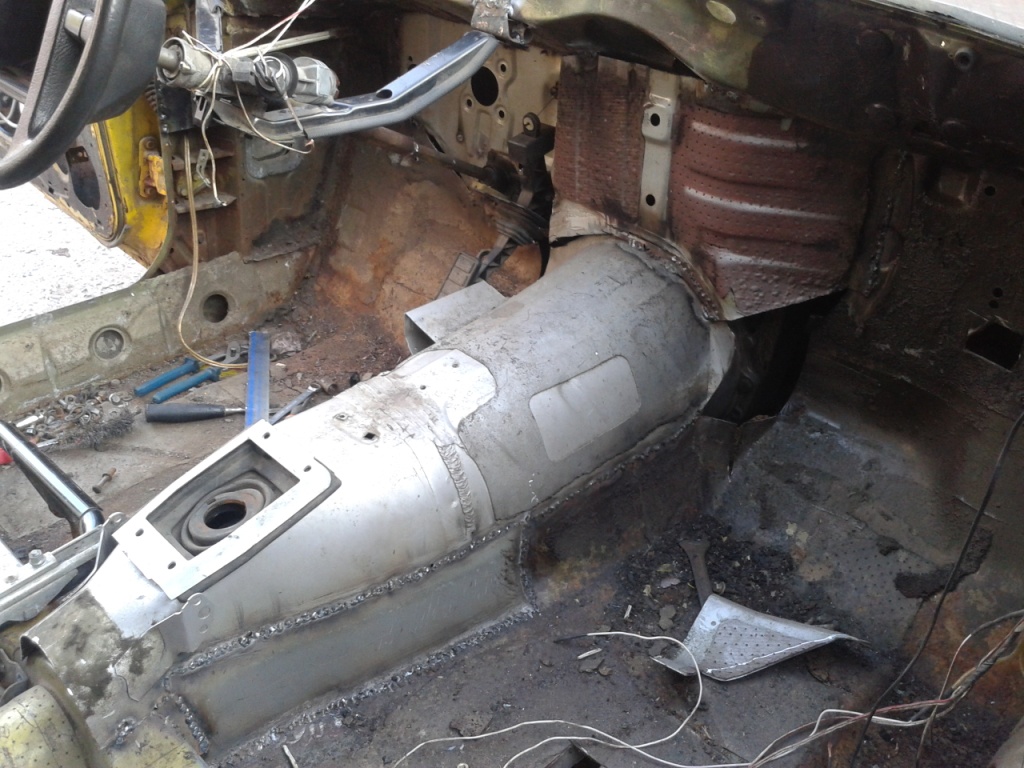

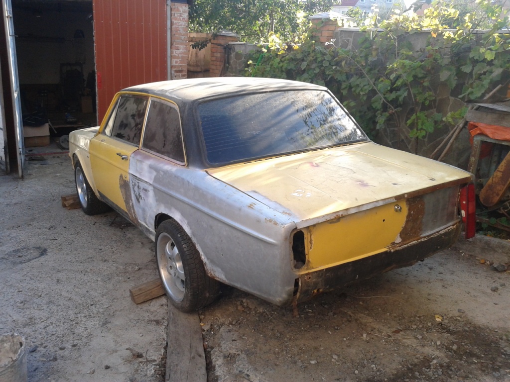

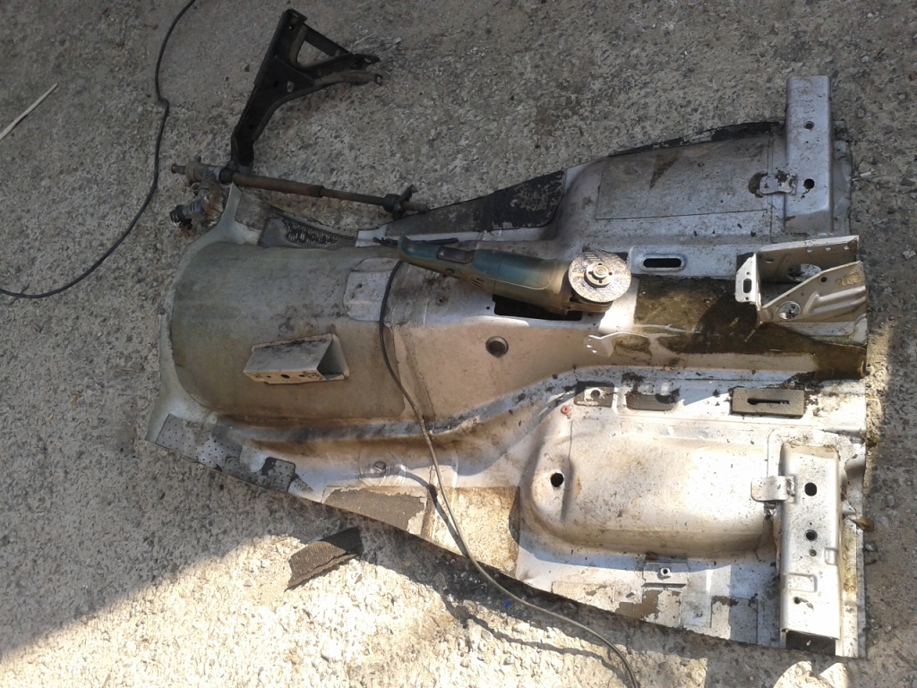

Повідомлення slava_n » Суб вересня 06, 2014 9:02 am

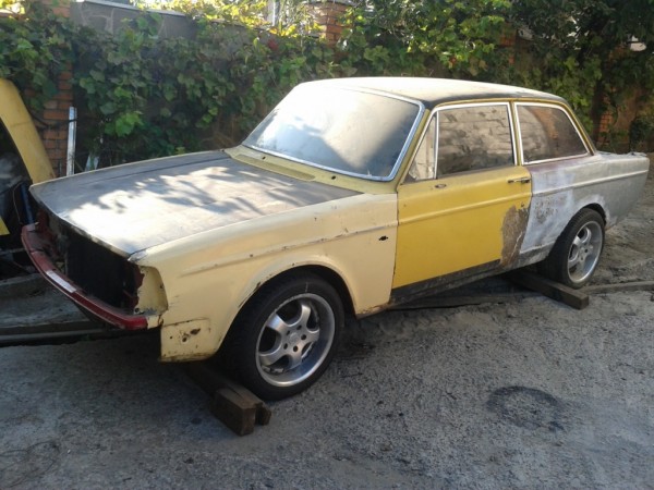

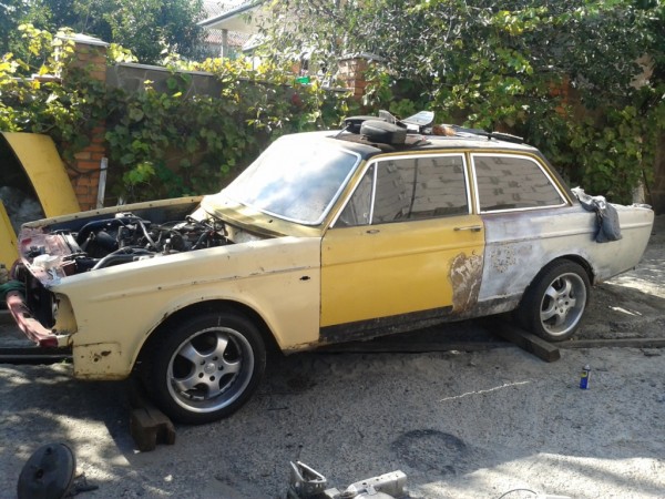

вчера выкатил на улицу, хоть посмотреть на нее из далека---уже есть черты машины! :-D

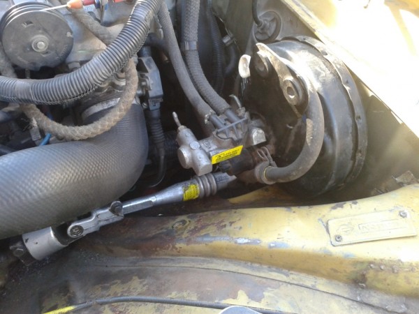

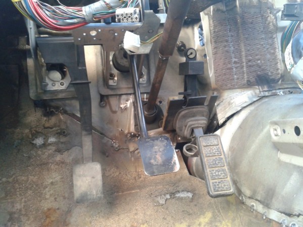

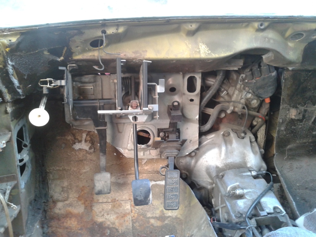

стояла работа из за отсутствия железа--а именно моторного щита и короба кпп(взял с 960)!
теперь все гуд и движемся дальше! :moil:
старый щит вырезаем, а новый под педальный узел с 940 всовываем!
поскольку проблема у меня была поставить вакуум--очень мало места, было принято решение поставить с 460 "96 года(он самый малый и впритир влазит), интересно то, что по крепежных шпильках к моторному щиту подходит на 100%! )))))
работаем с болгаркой и сваркой дальше! :roulette:

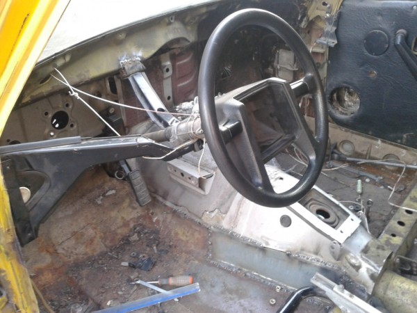

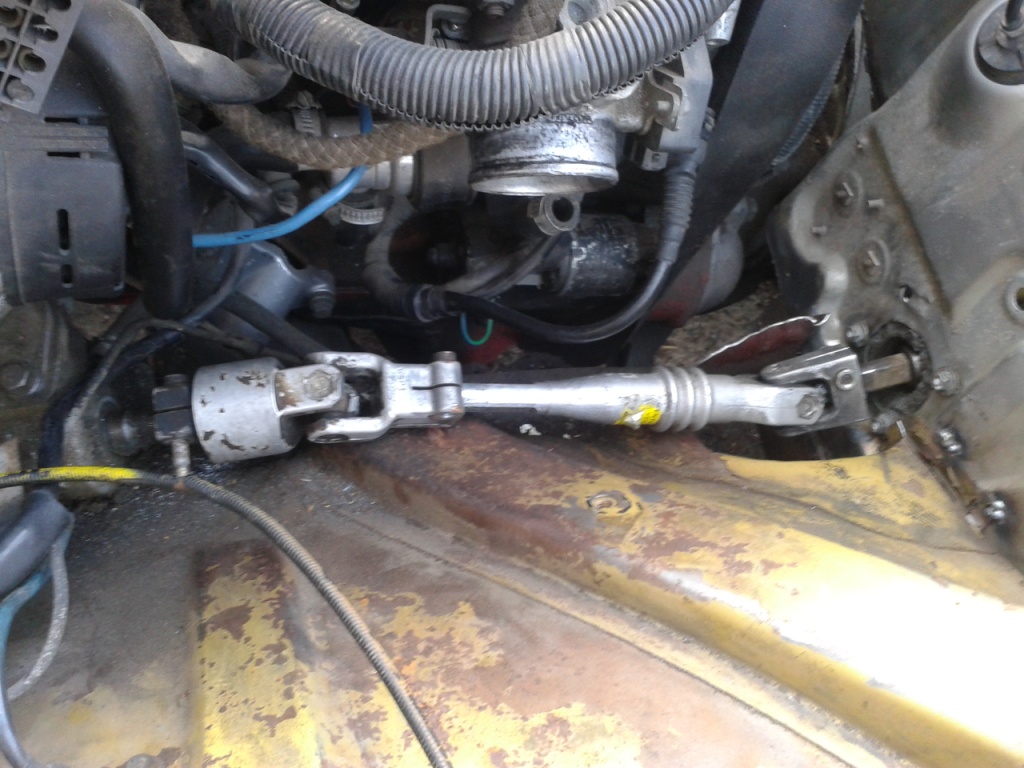

Повідомлення slava_n » Пон вересня 29, 2014 9:41 am
потихоньку, когда есть время-движемся дальше! :moil:

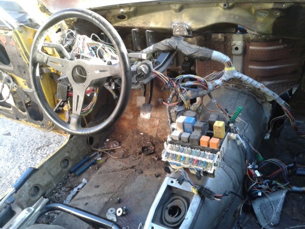

в варил короб кпп и кусок моторного щита с 960!
прихимичил рулевой вал и карданчик с 940!
начинаю прокладывать проводку--цель пока до зимы проехаться и дать УГЛА! )))) :cars:
наконец то слепил в кучу вакуум с 440 и педальный узел с 940!

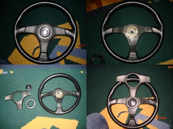

и такой невзначай взял и выложил руль нарди..... блин я недавно тока успокоился .. :roulette:
Повідомлення slava_n » Вів вересня 30, 2014 5:03 pm
Вань,я не знаю как он там называеться,но он реально прикольный,только планирую потом его перешить!
но он не с вольвы! 8-)
Повідомлень: 2410
Звідки: хмельницкий
Повідомлення mserg » Вів вересня 30, 2014 5:49 pm
Ваня тебя покусает за такие слова :) это ж Nardi ! http://www.drive2.ru/b/288230376152182808/

Повідомлення troll999 » Вів вересня 30, 2014 5:57 pm
Я как то прошляпил вот такой Нарди, за копеешную цену :sad:
Уже второй год ищу, либо цена как полвольво либо нет :)

Повідомлення slava_n » Сер жовтня 01, 2014 11:12 am
:oops: я так больше не буду! :( все, я его спрячу и никому больше не покажу! :frends:
мне етот руль достался в нагрузку с одной машиной 5 лет назад и лежал у меня на нычке! ;)
что интересно,очень легкий и обтянут кожей,а не замом!

давай вернем время назад и ты типа такой ниче незнаешь и продаешь его мне за баснословные 400 грн)))?
зы.на правой спице есть гравировка ??
а еще для таких рулей делают как правило быстросьемные переходники и забирают с собой когда уходят тк он явно интереснее магнитолы))

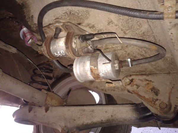

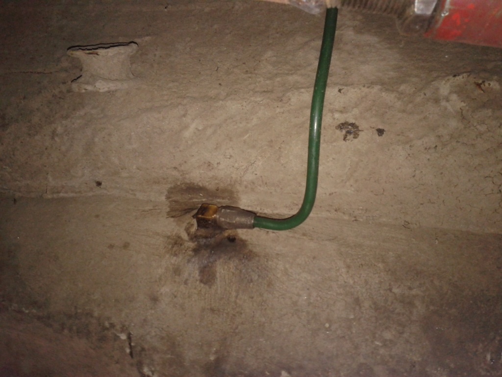

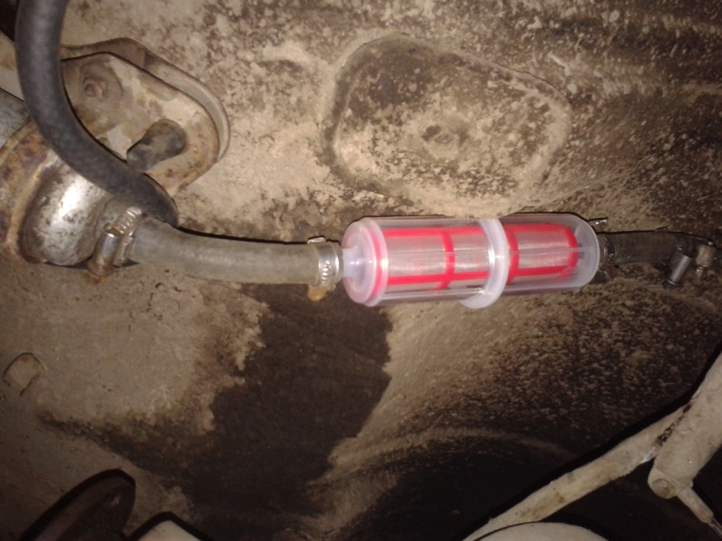

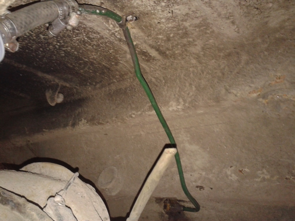

топливная магистраль. :buba:
все потихоньку движется к нормальному запуску мотора( без баночек с бензом и тд.)!
заново прокладываю магистраль от мотора и к баку! :moil:
насос решил поставить с фильтром под задним сиденьем, ели нашел фильтр грубой очистки под 10мм. выгнул новую трубку от бака с подходящим штуцером!
как то так! 8-)
