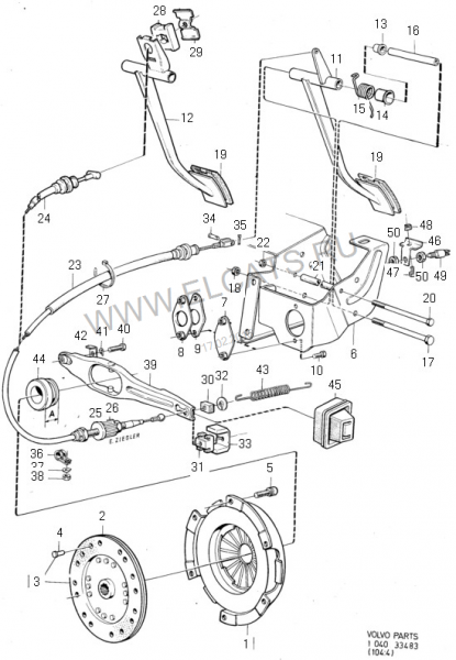

Нужен выжимной под М-46, каталог светит два размера А=43мм, А=36.5мм может подскажите в чём разница и какой нужен.
