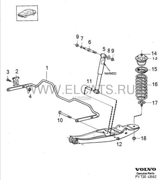

Вот туточки оно есть.
Если вдруг не откроется, прилагаю картинку.
Eril
Сообщения: 197
Re: Стальной викинг! Борт 244 GLE
Сообщение nikolajs » Вт ноя 03, 2009 3:01 pm
Спасибо Олег! Значит у меня все в порядке и комплектное! Это хорошо! Собственно сегодня я поставил родные пружины на место. Думал может резинок каких то не хватает?! А так машина теперь стала параллельно земле стоять, а не раком. Конечно хозяин бывший не страдал отсутствием свободного времени и скучно ему явно не было. Сколько нужно всякой хрени подложить чтоб эти жигулевские пружины впихнуть... Теперь машинка лучше смотрится! При случае сделаю фото и выложу. На сходку пока не приеду, потому как с тормозами еще не разобрался. Но как приятно крутить руль одним пальцем! А еще заметил, что выворот стал больше, т.к. я в свой гараж на ней с первого раза не заезжал (как на батиной 740), а теперь одно удовольствие!

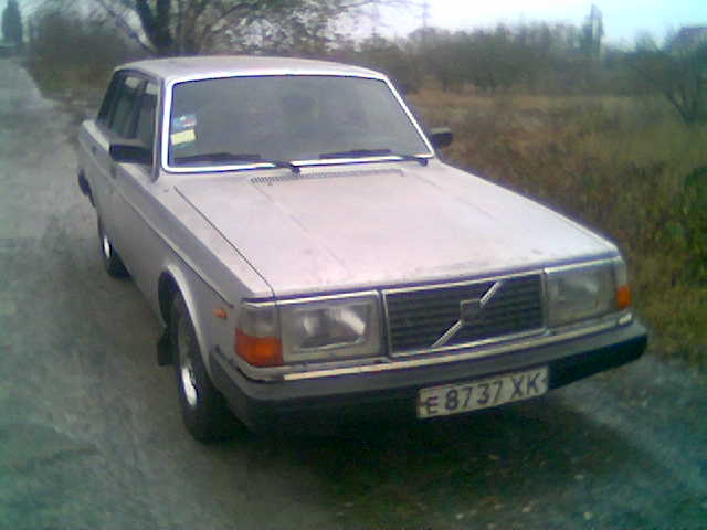

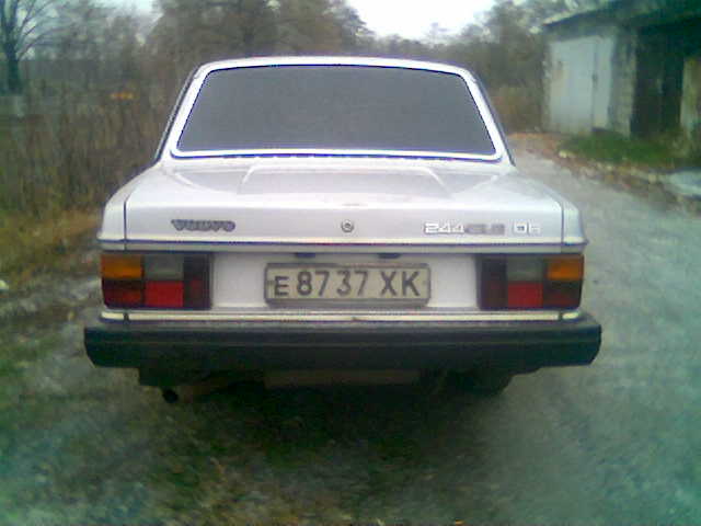

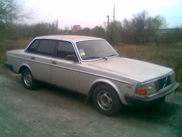

А вот еще пару фоток сделал! Выгонял сегодня из гаража свой бомбер!

Дальний бомбер В-29 :)

Классная тачка!!! :buba:

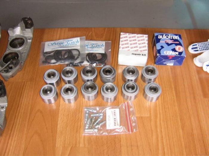

Сегодня забрал поршня со шлифовки, нужно теперь их отпалировать. Вопрос - говорят, что есть мелкая шкурка с пастой гойя, как раз для этих вещей, кто нибудь знает где можно купить?

Сообщение nikolajs » Ср ноя 11, 2009 2:28 pm
Дело в том, что они стальные, точил сам... после полирнули и отдали в гальванику на хромирование, теперь после гальваники их прошлифовали на станке (безцентровая шлифовка)... зеркало есть, но желательно довести немного. Вот я и хочу их немного отпалировать, может и шкурки не нужно, просто мне один знакомый посоветовал такой способ.

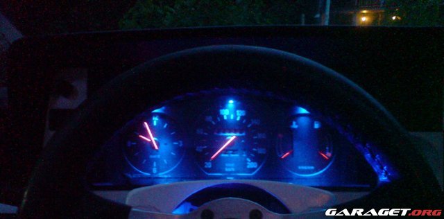

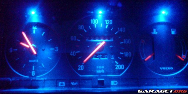

а еще хочу вот так!

Сообщение volvo244DLs » Чт ноя 12, 2009 2:15 pm
Приборы Мне не очень, а дверь ТАК ЭТО ПОЛНЫЙ П.. ;) .Короче очень понравилось и сделать просто. Себе тоже сделаю. :moil:
Сообщение nikolajs » Чт ноя 12, 2009 10:58 pm
Так понимаю запитаться можно от концевика, что свет в салоне включает при открытых дверях? Или от включателя габаритов! Саму подсветку салона просто заменить на светодиодную.

Сообщение volvo440GL » Пт ноя 13, 2009 5:05 pm
В светодиодном деле ИМХО главное не переборщить а то будет как новогодняя елка! У нас таврия есть во дворе так там тип этими диодами дорогущими все обклеил обцеплял! теперь светится как Елка на красной площади! А так задумка супер главное подчеркнуть штрихи машинки и салона и естеено не забывать про практичность ИМХО!

Сообщение volvo244DLs » Пт ноя 13, 2009 6:47 pm
Здесь можно пробовать разные варианты. Смотря какие цели преследуешь. Мне кажется, что надо запитываться от освещения щитка приборов. Тогда можно регулировать реостатом накал. :buba:

Сообщение nikolajs » Пт ноя 13, 2009 10:33 pm
Ну да, наверное лучшее решение. А на роль елки и не претендую... :) хочу просто практичности (в штатные места), да и диоды поярче будут... и так немного эксклюзива для себя любимого :)

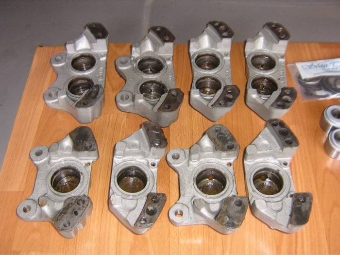

Сообщение nikolajs » Сб ноя 14, 2009 6:03 pm
Теперь нужна консультация! Как правильно собрать суппорта? Я в том смысле, что манжеты и резьбовые соединения нужно чем то намазать. Так вот чем правильнее? Резьбы силидолом, а манжеты тормозухой? Или тоже этой гадостью?

Сообщение nikolajs » Вс ноя 15, 2009 9:22 pm
Наконец то дошли руки! Правда как говорят - "первый блин комом" оказалось, что на поршнях сделал маленькое скругление, со стороны которой они входят в колодцы суппортов, да и после гальваники и шлифовки их почти не осталось... и не могу поршня всунуть внутрь... закусывает манжет. Короче нужно теперь доработать немного. Но задние все таки собрал на основе старых поршней. Из 12-ти отобрал всего 4, остальные заменю. А так все красиво выходит, главное чтоб не травили.
