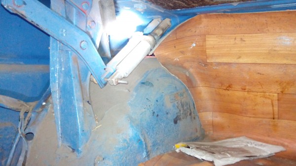

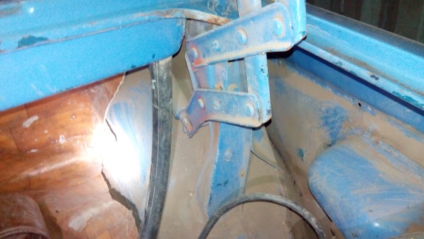

есть несколько вопросов:
-как снять сидения? Боюсь открутить лишнего или сломать что-то (передние)
-в багажнике с левой стороны у меня два поддерживающих поршня, с правой - один. В результате на одну сторону усилие больше, и идет перекос багажника. Как должно быть правильнее?

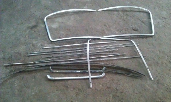

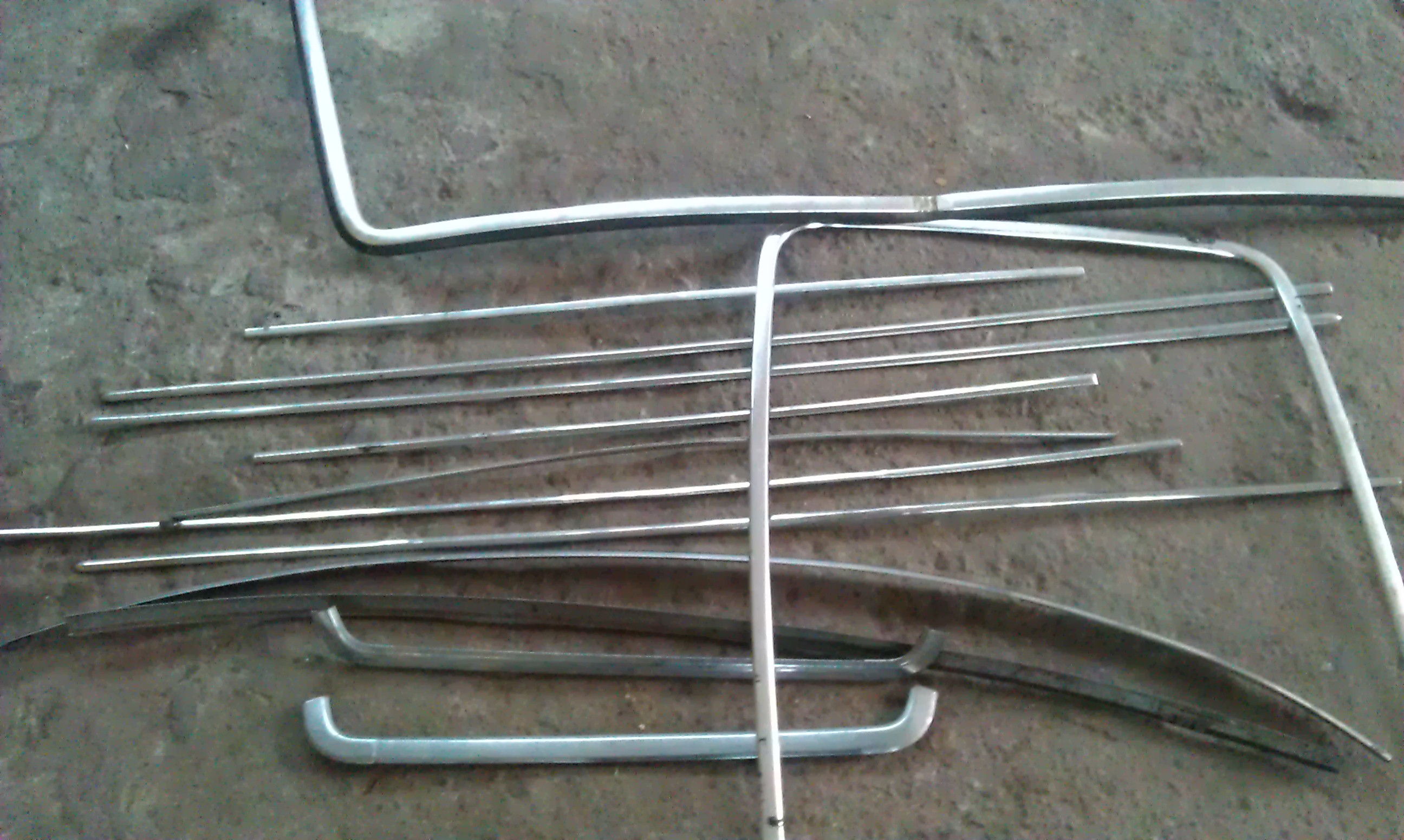

volvo244DLs написав:Вот это тебе нужно поменять под эти фары.
Я денжат подсоберу, и, если что, прикуплю. А про молдинги Вы не забыли?
Вот молдинги. Всё , что осталось.

Повідомлення Ice_BEAR_Bo » Пон листопада 24, 2014 12:16 am
аморты в стоке должны быть по 1 с каждой стороны, "шланг" - патрубок водоотвода (ну или водостока), такой же патрубок должен быть слева

Повідомлення Barakuda_tm » Пон листопада 24, 2014 6:26 pm
всем спасибо ) Посмотрю есть ли на этом радике отверстие, если что - поставлю так, если нет - придется делать так, как посоветовал Стас, поставить патрубок с датчиком )
На счет амора - придется один снять, не знаю для чего его поставили...

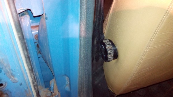

Ещё вопрос, под задним диваном вот такое вот. Что это? Антикорозийка? на ней родная краска.
Что это за крутилка?

Повідомлення vovo » Пон листопада 24, 2014 6:31 pm
зачем снимать аморт багажника? он ж по голове будет стукать потом)
а ота крутилка то регулировка спинки, както называется по умному) кароче чтобы спину не горбатить при дальних поездках. у меня она не рабочая...

Повідомлення Ice_BEAR_Bo » Пон листопада 24, 2014 6:47 pm
крутилка - регулятор поперечного упора, у тебя скорее всего (как и у большинства) сломался пластиковый винт

Повідомлення Barakuda_tm » Пон листопада 24, 2014 6:52 pm
Амор один сниму потому, что с левой стороны их два ) И крышка накосо закрывается )
Я покрутил её, и ничего не произошло ) наверное действительно что-то сломано )

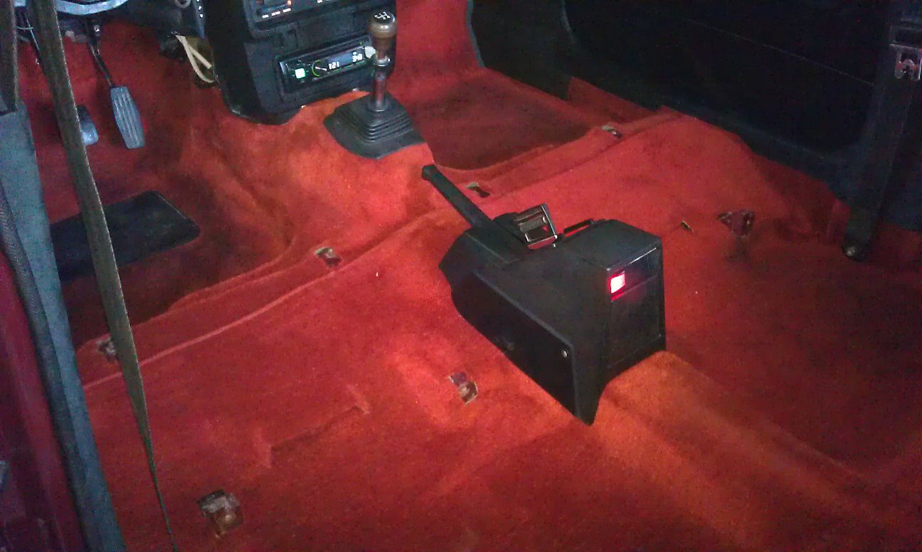

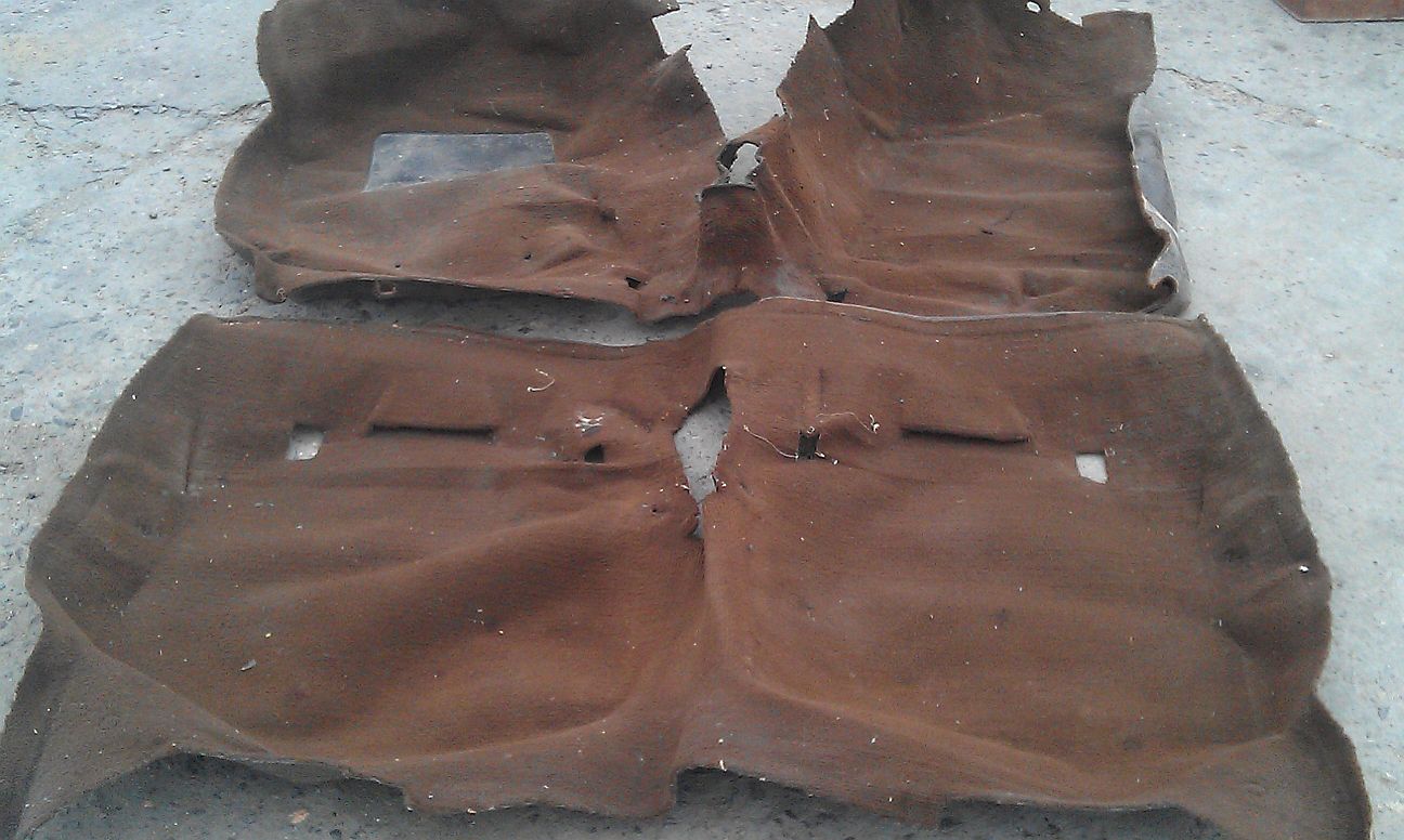

А у тебя покрытие напольное (боюсь назвать ковролином) родное? или ты как то его делал?
Что вообще можно использовать за материал, чтоб он принял форму ту, которую нужно?
С уважением, Александр.
Barakuda_tm
Повідомлень: 981
Re: Валентина
Повідомлення Stas340 » Вів листопада 25, 2014 3:28 pm
Напольный ковер у меня родной и хорошо сохранился потому что пробег моей машины всего тыщ 170 был когда покупался, потому выгореть, затаскаться или еще чего он просто не успел :? можно попробовать поспрашивать ковер с более свежих двоек он должен быть одинаков
Этот уже продан, но есть ещё один такой.300гр.
Повідомлень: 2097
Звідки: Николаев УКРАИНА
состояние тоже такое?
его можно стирать или как то вычистить, чтоб сиял?
Как там выхлоп, надеюсь ждет ещё меня? думаю с зарплаты забрать и его. и Вы не ответили на счет цены на хромжелезки.

Re: Валентина
Повідомлення volvo244DLs » Сер листопада 26, 2014 7:02 pm
По ковру скажу так. Мой был хуже когда я его снимал с машины. Взял и постирал кёрхером. Как выглядит сейчас можно глянуть вот на фото. Молдинги забери если нужно за сколько можешь, а могу и подарить. Выхлоп пока ждёт.
Повідомлень: 2097
Re: Валентина
Повідомлення Barakuda_tm » Сер листопада 26, 2014 8:11 pm
volvo244DLs написав:По ковру скажу так. Мой был хуже когда я его снимал с машины. Взял и постирал кёрхером. Как выглядит сейчас можно глянуть вот на фото. Молдинги забери если нужно за сколько можешь, а могу и подарить. Выхлоп пока ждёт.
Тогда вопросов нет, я когда на драйве смотрел Ваши фото, думал что это новый )

Re: Валентина
Повідомлення volvo244DLs » Сер листопада 26, 2014 8:18 pm
Barakuda_tm написав:
Нет Это родной. Просто я приложил к нему руки. Если будешь покупать у меня , то я предложу тебе химию которой я его чистил. Возможно где сможешь купить сам. Называется она "текстиль". Вещь обалденная. Моет всю грязь.
