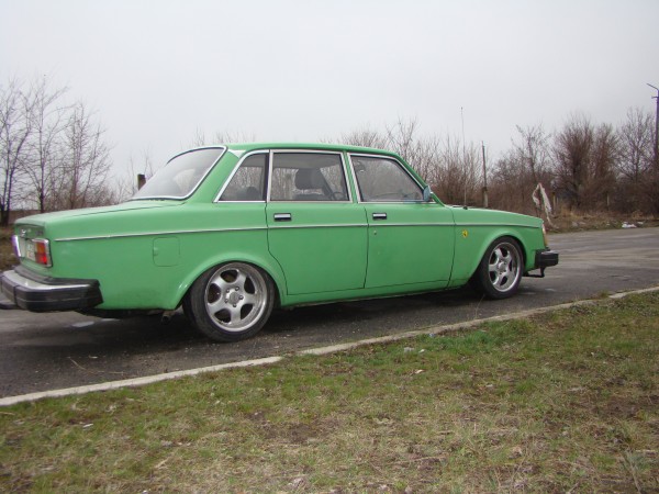

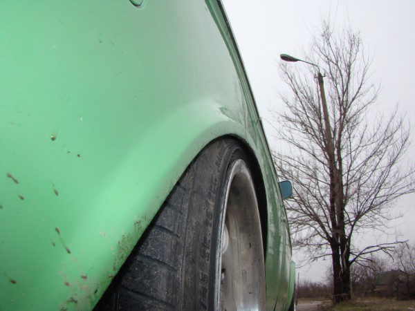

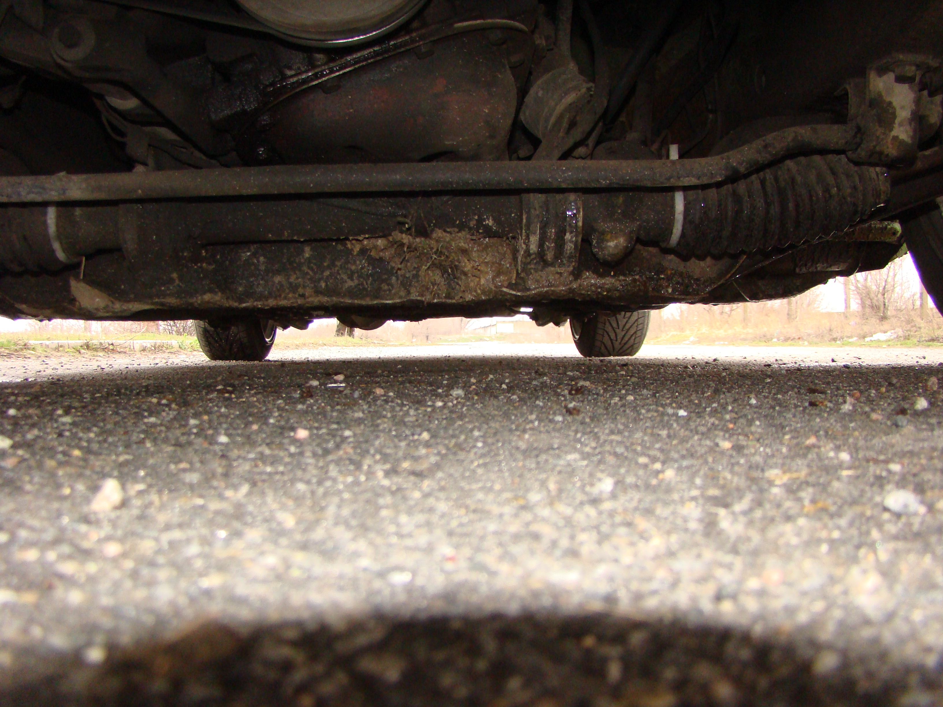

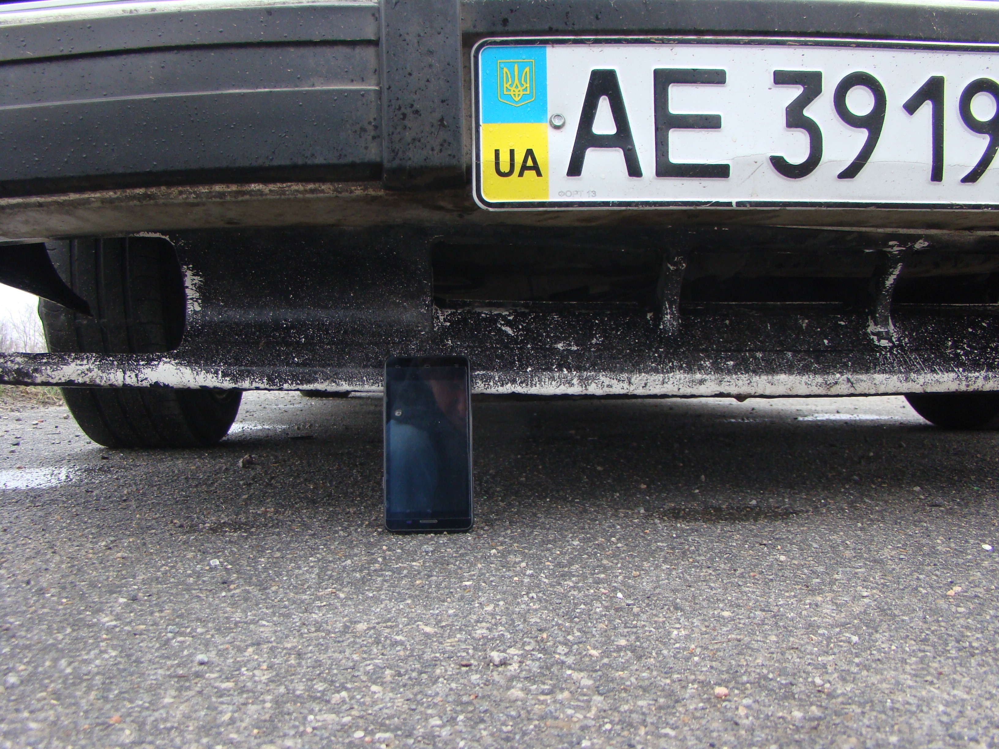

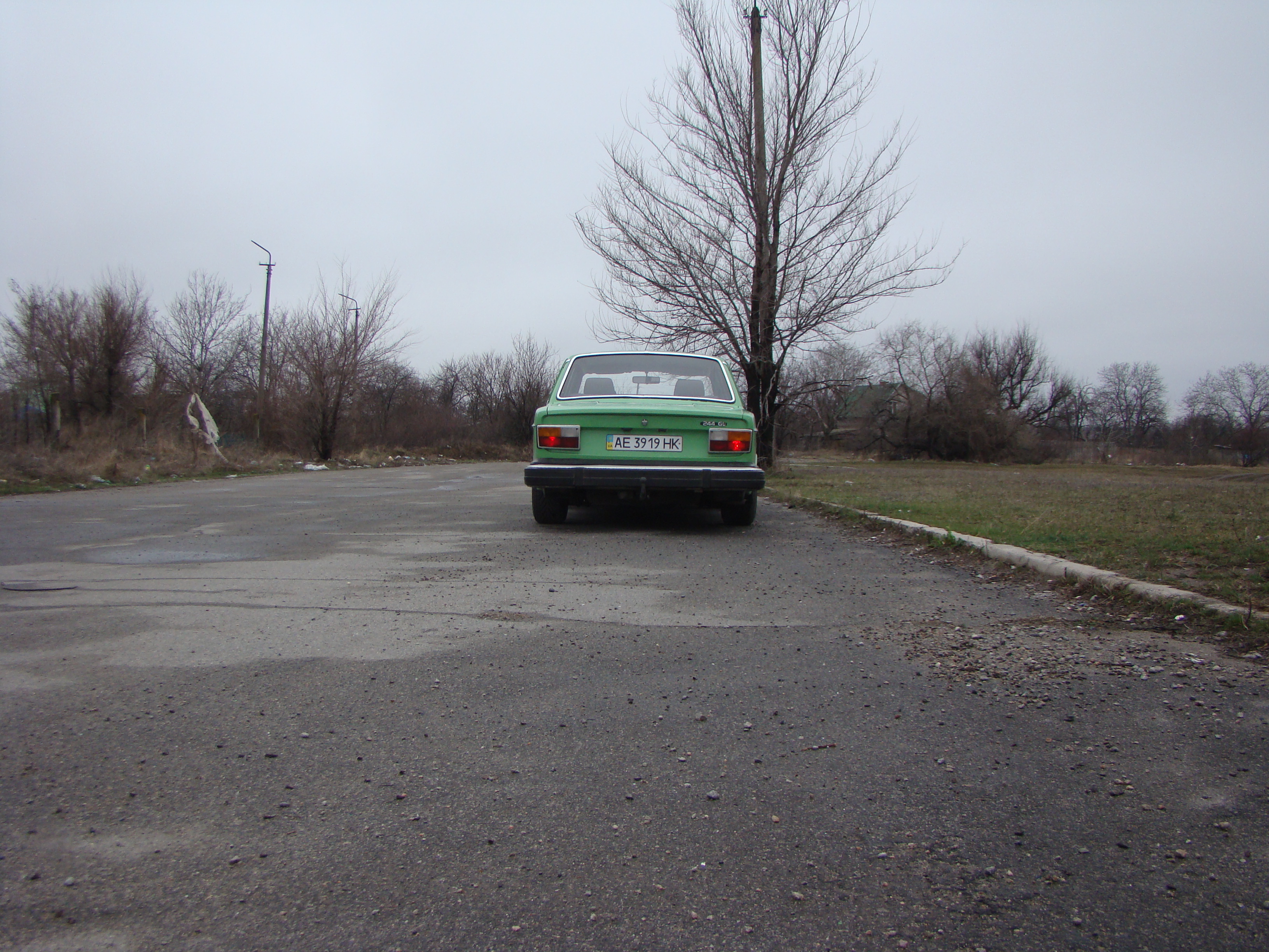

хе.не че так к стати.аэрографии и выхлопа конечно не хватает.а как по жесткости управляемости?
Re: "Ваня, Я ваша на веки!"
Повідомлення ivan@m » Вів березня 31, 2015 9:32 am
Алежон написав:хе.не че так к стати.аэрографии и выхлопа конечно не хватает.а как по жесткости управляемости?
по жесткости ход подвески достаточен. она не на отбойниках. только из за резины и давления 2.8 немного есть. управляемость -после переделки передних стоек стала поувереннней. и руль полегче.
вживую сзади гораздо красивее. такой монстрик)))

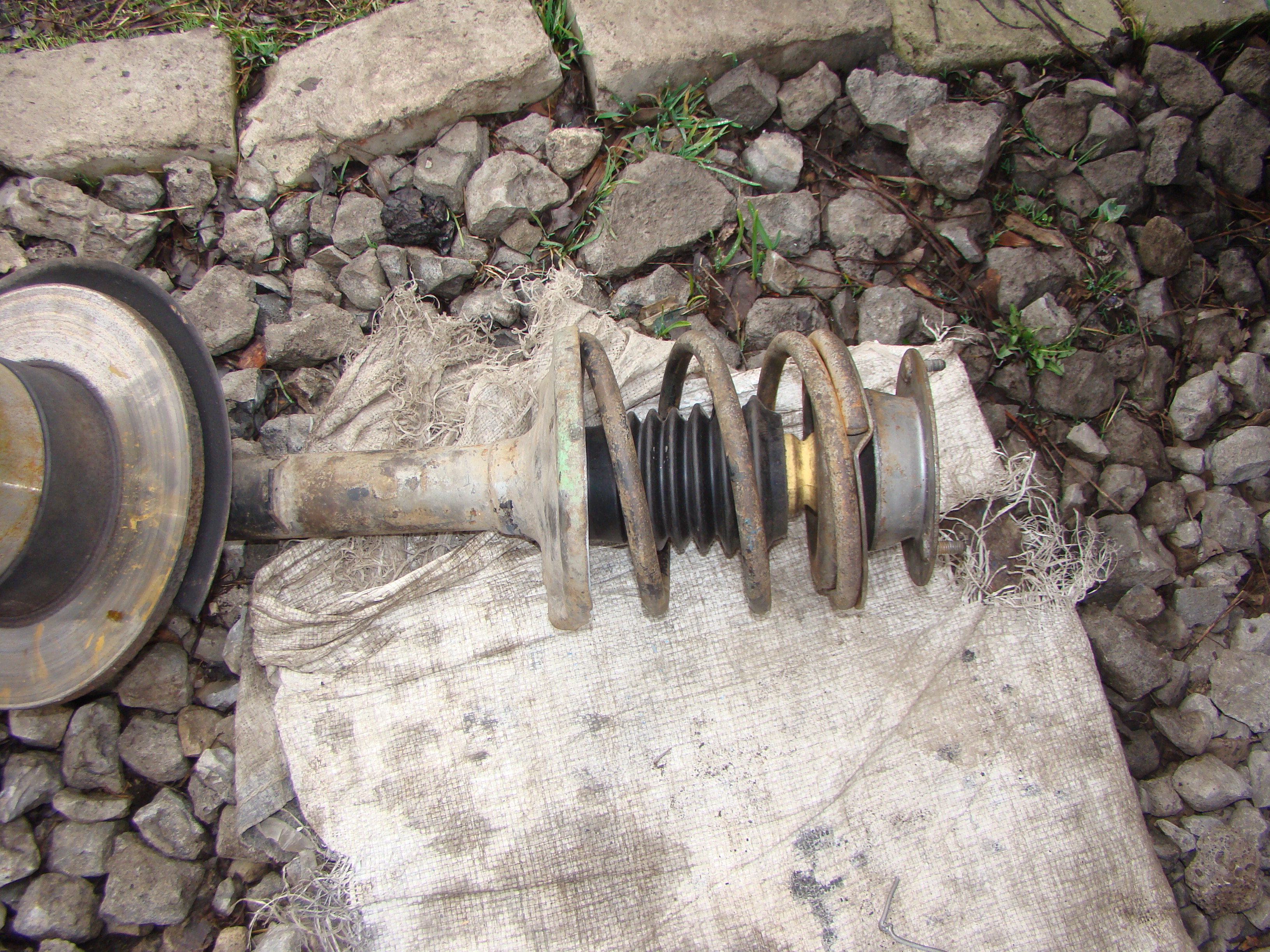

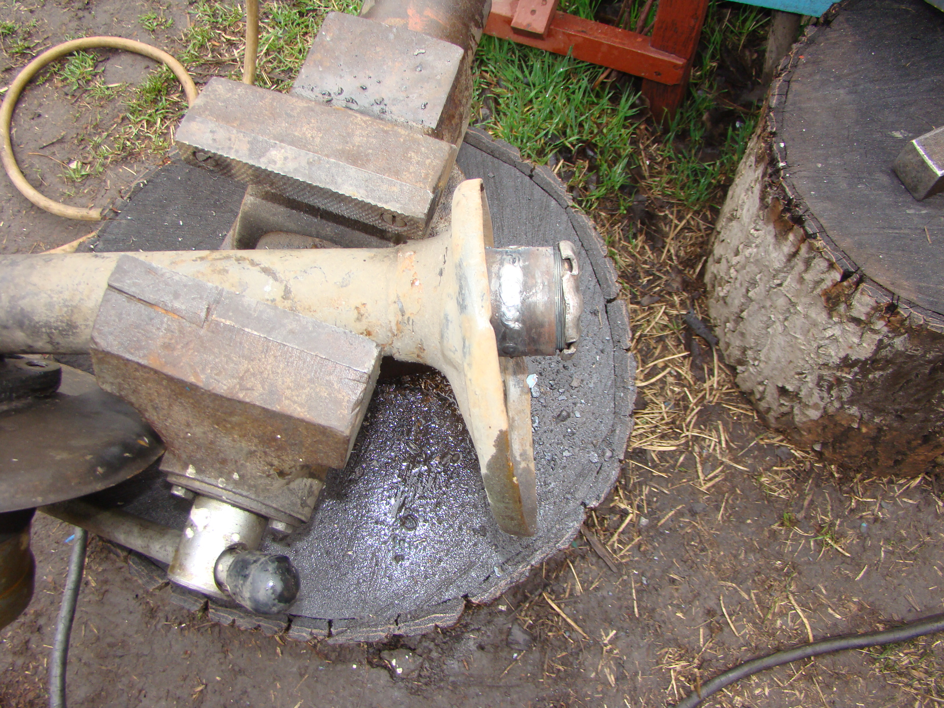

Вань меня насторожил твой мелок синий на стаканах, он у тебя как предвестник чего то радикального))) там расширял отверстия или так осталось все?
ЗЫ корпус сам варил? ))

смотрится норм конечно... ;) а как с выворотом на кочках?

Афигеть! У меня наверное бампер на уровне лобового стекла если сравнить с Ваниной... нужно что-то решать с этим.

НЕ ссы.. не переживайте то метки развала. просто пластины обвел чтоб потом поставить назад. ширина передних колес маленькая чтоб делать завал. ничего не пилил,все на месте.
все варил сам,по твоему методу -электроды грел.
выворот и пр осталось по старому.

думаю удивления у всех былоб на много больше еслиб вы увидели нашу улицу где Иван проезжает :drag:
ждем ФОТО улицы :bye:

Олег а выхлопа где? сзади?

лимит швов увеличен ))) красивый шов ;)

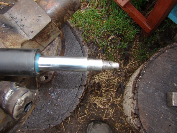

Штоки вкладышей проточены? Я так понял. Блин, нужно доставать пружины и стаканы.

я не фоткал чтоб не сглазить. :oops: сам в шоке.
кладыши проточены. ход штока 130 мм.

про выхлоп именно то и так. как дима показал
