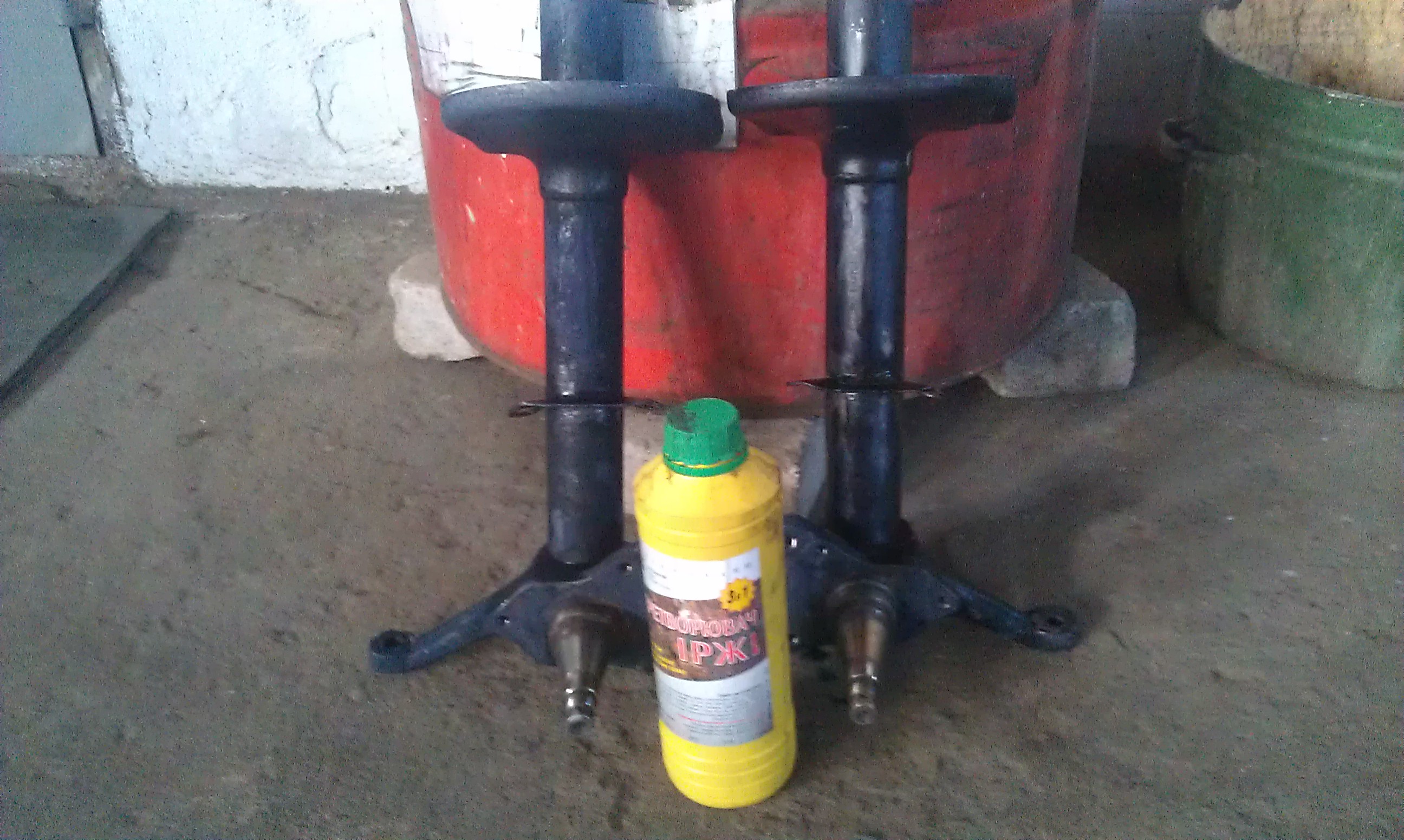

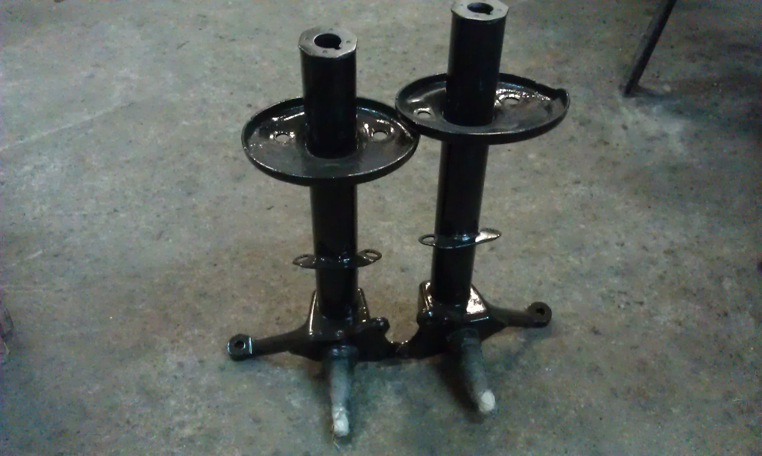

Повідомлення volvo244DLs » Нед листопада 15, 2015 7:09 pm

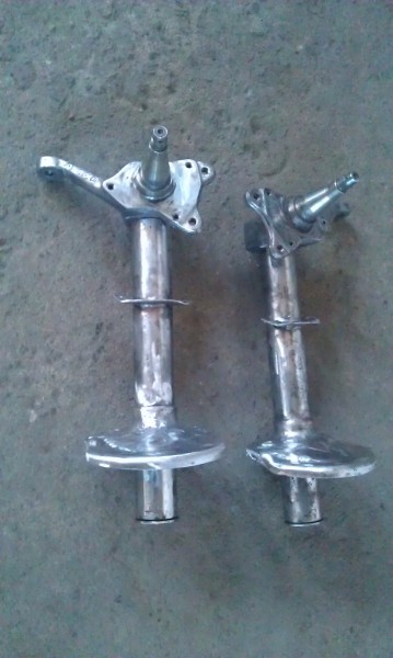

Вот от нечего делать готовлю себе ещё одни стоечки. На подшипниках побольше. На сегодня только выдраил до бела и вскрыл преобразователем 3в1. Не плохая штука и уберёт , если где то осталась ржавчинка и прогрунтует.

Re: БОРТ 244 DLS
Повідомлення volvo244DLs » Нед березня 27, 2016 5:07 pm
Ну вот и готов я к зиме. Выдраенные и вскрыты силиконом.

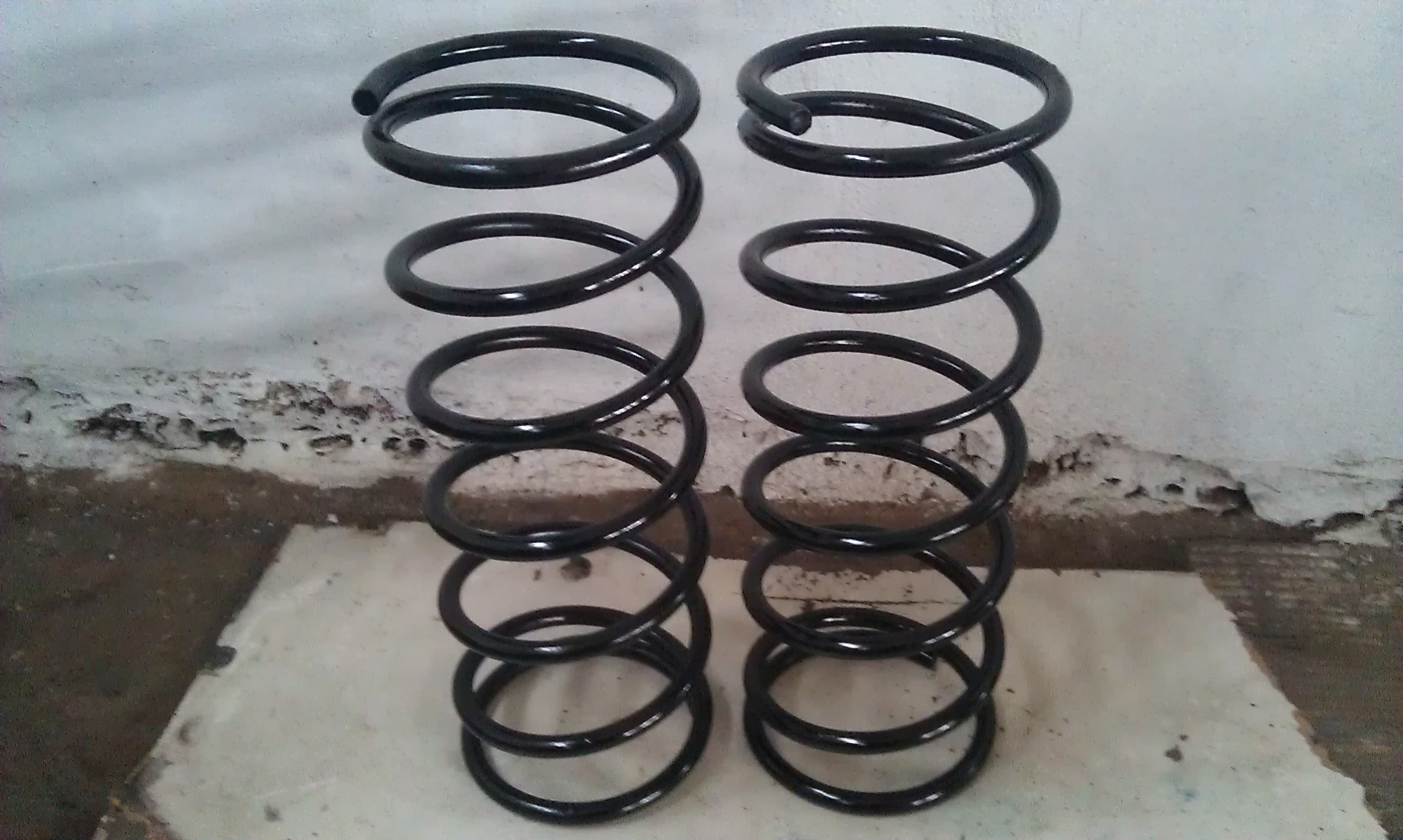

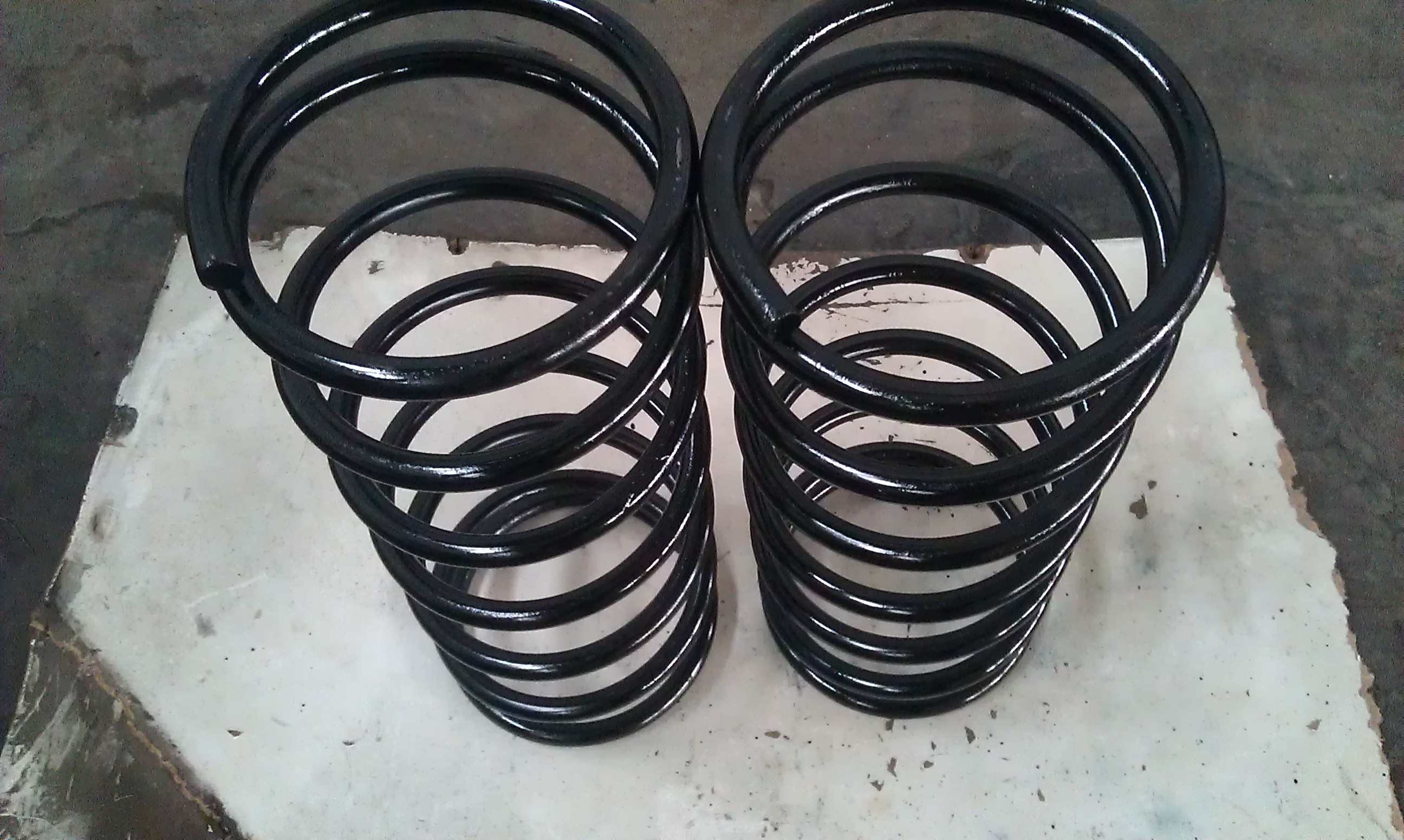

Повідомлення volvo244DLs » Сер березня 30, 2016 7:16 pm

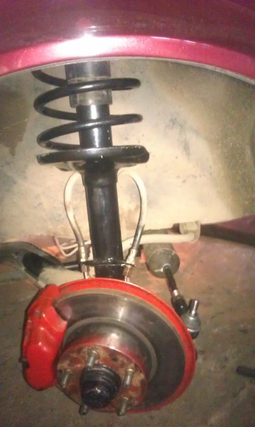

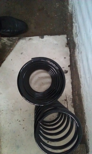

Ну вот пришла весна и решил продолжить делать более мягкие стойки. Решил поставить другие пружины. У меня стоят сейчас с диаметром проволоки 14,2, а буду ставить 13,7. Так же буду устанавливать стойки с подшипниками большего диаметра. Так же проверил пружины на нажим. Получилось при нагрузке 25кг. на пружину проседание обеих пружин было удивительно одинаковое. Разница составила 0мм.

Re: БОРТ 244 DLS
Повідомлення nikolajs » Сер березня 30, 2016 10:04 pm
у меня вроде родные стоят, но хотел бы мягче. нужно виток проверить
Re: БОРТ 244 DLS
Повідомлення volvo244DLs » Сер березня 30, 2016 10:27 pm
nikolajs написав:у меня вроде родные стоят, но хотел бы мягче. нужно виток проверить
Да мои то же родные, только до меня она ездила 19 лет . И что и кто туда ставил один Бог знает. Попробую сделать и тогда посмотрю. Ты то ехал на ней. Вроди не жёстко идет. Ну а там посмотрю.

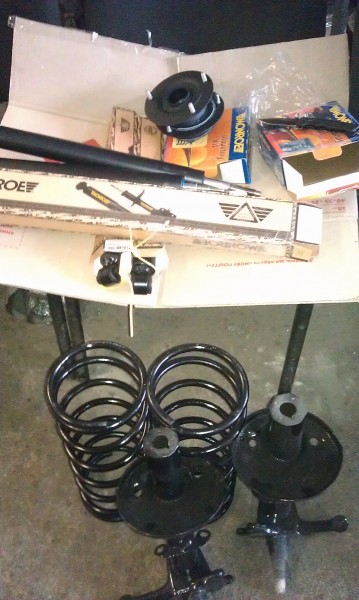

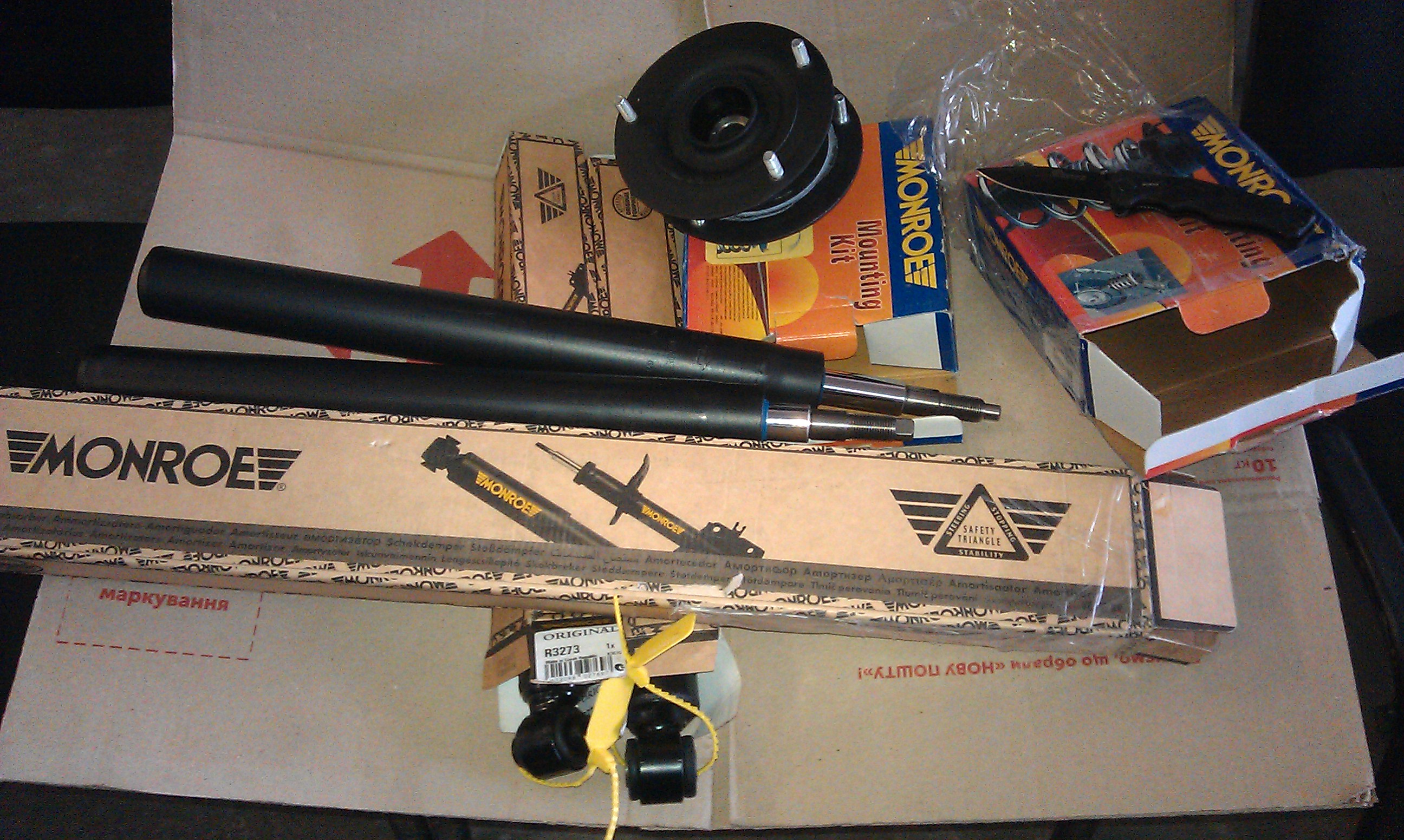

Повідомлення volvo244DLs » Сер квітня 06, 2016 8:22 pm
Ну вот пришли запчастюли на передок и задние амортизаторы.. Можно скручивать в кучку и ставить на машинку.

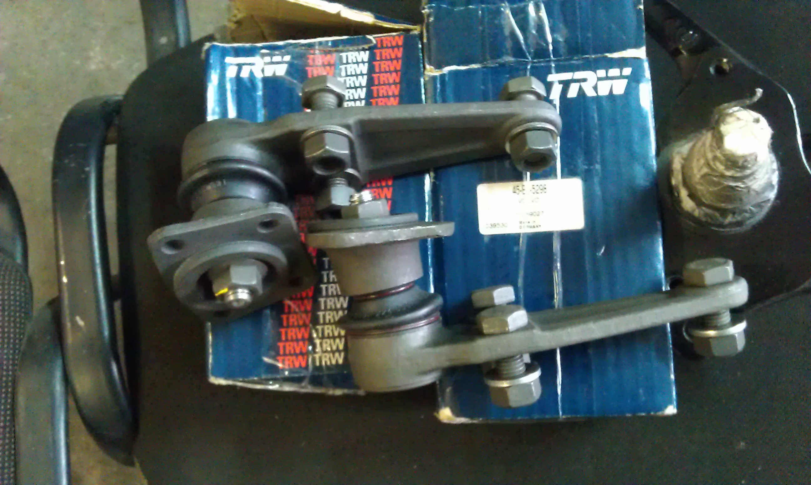

Повідомлення volvo244DLs » Пон квітня 11, 2016 7:52 pm
Шаровые .
Повідомлень: 2097
Звідки: Николаев УКРАИНА
Re: БОРТ 244 DLS
Повідомлення nikolajs » Пон квітня 11, 2016 10:43 pm
шаровые правильные
Re: БОРТ 244 DLS
Повідомлення volvo244DLs » Вів квітня 12, 2016 7:14 am
Дорого, :o а шо делать??? :?

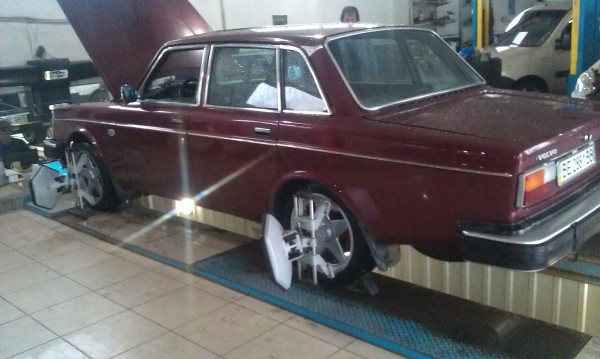

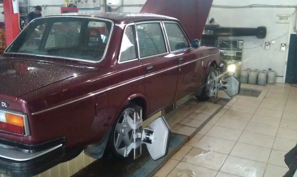

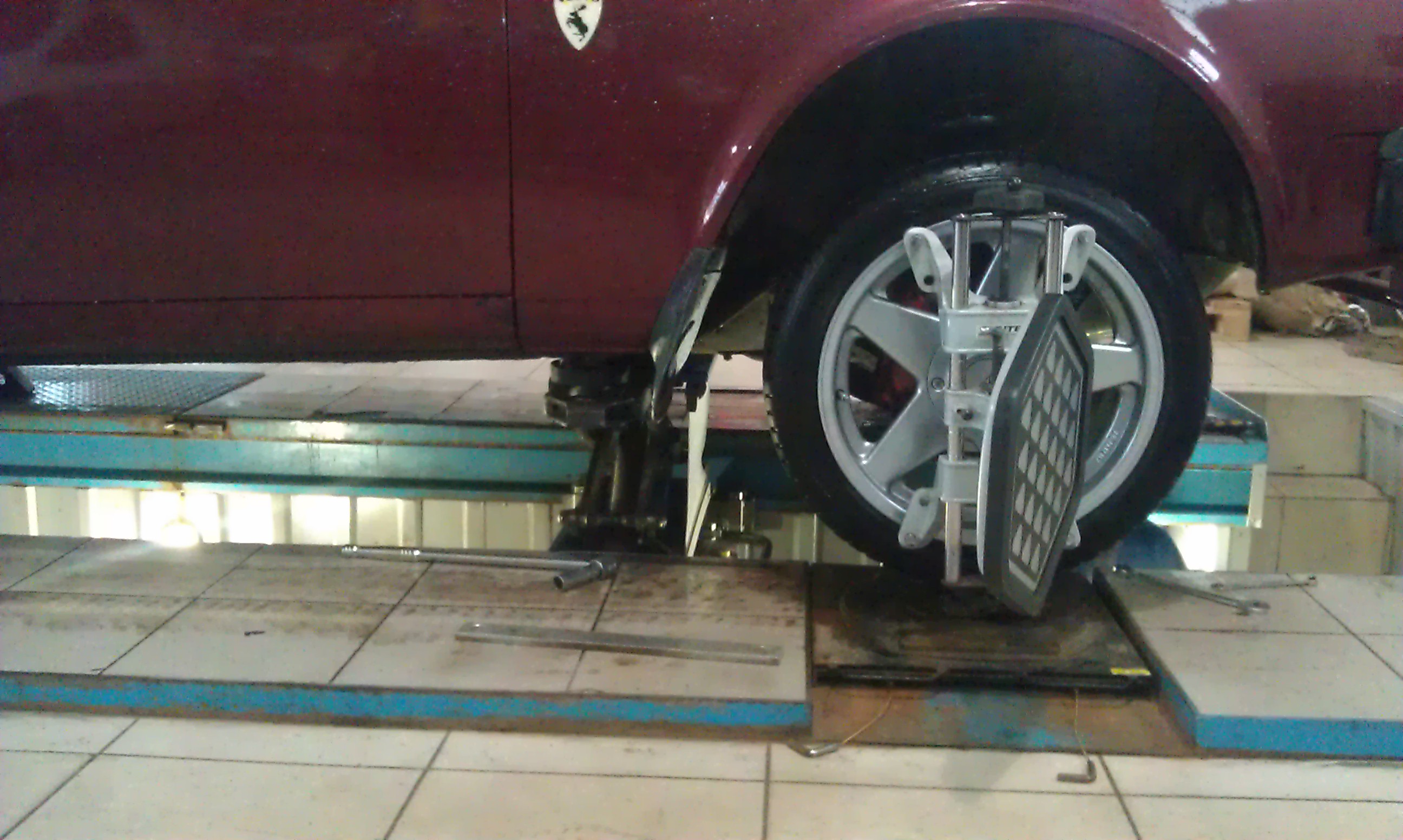

Повідомлення volvo244DLs » Сер квітня 20, 2016 5:55 pm

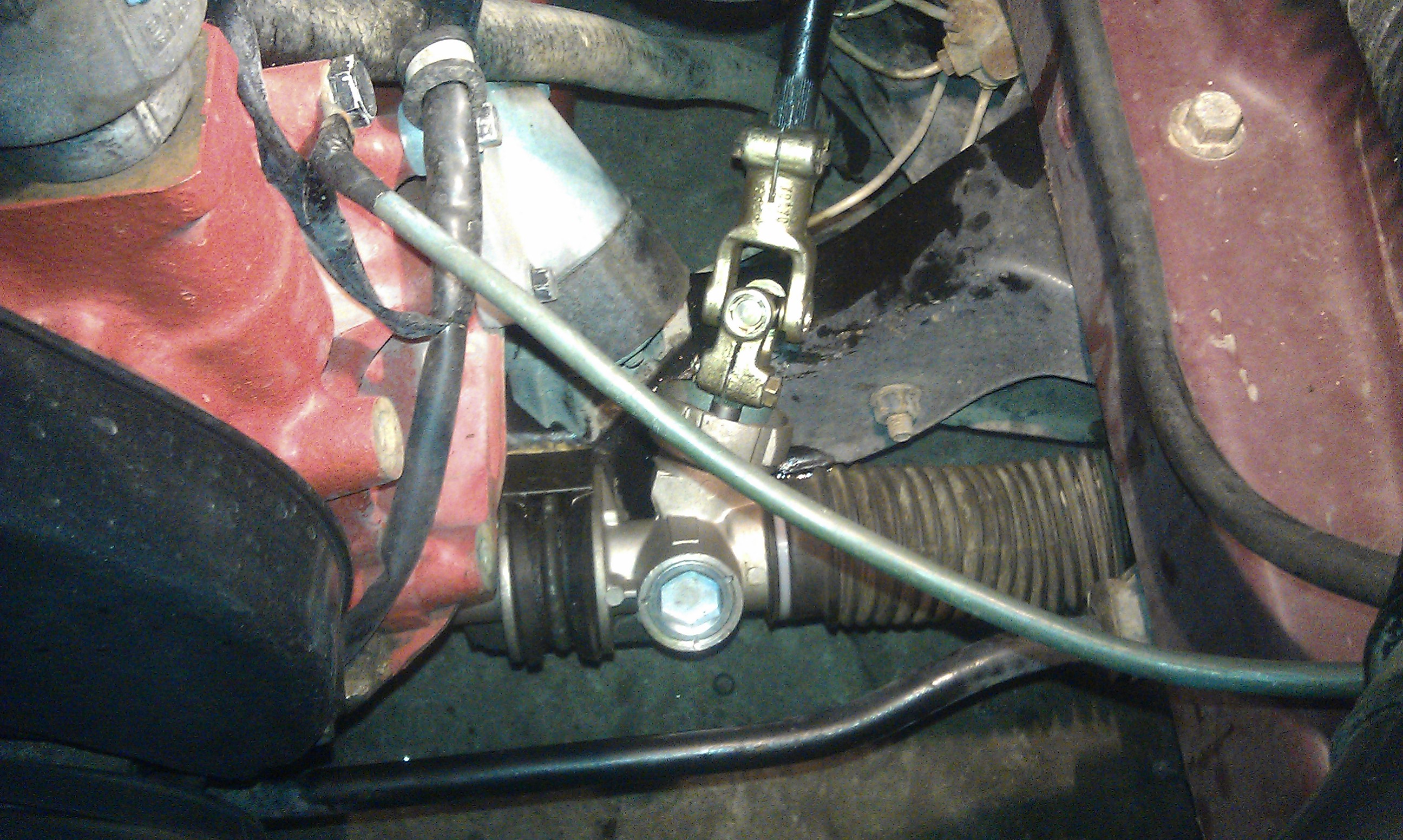

Ну вот и собрал я передок. Поменял , как и планировал, стойки . Так же поменял рулевую. Поставил новую в сборе. Сегодня был на СТО и машинка в самом деле стала чуть ниже по передку на 17мм. Стала намного мягче.

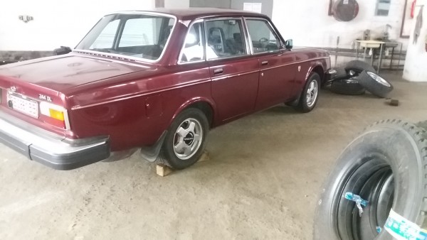

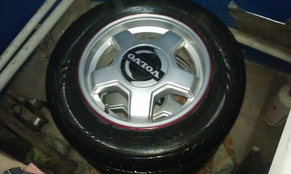

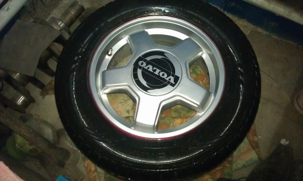

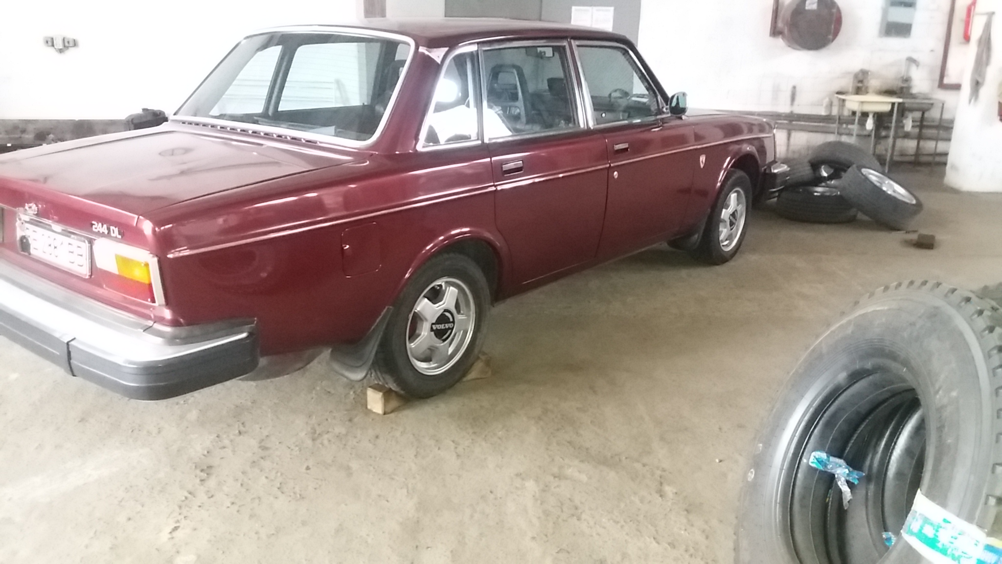

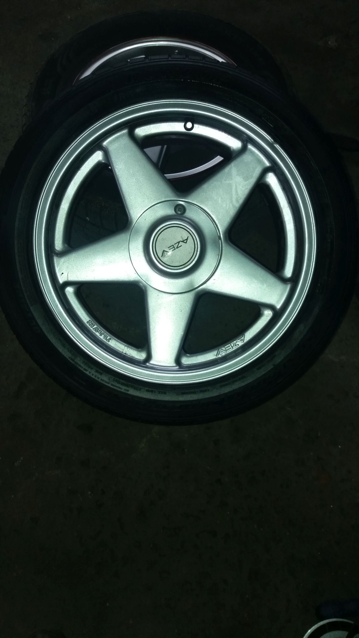

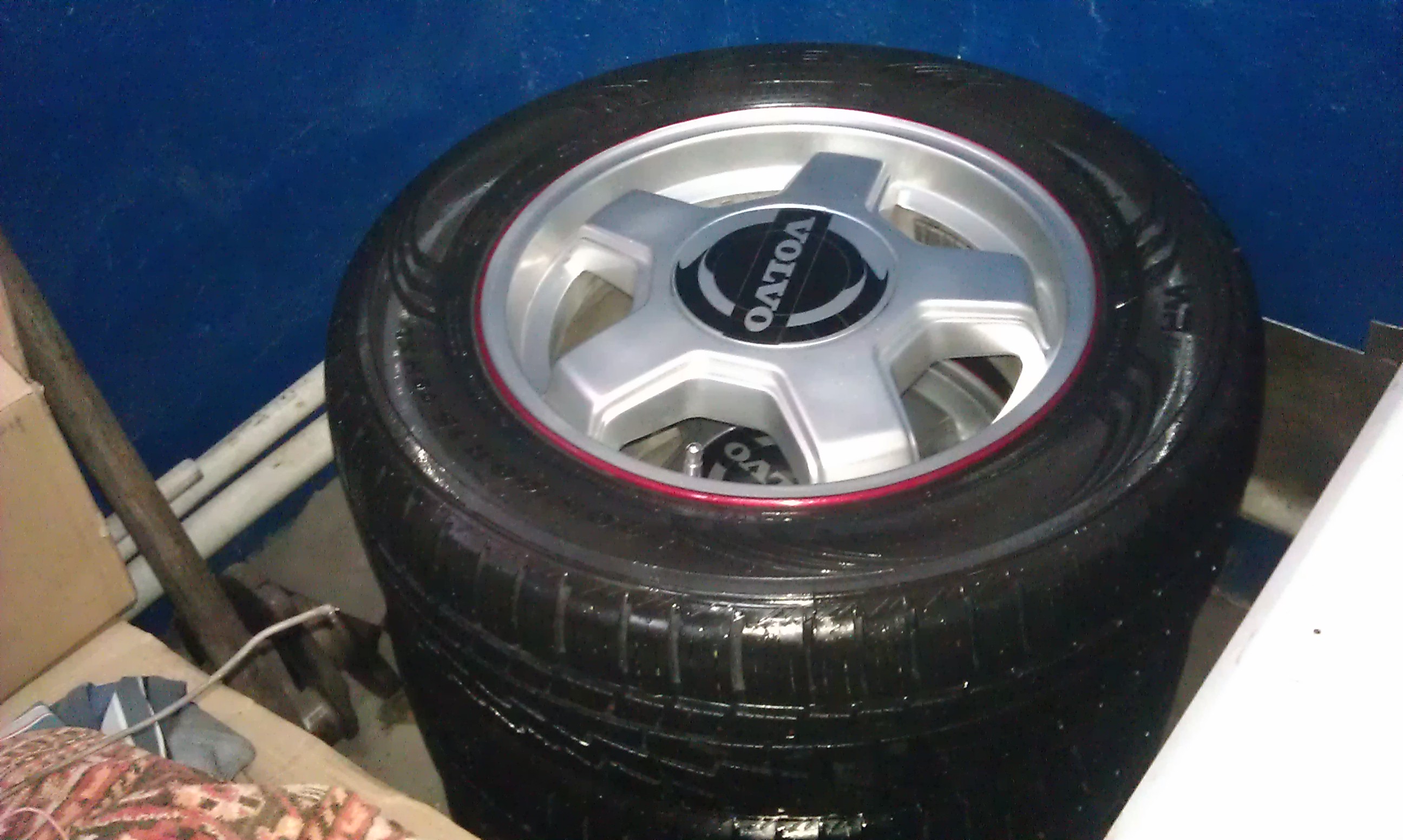

Повідомлення volvo244DLs » Суб березня 11, 2017 6:59 pm

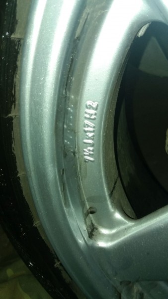

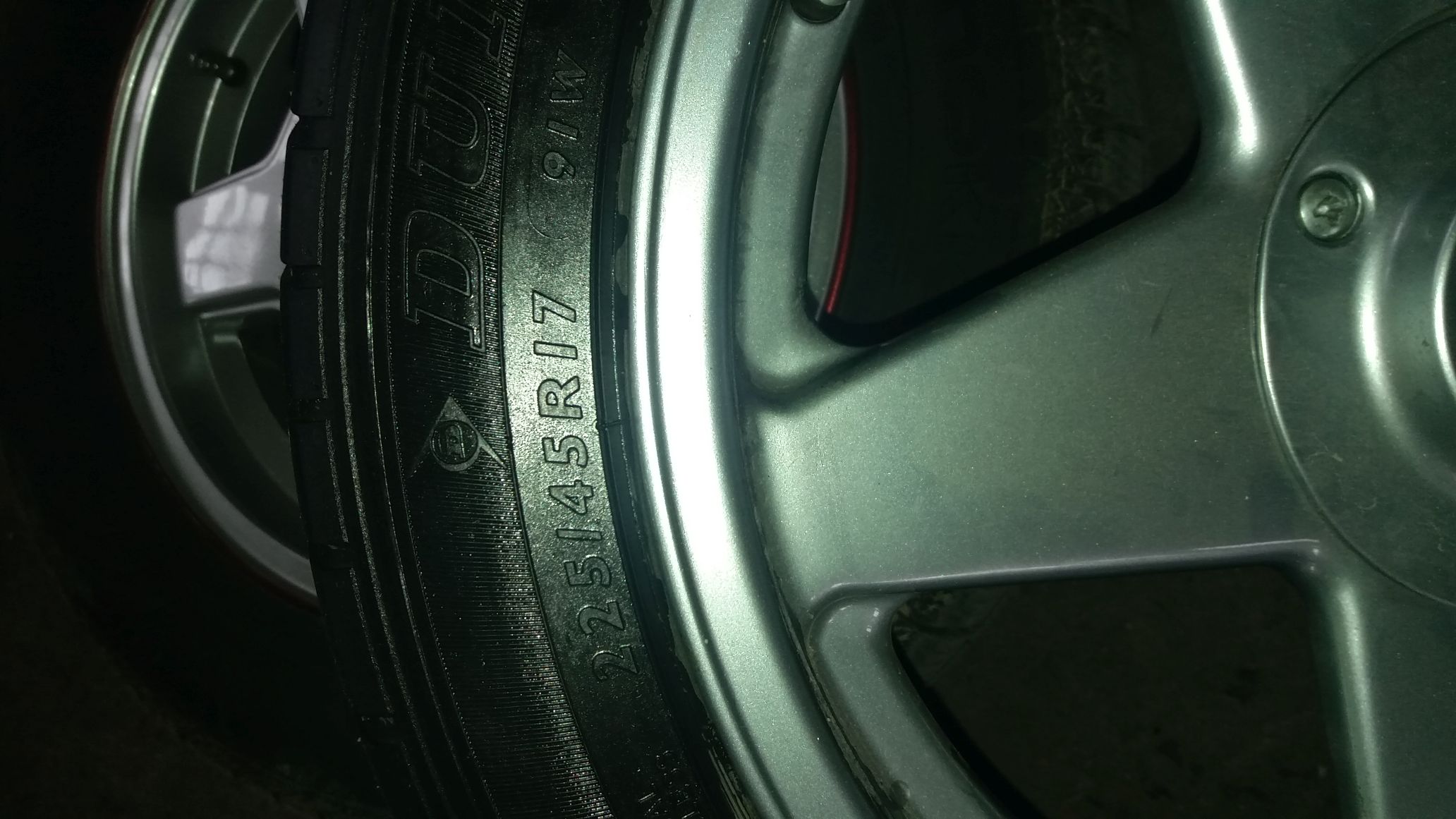

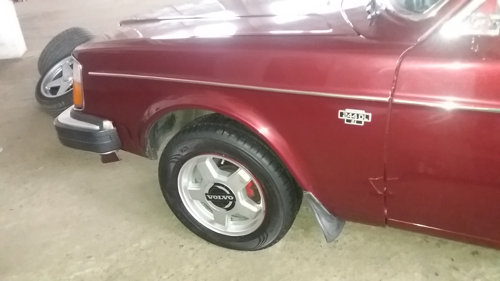

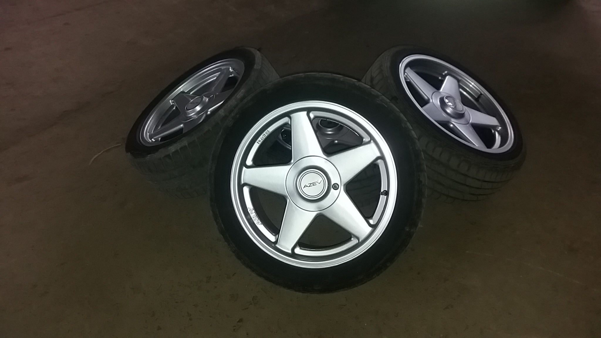

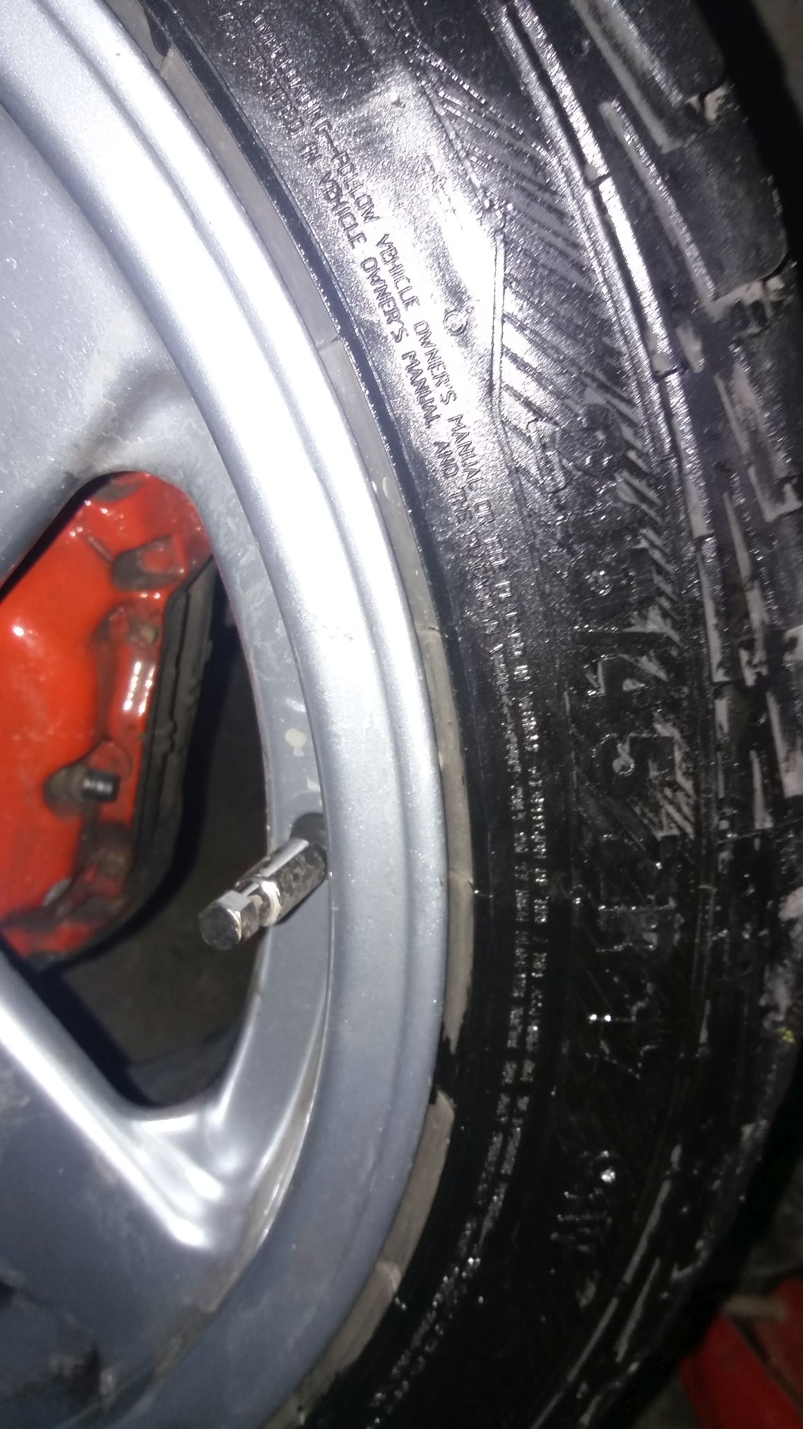

Вот пришла пора менять зиму на лето. Хочу показать фото резины и дисков. Важно их размеры. Многие звонят и спрашивают а как можно и какие можно поставить шины и диски без проставок. Передок резина 215/45 и задок 225/45. Зазоры минимальные везде.
Повідомлень: 2097

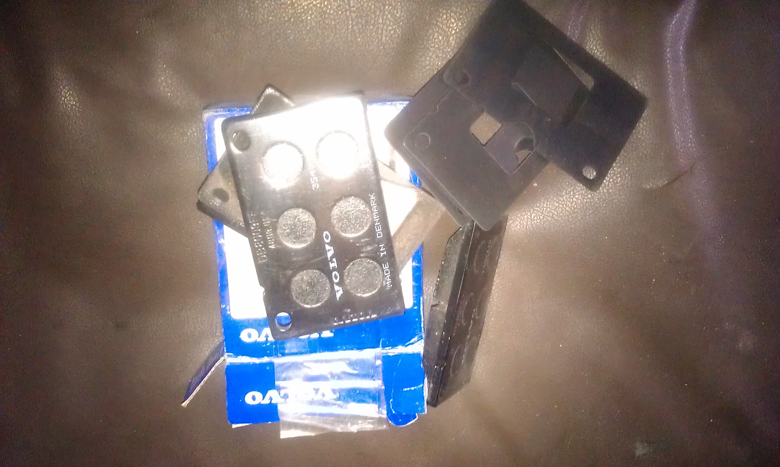

Re: БОРТ 244 DLS

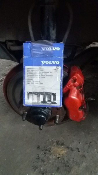

Повідомлення volvo244DLs » Суб березня 11, 2017 7:05 pm
Ну и заодно поменял тормозные колодки. За два с половиной года прошёл 47 000км.

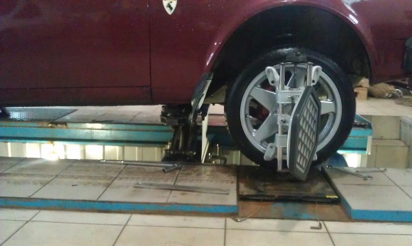

Re: БОРТ 244 DLS

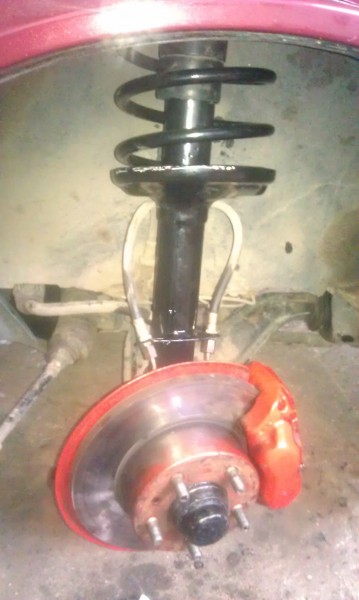

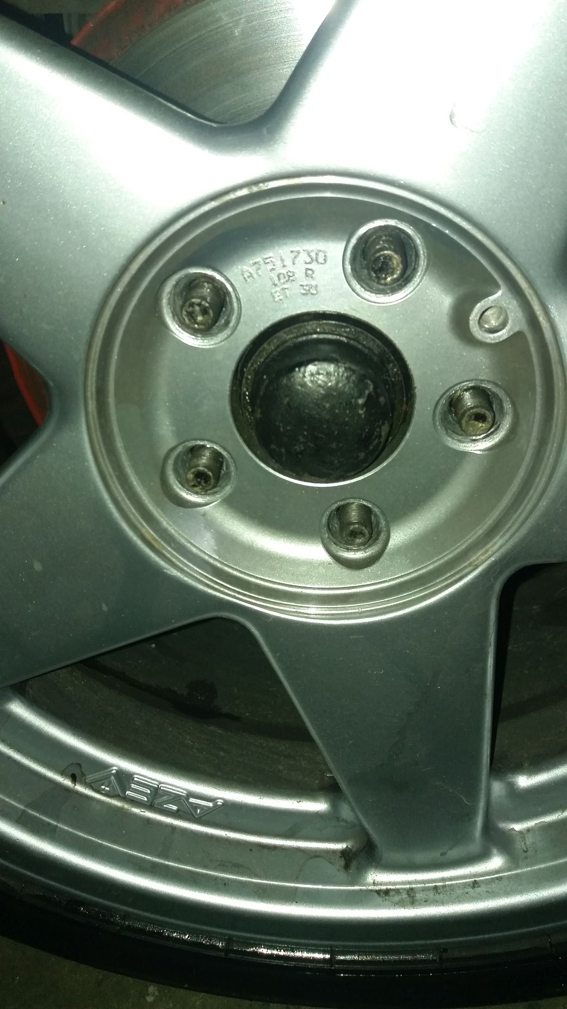

Повідомлення volvo244DLs » Суб березня 11, 2017 7:18 pm
Вот зазор по стойке.
Повідомлень: 2097

Повідомлення vodila2009 » Суб березня 11, 2017 9:29 pm
Резину не рано поменял,планирую себе на середину апреля.
vodila2009
Повідомлень: 297
Звідки: Донецк
Re: БОРТ 244 DLS
Повідомлення volvo244DLs » Суб березня 11, 2017 10:27 pm
vodila2009 написав:Резину не рано поменял,планирую себе на середину апреля.
Лето можно ставить когда температура 8-10градусов. У нас уже бывает и 17. Просто жалко тереть зиму. У меня стоит зима нокиан. Брал новую 5 шт. Прошёл на ней 3 сезона.
Повідомлень: 2097
