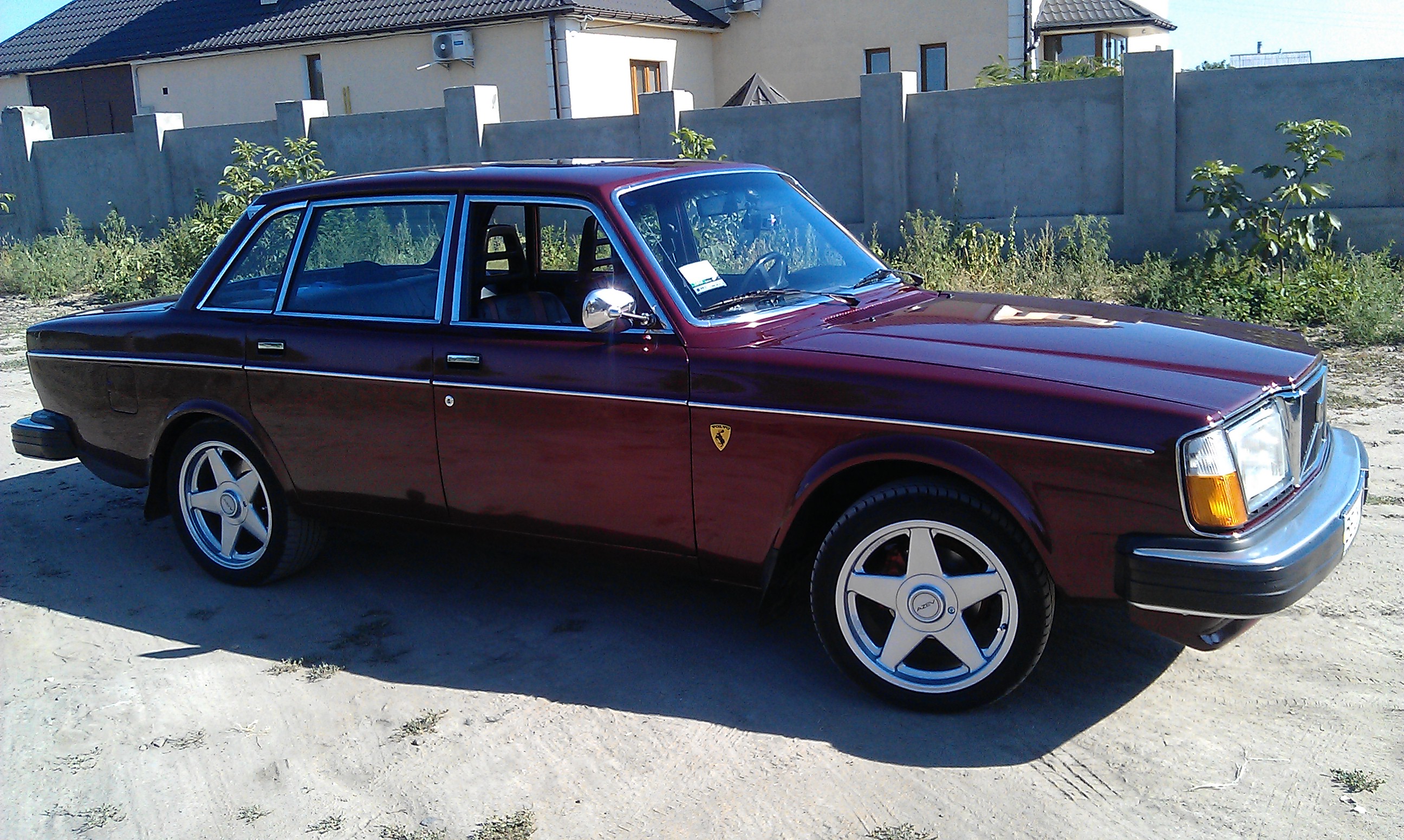

Вот и стукнуло моей машинке 40 годков. :viking: Дата такая , что говорят не отмечают. :? Поэтому только сухая статистика. :drag:

Красота, что тут скажешь! Красиво, добротно, хорошо (с).
Поделитесь подробной технологией окраски вашей машины если не секрет. Есть ли какие-то особенности, способствовавшие достижению такого результат?
И еще хотел спросить - как вы решили вопрос сопряжения нештатного люка и штатной подшивки потолка?
Спасибо.

rabbit писал(а):Красота, что тут скажешь! Красиво, добротно, хорошо (с).
Спасибо.
Да ничего особенного в покраске нет . Краска ксералик .Называется она" Гарнет ред мика " ну и руки мастера. плюс там подклад под нее нужно ложить. Она очень прозрачная. нужно много слоев наносить.
Люк я не ставил . она пришла с ним.

volvo244DLs писал(а):Да ничего особенного в покраске нет . Краска ксералик .Называется она" Гарнет ред мика " ну и руки мастера. плюс там подклад под нее нужно ложить. Она очень прозрачная. нужно много слоев наносить.
Спасибо, по краске все понятно. А какие грунты использовали? Слышал что это очень критично - грунт кислотный или там эпоксидный, в какой очередности итд. Какая шпаклевка, вот это вот все )
Можете сделать фото люка из салона? Меня интересует как выглядит спряжение краев люка и подшивки потолка.
Спасибо.
Спасибо.
Всё очень просто. Я брал краску фирмы DE BEER. Ну и конечно и грунт и подклад под краску тоже этой фирмы. Сначала шпакля потом грунт, потом подкладка, потом краска. Не помню точно . Но если не ошибаюсь , то вроди 16 или 18 слоёв краски и потом лак. Но это не столь важно. Фото завтра , если не забуду. Слишком много работы. Зашла машина и снимаю движок.

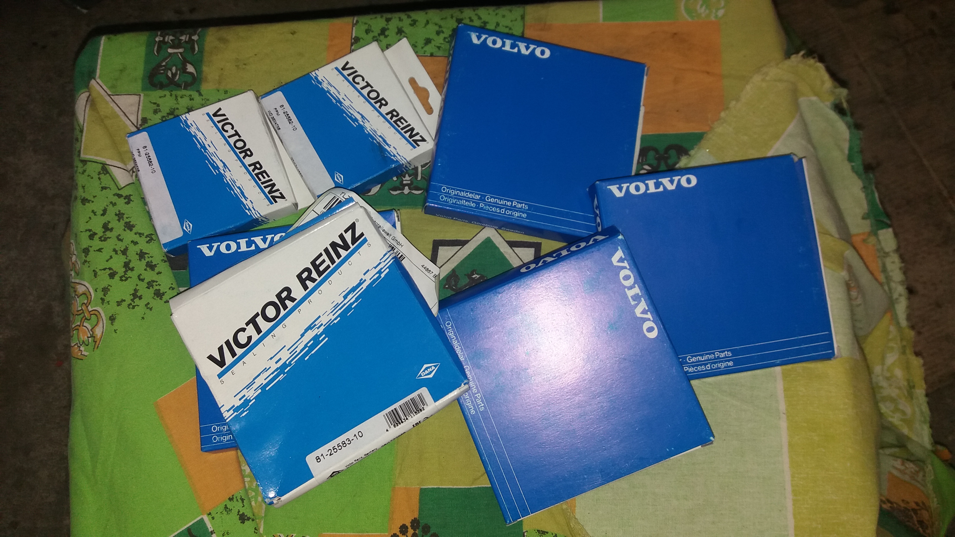

А то в заветных синих коробочках что? По их количеству могу предположить, что это поршневые кольца.
NIKKO
Сообщения: 577
Автомобиль: 740
Re: БОРТ 244 DLS
Сообщение volvo244DLs » Ср фев 07, 2018 4:49 pm
NIKKO писал(а):А то в заветных синих коробочках что? По их количеству могу предположить, что это поршневые кольца.
Да. Они самые. Фоток очень много. Но кому это тут нужно? :?

А что за кольца в оригинале? Мале?
Re: БОРТ 244 DLS
Сообщение volvo244DLs » Ср фев 07, 2018 5:08 pm
xoxlov писал(а):А что за кольца в оригинале? Мале?
Оригинал.

Вольво разве выпускает поршневые кольца?
Re: БОРТ 244 DLS
Сообщение volvo244DLs » Ср фев 07, 2018 5:10 pm
Вкладыши и шатунные втулки Глюко.они шли такие с завода.
Re: БОРТ 244 DLS
Сообщение xoxlov » Ср фев 07, 2018 5:13 pm
Тоже самое и с кольцами, там скорей всего мале лежит.
Оригинал.
А давайте спросим у Кравца Алексея Владимировича. Я думаю он точно скажет.

Нет , к сожалению точно не скажу :? конкретно в коробки с этими кольцами не заглядывал.
Я думаю мале в оригинале было на эти моторы

О колбеншмид лежит. тоже норм кольца.
Re: БОРТ 244 DLS
Сообщение volvo244DLs » Ср фев 07, 2018 5:52 pm
Ну вот и разобрались.

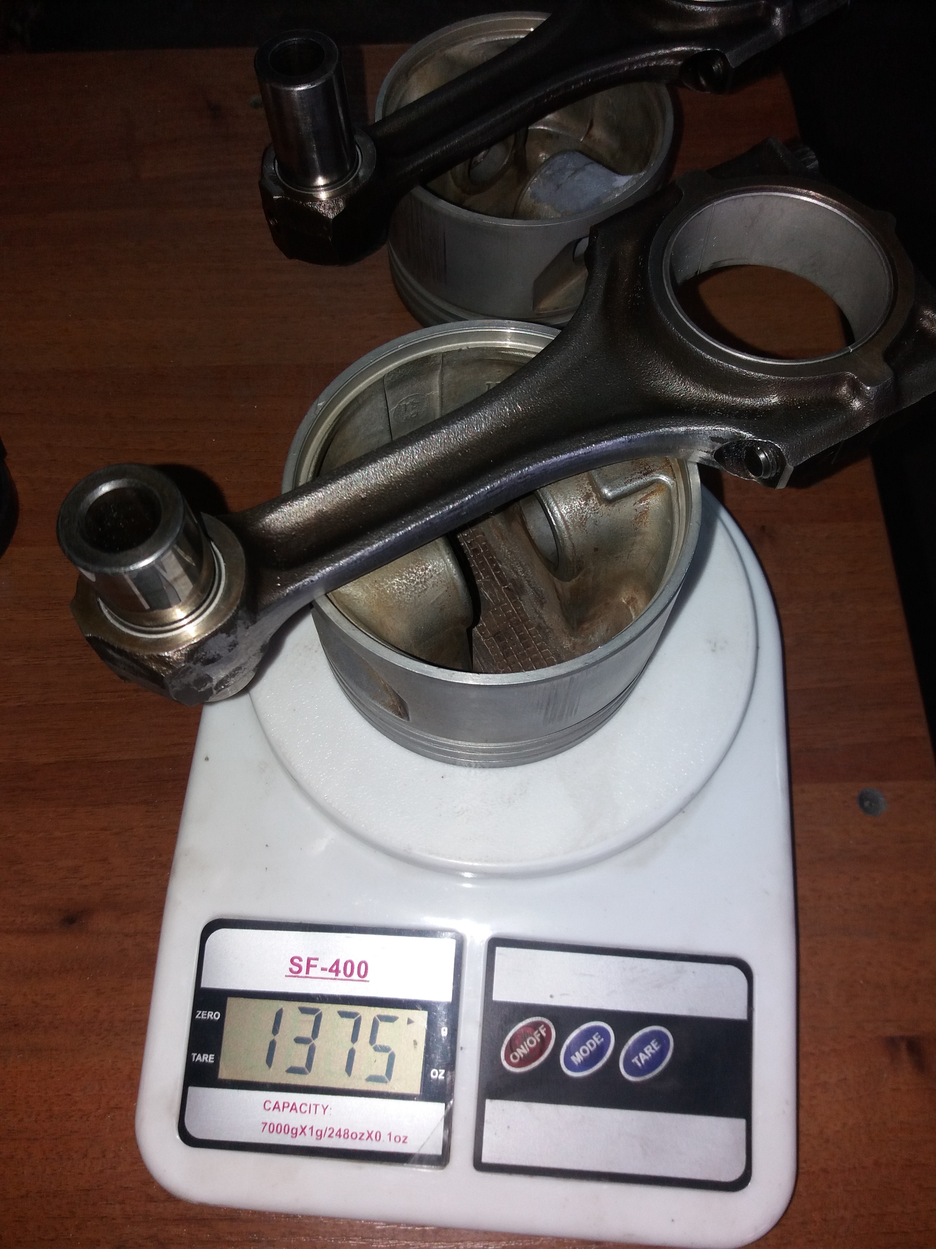

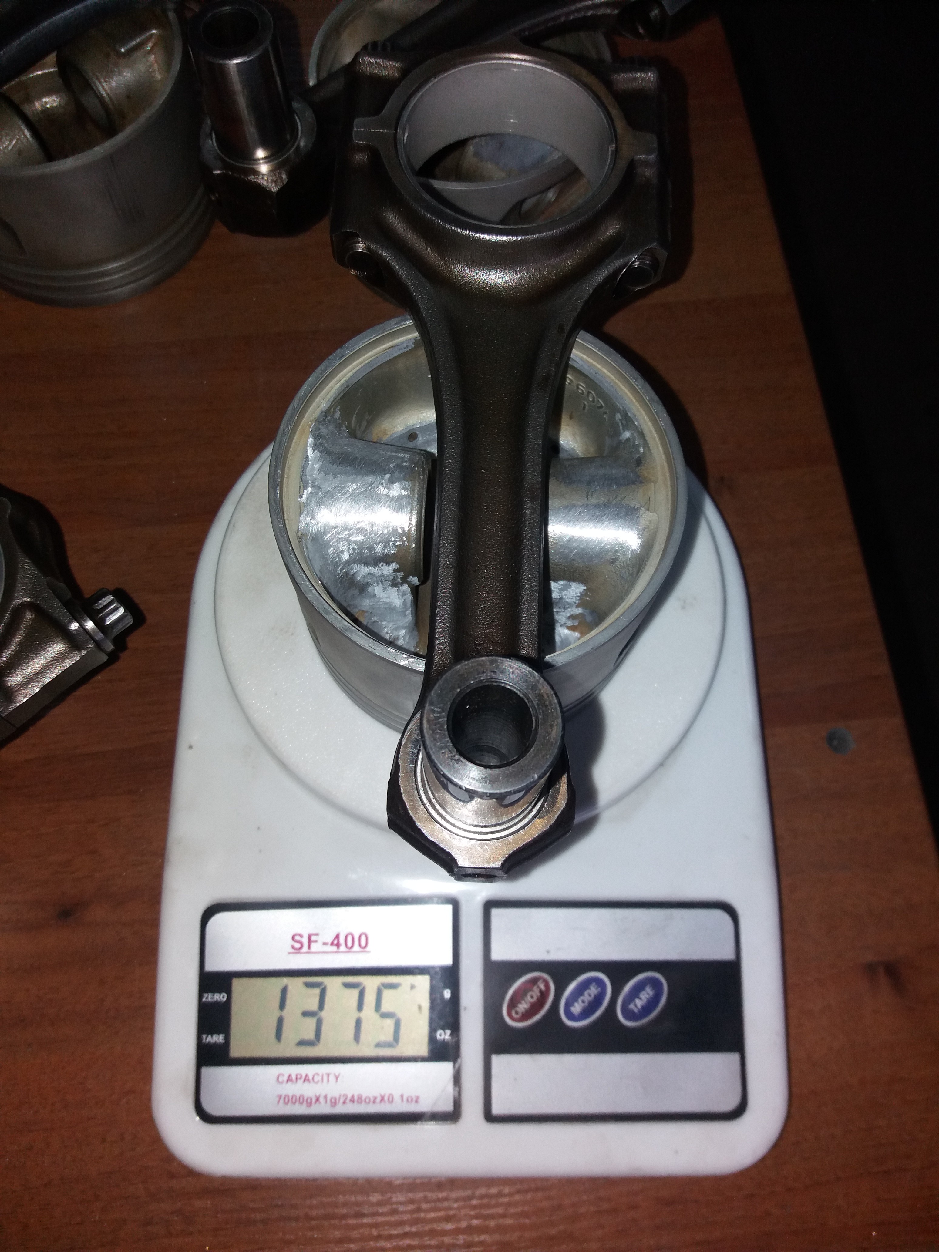

Сообщение AndreyKa » Ср фев 07, 2018 10:20 pm

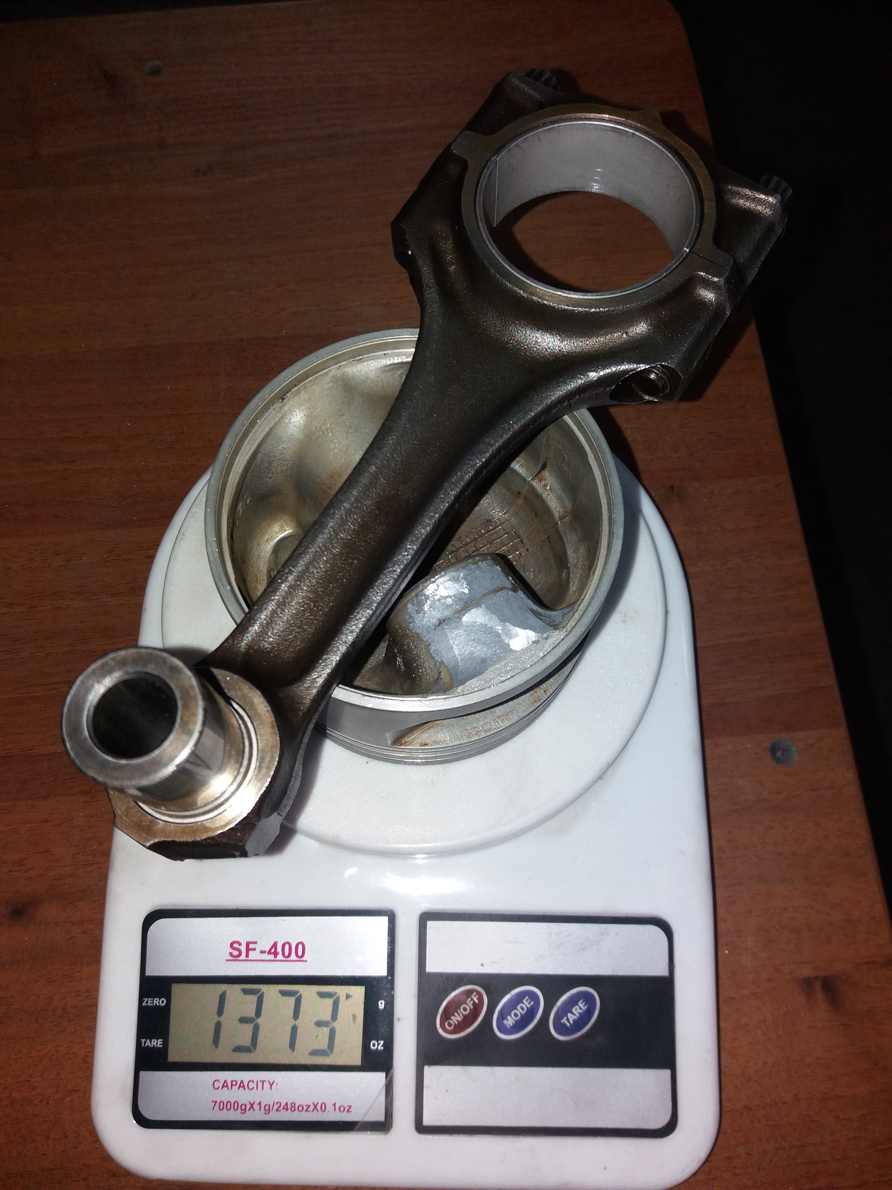

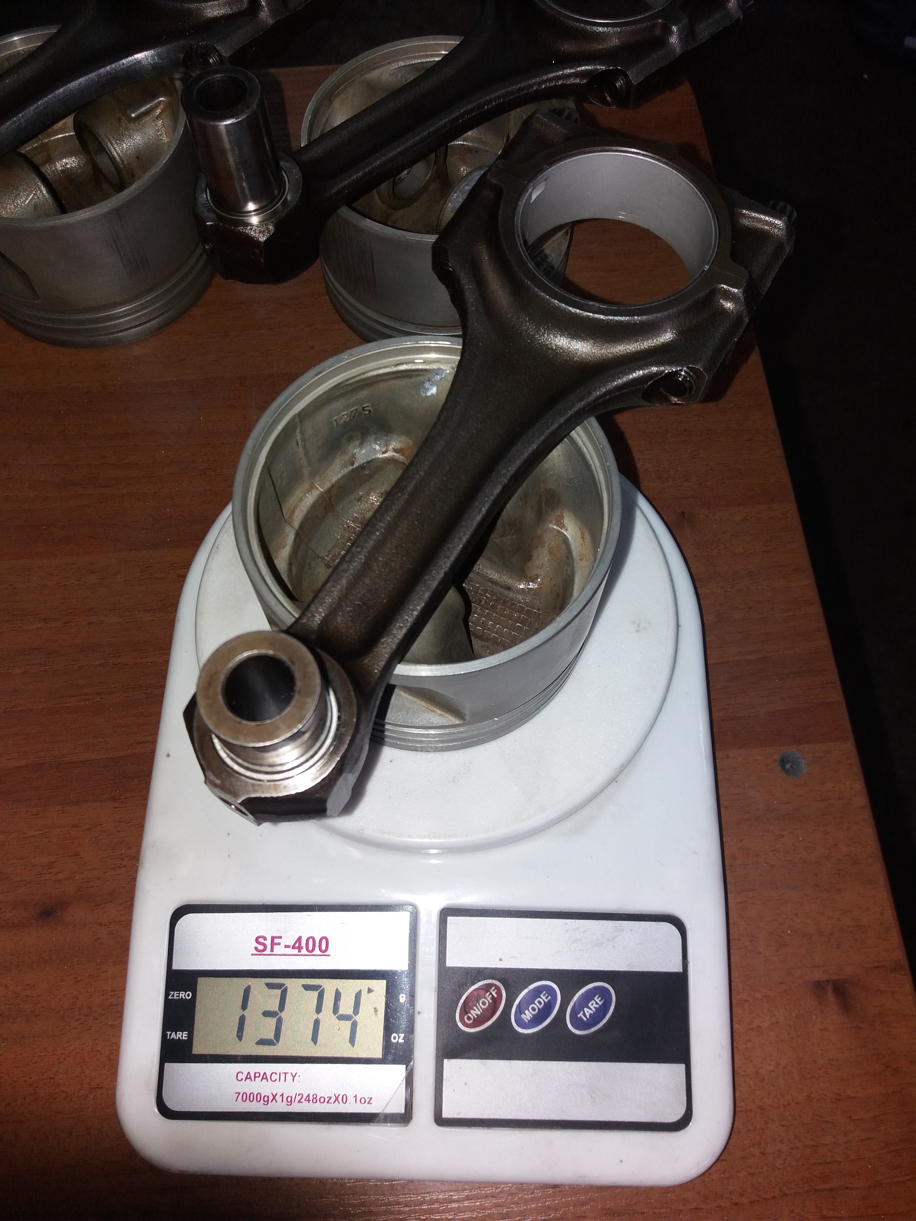

А вкладыши не надо взвешивать?
Re: БОРТ 244 DLS
Сообщение NIKKO » Чт фев 08, 2018 7:08 am
AndreyKa писал(а):А вкладыши не надо взвешивать?
Андрюха, там вкладыши в шатунах!
А Колбеншмидт не то что норм... это один из лучших производителей деталей для двигателей.
