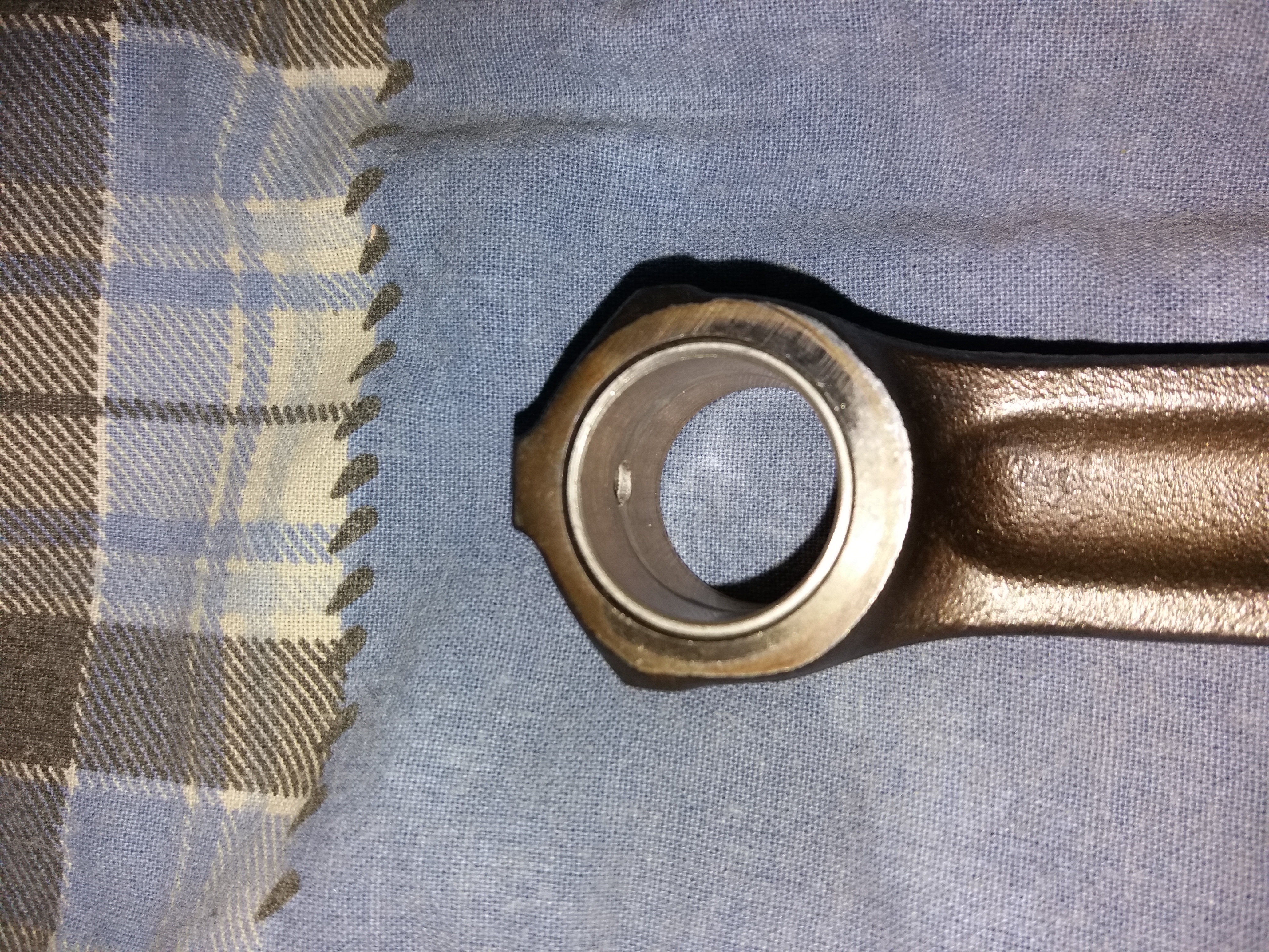

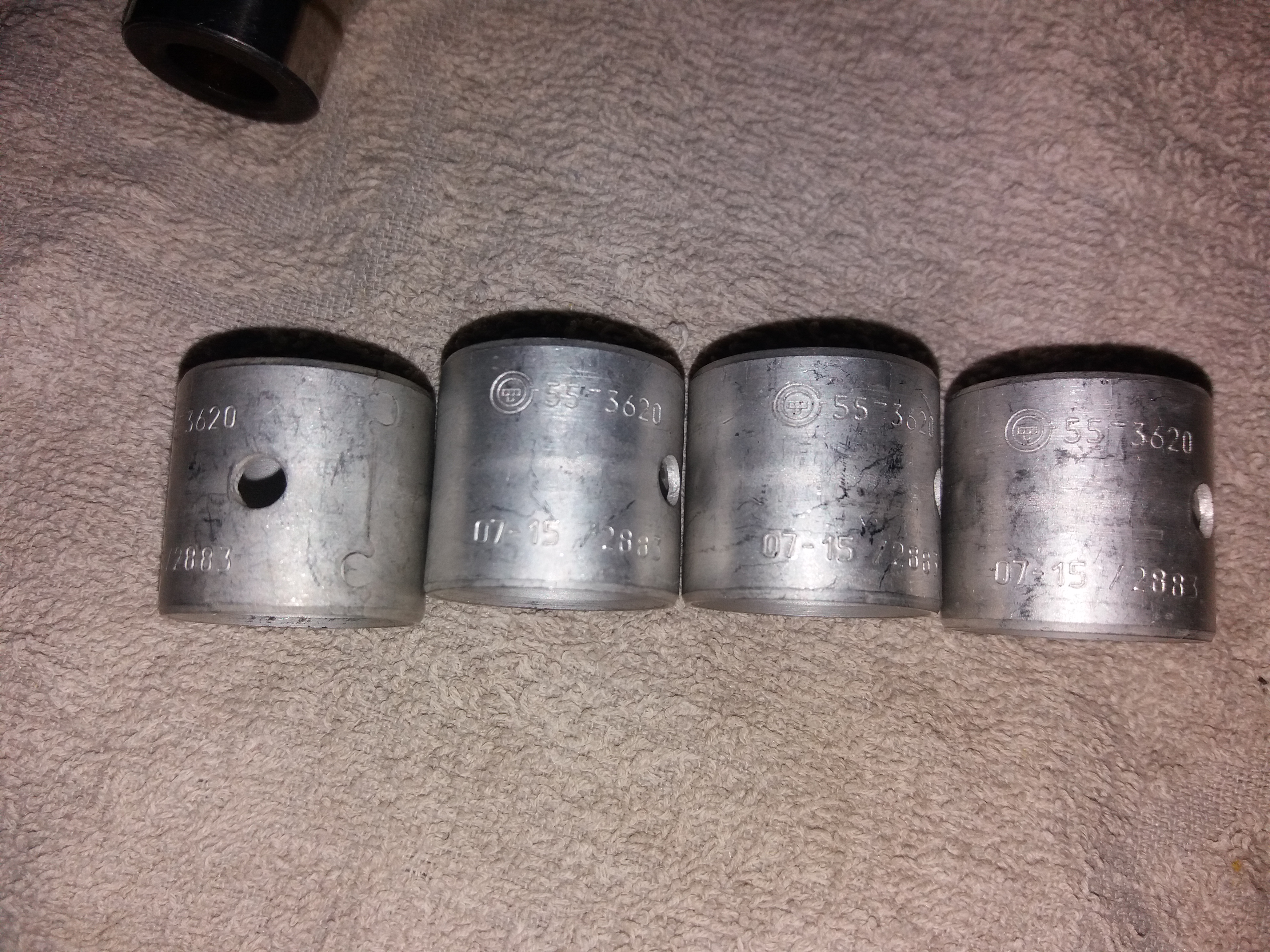

Повідомлення volvo244DLs » Суб лютого 10, 2018 10:23 am
Втулки шатунов.

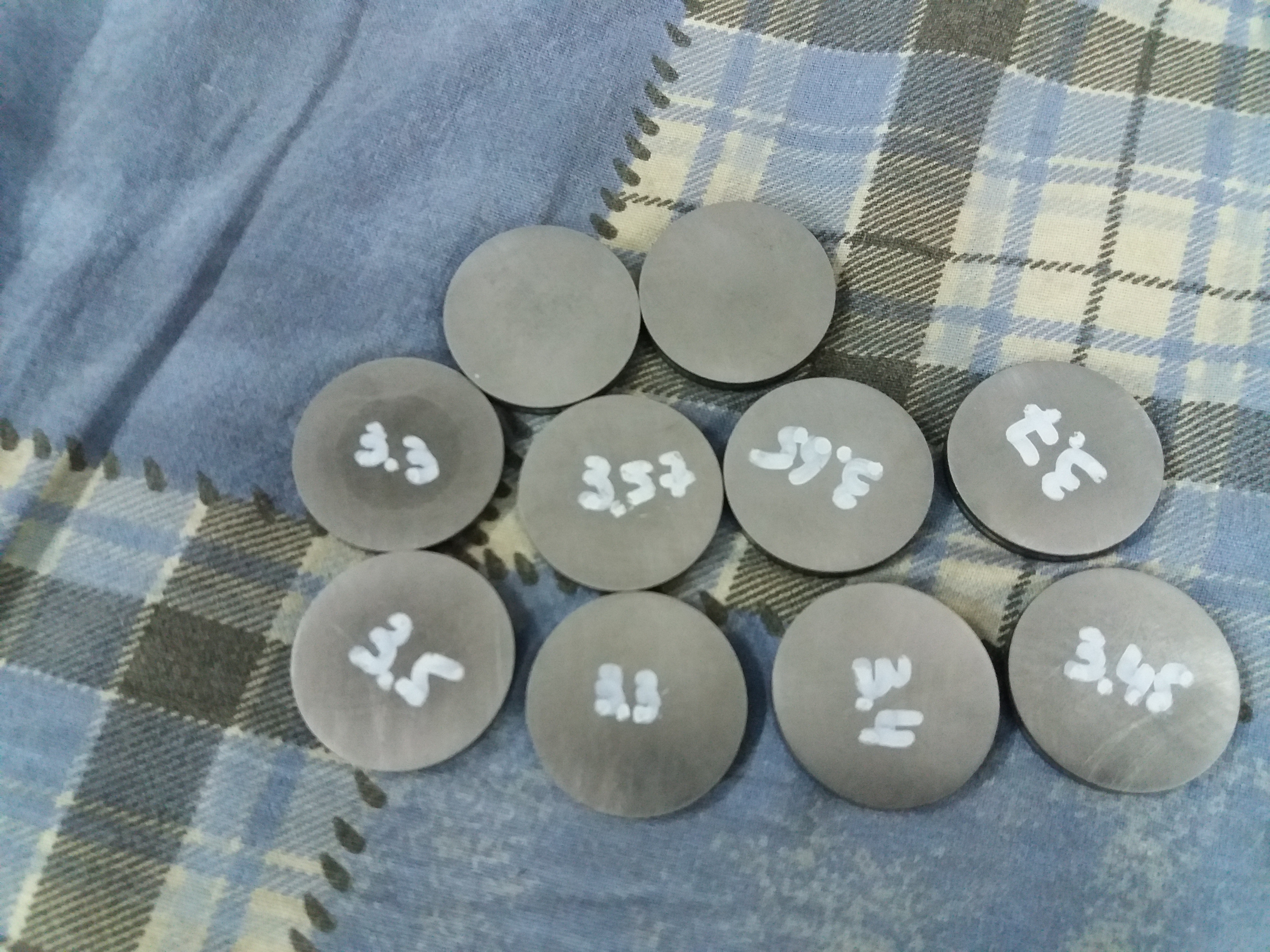

Re: БОРТ 244 DLS
Повідомлення volvo244DLs » Суб лютого 10, 2018 10:24 am
Шайбы.

Re: БОРТ 244 DLS
Повідомлення NIKKO » Суб лютого 10, 2018 12:15 pm
Со втулками шатунов прям проблема какая-то была одно время. Сейчас, смотрю, все есть. Т.е. при наличии средств, можно собрать себе отличный мотор.
NIKKO
Повідомлень: 577
Автомобиль: 740
Re: БОРТ 244 DLS
Повідомлення volvo244DLs » Суб лютого 10, 2018 12:17 pm
Я их ждал очень долго.

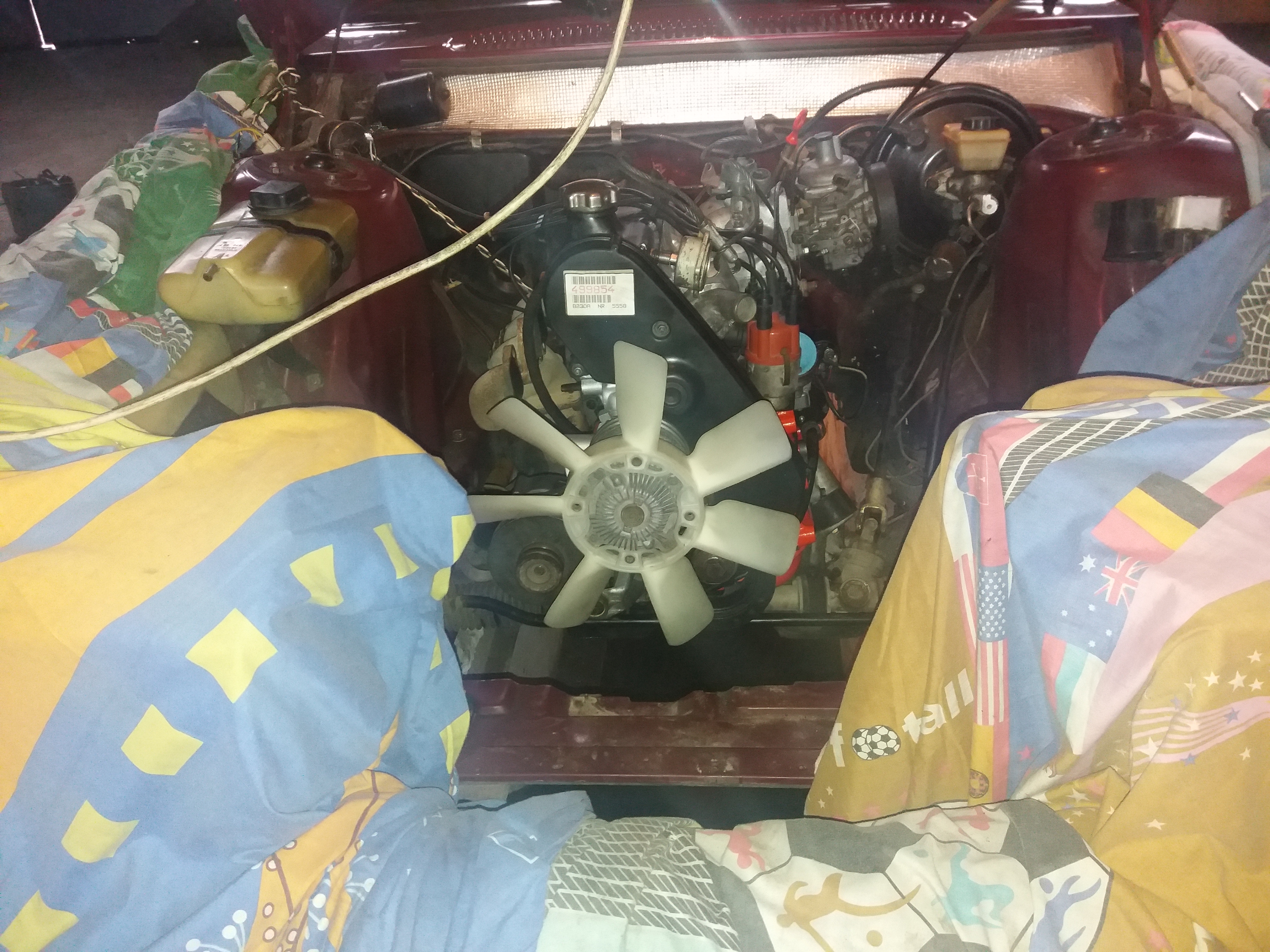

Повідомлення volvo244DLs » Чет березня 01, 2018 7:38 pm
Вот и моторчик на месте уже.

Повідомлення NIKKO » П'ят березня 02, 2018 7:03 am
Здорово! Новенький, чистенький! А что это вкручено в клапанную крышку? Там где обычно у В21 сапун выходит...

Повідомлення volvo244DLs » П'ят березня 02, 2018 7:14 am
То просто лежит механический датчик давления масла. Я всегда проверяю давление механикой при первой заводке.
Повідомлень: 2097
Звідки: Николаев УКРАИНА
Re: БОРТ 244 DLS
Повідомлення volvo244DLs » П'ят березня 02, 2018 7:18 am
Так же только лампочка погаснет.
А на механике видно сколько кг. Давит. И как падает при глушении мотора.

Повідомлення NIKKO » П'ят березня 02, 2018 10:21 am
volvo244DLs написав:Так же только лампочка погаснет.
Ясно. Ну все правильно. А то я уже думал какой-то "тюнинг" ))) Думаю, на вас не похоже )))

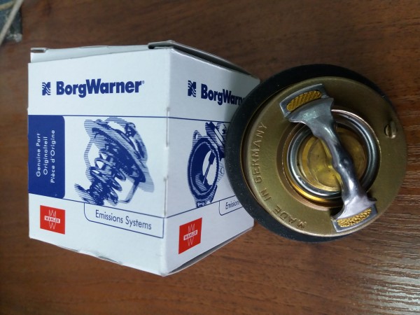

Повідомлення volvo244DLs » П'ят березня 02, 2018 10:34 am
Ну вот последний штрих. Термостат. Спасибо Владимировичу.
Повідомлень: 2097
Re: БОРТ 244 DLS
Повідомлення NIKKO » П'ят березня 02, 2018 1:04 pm
Фетиш ))

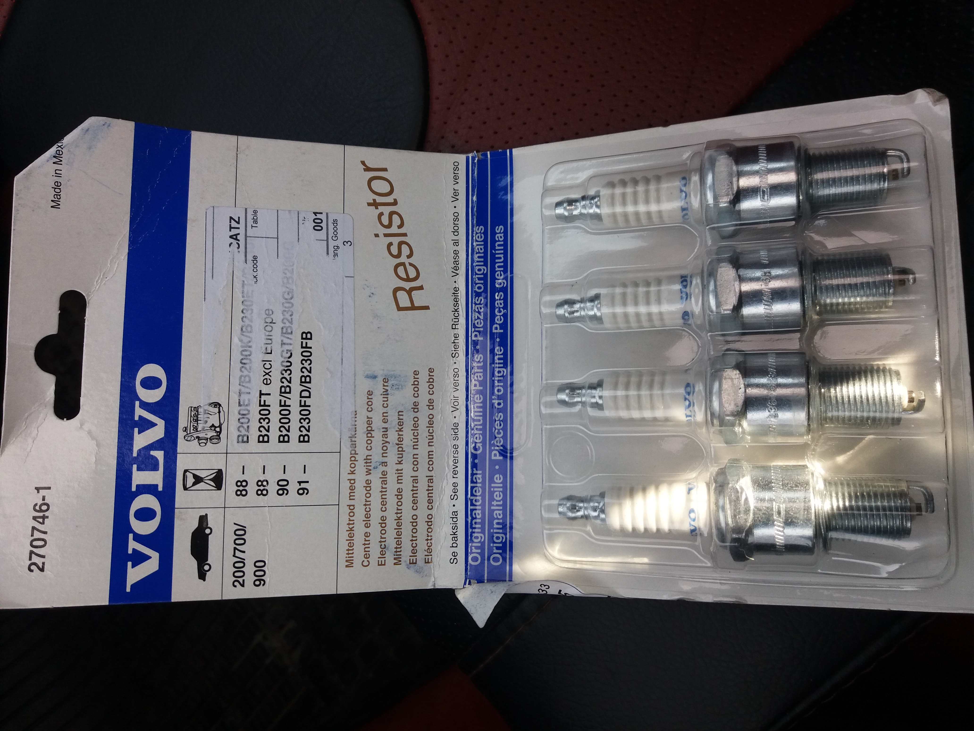

Повідомлення volvo244DLs » П'ят березня 09, 2018 4:44 pm
Думал то был последний штрих. А нет. Вот ещё один.

Повідомлення NIKKO » Пон березня 12, 2018 6:47 am
Ну это должен быть первый штрих! Я всегда ставлю оригинал. Хотя на них многие жалуются. В том плане, что они часто ломаются. У меня тоже такое было. Но! Должен признать, что сам лох... т.к. когда выкручивал свечу, головку ключа одел не совсем плотно и она стала немножко на перекос. От этого, видимо, и отвалился изолятор...

Повідомлення Алежон » Чет березня 15, 2018 2:03 am
наверно ты коля денсо и бош давно не ставил.я уже устал выкручивать их отвертками.а что б срезало оригинал ни разу не слышал

Повідомлення NIKKO » Нед березня 18, 2018 10:24 pm
Алежон написав:наверно ты коля денсо и бош давно не ставил.я уже устал выкручивать их отвертками.а что б срезало оригинал ни разу не слышал
Да я вообще их не ставлю. Просто машины чаще меняю, чем свечи))

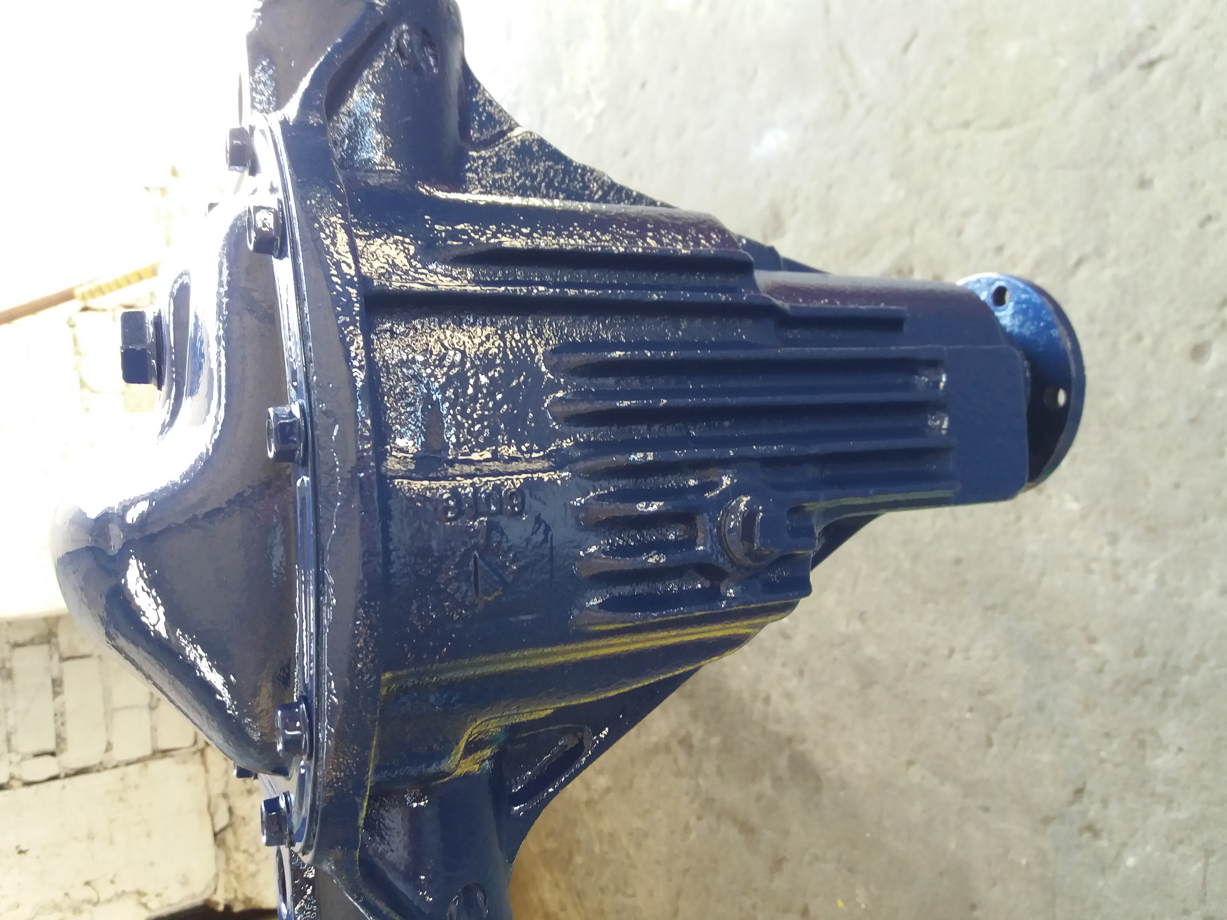

Повідомлення volvo244DLs » Сер вересня 26, 2018 10:06 am

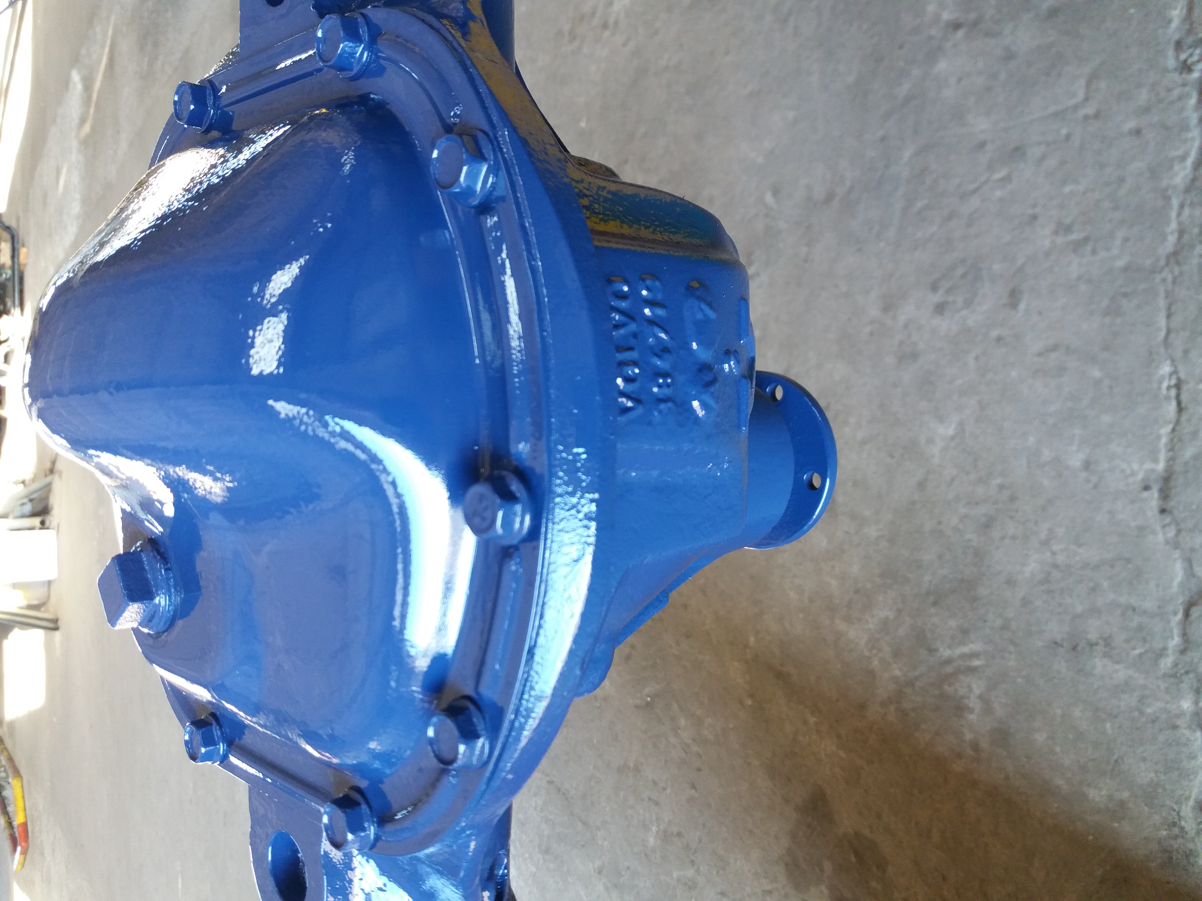

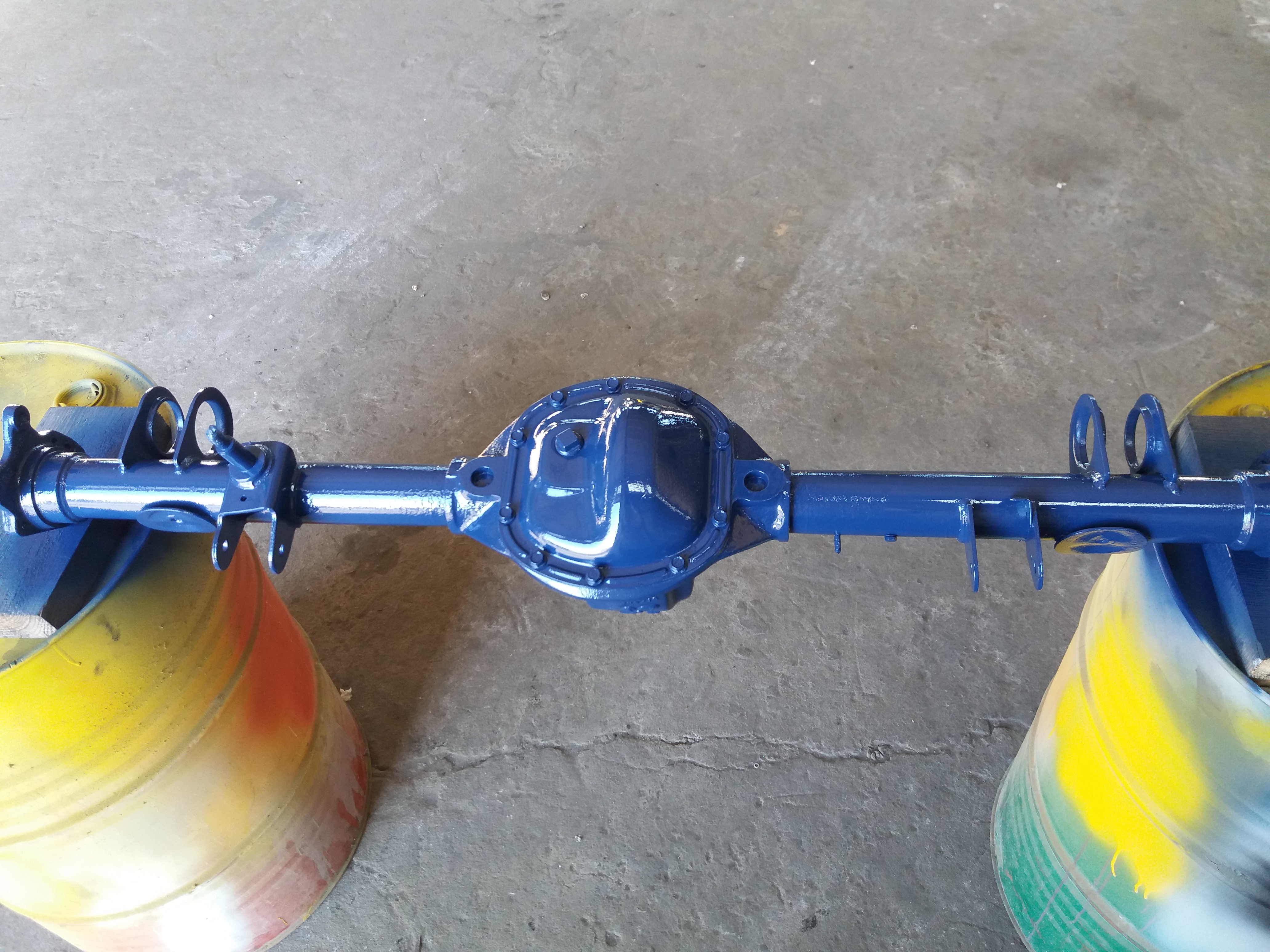

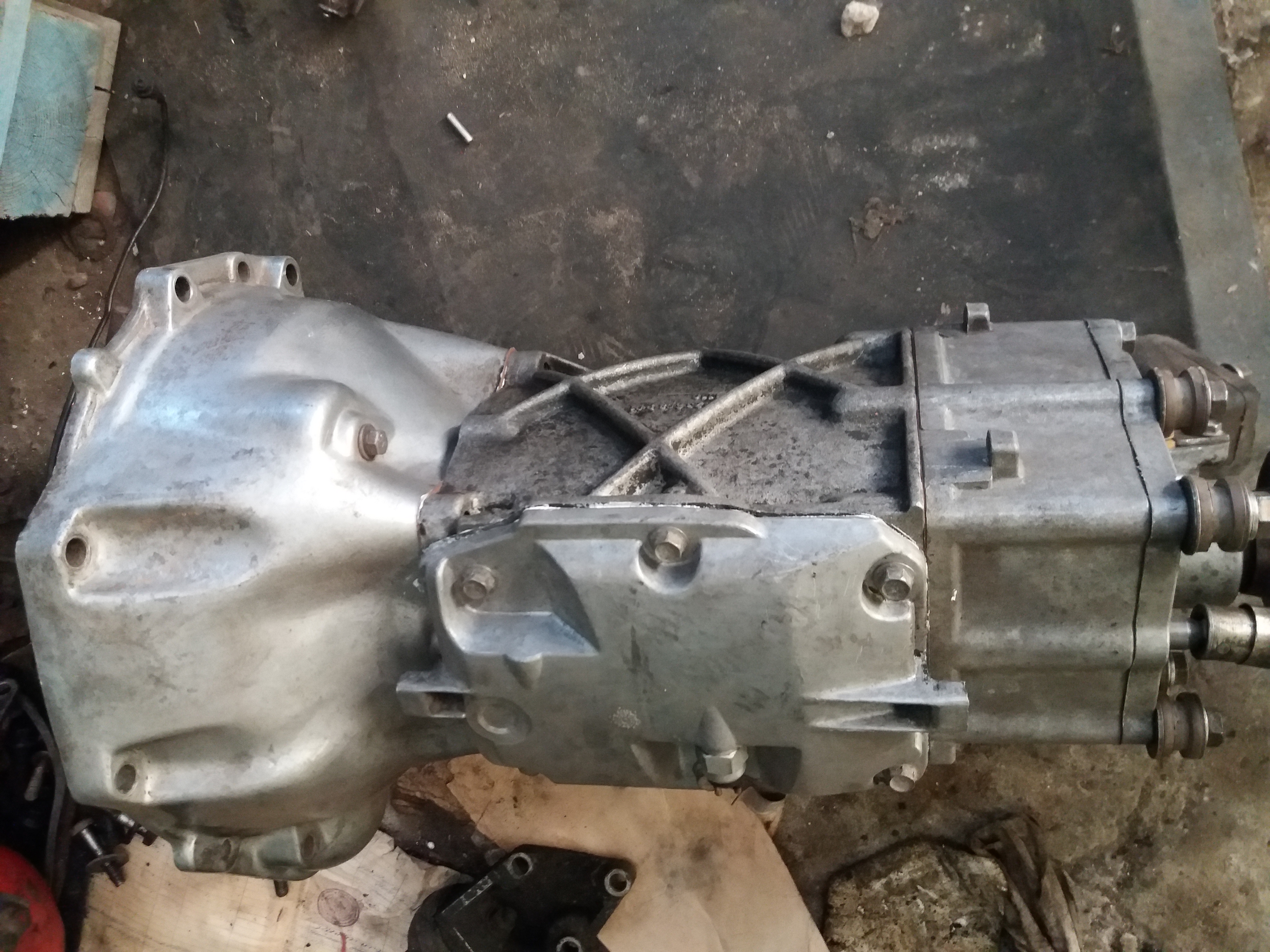

Решил на кануне 41 годовщины моей машинки немного поставить других железок на неё. Планы такие. Поставить КПП М 47. И мост с редуктором 3.54. Шёл я к этому очень долго. Проблема в том , что очень долго не мог найти достойную КПП. Я наверное больше всех разобрал 200. Уже прошёл отметку 50шт. Но найти КПП с приводом спидометра и без люфтов первичного и вторичного вала так и не смог. Пришлось делать регулировки этих подшипников. И так когда КПП была готова, то стал вопрос по мосту с 3.54. С 49и машин которые я разобрал было только два таких. Но на одном редукторе была ржавчина а второй не понравилась шлицевая. И вот на 50й машине попался мост с 3.54 в отличном состоянии.
Повідомлень: 2097
Re: БОРТ 244 DLS
Повідомлення volvo244DLs » Сер вересня 26, 2018 10:33 am
Немножко навёл марафет.
Повідомлень: 2097

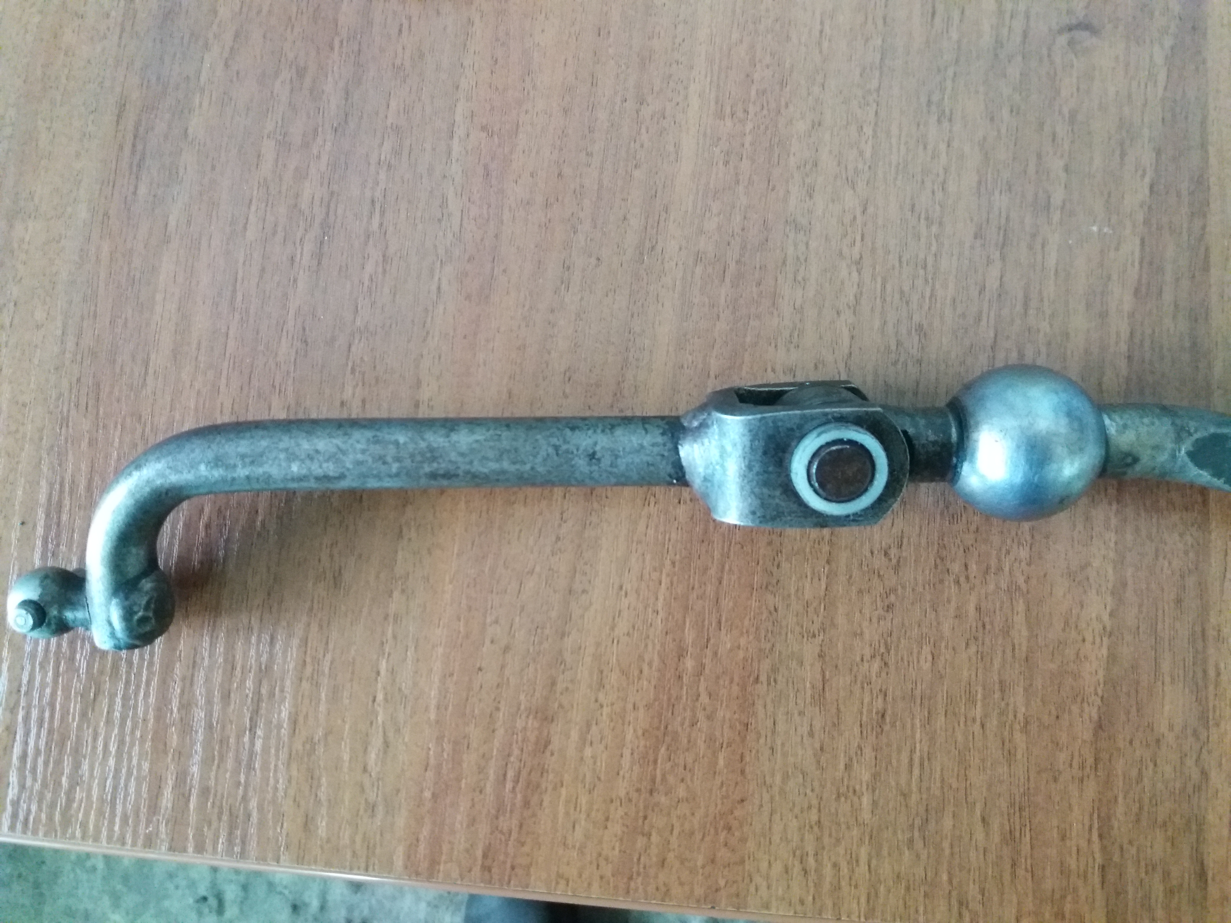

Повідомлення volvo244DLs » Сер вересня 26, 2018 3:10 pm
Сухарики на кулису.
