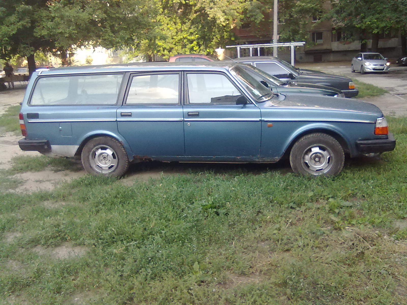

Поставить спойлер рейлинги и 17-тые диски сначала, Поздравляю с преобритением.

Скорее радоваться, компрессия гуд :D Аппарат интересный, туда надо ББС спицы 16-17 размера ну и кузов сделать и покрасить.

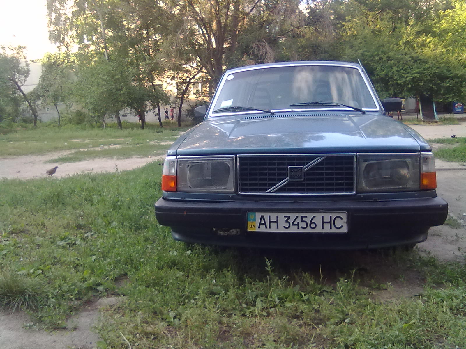

А фары - колхоз?

А фары - колхоз?
Фары нормальные, это фотик так передает, я на своей заметил когда клацал

А мне кажется там рефлектора с космича стоят и один перекошен

нормальные фары

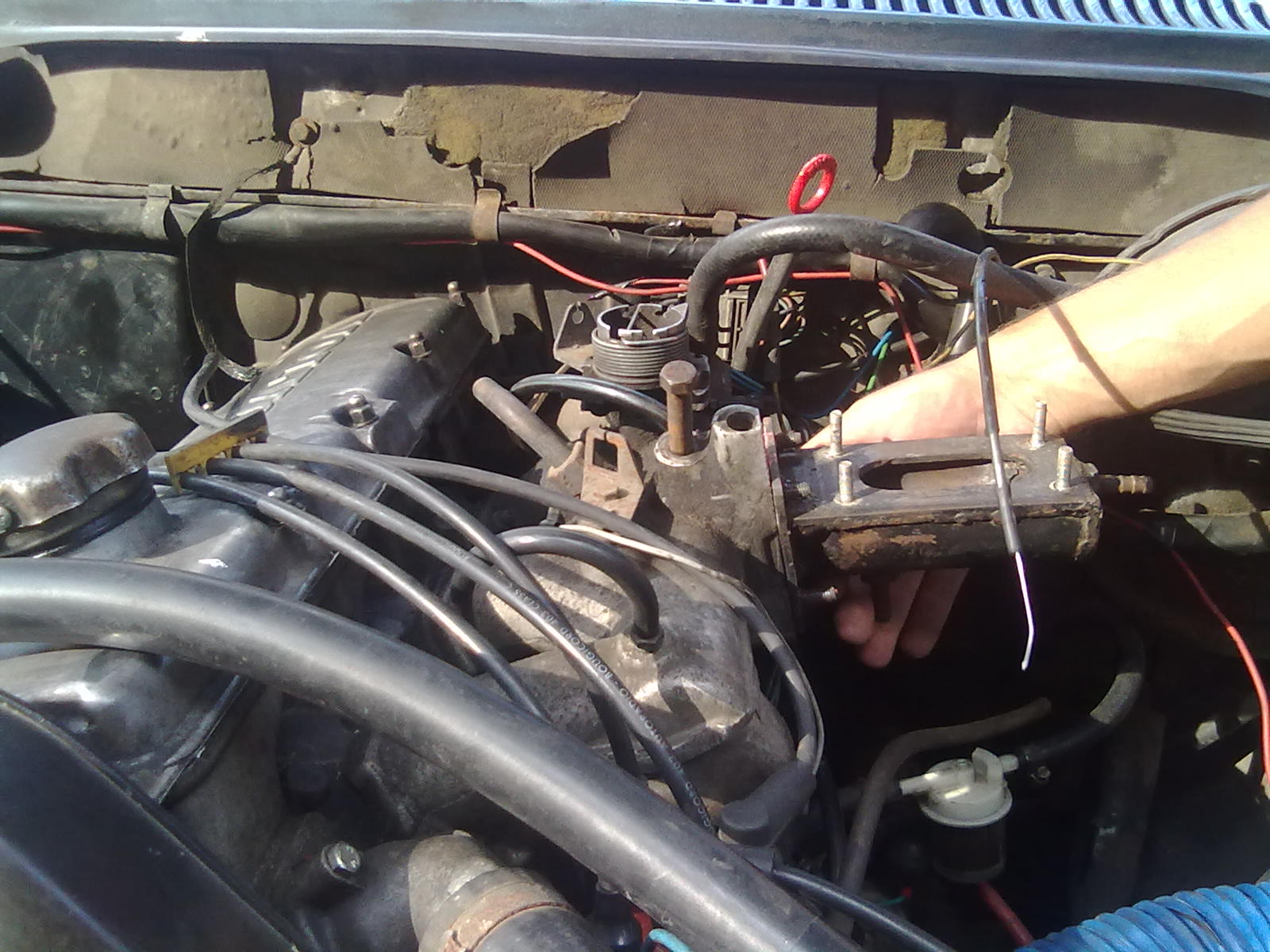

Дедушка подогнал самодельный переходник под солекс вчера поставил солекс даже завелась проехала километров 15 не смотря на все подсосы воздуха( там еще система дожига выхлопных газов в которой я еще не разобрался но воздух с нее подсасывает здорово( ну и зажигание как всегда мозг полощет(
Ну ниче потихоньку разберусь

barma написав:не стас колектор к сожалению не золотой( Наступаем на те же грабли(
там от стромберга чет осталось или все кануло в лету?
И с ЕГР надо резко и безвозвратно, к токарю и глушить все отверстия которые можно)))
Ну а по зажиганию как временная мера провода с зила/газона перепаковать аж за 25-30 гривен комплект))), половина проблем сразу уйдет и кондер поменять если зажигание кулачковое (тогда даж на газу работает ровно) кондер брать тот что с медным проводочком типа дорогой, тот что с одножильным и жестким не брать))

стромберг остался весь даме мембрана вроде целая толко переливает он жетоко если не получится с солексом буду осваивсть стромберг

фары нормальные ,только крепление рефлекторов полопались.Поздравляю!

FanVolvo написав:А мне кажется там рефлектора с космича стоят и один перекошен
Мне тож так показалось.

Поставил солекс через проставку бесконтактное зажигание поменял бронепровода и вуаля мы поехали :cars: да так поехали :o что я прозрел шкребет даже на второй :? надо жиклеры поменше попробывать вкинуть :drag: хотя первые замеры расхода впечатлили 1л-9,2км по городу поменяю свечи подстрою зажигание и карб буду мерять дальше 8-) Еще разобрались с проводкой сделали замок на ляде (открывается закрывается с кнопки) огромное спасибо romikу за помощь :moil:

P.S. Стас спецально для ттебя надо будет сфоткать проставку на карб реально заменяет чудо коллектор :frends: если интересно :telephone:

Такой чудо приборчик(карбюраторщики нервно курят)) есть у ромчика можно попросить.
Обещаное фото проставки подогрев еще не подключал(уже просится хотя завожу без подсоса) едет без провалов холостые в норме в обшем самый удачный вариант из мной испробываных :bye:
