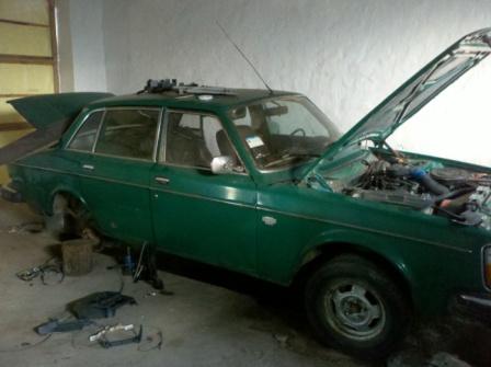

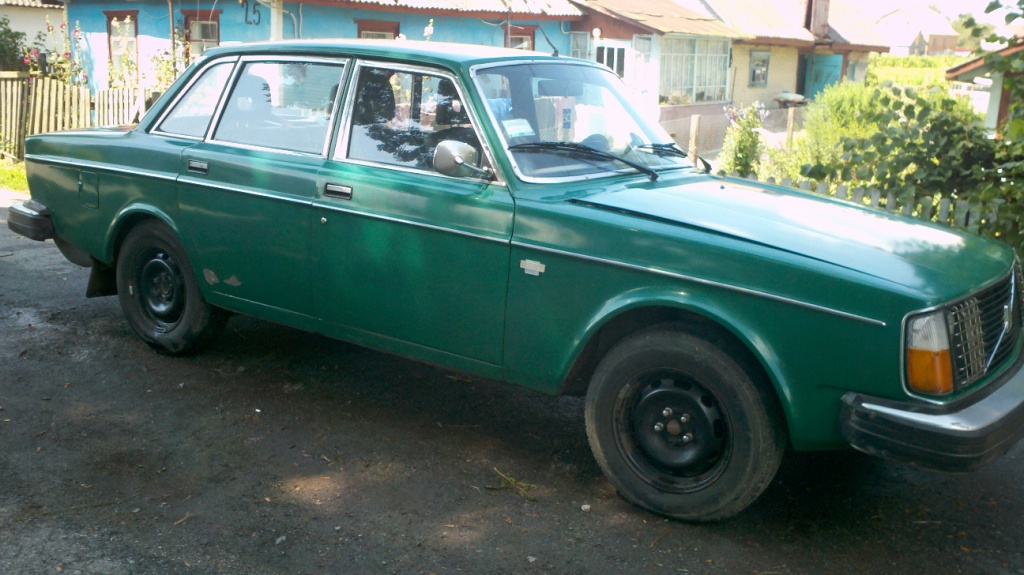

Давно мечтал о покупке ретро автомобиля. Один раз даже ездил в Крым за таким Вольво, но не не сложилось. Увидел у себя в городе одну такую, она уже почти вросла в землю. Договорился с владельцем и вот и у меня 244-тая.
Сразу скажу ощущения от VOLVO по сравнению с седанами япошками просто улет ! когда сажусь в Mazda брата создается впечатление что это игрушечная машинка… (со временем привыкаю).
Volvo как говорят это состояние души.

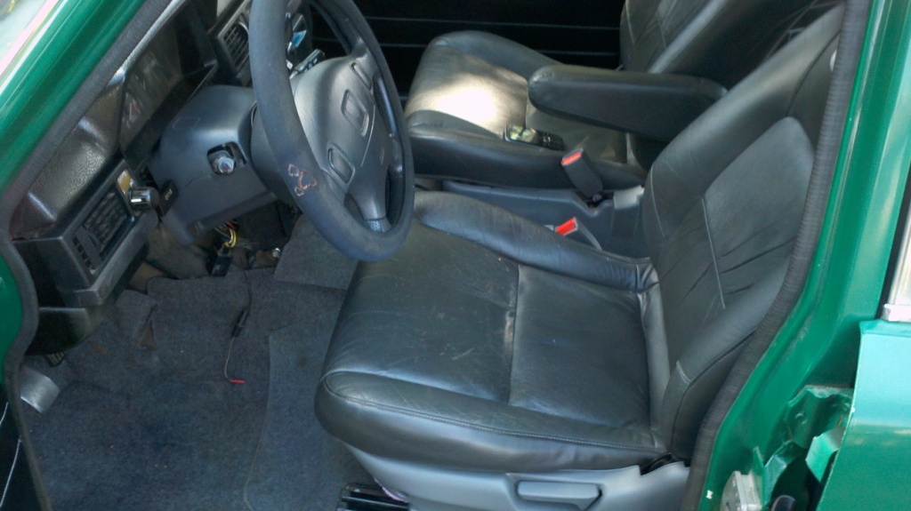

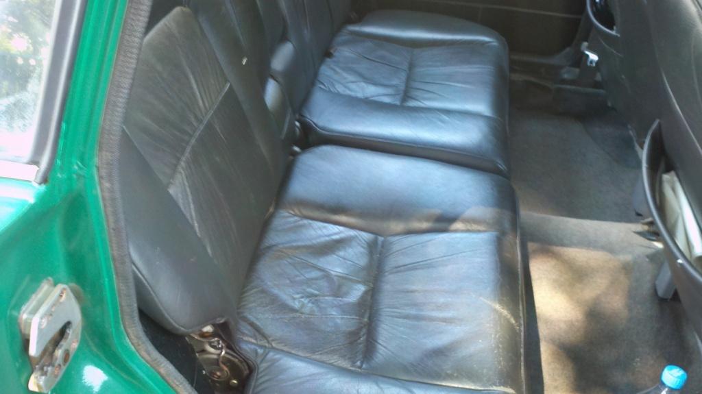

Кому интересно как было можно просто загуглить. Но скажу что салон красного цвета потолок белый, а после 40 лет наших пыльных дорог он просто пропитан всем чем только можно и нельзя(((. Короче говоря я его выкинул вместе с полом. Точнее сказать что сидушки у меня с радостью забрал сосед на телегу,
Кузов в середине оказался не гнилой (почти ) поэтому просто обработал преобразователем ржавчины и грунтовал.
Дальше началось самое интересное. :D :D :D

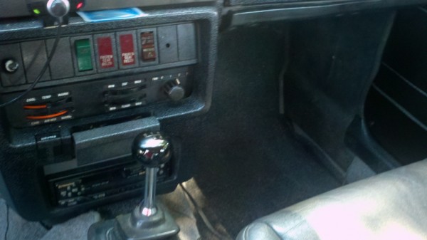

Повідомлення Misha_m » Суб серпня 02, 2014 8:49 am
салон ...

Руль тоже хонда? а движок какой? а так интересно, в закладки

Timelife написав:Руль тоже хонда? а движок какой? а так интересно, в закладки
движок пока родной 2.1 карб. пока бегает если уложу тогда буду менять

Как ставили подрулевые переключатели,руль? А ковролин всё же лучше штатный поискать,он формованный,смотрится лучше.

Fomax79 написав:Как ставили подрулевые переключатели,руль? А ковролин всё же лучше штатный поискать,он формованный,смотрится лучше.
Когда резиновые коврики ложу невидно переходов. в каком состоянии родной-то будет?
по рулевой колонке и переключателям завтра скину... :moil:

Повідомлення ClassN1 » Суб серпня 02, 2014 4:51 pm
Родное и мне кажется смотрелось бы лучше, но где его хорошее взять? а вот замена руля - извините - никак... Руль найти не сложно, можно даже не родной, но без родного логотипа уже в роди и не Volvo Поздравляем с покупкой. За мотор можете не беспокоится, если не лить воду вместо масла - он Вам еще долго послужит...

Повідомлення Misha_m » Суб серпня 02, 2014 5:34 pm
руль не вопрос под вольвовский заменить просто в тот момент другого небыло ....

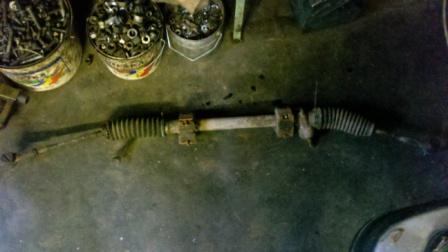

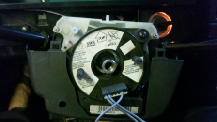

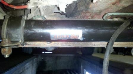

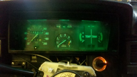

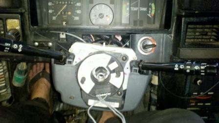

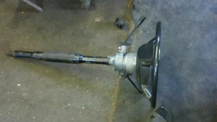

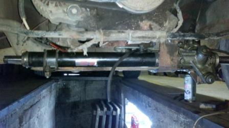

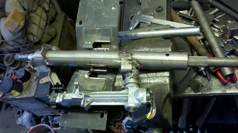

Итак
После ремонта ходовой как-то не было времени сделать развал схождение, да и не зачем было резина и диски старые в трещинах.
Над гидрачем задумывался с самого начала уж сильно было тяжко по городу еще и с такой длинной кузова ))). Процесс трудоемкий и длительный что переносил я его на конец Августа. Но после установки 15 дисков и новой резины нужно было срочно посетить развал схождения… Там меня и приперло, рейка мало того что тугая еще и бегала на крипежах туда сюда. Вывод очевиден.
Сразу скажу что я занимаюсь запчастями на CR-V(разборка) и добра всякого у меня вагон. А праворульных реек вообще штук 5 было. Ну все остальные переделки естественно тоже будут с Хондовских запов.
Что потребовалось:
1. Рейка с шлангами.
2. КОлонка рулевая.
3. Насос,
4. Тяги
5. Руль

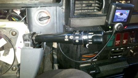

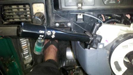

6 Подрулевые переключатели.
7 Шкивы ремни.(из запасов)
8 Сварка, ключи 10,12,13,17, 18, 19, 32.
вот как оно выглядит. в процессе. (идет второй день)
Фото 1 примеряю рулевую колонку
ФОто 2 крепление праворульной рейки, пластины все на болтах, рейка снимается оч просто.
ФОто 3 левый зажим нижнюю часть приварил дальше на болты.

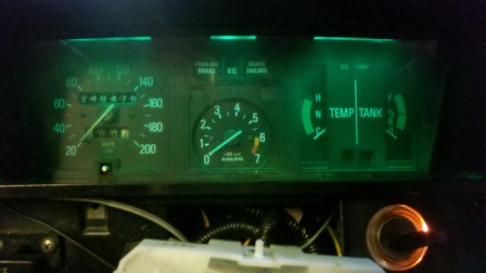

Фото 4 вольвовская колонка (масивная правда и стучит масивно на ямах))))
ФОто 5 труп вольвовской реки кст рулевые тяги разборные токарь перетачивал, с поджымом, если кому нужны обращайтесь. я тяги всунул с Хонды.
По цене 500 грн рейка с тягами 200 грн шланги колонка
Востаннє редагувалось Misha_m в Нед серпня 03, 2014 7:03 am, всього редагувалось 2 разів.

Повідомлення Fomax79 » Пон серпня 04, 2014 2:43 pm
Прямые руки!! ;) Ждём дальнейших отчётов :frends:

Повідомлення Misha_m » Вів серпня 05, 2014 6:51 am
Рейка уже стоит тяги затянуты, пришло время за рулевой колонкой легкой быстрой, короче говоря CR-V в Вольво. :-P
После примерок, проваренную колонку ставлю на место все сходится без переделок))).
Но раз уже всунул колонку значит дело за всем остальным… Подрулевые пререключатели, руль, замок зажигания, короче убираю и меняю все что не устраивает. ВОт что получилось. Единственная проблема дальний свет, у Япона он включается массой а Швед плюсом, так что нужно еще поигратся. Реле уже всунул но есть в планах пересмотреть всю подсветку салона так что пока ездию так :cars:

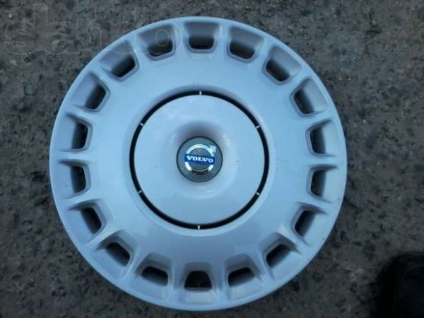

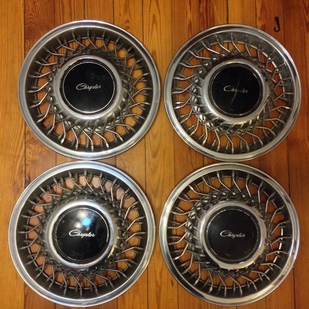

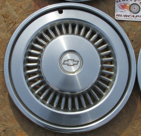

Кст если у кого колпаки на мою такие отзовитесь как они держатся . еще кто ставил спицованые колпаки на какие ЕТ они влазят??? Продавец себя в грудь бьет что СТАНЕТ!!! СТАНЕТ! но верится слабо, уж больно масивны.
Misha_m

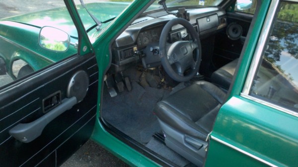

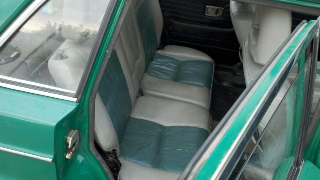

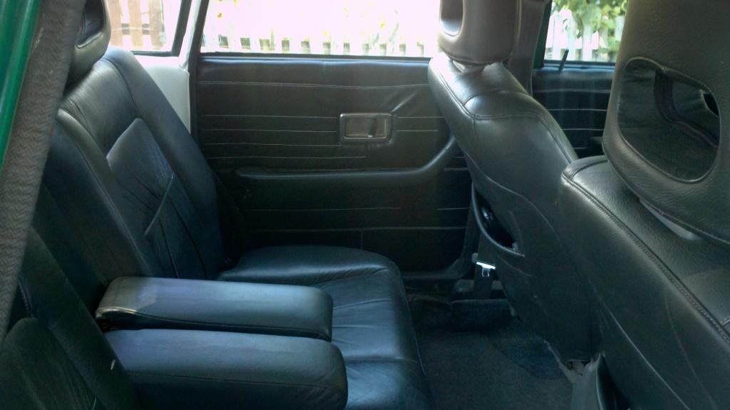

Повідомлення Misha_m » Нед серпня 10, 2014 9:23 am

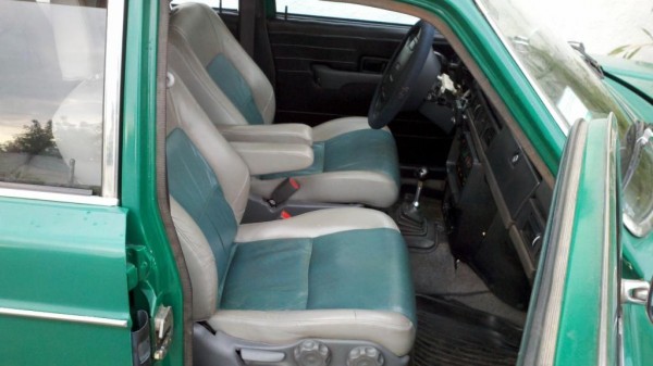

после недолгих раздумий решил поставить светлый салон
Misha_m
Повідомлень: 62
З нами з: П'ят серпня 01, 2014 10:16 pm

Повідомлення Timelife » Пон серпня 11, 2014 9:36 am
А салон откуда? Смотрится отлично!
Timelife
Повідомлень: 1172
Звідки: Ровно
Автомобиль: Volvo 340 DL 1,6D
Re: Volvo 244 Вторая жизнь, Эволюция
Повідомлення troll999 » Пон серпня 11, 2014 10:30 am
Timelife написав:А салон откуда? Смотрится отлично!
Хондовский.
troll999
Повідомлень: 879
Автомобиль: Volvo 244D24TIC
Повідомлення rabbit » Пон серпня 11, 2014 2:20 pm
Misha_m написав:после недолгих раздумий решил поставить светлый салон
Неплохой аппаратец!
Я тоже перед покупкой рассматривал мазду (626). Впечатления именно такие - электро игрушка хоть и довольно качественная)).
ИМХО салон от "хонды" требует перетяжки и маскировки всех японских следов. Этот светлый пластик просто ужасен. Сиденья конечно у японцев отличные, так что идея хорошая, просто требует "допиливания".
